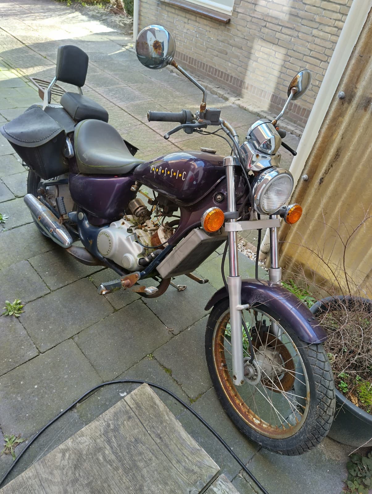

Deze heb ik overgenomen van een collega, deze had hem al een paar jaar voor zijn huis op straat staan. Oorspronkelijk stond hij onder een hoes maar die is in de loop van de tijd kapot gegaan en weggehaald. Daardoor is er in de loop van de tijd (regen)water in het blok gekomen. Toen ik de brommer een keer zag staan gevraagd wat hij er mee deed en dat was dus niets… Doorgevraagd en uiteindelijk de brommer over kunnen nemen. De brommer heeft al een kenteken dus dat helpt.

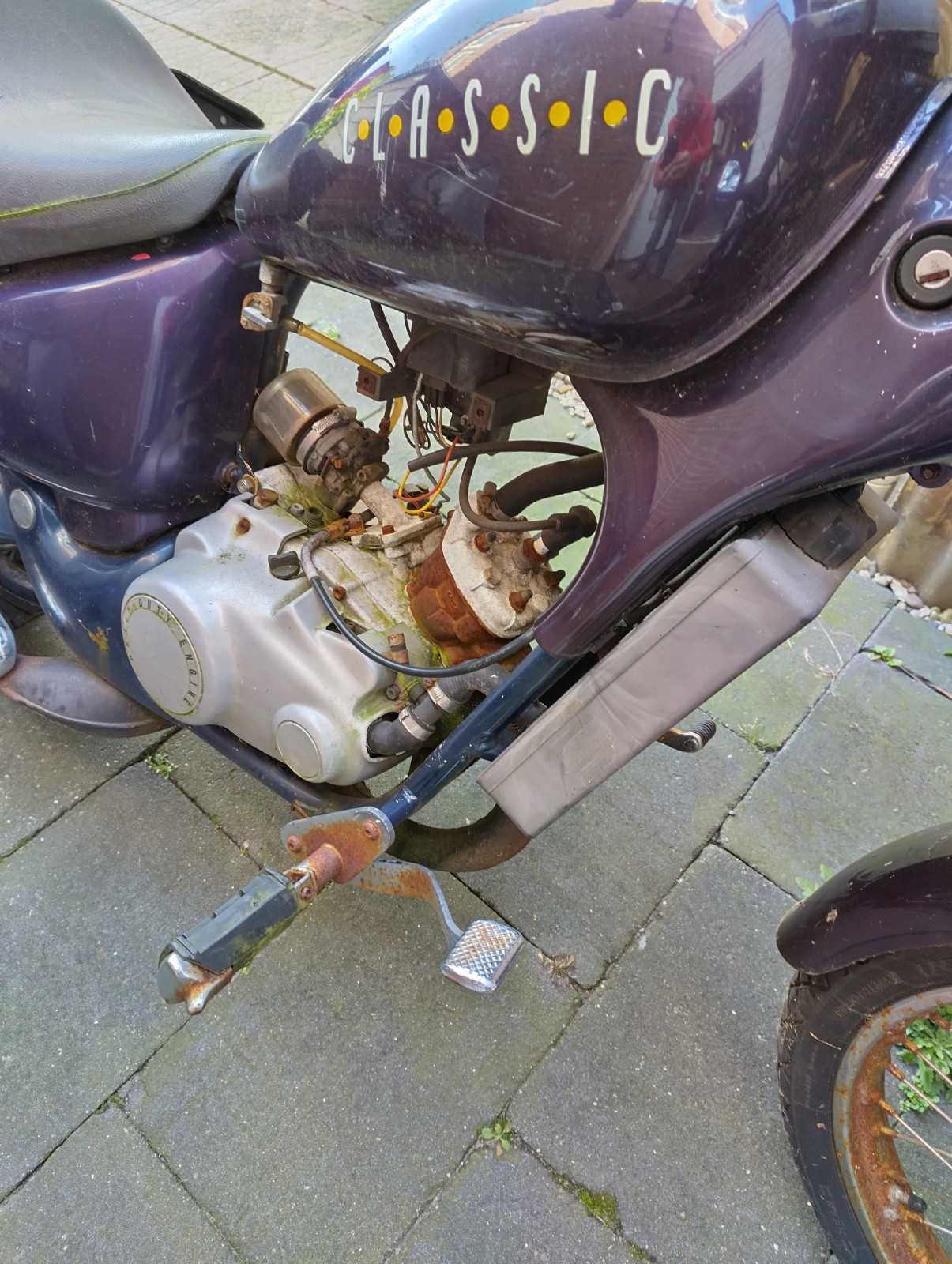

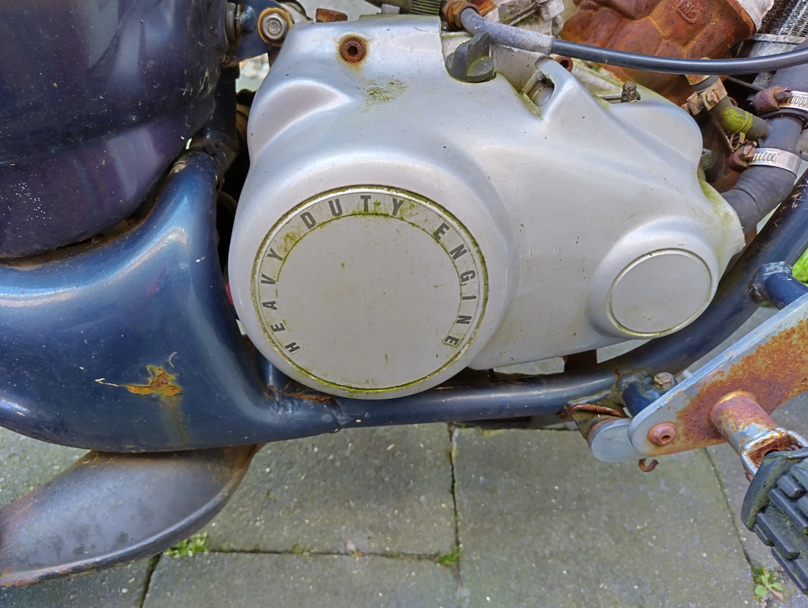

Hieronder de brommer zoals ik hem heb opgehaald.
Op de fotos ontbreken nog wat kappen die er los bij zaten.
De brommer is voorlopig “geparkeerd” tot ik er tijd voor heb.

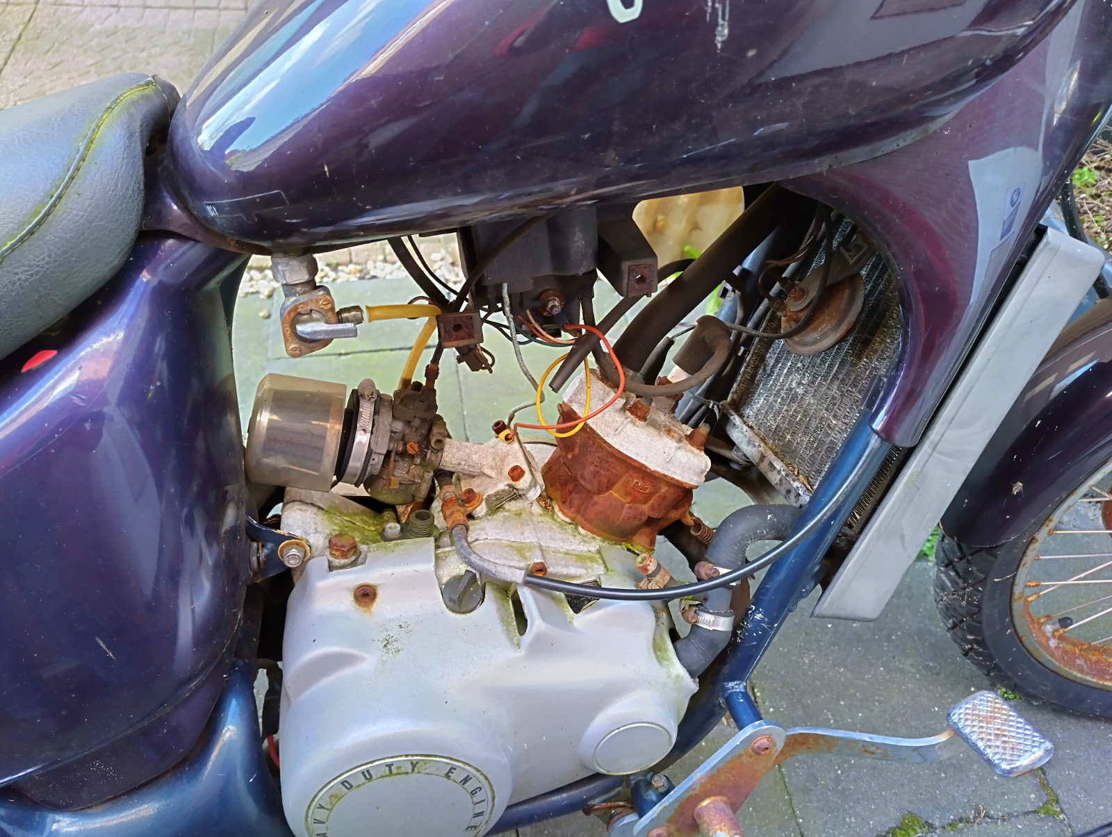

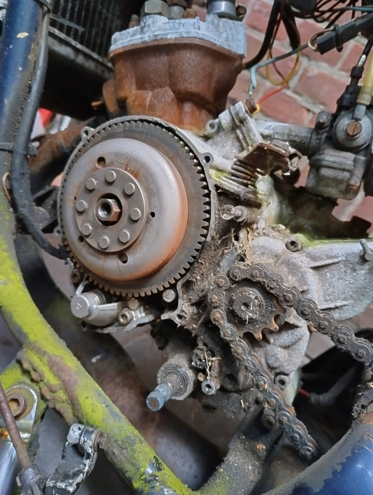

Maar uiteraard al wel een en ander losgehaald om een beetje een idee te hebben of er nog eer aan te behalen zou zijn.

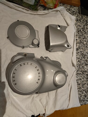

Het motorblokje is zoals duidelijk te lezen is van het “heavy duty” type!! :rofl: :joy: Ik denk alleen dat ze bedoelen dat het plastic “zwaar” is…

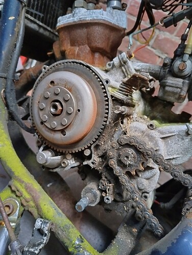

Alles wat er afgehaald wordt wordt ook gelijk schoongemaakt, dat werkt later gelijk een stuk prettiger…
Maar achter het glimmend plastic zit gewoon veel rommel :stuck_out_tongue_winking_eye: :scream:

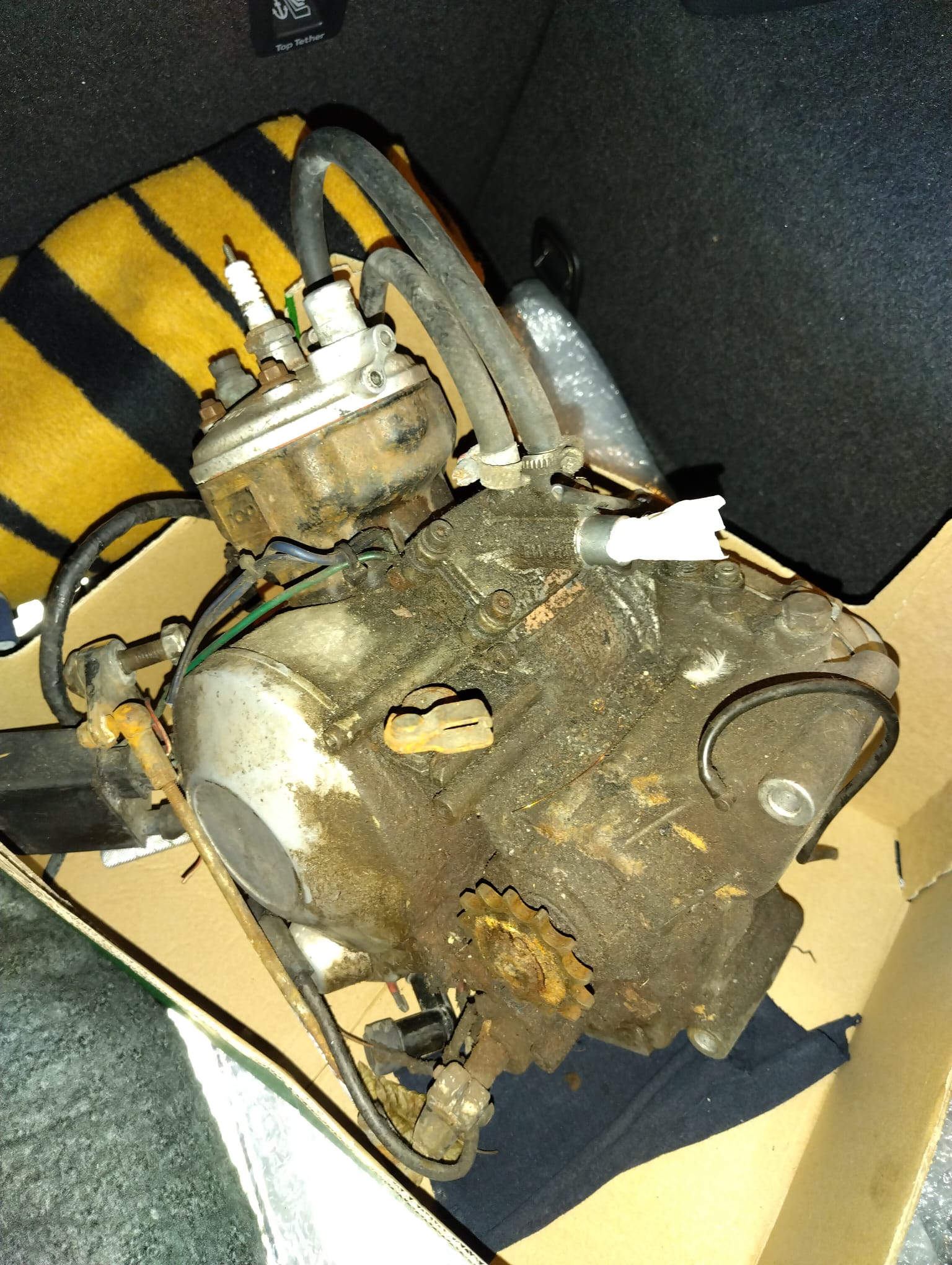

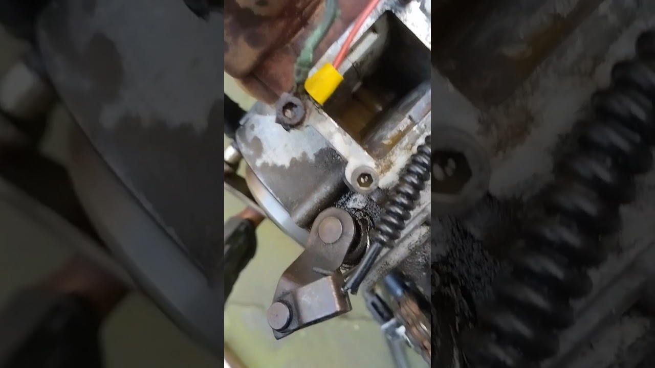

Het blokje zat vast maar met wat voorzichtig wiegen kwam dat weer los. Echter dat zat na een dag weer vast. Dus weer losgemaakt, afgetapt en daar kwam een hele sloot water uit gevolgd door nog een flinke portie sludge (mix van olie en water)… Toen het blokje met een litertje diesel gevuld en een poosje heen en weer gewiegd in zn 1e versnelling… Op die manier het blok wat gespoeld en wellicht voorkomt de diesel het verder corroderen van alle delen in het blok. Het zal in ieder geval beter zijn dan die bijna liter water die er eerst in zat. Hieronder een kort youtube fragmentje van het spoelen met de diesel.
Overigens hebben we wel een Back-up plan want het zou zo maar kunnen zijn dat dit blokje onherstelbaar beschadigd is… Dus heb ik via “onze Ben” vast een AM6 blokje op reserve liggen dat is dan wel een 6 bak ipv een 5 bak maar dat mag de pret niet drukken.
Dit is uiteraard een foto van vóór de schoonmaakbeurt… :stuck_out_tongue_winking_eye:
Er volgt nog wel een keer een foto van na de schoonmaakbeurt.
Het kan zijn dat ik er eerst het 6 bak blok onder zet om dat op het gemakje het originele blok onder handen te kunnen nemen. Maar dat gaan we tzt zien.

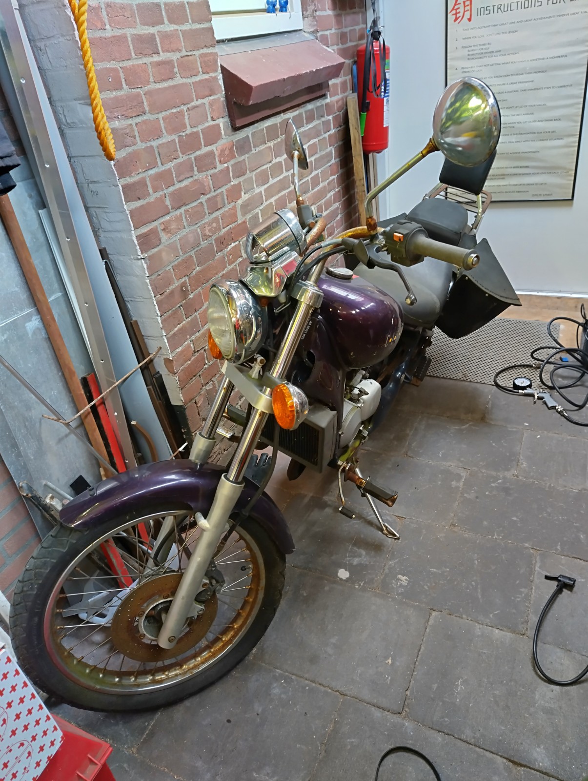

Afgelopen zaterdag de Aprilia verhuisd van de loods waar ie tijdelijk stond naar C1. T was wel n beetje Wringen en aanschuiven maar hij staat binnen.
Wat me nog t meest verbaasde was dat het blokje nog steeds los was.
In het begin van het verhaal verteld dat het blok vol water had gestaan bij zn vorige eigenaar en dat ik het blok na het aftappen eens gespoeld had met diesel. Die diesel zat er nog steeds een beetje in en ik had ook wd40 in de cilinder gespoten. Dat heeft toch geholpen want na 2 jaar in de loods gestaan te hebben was het blokje dus nog steeds los. En dat voor n oud Italiaantje…
