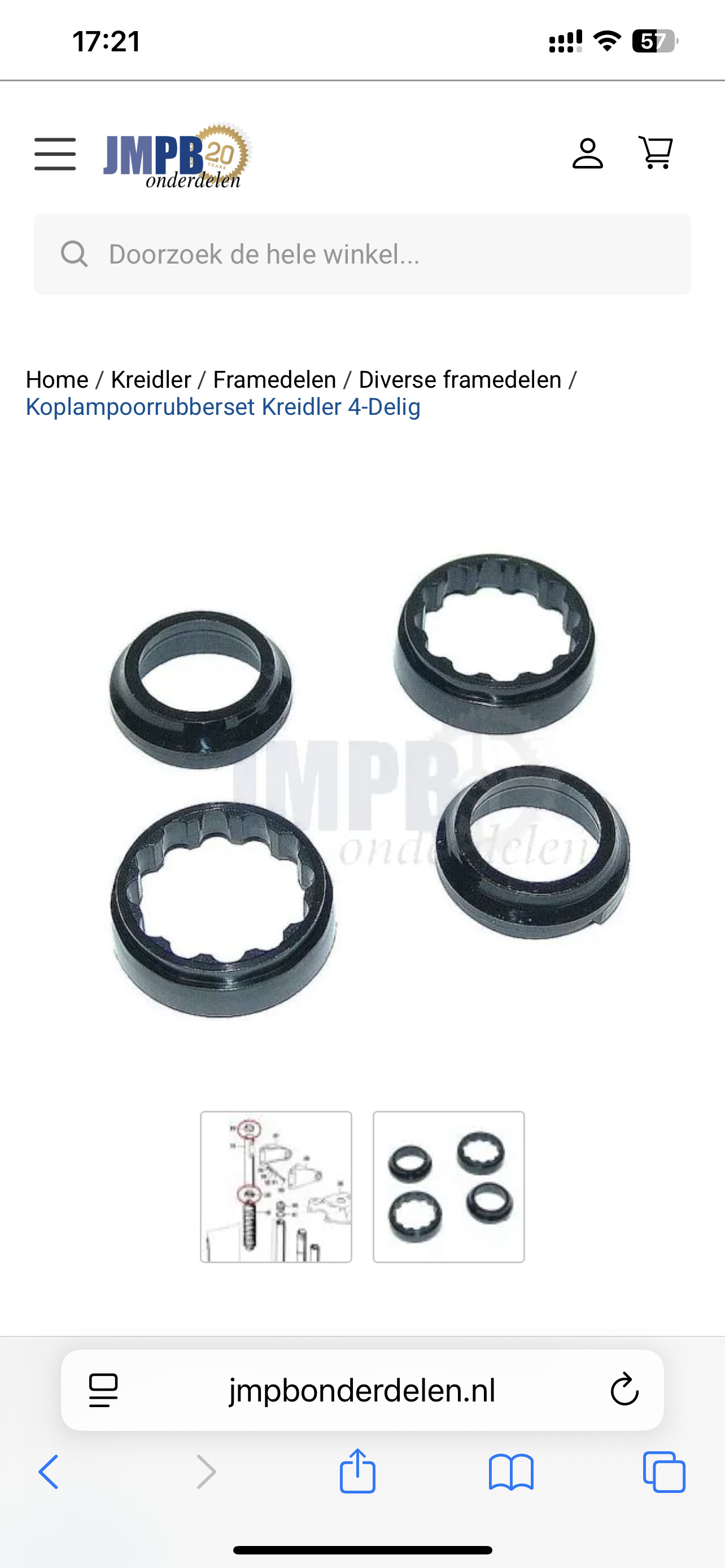

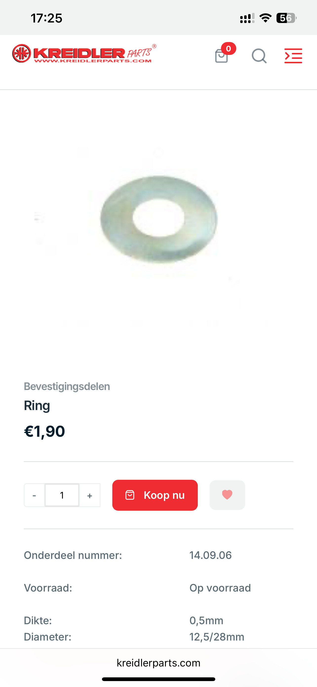

:sunglasses::+1: die kunststof ringen heb ik volgens mij al nieuw liggen. De stalen vulringen zal ik gaan bestellen :wink::ok_hand::ok_hand: bedankt voor de info André

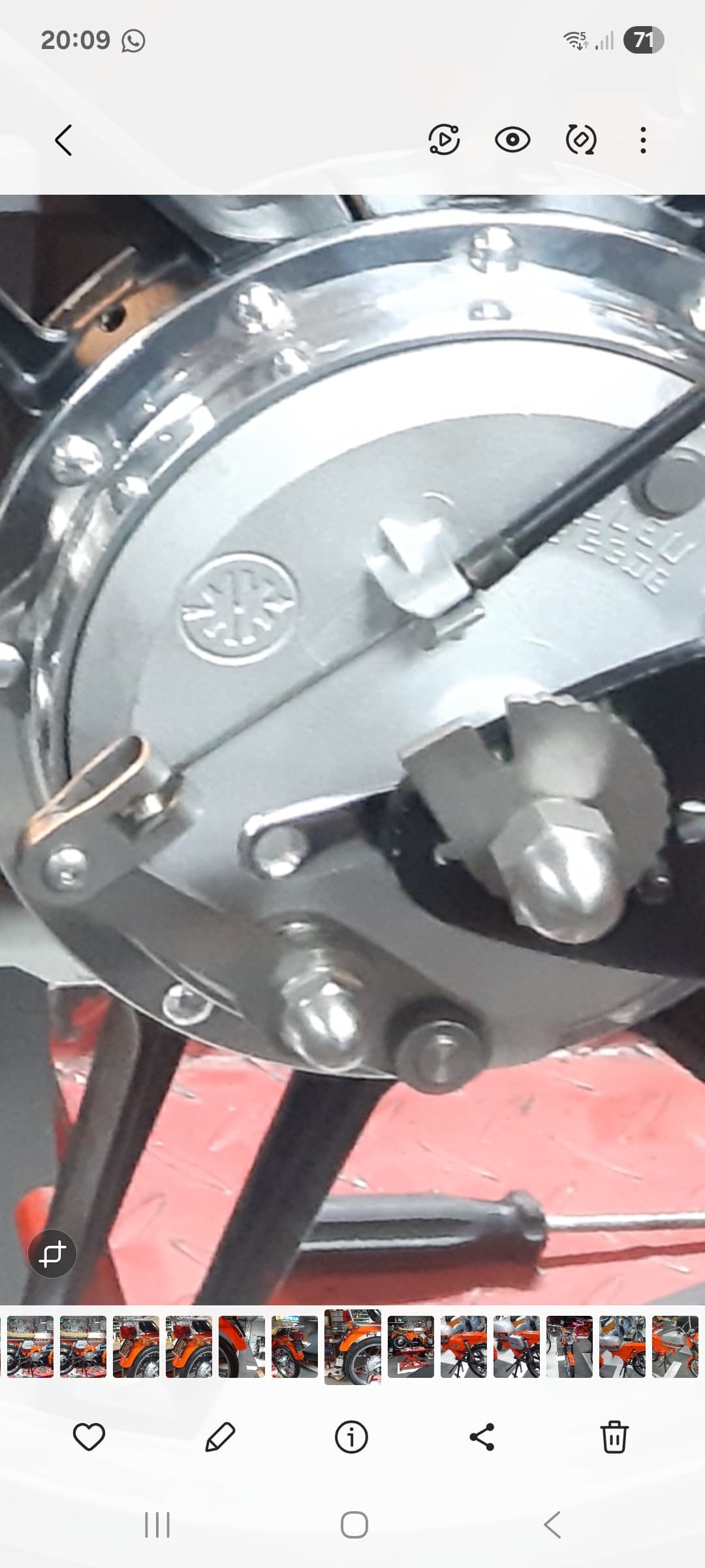

Je kettingspanner is voor een ei-tank en moet sowieso andersom.
Ja Sjacco dat heb je goed gezien.

Ok ga ik doen, André had het ook aangegeven maar ik had nog niet in beeld hoe die dan moest zitten. Bij de Walcherse rit heb ik wat fotos gemaakt van RMC’s die daar stonden om te kijken hoe ze daar zaten dus dat ga ik nog aanpassen.
Maar dank voor de tip! :ok_hand:

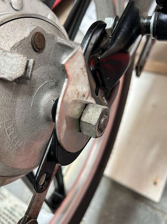

Deze zijn ideaal, draaien niet mee tijdens het aandraaien van je steekas.
Ja daar hadden ze het tijdens de rit ook over… Ik zal eens kijken of JMPB die ook heeft.
