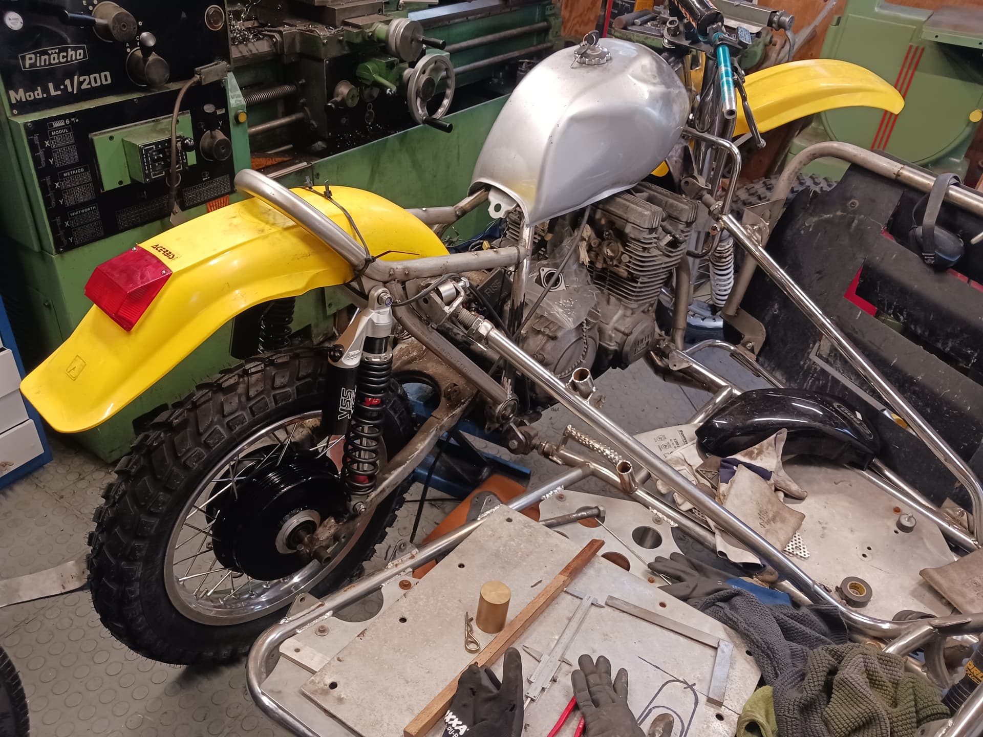

Stevig “vurksie” Mielko. Ik mis alleen het anker nog!

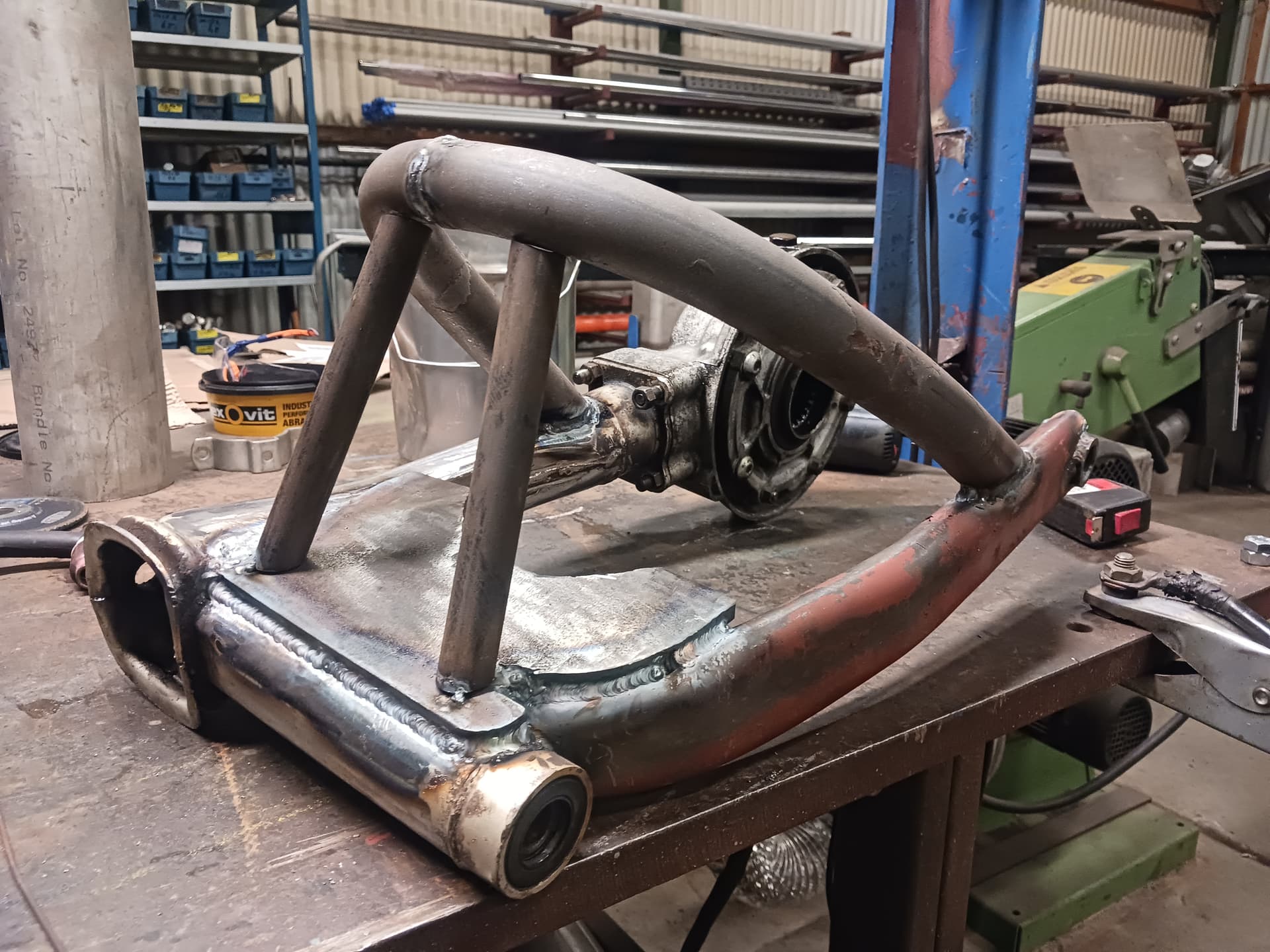

Ja dat is iets anders dan n sparta achterbrugje..
Overigens geen idee of t een achterbrug of iets anders is maar t ziet er behoorlijk robuust uit :smiling_face_with_sunglasses::sweat_smile::call_me_hand:

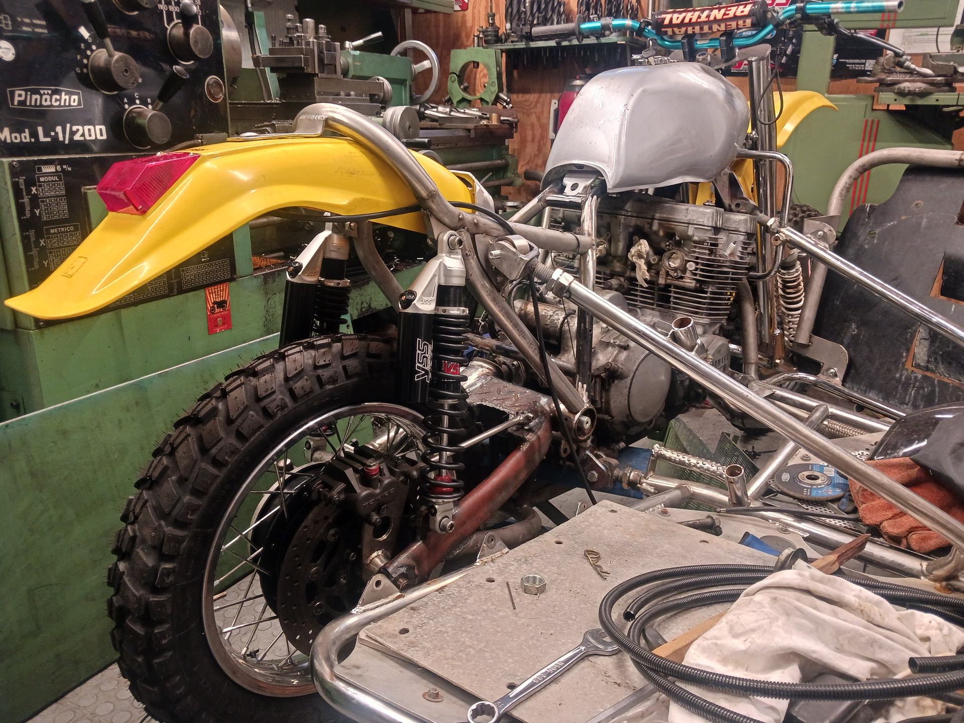

is de achterbrug voor mijn nieuwe span.
de originele was niet sterk genoeg, en dat paste mijn wiel niet in(die is ook niet zo origineel meer)

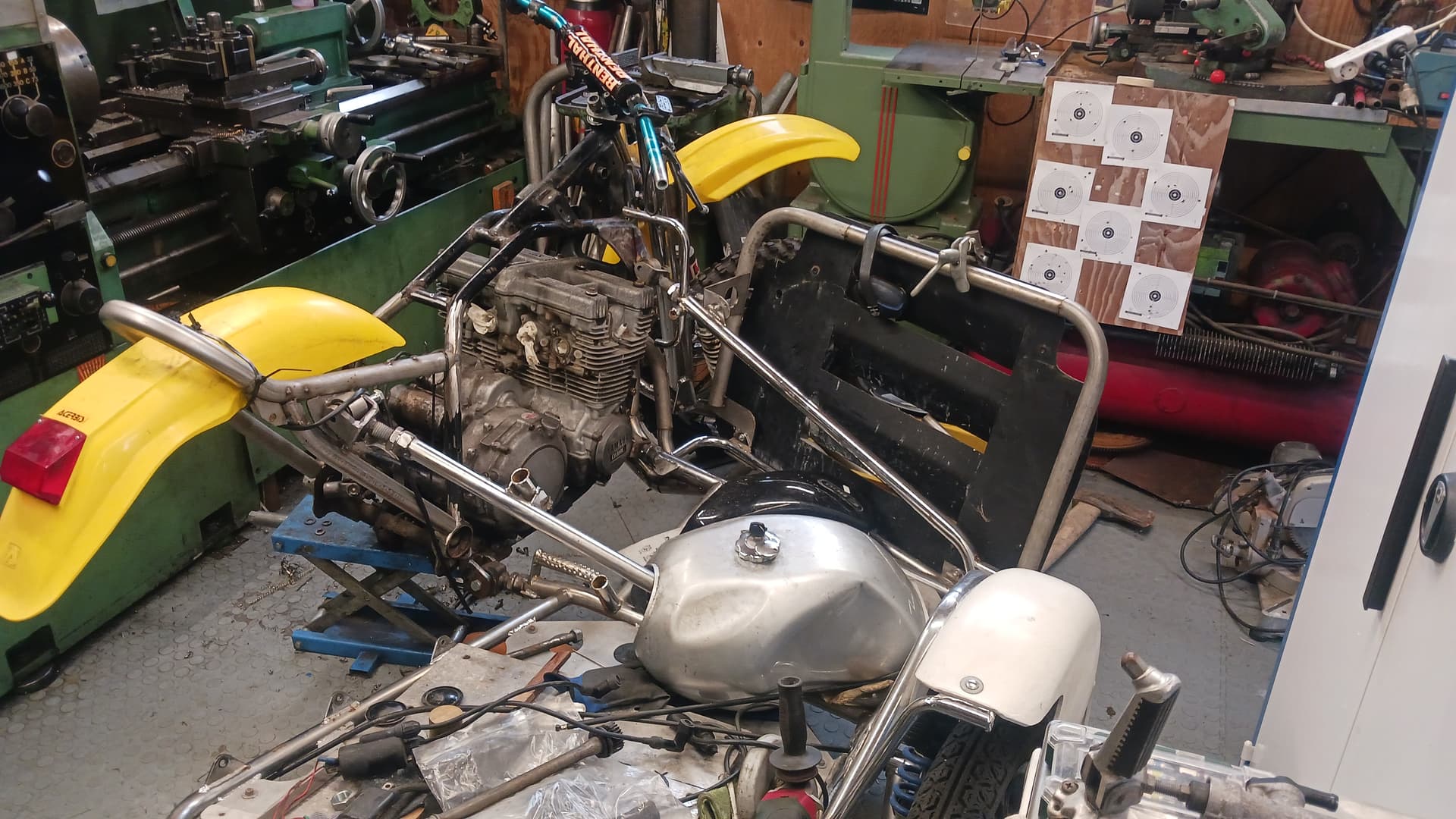

Met de spat boorden en de tank lijkt die al een stuk verder Mielko .

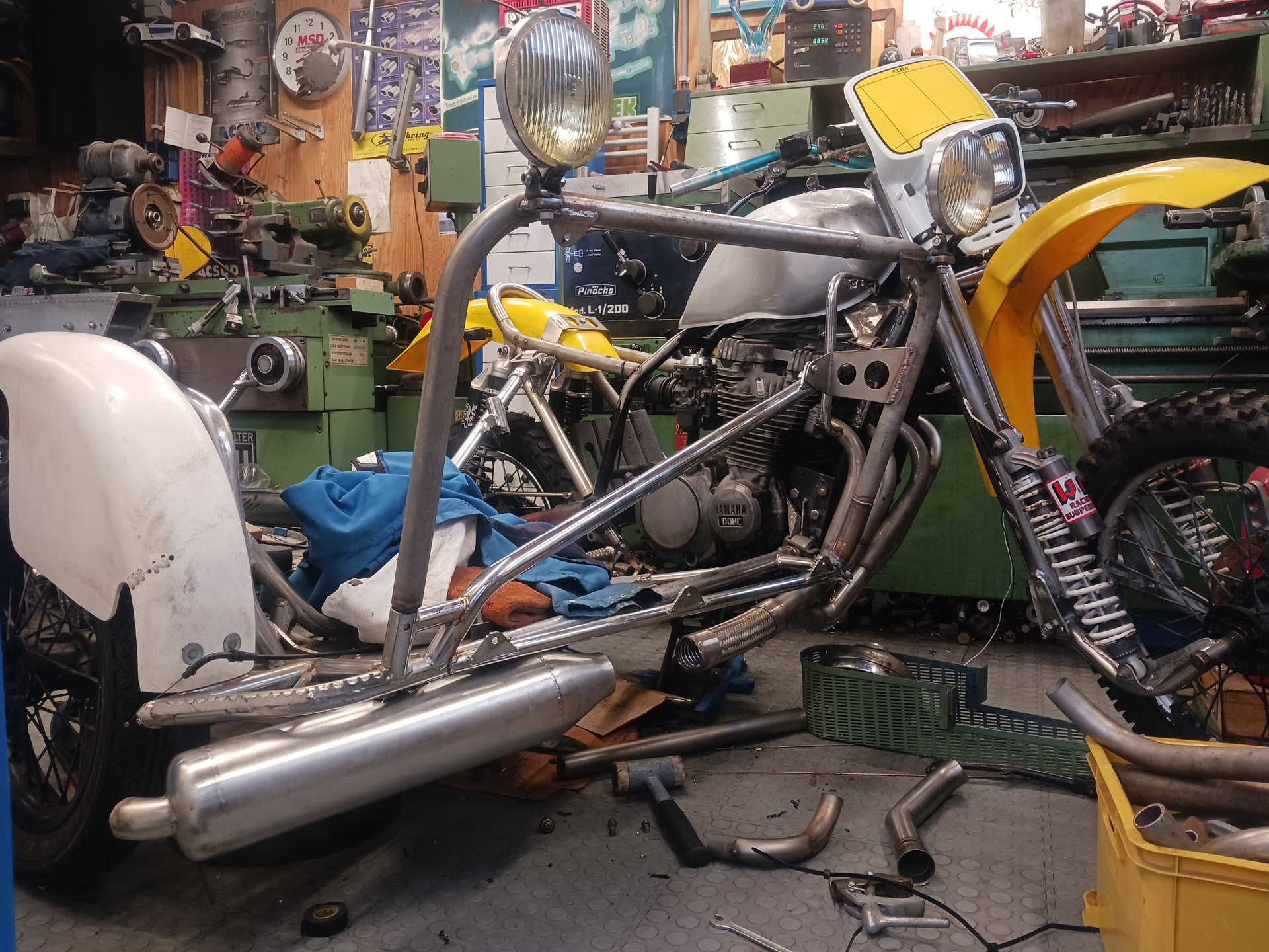

En Mielko zijn er weer al wat voorderingen .
He een eigen hoekje
Ik zal het proberen bij te houden !!

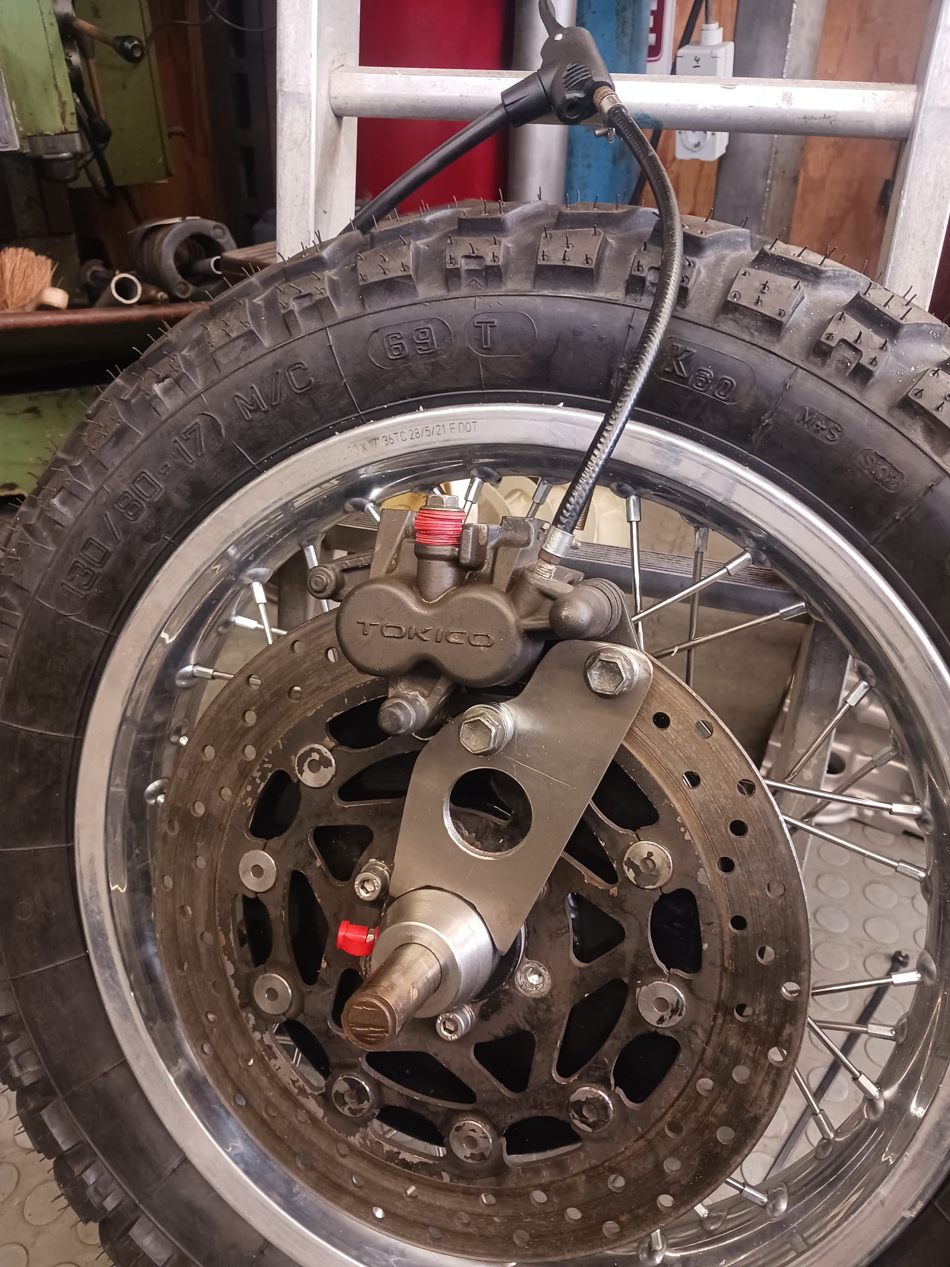

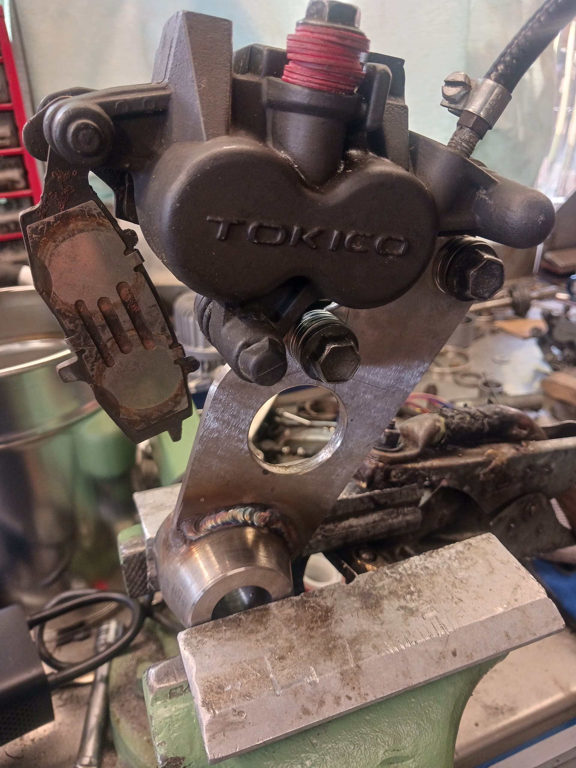

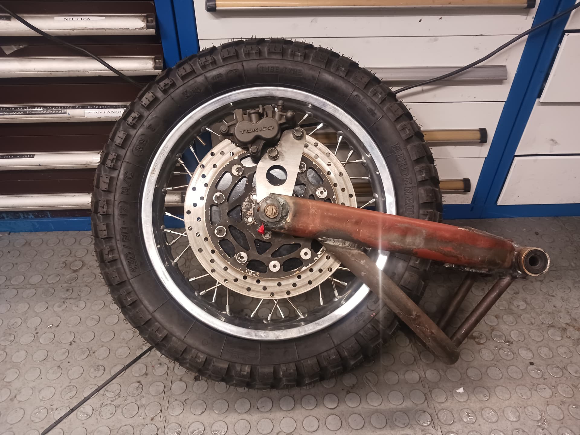

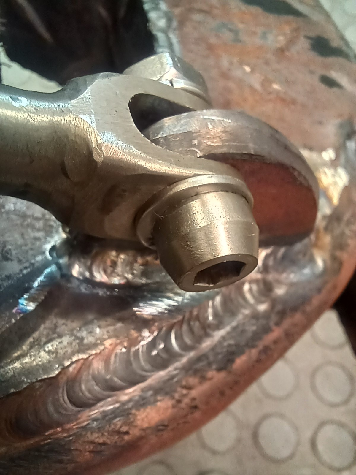

voor nu zit de rem op zijn plek.

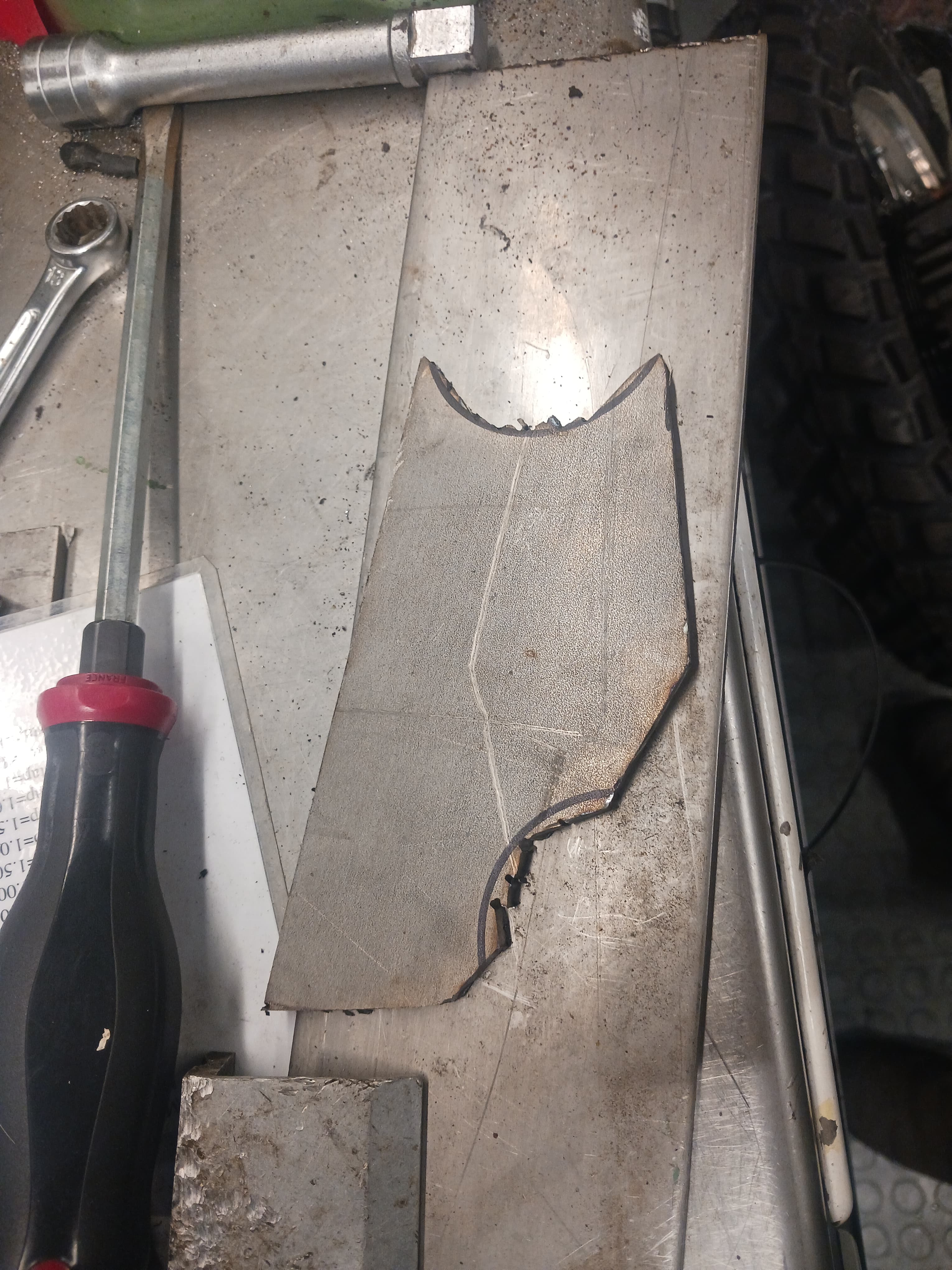

en is de ruwbouw van de achterbrug klaar.

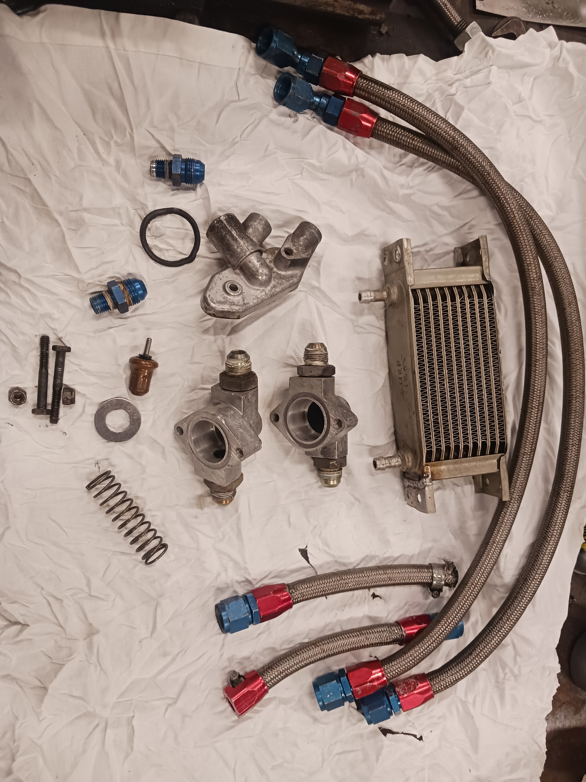

ik ben nu bezig met extra motor koeling.
allemachies… dat is nogal een project zeg!! en een lasje leggen is voor jou ook geen probleem zie ik wel.. Mooi man, knap stukkie werk zover..
Leuk te zien dat het vordert ,en foto s maken het nog mooier .
Lekker bezig Mielko en ik zie nu ook de remverankering. Die staat overigens wel op druk ipv op trek. Moet dus een stevig stangetje zijn!
10mm massief rvs.
komt wel goed

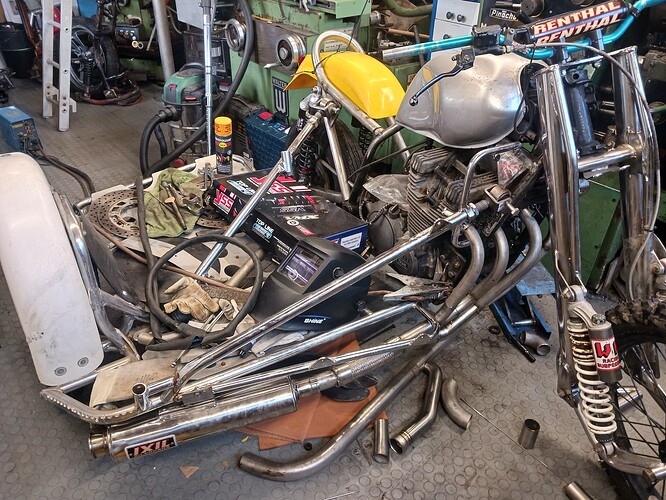

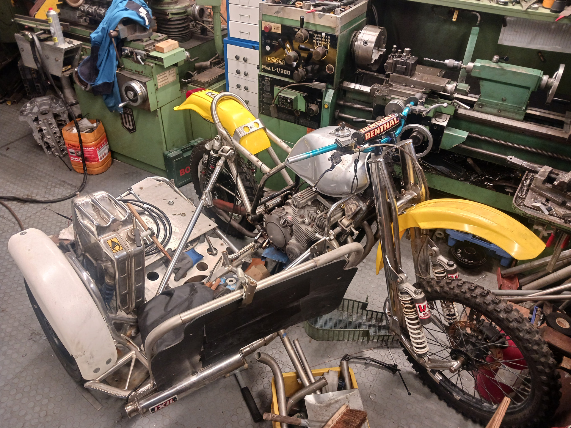

Zijn we inmiddels weer al wat verder Mielko .
ik heel veel klein grut klaar.
beugeltjes, oortjes. lampje hier een daar.

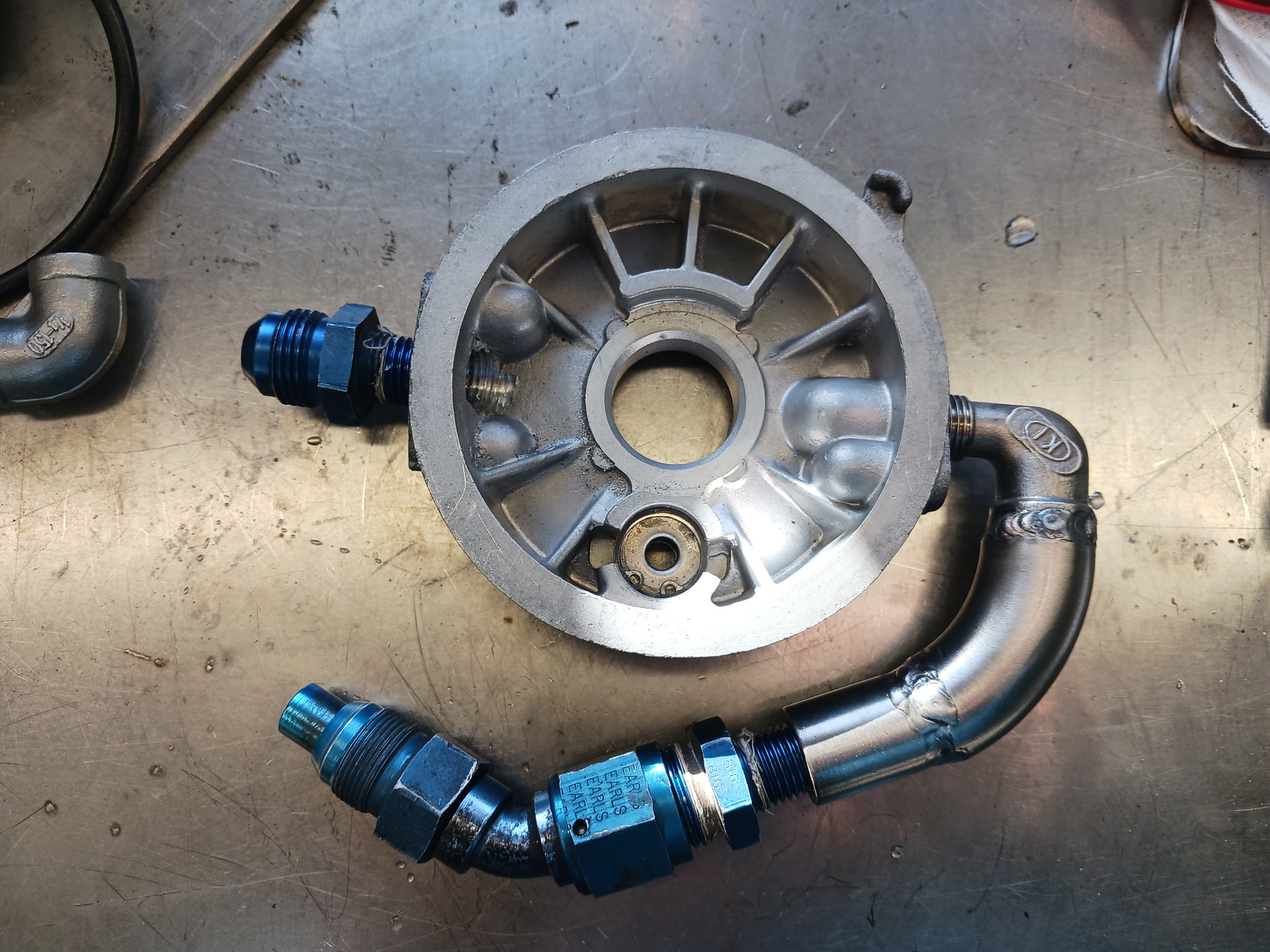

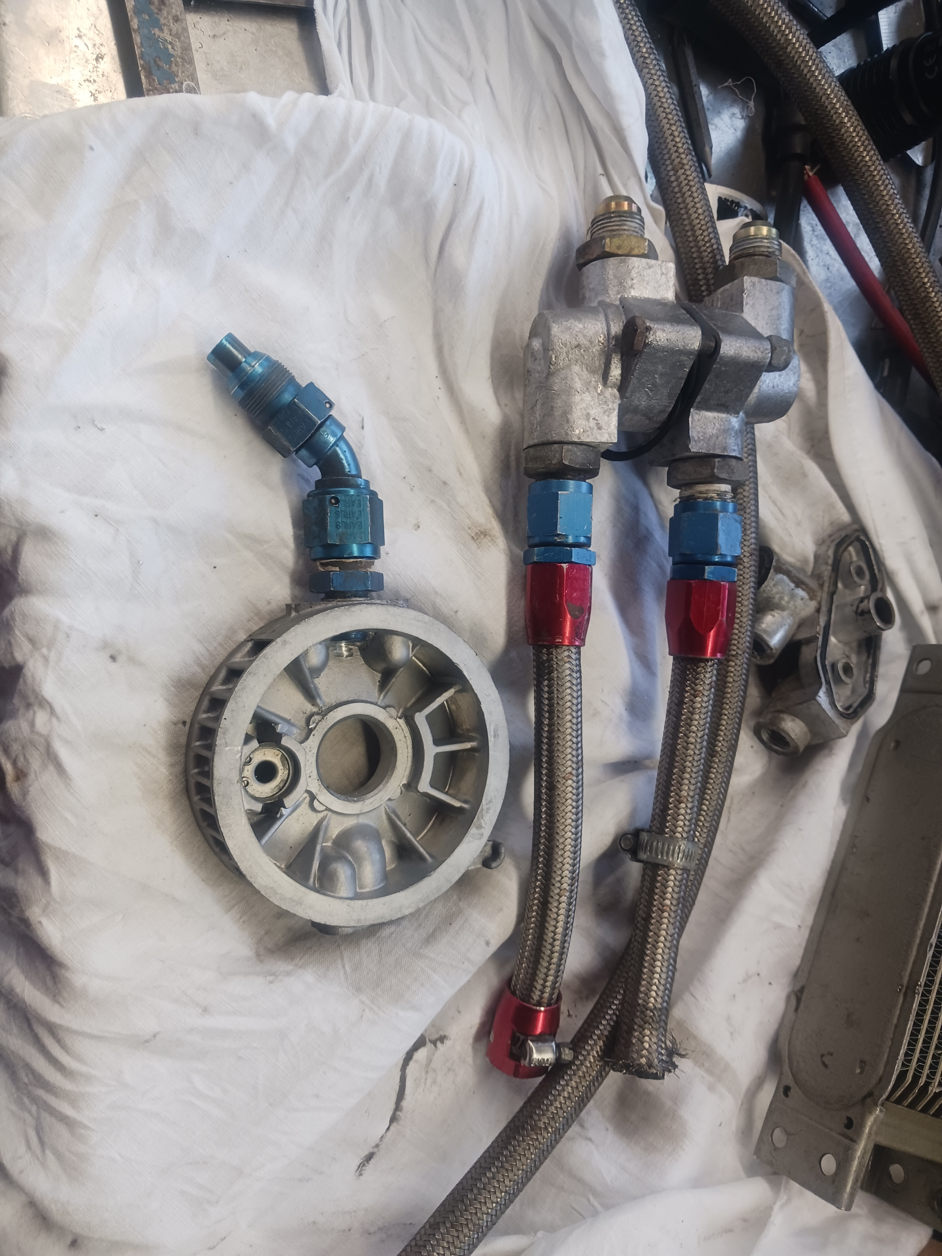

nu bezig om de olie koppeling aangesloten te krijgen.

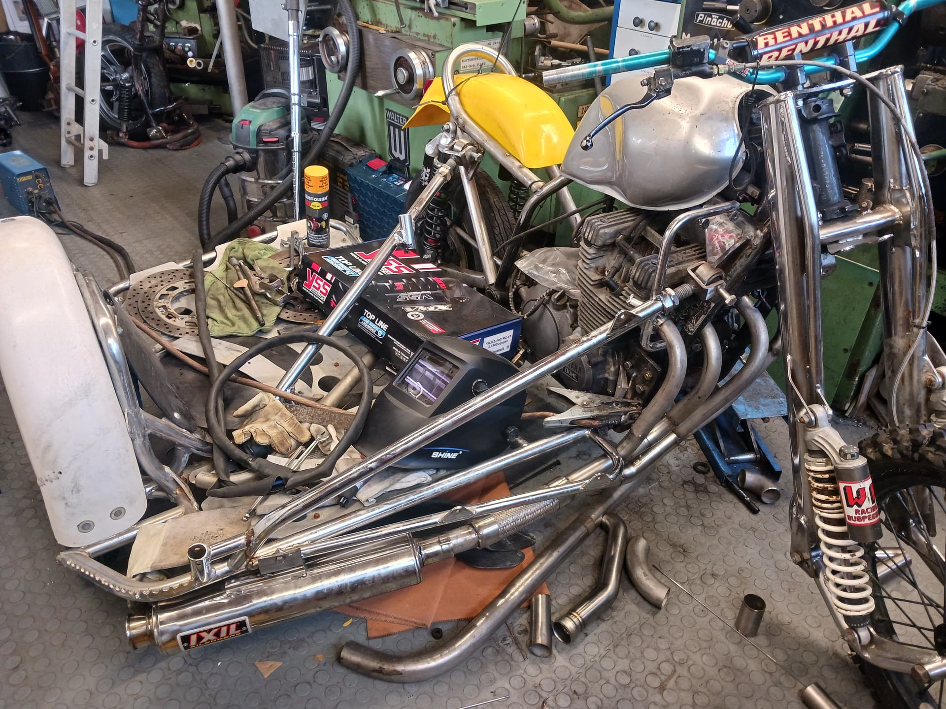

zelf een stilte uitlaat gemaakt.
