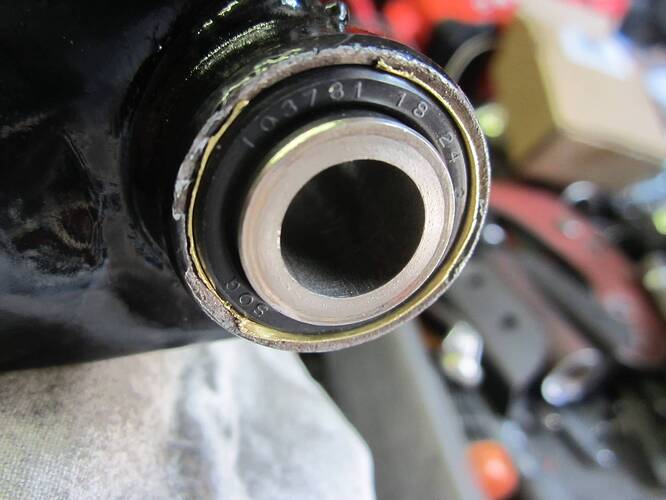

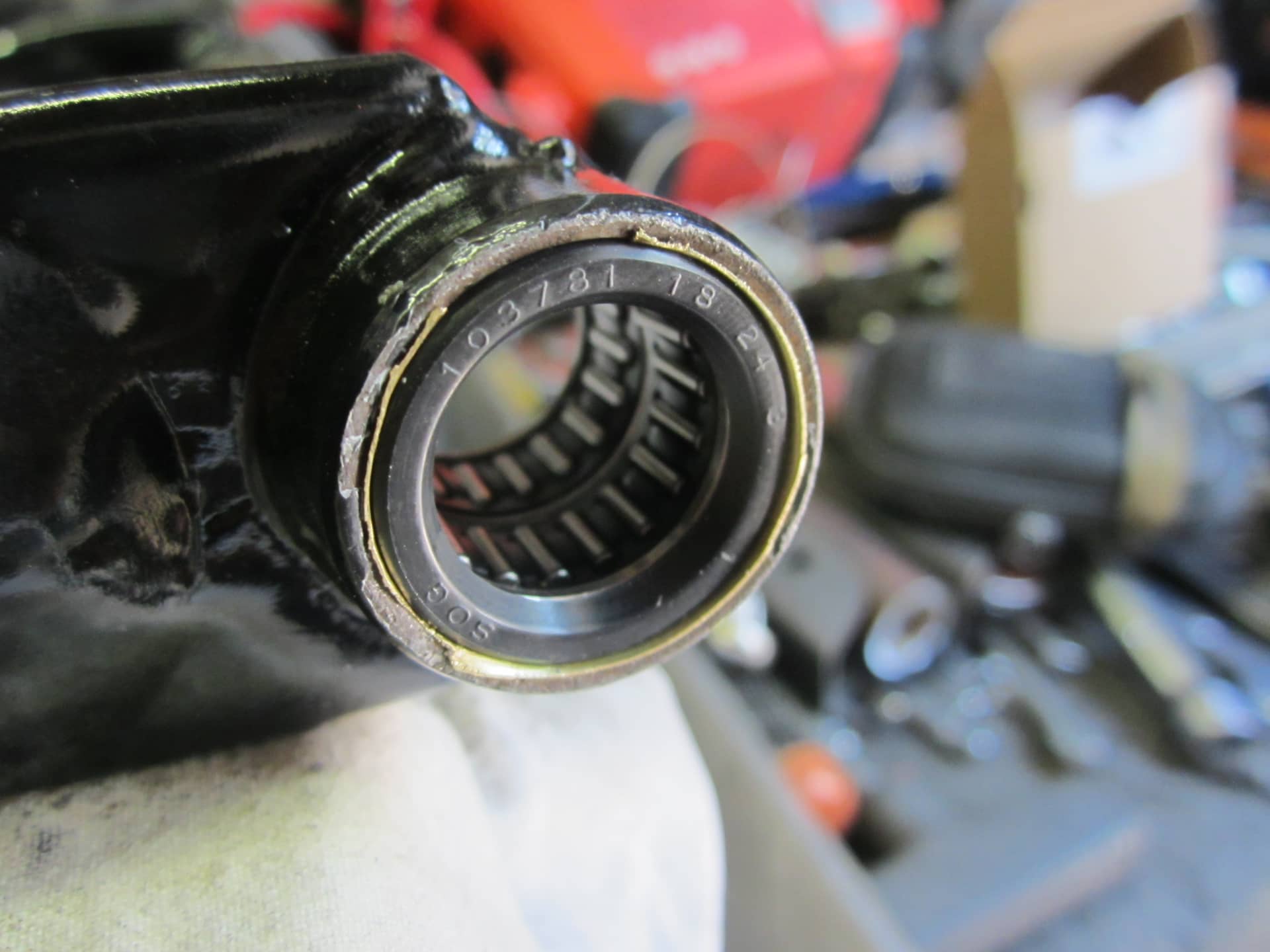

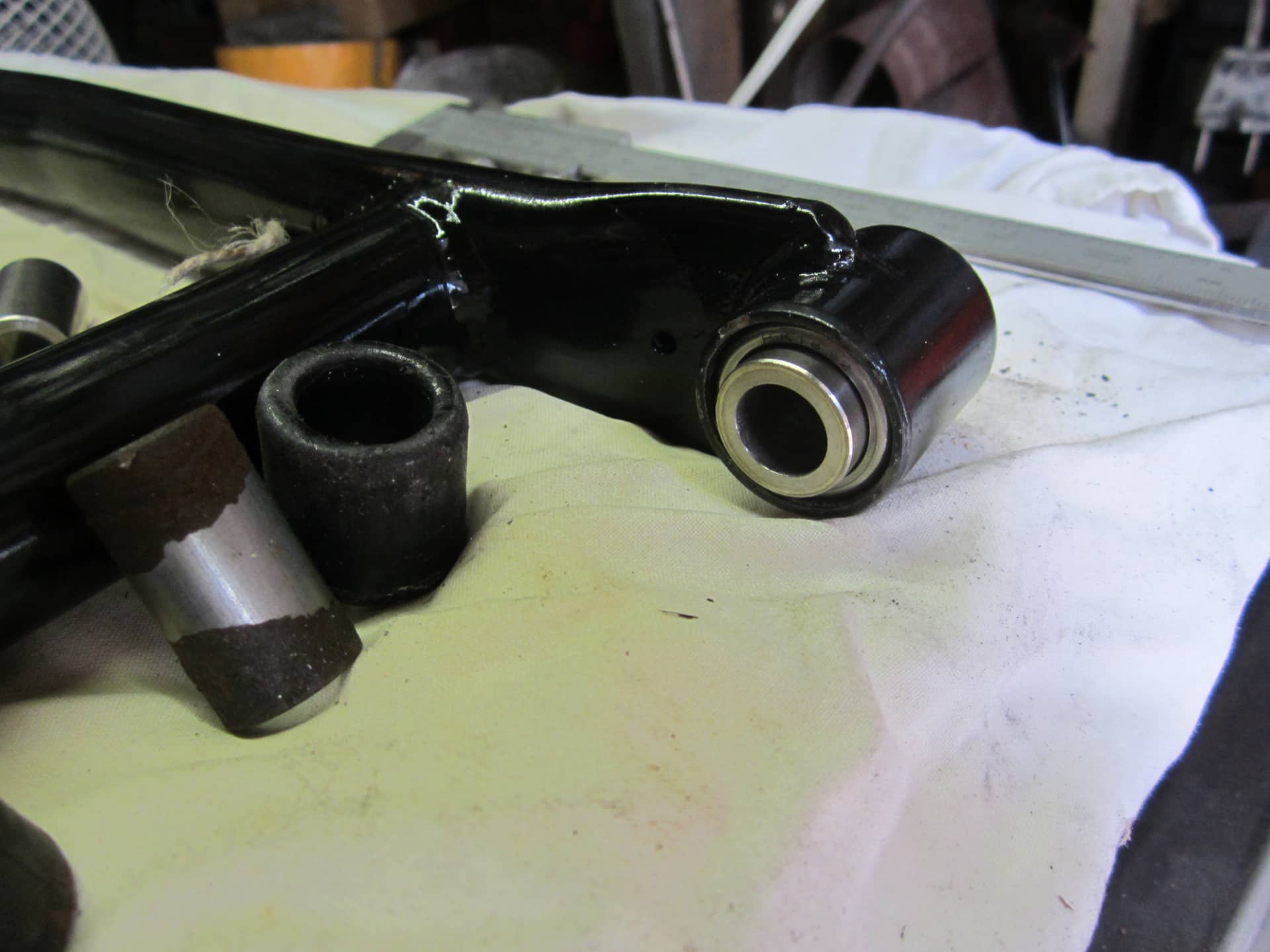

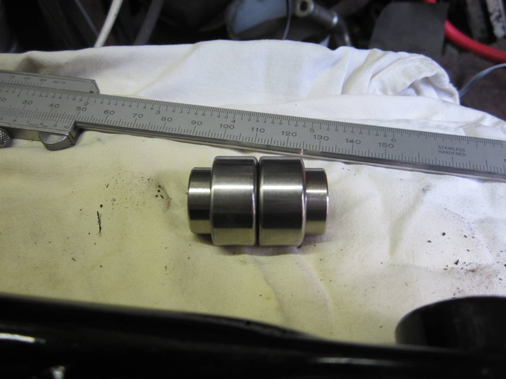

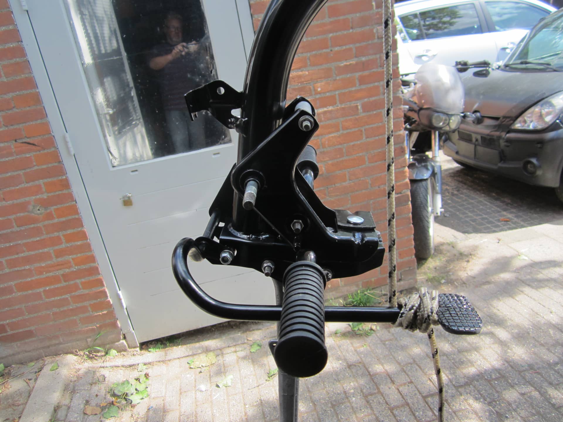

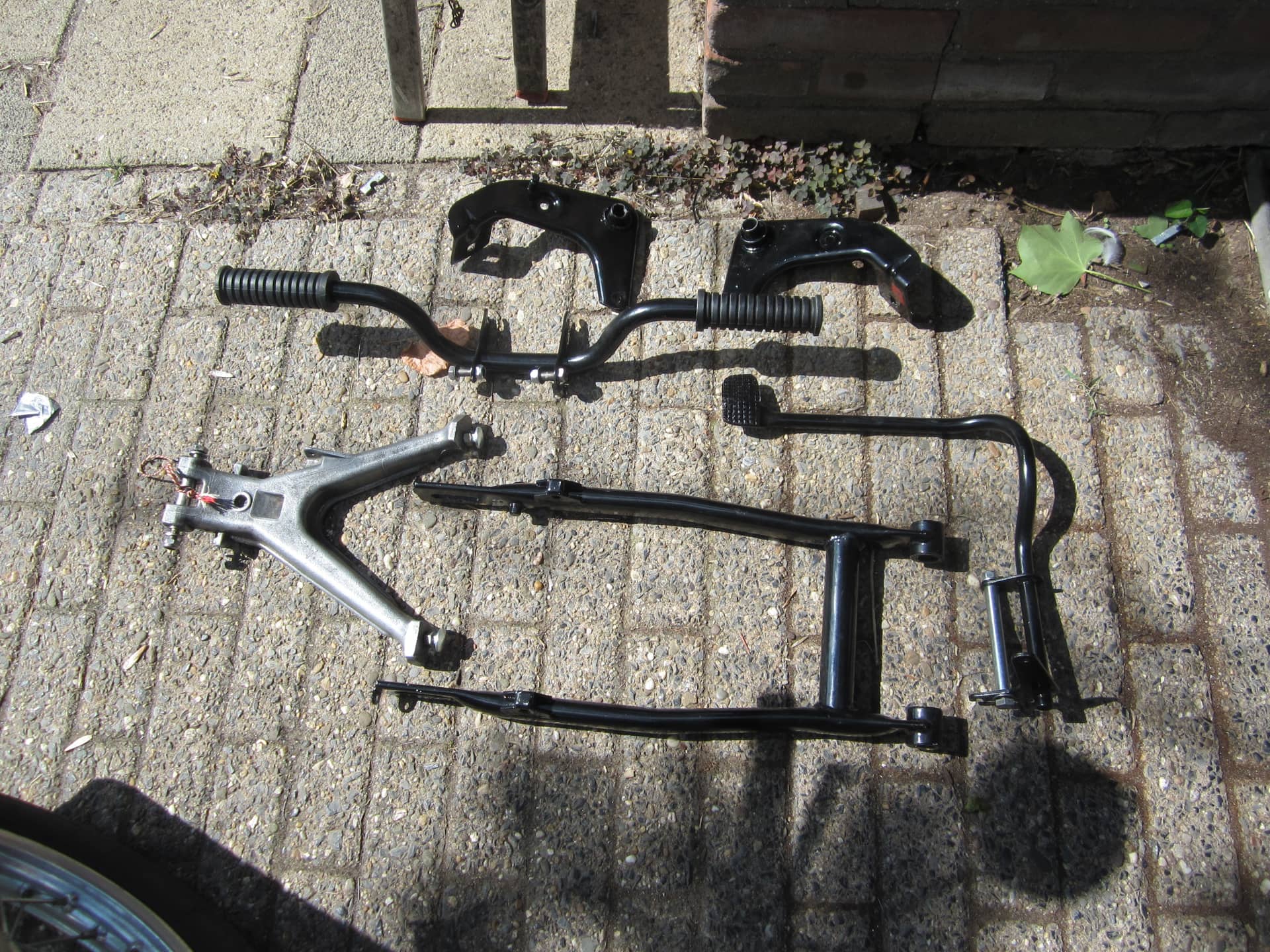

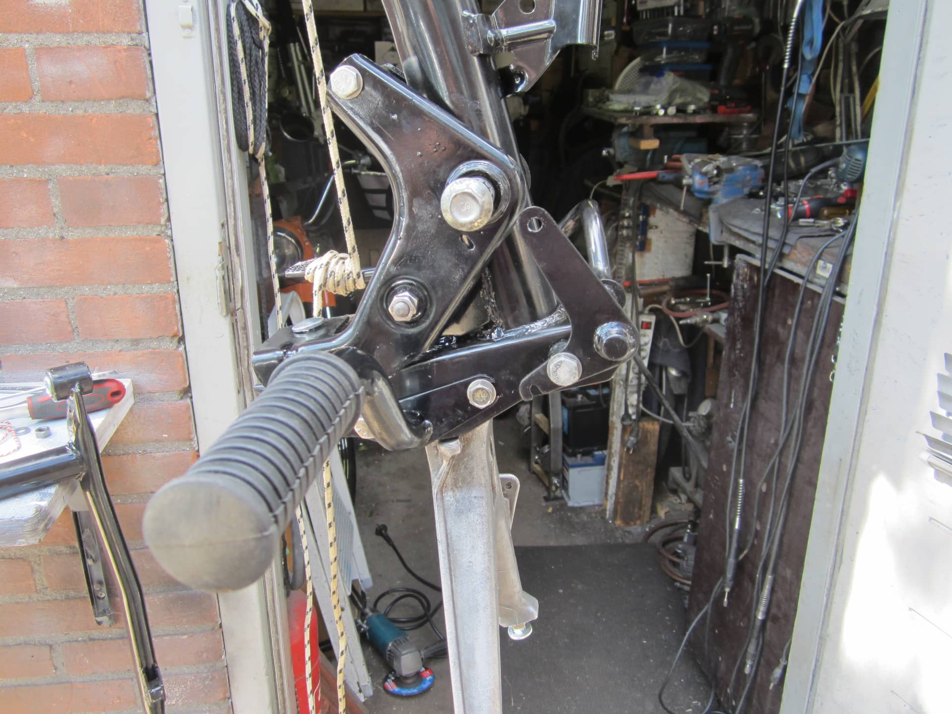

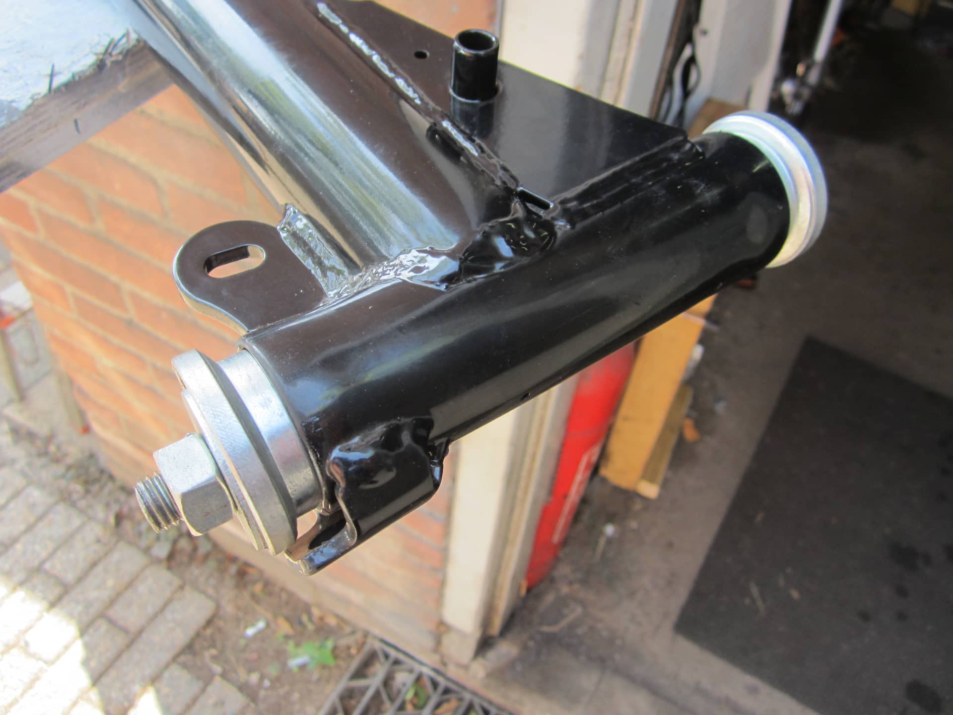

Vandaag de achter brug naald gelagerd gemaakt omdat de maten niet goed waren ,. deze moeten opvullen met latoen koper .
Deze zijn normaal met rubber opgehangen maar vindt ik wat slap ,vandaag 2 naald lagers er in .
Maar de aanhouder wint .
En de weg ligging en confort zal er op vooruit gaan .
