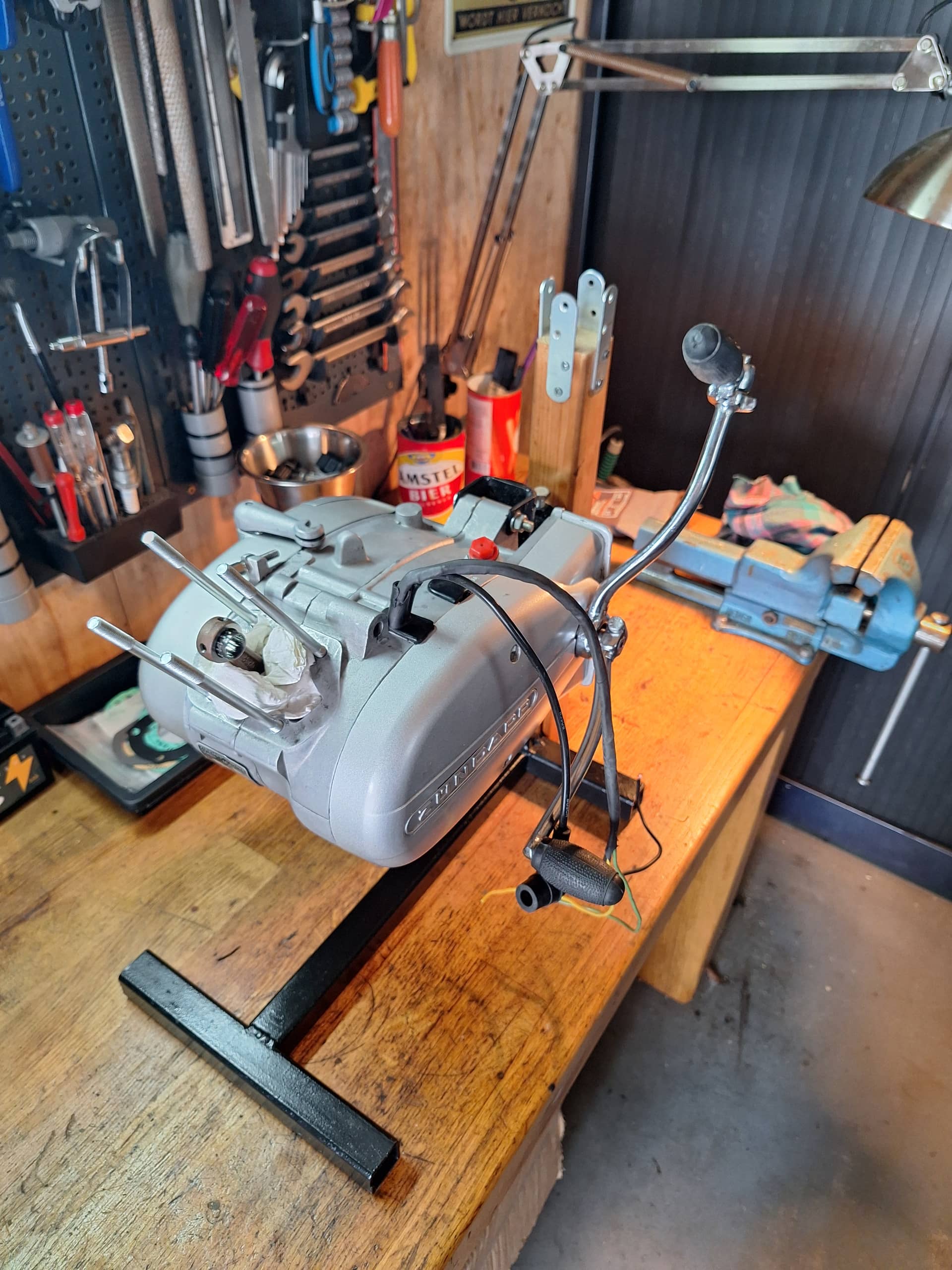

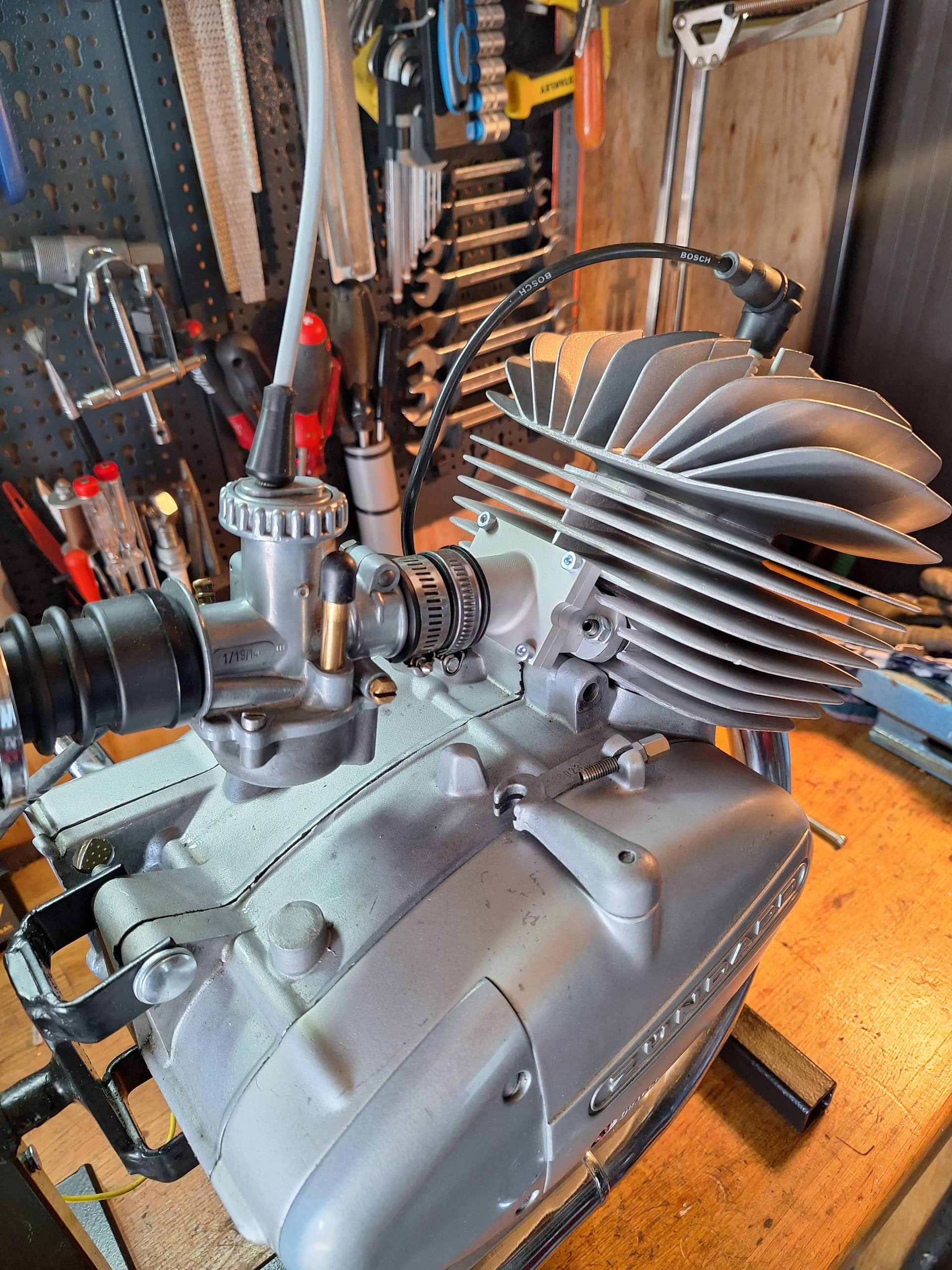

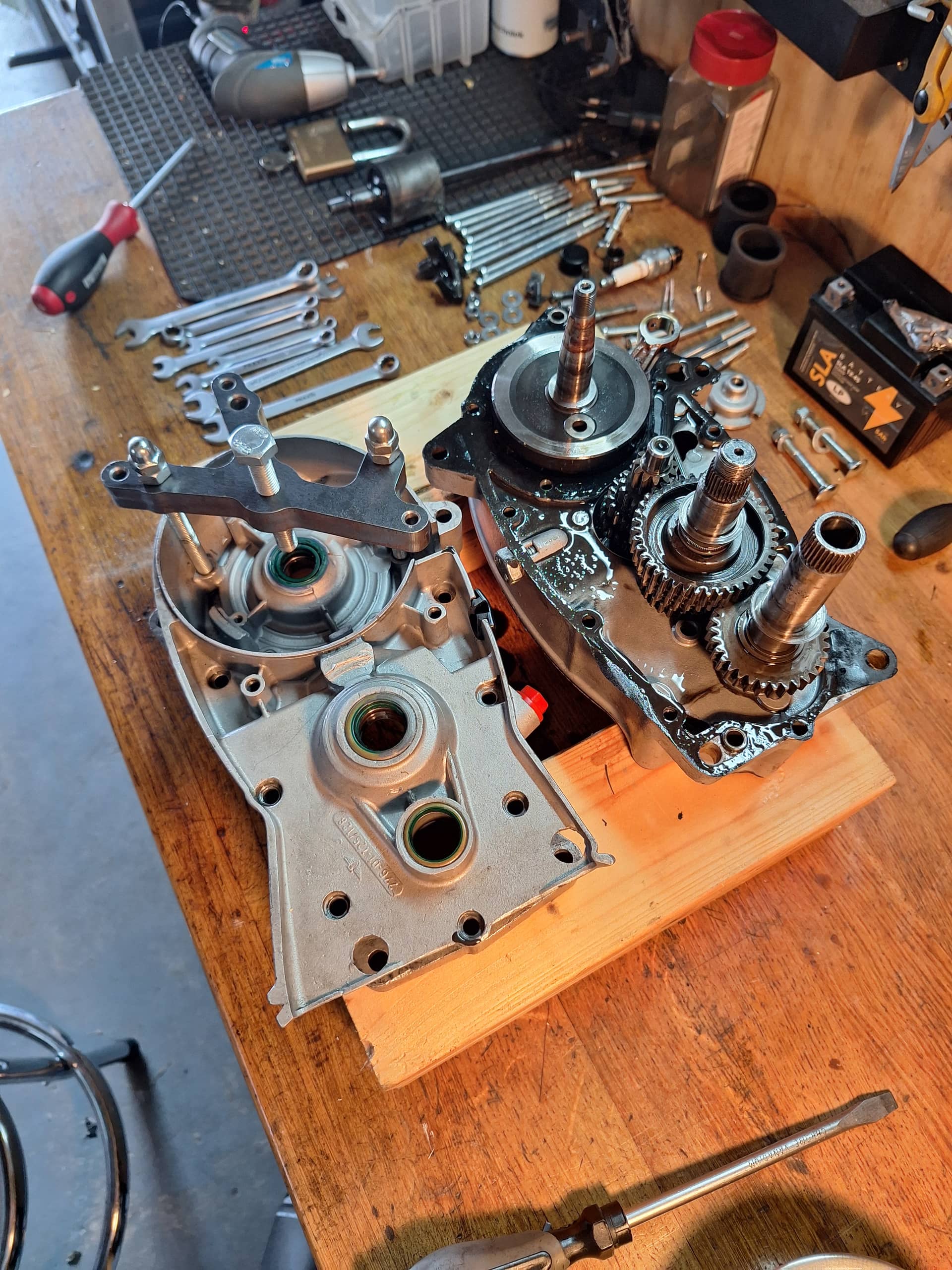

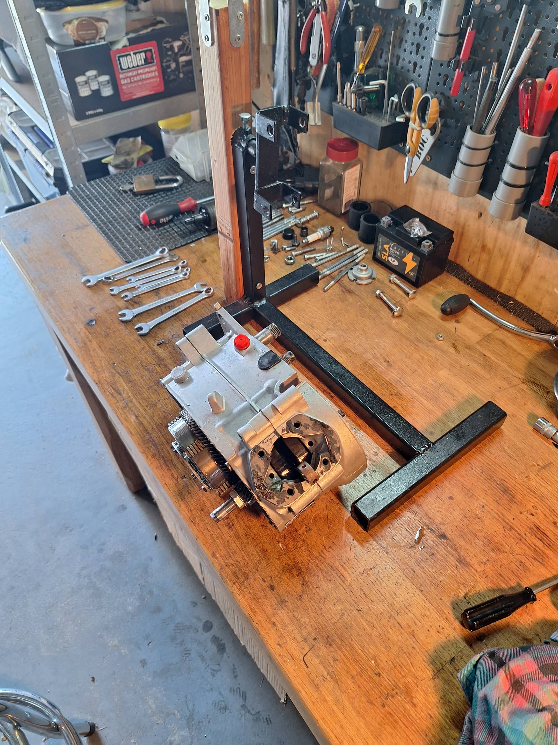

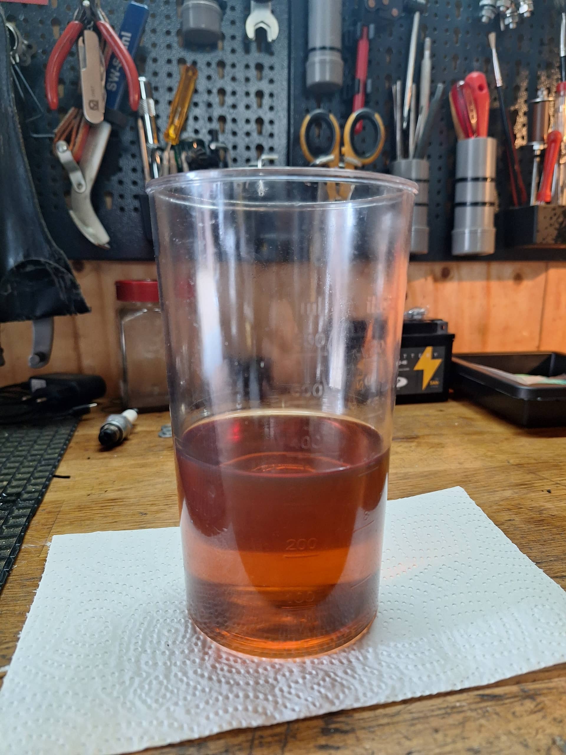

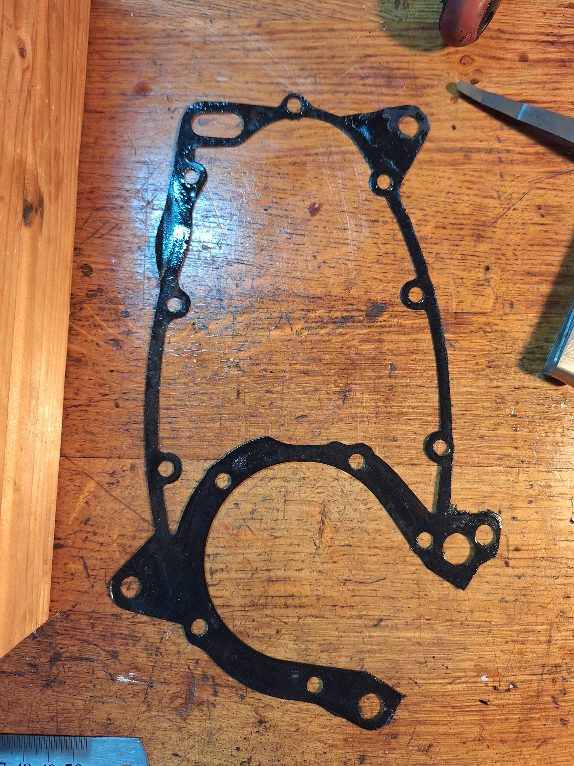

Omdat de middenpakking olie doorlaat, gaat deze uit elkaar en controle waarom deze dan olielekkage heeft. Dit is een reserve blokje, welke heel netjes loopt.

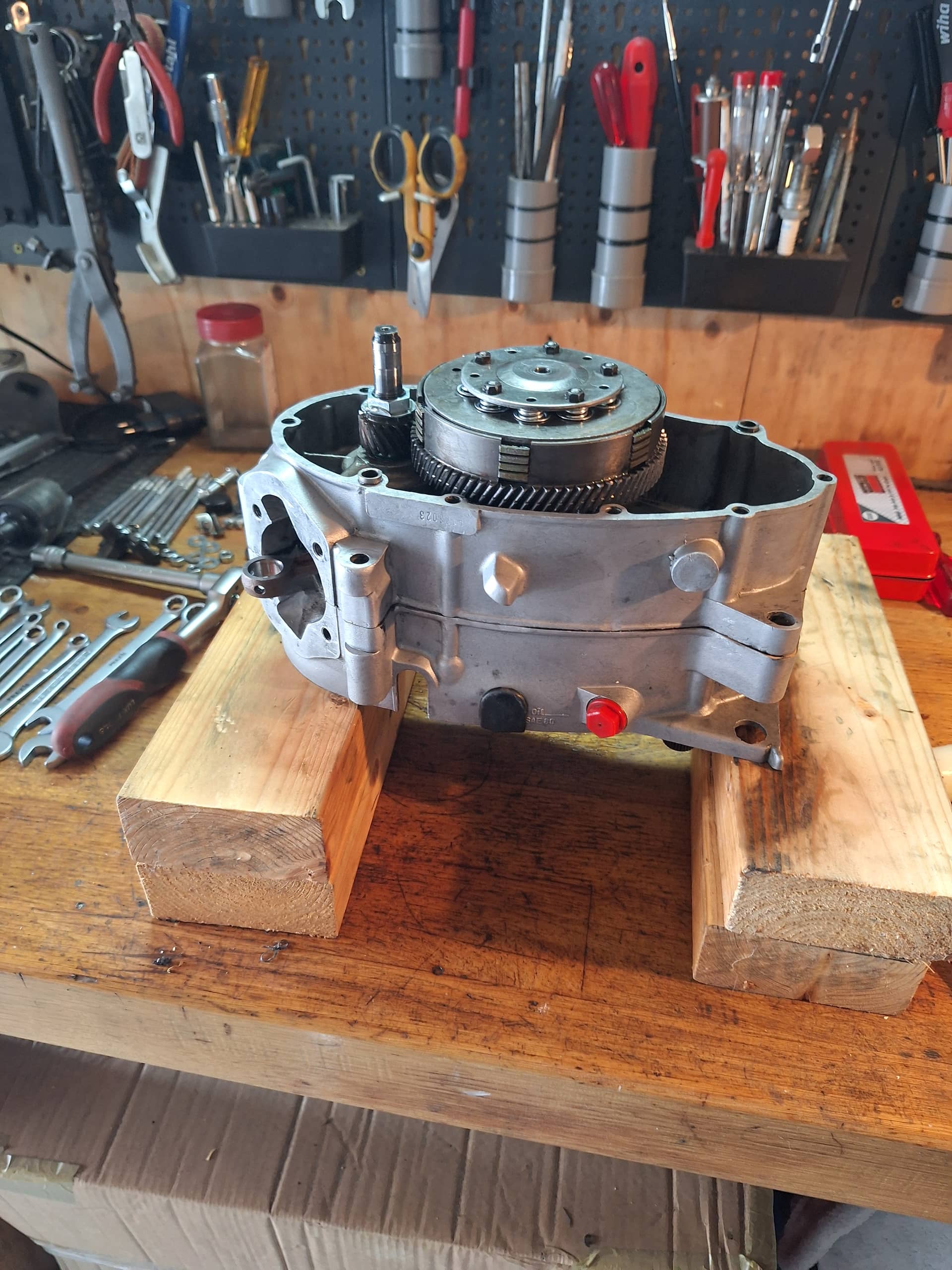

Hier half uit elkaar en van de steun af.

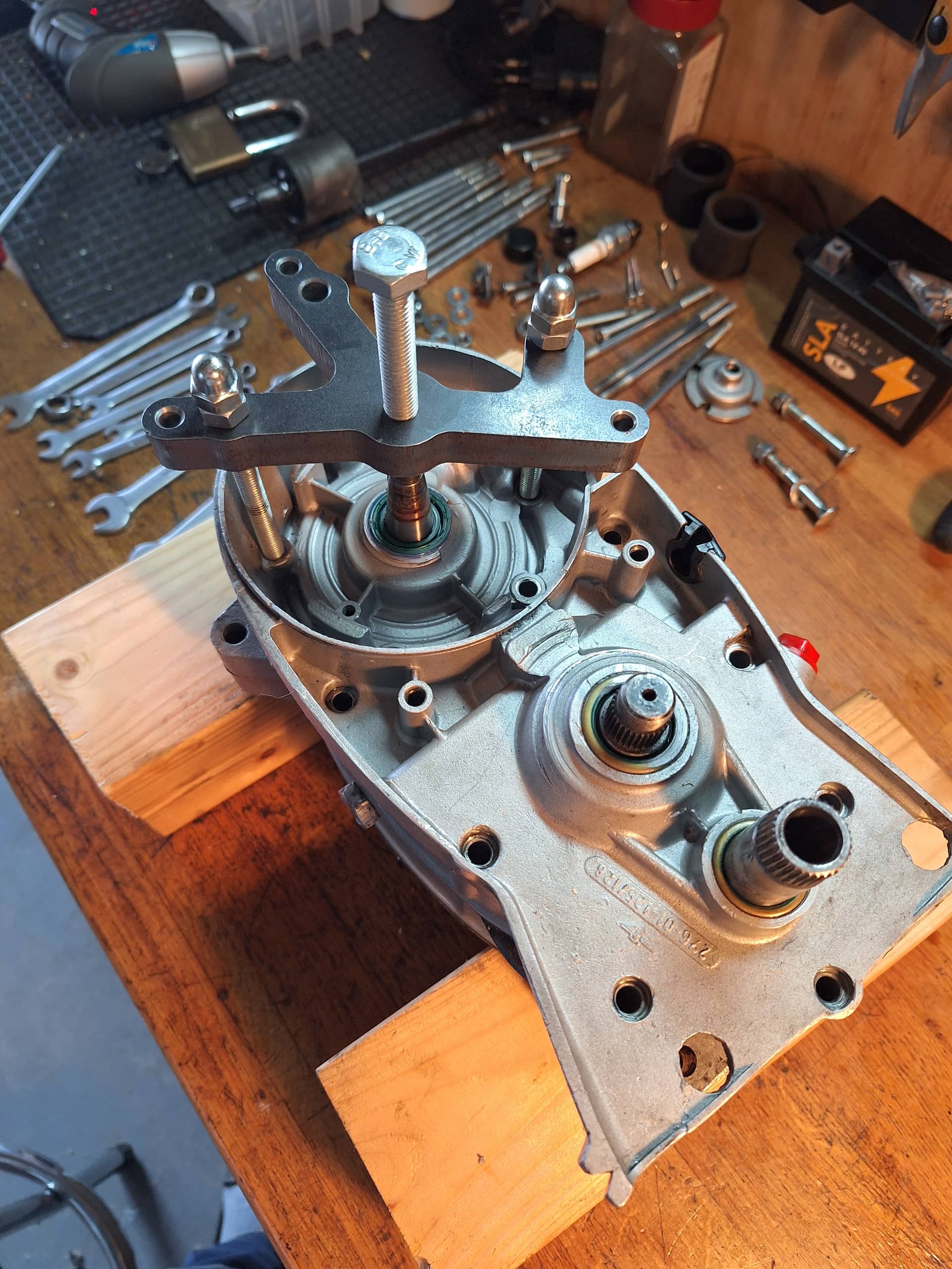

Time to split.:grinning_face:

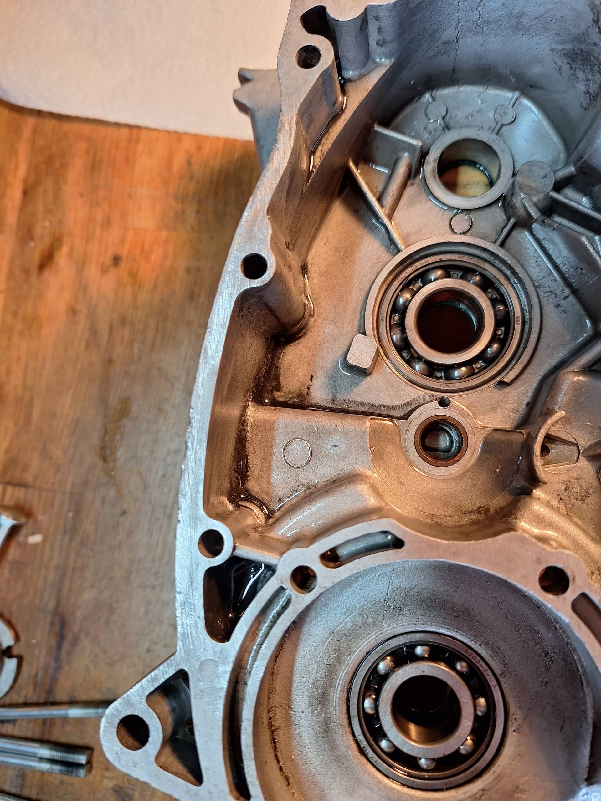

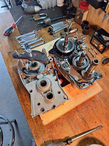

De middenpakking was zonder vloeibare pakking gemonteerd. Niet gescheurd in ieder geval.
Maar dan heb je kans dat hij toch gaat lekken.
Leuk zo n overzicht .
Aan de binnen kant lijkt het ook weer wel een beetje op Simson .
Oorzaak gevonden.

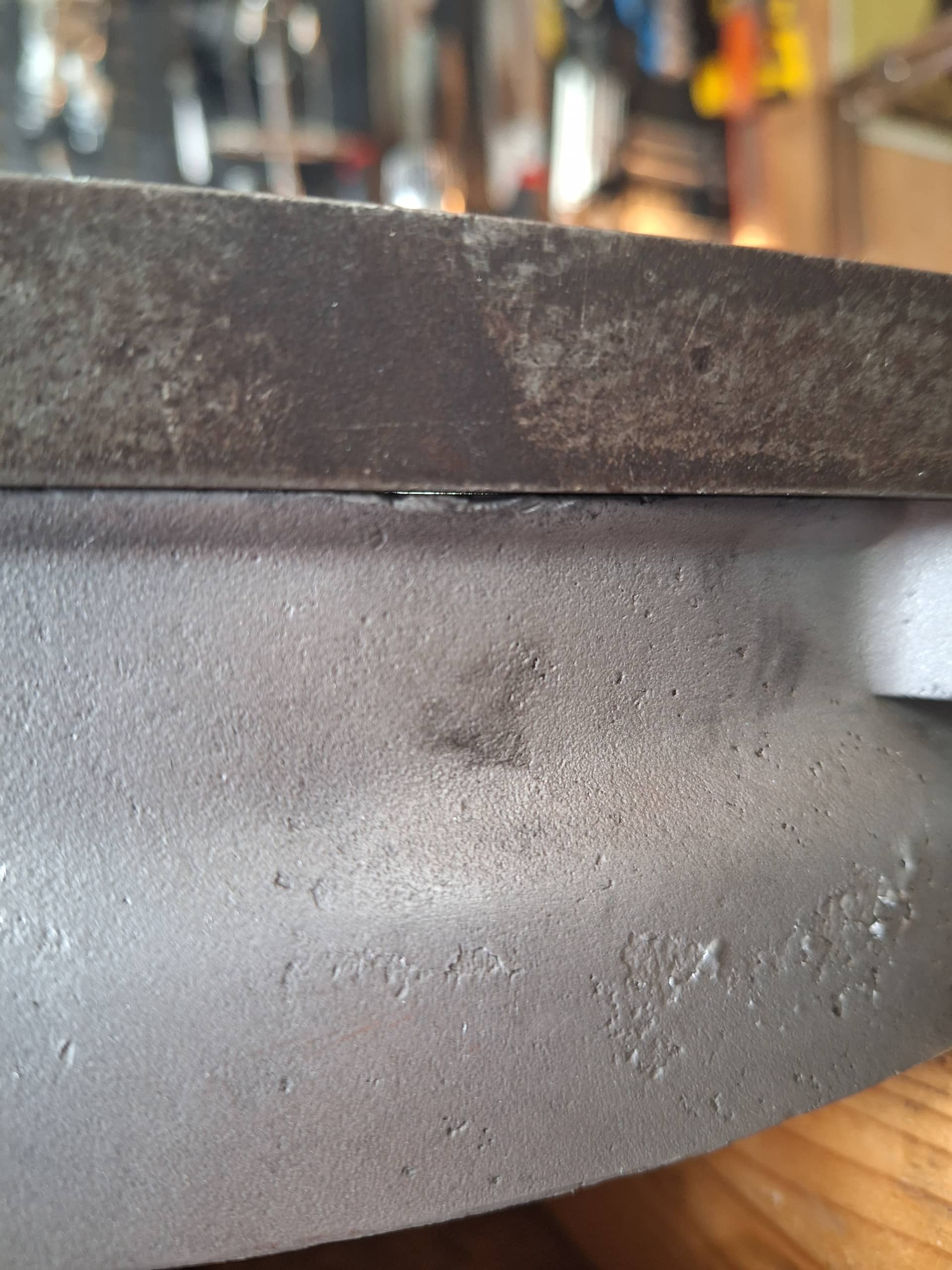

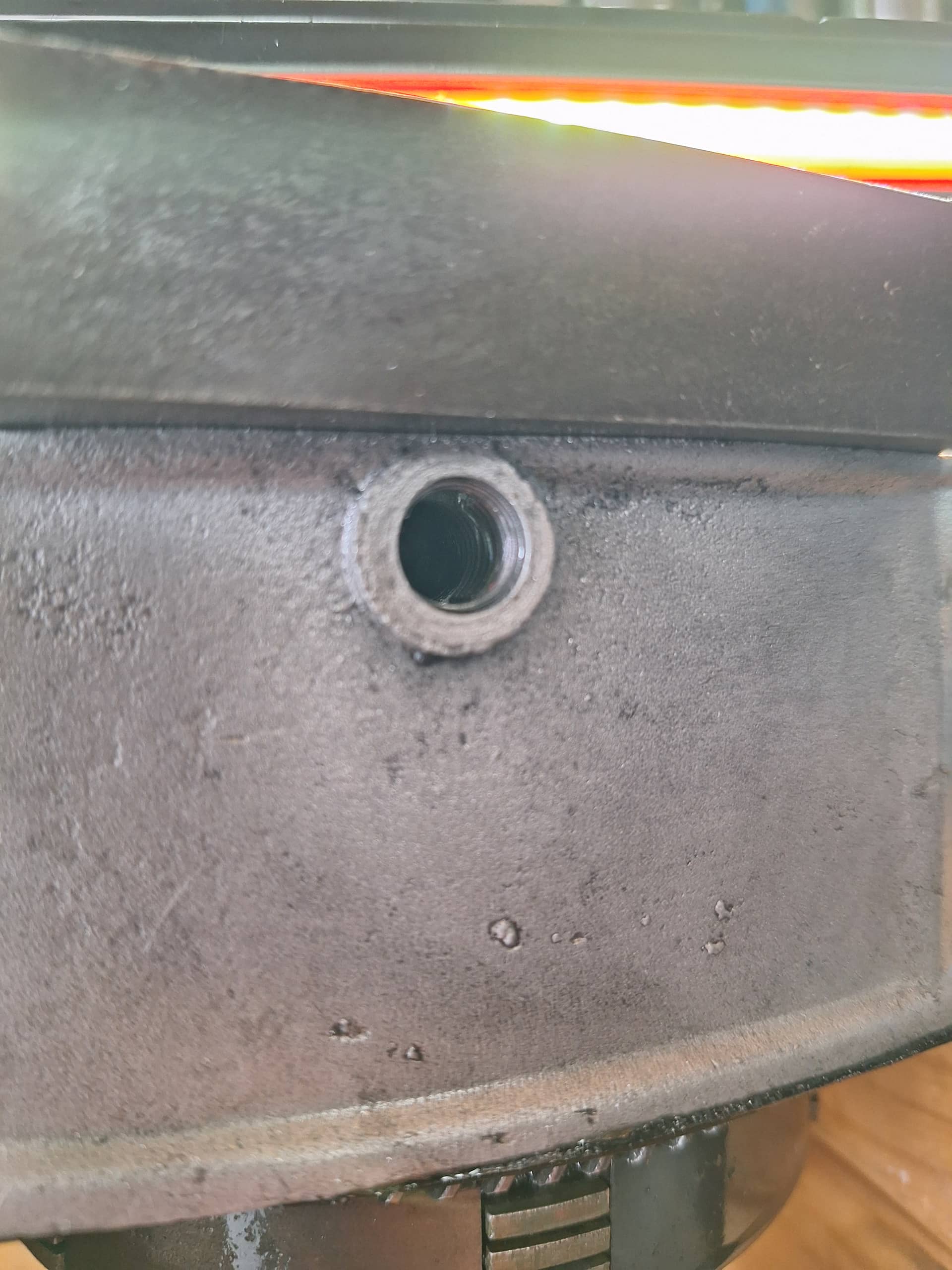

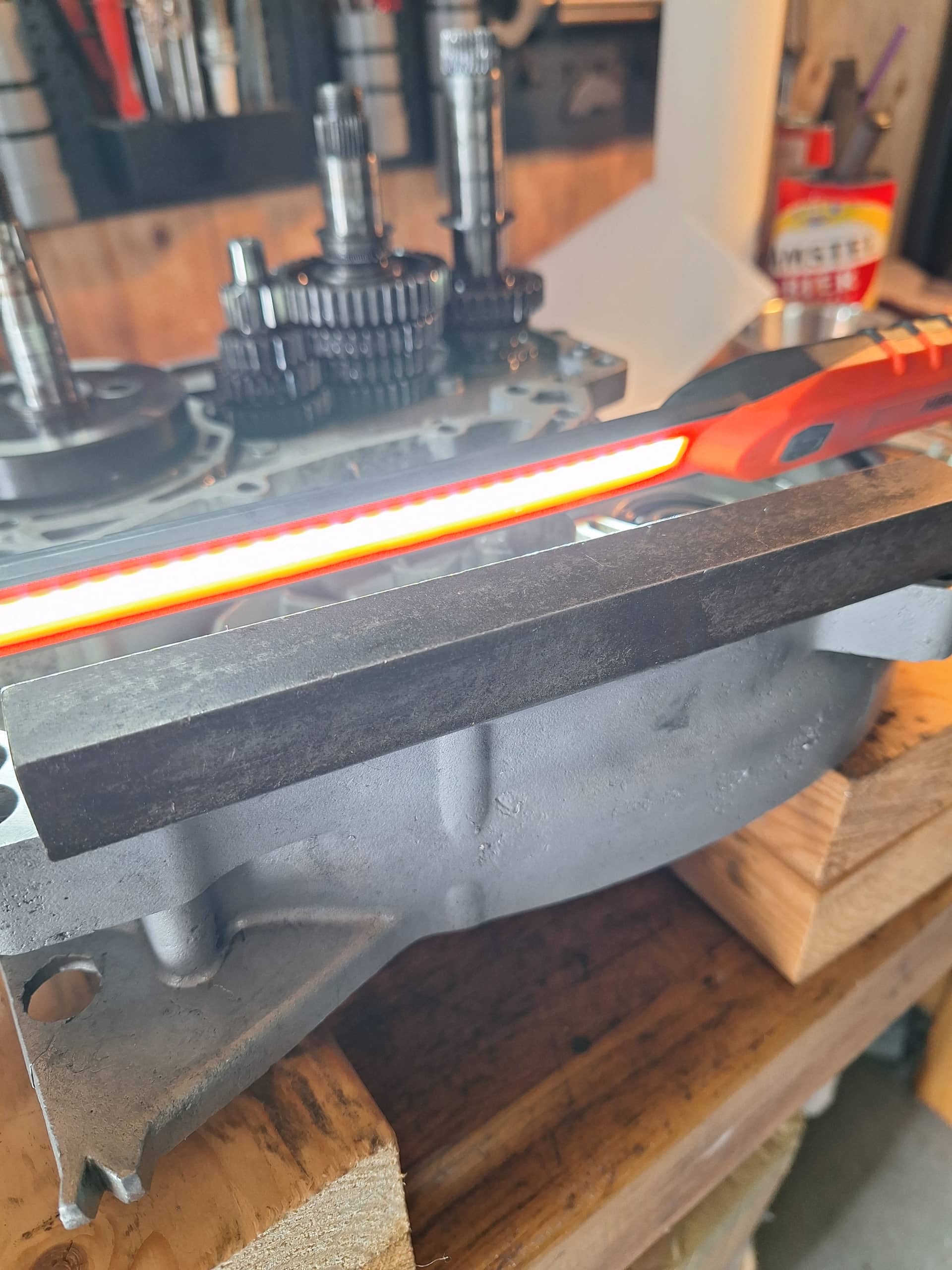

Bultje weggewerkt. Gewoon met een kleine zoete vijl.
Licht erachter en helemaal vlak. Geen lichtspleetje te zien.

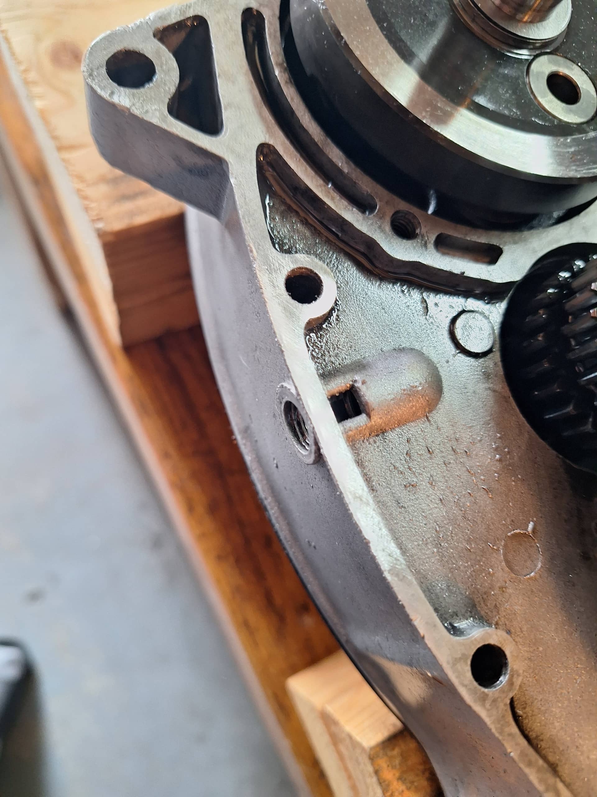

Andere kant ook een beschadiging. Ik denk dat ze daar ooit met een schroevendraaier ertussen hebben gewrikt. 0,05mm kon er eigenlijk nog niet tussen. Toch ook vlak gemaakt.
Zie lichtspleetje.
Lastig te zien, maar bij de gaten wat gevijld en dan is dit ook weer glad.

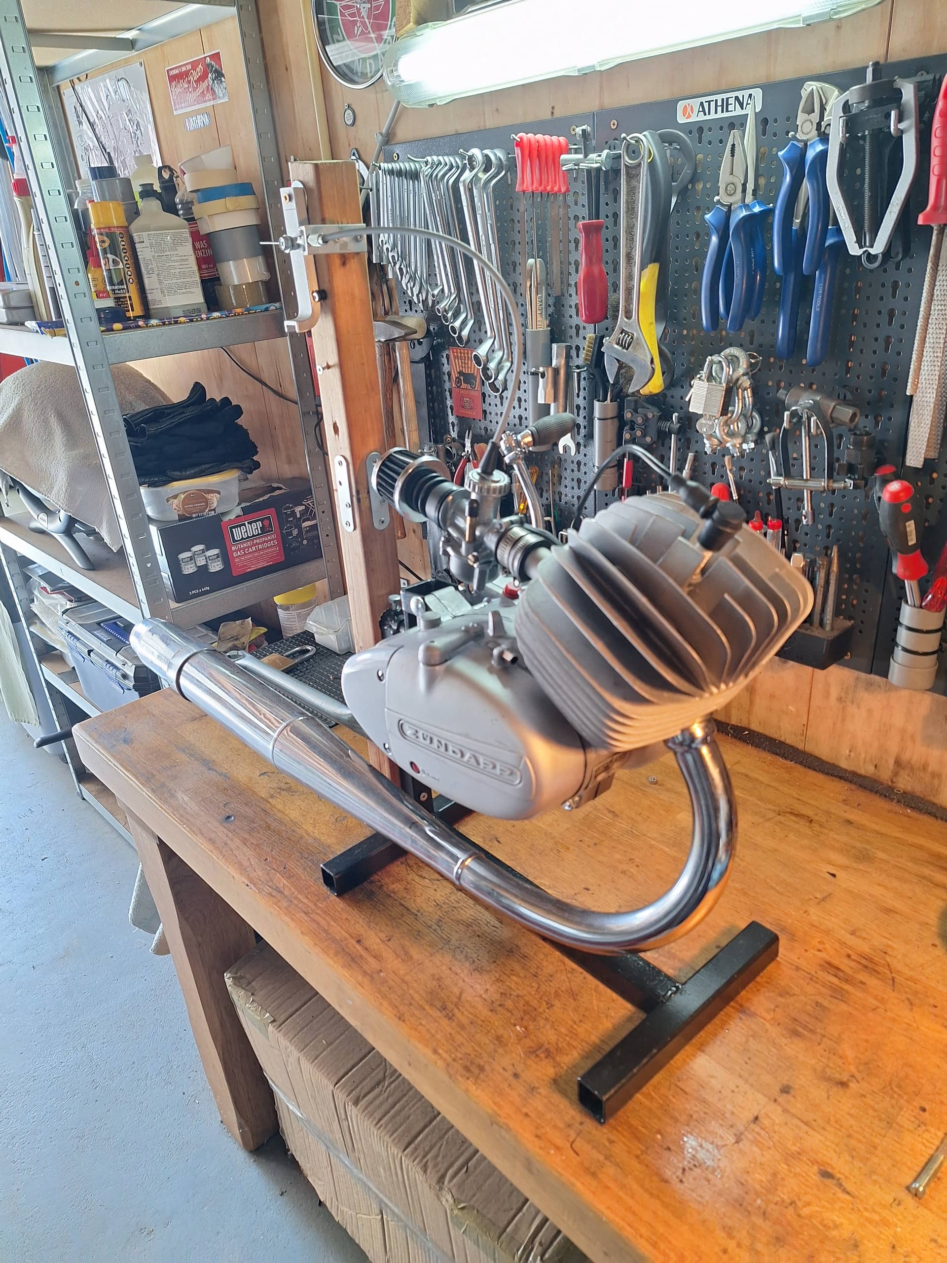

Inmiddels toch weer in elkaar gezet. Netjes met vloeibare pakking.
En weer op de steun. Morgen even afbouwen.
Dit gooi ik erin.
Zo hij loopt weer, zonder olielekkage nu. :grinning_face:
