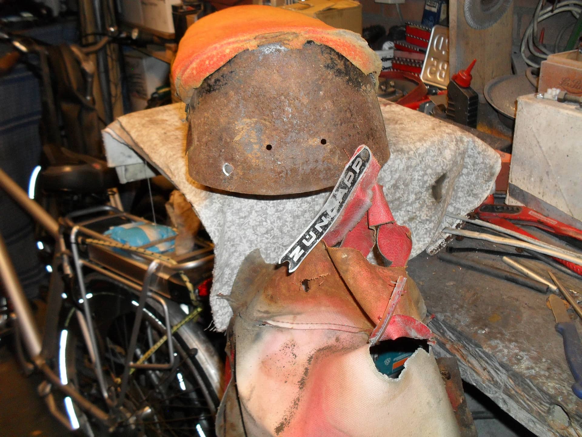

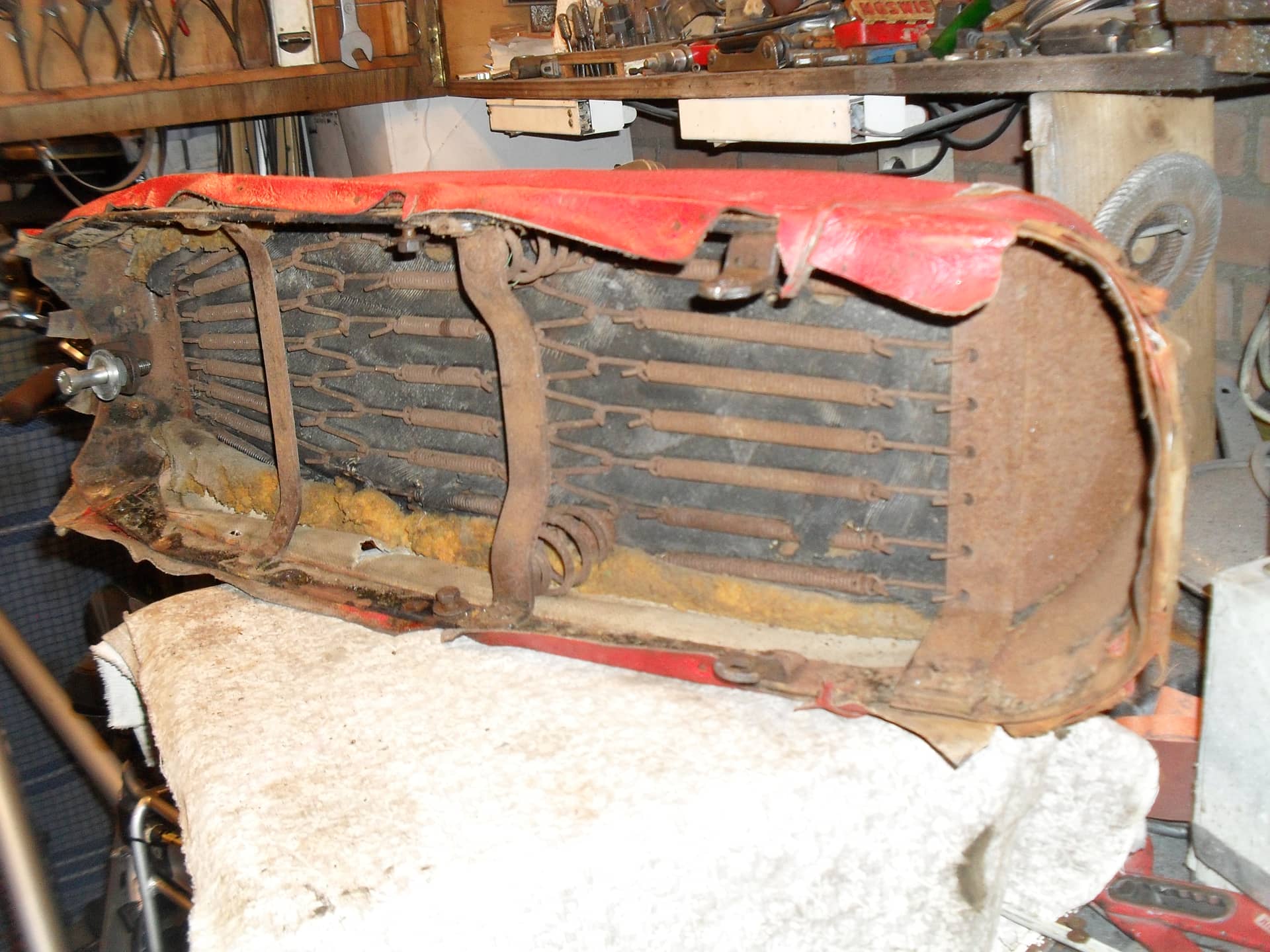

Oude buddy opknappen en verfrissen .Kijk even naar de laatste foto ,je zult er met je ballen achter blijven hangen .

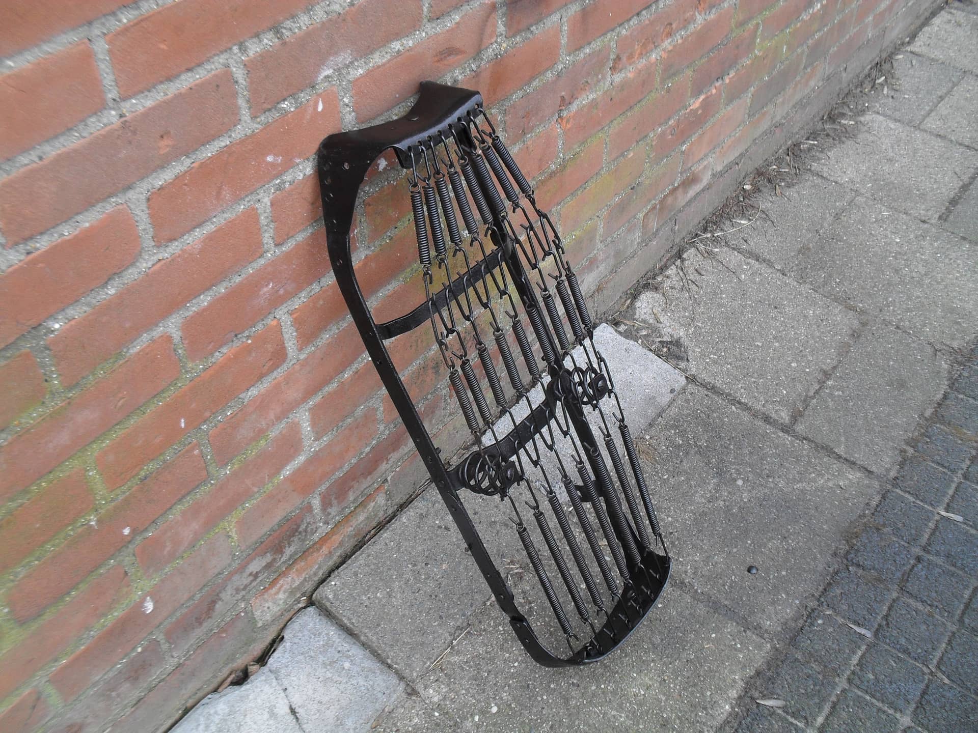

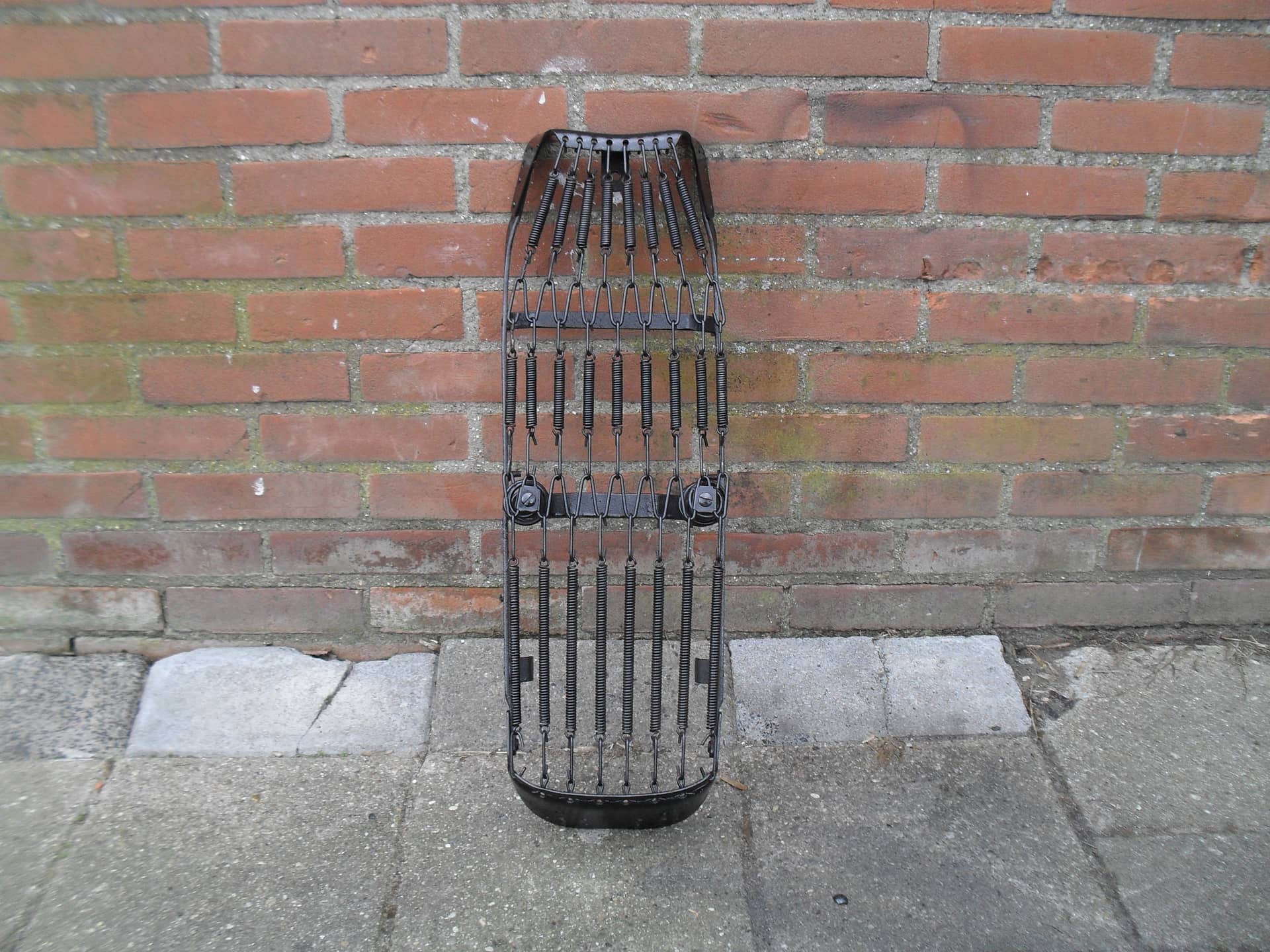

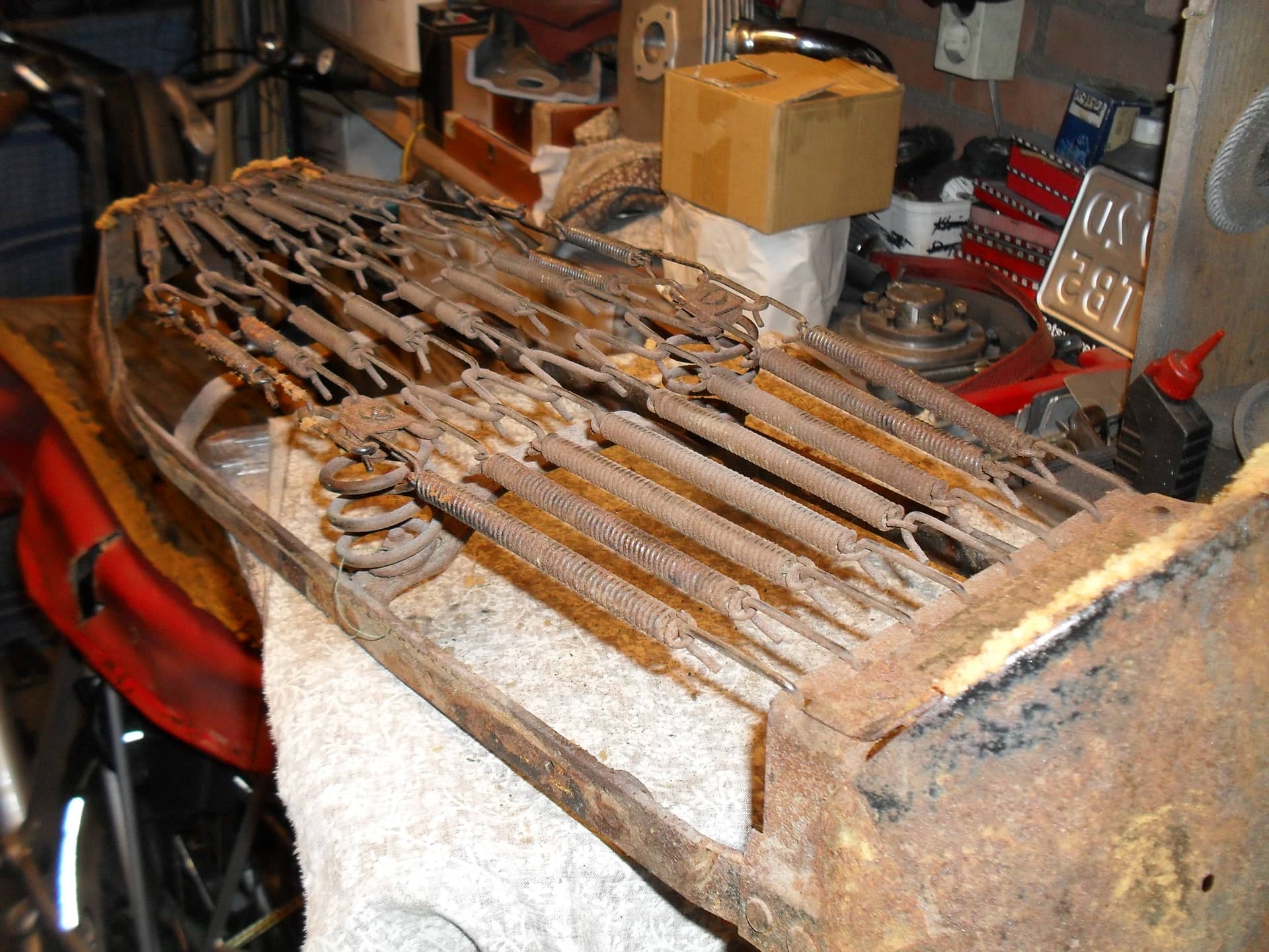

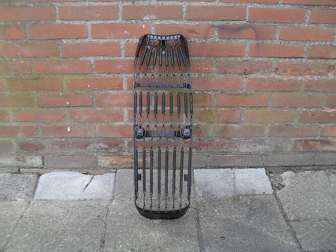

Valt toch wel mee Carl, even glasparen/stralen, eventueel poerdercoaten, of zelf in de grondlak, en daarna zwart spuiten.
bekleden kun je beter aan de specialist overlaten, lijkt mij?
Bekleden zou ik ook laten doen

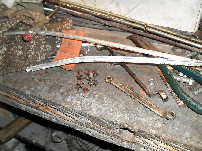

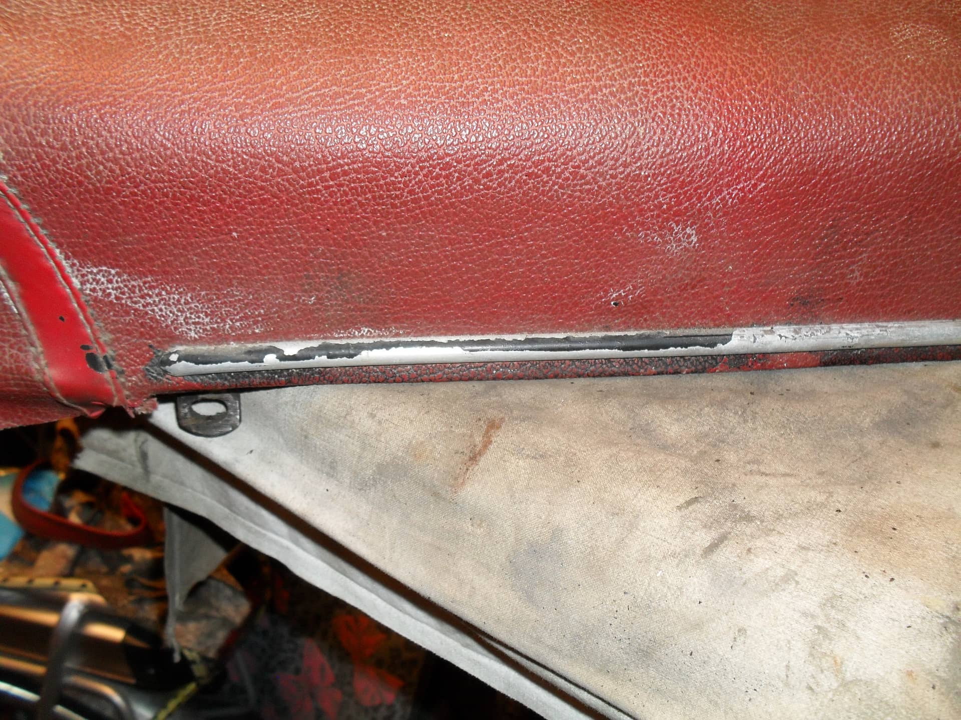

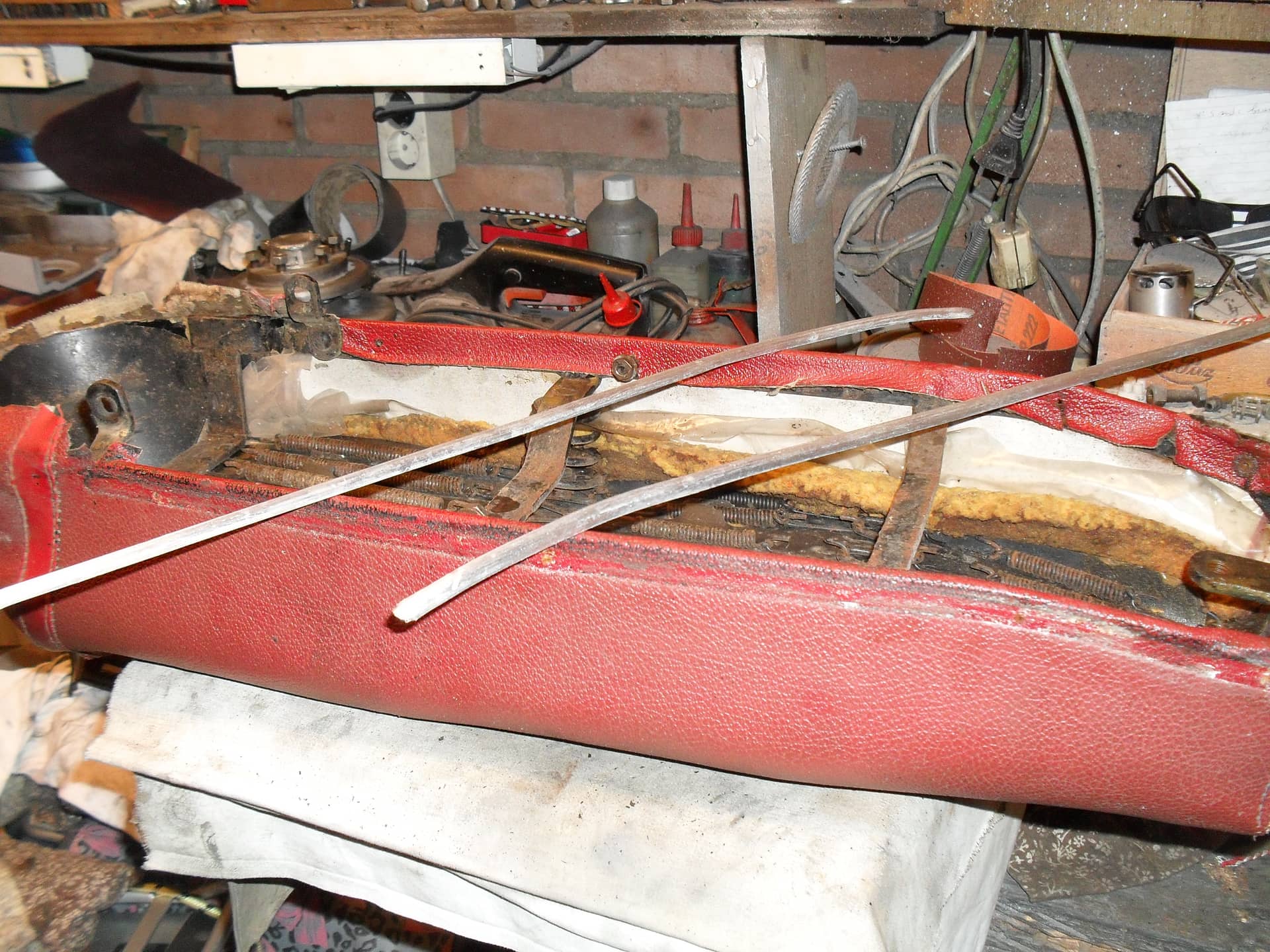

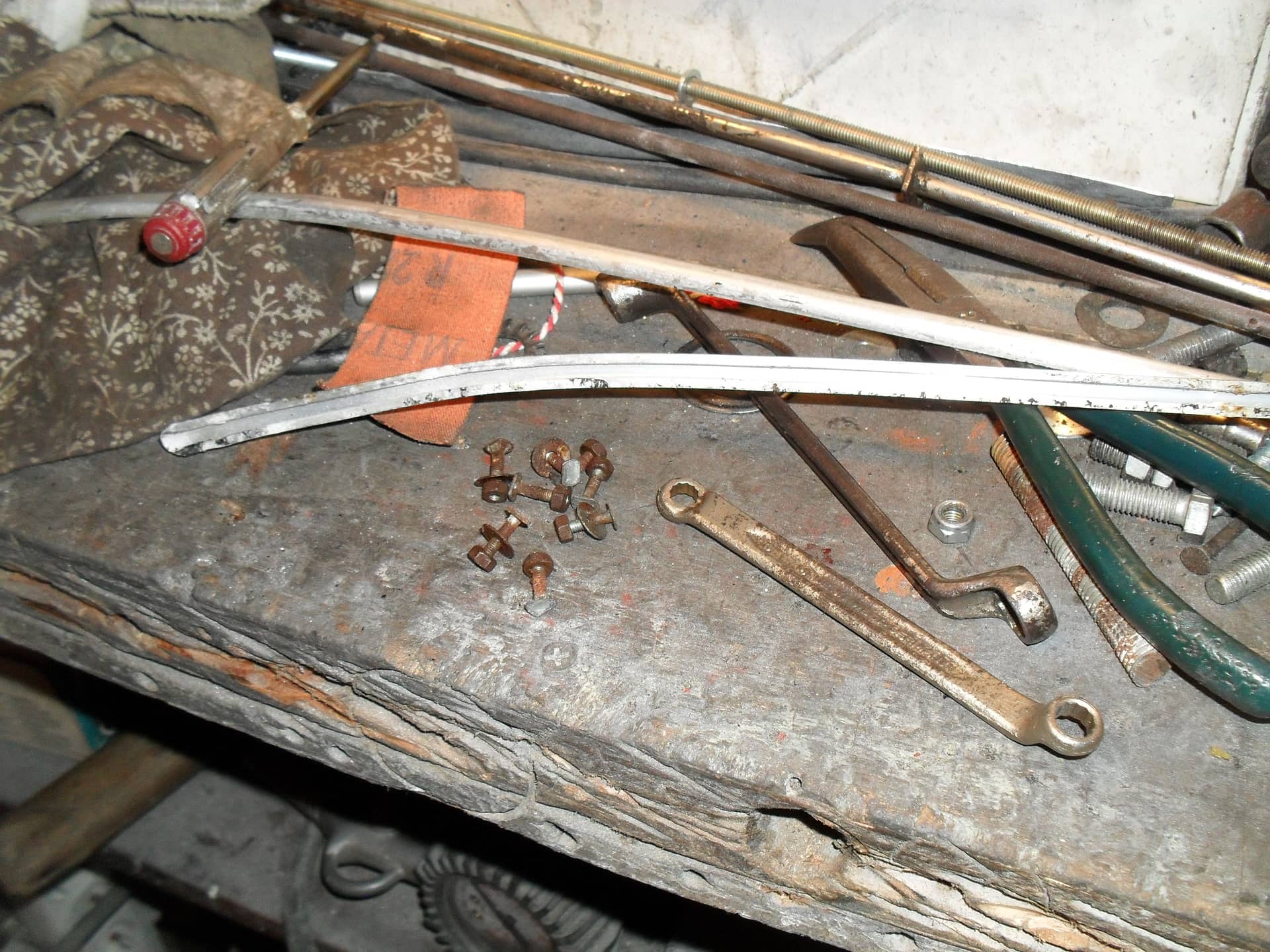

Gelukkig heb ik de alu strips er mooi af kunnen halen schade vrij en lekker opgepoetst ,.dus weer bruikbaar .

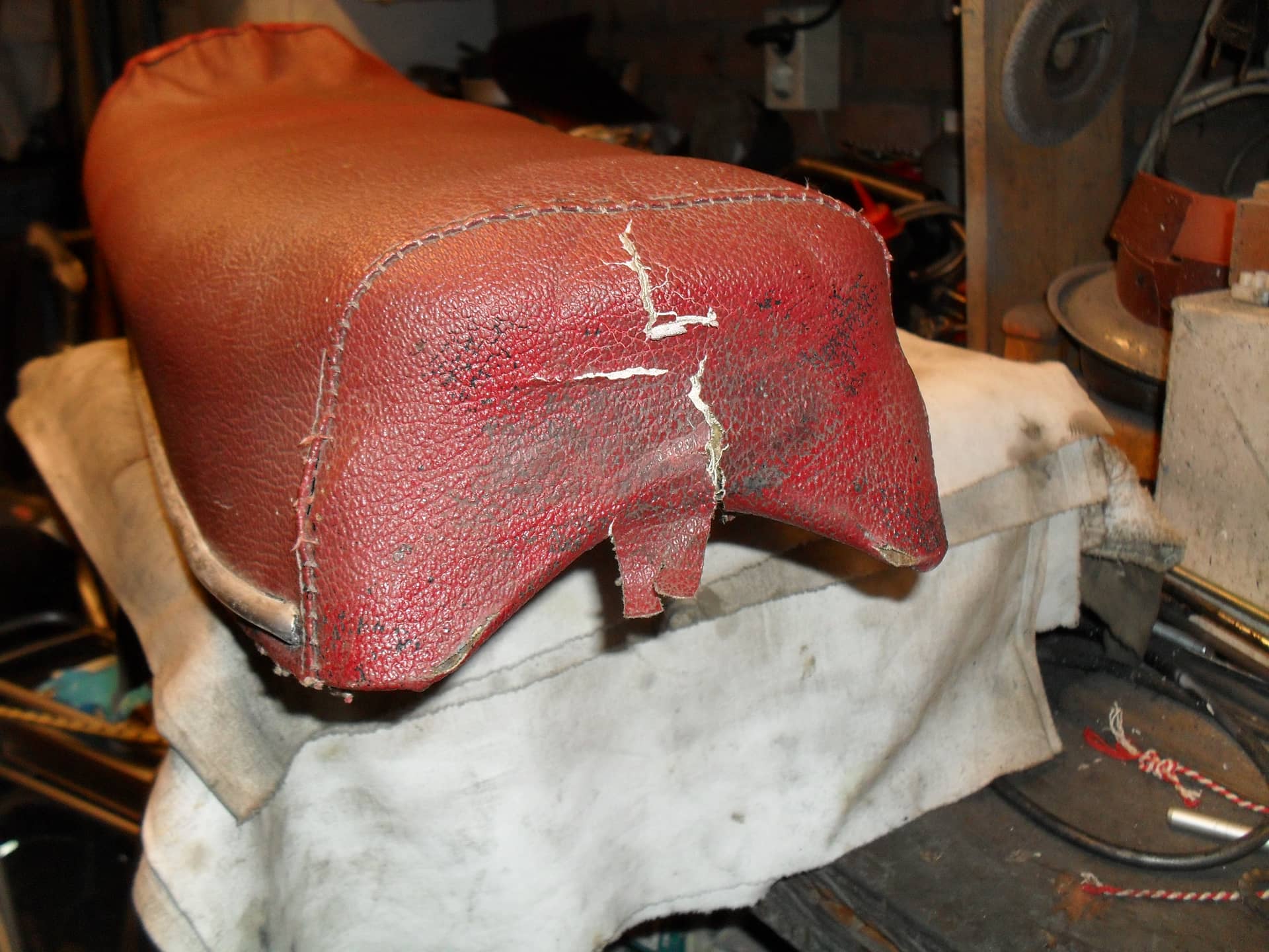

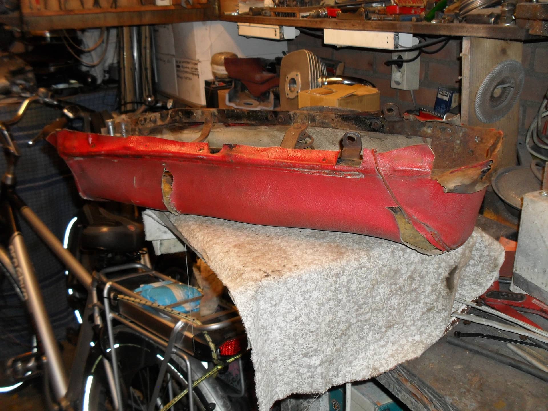

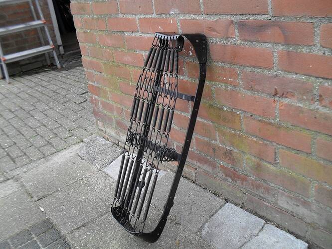

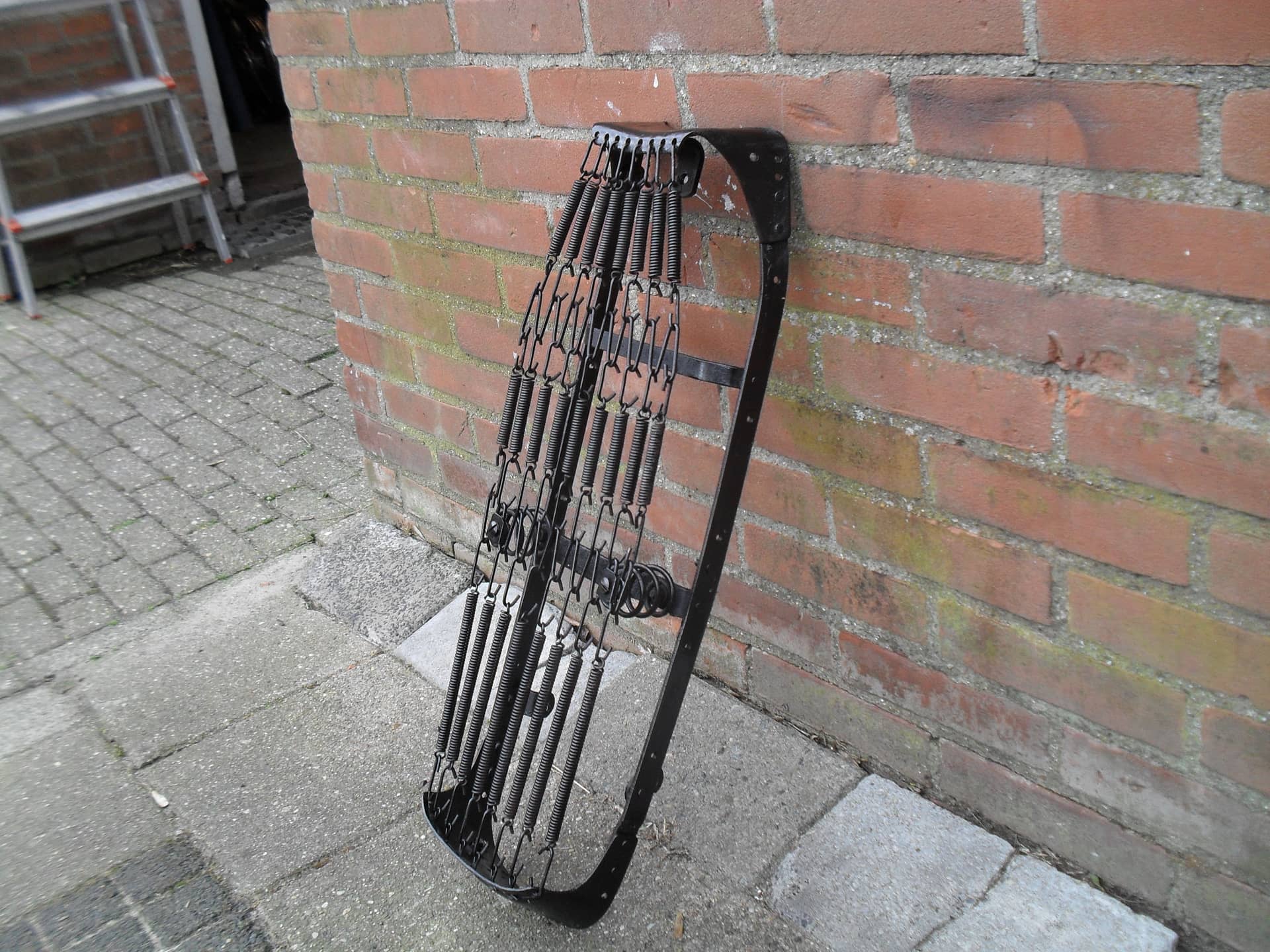

Huh!! dit lijkt toch wel een ander zadel???
Hoe bedoel je dat Ad ?
Foto 4 van je eerste post en foto 1 van je 2de post,lijken mij toch wat te verschillen??
het kontje van het zadel is volgens mij heel anders?
Nee hoor zelfde zadel voor kant achter kant gefotograveerd .
Oja , nu zie ik het ook :see_no_evil_monkey:
Buddy frame ook weer in de Hammerrite .

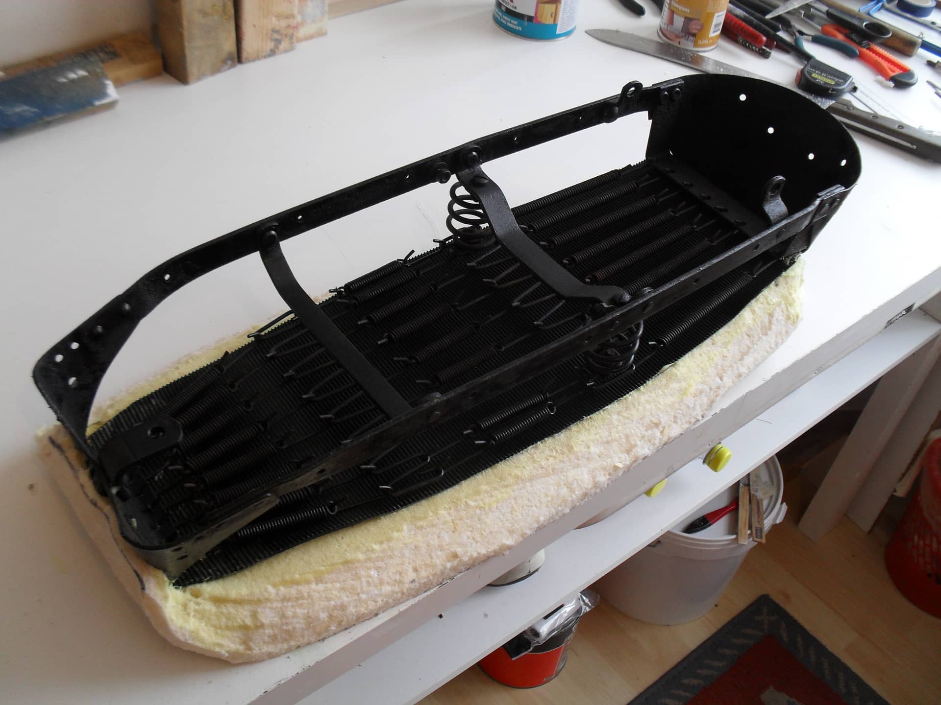

Laat dat even er maar af het valt tegen als je dan nog nooit heb gedaan .
Volgens mij is dat niet jou eerste keer Cor, die voor de zwarte 517 had je toch ook zelf gedaan, dat rode buddyseat
Dit is hem Carl maar dacht ga er weer maar eens zo n soort projectje opzetten.
En zet er telkens iets op zodat iedereen kan reageren.

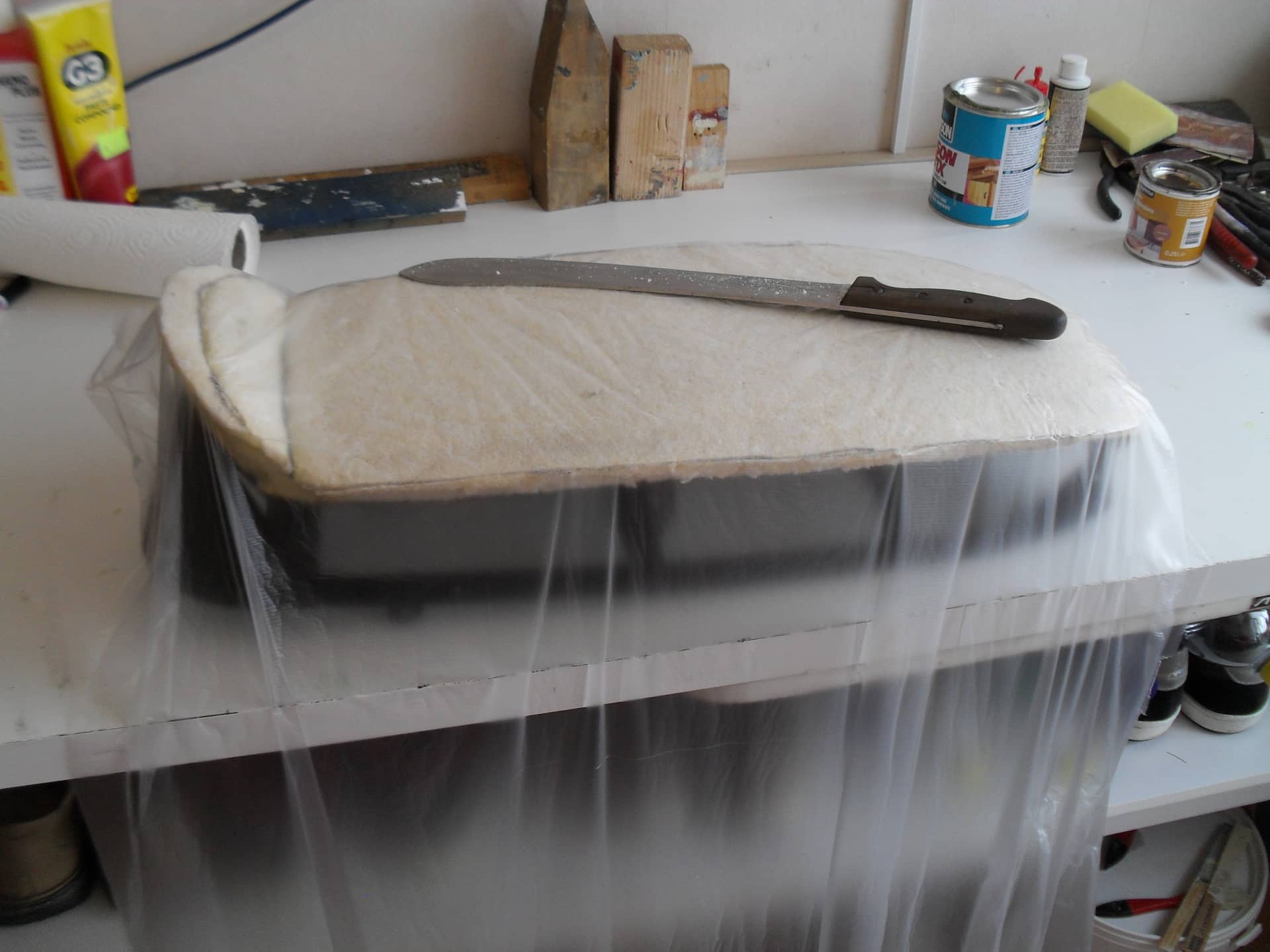

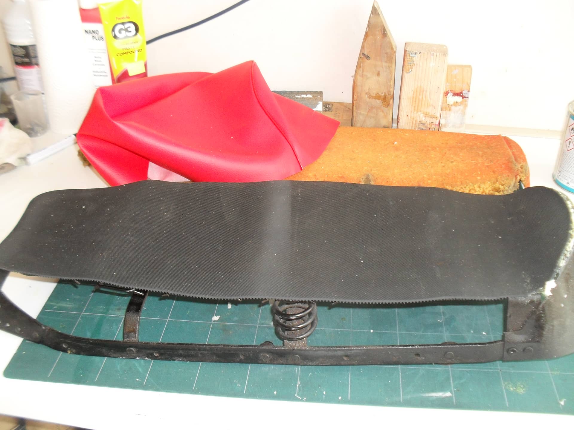

Als eerste een lap rubber er op ,steek er geen punt van de veren in het schuim .
En dan het schuim op maat maken .
En plastic er tussen om de overtrek strak te krijgen .
En, je bent gewend om met slagersmessen om te gaan Cor!

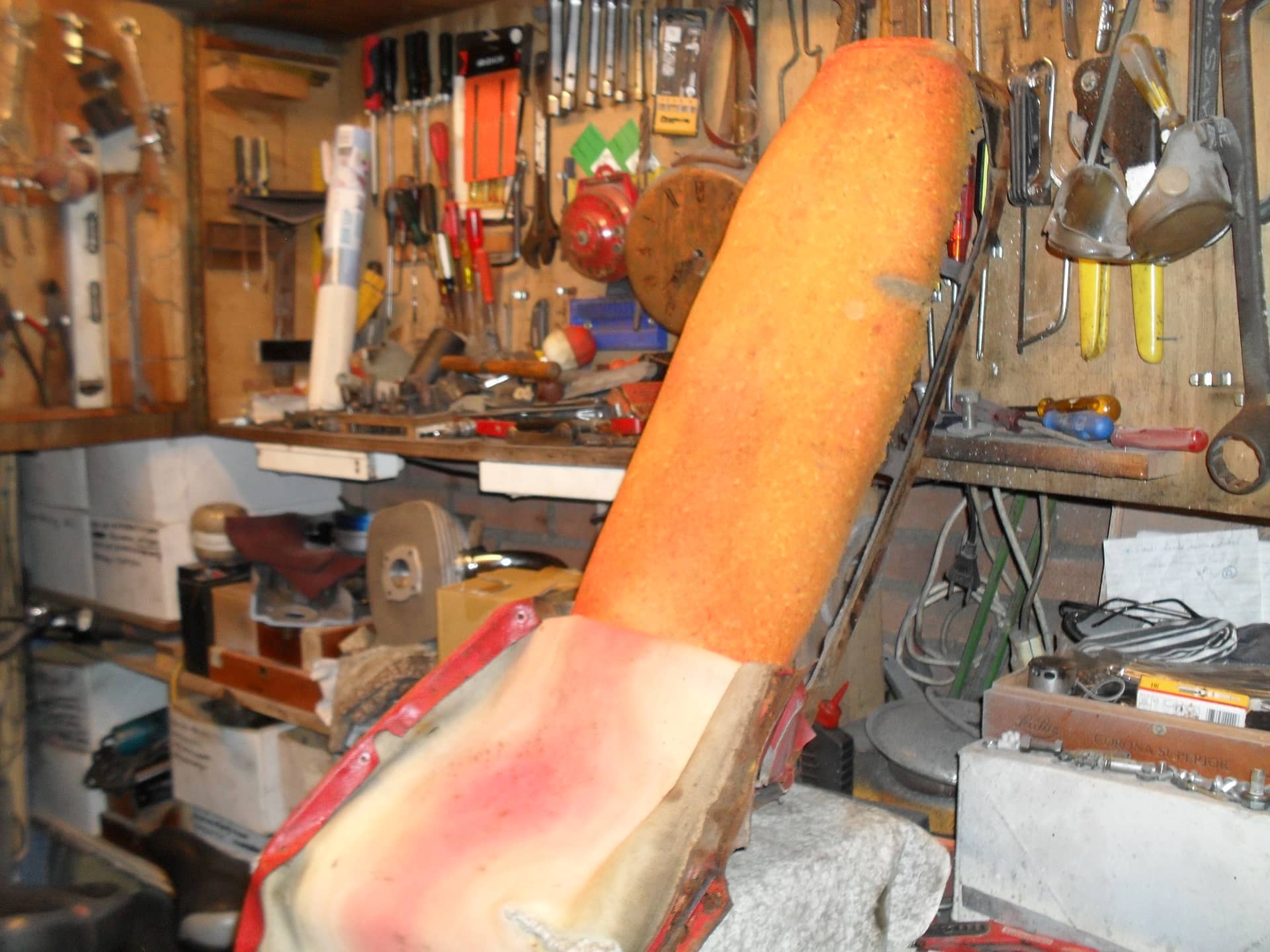

Keurig bezig Cor, maar is dit bij jou werkplekje. Ik heb idee dat je ergens anders aan de knutsel bent.
Het is zo’n mooi opgeruimde werkbank.
