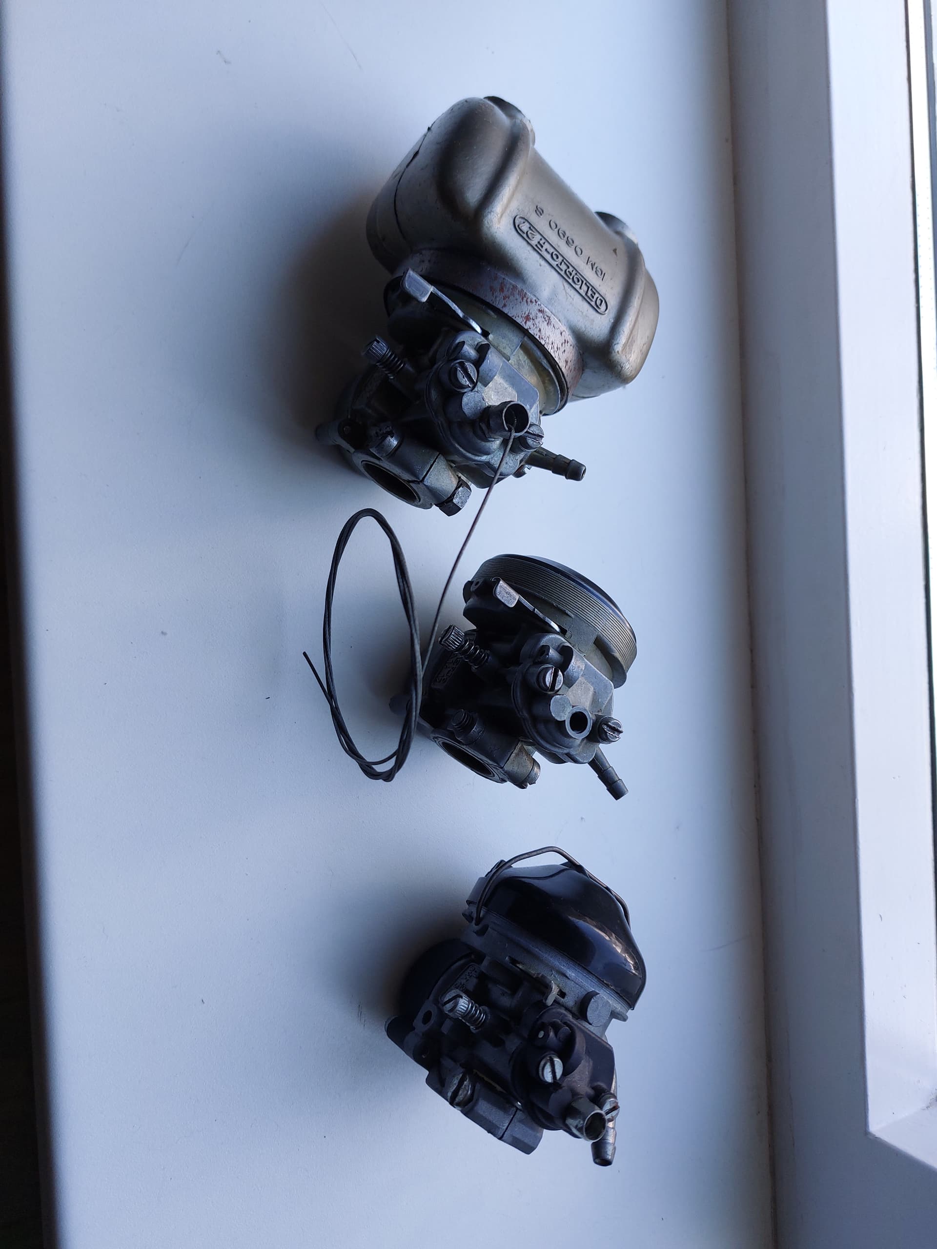

Nu heb ik even gekeken en ik kwam 3 Dellorto carburateurs tegen :
SHA 14/12 helaas zonder sproeier
SHA 15/15 met sproeiermaar 46
SHA 14/14 met sproeiermaat 58
Volgens mij gaat er in een 14 12 standaart sproeier 50/52 in.
Inderdaad google zegt ook 50 of 52 voor bromfietsen en 49 voor snorfiets :wink:
Maargoed ik weet nu zelf dat ik 3 Dellorto carburateurs heb ik 3 maten :smile:

Ik heb gisteren nog even gekeken en de aansluiting is 19 tot 20 mm aan het spruitstuk.
Mijn spruitstuk is 19mm ik weet niet of ik dan eventueel de Sha 14/12 even kan testen om uit te sluiten of het aan mijn carburateur ligt. Dat is namelijk het hoofddoel.
Testen kan en mag gewoon hoor Lars, ik heb er net nog een 52 sproeier ingedaan.
Het enige wat mist is een kabelgeleider, misschien dat ik die ook nog wel ergens heb :wink:
