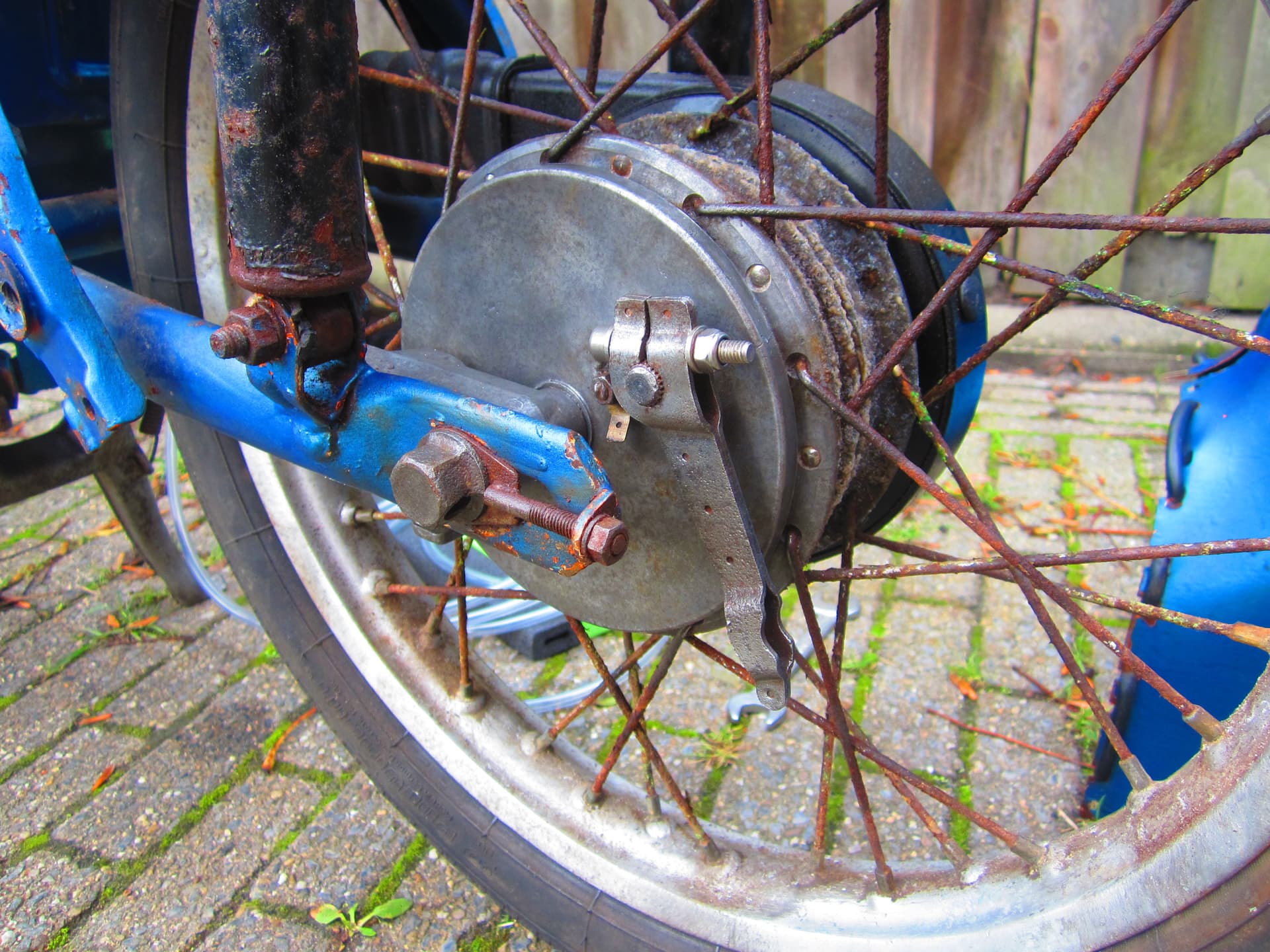

Achter rem ook weer in orde ziet er weer een stuk frisser uit

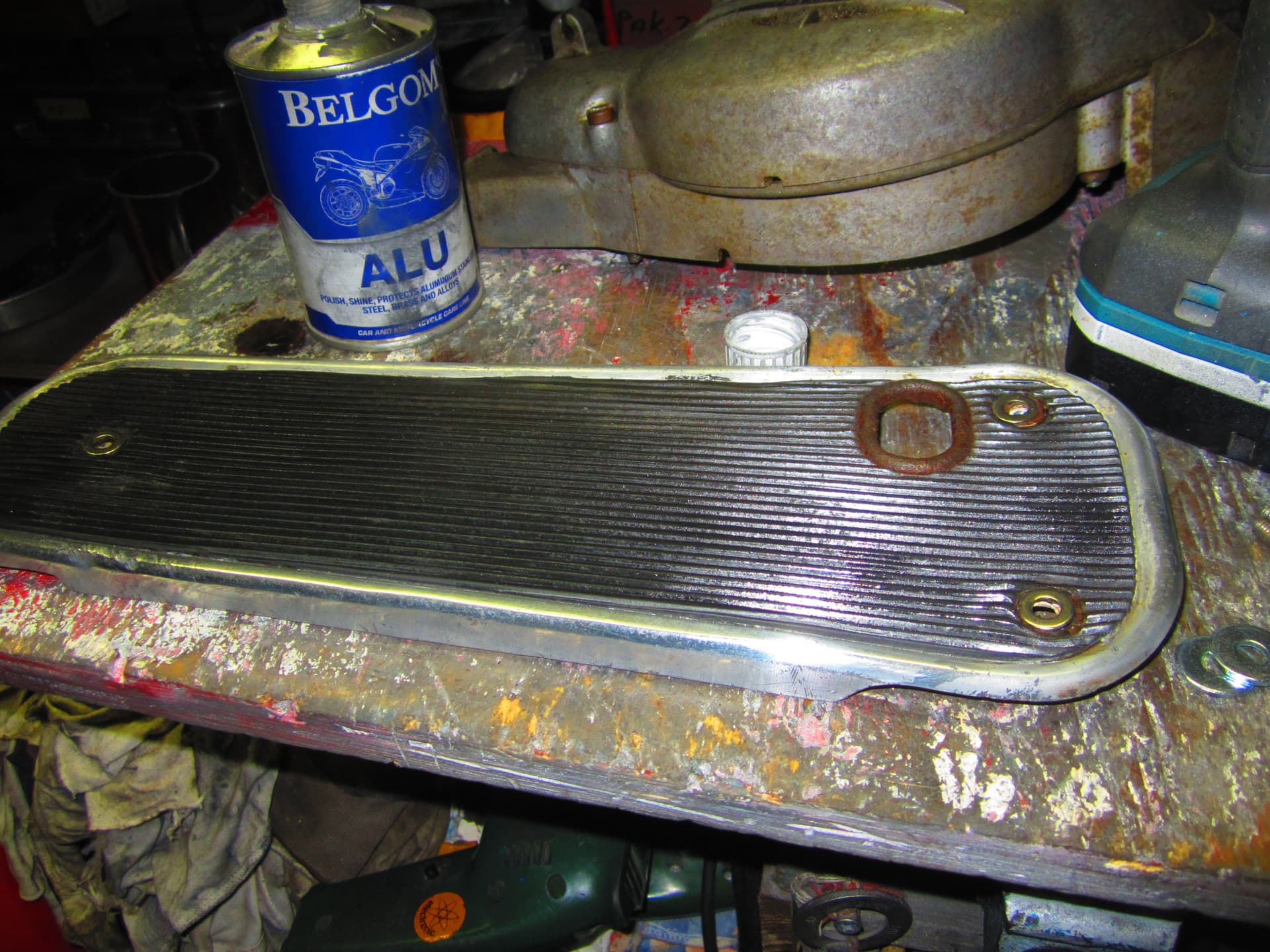

De lucht kappen kunnen er ook weer op ,niet bling bling zit toch onder de motor kap, de rechter voet plank is in het gezicht ,dus die maar gepoetst .
Voet plank schoon gemaakt en gepoetst ,de rem kabel soepel gemaakt en wat andere onderdelen gepoetst .

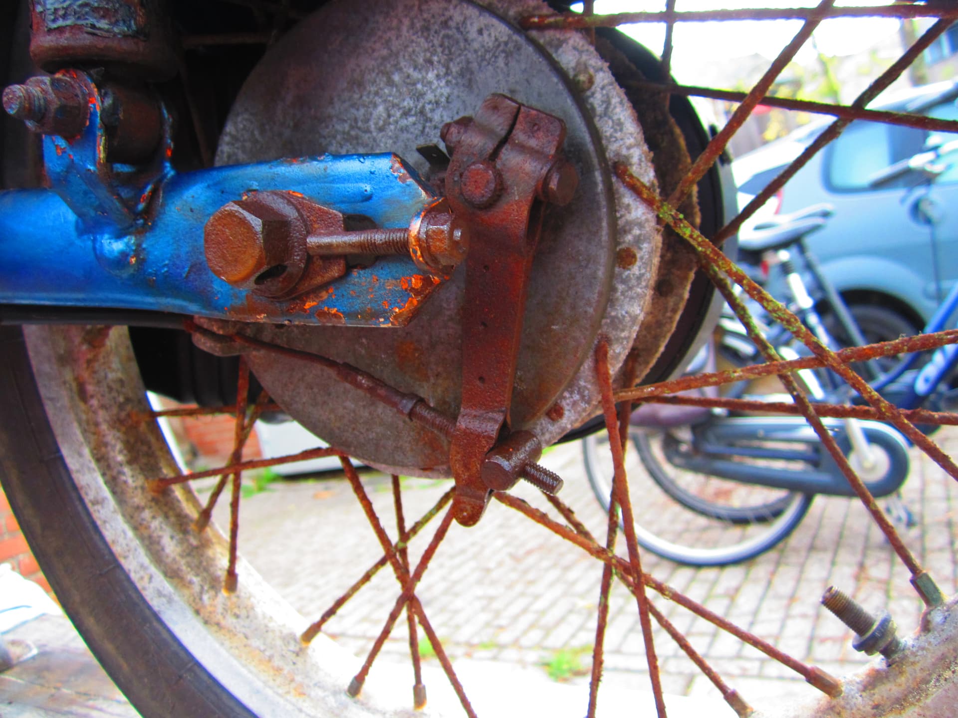

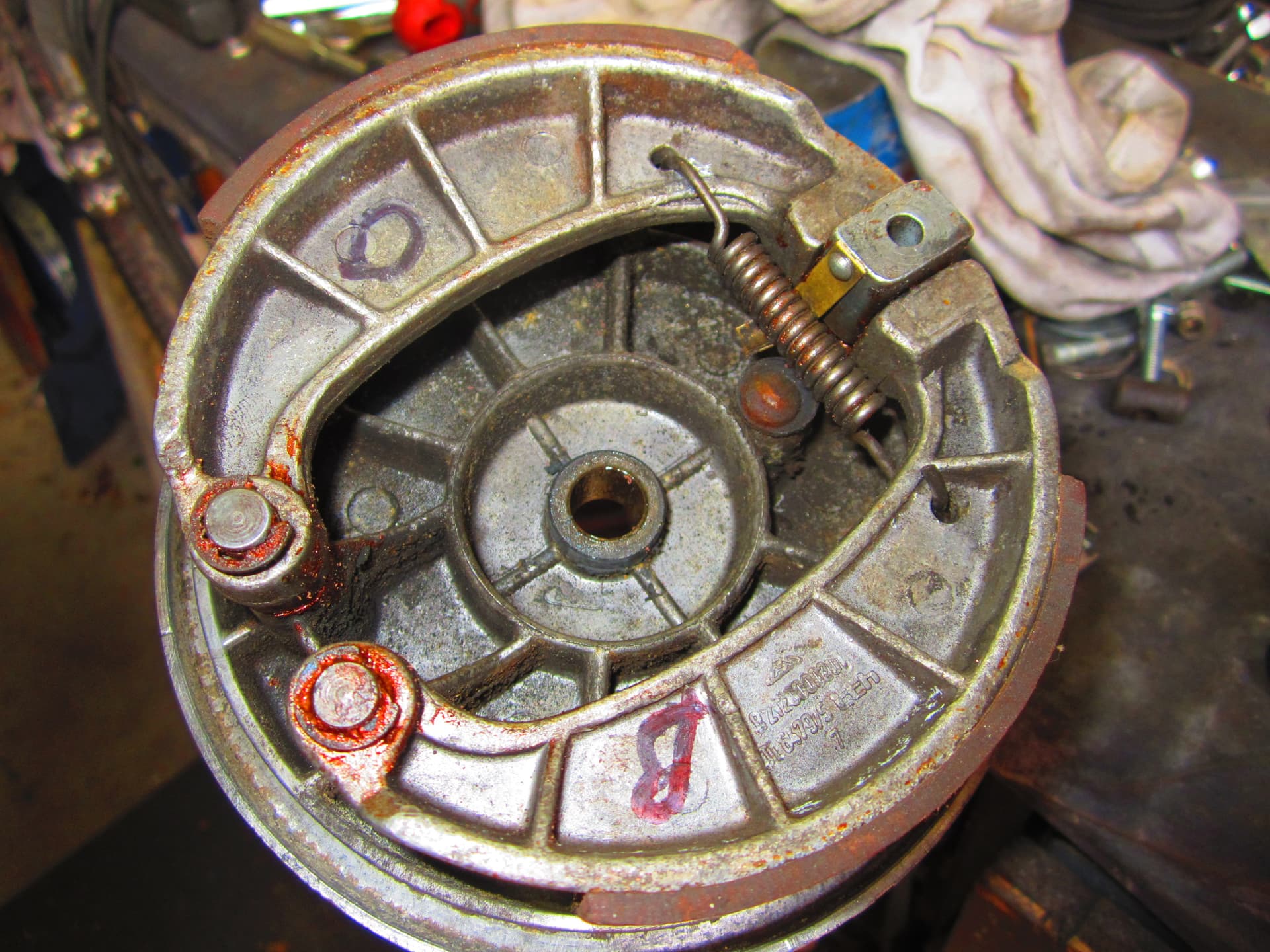

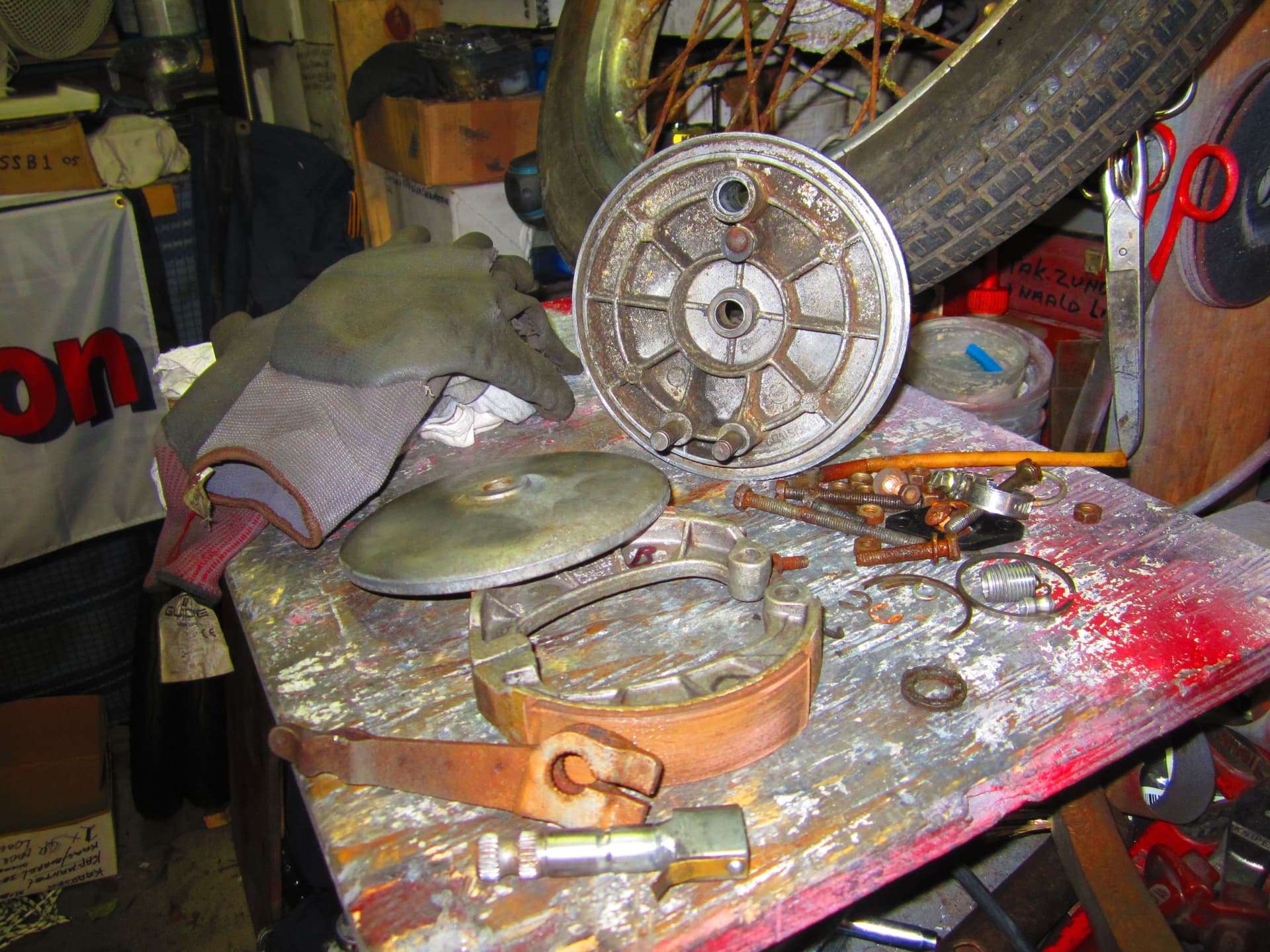

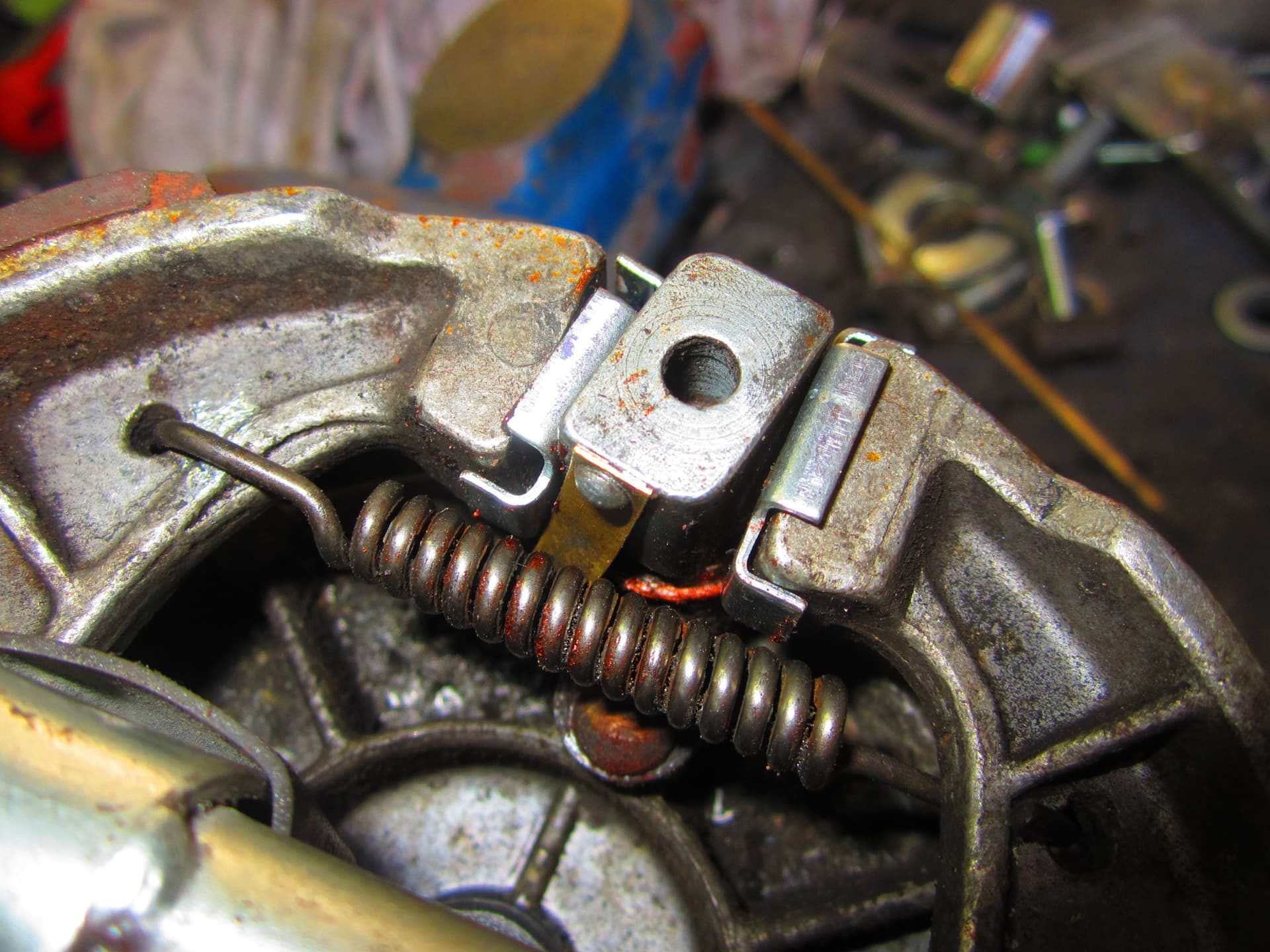

Wat mij op valt bij deze Simson dat als je de rem schoenen er uit haalt dat die nog goed vast zitten op het alu sigment ,.heb wel eens een Zundapp rem uit elkaar gehaald en de schoenen vielen er af

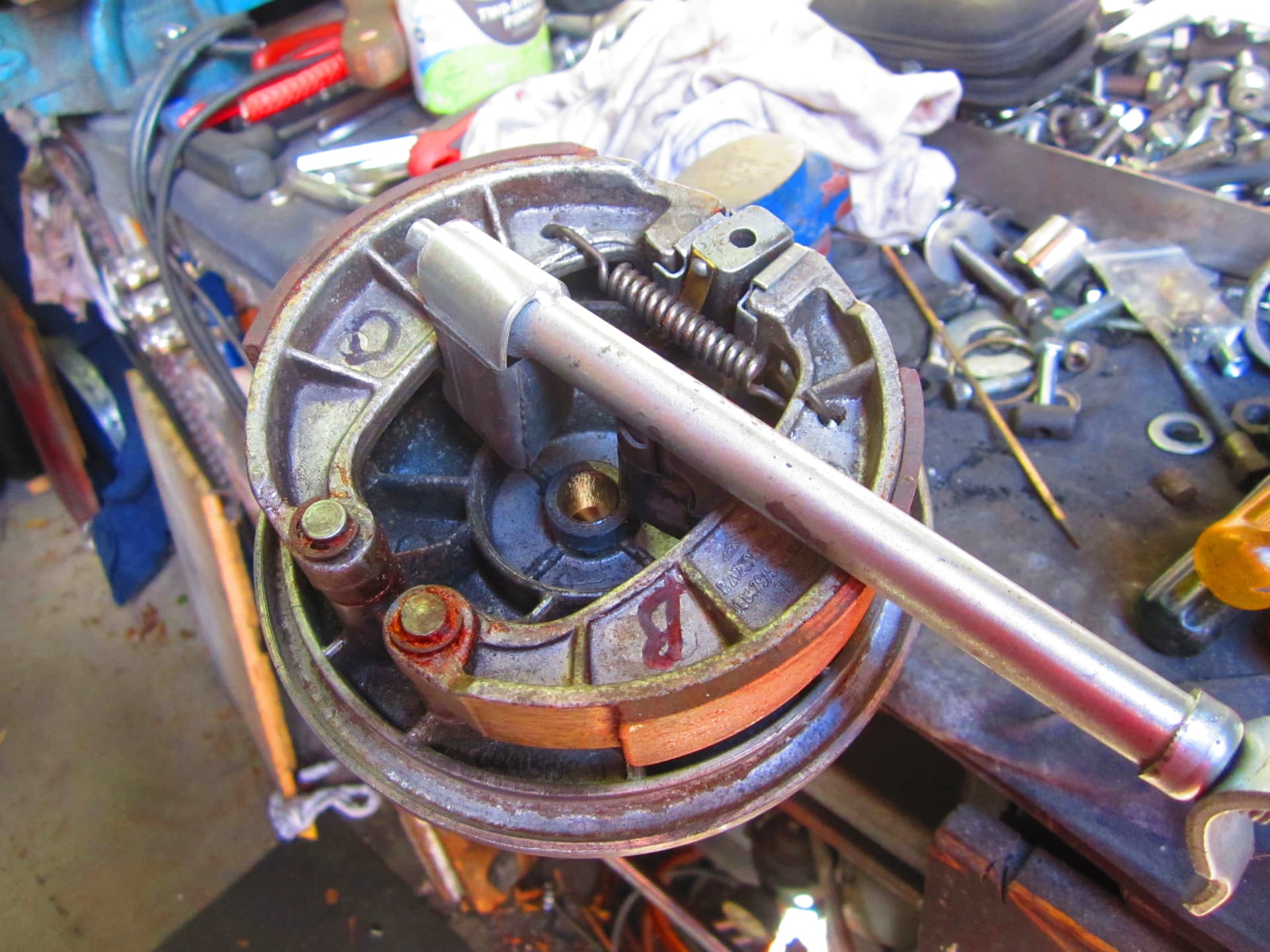

Vandaag een stukje gereden na 500 mrt .een rem test gedaan en slaat de achter rem vast ,terwijl de voering nog zo n 75 % is morgen maar weer eens de achter kant van de rem open maken Dit had ik niet verwacht .
Maar er zullen nog wel meer van die mankementen naar boven komen .
De Simson is van 1977 tot 1993 gebruikt ,.15 jaar in gebruik dus en 20680 km gereden als de teller het altijd heb gedaan .
Maar heb toch het vermoeden dat de rem trommel wat uit gesleten is ga morgen meten .
Extra veer om de binnenkabel die de remhevel helpt terugdrukken zou kunnen helpen Cor

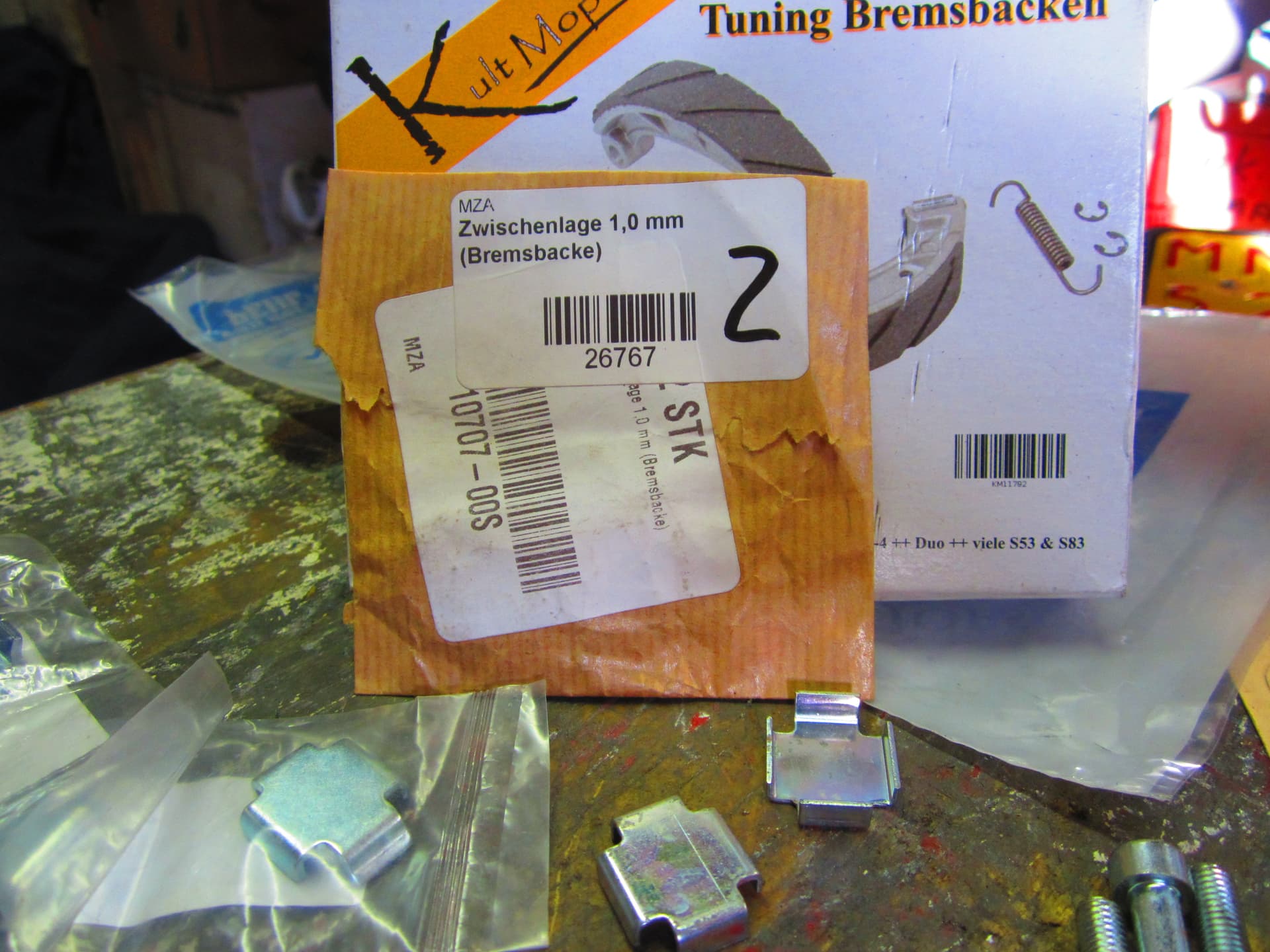

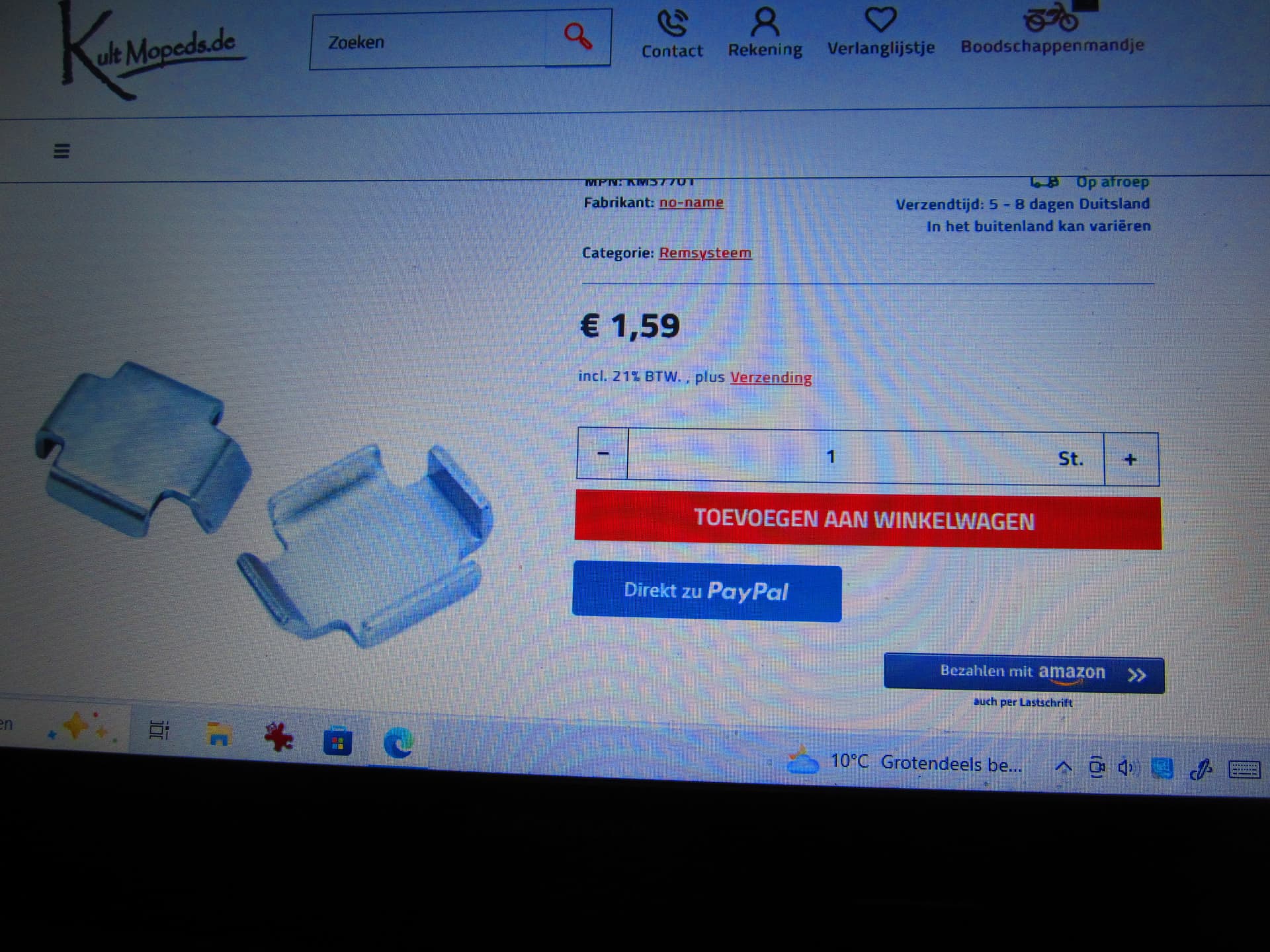

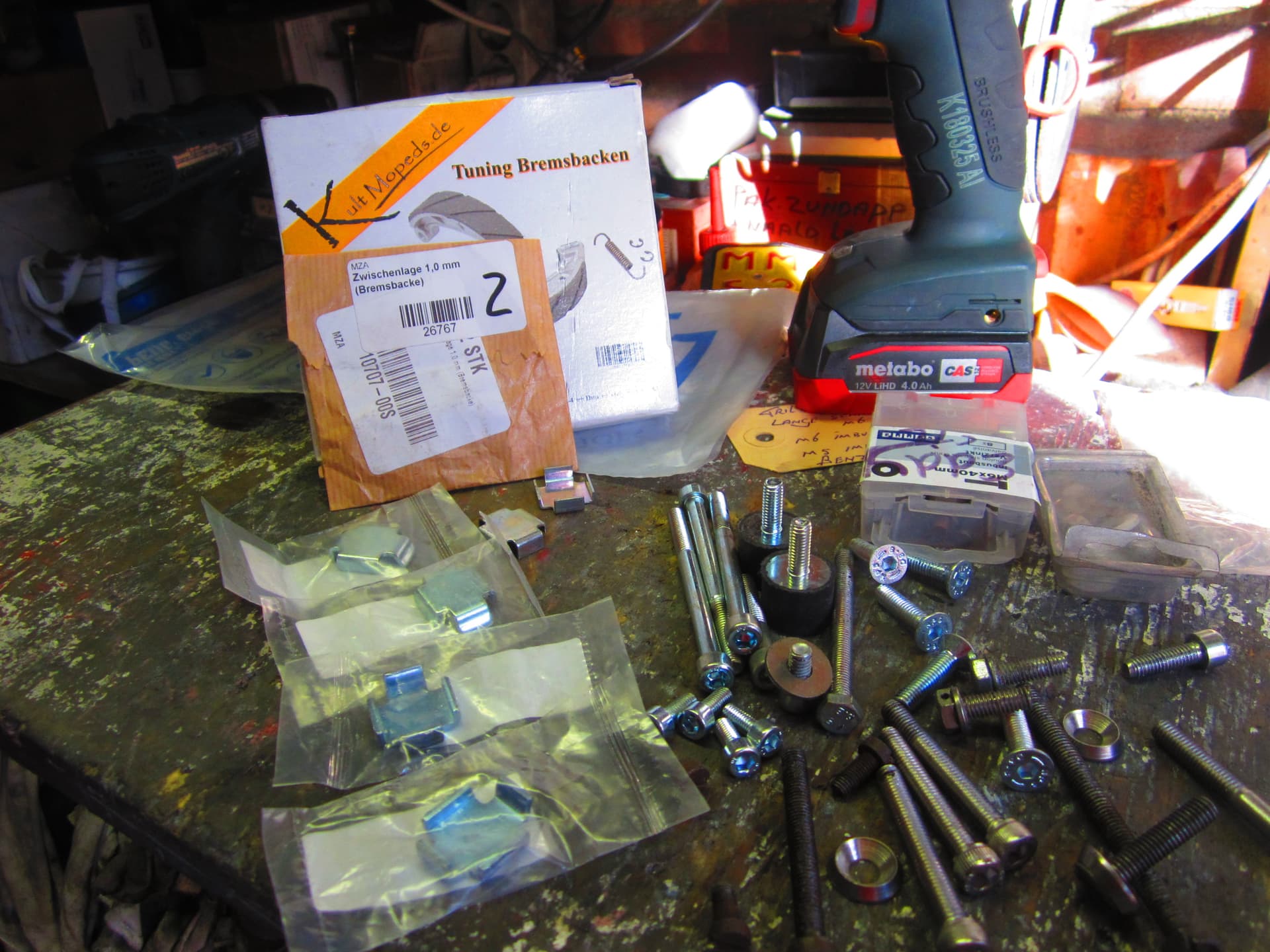

Dacht nu klaar maar de achter rem nog na kijken ,heb nog nieuwe rem schoenen liggen ,maar ook nog van die speciale opvul blokjes die er tussen kunnen .
De rem kabel is super soepel Joop elke dag een paar druppels olie op de kabel tot die zelf zakt in de buiten kabel en de veer is bijna niet te monteren zo strak van de rem schoenen .

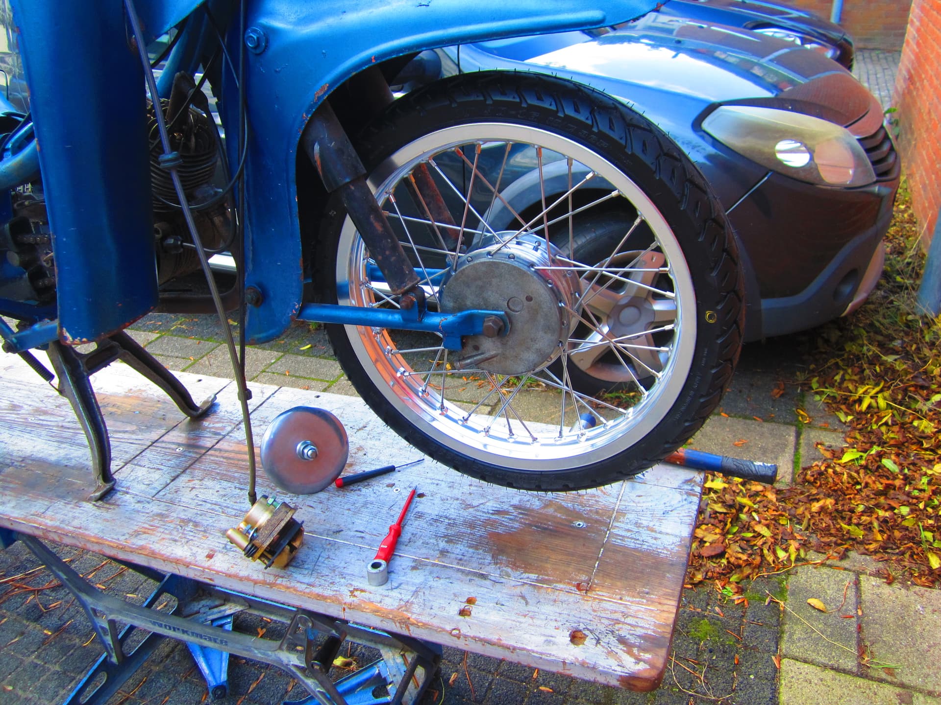

Vandaag de achter rem aangepakt ,de rem trommel gemeten deze was 3/100 kleiner dan moet ,maar had nog nieuwe schoenen liggen .
Maar heb er op vullers tussen gezet omdat de rem schoenen er nog heel goed uitzagen ,ben met 1 mm begonnen en dat bleek percies goed .
Zie foto s op de foto zie je een achter brug sprijder voor een fiets .

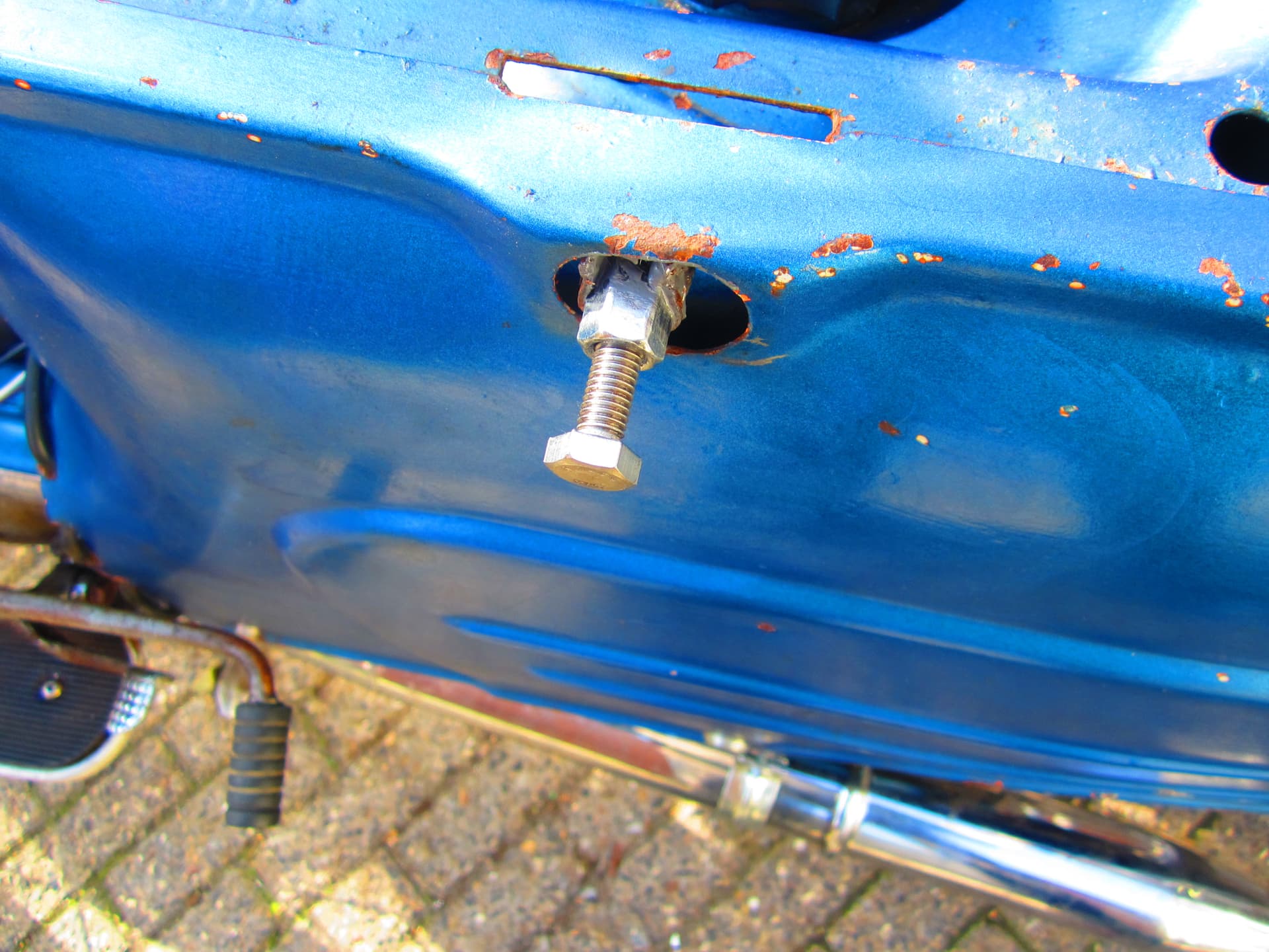

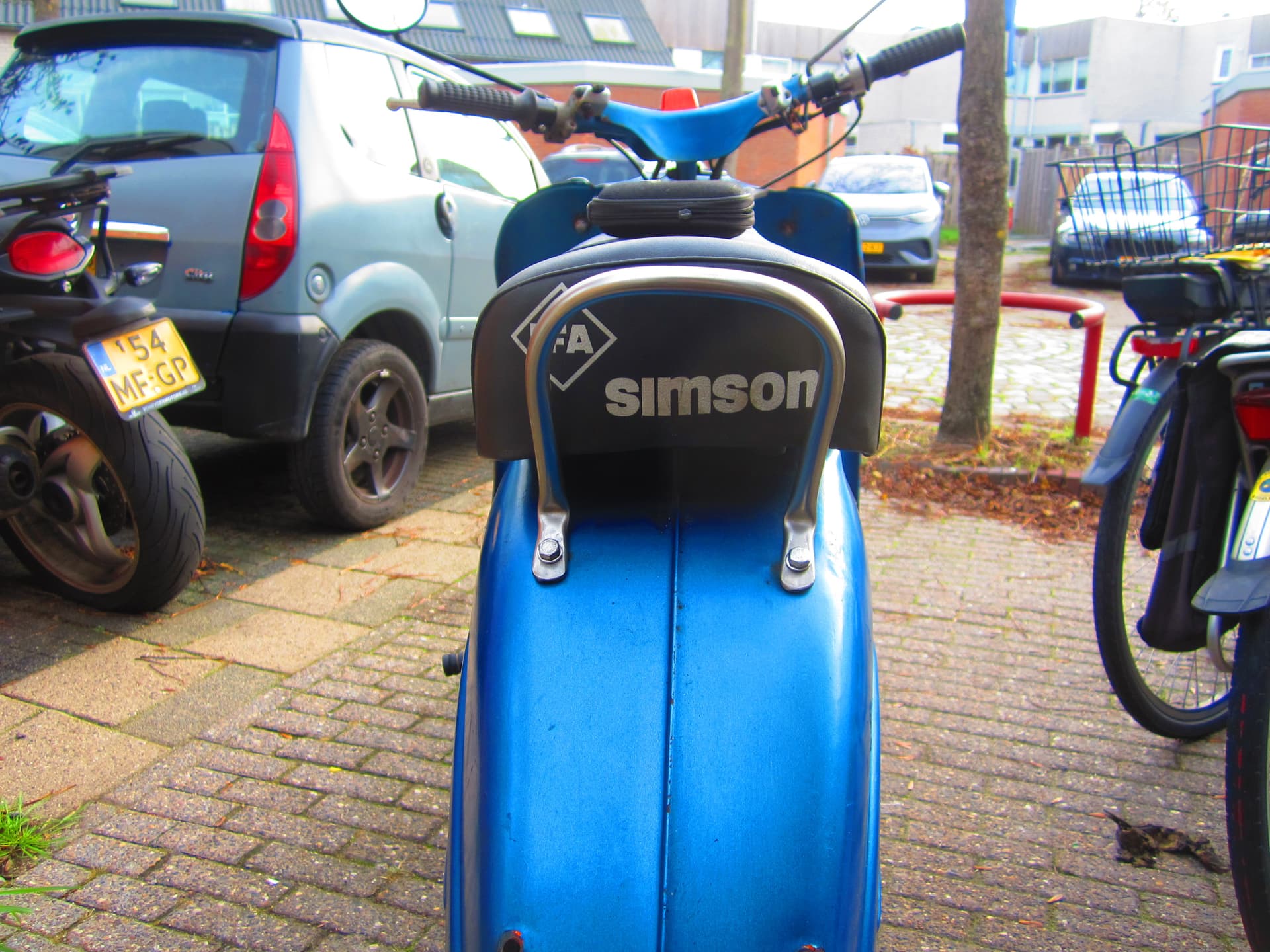

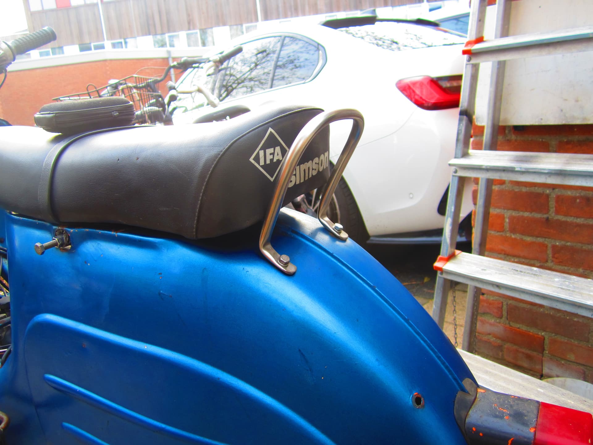

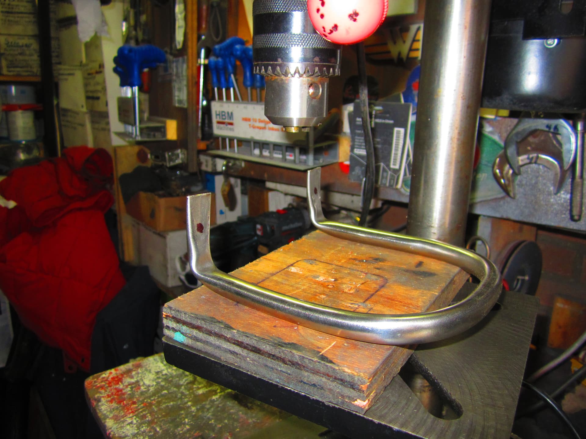

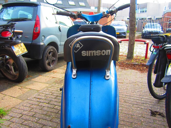

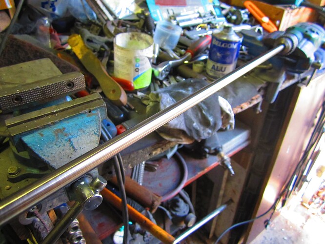

Deze woensdag ook nog een til beugel gemaakt R V S uitvoering ,omdat de buddy daar niet zo geschikt is om aan te tillen .
Ook een buddy slot gemaakt is ook weer zo n zelf bouw ding ,er hoort een slot in maar dat had ik niet op voorraad .

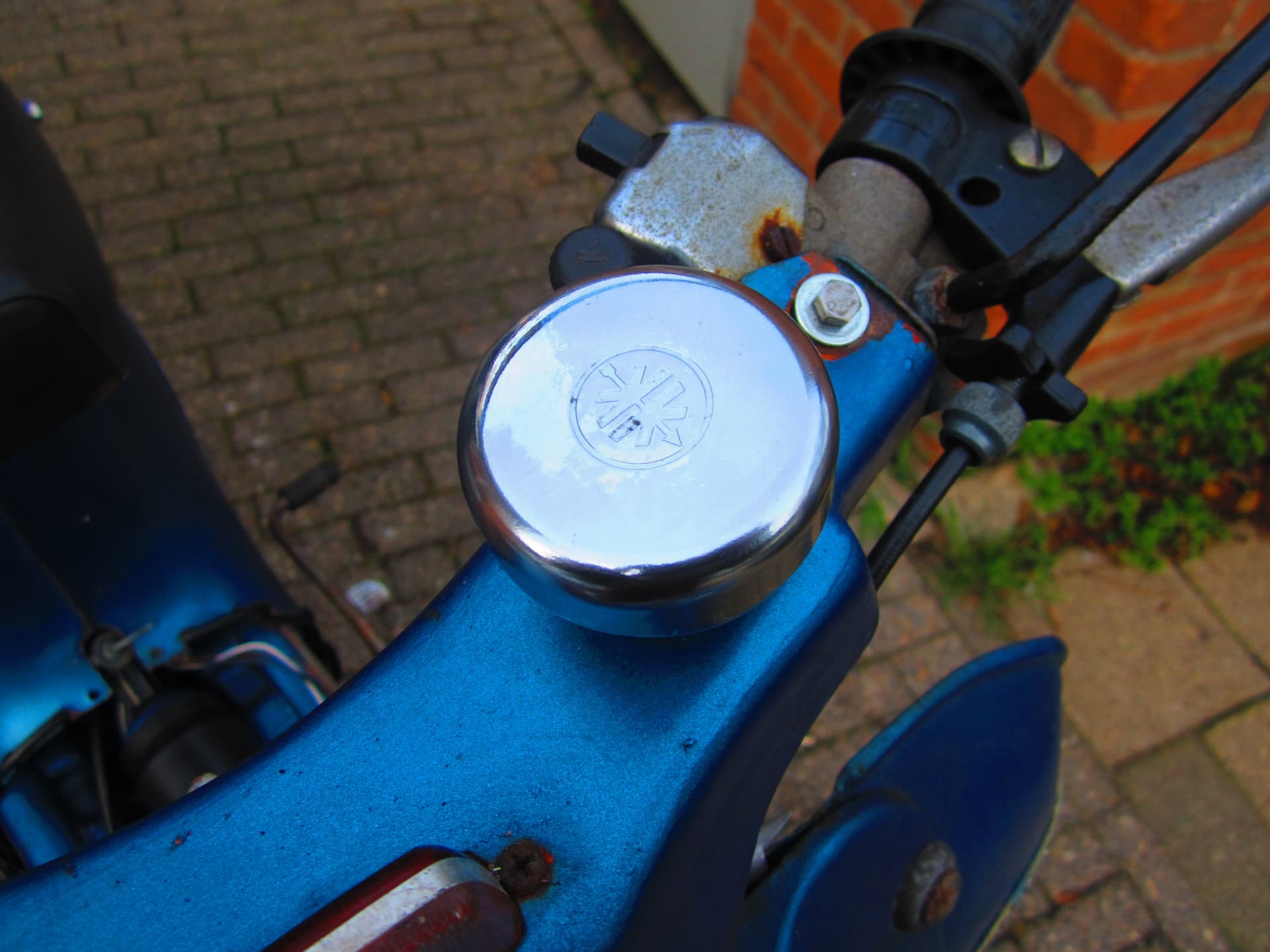

En nog een bel er op gezet .

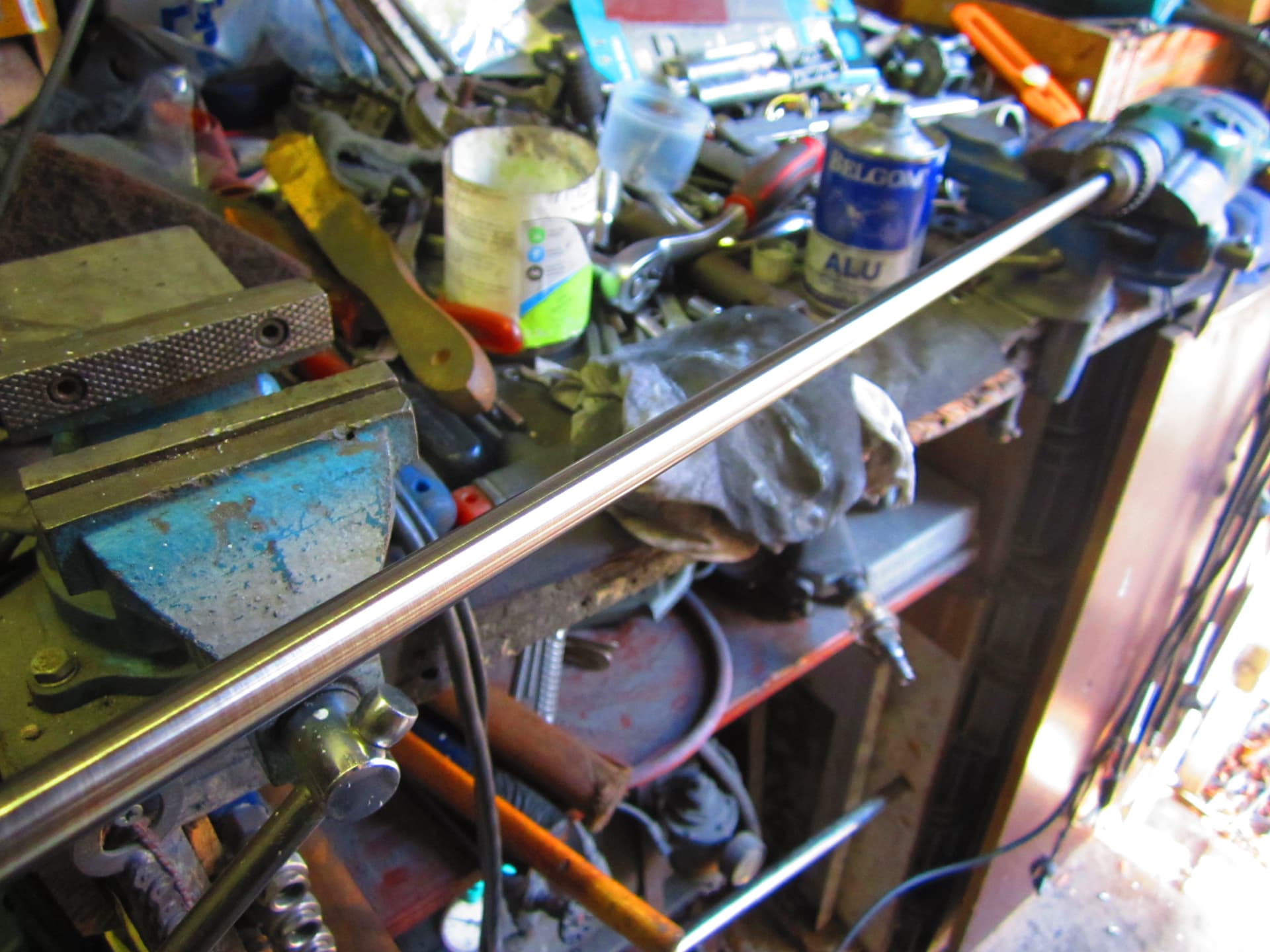

Men nemen een staaf R V S en maken een Til beugel
Jij zet um er eerst op Cor, en dan ga je er één produceren, maak jij deze dan op voorraad :wink:
nee had dit eerst er op moeten zetten maar ja druk druk he !
Cor is het een staaf of een buis. Ik denk het laatste anders is buigen bijna onmogelijk ee.
Maar wel leuk bedacht zo’n beugel, die roest zeker niet en hoef je ook niet te verchromen.
Ja is een buis anders krijg je hem niet zo plat gedrukt …
