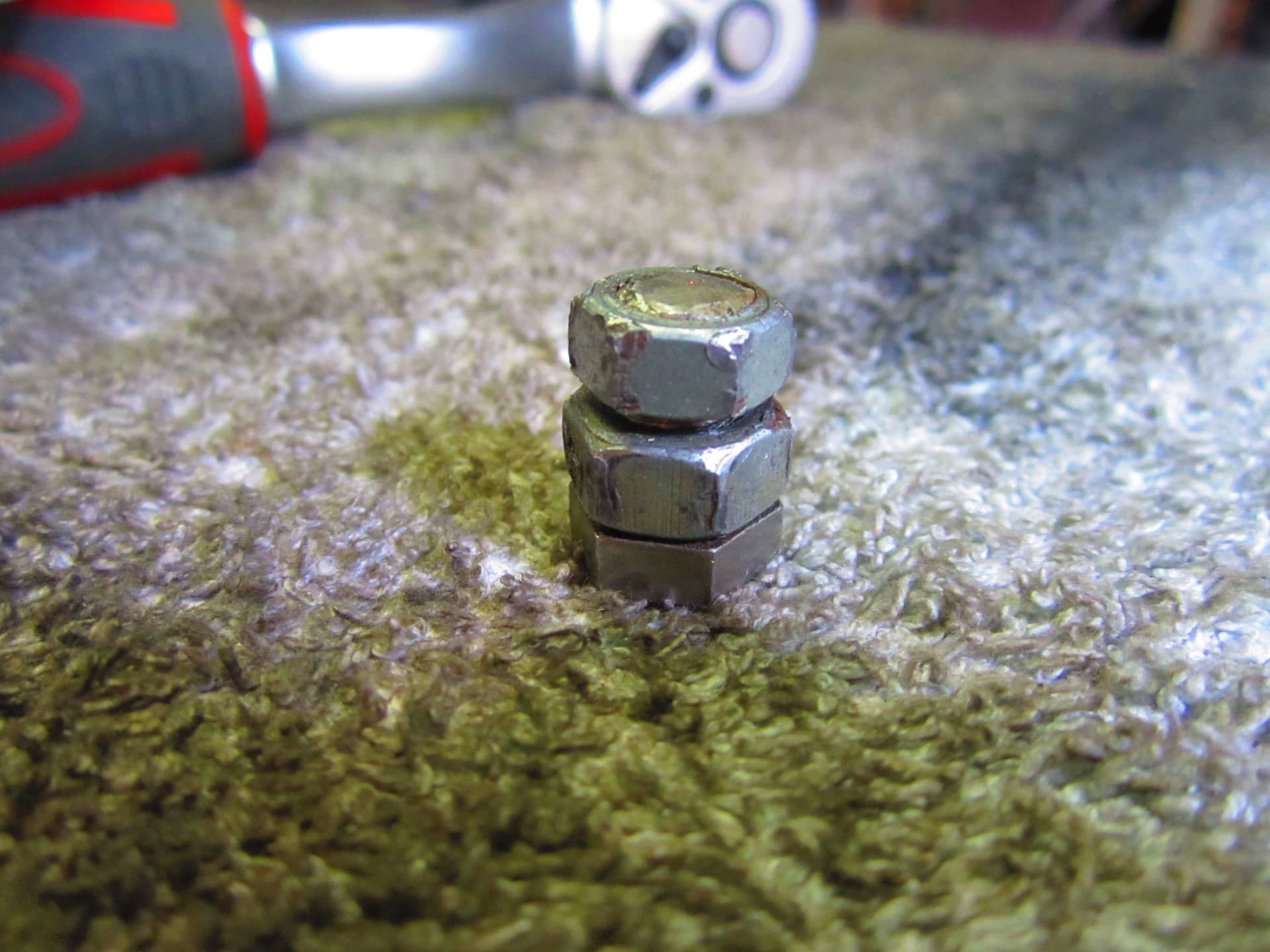

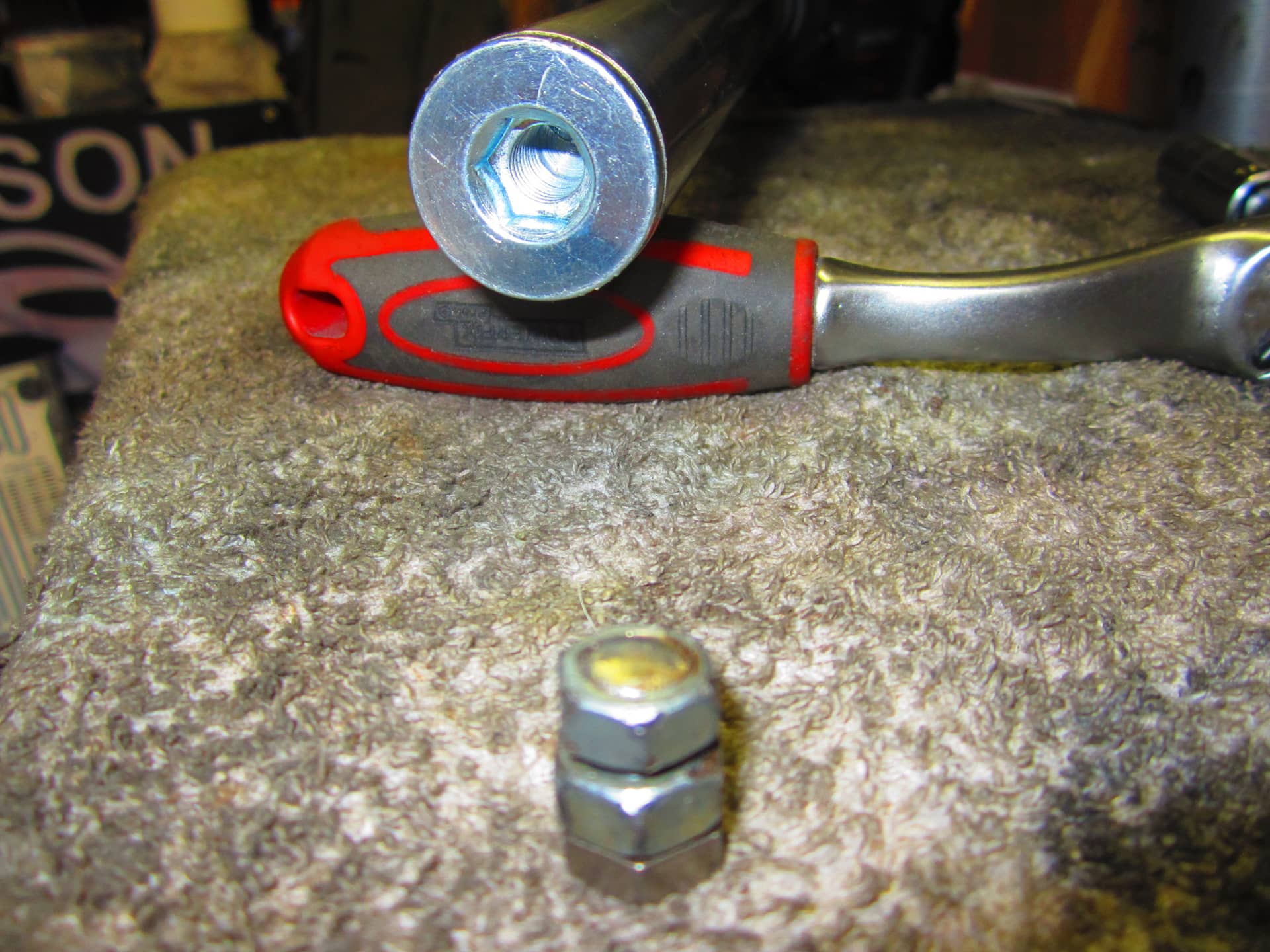

Gister weer speciaal gereedschap moeten maken om een voor veer poot los te schroeven ,die ik laats voor de Simson had gekocht ,wilde even kijken of er genoeg olie in zat .

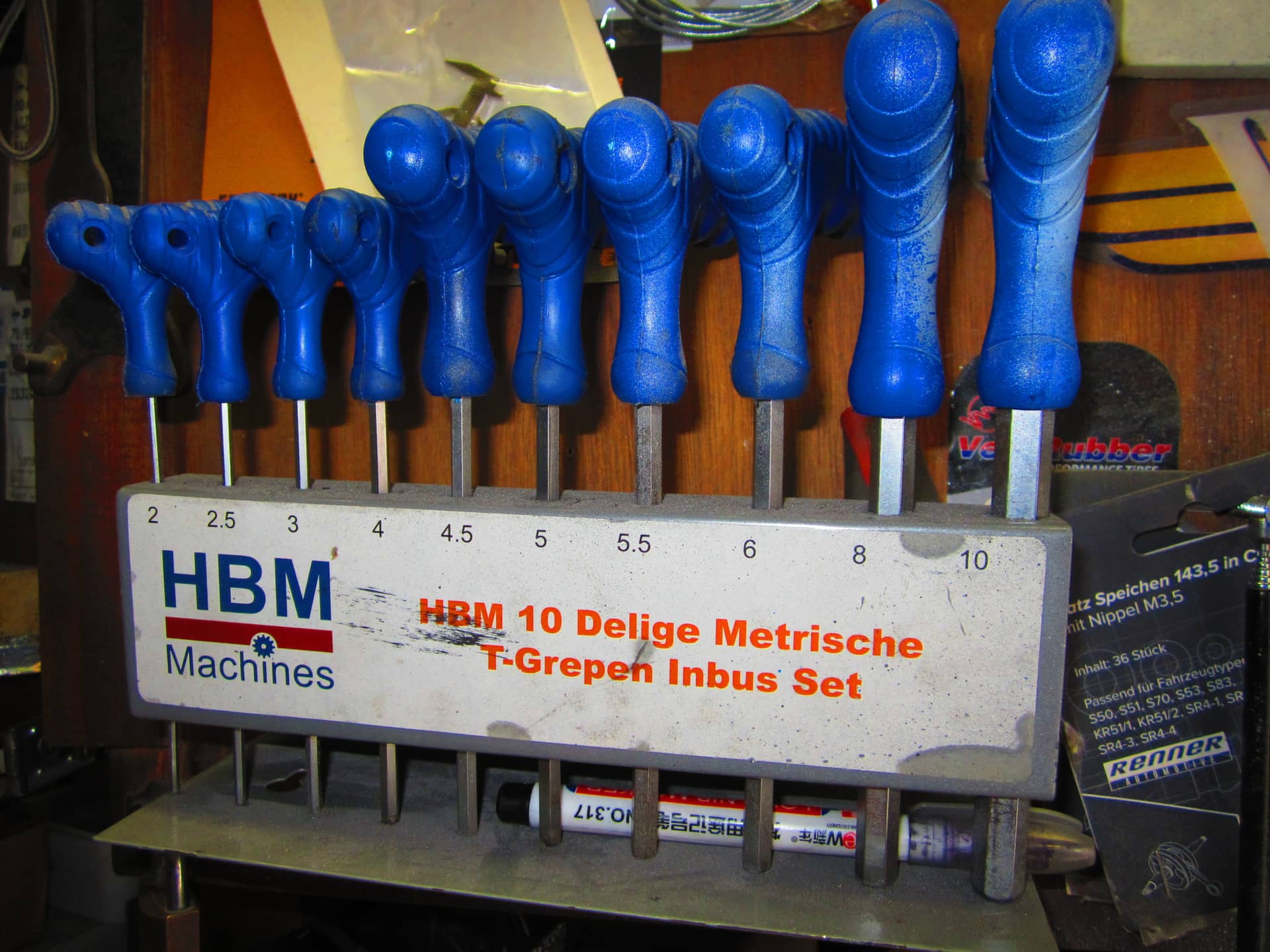

Nu heb ik imbus tot 10 mm ,maar had 12 nodig ,

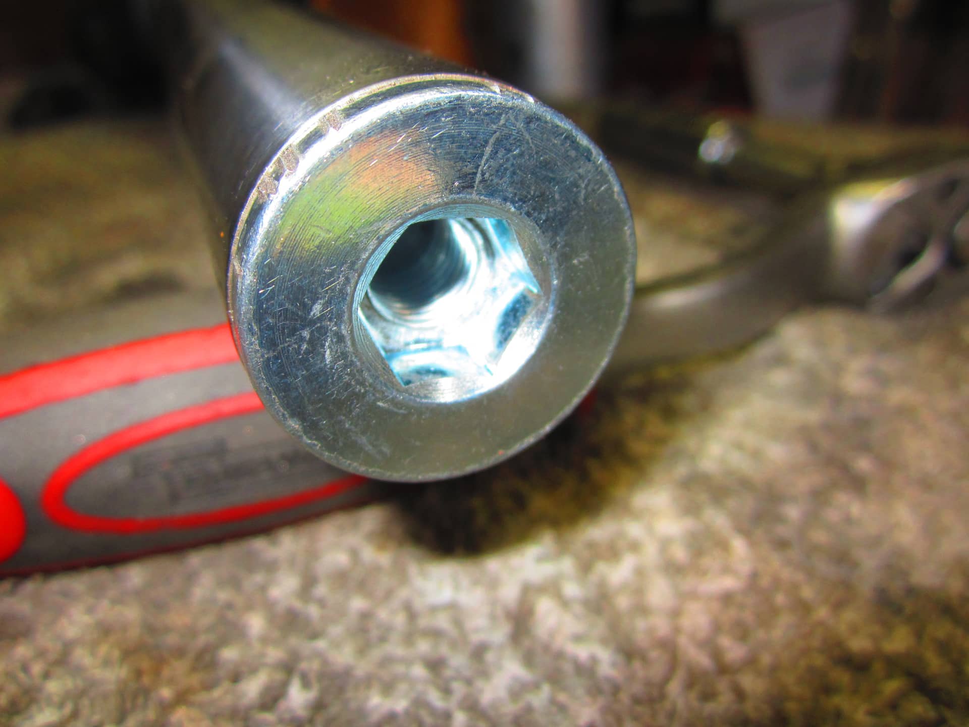

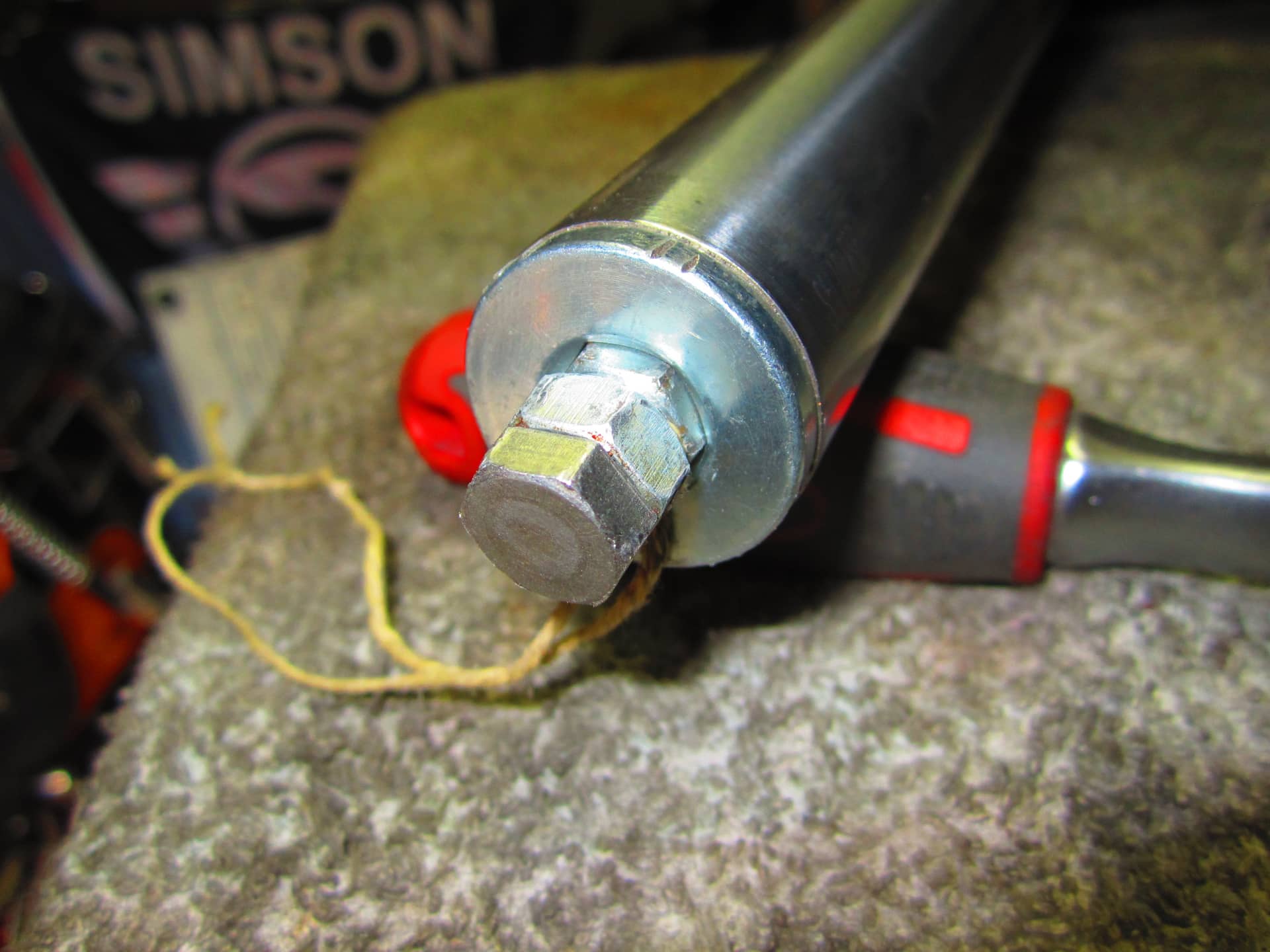

Wat heb ik gedaan een 8 mm bout gepakt een moer op gedraaid ook 13 mm en daar op weer een 12 mm moer en daar heb ik een uur naar gezocht in al mijn moeren voorraad heel slecht te vinden ,maar vond er een .
Maar goed heb de moeren los gekregen ,met het zelf gemaakt instrument .

Ik had hem stevig aangedraaid en nog geklonken ,dus die werkte super .
Gaat die los ,dan las ik hem vast .

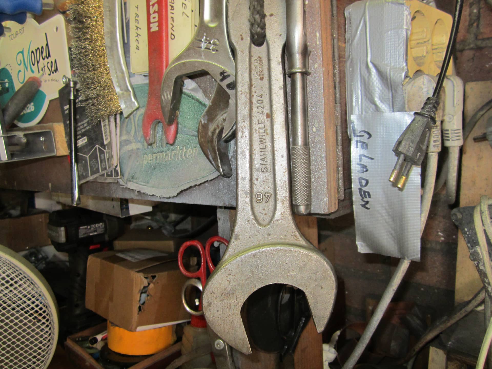

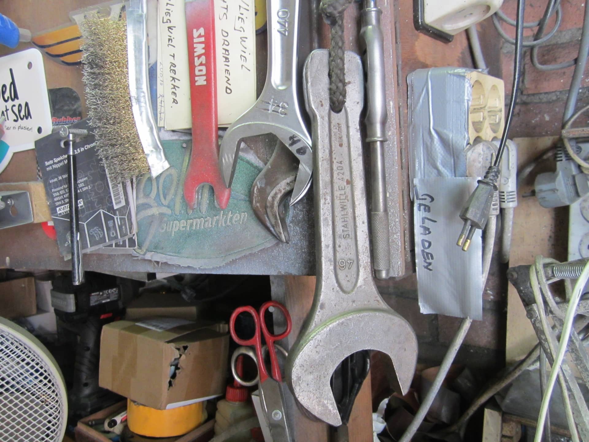

Had ook een keer een verhaaltje geplaatst over een eigen gemaakte 43 sleutel die ik naar 46 had gemaakt .
Maar nu deze week een echte 46 sleutel op de kop getikt.
Weegt bijna 2 kg .
Op de kop getikt is het goede woord want het is n slag sleutel :wink: best n duur ding als je die in de winkel moet halen trouwens

Deze heb ik indertijd gemaakt voor mn Batavus Mot-Mat maar die is 32 mm.
Maar zo kan ik ook wel iets voor 46mm maken hoor.

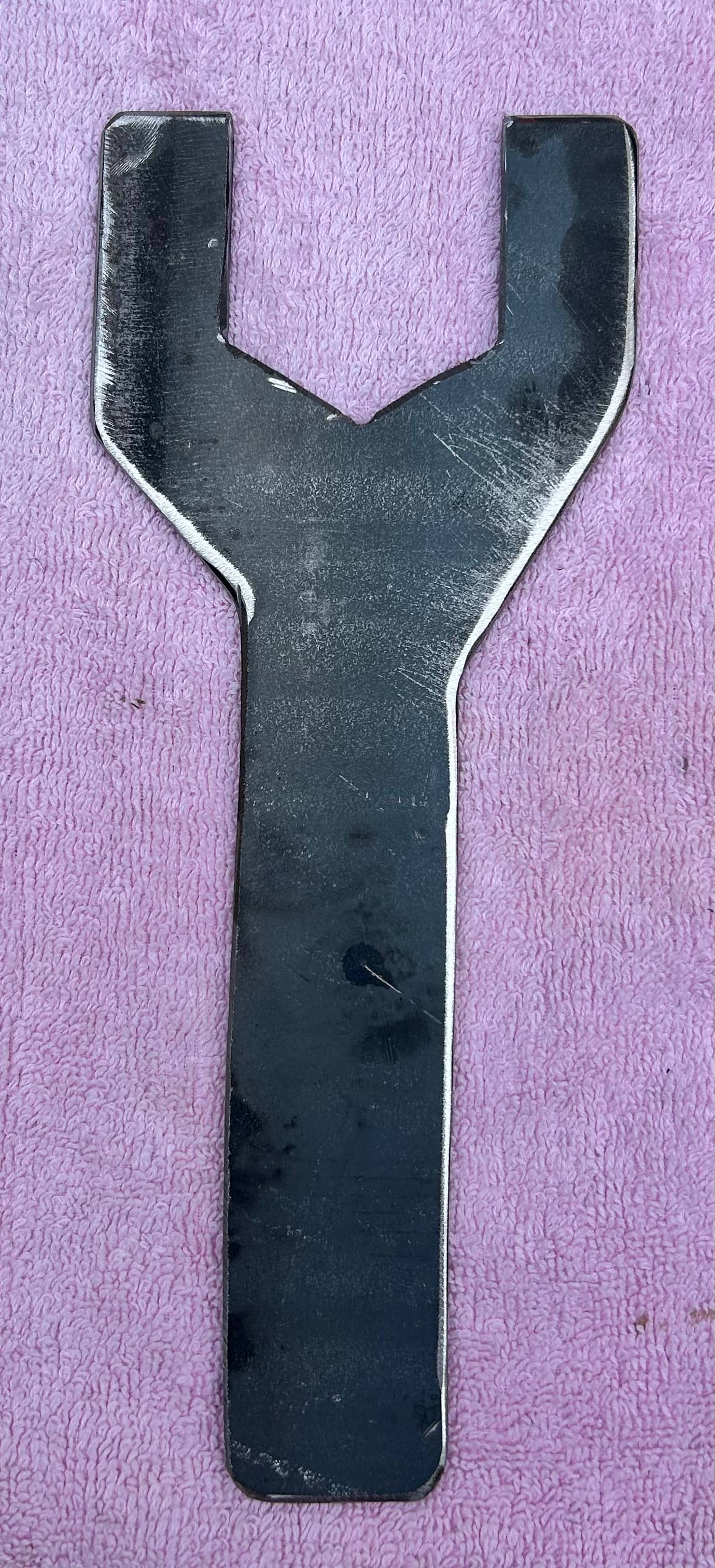

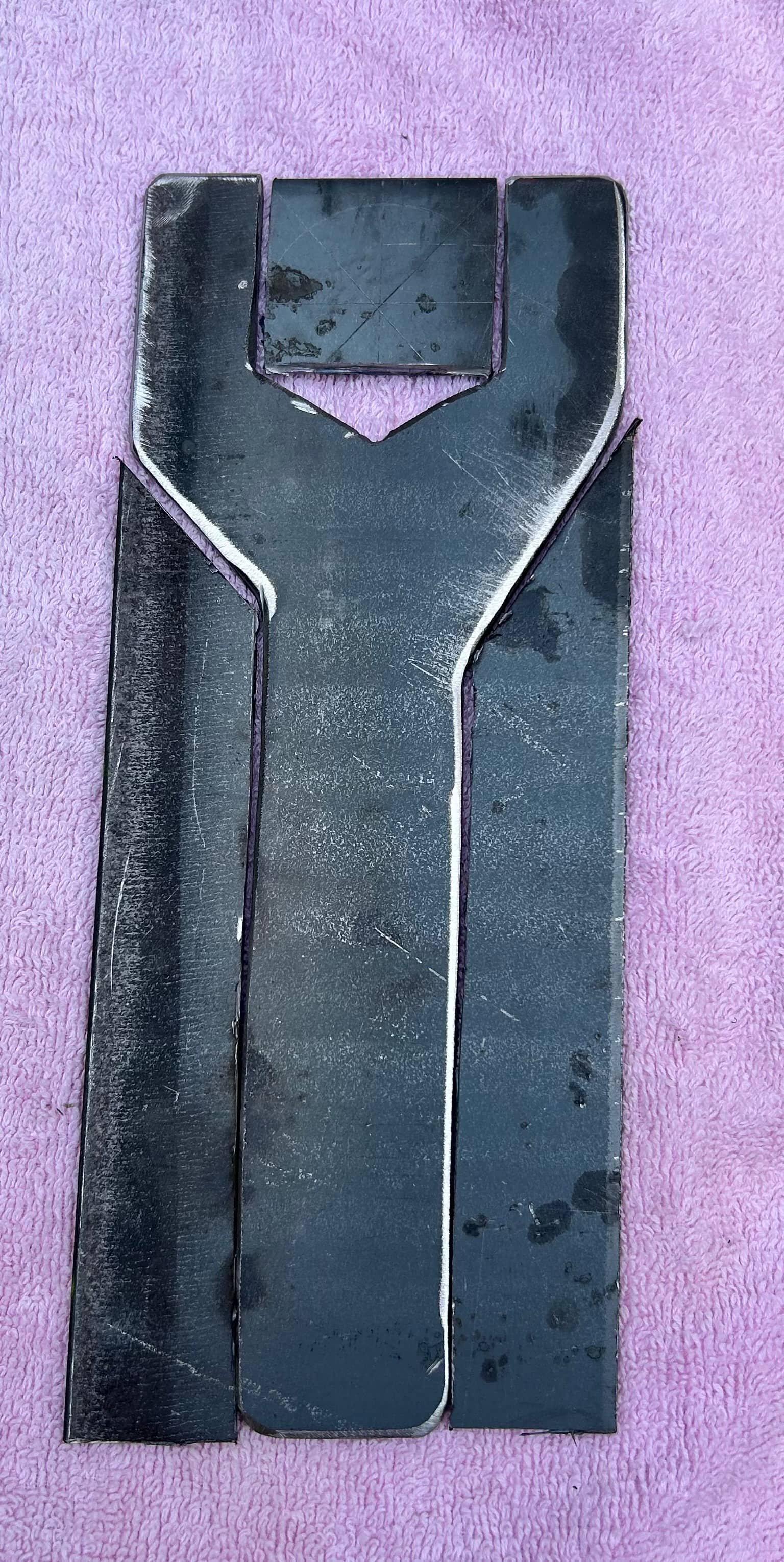

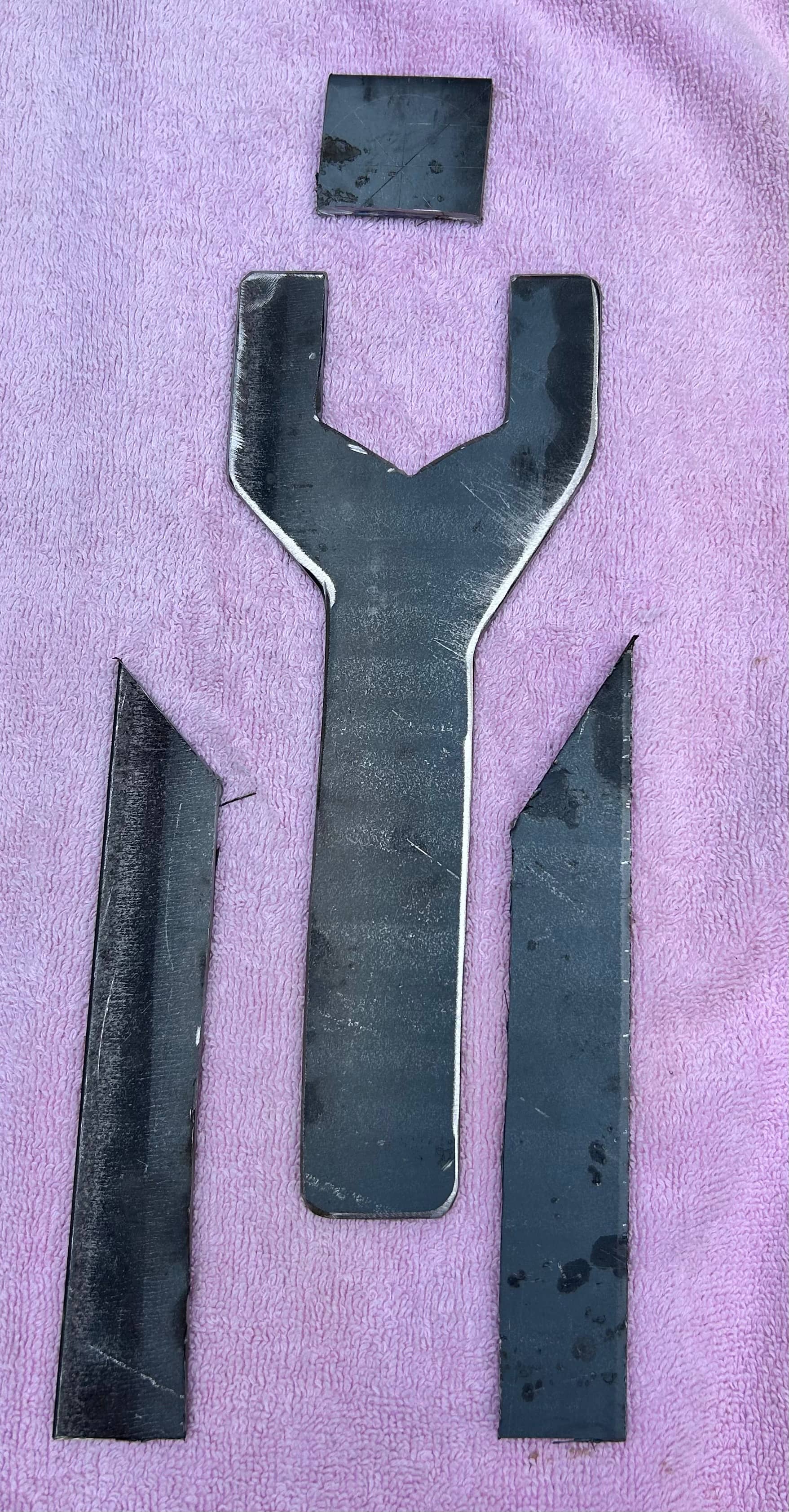

Gelijk maar gedaan…

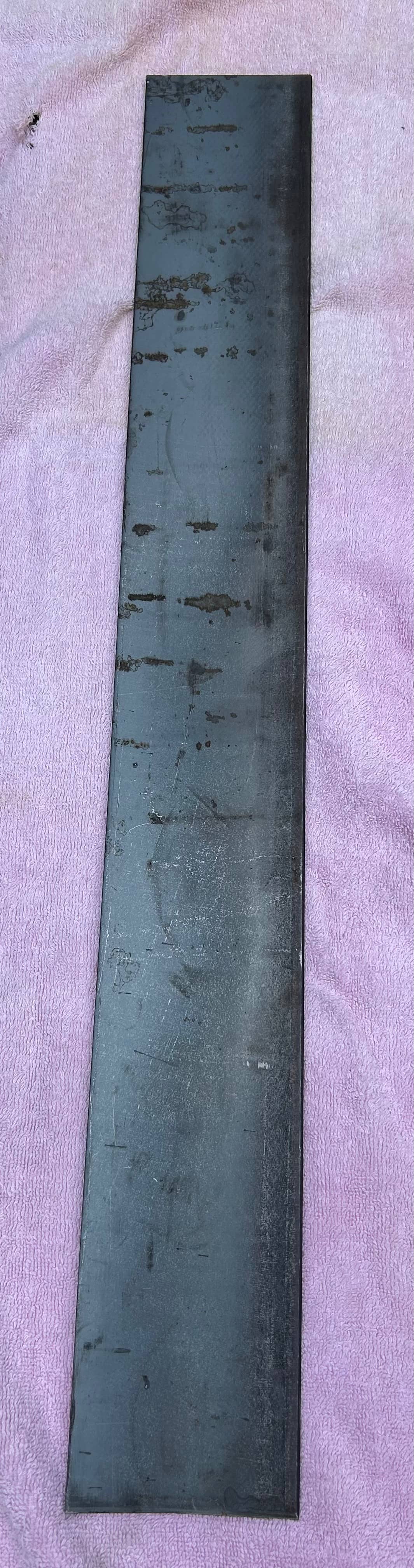

Ik had nog n flinke strip staal liggen, even de maten opgezocht van moeren sleutelwijdte 46mm. Dat is dus M30.
De boel afgetekend met een kraspen en vervolgens n half uurtje stoeien met de haakse slijper.. :hot_face::hot_face::smiling_face_with_sunglasses:
vervolgens nog even nabewerkt met de vijl..
En nog even de bramen eraf met een lamellenschijf en wat afgerond zodat het wat lekkerder in de hand ligt.
Wellicht moet er nog wat nabewerkt worden om de sleutel op de moer te kunnen zetten (ik weet niet hoeveel ruimte je hebt :man_shrugging:t2:) maar er kan altijd nog wat afgehaald etc.
Het is geen gereedschapsstaal maar om uitlaatmoeren of iets dergelijks los te halen of vast te zetten zal dit vast sterk genoeg zijn lijkt me.

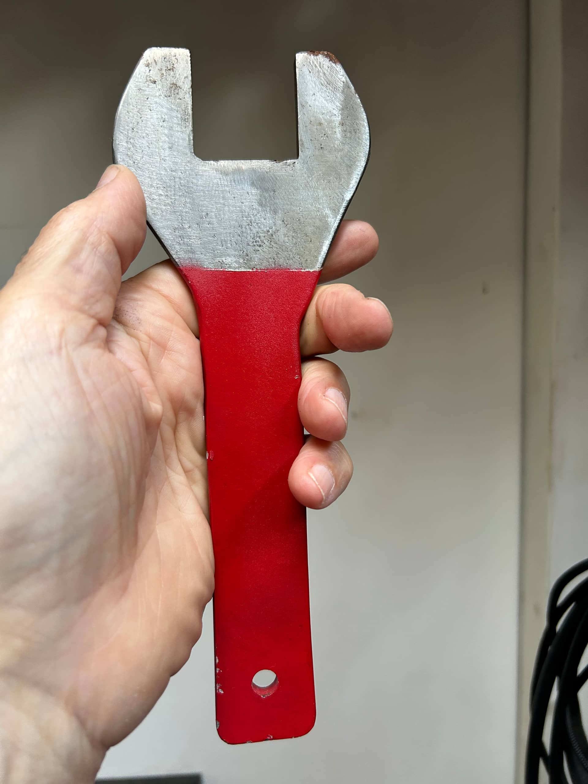

Dus Carl als je even oversteekt kun je m ophalen en zelf indien gewenst een kleurtje geven :wink::+1::smiling_face_with_sunglasses:

Even rood gloeiend maken en afkoelen in olie voor de hardheid van het metaal.
Ja dat is ook n mogelijkheid. Alleen dan is het risico dat het niet meer zal buigen maar breken als er teveel kracht op wordt uitgeoefend. Voor (dΓ©-)montage van uitlaatmoeren zal het zo ook wel werken denk ik. Harden kan altijd nog mocht het nodig zijn.
