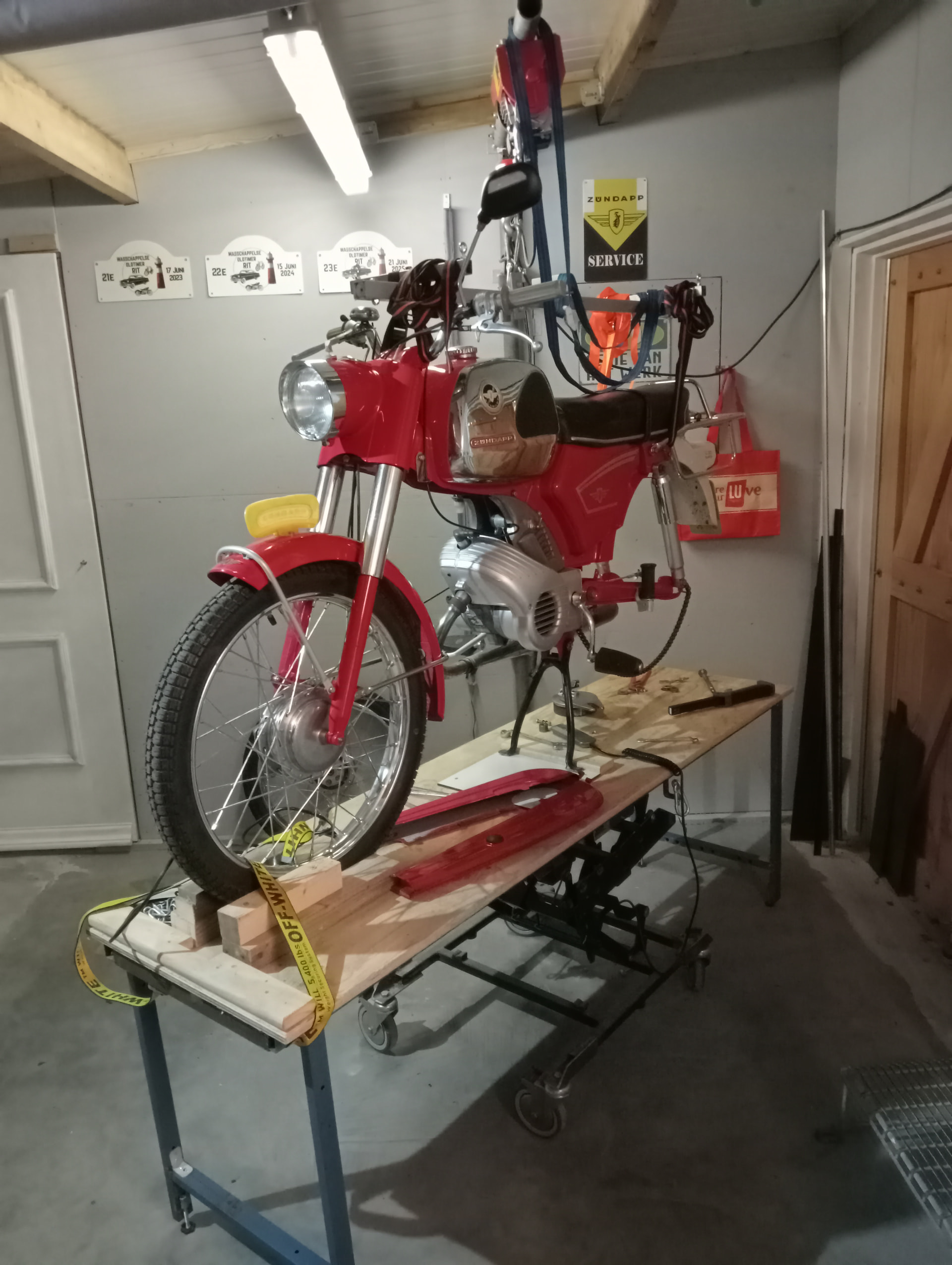

Heb een concept in hoofd voor de wielklem, misschien wel een metalen in elkaar freubelen. De ogen voor spanbandje liggen klaar voor montage voor veiligheid.

Aan mijn heftafel heb ik nog geen wielklem en/of ogen voor spanbanden gemaakt, er was geen val gevaar wat ik geconstateerd heb.
Alle brommers die erop gestaan hebben hadden een goede standaard om op te staan :wink:

Ja de heftafel is een uitdaging voor me, hoop dat het helemaal gaat lukken zo ik in bolletje heb en uitvoerbaar kan worden. Ben al heel eind opdreef. De eerste test ging redelijk, stabiliteit mag nog iets beter. Schroefogen voor spanband liggen klaar of vanaf bovenkant balk. Hangt van situatie af van karwei.

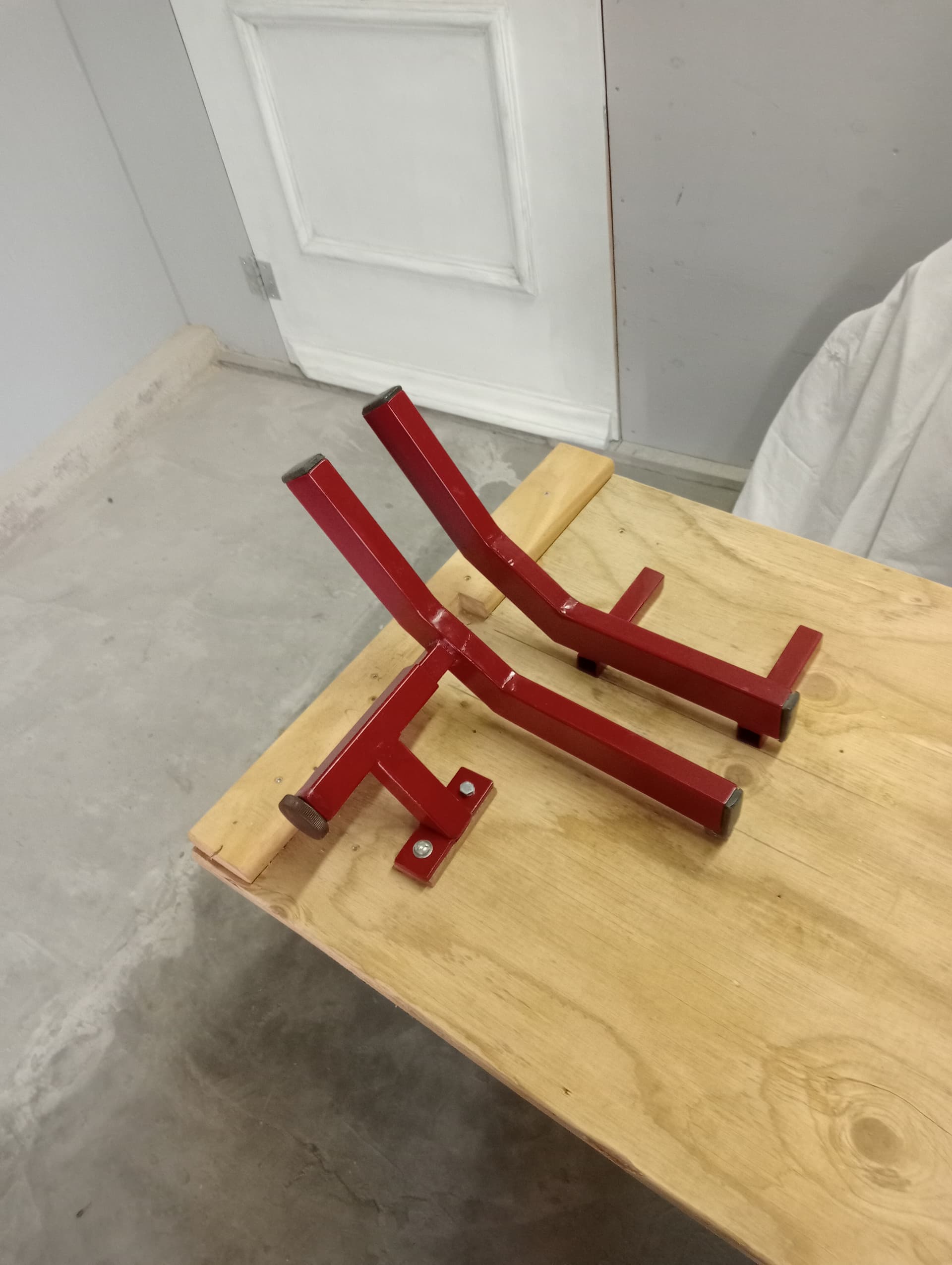

Vandaag begin gemaakt van opklapbare steunen voor de verrijdbare heftafel. Had nog genoeg kokerprofiel over, ook gelijk per steun 2 stelbare pootjes aangelast met als basis koppelmoeren M8, goed lasbaar en genoeg vlees om te lassen. Betere stabiele situatie tijdens sleutelen en zeker als het gesnoerd is met spanband of aan de tafel of aan de balk bovenin, afhankelijk van karwei. Foto’s volgen spoedig.

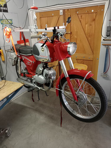

Het was een poosje stil maar de heftafel is nu compleet en werkend met de tillift er boven met het zelf gemaakt hefbokje en de wielklem er op.
De wielklem en hefbokje zal ik apart vermelden op forum.

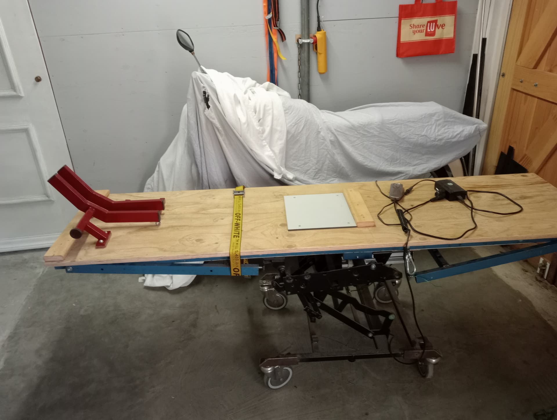

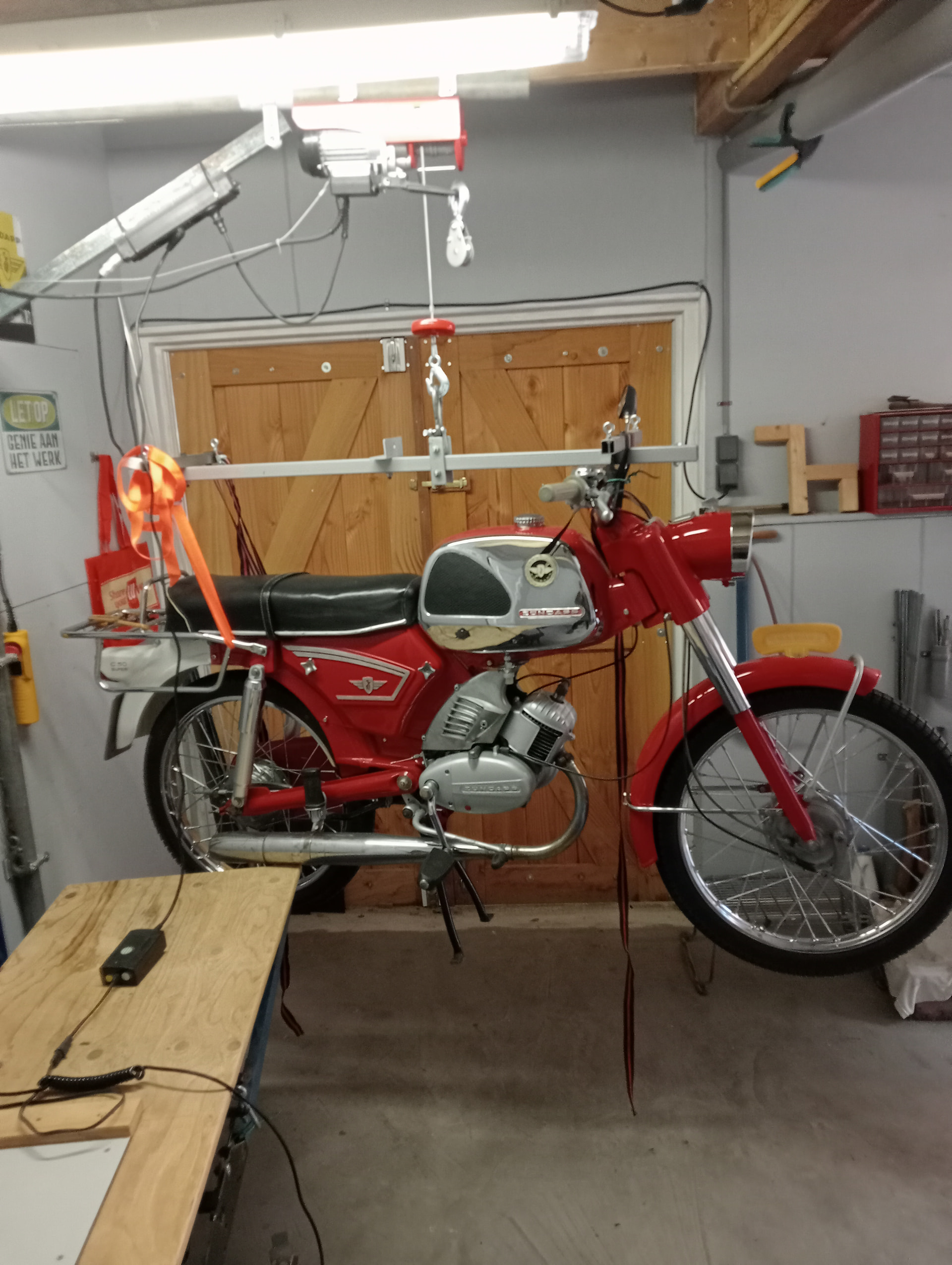

Hier de uitwerking voor de heftafel en de tillift er bij. Tevens is de Tilbok hier goed te zien.
Dit was een mooi uitproberen om gelijk het lager van de tandwiel aandrijving te vervangen. Het vet was dikke geronnen.

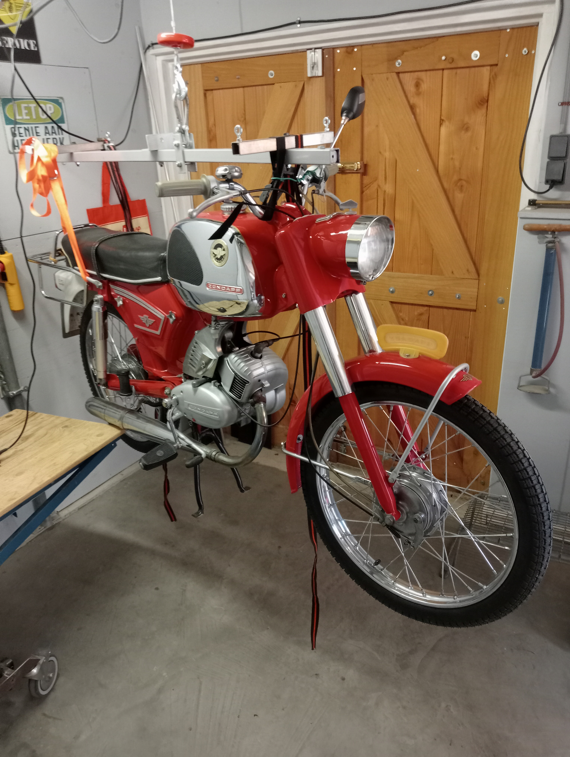

Dit plaatje is net gemaakt voor de nieuwe wielklem is gemaakt en gemonteerd.

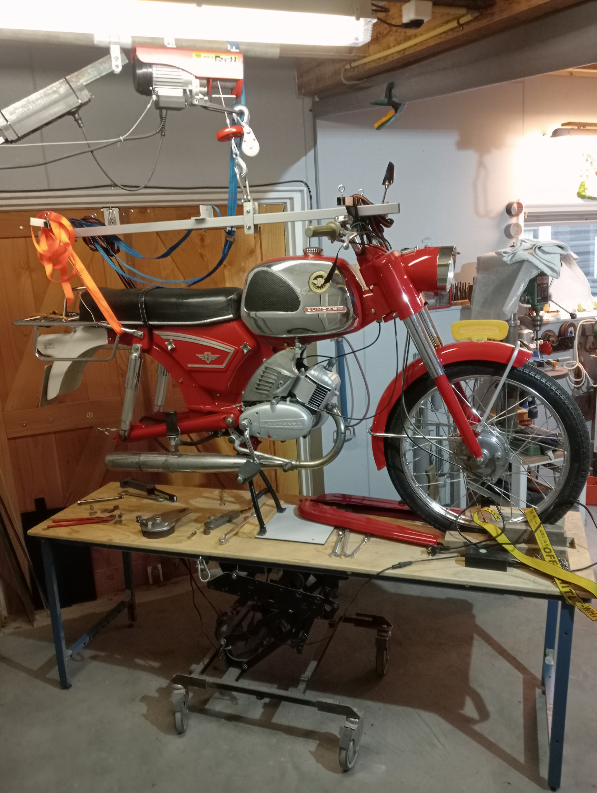

De verstelbare uitklapbare steunen werken ook prima en is het stabiel werken. ik kan alle hoeken van de ruimte benutten op deze manier . Flexibele werkplek voor ruimte benutting, kan ik hem even aan de kant zetten en iets anders knutselen. Zoals een mover voor verplaatsing brommer als hij op de standaard staat. Deze komt nog op forum alst zover is.
