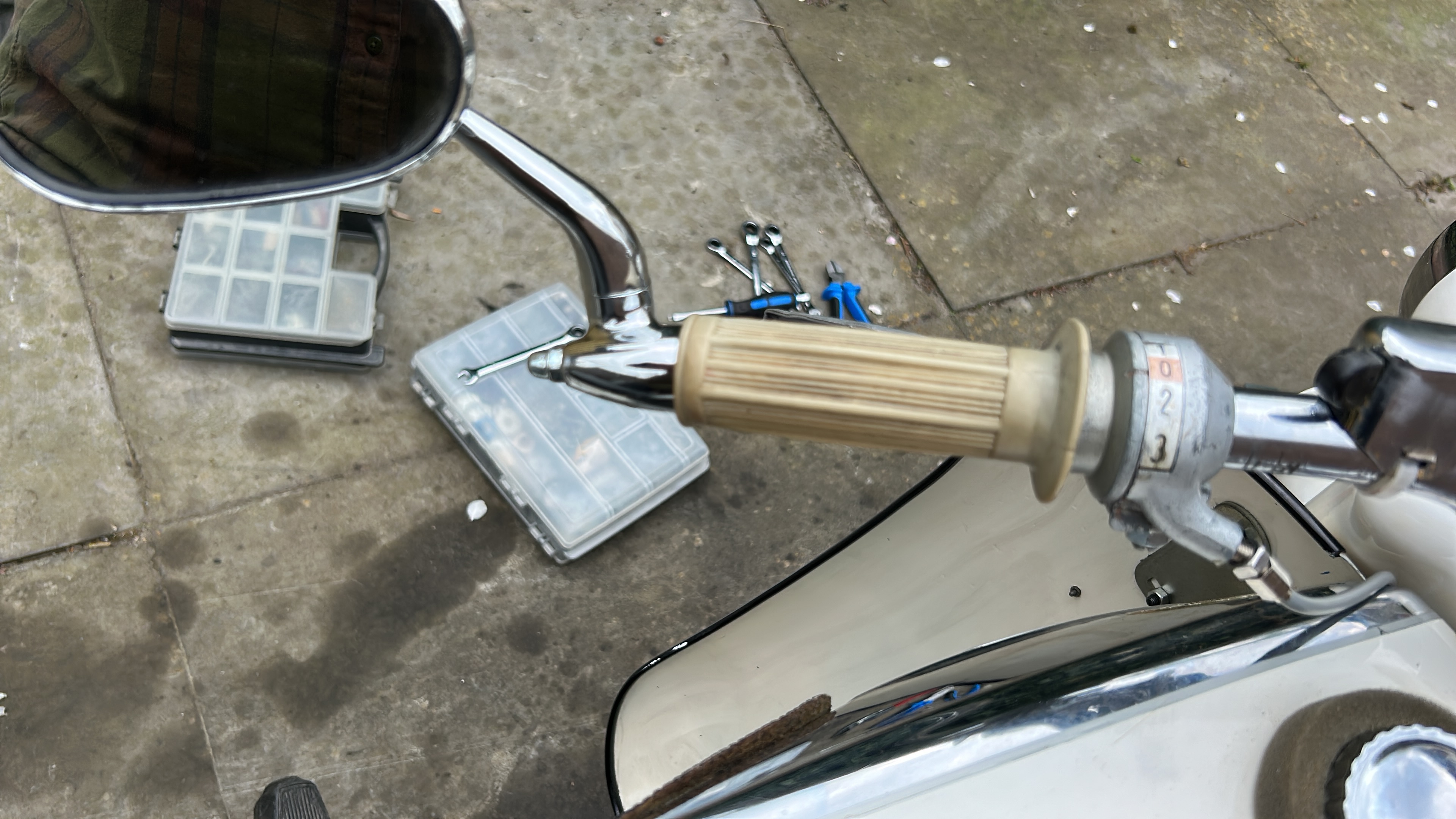

Nieuwe voorband besteld zonder blokprofiel dat vindt ik niet fijn rijden. Deze gaat er binnenkort onder.
Morgen toeren en poetsen, heerlijk!
En natuurlijk voor het poetsen het juiste middel getipt door Cor.
Netjes zo met die spiegel(s) en mooi dat de uitlaat nu dicht is :sunglasses::wink:

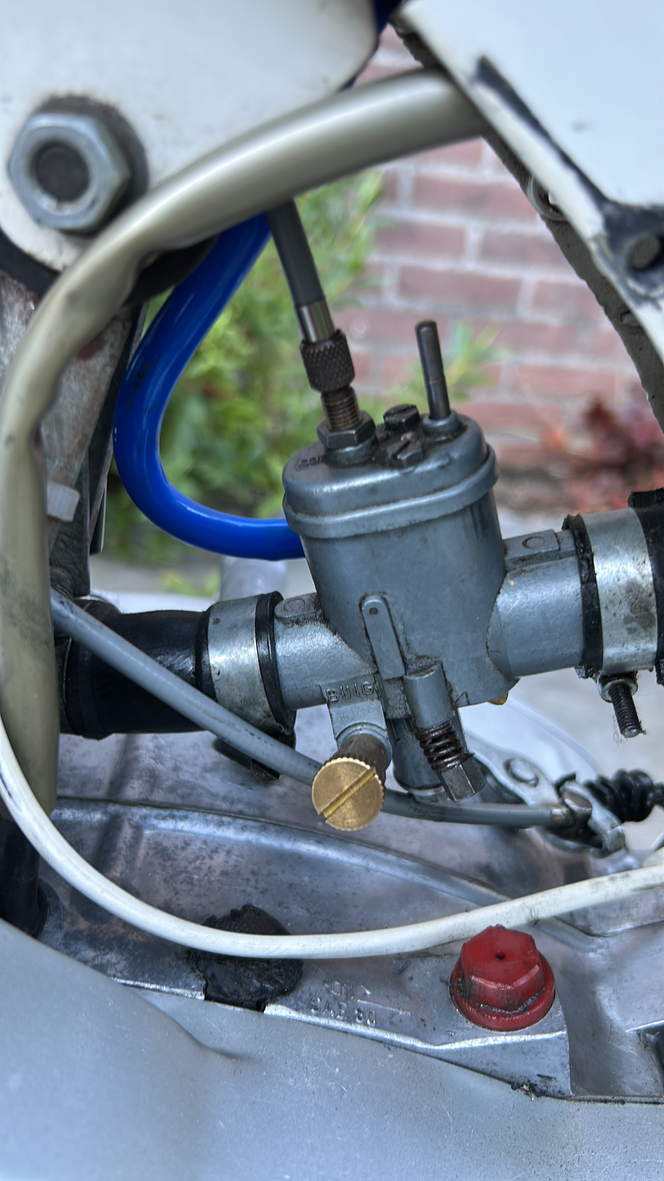

Nu alleen de carburateur nog, als ik die ff te lang open heb staan gaat hij druppelen.
Wat bedoel je met telang openstaan
Klinkt alsof je vlooterkamer overloopt. Dat komt dan meestal doordat de vlotternaald niet goed afsluit. Mogelijk het deksel van de vlotterkamer en de naald van de vlotter goed schoonmaken en/of ultrasoon reinigen
Soms vergeet ik hem direct dicht te doen als ik ergens stop en dan druppelt het uit het kopere buisje
Ik heb mezelf aangewend als ik een eindpunt nader dat ik vroegtijdig mijn benzinekraan uitzet :wink:
Zelfs als ik soms ergens start dan zet ik even de kraan open en terug dicht totdat de brommer eenmaal draaid, dan zet ik de kraan weer open :wink: dan kan mijn carburateur niet overlopen ook :wink:
Dit is een bekent iets van die 17 mm carburateur nieuw deksel en een vlotter wil ook wel eens helpen .
