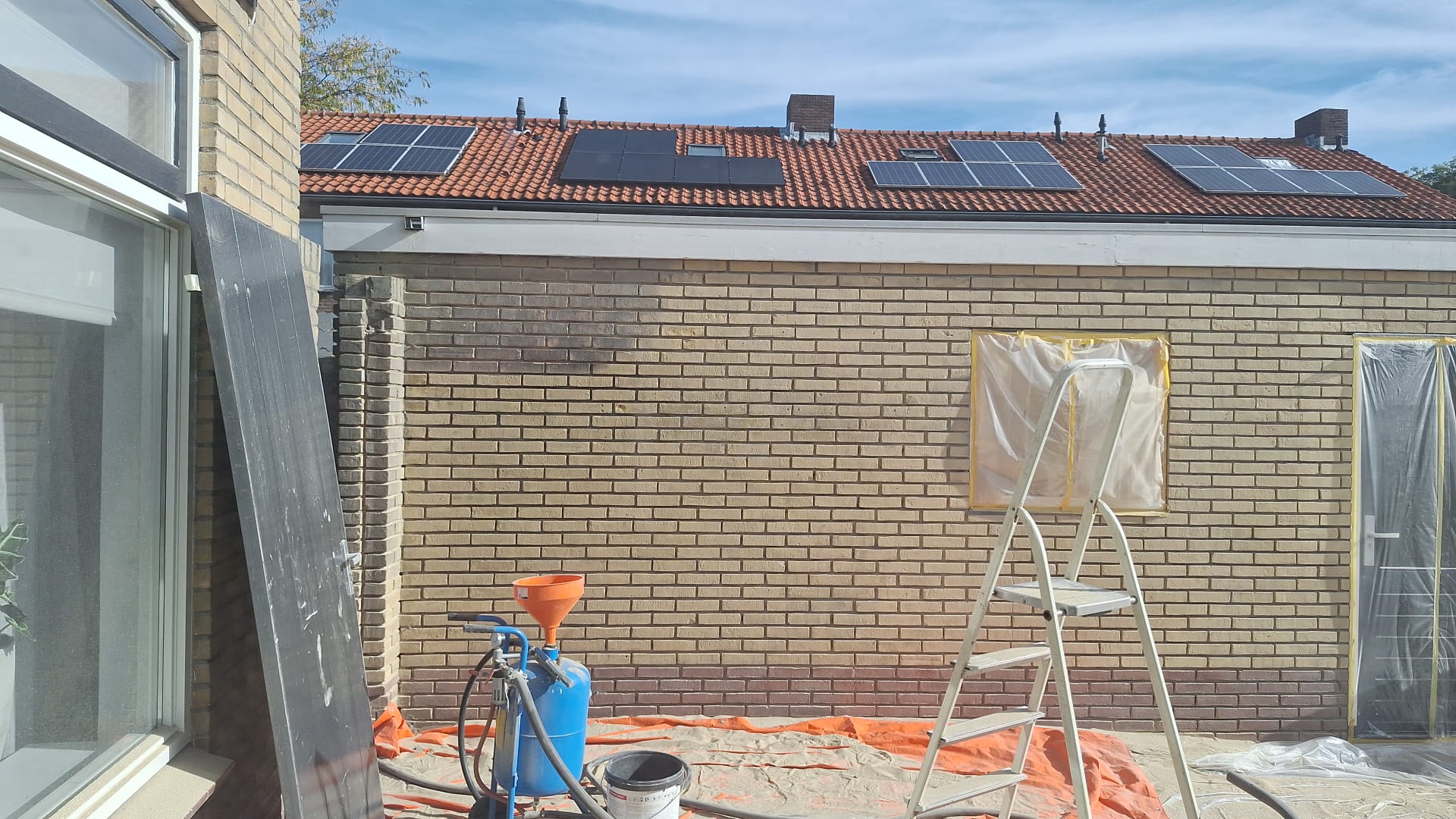

Vorige zaterdag en vandaag was het perfect weertje om de voegen uit de muur van mijn hobbyruimte te halen en vandaag de muur te stralen :wink:
Ziet er nu netjes uit, maar niet echt de beste methode!!
Door het stralen haal je de stuctuur van de steen open, daardoor zal hij sneller vocht opnemen.
beter kun je hem reinigen ,[ na dat de voegen eruit gehaald zijn], met een hogedrukspuit, krijg je ook de aanslag mee weg.[ links boven]
Ziet er mooier uit dan nieuw Carl. Nu nog even impregneren!
Dat is inderdaad een heel ander gezicht.
Lekker opgeknapt zo zeg! :smiling_face_with_sunglasses::smiley::+1:
