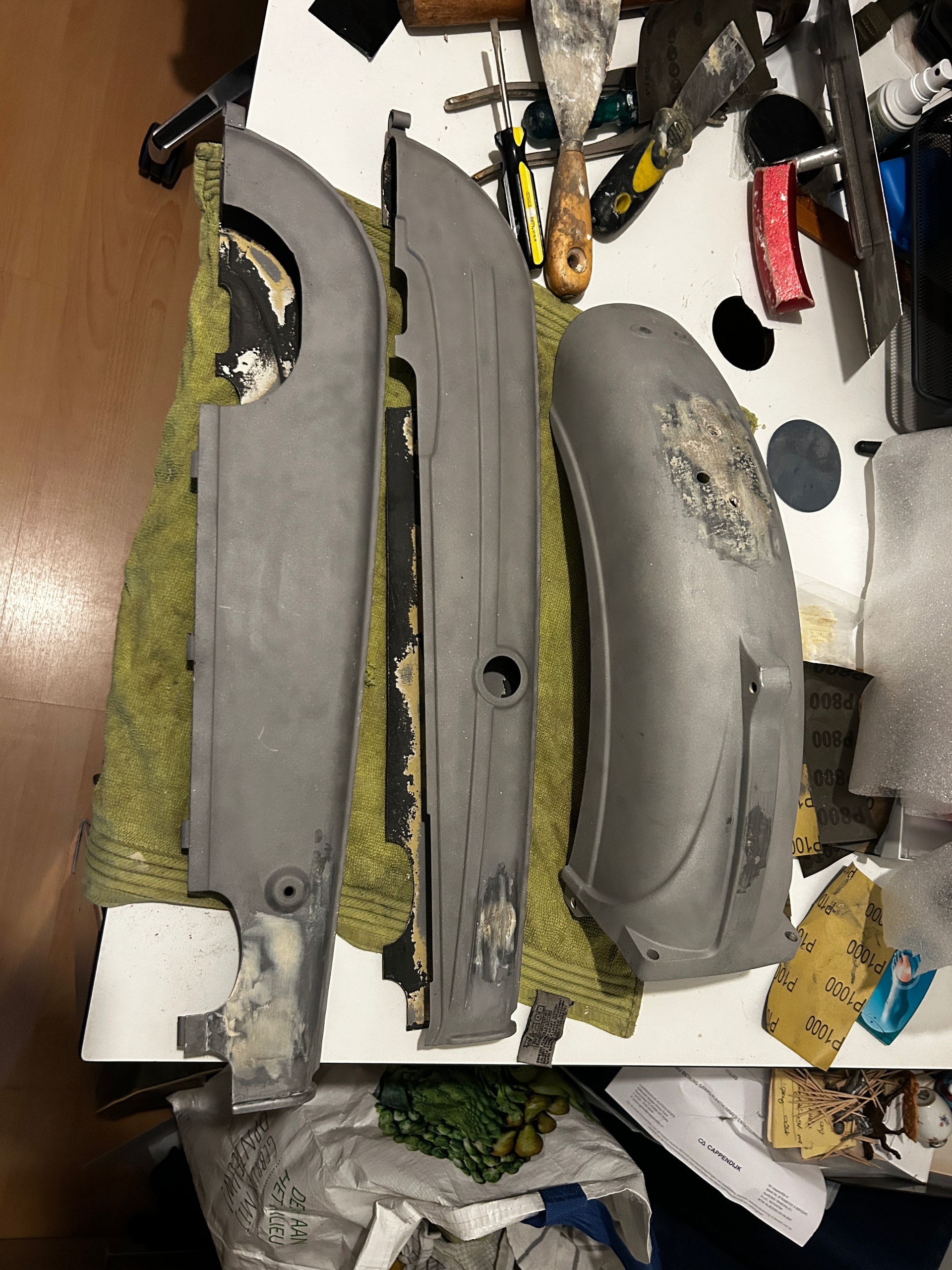

Ik durf het nog niet, nog nooit iets gespoten. Schuren en plamuren is wel gelukt. Ook is het nog te koud en nat in mijn schuurtje.

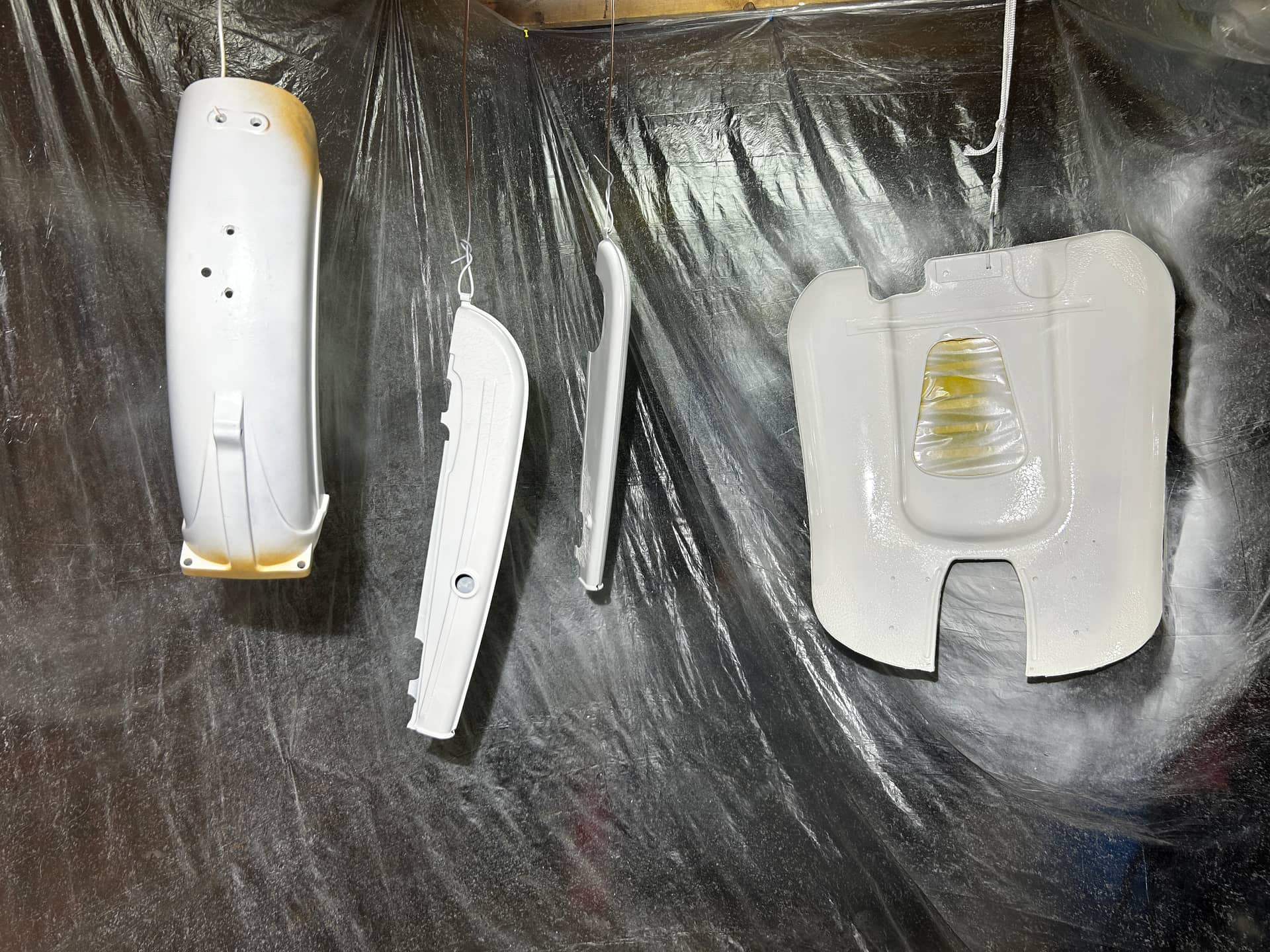

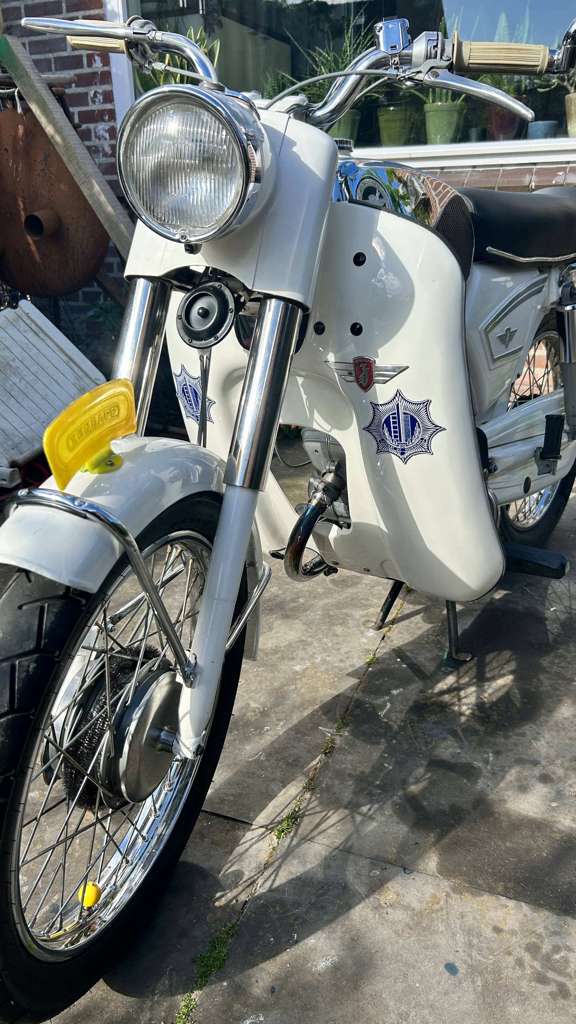

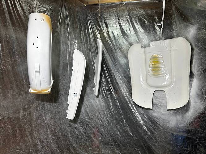

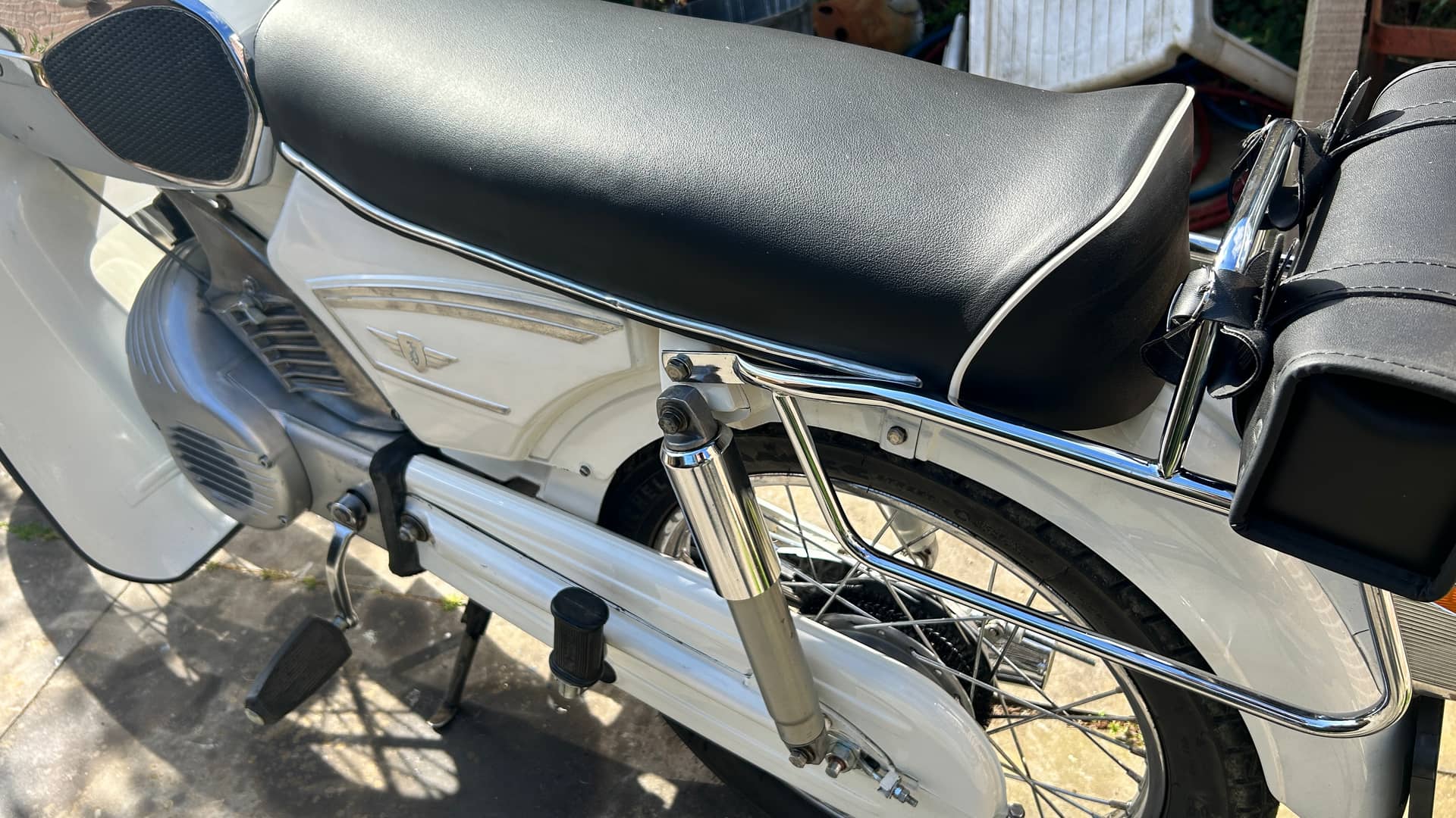

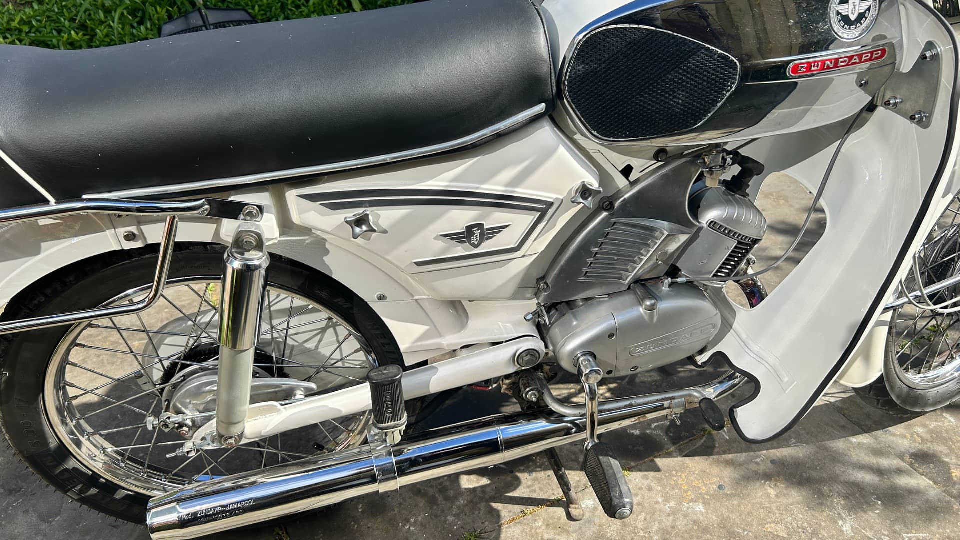

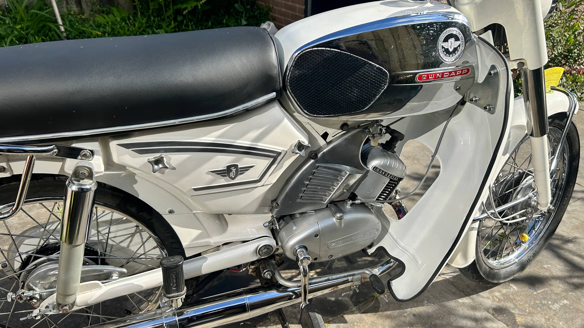

nou de spuiter is klaar, hij is weer netjes, zadel opnieuw bekleed met leer en compfort hersteld, laat die ritten maar komen.
Ziet er super netjes uit hoor Eric. Mooi man.
Dankjewel Alfons
Ziet er weer heel mooi uit Eric ,daar kun je mee voor de dag komen .
Dankjewel Cor, een compliment van de meester!
Ziet er prachtig uit Eric :ok_hand:

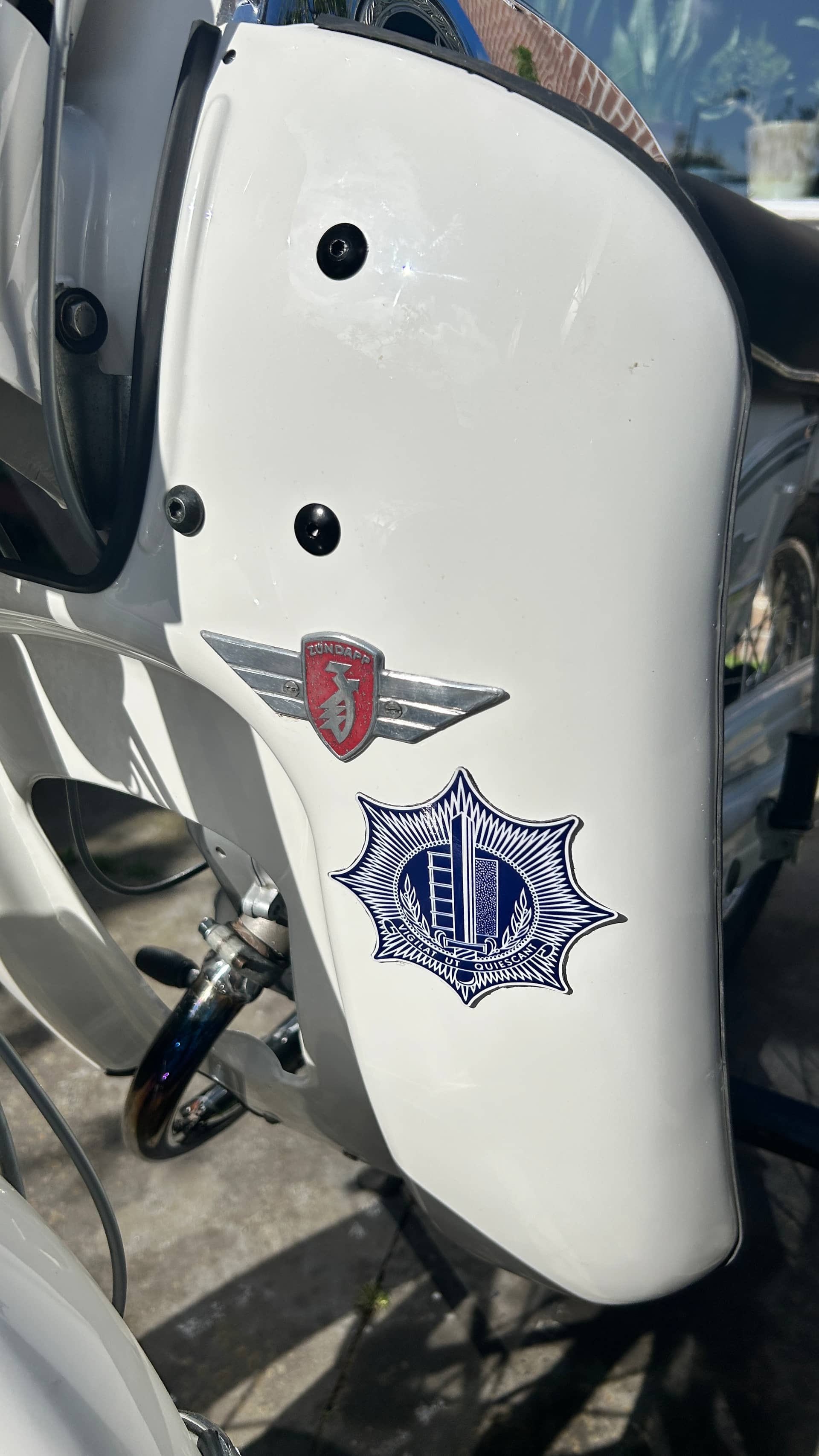

Maarruh……niet naar het Stieltjesplein geweest vandaag?
Hij zit strak in de lak Eric en goede glans op de lak. Goed schuurwerk en de juiste korrel van schuurpapier doet wonderen. Heb je zelf geschuurd? ook de strepen op je gereedschap deksel, das een precies werkje weet ik uit ervaring. Hij is echt opgeknapt toen ik hem voor het eerst heb gezien.
Mag je blij mee zijn en kun je er mee voor de dag komen. Is je carburateur probleem inmiddels helemaal opgelost?
Helaas mijn gezondheid laat zo’n reis nog niet toe, maar ik zou hem graag nog eens doen, zeker nu mijn dap weer netjes is
Hi jan,
Bedankt ik ben blij met het resultaat. Ik heb op het laatst verfafbijt gebruikt en toen geschuurd. Opvul (plamuur) primer gebruikt en toen gespoten. Daarna witte waxlaag.
Het kan strakker denk ik maar dat is voor later nu lekker rijden, gisteren nog rondje gedaan met verse olie in carter. Was heerlijk.
