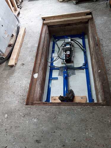

Hefbrug in smeerput maken

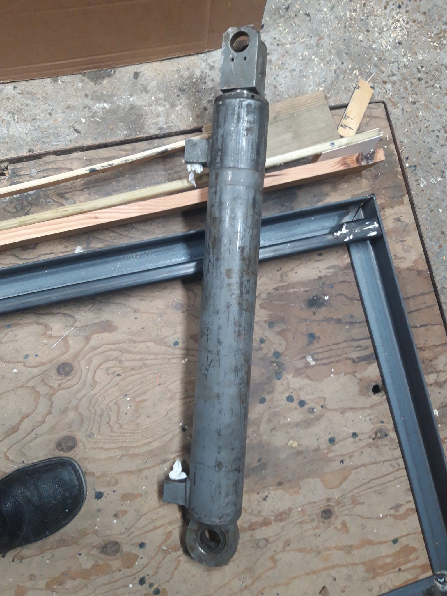

Ondertussen ook cilinder op de kop getikt is wat fors maar moet er wel tussen passen denk ik.

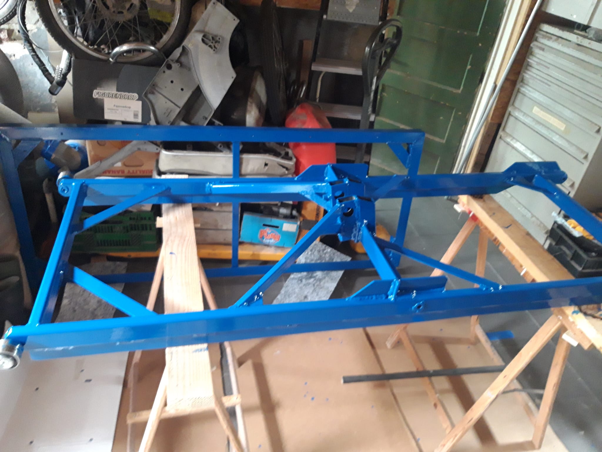

verder alles gelast en extra verstevigingen er in gelast.
Alles in de verf gezet.

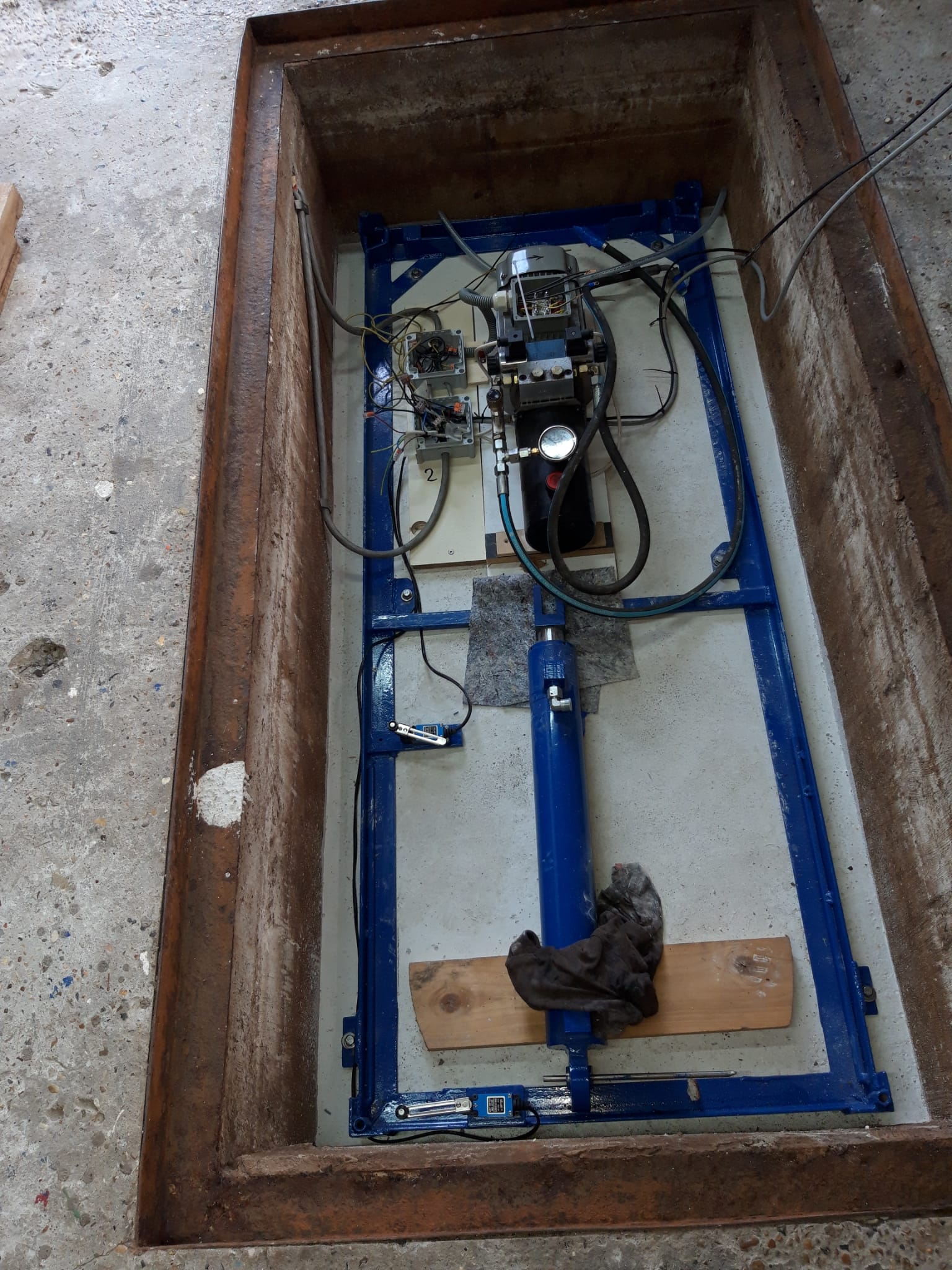

Onderste frame in put vastgeschroefd ook de hydr.unit vastgeschroefd en cilinder in de put.
De slangen aan cilinder aangesloten.

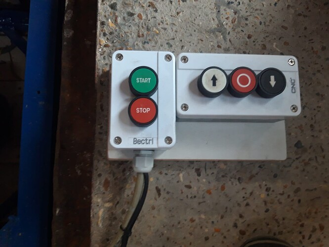

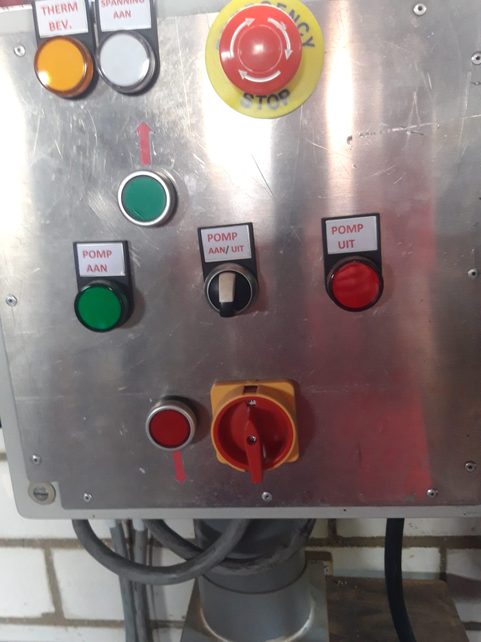

Nu eerst poging om elektrisch werkend te krijgen.
Heb ooit een elektr. kastje uit de container gevist op t werk dit gebruik ik nu.
Maar ook verzonnen dat het me wel makkelijk lijkt om de tafel ook aan de tafel te kunnen bedienen.
Los kastje met het idee om dat onderaan de tafel te hangen.
wordt vervolgd.

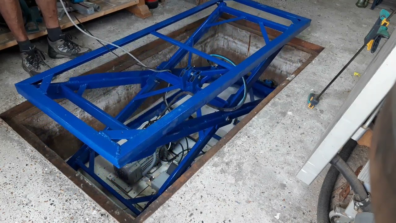

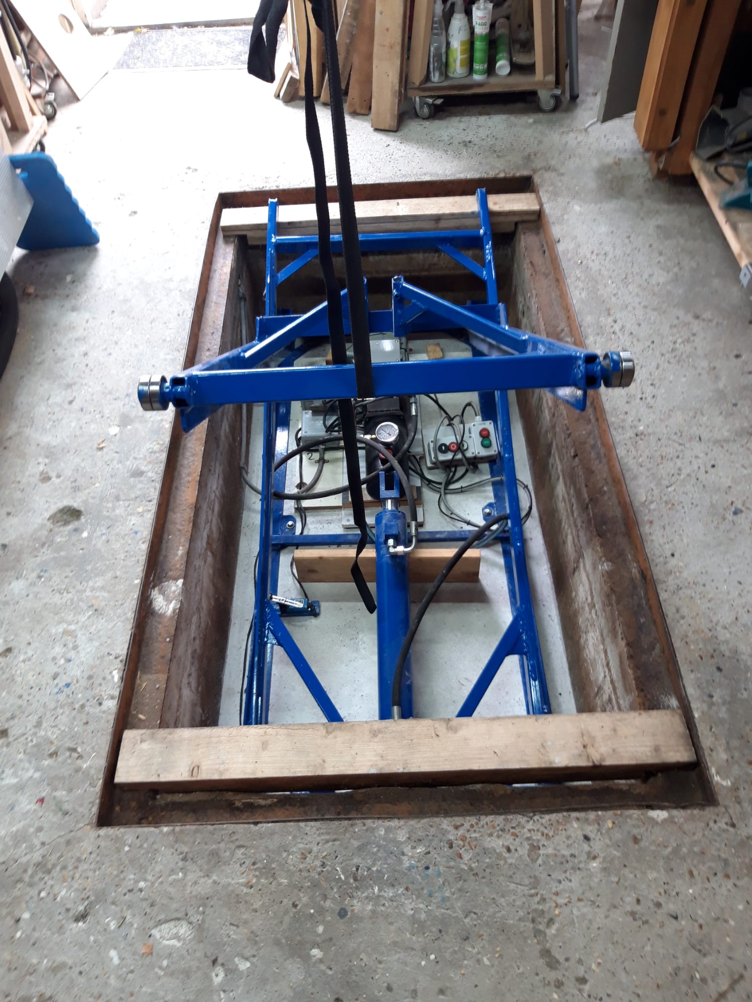

Verder gegaan met het monteren van de rest van de tafel.
Oplettende kijker zal het opvallen dat ik platte strip op de koker gelast heb reden is dat ik mijn koker te zuinig heb gekozen en het de neiging had door te buigen over de gehele lengte :grimacing:

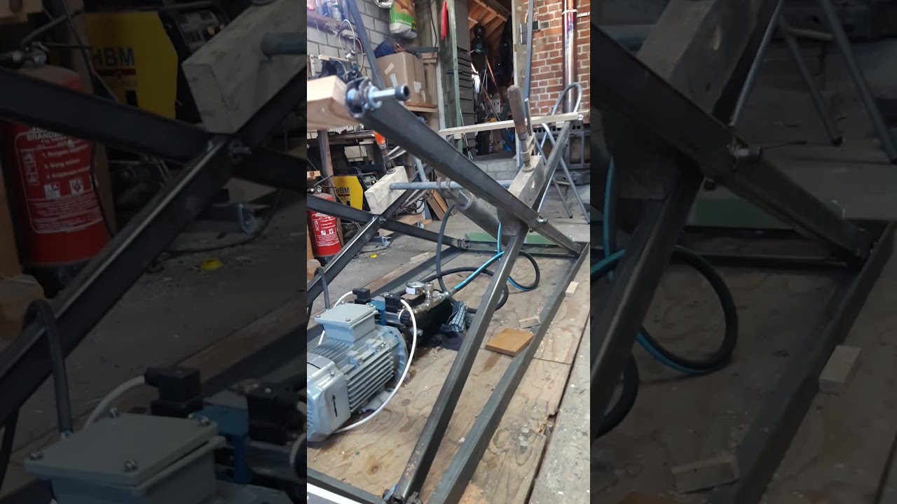

filmpje uitproberen zuigerstang bevestiging.
Das best mooi ,.gaat het niet wat snel naar boven ,is nu nog wel onbelast natuurlijk .
Gaat inderdaad nog snel moet nog geknepen worden.

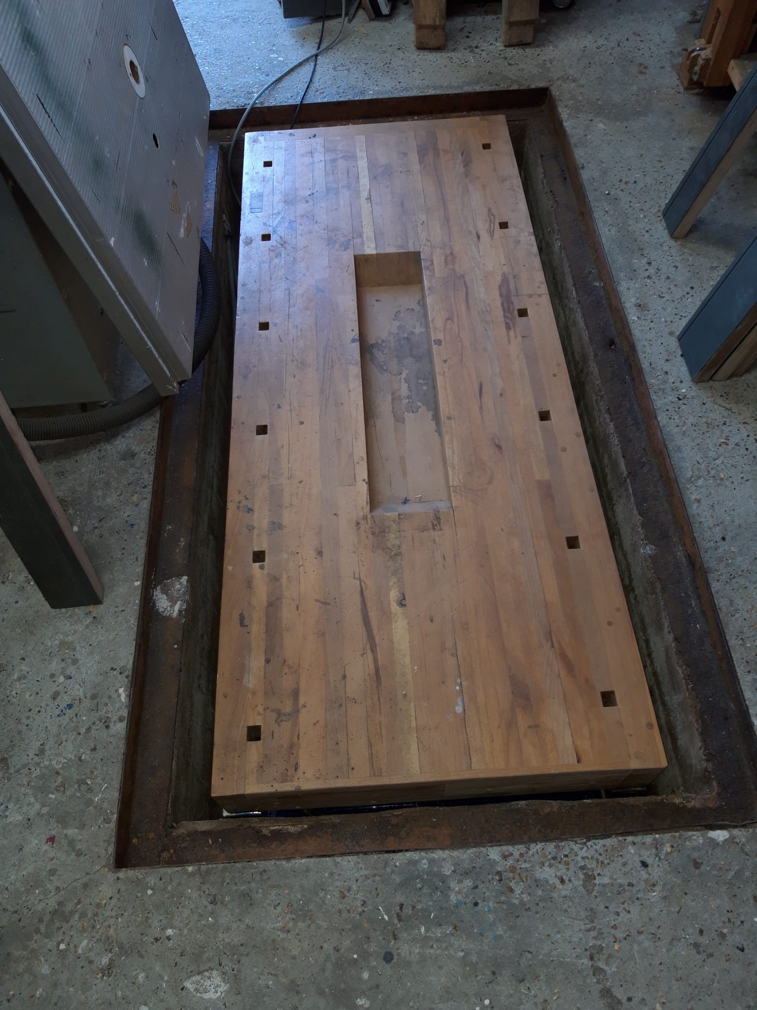

Verder in elkaar gezet.
Bovenblad werkbank er opgelegd
Deze nog niet vastgezet ga eerst een rand maken rond de tafel.
