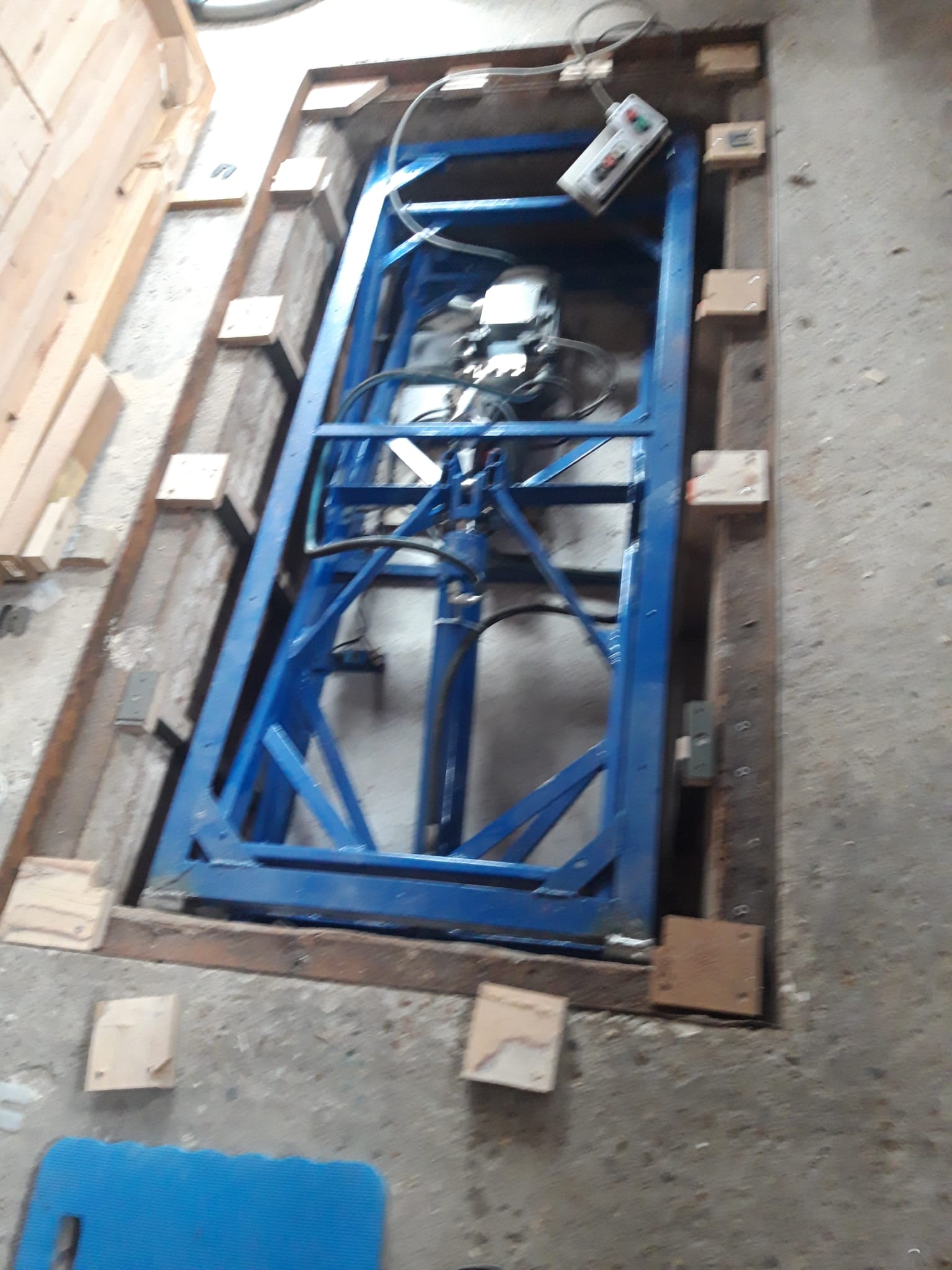

Hefbrug in smeerput maken
Ondersteunig voor de rand aan t maken.

Hallo Joop de snelheid waarmee het gaat is erg vertekent.
Ik heb eens gekeken naar de datum van de eerste foto dat was half Januari ik ben hier met tussenpozen aan bezig nu ik het hier zo achter elkaar plaats lijkt t of er wonderen worden verricht maar ben er al best lang aan bezig.
De laatste foto is een resent beeld.

Onze Walcherse Willie Wortel (Janpiet). Ja hij bedenkt het, tik tegen bolletje en het wordt gemaakt :grinning: Het zit allemaal vernuftig in elkaar en ook nog goed werkend. Alst zo doorgaat dan rijdt de 515 binnen paar maanden schat ik in. Tenslotte is daar de hefbrug voor gemaakt.

De Tafel verliest hoogte na 24uur moet dus een soort borging maken dat hij niet kan zakken.

Sluit de cilinder niet helemaal goed af? Anders op een paar verschillende plaatsen gaten boren zodat je er een stang in kan steken en daardoor niet meer kan zakken. Dit zal je uiteraard zelf ook wel bedacht hebben.
He Jan denk inderdaad dat cilinder de oorzaak is 2e hansje he.
Had iets verzonnen maar wordt nogal ingewikkeld denk ik gaten boren zodat je de boel blokkeert is denk ik t simpelst.
Denken de kenners dat je vaak in hoogte zal varieeren als je bezig bent ?
Boor er eerst een paar op werkhoogte van je werkblad. Laat hem dan zakken 20 cm lager en gaten boren en dat nog een keer herhalen. Dan heb je 3 mogelijkheden.
goed idee Jan ga ik is uitproberen.
Ken je de beveiliging van een auto brug ,van die haken die je hoort als de brug omhoog gaat ,en als je het geheel wil laten zakken eerst deblokkeren / los halen .

He Cor alle tips zijn welkom, het systeem van een brug ken ik niet.
Ga kijken of het met een ronde pen door een gat kan omdat dat denk ik t simpelst is om te maken .
heb gaten in een platte strip geboord en deze onderaaan het bovenste frame gelast kijken of dat lukt.

Met splits pen of een bout .
