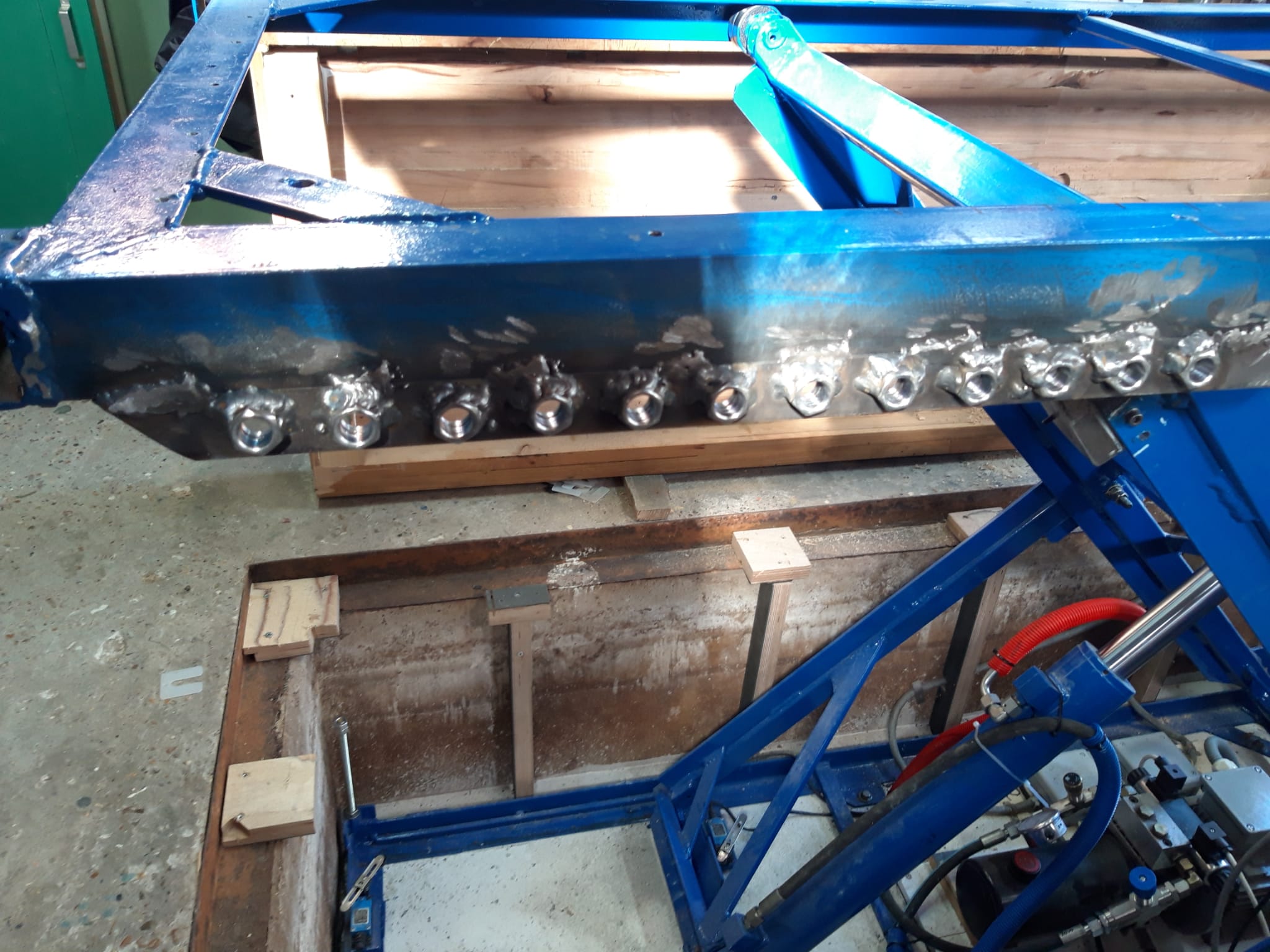

En ja ik den dat borgpennen de simoelste en meest doeltreffende oplossingbis in deze situatie. En 3 á 4 hoogtes lijkt me zeker voldoende als je ze zo zet dat per bokkering 15 á 20 cm hoogteverschil bereikt wordt. Mocht je er in de praktijk meer nodig blijken te hebben dan kun je er altijd nog bij maken :man_shrugging:t2::grinning:
He Frank bedankt voor t meedenken .Ik heb al een strip met meer gaten aan t frame gelast paar gaten meer zitten uiteindelijk niet in de weg.

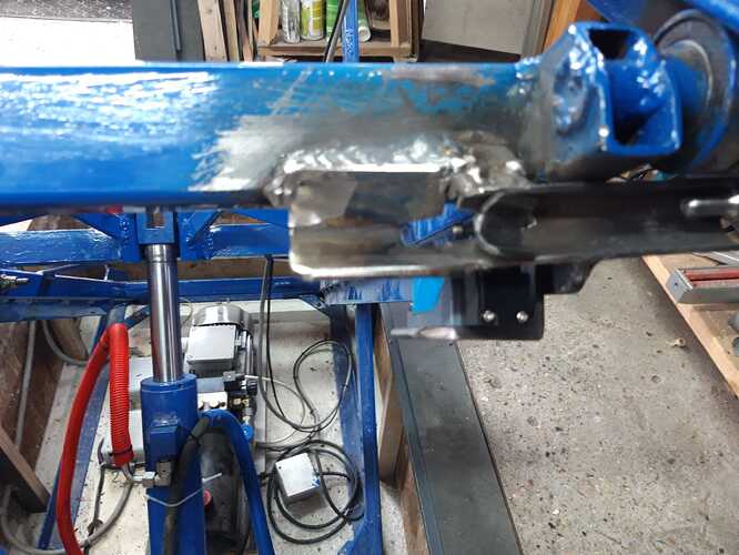

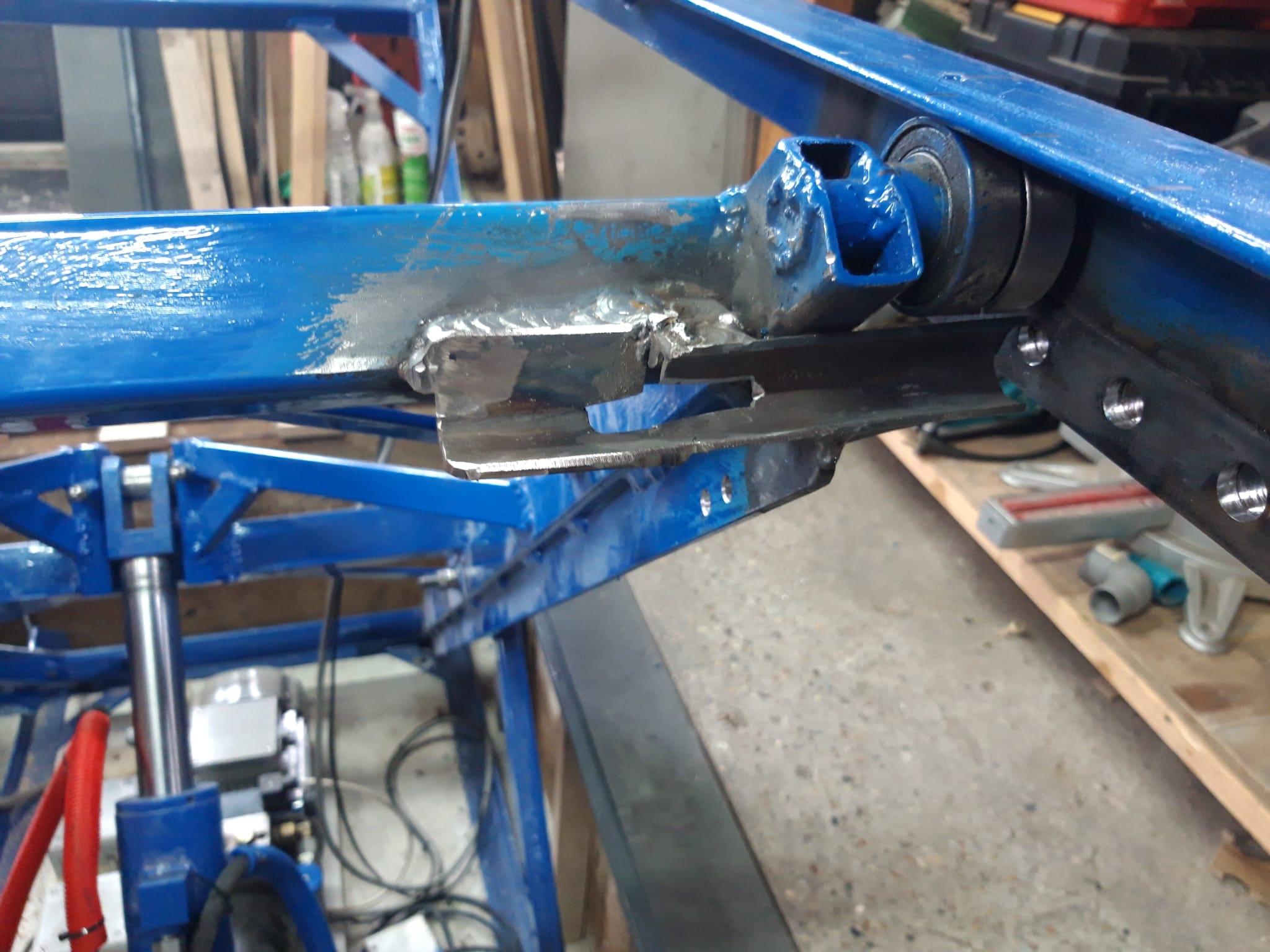

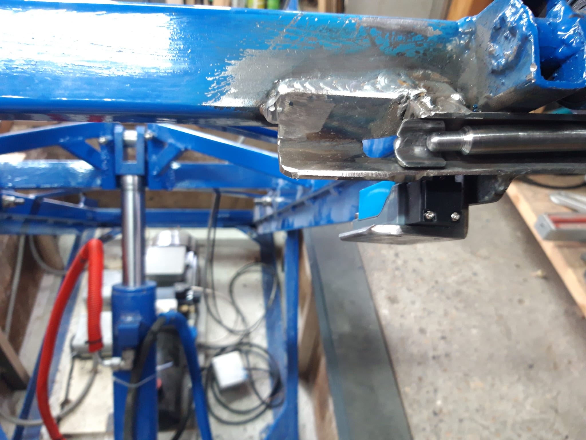

Nog wat vorderingen . Gaat niet helemaal zo als ik t bedacht had ziet er ook niet geweldig uit vind ik.
Maar als t werkt is t oke.

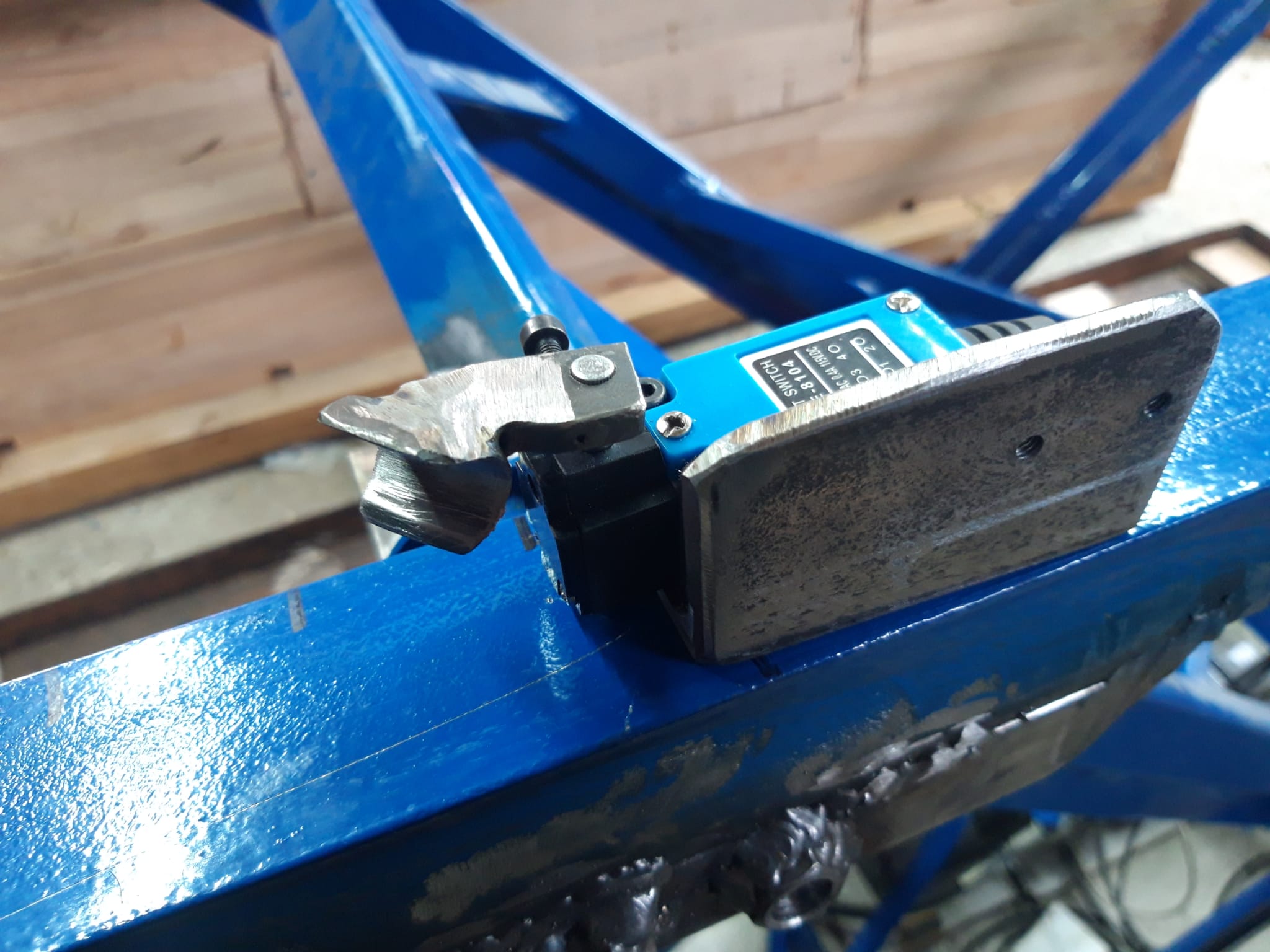

Deze schakelaar wil ik er op zetten .
De bedoeling is dat als de blokkeerpen er in zit de schakelaar bedient wordt .
De schakelaar sluit ik dan zo aan dat de tafel niet naar beneden gestuurd kan worden.
Ik begrijp, dat je zelf de tafel terugstuurd tot tegen de blokkeerpen en niet uit zichzelf laat zakken (door lek) tot tegen de pen.
He Joop ik had eigenlijk in gedachten dat alletwee de situaties moeten kunnen.
Of zie ik iets over het hoofd.
Volgens mij is dat prima hoor Piet!
Als je de druk er niet af kan laten met een klep om de tafel op de blokkeerpen te laten zakken, gaat dat nu ook snel met de pomp en de eindschakelaar voorkomt brokken. Zonder eindschakelaar zou je op veilige afstand moeten stoppen en verder laten zakken op “lek”

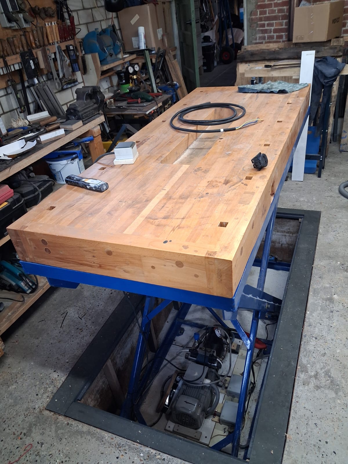

De rand rondom put vastgeschroefd en Werkbank op tafel.

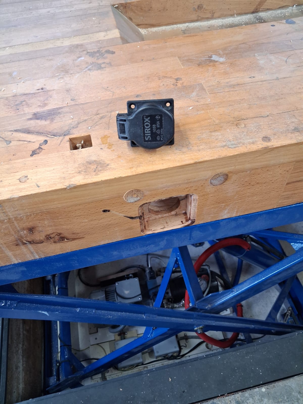

Aan alle twee de kanten van de werkbank stopkontakt ingefreesd
Het losse kastje is achteraf niet handig vind ik dacht hang het er onder maar dan moet ik het ver naar achter/binnen hangen.

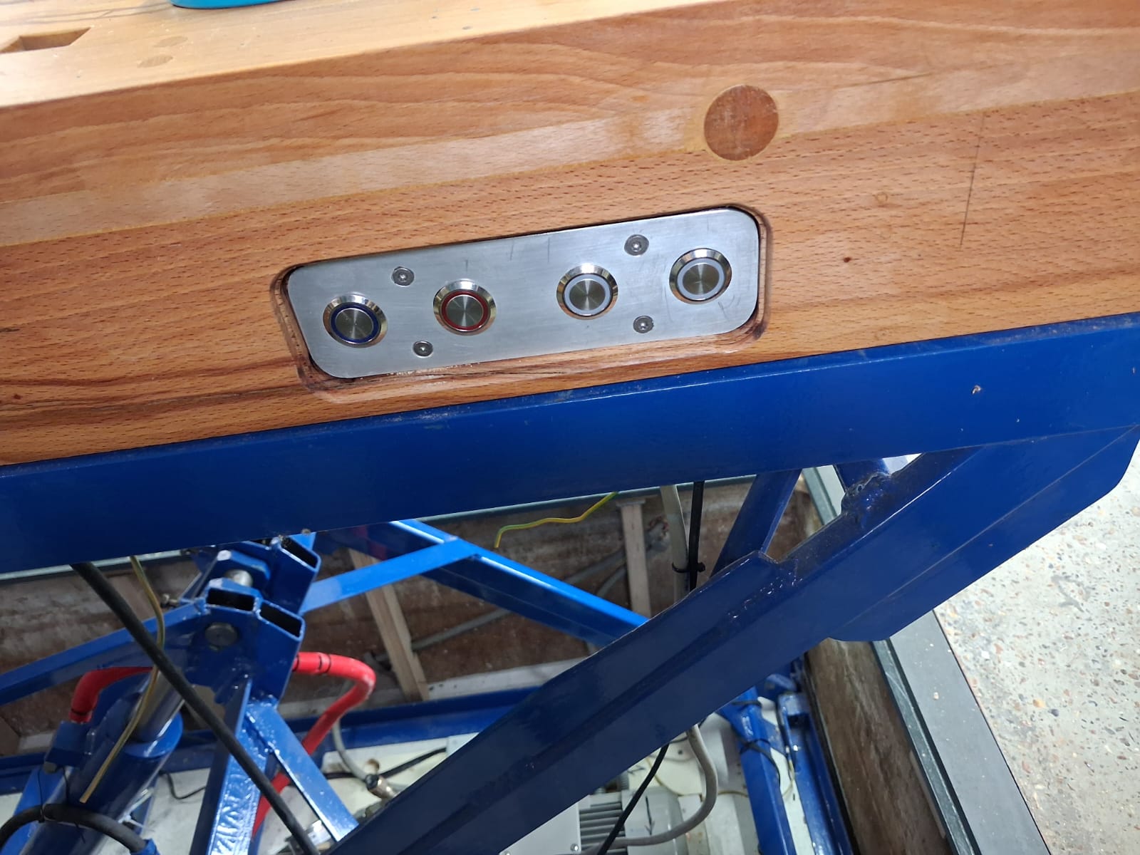

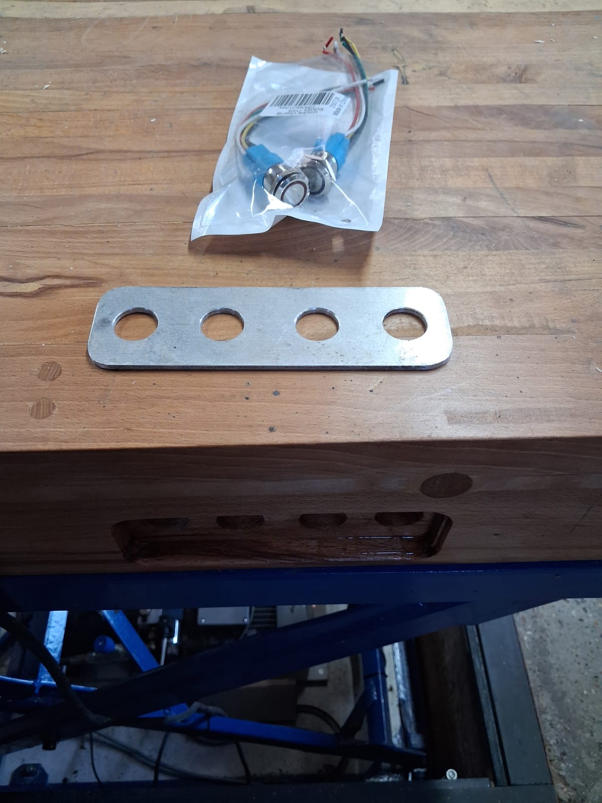

Vier schakelaars in de zijkant gezet.
Allemaal weer keurig en vernuftig opgelost Janpiet. Als je goed materiaal/greedschap hebt kun je zelf veel voor elkaar krijgen ee. Je moet soms iets langer nadenken maar met geduld lukt het meestal. Bij het laten zakken wel oppassen voor je tenen :grinning: :joy:
