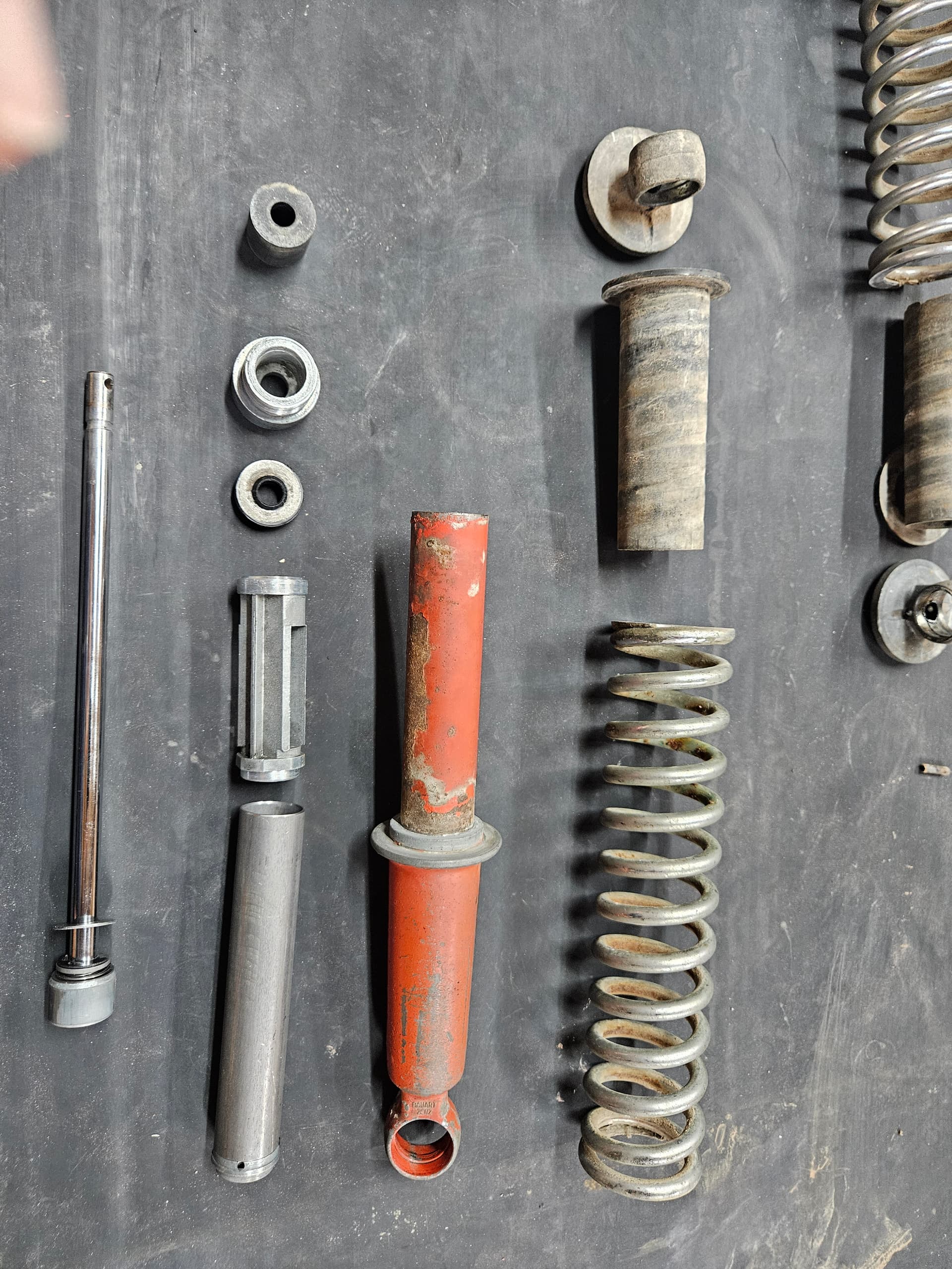

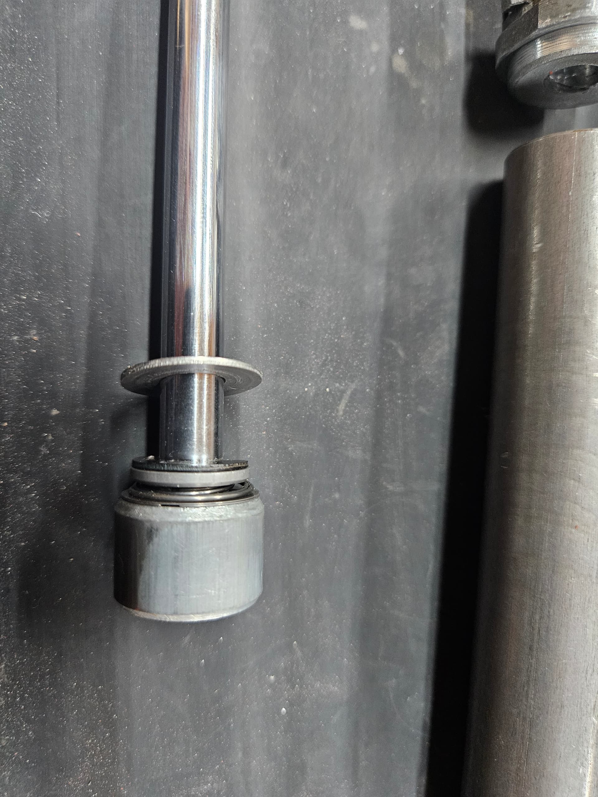

Ik ben bezig om de originele schokbrekers te reviseren en vraag me af of er nog onderdelen ontbreken.

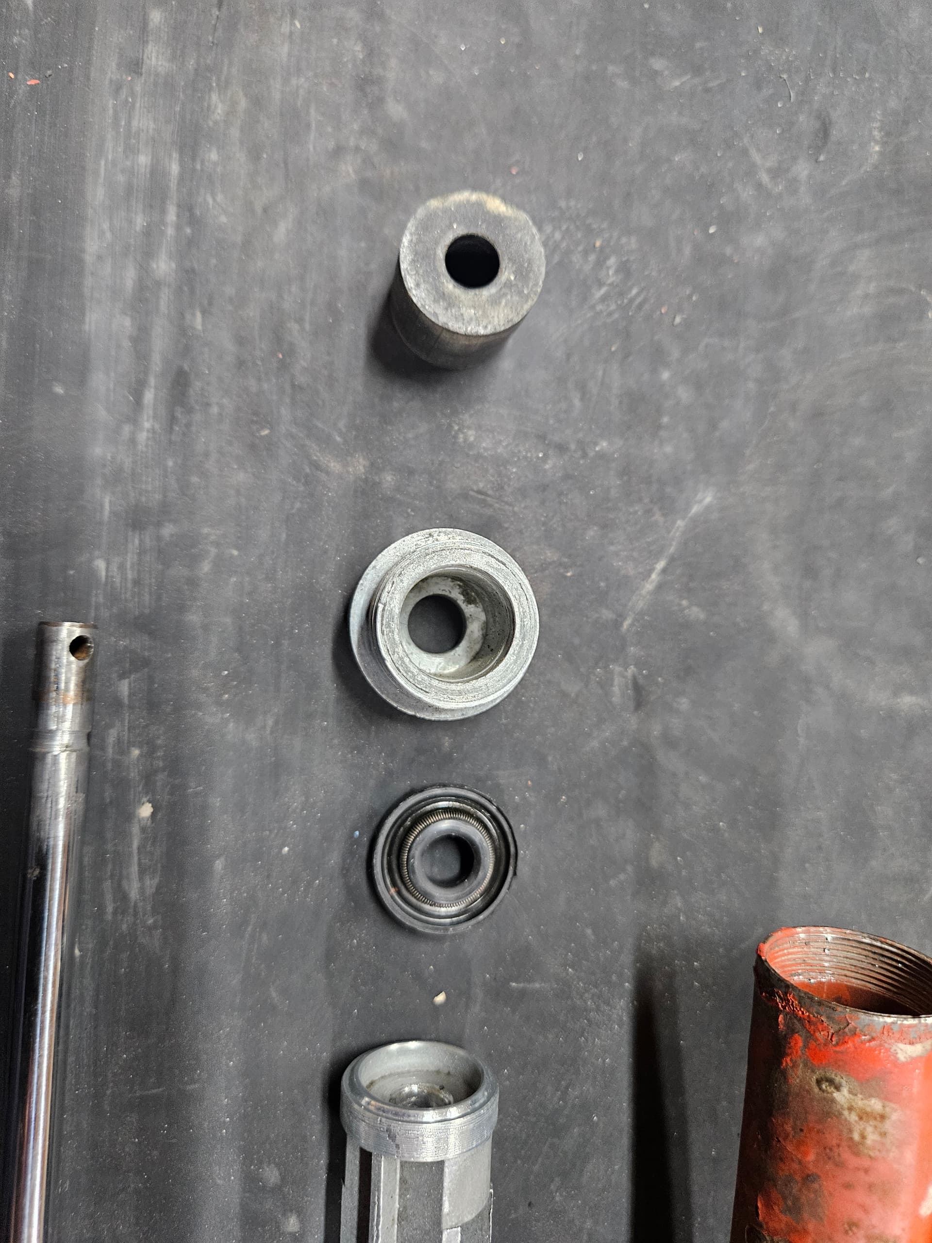

Bij de demontage zat er veel troep in en ik heb het idee dat er misschien rubber onderdelen opgelost zijn in de olie.
Wie kan mij vertellen of dit zo compleet is of dat er nog iets ontbreekt?

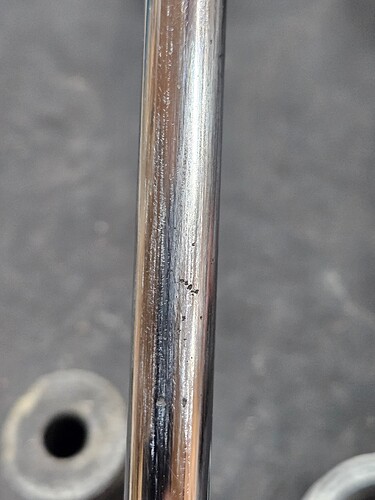

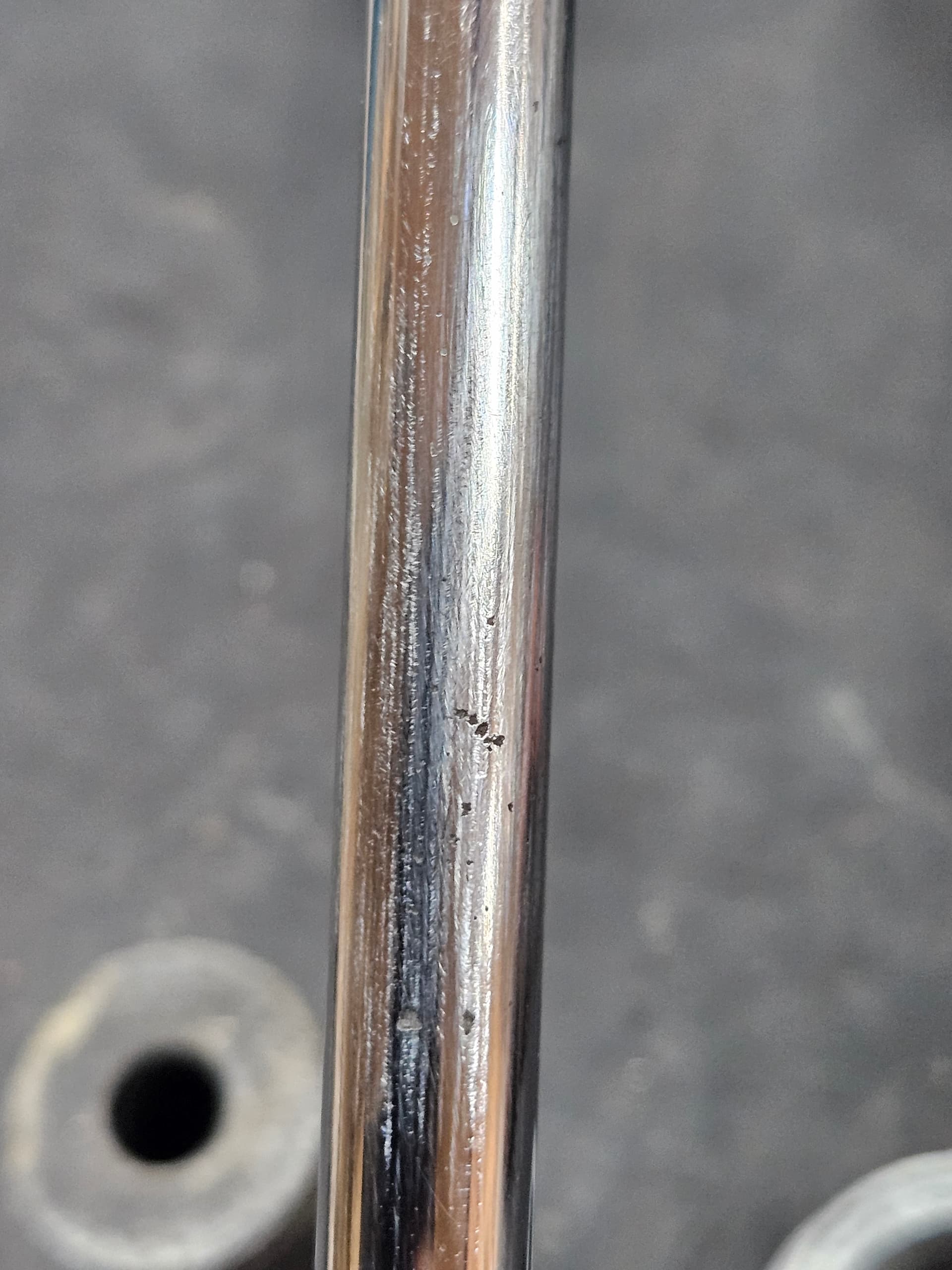

Is de stang met lichte beschadiging nog te gebruiken of te herstellen?
Volgens mij 1 rubberen ring boven de kunst stof demper .
Ik ken deze schokbrekers helaas niet. Wel n leuk klusje en mooi als je het voor elkaar krijgt. Ik hoop dat we van het proces nog meer fotos gaan zien :sunglasses::grinning::ok_hand:.
Zoals Frank het aangeeft, ik ken de dempers ook niet. Moet wel zeggen dat het een echte dubbelwerkende demper is zo te zien. Zolang die beschadiging niet langs de keering glijd is er niets aan de hand natuurlijk, anders gaat het absoluut lekken. Ik zie wel dat de keering echt vernieuwd moet worden. Ben benieuwd of er revisie sets zijn.
Deze keerringen zijn helaas niet meer leverbaar, alle nieuwe keerringen zijn dikker…helaas

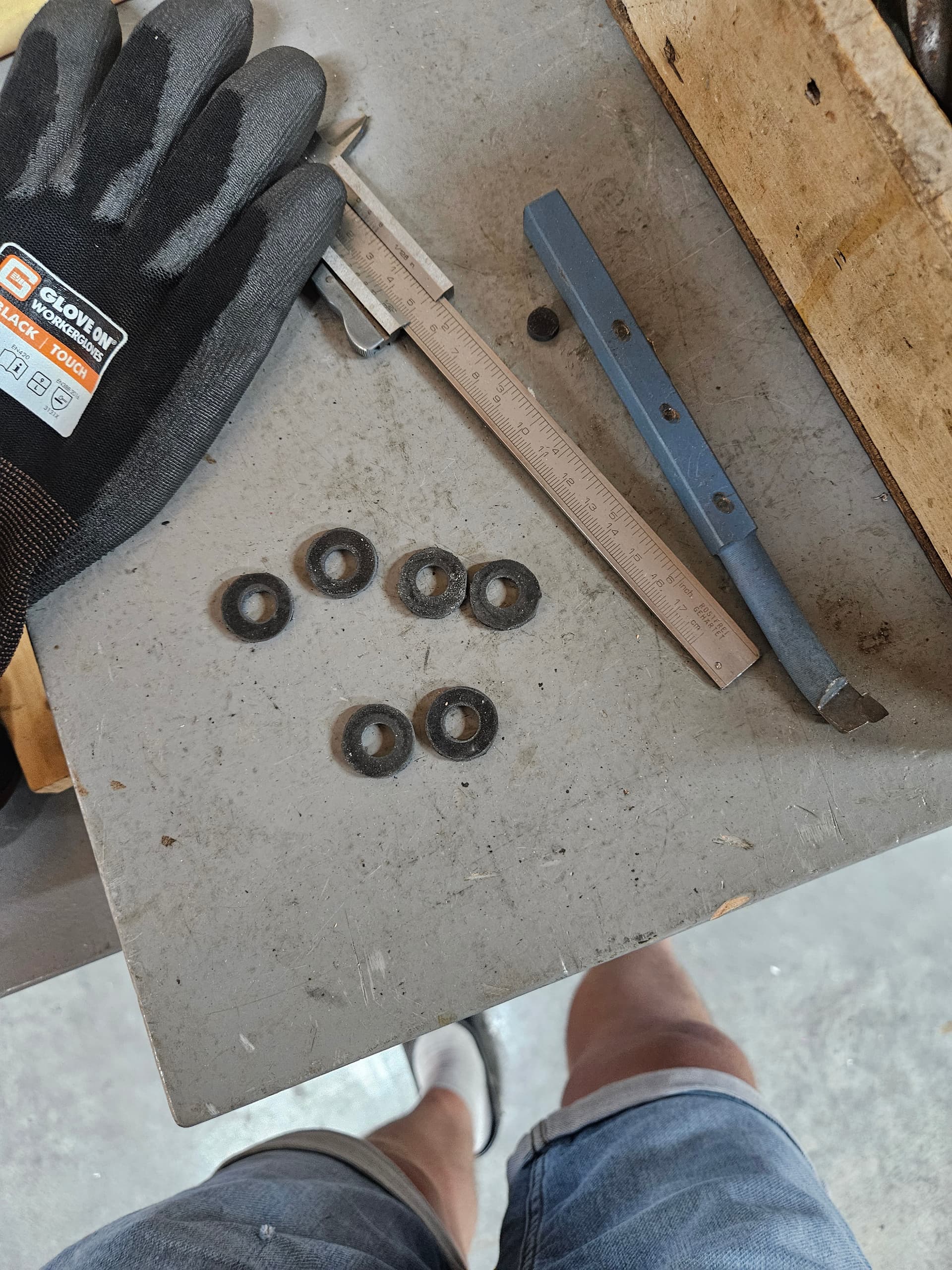

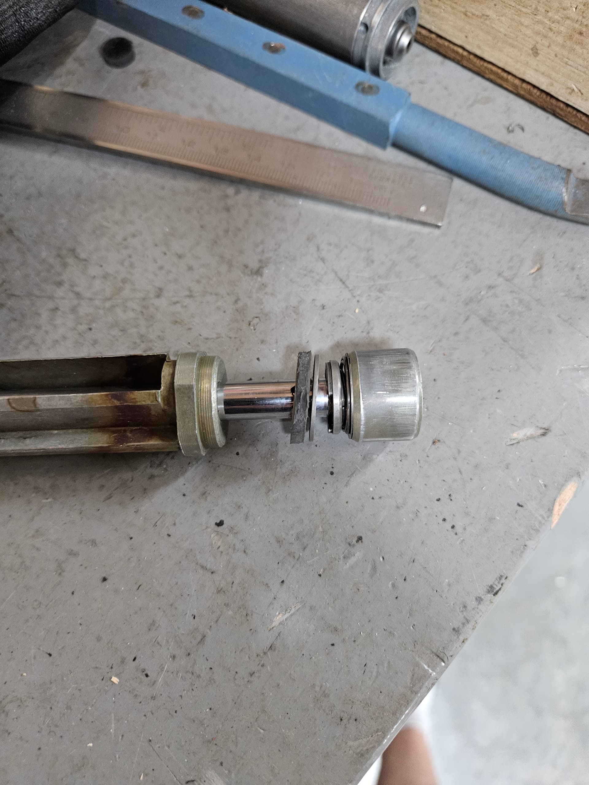

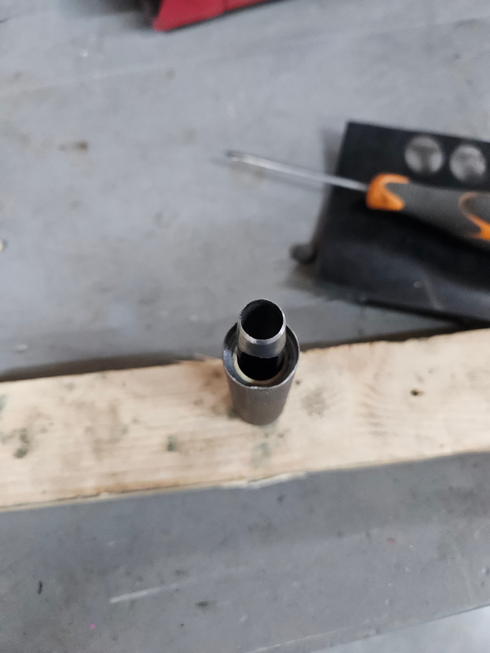

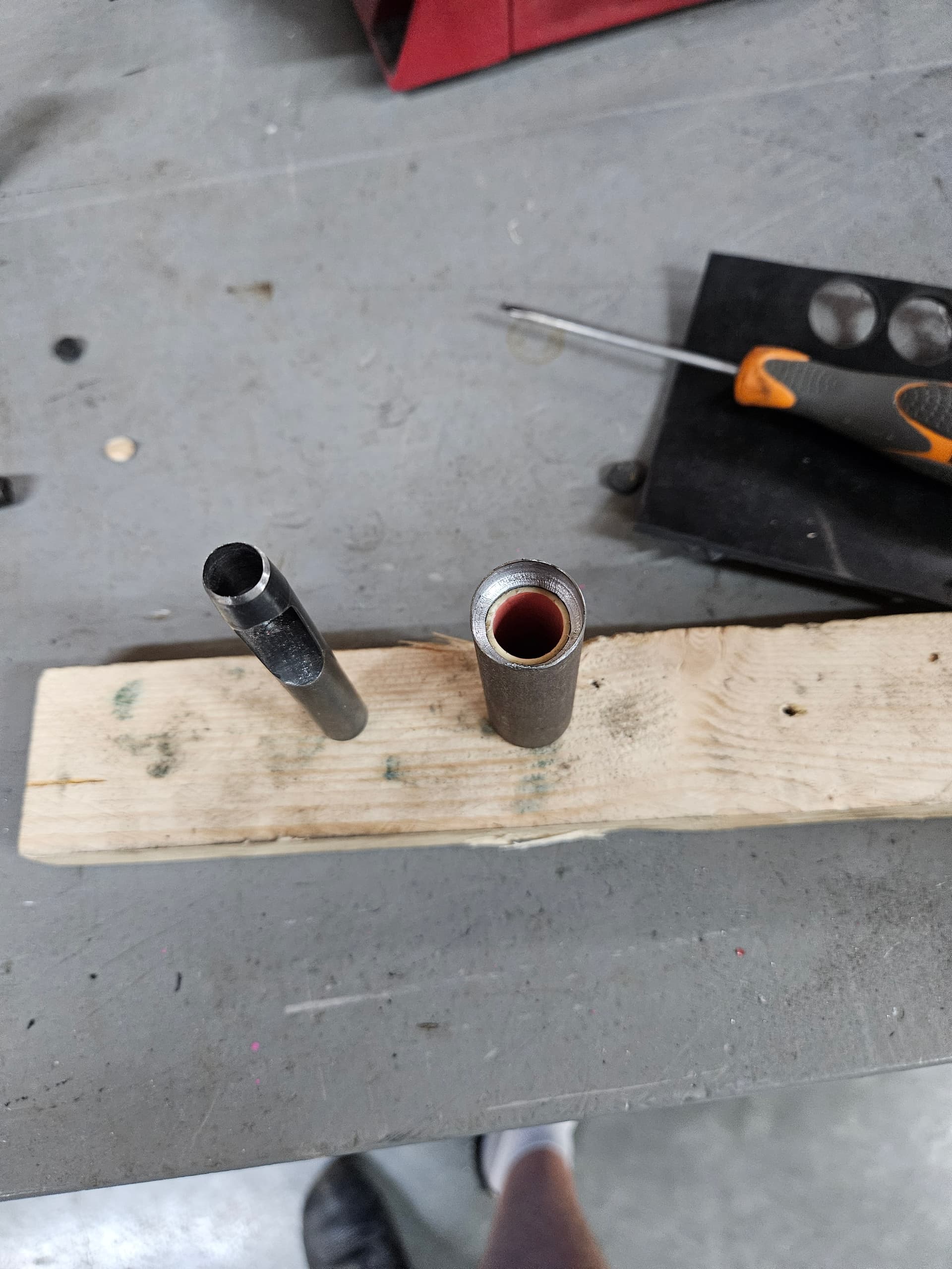

Rubber aanslag ringen gemaakt van 3mm dik oliebestendig rubber
Dubbele holpijpje gemaakt lijkt het wel. Soortje van speciaal gereedschap. Mooi hoor.
Verkopen ze het niet ,maak je het gewoon zelf .
Goed bezig!! :wink::+1:
Mooi om zelf met oplossingen te komen

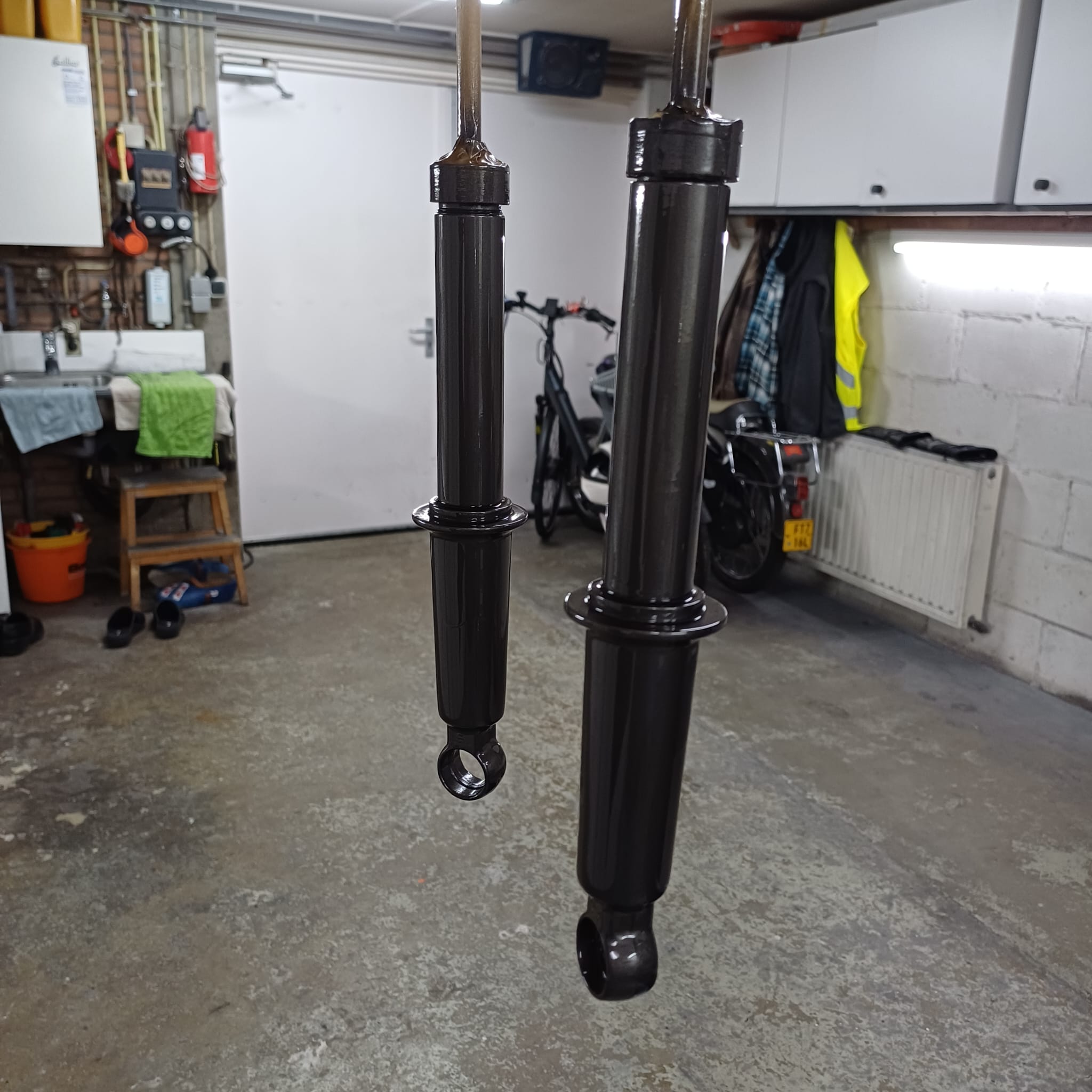

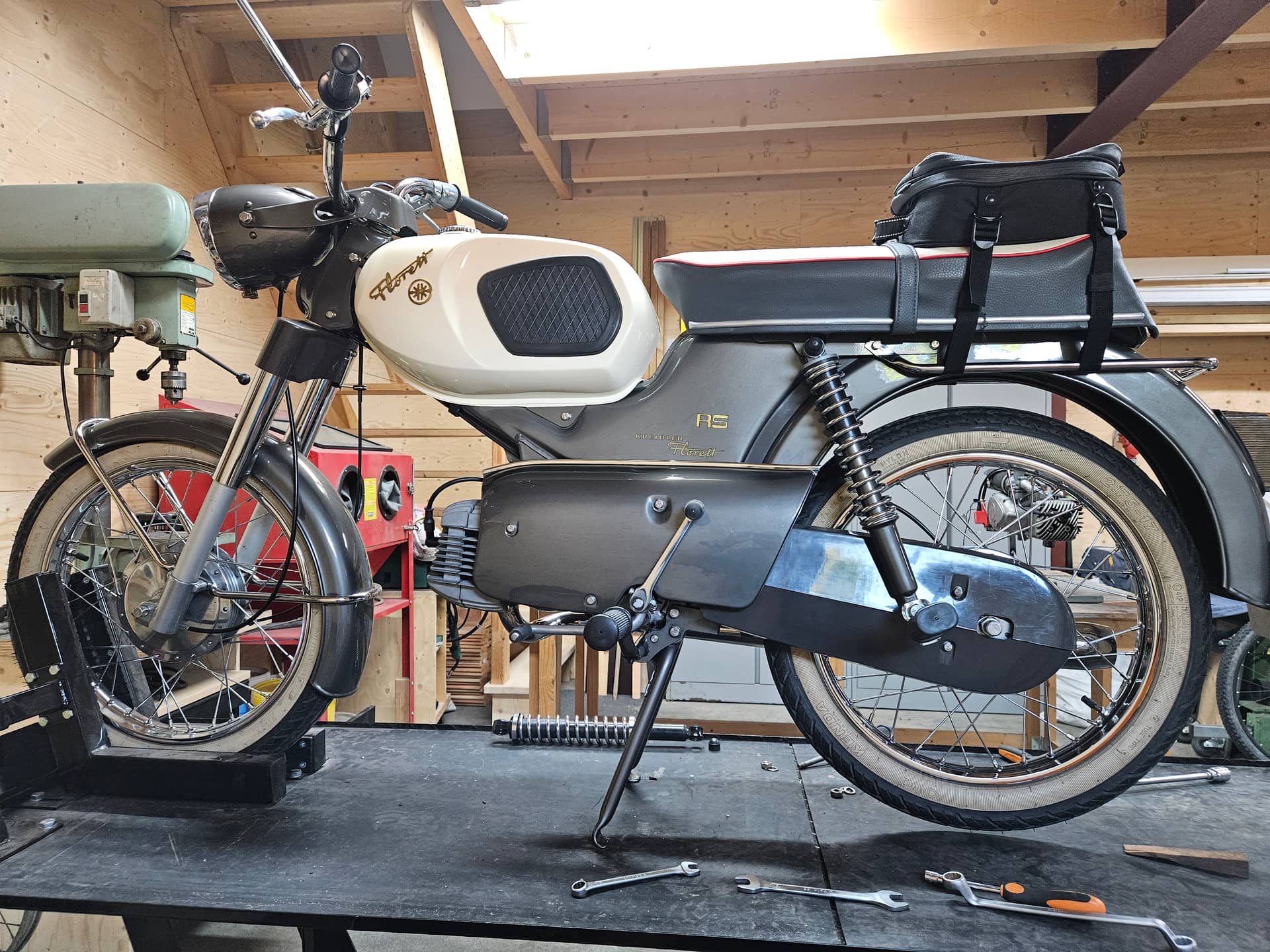

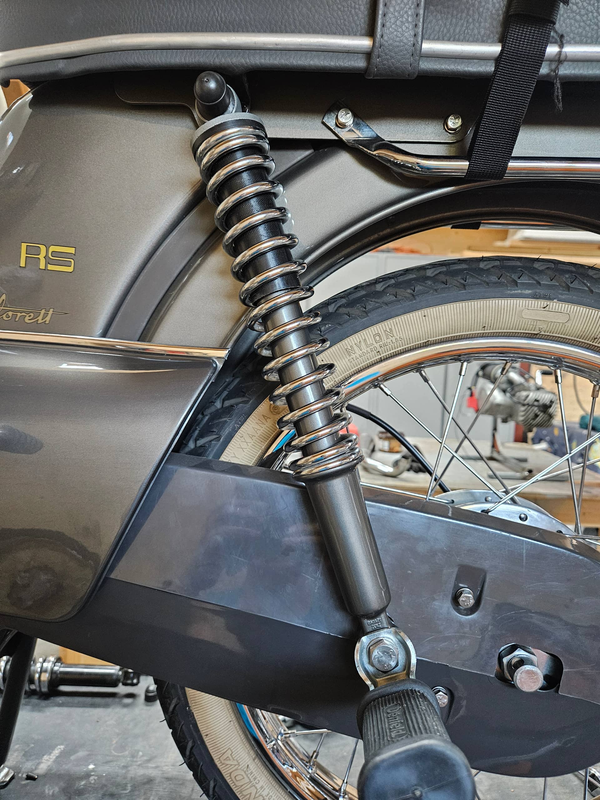

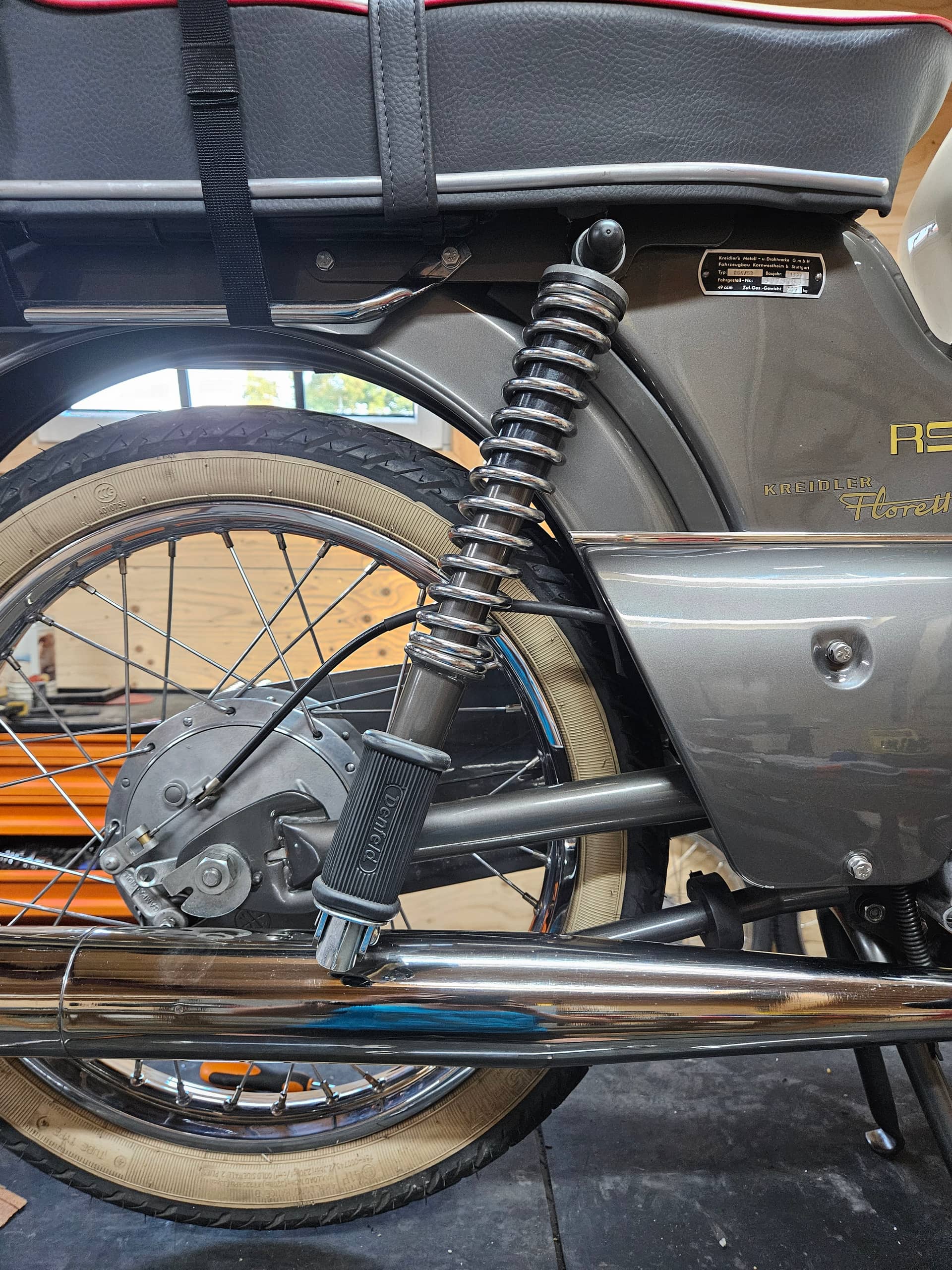

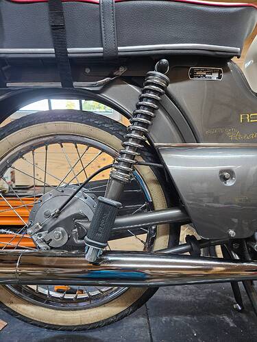

Nu alleen de chrome veren nog en dan monteren
Zo, netjes man. Met chromen veren ziet dat er chick uit. Je hebt ook geduld zo te zien.:grinning_face::grinning_face:
Ziet er goed uit ,.weer jaren rij genot .
Zo heb je weer eer van je werk…
Mooi gedaan hoor!
