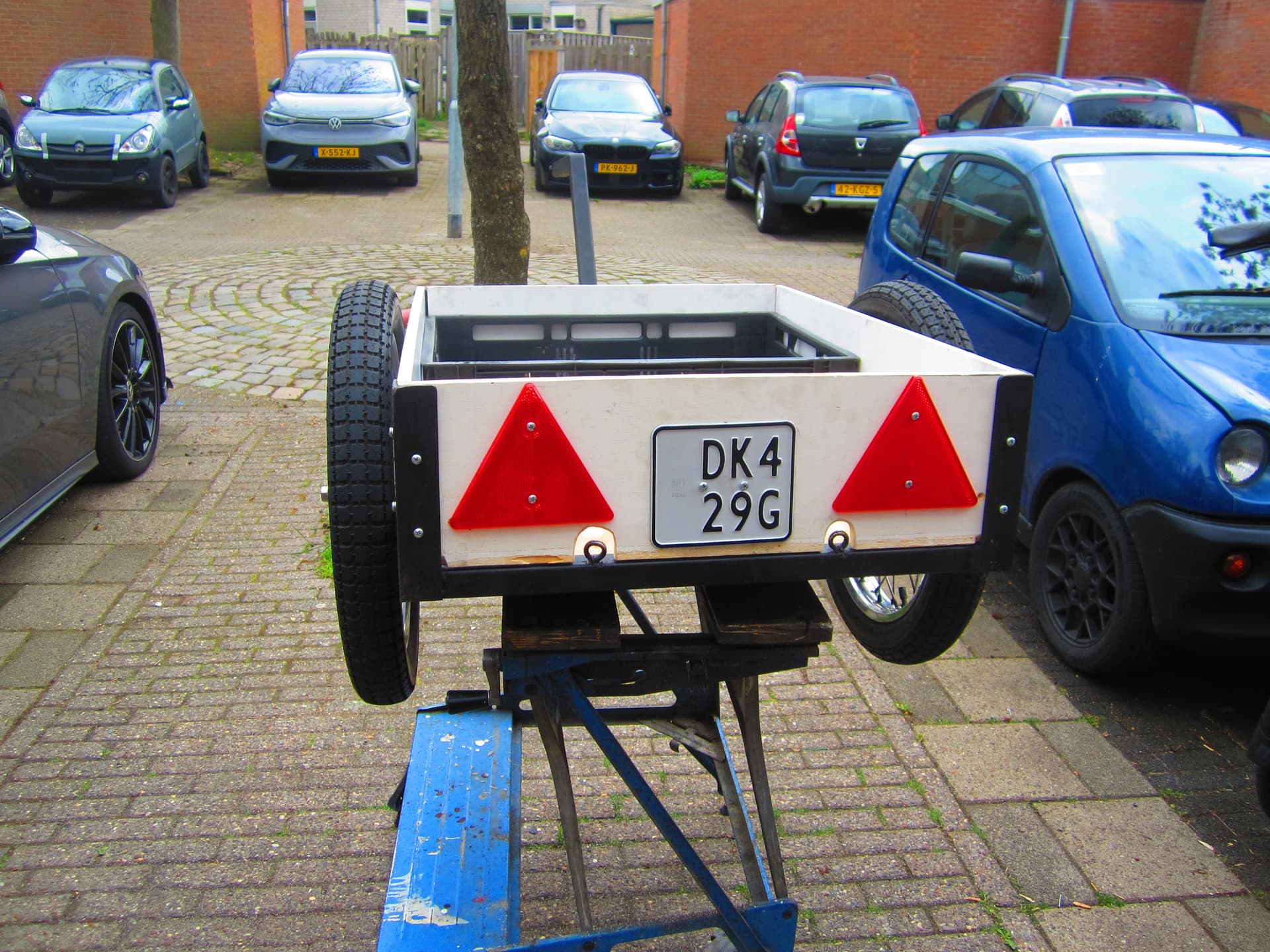

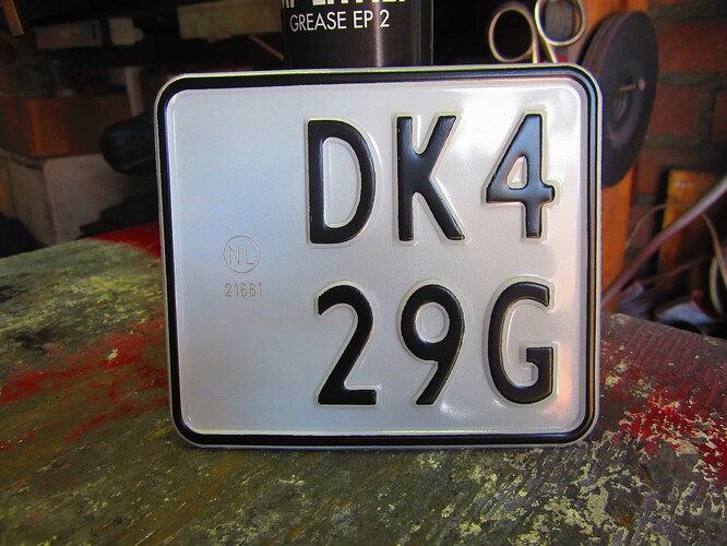

Vandaag even naar van der Peijl voor een witte bromfiets plaat voor op de aanhang wagen .
En vandaag het kar kenteken opgehaald .
Ik vindt het wel een leukje
Sjiek hoor Cor :sunglasses::+1:
Hij lijkt wel nieuw. :grinning:
Nu kan de kar officeel de weg op .

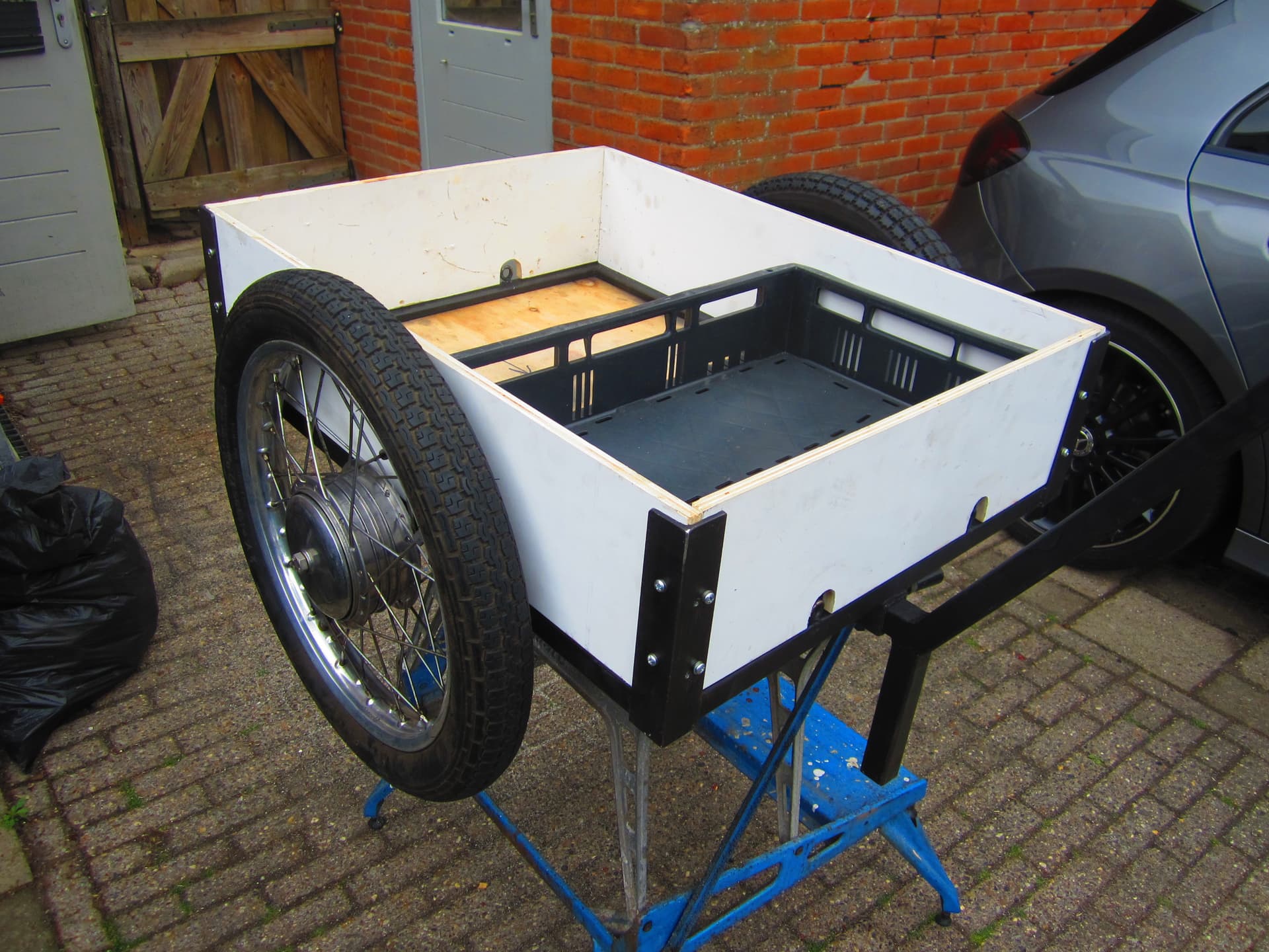

Vandaag op de hoeken hoeklijn gelast ,zodat er een plankje tussen kan [kan ik een kub zand vervoeren ].
Zag ook nog een you tube filmpje van een Simson die met 200 kg cement op zijn kar naar boven op de berg moest wat beulen ze die Simson s toch af .
Zo druk met passen en meten met die hoeken dat ik geen foto s genomen heb ,maar dat komt nog .
Deze week de boordjes er op gezet ,lijkt het in eene keer een heel andere kar .
Nu de boordjes er op staan past het krat niet meer zo soepel in de kar moet er stevig op duwen ,had het geheel iets langer en breder moeten maken denk zo n 8 mm totaal
Wat ook nog kan is een paar mm van het kratje afschaven .
Toch wel heel erg gaaf hoor :ok_hand:
Ja t is een knap bouwwerk geworden zo :sunglasses::smiley:
Echt knap gedaan Cor, maar dat kunnen we aan jou wel overlaten :wink:

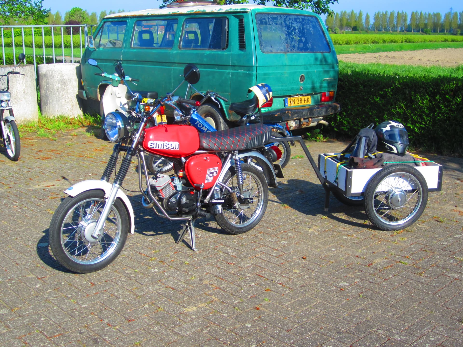

Vandaag met de kar op stap 54 km verliep goed er zit iets spelling op de trek boom haal ik er nog uit dat zal het slingeren wel verminderen .
er op uit geweest met een TOMOS bende?
Ja klopt Mielko ,was er goed weer voor ,nog wel een paar spetters regen gehad maar dat mag geen naam hebben .

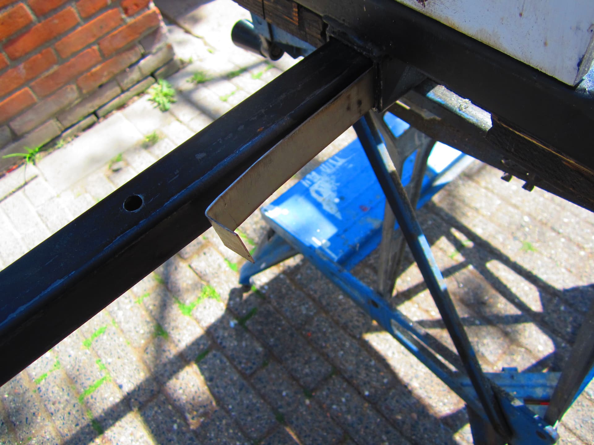

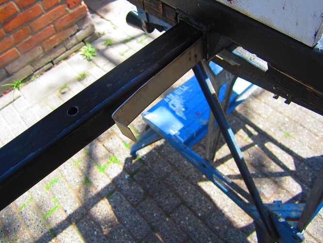

Deze maandag nog een opvul strip gemaakt voor de trek boom van de aanhangwagen,. had hem goed vast gedraaid met 2 bouten maar omdat hij toch wat ruimte had slingerde hij iets op de rechte stukken ,in de bochten ging het super .
Stip van r v s 1 mm er tussen gemaakt ,ben benieuwd hoe dit stuurt .
