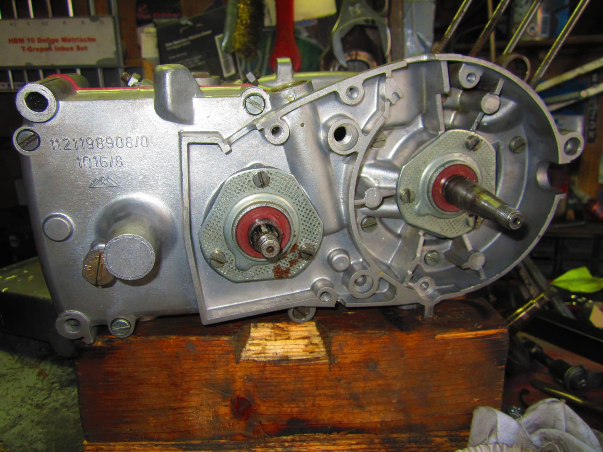

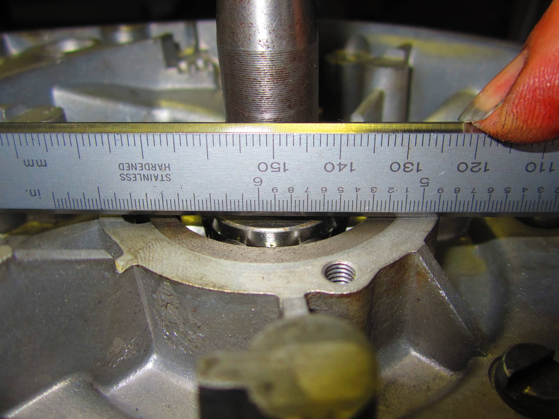

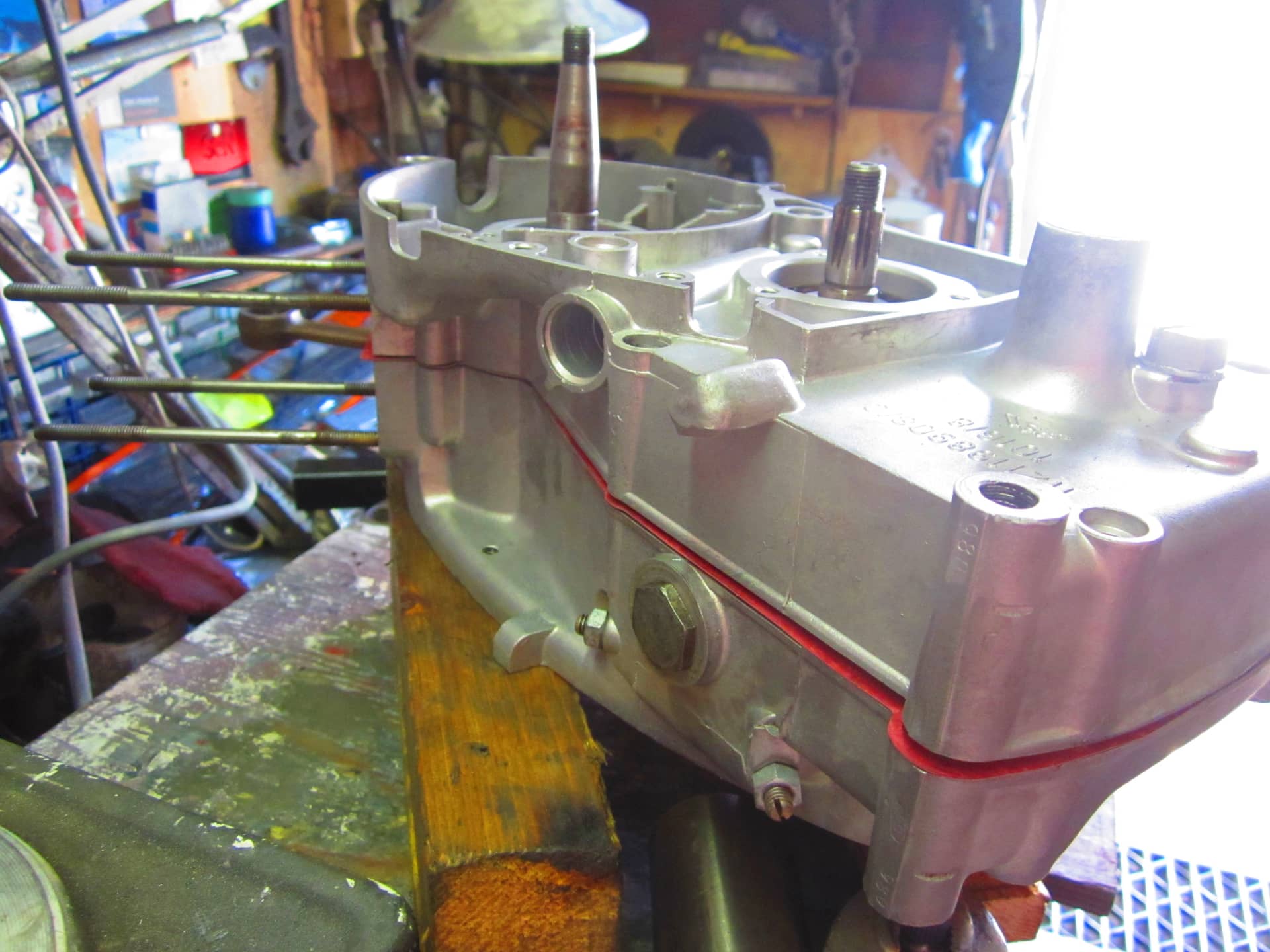

Dit is dan weer zo n eigen maaksel voor de Simson ,om de diepte van de krukas lagers te bepalen ,zodat de krukas in het midden komt .
Dikwijls doe ze dat met een schuifmaat .

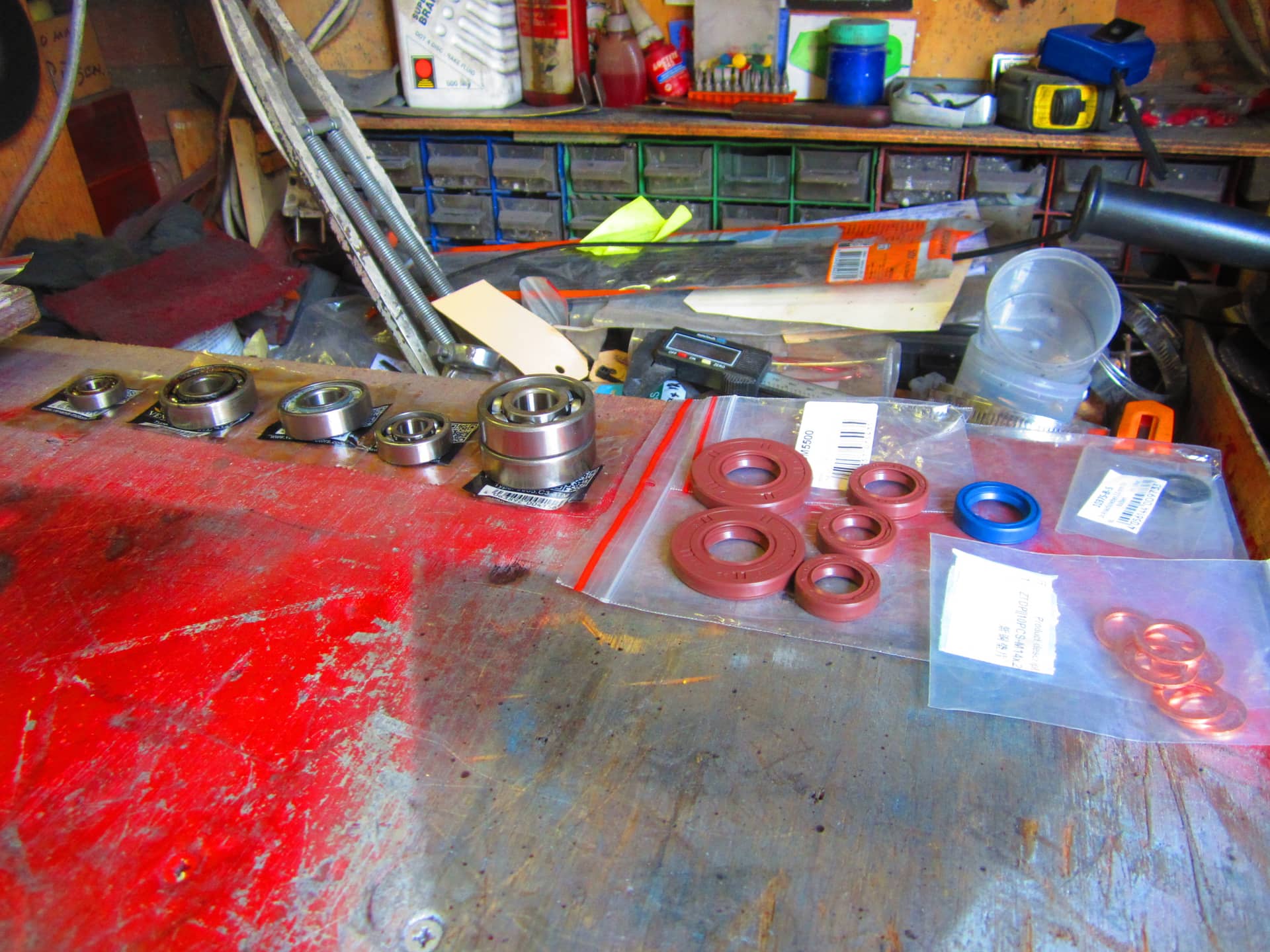

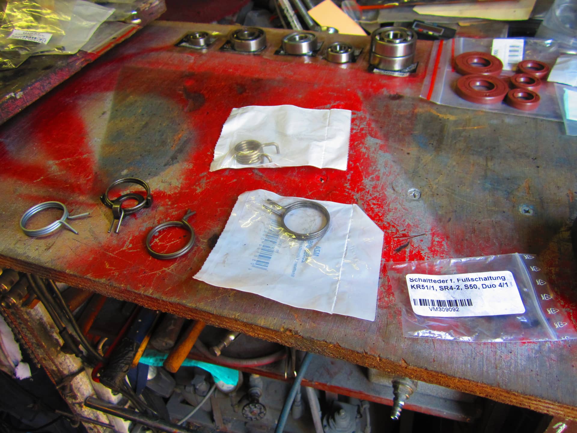

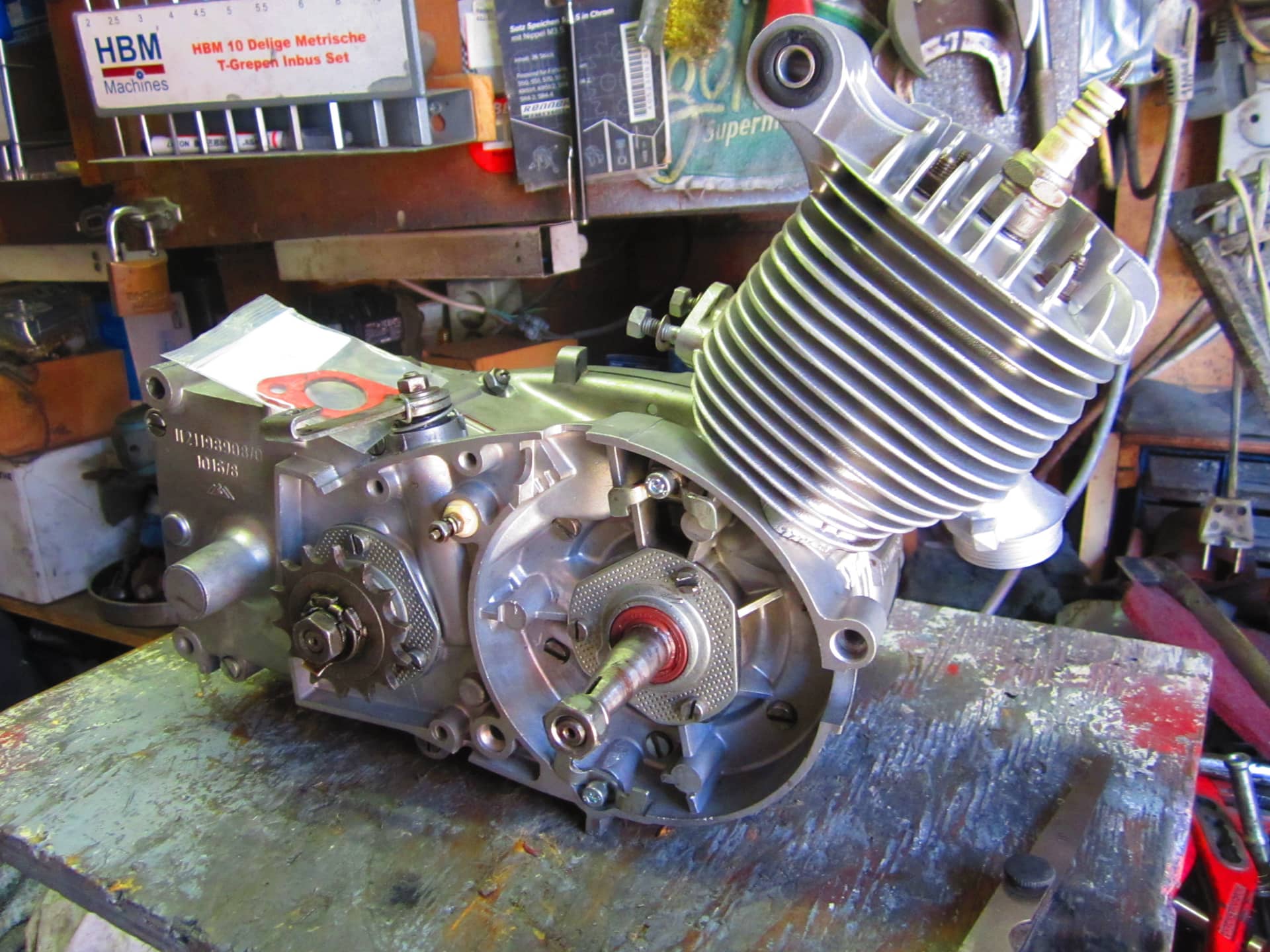

Vandaag na de wielen terug gestuurd te hebben weer maar verder met het 2 e S 50 blok ,eerst de handel klaar legen, lagers, keerringen nieuwe veren en de pakkingen ,alles was voorhanden dus dan loopt het wat soepeler .

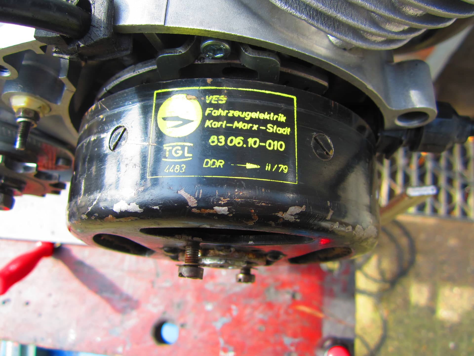

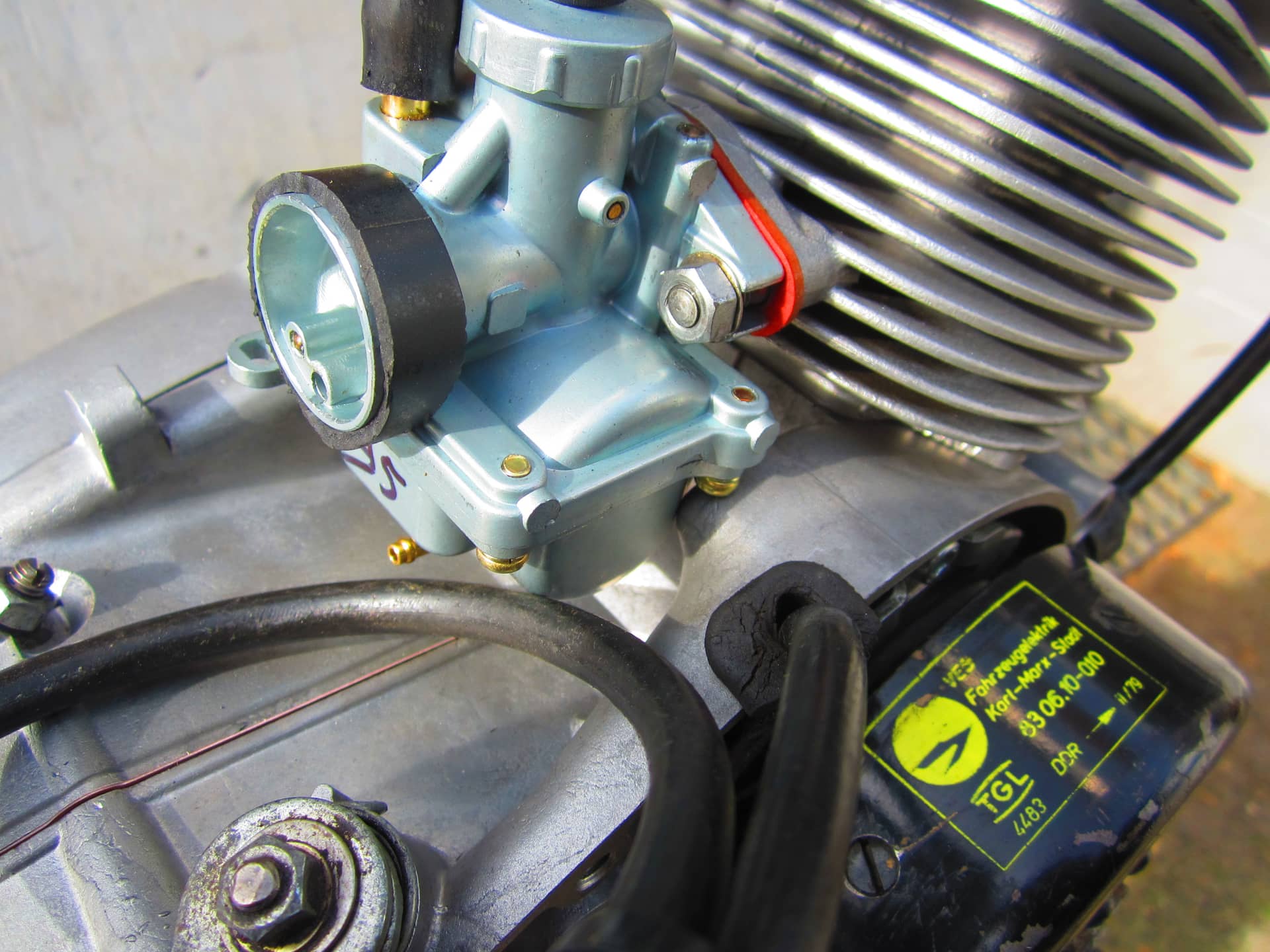

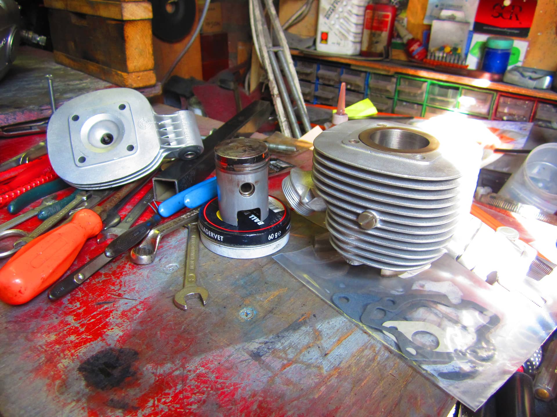

Op deze mooie zonnige dag ook de koppeling en de schakel spullen er in gepropt ,en de cil er op gezet nu de carburateur ,de ontsteking ,en een stuk uitlaat en kan proef gedraaid worden
Op die 2de foto Cor, wat meet je?
Hier zie je hoeveel vul ringen er tussen moeten ,.mag 0,1 mm tussen ruimte zijn je was er bij toen ik ze er uit het blok haalde .
Ah juist. Snap ik. Ik dacht even dat je de vlakte van het carter aan het meten was. Ja, op deze manier super makkelijk.
En wat ook een beetje moeilijk is om de schuifmaat en je foto camera vast te houden ,.dat als ik 3 handen had gehad was er nog een voelermaat onder de schuifmaat geplaatst .

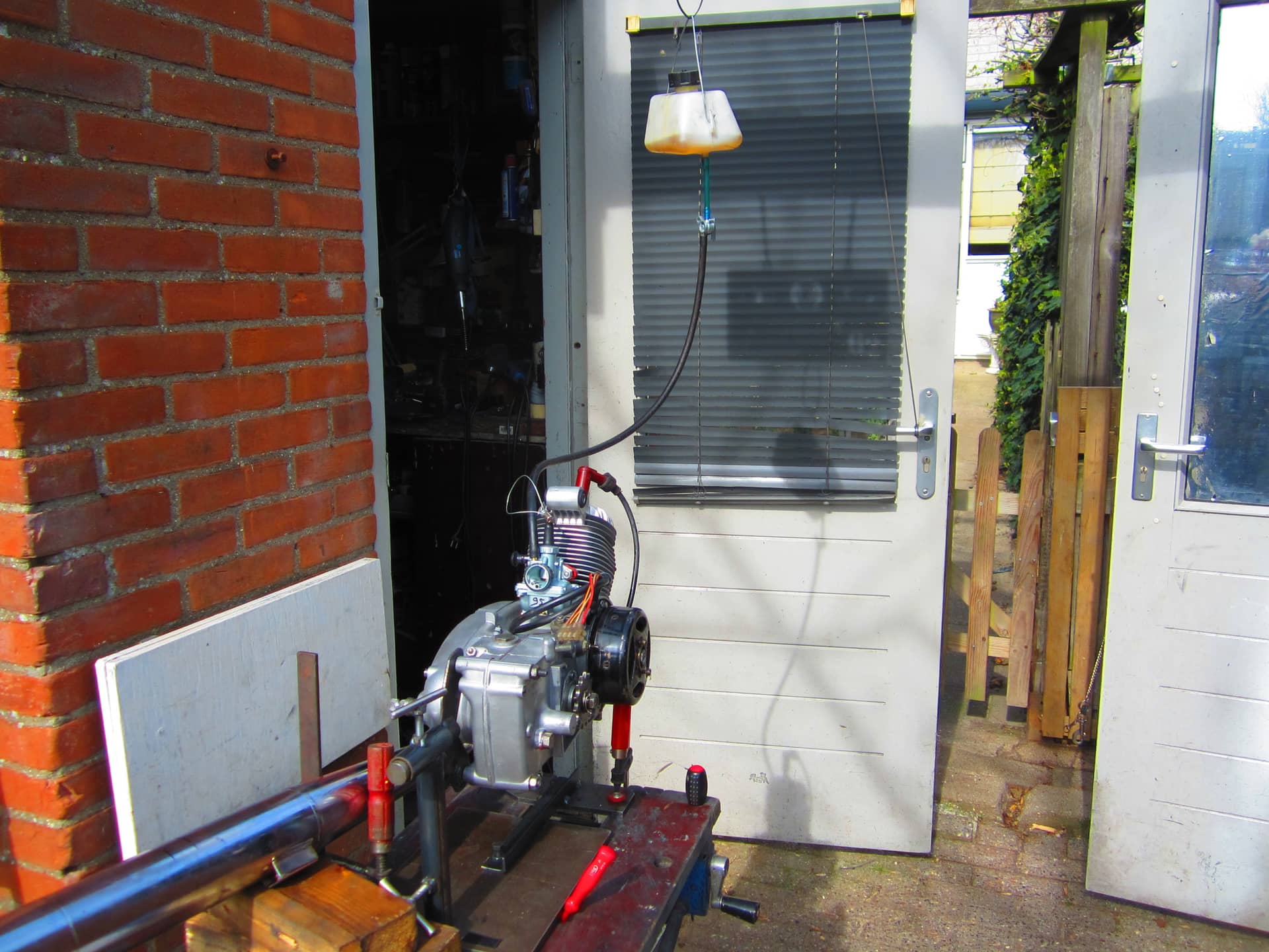

Ook dit blokje ligt weer klaar voor test even laten lopen ,startte zeer snel en liep erg goed .

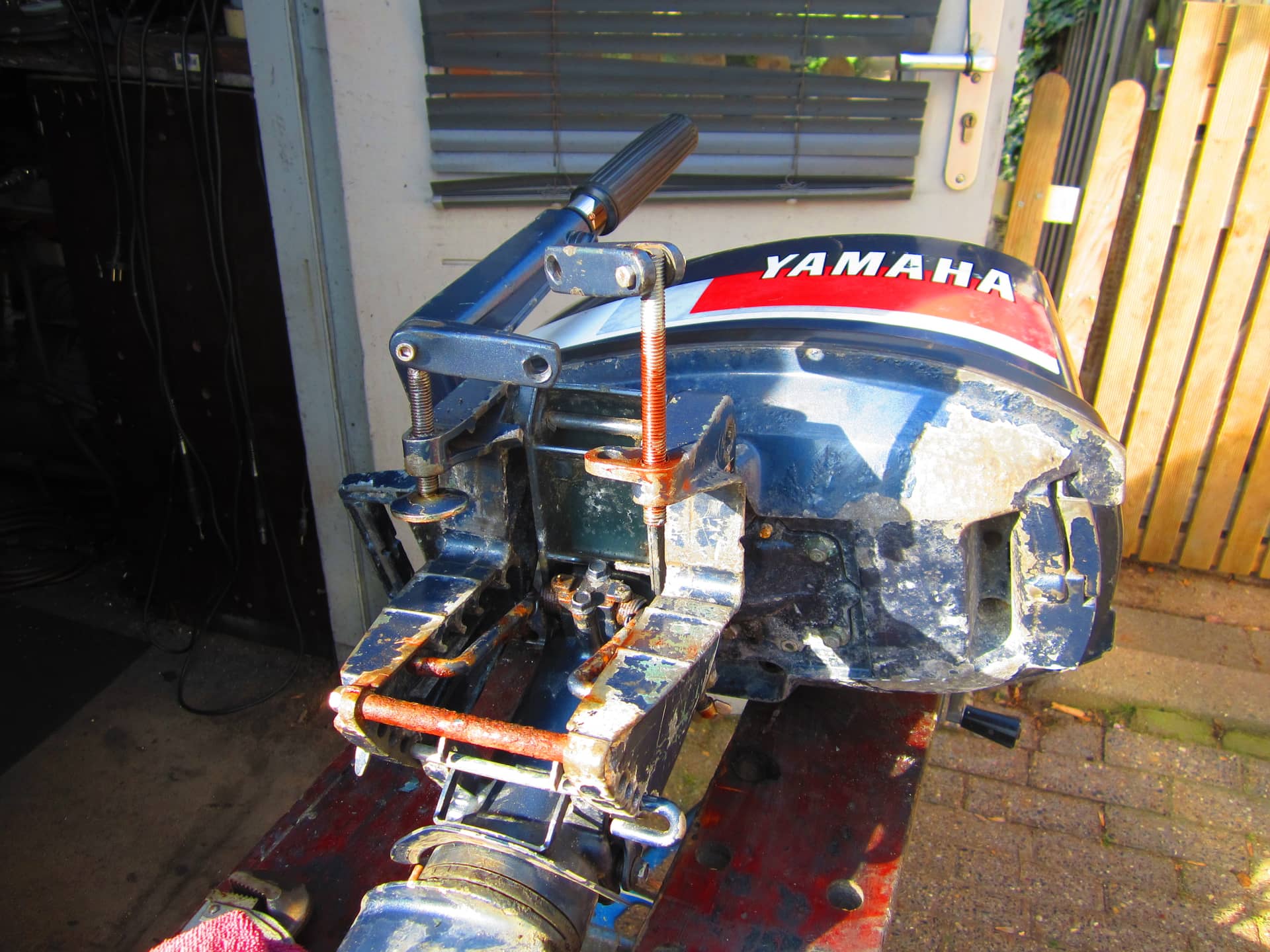

Onze buurman was weer aan een buiten boord motor aan het prutsen ,hij had de bout afgedraaid dus ingespoten en de brander er op en met de moordenaar het stuk bout er uit op getapt en een nieuwe bout gemaakt ,en dan ben je weer een paar uur verder .
