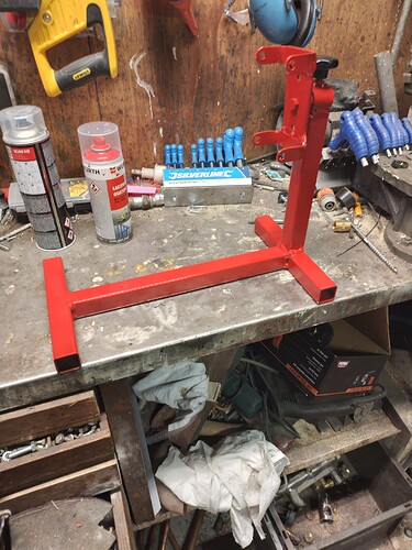

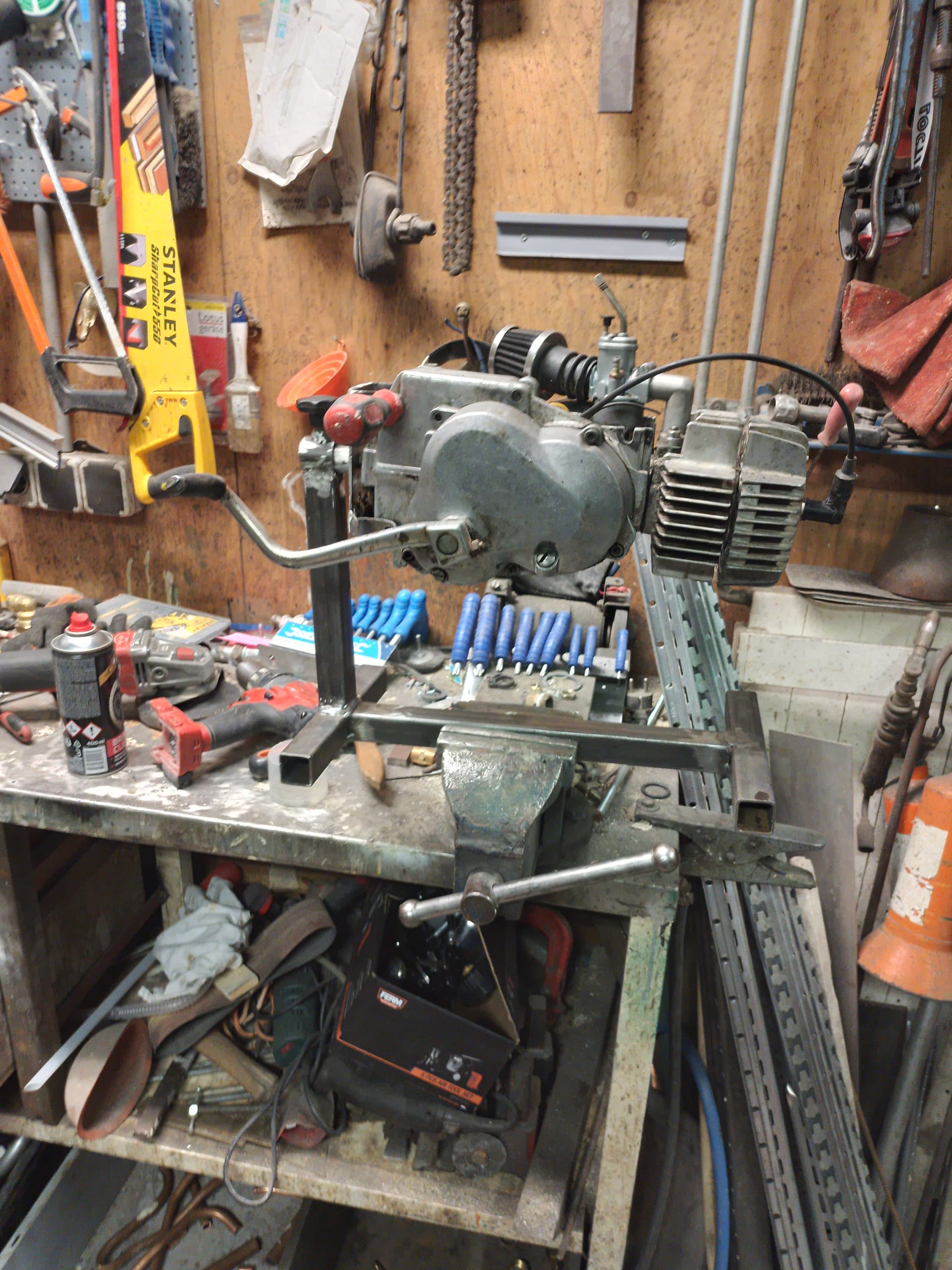

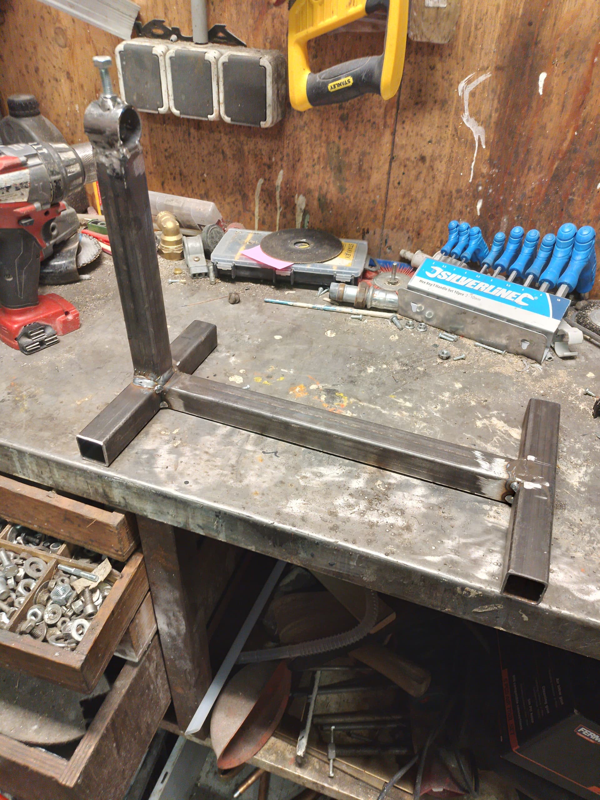

Vorig weekend een motorsteun gemaakt voor mn maxi blokken. Gaat een stuk makkelijker zo zonder de carters te beschadigen.
Kijk, altijd makkelijk. Ook kantelbaar zo te zien. :grinning:
Mooi man goed bezig altijd makkelijk zo n motorblok standaard .
Maak de knop van de kantelaar wat langer ,zo ga je je vingers beschadigen .
Ti s maar een tip hoor Sijbren
Bedankt voor de tip Cor! Was ik ook van plan, maar ik kon even geen langere vinden
Er zijn van die draai doppen waar je langere draad eind in kan lijmen he .
Wat je ook kan doen is een dwars stukje op de bout lassen en dan gewoon een langere bout ,is lekker stevig .
Ik ga er eens naar kijken
Mooi opgelost Sybren. Je kan ook gaten boren in de as/buis die je vast zet. Dan kan je op verschillende schuintes een pen/bout er in stoppen vanaf van boven. Nou genoeg adviezen voor het voorkomen van zere vingers. :grinning:
Kan ook inderdaad.
Maar je zal er veel gemak van hebben ,kan ik je beloven .
Handig systeem mooi gemaakt.
Lijkt me handig , zit er patent op :grinning: handig ding om na te maken
Ik heb het idee ook maar van internet gehaald​:wink::smile:
