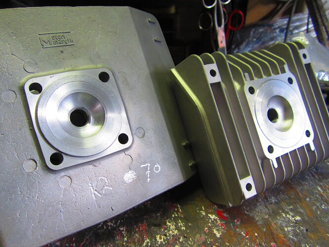

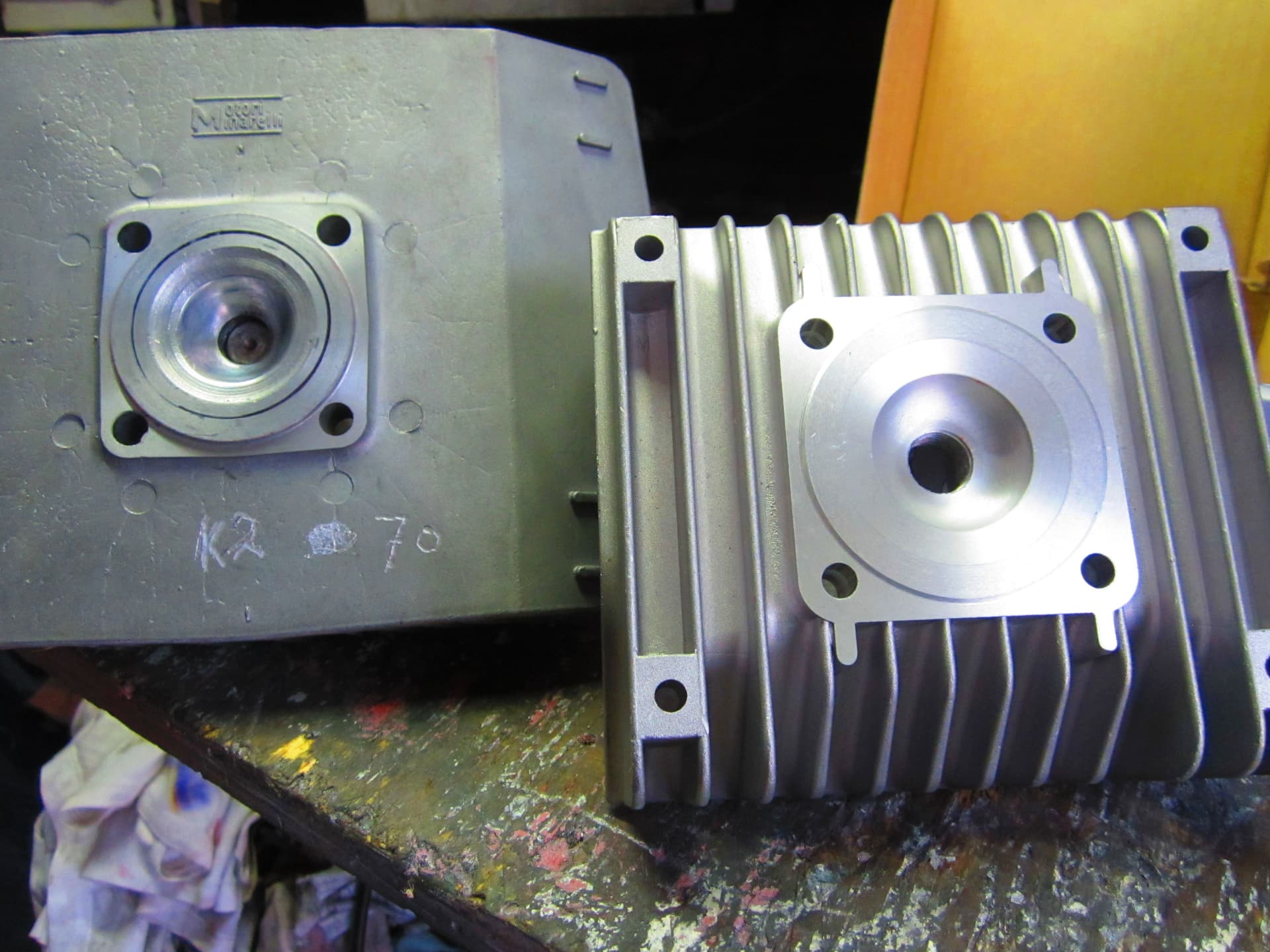

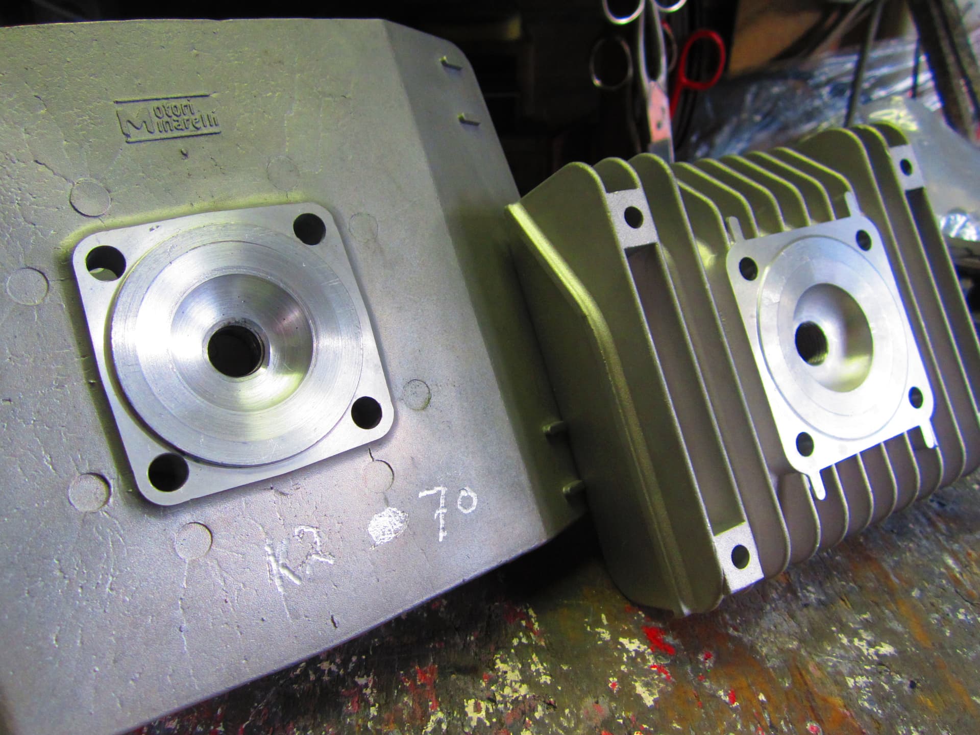

Nu moet de kop nog aangepast worden op de cilinder ,deze Minarelli kop moet het zelfde worden contour als de kleine Simson kop .
De laatste foto is van de minarelli kop met de juiste contour er in

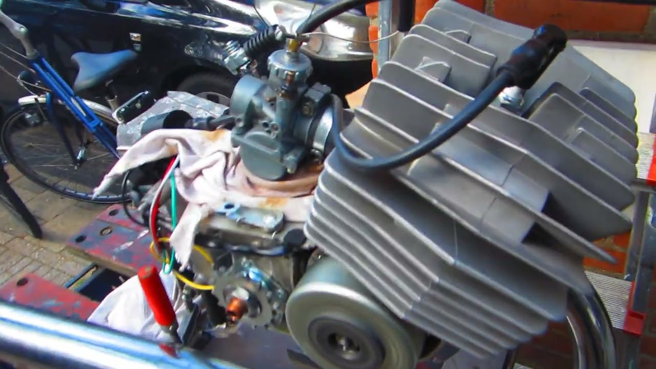

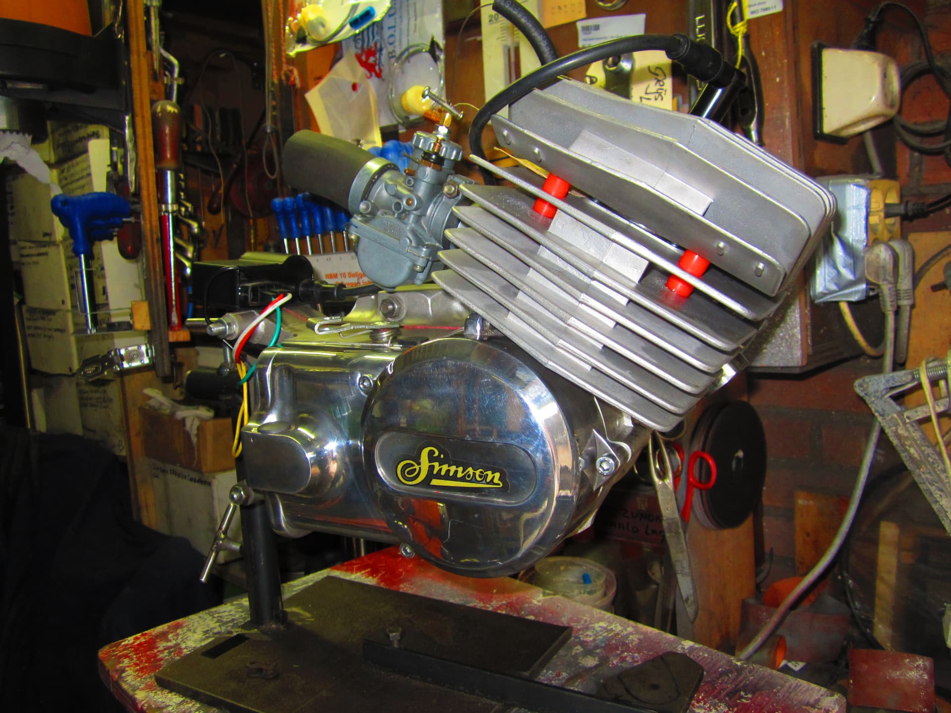

Nu het blok loopt kan ik met een gerust hart de provincie even uit .
Loopt netjes hoor :ok_hand:
Na het stellen van de ontsteking [met dank aan Andre ]staat dit blok ook weer test klaar .
