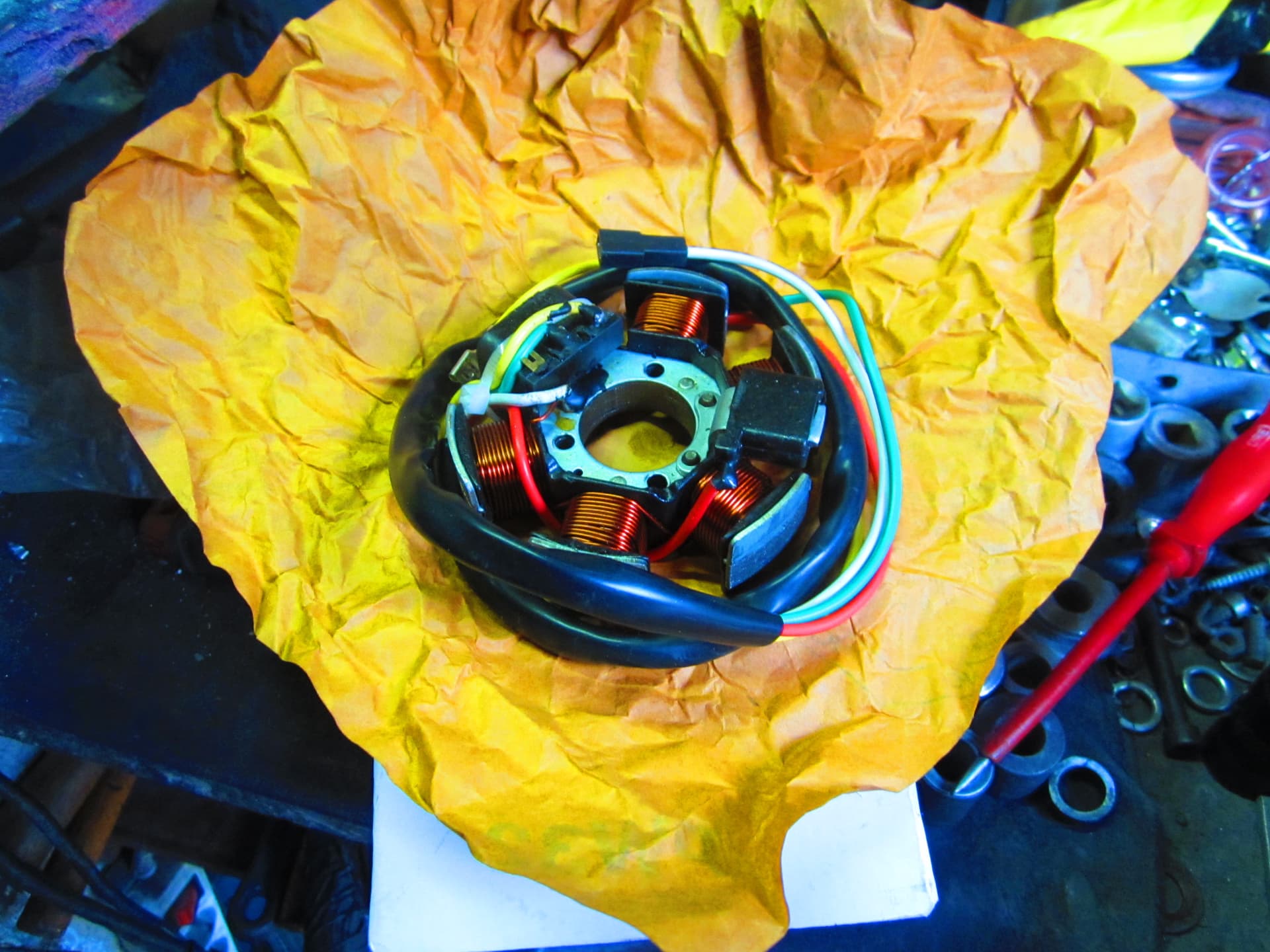

Vandaag een ronde gereden en 3/4 ronde gereden en toen zegt de Simson ik heb geen zin meer en de vonk was weg de jongens hebben me naar huis geduwd .
Denk een kabeltje door gesleten van de ontsteking ,gaan we maandag zien .

Deze dinsdag morgen de Simson aangepakt eerst 2 bougie koppen gewisseld toen heel de draad vernieuwd ,niets geen vonk bobine gewisseld ook geen vonk .toen had ik ,alles los gemaakt en massa punten gecontroleerd , niets vliegwiel er af geen daad doorgesleten ,toch maar er af gehaald en andere geplaatst deze had ik op voorraad
,en toen was het leed geleden weer vonk .
Opgelost dus .
Ja als ik het zo eens terug lees dan is toch vaak ontsteking oorzaak van problemen die we ondervinden met onze “oldies”
 Maar ja aan de andere kant is het wel een systeem dat vaak met eenvoudige gereedschappen te repareren is als het moet.
Op de S 51 zit een alizan ontsteking toen ik aan het onderzoeken was naar het euvel vond ik ook nog een losse draad bij de contact schakelaar voor het licht ,nu liggen alle kabels weer los ,enkel de massa voor de ontsteking vast ,nu loopt die weer voortreffelijk .
