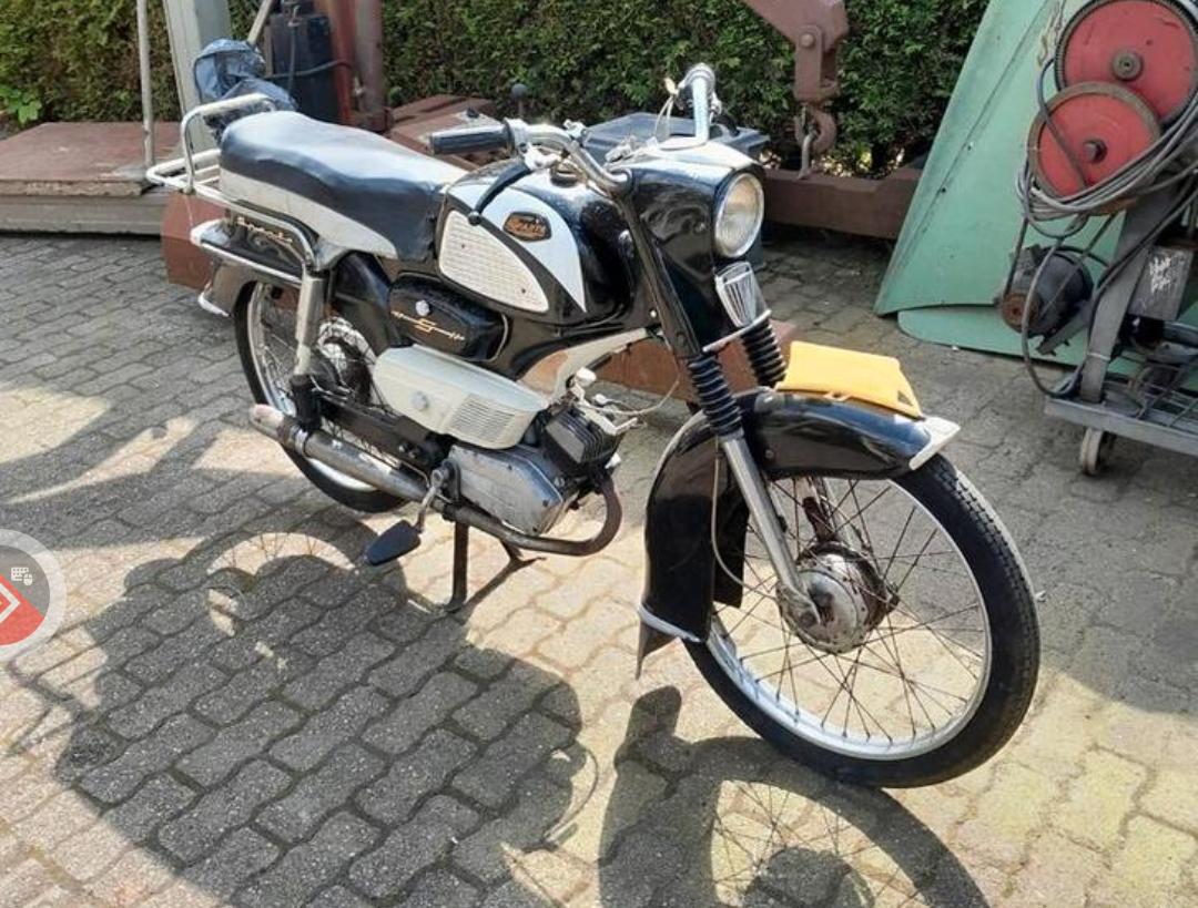

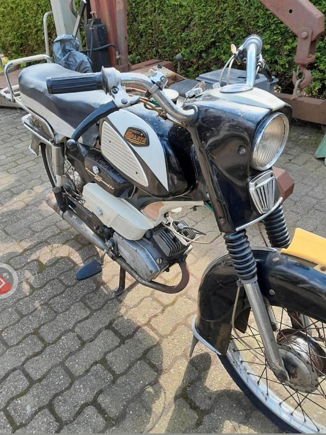

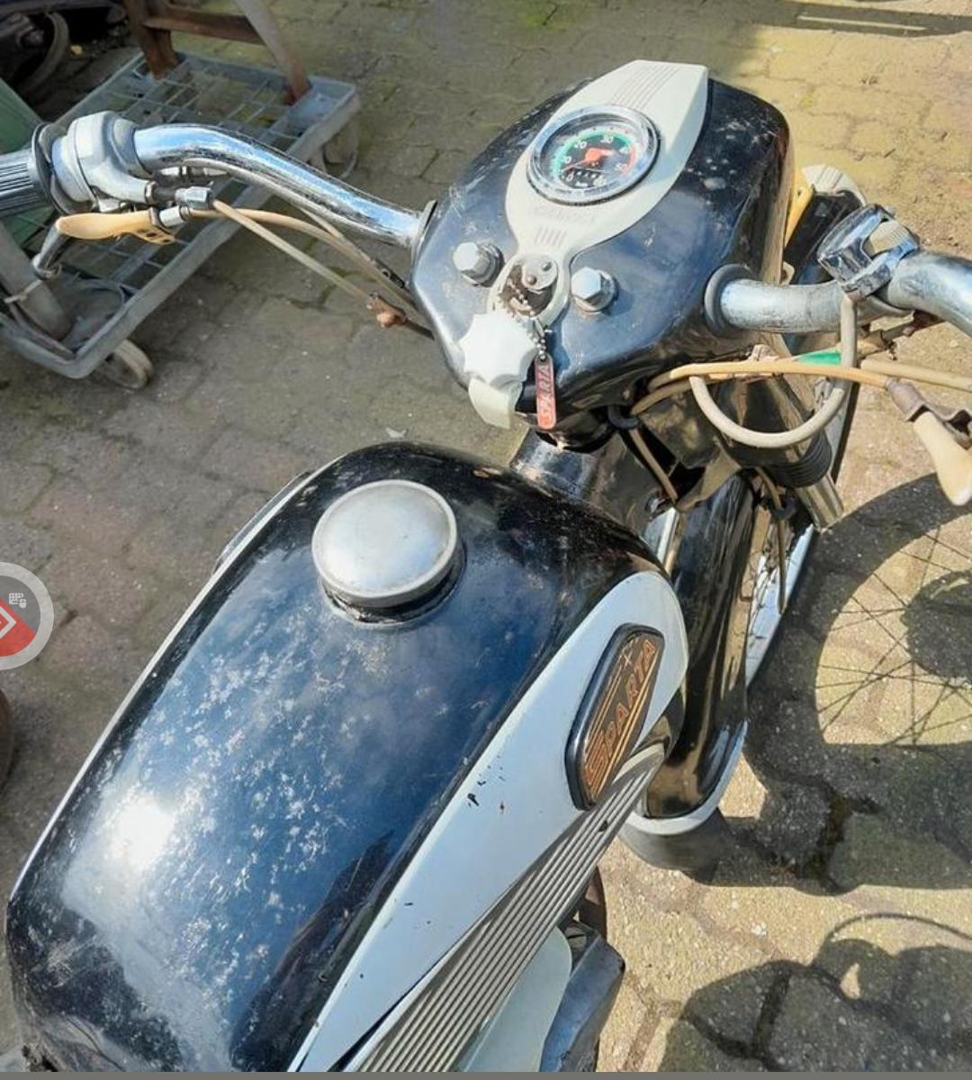

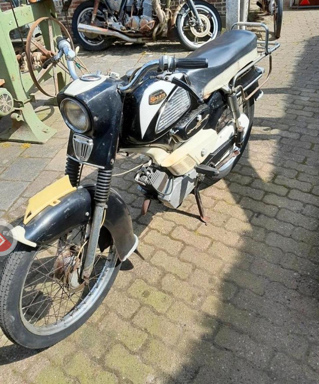

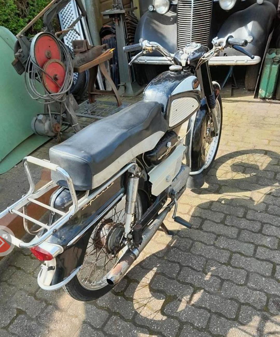

Hier de fotos zoals ie te koop stond in t uiterste noorden van Groningen. Een avontuur op zich hoe ie hier terecht kwam maar dat volgt later nog wel.

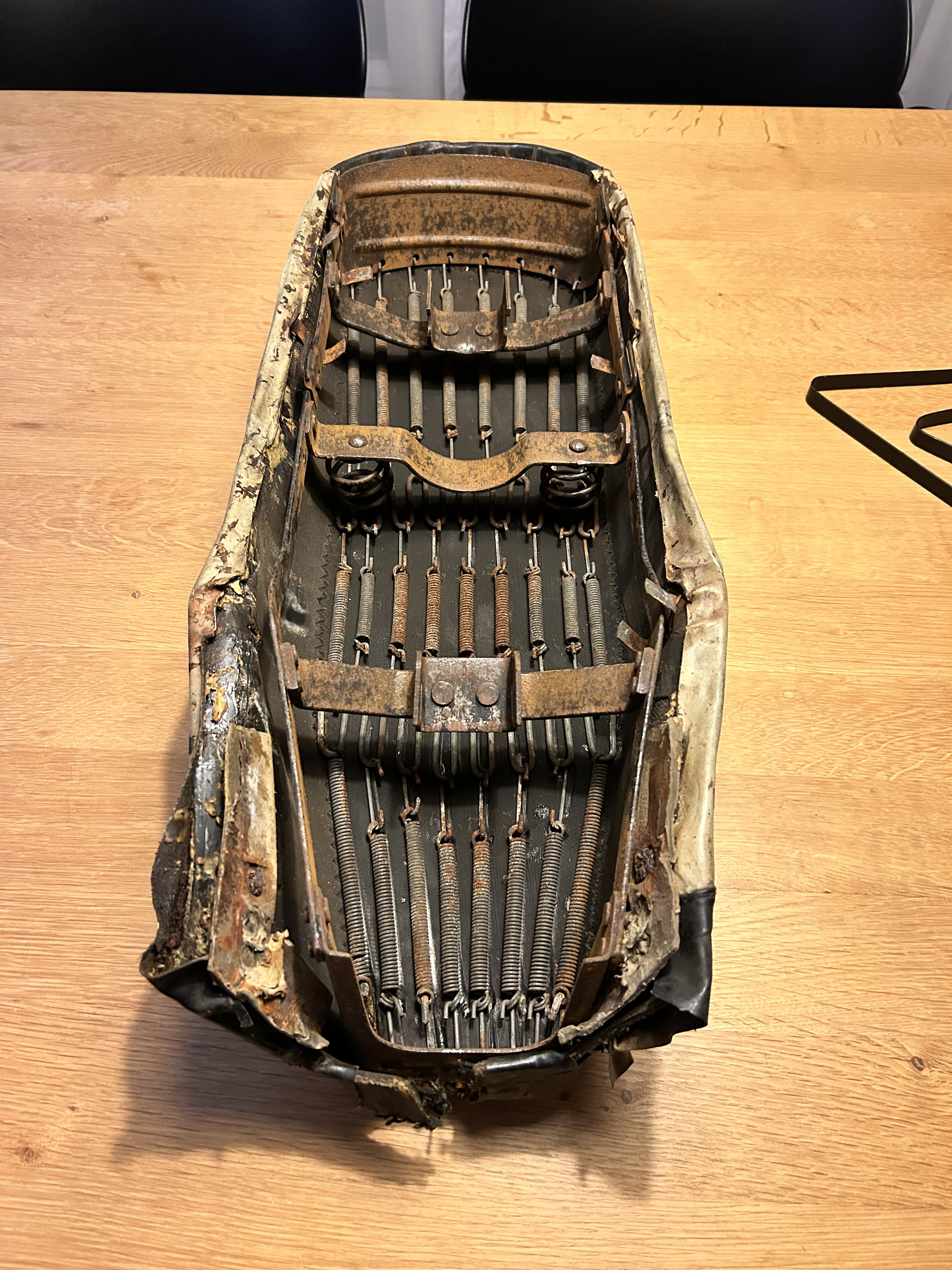

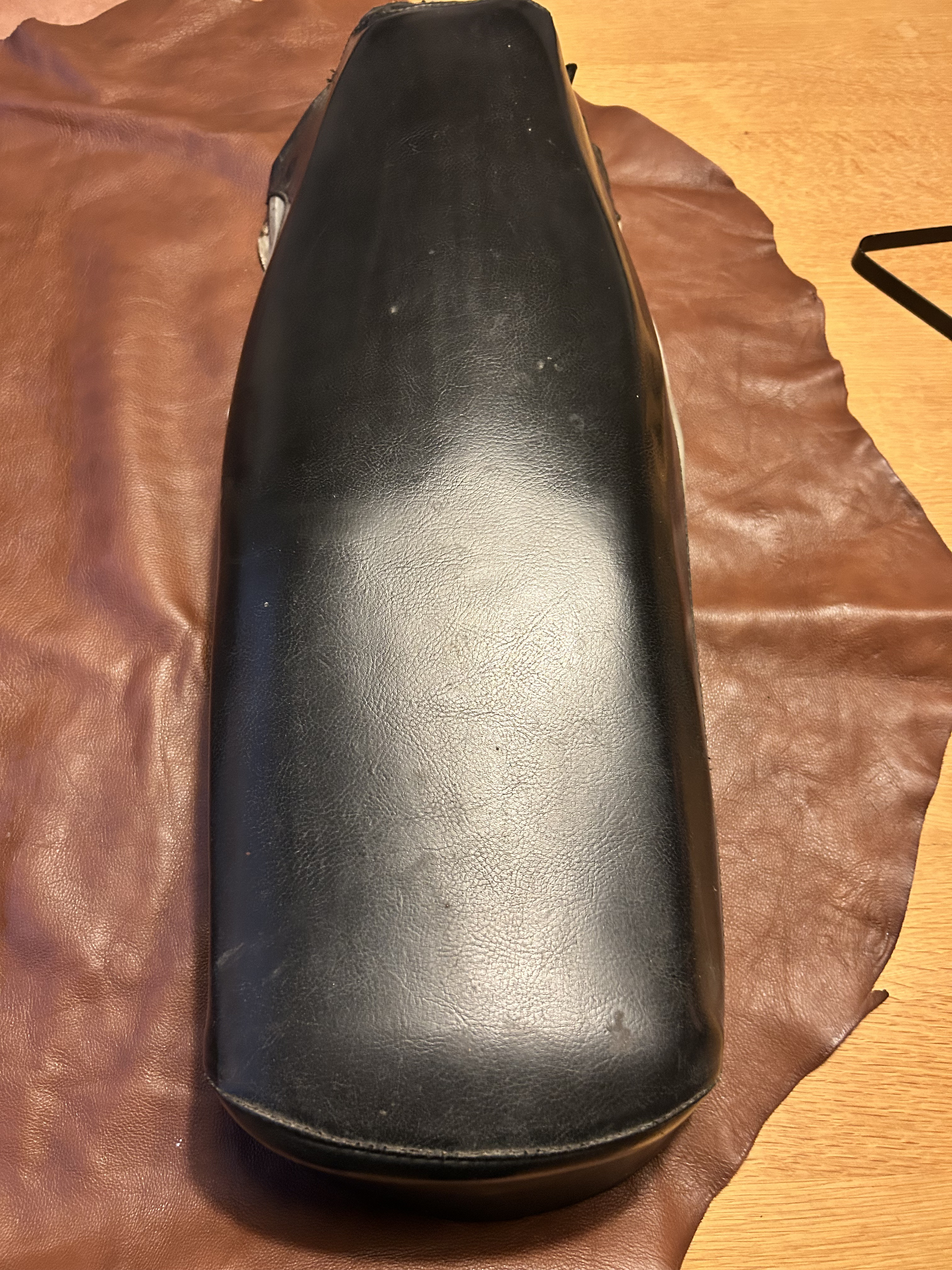

Gisteren nog maar even het zadel van de Sport afgehaald om het eens schoon te maken en te kijken of ik het voldoende kan herstellen om te blijven gebruiken.
Hierboven het zadel compleet… voor de werkzaamheden.
Hierboven de onderkant van het complete zadel

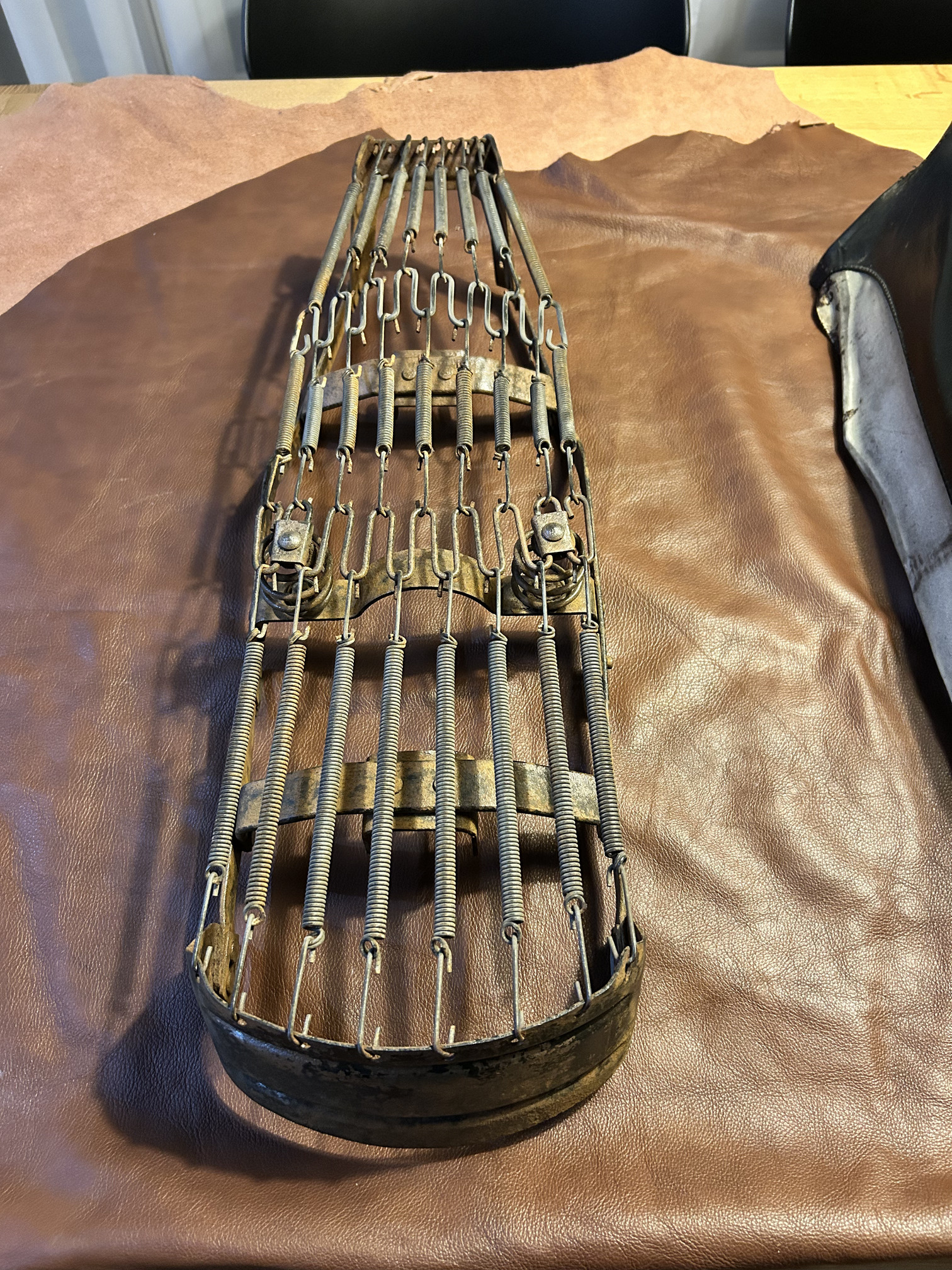

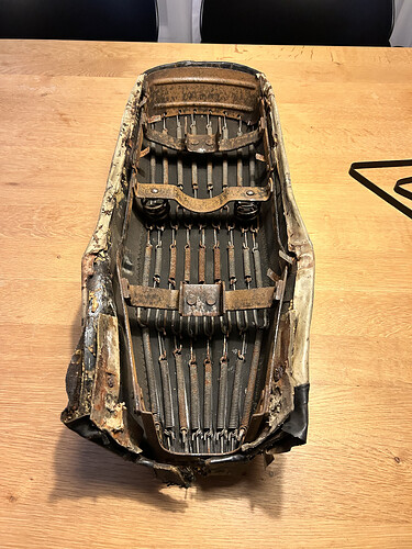

Hierboven het losse frame met alle veren nog intact en aanwezig. Ik had dit frame al eens eerder onder haden genomen om de ergste roest er af te borstelen maar verder nog niets mee kunnen doen wegens chronisch tijdgebrek en de verhuizing van C1. Dus het zal vermoedelijk na de jaarwisseling worden dat ik er weer mee aan de gang kan.

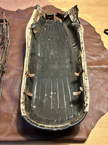

Hierboven het losse dek wat op het zadelframe wordt vastgezet met klembeugeltjes waarvan sommige op de afbeelding nog te zien zijn.
Het eerste klusje wordt denk ik het frame een antiroest behandeling geven. Gelukkig is dat maar oppervlakkig en is het frame structureel nog erg sterk
Kon je het zadel dek niet gewoon vast zetten met nieuwe klemmetjes ?
Niet alle klemmetjes zitten er meer aan.
Sommige zijn ook heel zwak omdat het heel dun materiaal is.
Het beste zou zijn dat ik er nieuw klemmetjes op kan zetten. Maar ik moet bekijken of dat kan.
En aan de tankzijde zit nu iets van dik canvas band als versteviging maar dat is deels los gekomen en het skai wat er over zit is gescheurd.

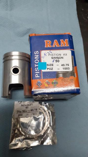

Zeg Frank je vroeg in een topic van je ,dacht van de Sparta voor een cil honen en een overmaat zuiger .
Nu is er 1 op marktplaats bij Simson die hoont met nieuwe overmaat zuigers van JLO maar ook voor Simson ,.kijk even misschien kun je er voordeel mee doen ik vindt het redelijk goedkoop 45 euro is met zuiger .Advertentie m2335975279 Marktplaats .
Ook interessant Cor.
Zeker de moeite om eens navraag te doen :smiley:
