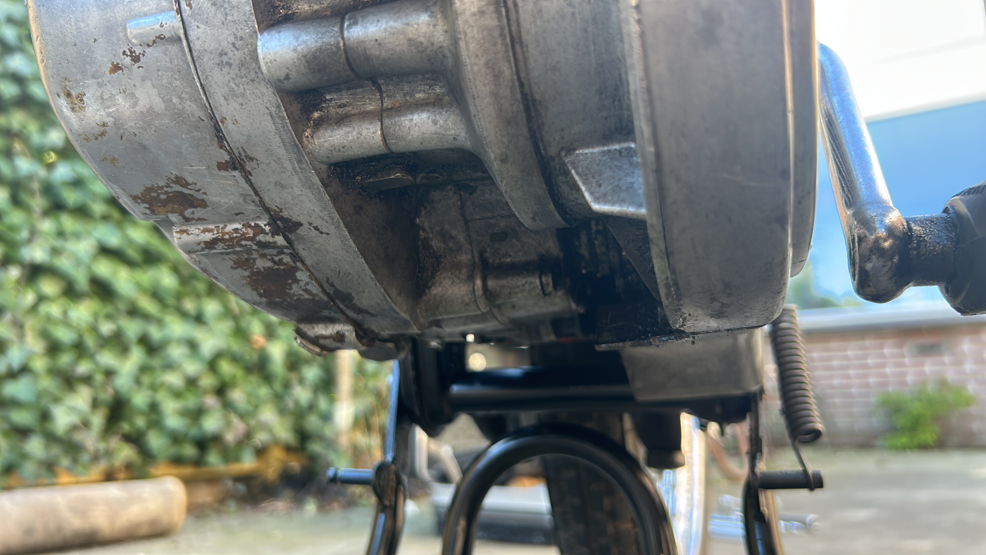

Ik heb er vanmorgen zo’n 10 km mee gereden, helaas loopt hij niet stationair en stroomt er olie uit, ik vermoed een oude pakking. Ben aan het appen met de leverancier. Ik heb er zelf geen verstand van helaas.

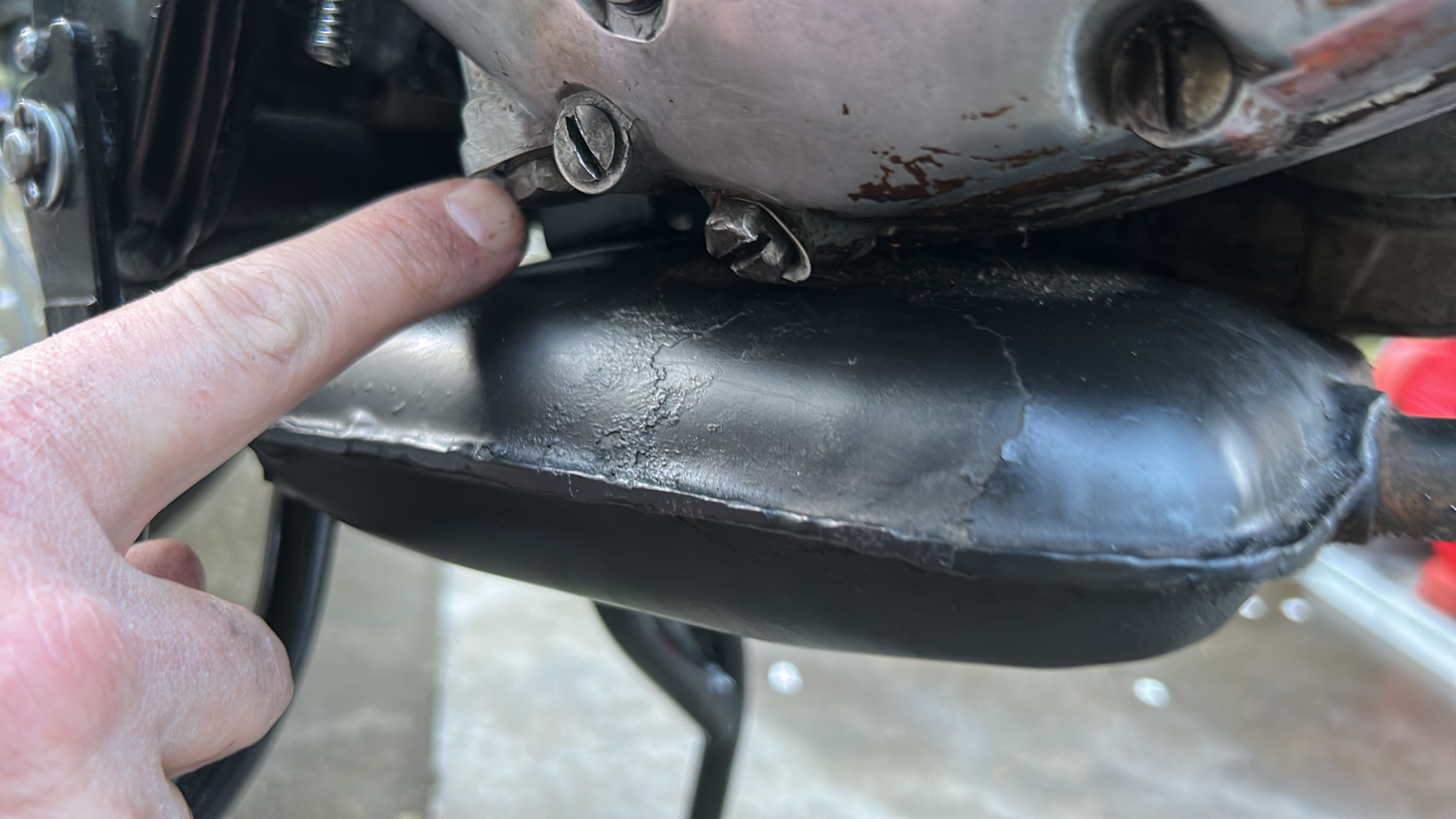

Het kan heel goed zo iets simpels zijn als die pakkingring. Hoewel veelal voorgeschreven wordt deze te vernieuwen als de bout los geweest is wordt dit vaak niet gedaan en dan kan dit het gevolg zijn. Maar verstandig is om een goed te kijken bij n draaiende warme motor of je n olie lekspoor kunt zien. Dat vertelt / verklaart soms al n hoop.
Ik probeer nu de uitlaat eraf te halen om beter zicht te krijgen, met de bout verwijderd komt er geen olie uit.
De olie zal wel lager liggen

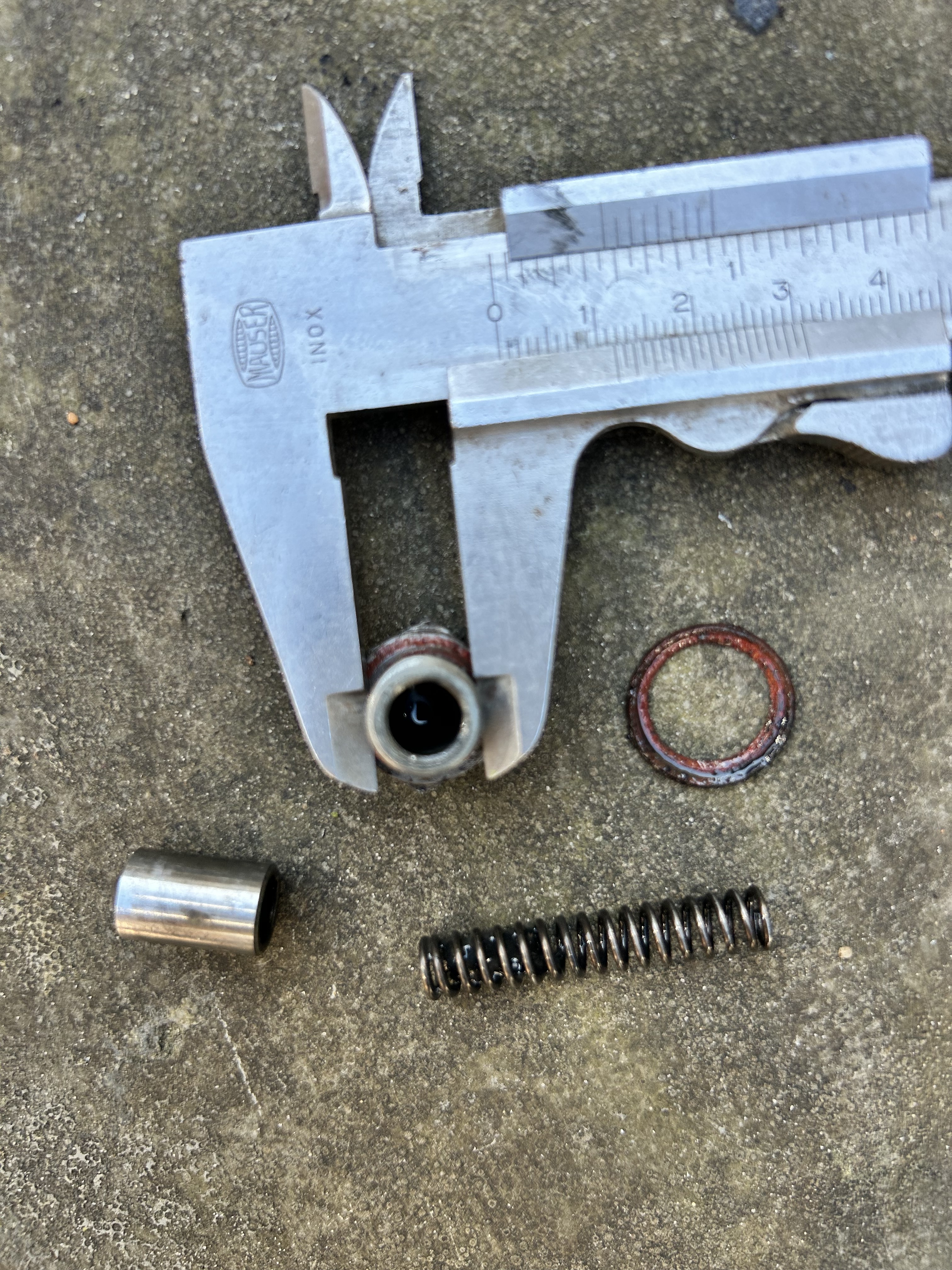

Is het een platte ring of een bolle ring, ik kan het namelijk niet goed zien zo op de foto
Platte ring maar wel behoorlijk ingedrukt
En als ik de veer eens goed bekijk dannzitbdaar ook best wat vieze drab aan. En als er geen olie uitkomt als de bout er uit is dan zou het zomaar kunnen zijn dat er geen olie meer in zit… of heel weinig
Hi Frank dat vondt ik ook al, ik heb nu de uitlaat eraf en deze heeft best veel olie resten. Al vlieg ik blind ik heb totaal geen idee wat ik aan het doen ben. Maar vuile olie herken ik wel.
