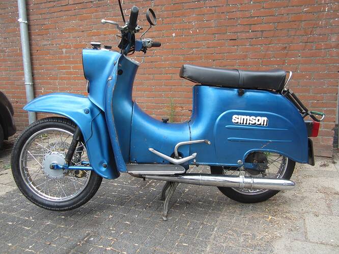

Simson Schwalbe KR 51 /1 k

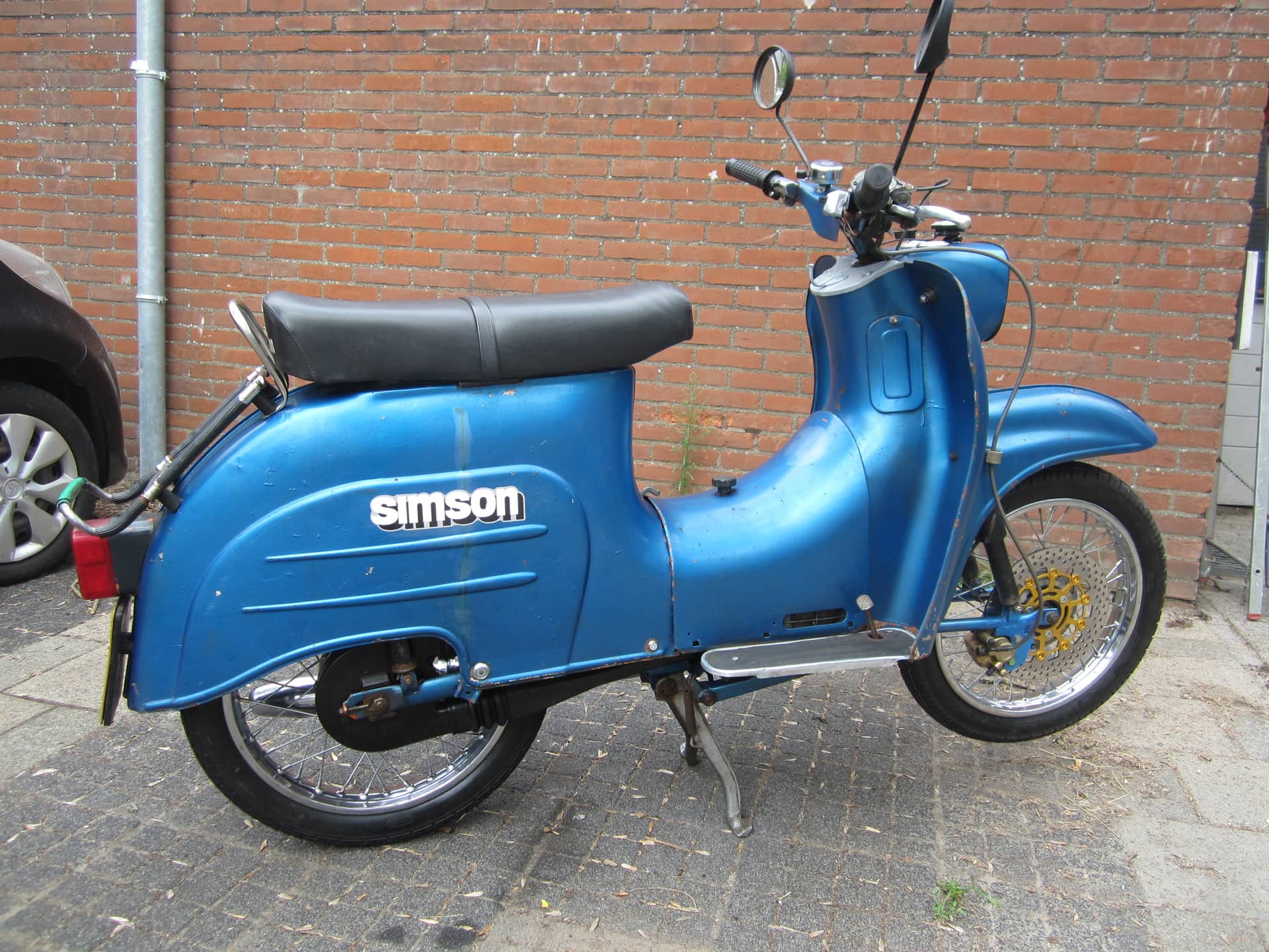

Mooi werk weer Cor, ook weer gemak gehad van je schuimrubber matje voor de knieën zie ik..
Maar nu zou je toch eigenlijk ook wel het huis van je achterlichtje nog even effen zwart moeten maken want dat steekt nu wel een beetje af bij de rest van deze mooie machine :wink:
Inderdaad Frank, dat had ik nog niet gezien, ik zou het inderdaad effe zwart maken :wink:
Ja dit is nog geen gek idee ,zodra ik de zwarte verfpot tegen kom zal ik er mee aan de slag gaan maar als eerste staat het beurs blok op de planning ,nu de spullen thuis zijn .

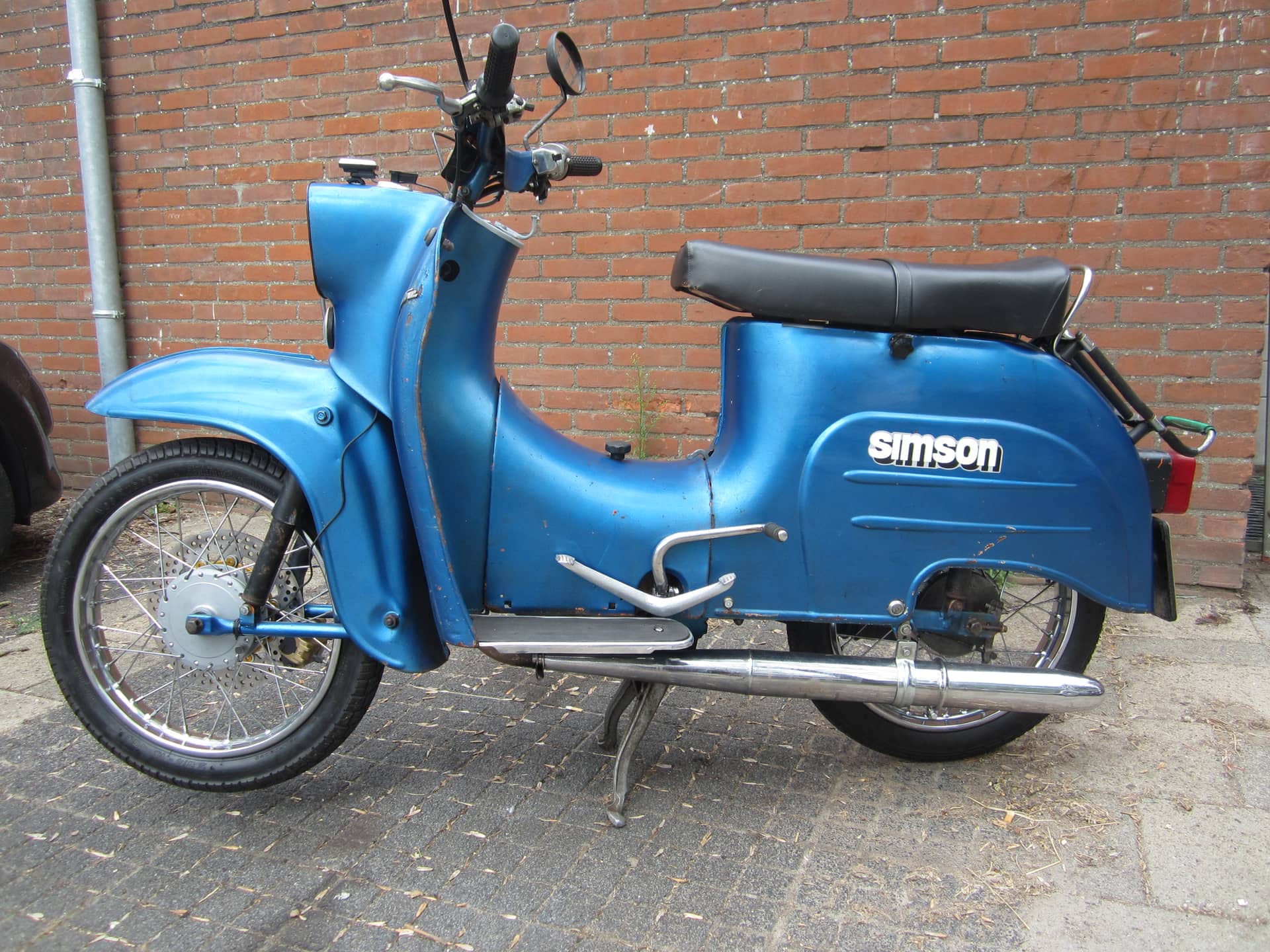

Nu we weer een paar maanden verder zijn en 2 blokjes gereviseerd te hebben ,weer maar verder aan de Simson K R 51 .

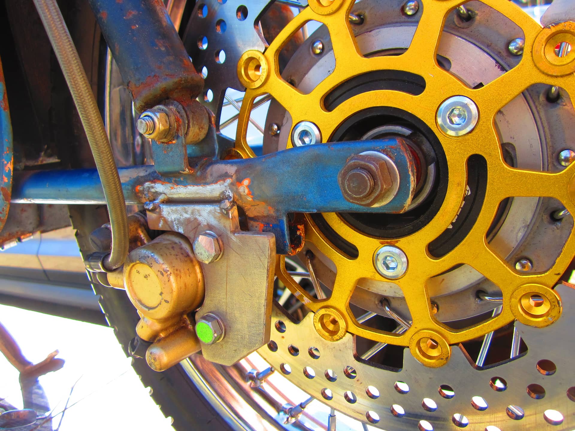

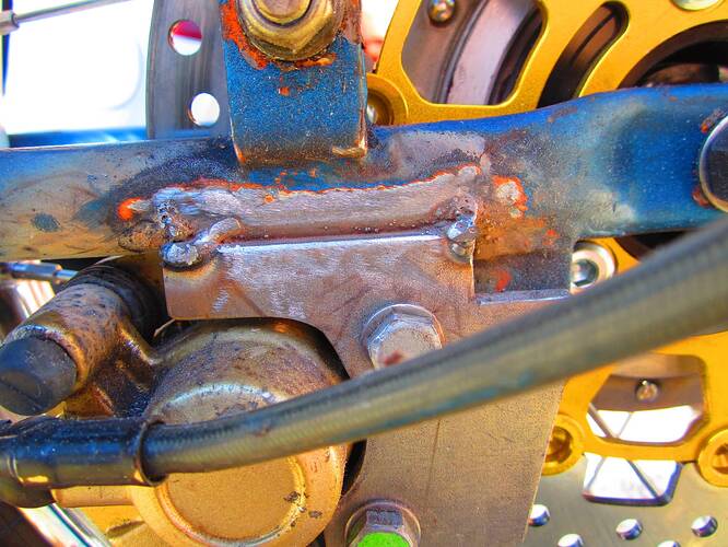

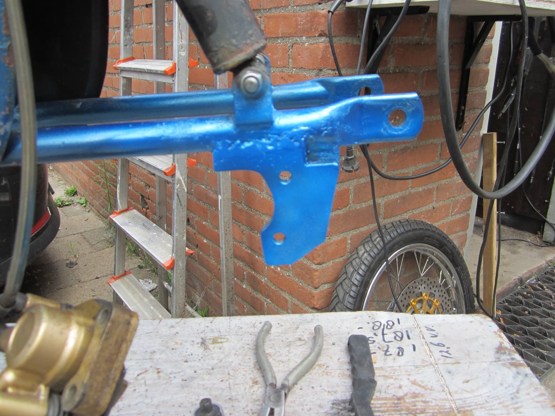

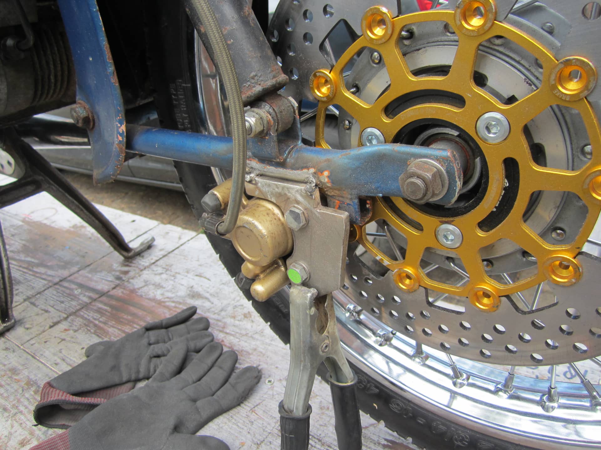

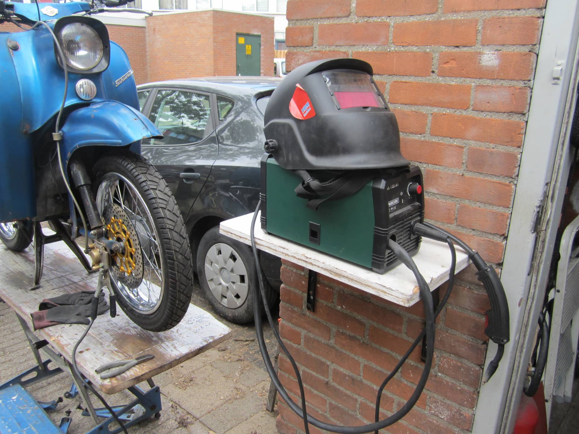

Heb de schijfrem uit gelijnd door 2 puntjes vast te zetten /lassen nu nog vol lassen .

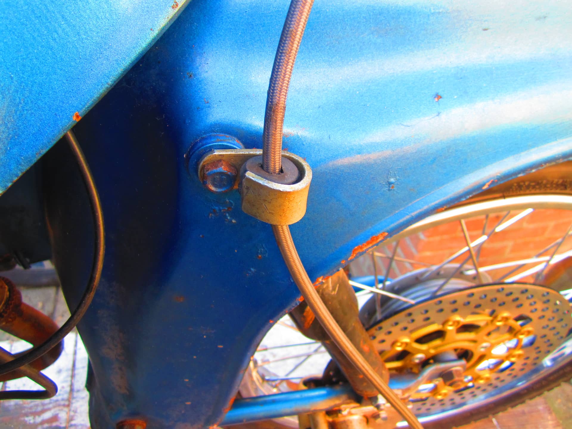

Ook nog een rem leiding beugel gemaakt anders swabberde die zo langs het voor spatboord .

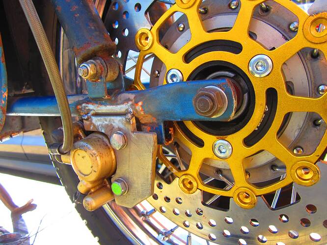

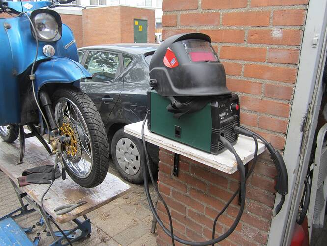

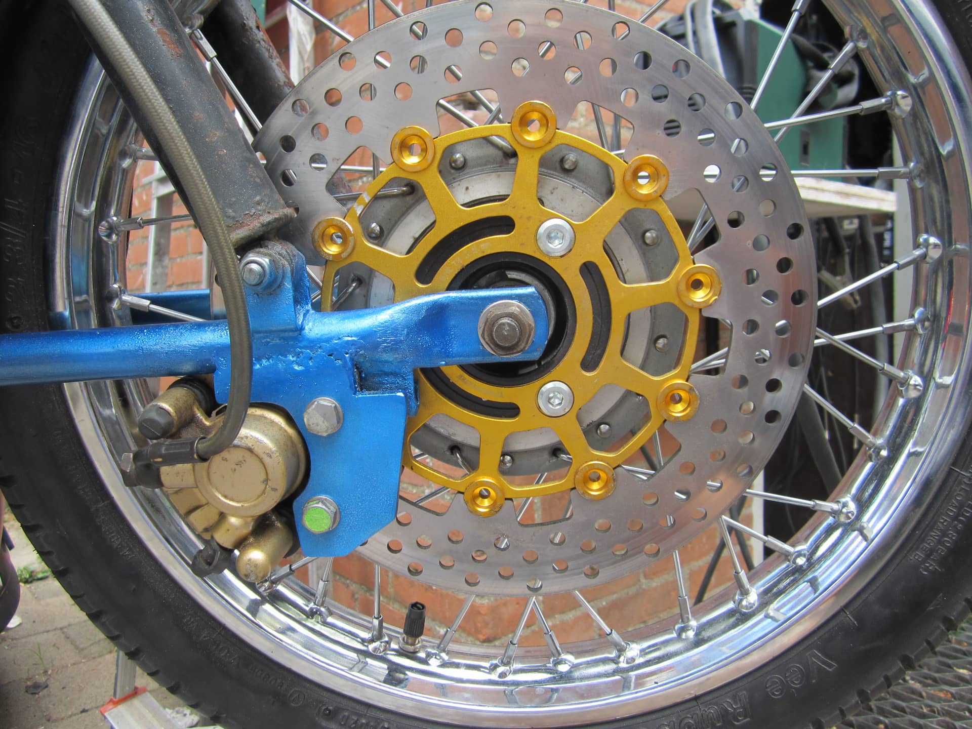

Vandaag de schijfrem verder af gemaakt van de K R 1 de remplaat aan de voor brug gelast ,ik probeer dikwijls om niet aan het frame te lassen maar nu was het nootzaak .
En ik moet zegen /schrijven dat het frame nog sterk en dik genoeg is om aan te lassen was wel bang om er een gat in te lassen
![IMG_9556|666x500](upload://wRsBSIq10tszGhNy1aNuFze80Q7.jpeg
Ook aan de binnen kant voor wat extra sterkte .
Hier weer gespoten ,even laten drogen .
En dan het wiel er weer in en rijden maar .
En het remt hoor ,er kan een voorwiel wilie gemaakt worden .
Knap stukje doe het zelf weer Cor!:smiling_face_with_sunglasses::+1:

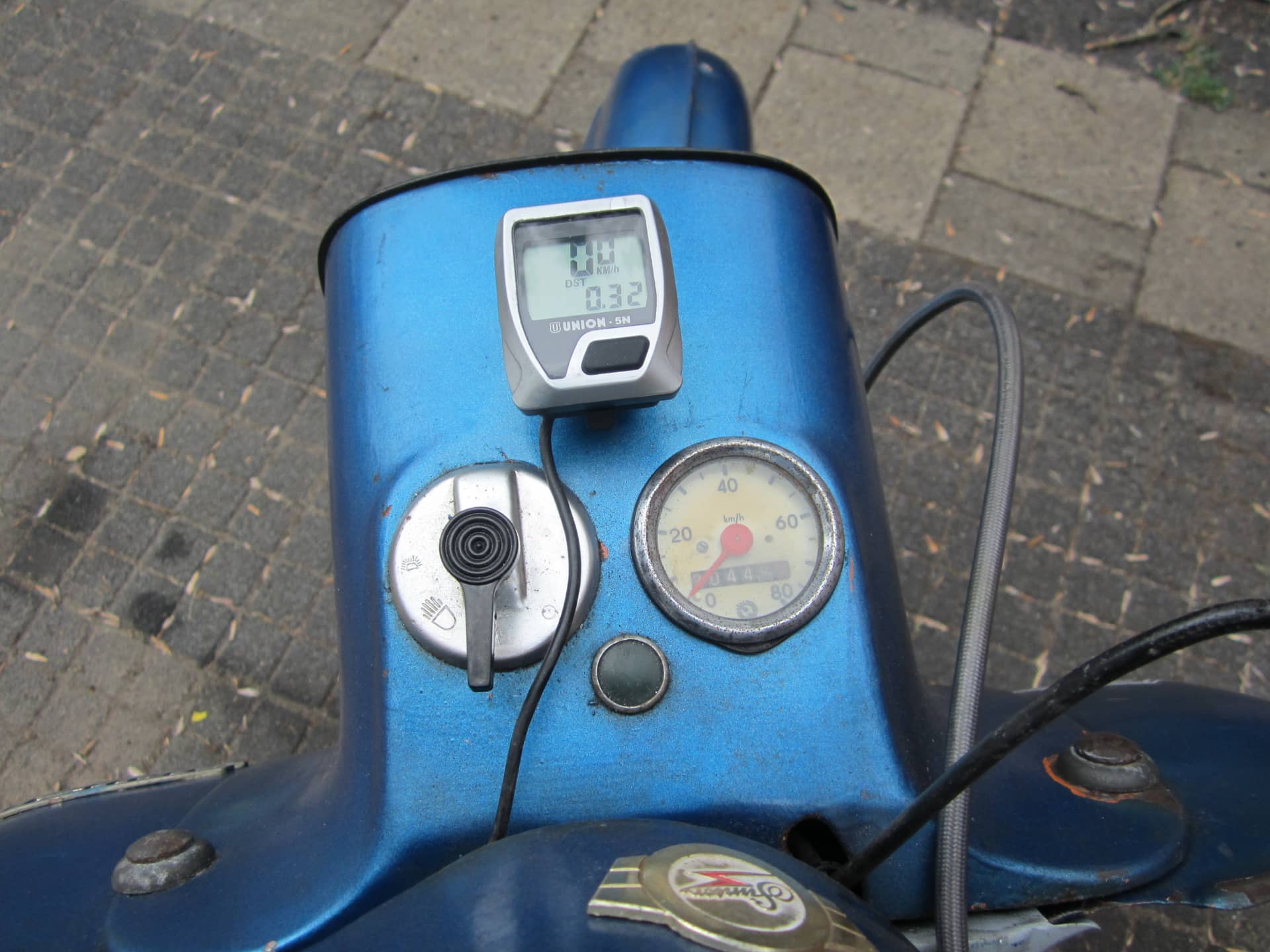

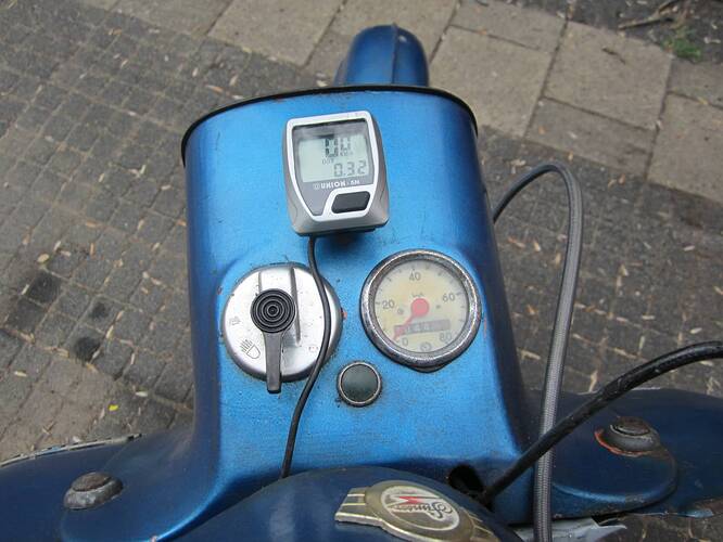

Ook nog een digitale snelheids meter geplaatst ,boven de 40 gaat die slingeren tussen de 40 en de 80 ,
zal de kabel nog eens wat olie geven

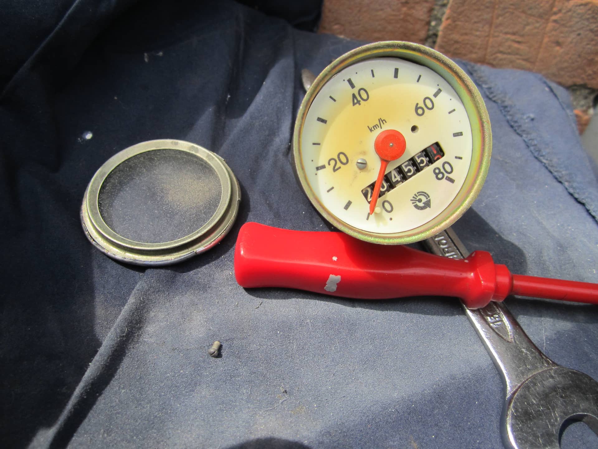

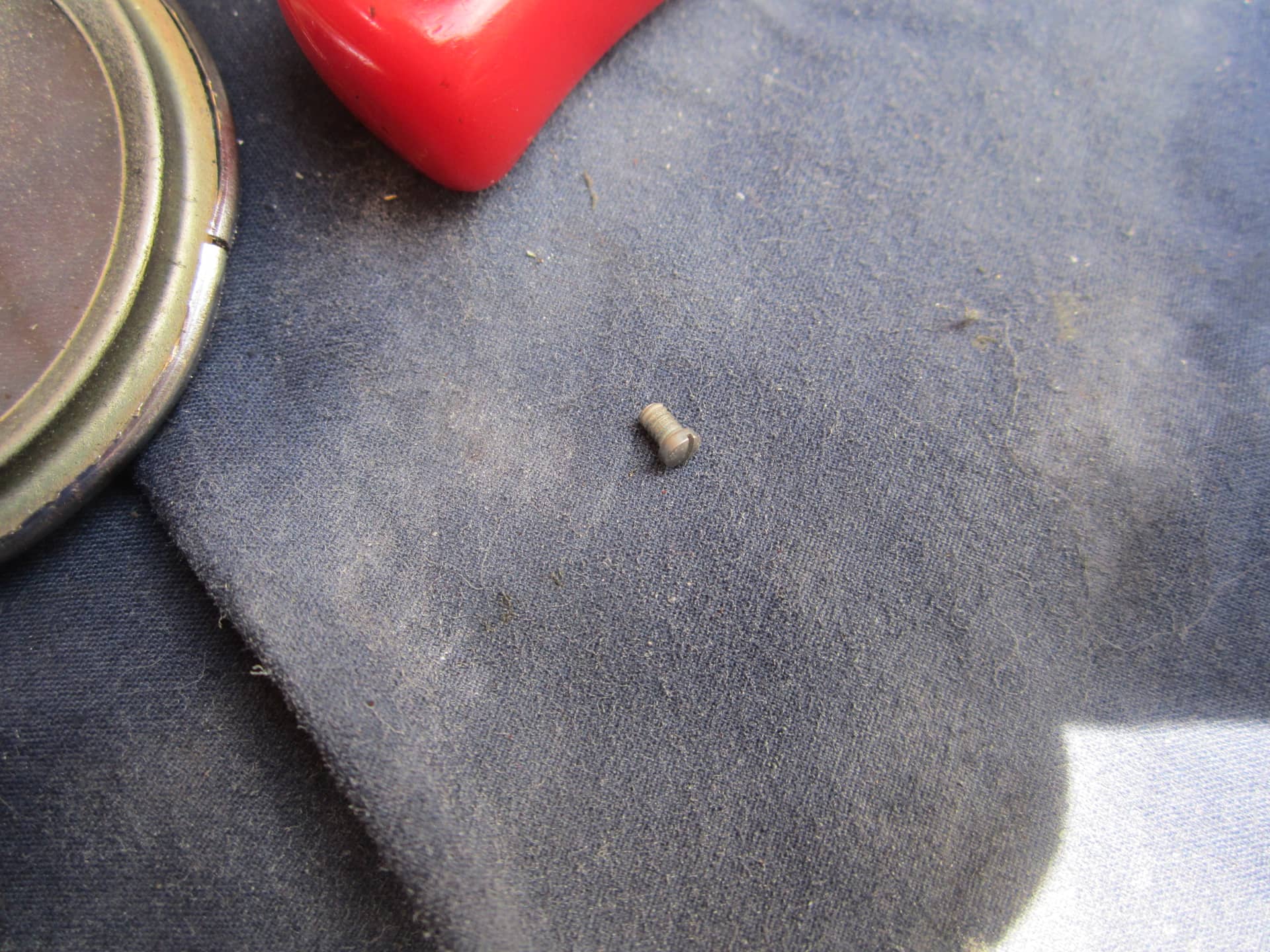

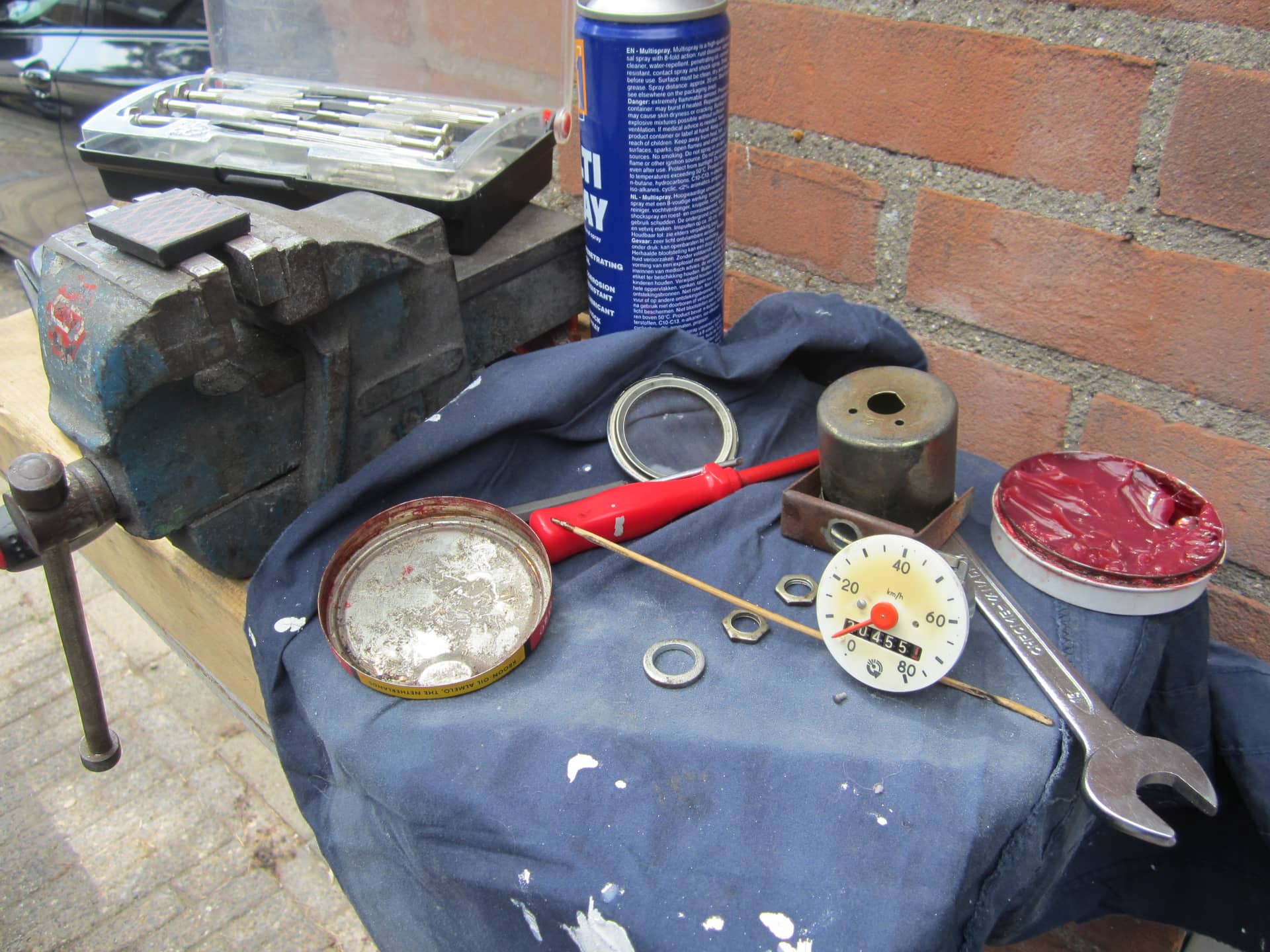

Vandaag de km teller van de Simson KR open gemaakt er zat een schroefje achter het glas te dansen .
Gelijk de kabel gesmeerd en het tellertje van wat vet voorzien .
FF instrumentje repareren…..ook geen probleem voor Cor!
Hoop wel dat die goed loopt ,.tis en blijft een oud ding .
Was het niet mogelijk gelijk je wijzerplaatje wat schoon te maken? Of was dat inbranding/verkleuring van de zon?.
Wel n mooie “operatie” :smiley::smiling_face_with_sunglasses::+1: :flashlight::magnifying_glass_tilted_left:
Km teller zwabbert niet meer en geeft de goede waardes aan .
Wat betreft de teller plaat ,dit gaat hem niet worden zit door en door ga je er met scherpe schoonmaak middelen op gaan ook de getallen weg .
Ja helder Cor,
Ach en zo weerspiegelt ie ook zn leeftijd :smiling_face_with_sunglasses::+1:
