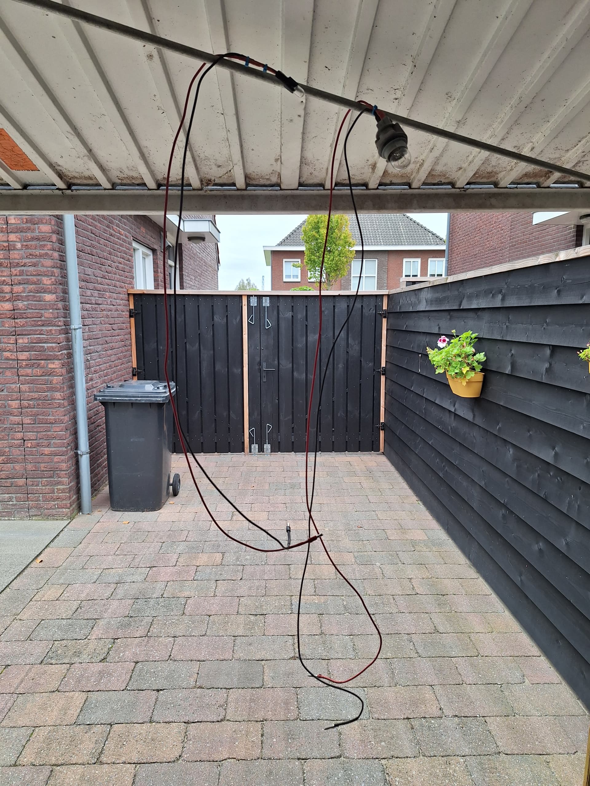

Van wat rest materiaal testlampjes gemaakt.
Een 21W lamp en een 4W lampje.
Een soort spanningzoeker. Zeker met de 21W lamp kun je gemakkelijk spanningsverlies opsporen. Je belast dan het circuut met stroom en slechte verbindingen zijn dan op te sporen, door spanningsverlies te meten.

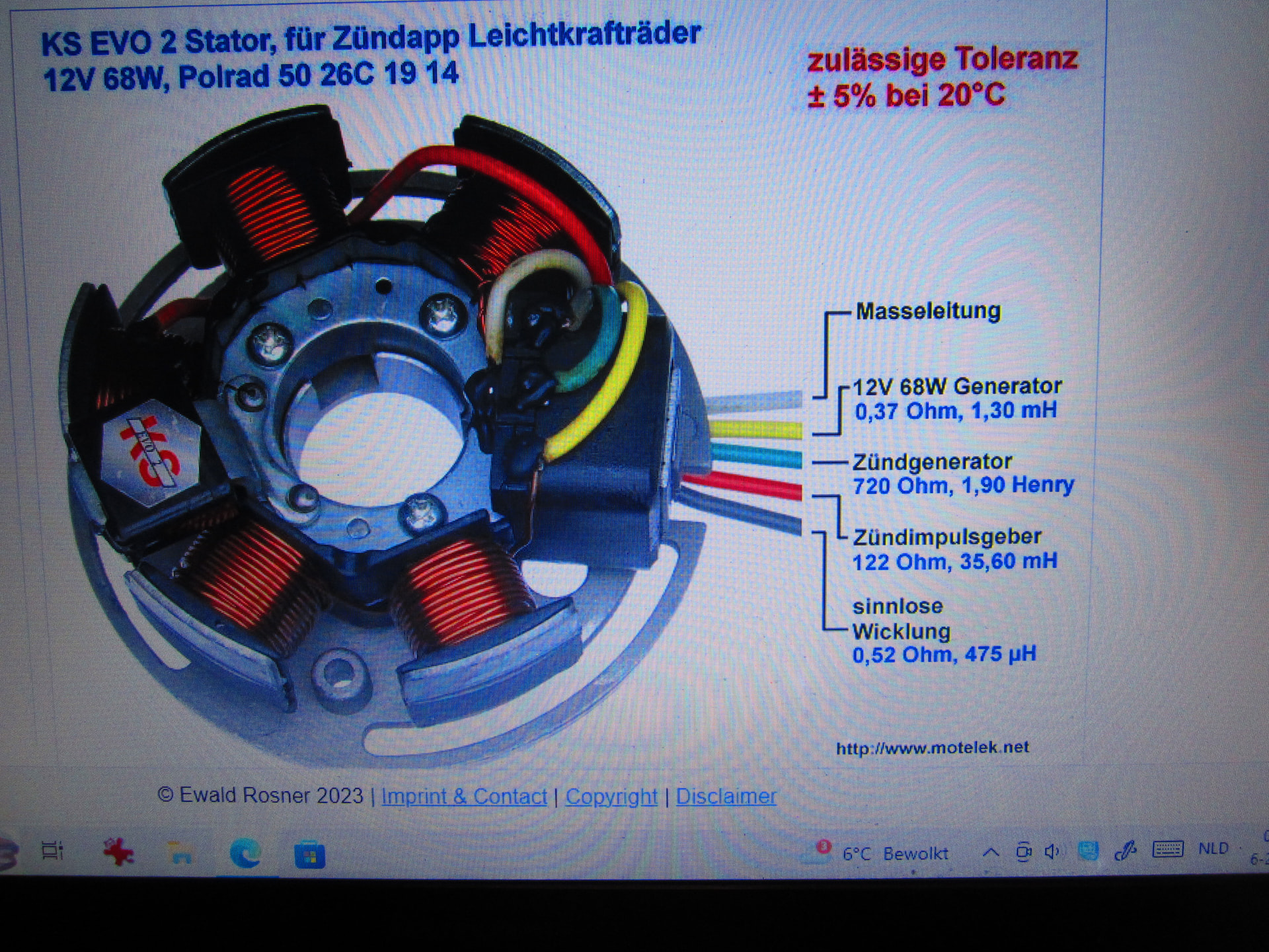

En ik heb nog enkele ontstekingen die een paar meetingen kunnen gebruiken .
Wat wil je precies meten Cor?
Alle waardes van de kokusan.
Kijk, dat plaatje is wel heel duidelijk. Zundgenerator = voedingsspoeltje en loopt naar het stekkertje van de CDI.
Zundimpulsgeber = pickup en loopt dus ook naar dat stekkertje.
Past dus naadloos in mijn verhaal op de kleuren na.
