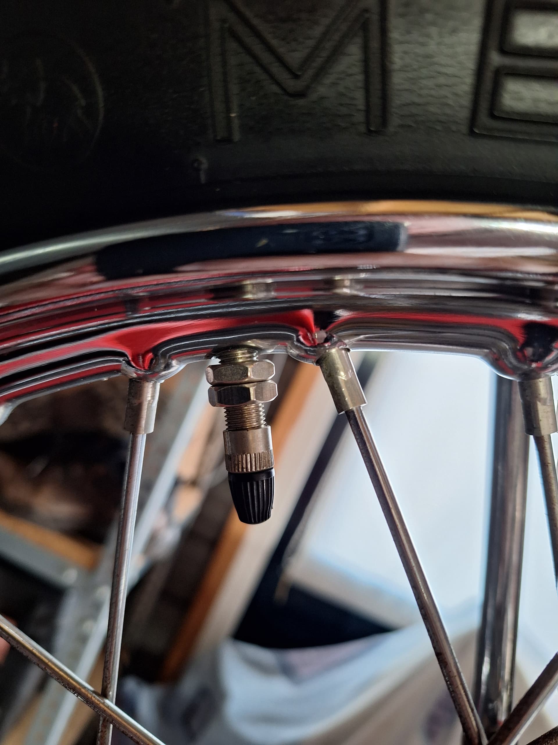

Ventiel en moeren van het voorwiel. Je ziet dat de moeren speling hebben. Foto’s vanaf de linkerzijde genomen.

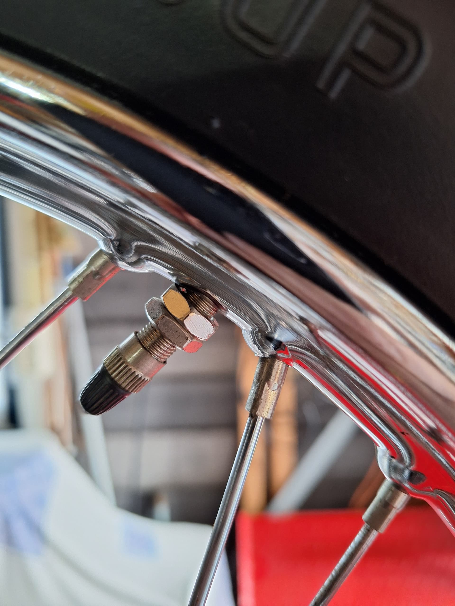

Na een rit zag ik bij het achterwiel het ventiel scheef zitten.

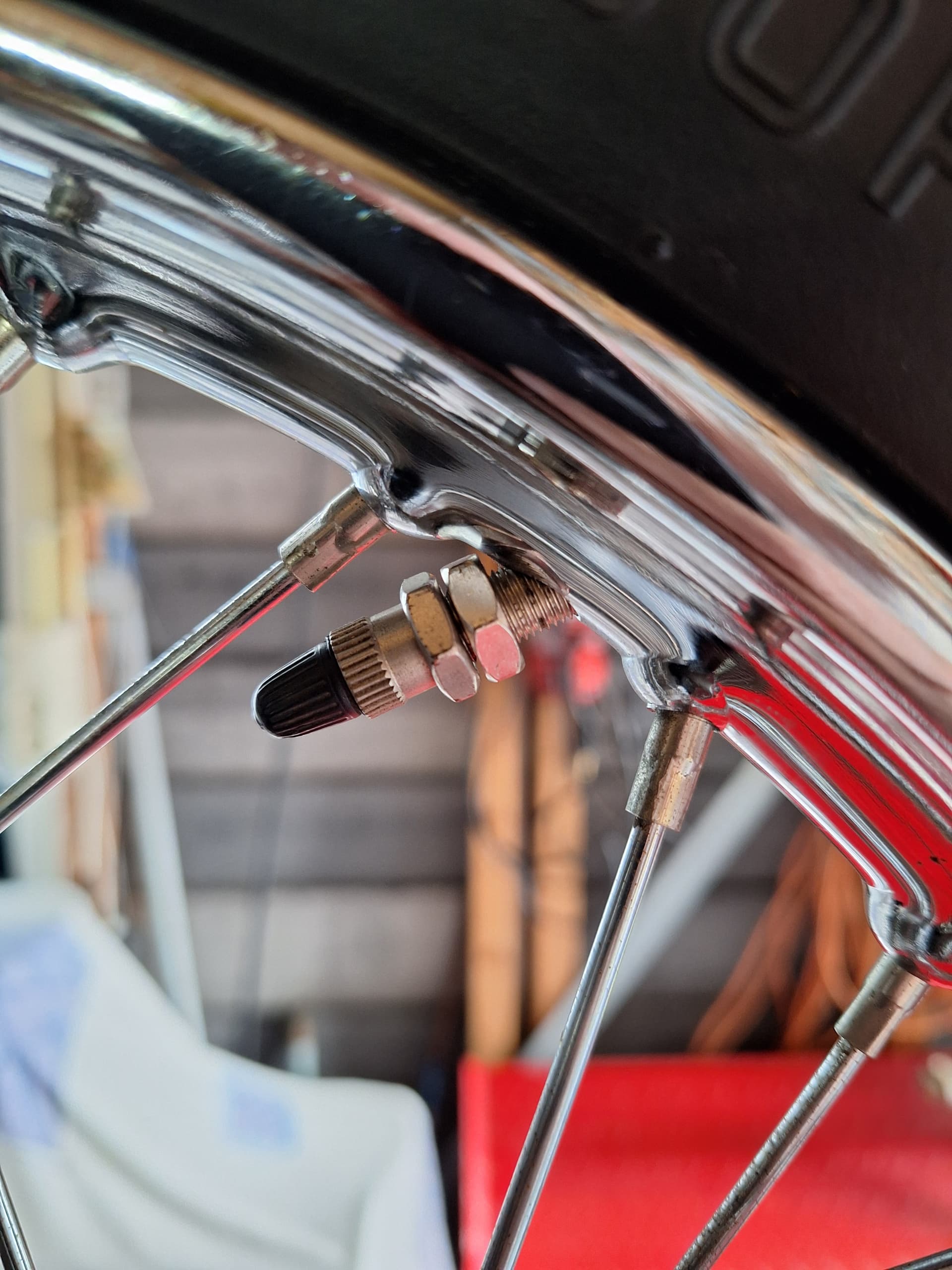

Nadat ik de moeren verder los draaide, zag ik hem echt scheef zitten.
Dit komt daardat de bandenspanning op 1,4 bar stond en wat teveel gas geven. Als je hard zou remmen zou hij de andere kant op staan. Als je de moeren tot aan de velg zou aandraaien, zou het ventiel afbreken en je staat met een lekke band.

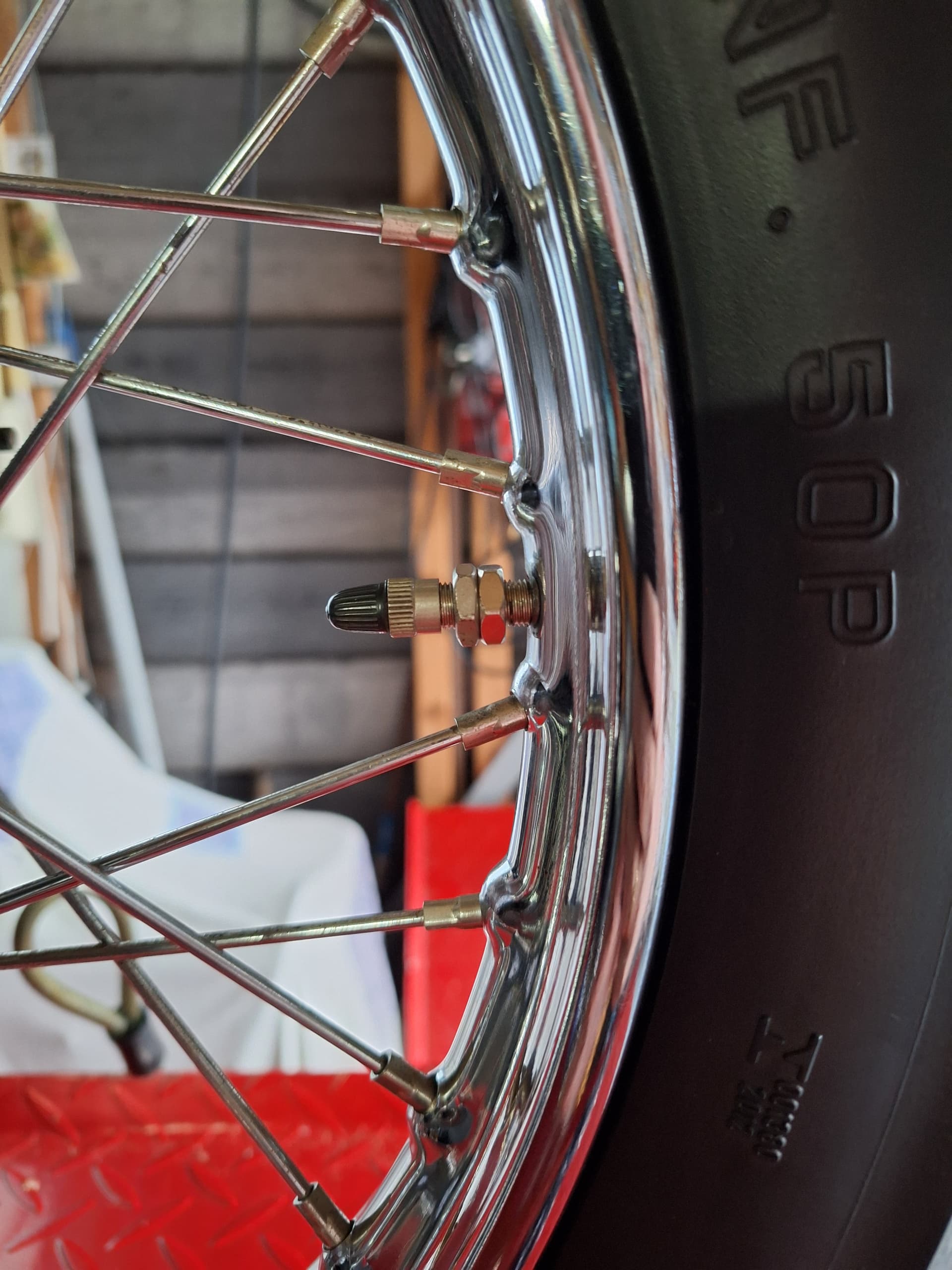

Band leeg laten lopen en de band weer wat terug gedraaid.
Nu staat deze weer recht en de band op juiste druk. De moeren moeten niet tot de velg aangedraaid worden.

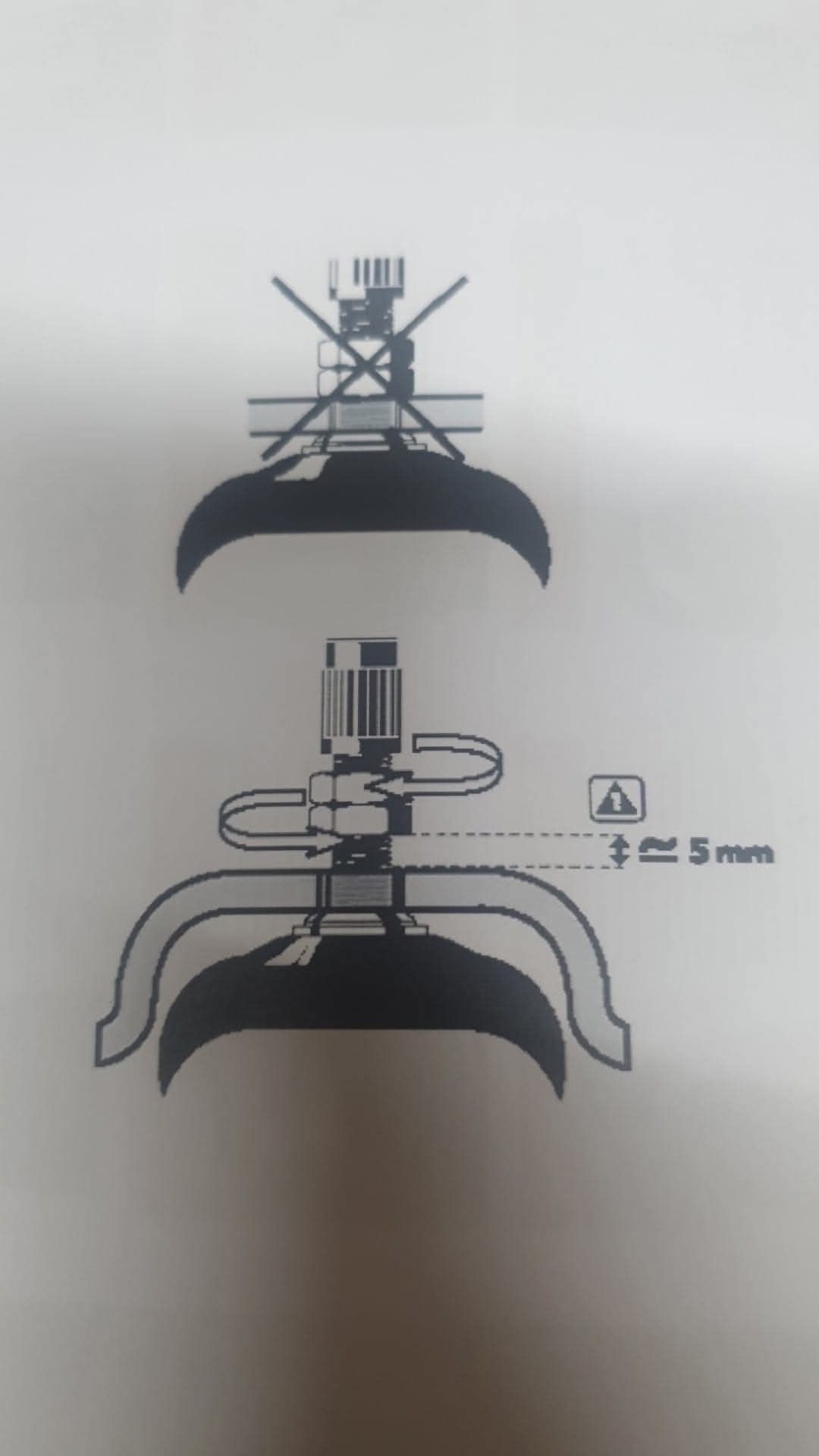

Moest effe zoeken, maar hier heb ik hem.
Op zich logisch, want als de band verschuift, wat ik dus had, scheur het ventiel niet direct af.
Bedankt voor de tip Alfons
Ik begreep dat sommige 1 moer aan de binnenkant monteren en de andere aan de buitenkant. Het is net wat Joop ook al schreef, er zullen verschillende meningen over zijn.

Ja, dat klopt met dat moertje aan de binnenkant. Maar ik dacht echt dat ze daar vanaf gestapt zijn. Hoe dat echt zit/was weet ik ook niet precies.
Ik heb het ook ergens anders gelezen met een andere tekening erbij, maar waar, tja?

Dit is volgens mij de juiste manier Andre. Die onderste moer moet toch immers het ventiel vastklemmen in de band anders zit het eigenlijk gewoon los. Probleem van het scheeftrekken is het gebrek aan grip tussen buitenband en velg. Vroeger in de racerij werden er parkers door de opstaande velgrand in de hiel van de buitenband gedraaid, maar dat ging wel om meer PeKaas dan van een brommer.

Goed dus het is eigenlijk de bedoeling dat de velg tussen de twee platte moeren geklemd wordt.

Ja, zo heb ik het geleerd Frank, maar de onderste moer moet eerst het ventiel in de band vastklemmen
