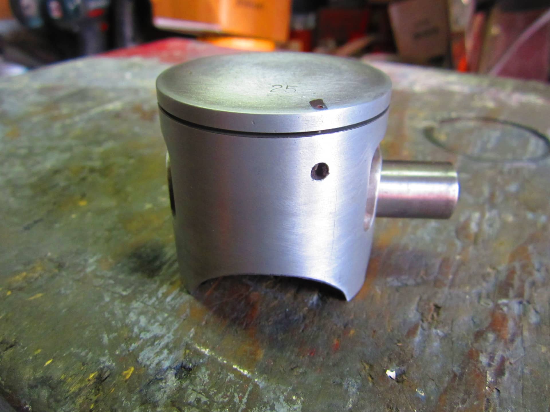

1 vraag ,.heb een zuiger en die heeft een smeer putje onder de zuiger veer sluiting ben dat nog niet eerder tegen gekomen .
Is dit zelf er in gemaakt of is het van fabriek af .
Weet niet welke zuiger of merk het is .
Dat zijn dan van die bijzondere dingen. Ik zou ook niet weten waarom dat gaatje daar zit. Misschien om de lekgassen af te voeren naar het carter of juist wat vers mengsel daar tie laten om de zaak schoon te spoelen. Of misschien wel beide. Heeft deze zuiger al gedraait in een cilinder? Wel een mooie vraag. Ben benieuwd of iemand het precies weet.
Volgens mijn bescheiden mening is het antwoord als volgt ;zo’n zuiger hoort bij een T poort cilinder, ook wel vlinder poort genoemd. De cilinder word bij die poort heel erg heet, en word extra gesmeerd en daardoor ook gekoeld om vastlopen te voorkomen. In zo’n zuiger zit meestal ook een stalen brug, deze word ook erg heet.
Ik ken die gaatjes wel, en het klopt wat je zegt. Maar dan zitten ze in het midden en vooraan. Dit gaatje zit uit het midden en zou dan in een uitlaatkanaal komen. Dus denk ik dat het anders is. Vreemd gaatje dit.
Vraagje, de slotjes zitten toch meestal van achteren, meestal tussen de spoelpoort en inlaatpoort. Tenminste, ik ken niet anders.
Alfons, bij Maarten Kreidler club staat, dat er gaten in de zuiger kunnen zitten om de spoeling in een bepaalde richting te sturen en daardoor een gelijkmatiger verbranding te krijgen . Door de “lekkage” van mengsel te creĂ«ren stuur je als constructeur het mengsel een richting op. Anders kwam er op die plaats misschien te weinig mengsel en slechtere ,lees, ongelijk matige verbranding.
Ja batavier, die gaten en idee ken ik ook. Misschien is dit ook zo’n gaatje, maar deze is zo klein en de plaats vind ik heel raar. Snap het gewoon niet. Kan het ook niet bedenken.
Cor, je maakt toch geen grapje hé. Heb je dat gaatje zelf geboord?
Nee geen grap ,dit zat in de zuiger en omdat ook ik het niet zo goed snap was dit mijn vraag .
Wie o wie, weet dan waarom hé. Heb het vandaag ook aan een collega laten zien en hij heeft ook geen idee waarom op deze plaats. Hij weet best ook wel iets.
Stel deze vraag eens op het Zundapp forum. Ben benieuwd.
