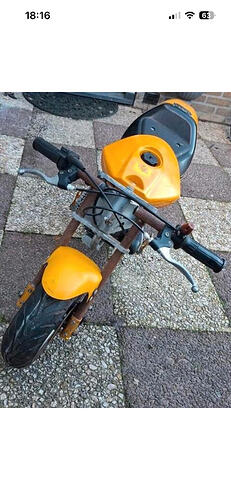

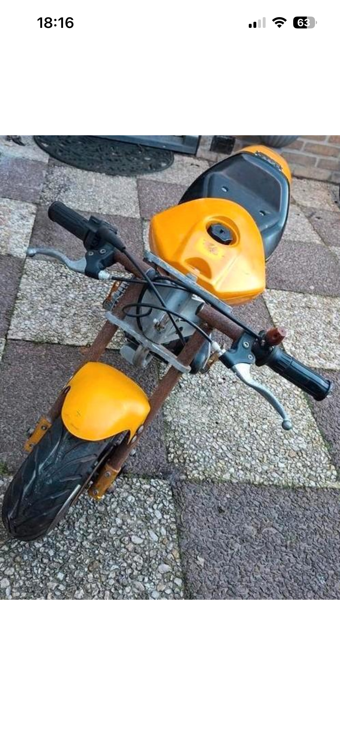

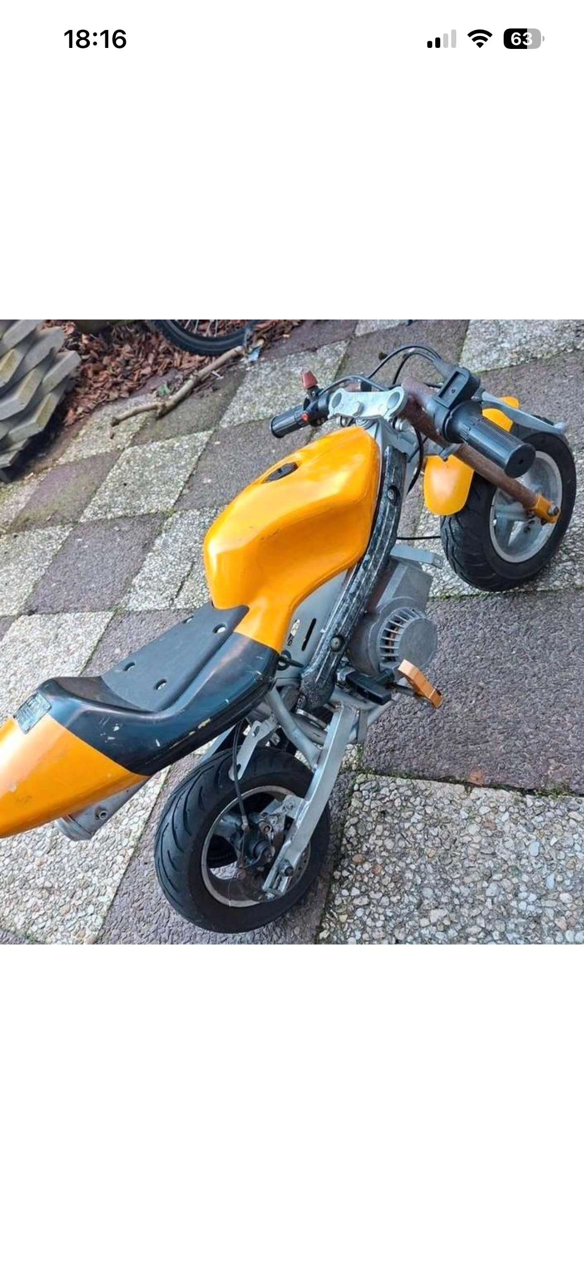

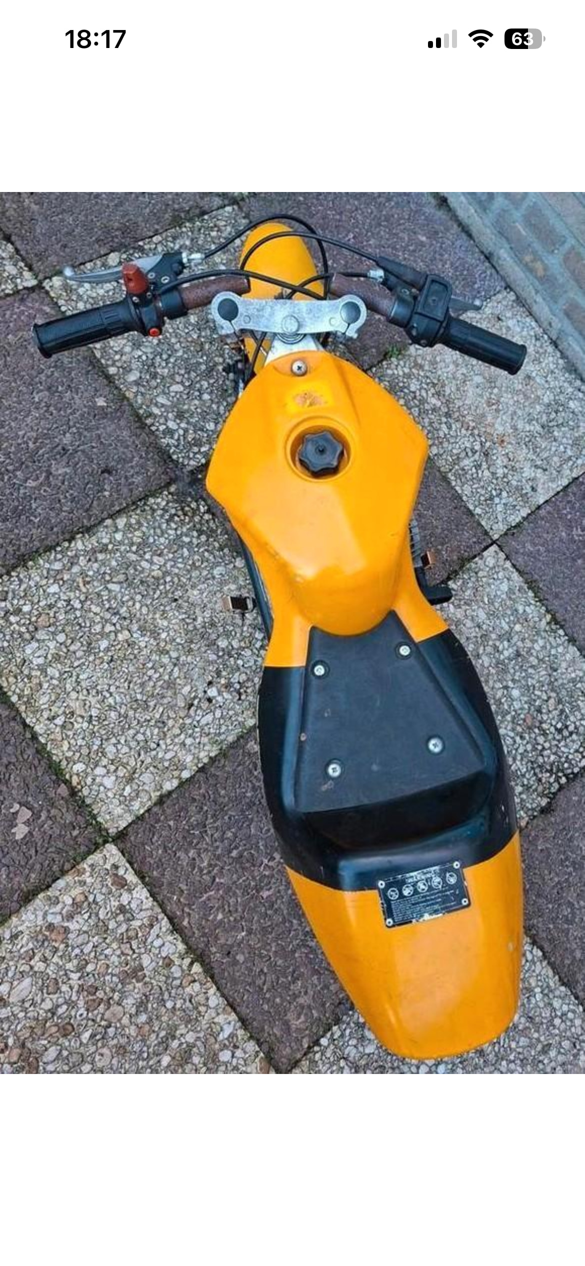

Daar is ie dan n “echte Chinese mini pocket bike”
Ziet er best stoer uit vond ik.. t is wel n kunst om er op te rijden maar dat is part of the fun..
Er zit ook n racekuip bij maar die moet n beetje opgeknapt worden. Overigens geldt dat voor het hele ding uiteraard.

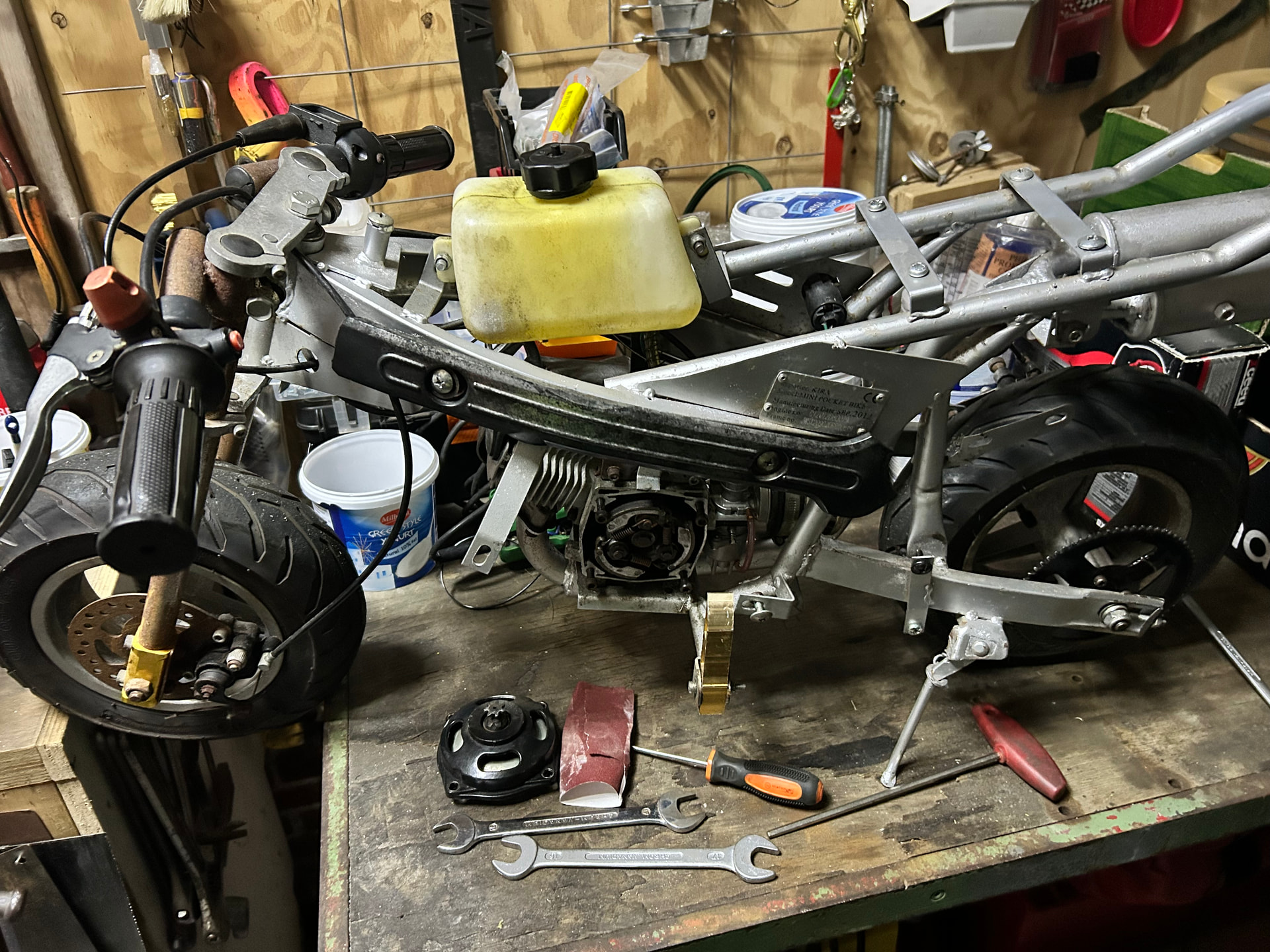

Hier heb ik de bekleding er afgehaald om wat zaken nader te bekijken. De koppeling pakt nog niet en de bedrading van het contactslot ligt los. Maar starten en draaien doet ie intussen prima

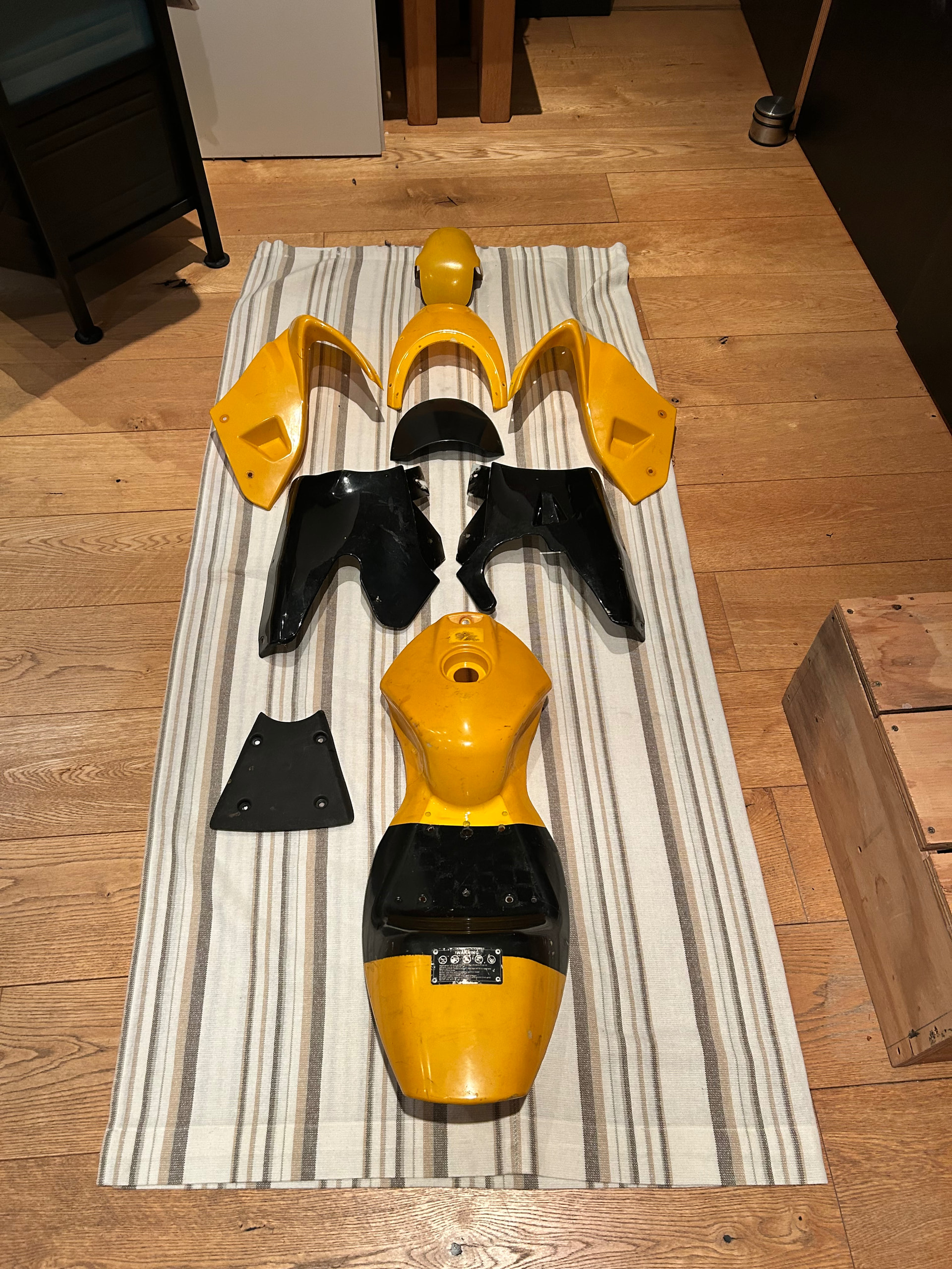

Alle kuipdelen gelijk schoongemaakt voor ik de (kleine) reparaties uit kan voeren.

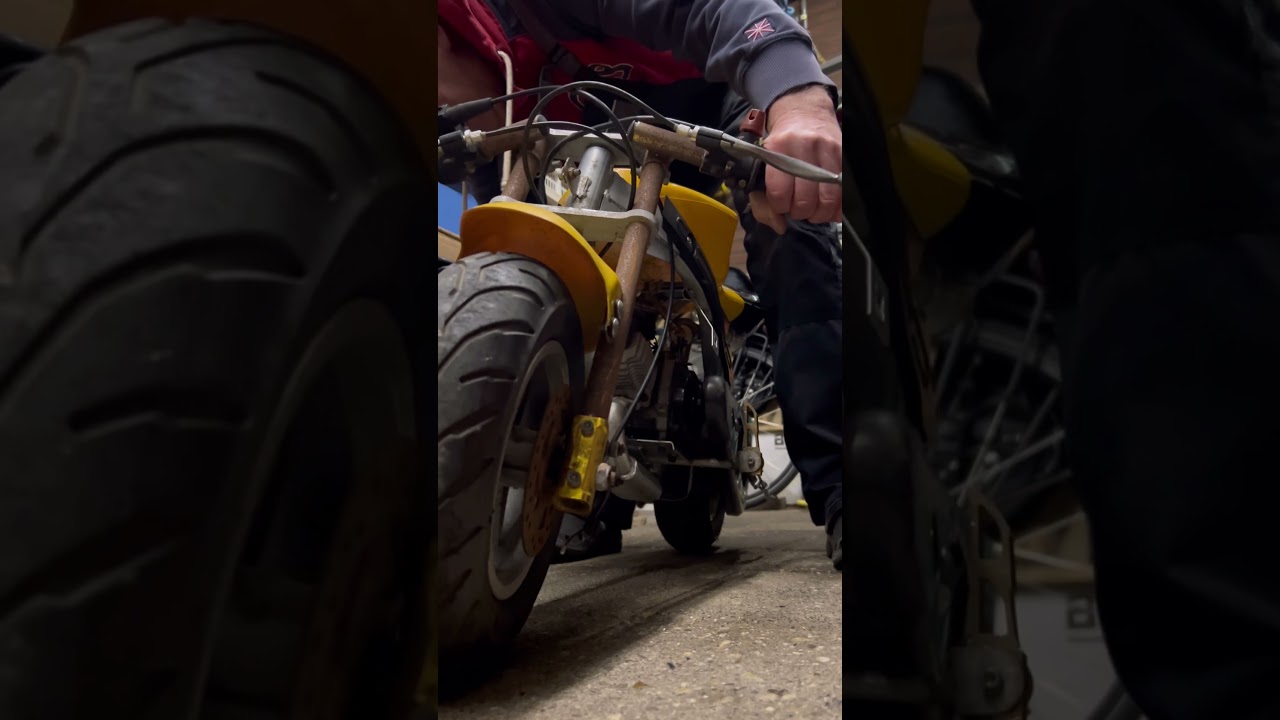

Hier zoals aangegevn een kort filmpje van de eerste keer starten.
Er zitten nog wat dingen los zoals je aan het gerammel kunt horen maar dat komt goed
Hahhaa, ik zie je al een toerrit mee maken.:grinning_face::grinning_face:
Maar het lijkt net of je ontsteking zo laat staat.

In het filmpje startte hij de eerste keer. Intussen heb ik m paar keer meer gestart en een poosje laten draaien en loopt hij intussen een stuk rustiger. Alleen pakt de centrifugaal koppeling nog niet op ook niet bij n hoger toerental maar dat ga ik eens bekijken hoe dat zit / zou moeten werken

Ik ben nig met de centrifugaalkoppeling aan het kijken . Die pakt momenteel nog niet. Ik moet zien uit te vinden of de drie koppelings elementjes misschien vast zitten (heeft ook best n poos stil gestaan) want nu lijken ze nog niet naar buiten te komen en aan te grijpen. Of misschien zijn de veren te sterk. Er lijkt genoeg voering op de elementjes te zitten.. :thinking::man_shrugging:t2:
Even er af halen en opnieuw monteren en afstellen .
Ja dat ga ik eens proberen binnenkort alsnik ff tijd heb :smiling_face_with_sunglasses::smiley: al heb ik nu nog geen idee óf en zo ja hoe je dat af kunt stellen maar dat gaan we vast uitvinden
