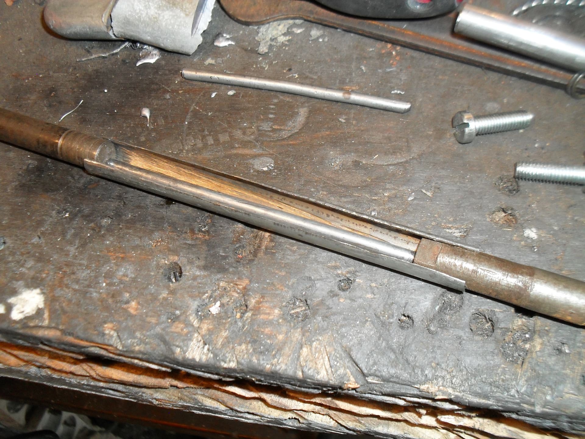

Voor standard wielen zijn al die maten bekend ,maar ga je een wiel veranderen van 16 naar 17 inh bijvoorbeeld dan heb je een reken tabel nodig .
Maar als je de naaf opmeet kom je al een eind met zoiets .

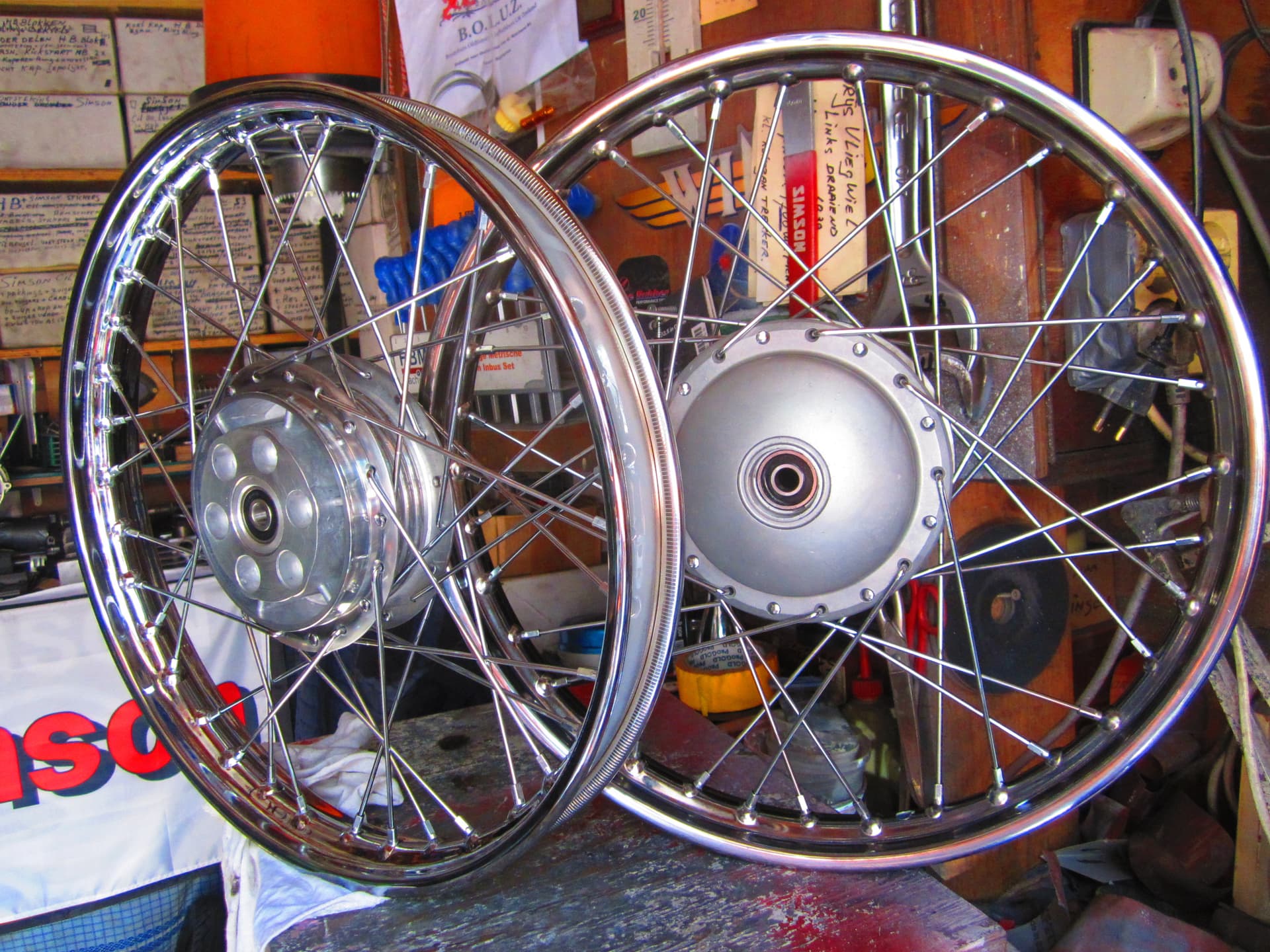

Komen er weer 3 wielen bij van Simson ,dat maakt 7 stuks dit jaar en het is nog maar de 17 e januari
De post is onderweg met 2 Zundapp wielen voor iemand van buiten de provincie .
Gerard zijn voorwiel is ook weer klaar deze is van Casal .en num. 8
Ziet er goed uit Cor :laughing:
Cor, dit heet toch 2 over 3 gespaakt?
Weer een net wiel. :+1:
Dubbel kruis ja zo noemen ze dat .

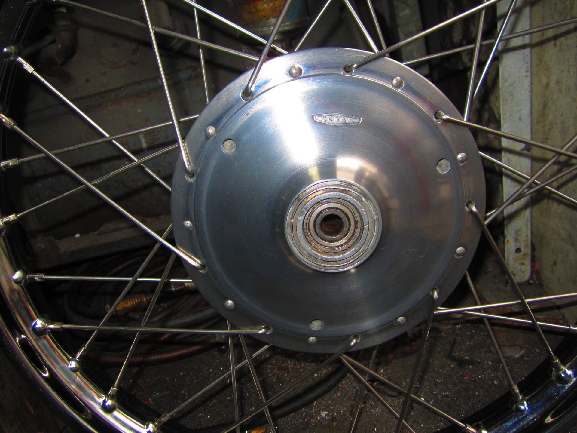

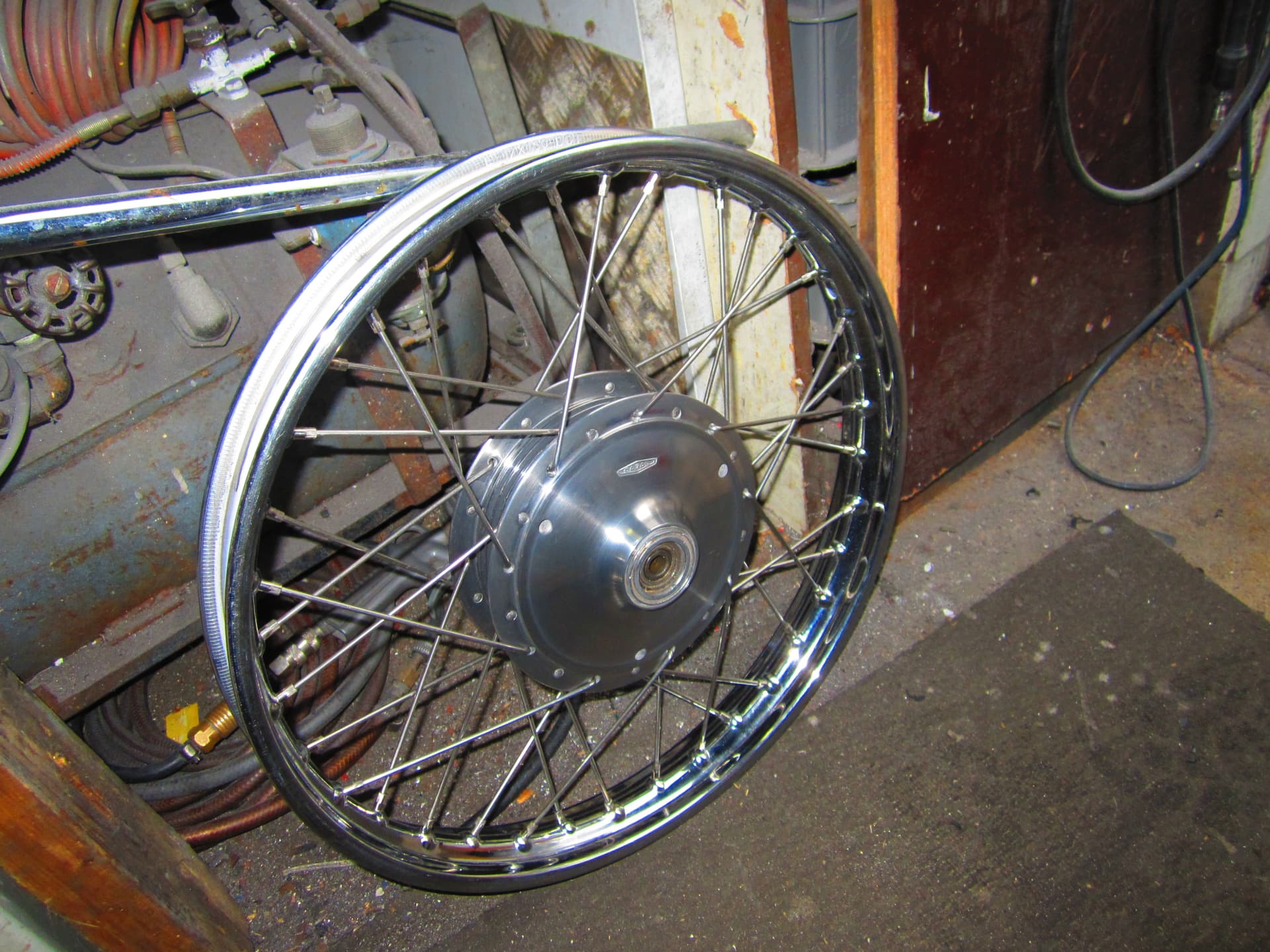

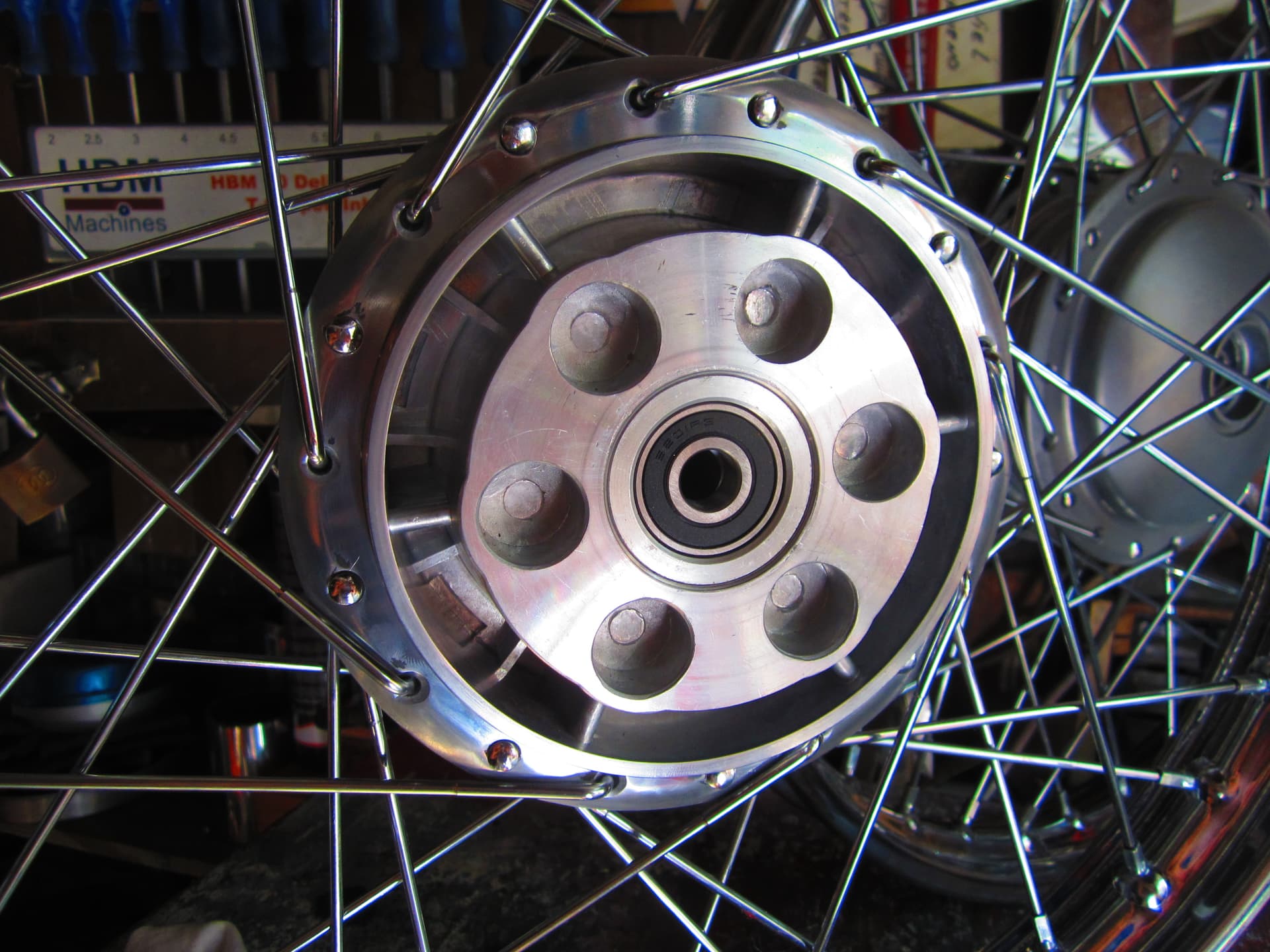

Gister maandag 03 -02 -25 2 x Zundapp naaf gepoetst /gepolijst vandaag dinsdag er weer wielen van gemaakt .

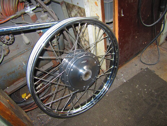

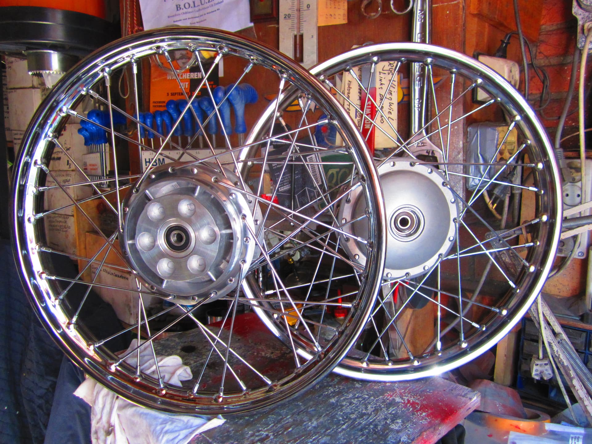

En weer een wiel klaar ,.het is een voor wiel dus met schijf rem .
Subliem :star_struck:
Ja ik kijk er iedere keer weer met bewondering naar :flushed::flushed::smiley::+1::+1::+1:

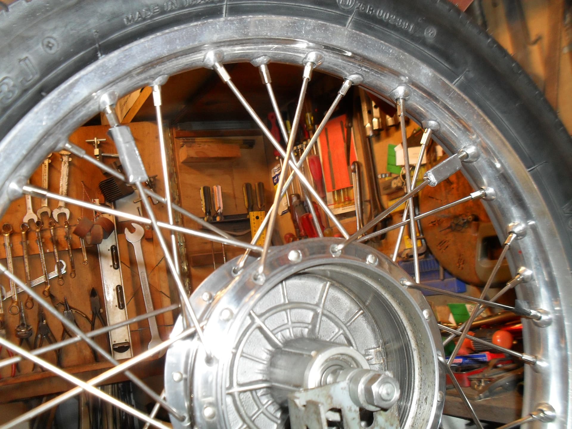

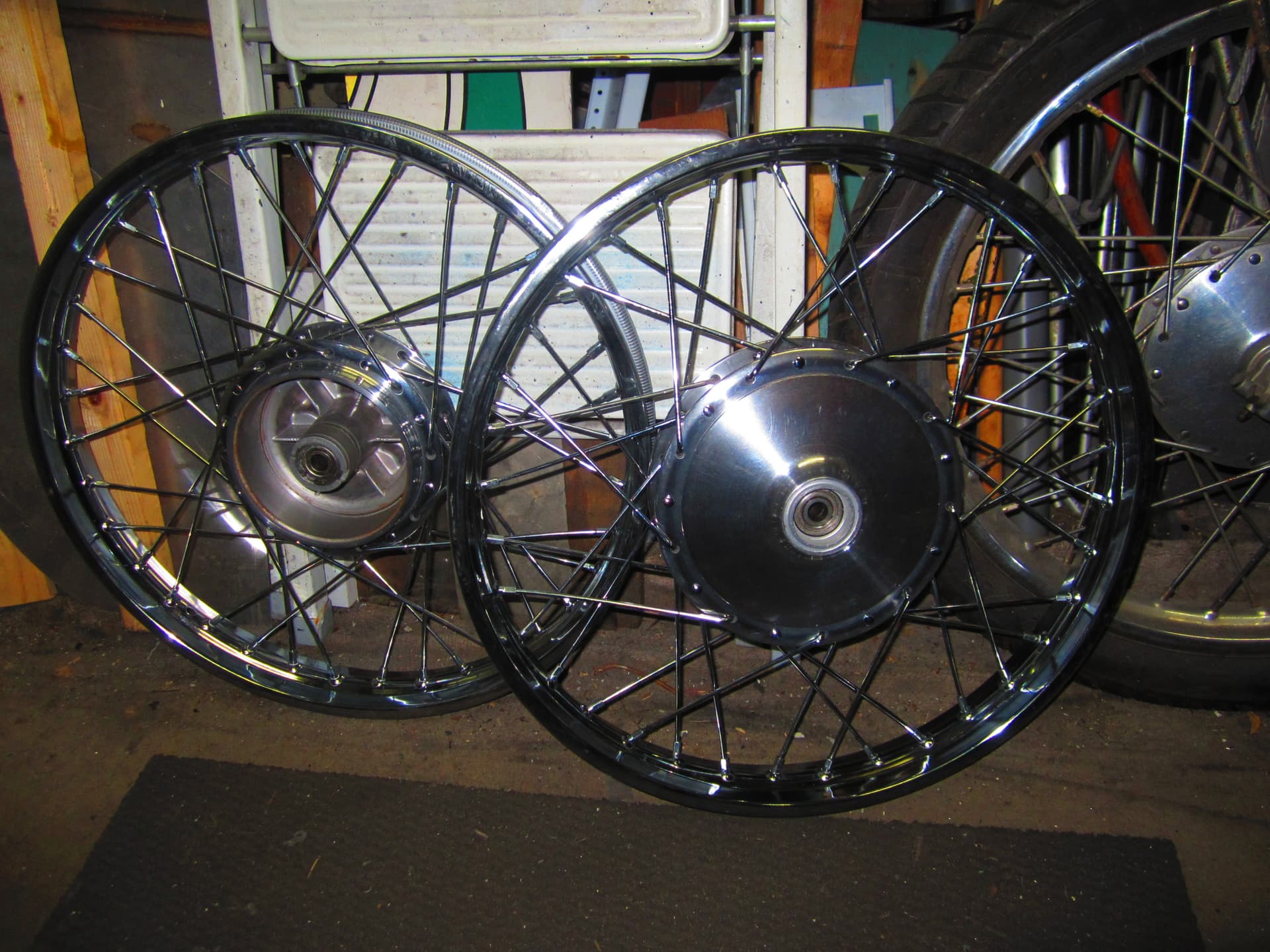

En weer 2 Zundapp wielen klaar kleine naven de voorste is een bolle naaf de ander is een gloed nieuwe achter naaf .
Zijn weer mooie wielen geworden .
Netjes hoor Cor :sunglasses:
Lekker frisse wieltjes zo. Mooi hoor.

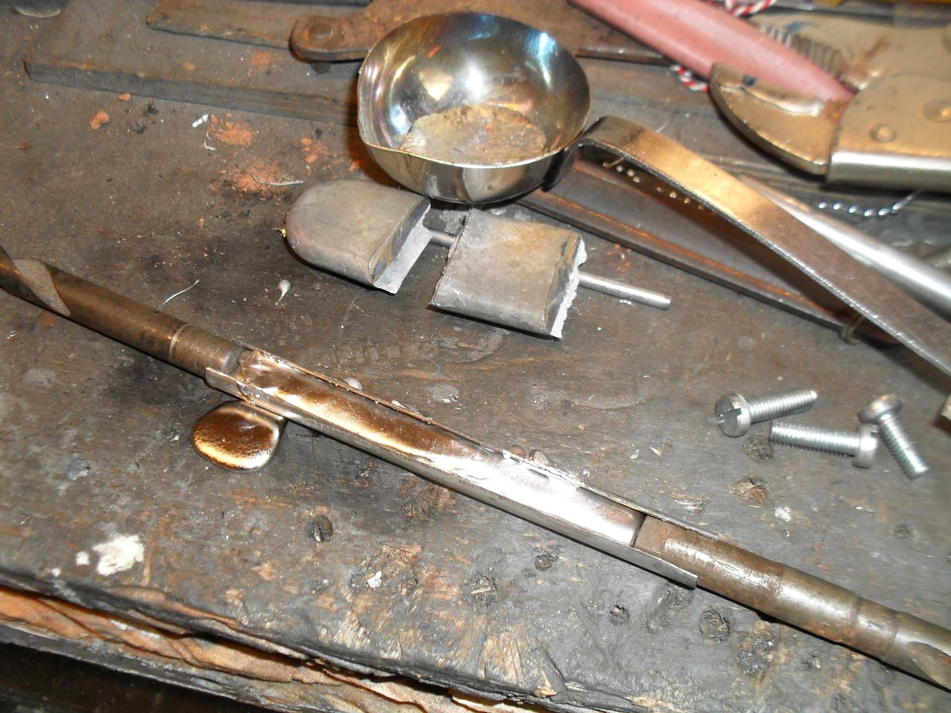

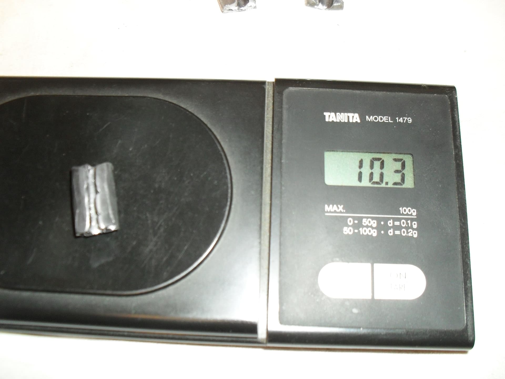

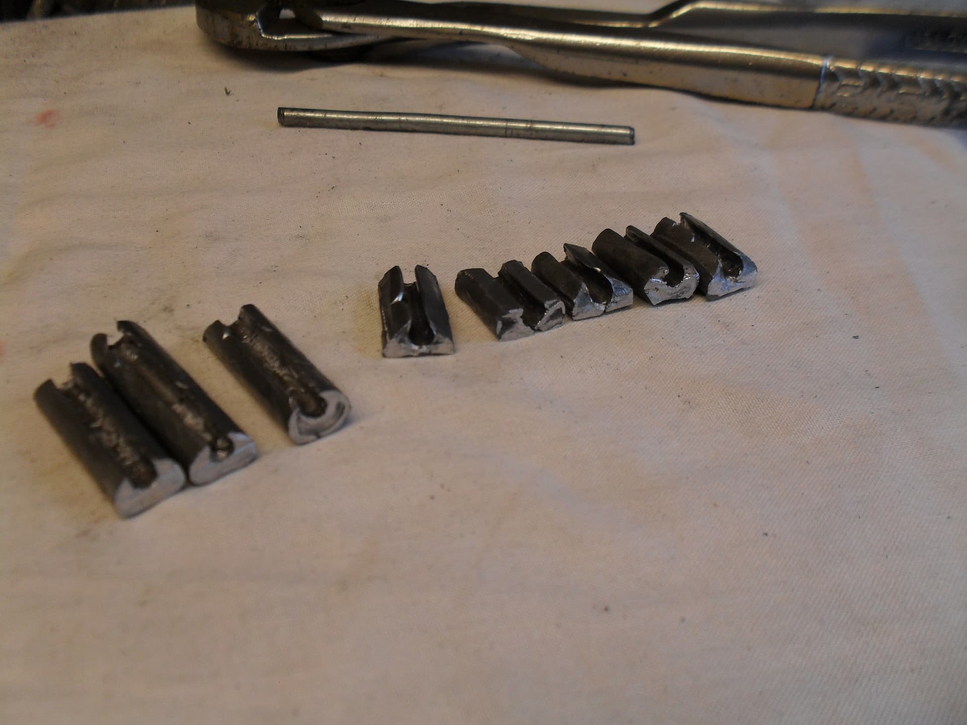

Waar ik ook weken mee bezig ben geweest is om de wielen goed in balans zien te krijgen .
Eerst de gewichtjes maken [ zeer slecht voor de gezondheid ] en dan het wiel in balans brengen
