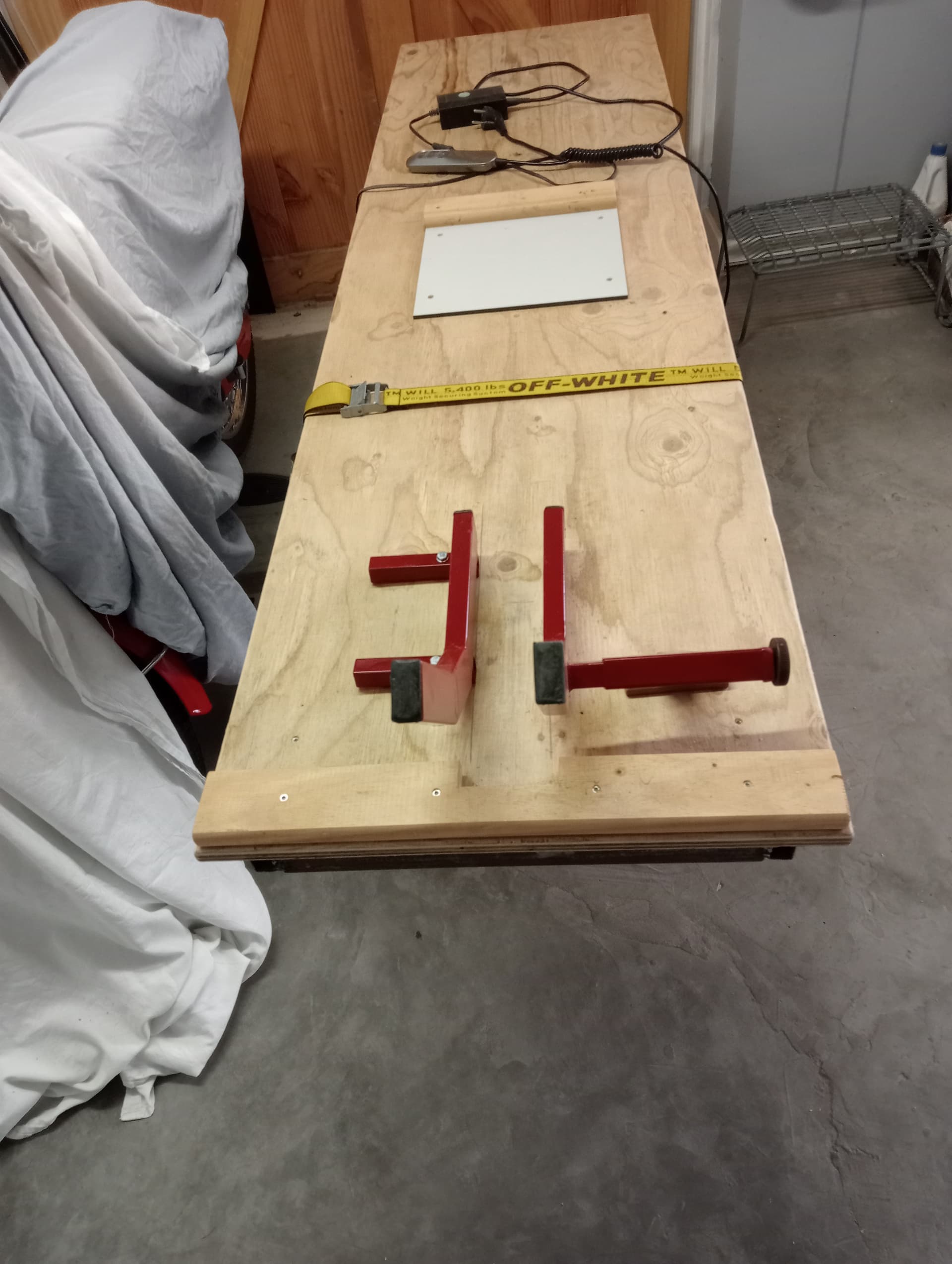

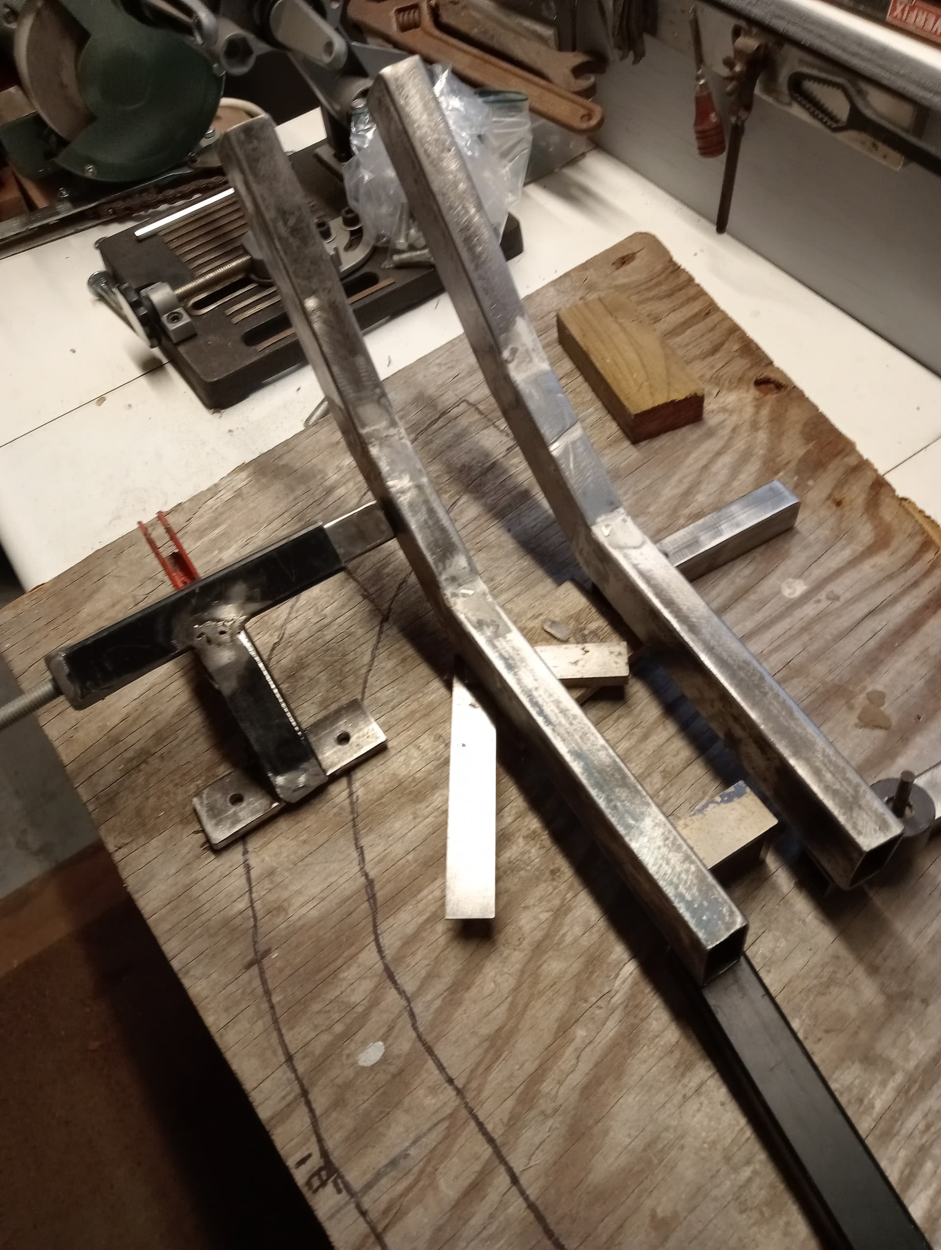

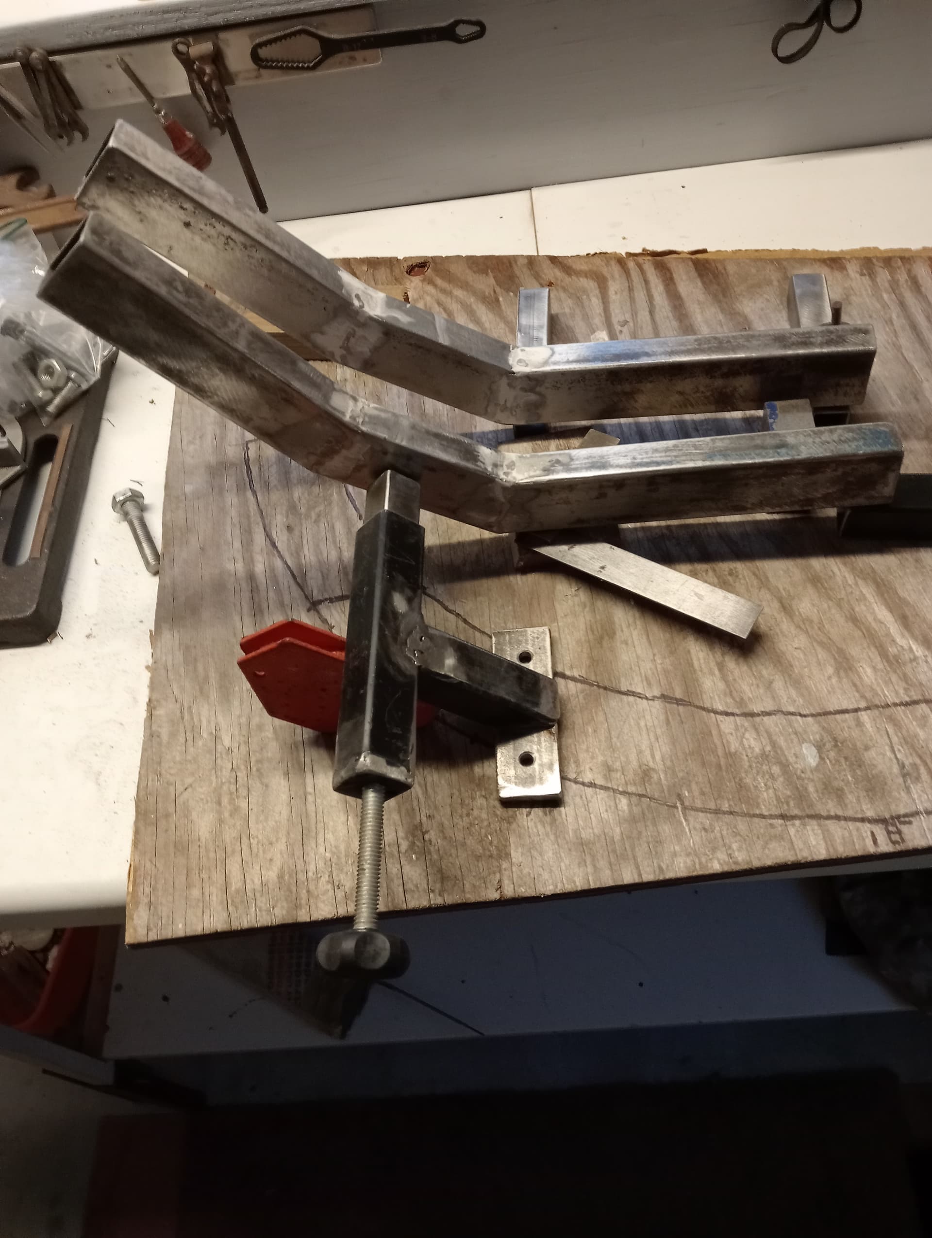

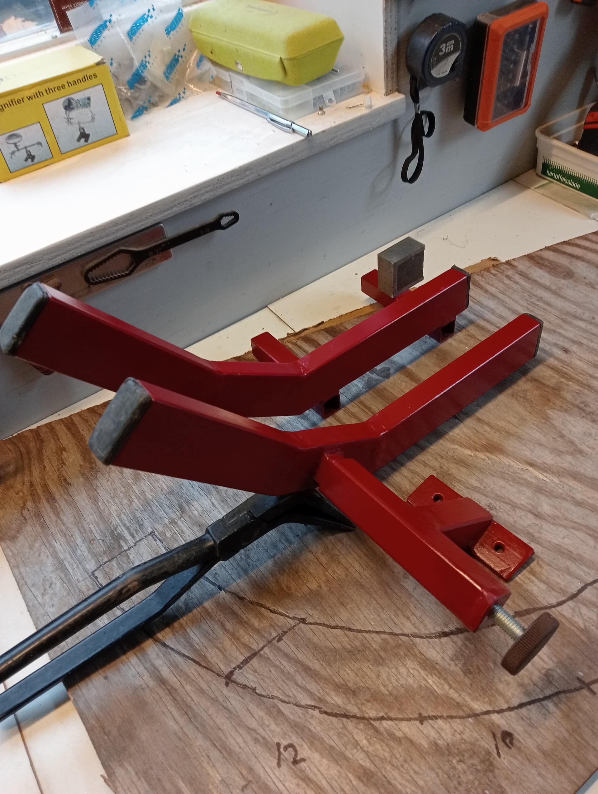

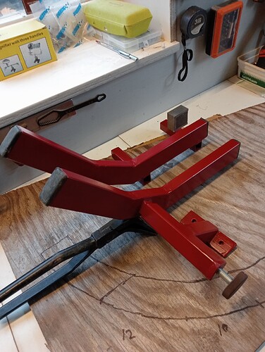

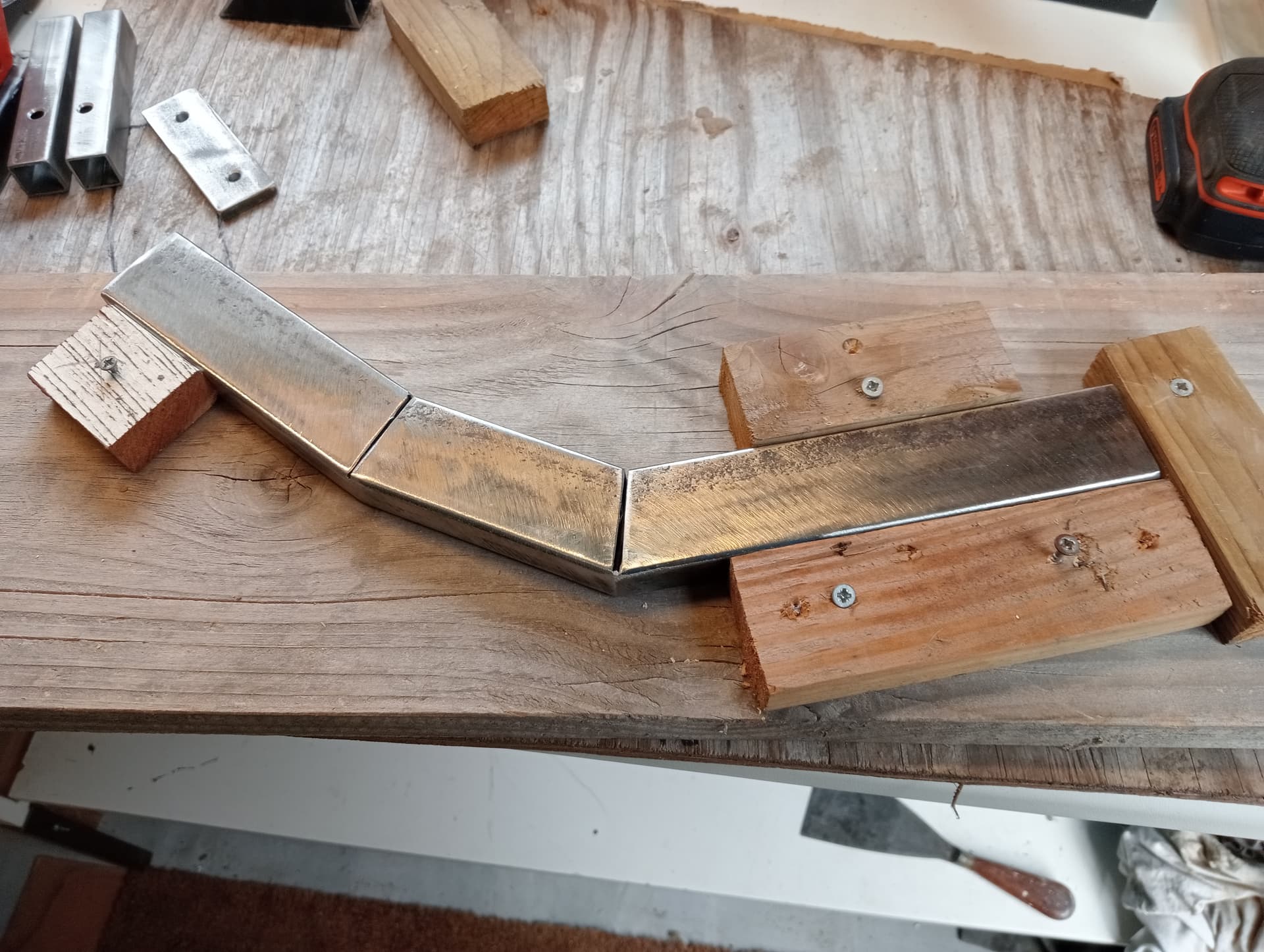

Ik heb de 2 balkjes op de heftafel vernieuwd in een zelf gemaakte wielklem met spullen uit de Jantje van Alles schuur. Eerst de omtrek deels getekend, dan met hulpstukjes geprobeerd om zoveel als kon de ronding met de kokerstukjes in model gebracht en gelast, viel niet mee hoor met de stokjes lassen op de koker, snel er doorgebrand, dus verstellen het apparaat. Stelknop van tafel gebruikt, M10 en dat werkt ook.
Na het bijwerken in kleur gespoten en vervolgens gemonteerd.
Dat ziet er goed uit Jan, zo zie je maar weer dat je niet zomaar iets weggooien moet :wink:
mooi gemaakt
Ziet er zeker netjes uit. Top.
Daar zal je veel gemak van hebben Jan :+1:
Op eenmof andere manier heb ik deze compleet gemist.. :flushed_face::face_with_peeking_eye:
Maar weer n knap stukje werk uit de schuur van Jantje van Alles :smiling_face_with_sunglasses::+1::smiley:

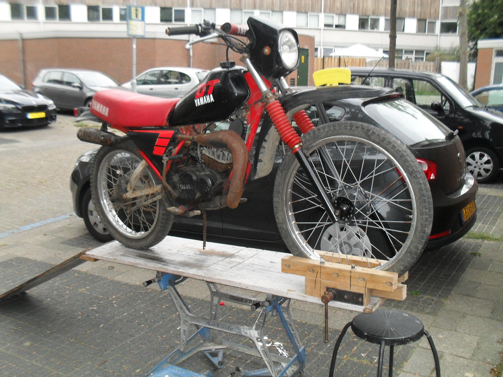

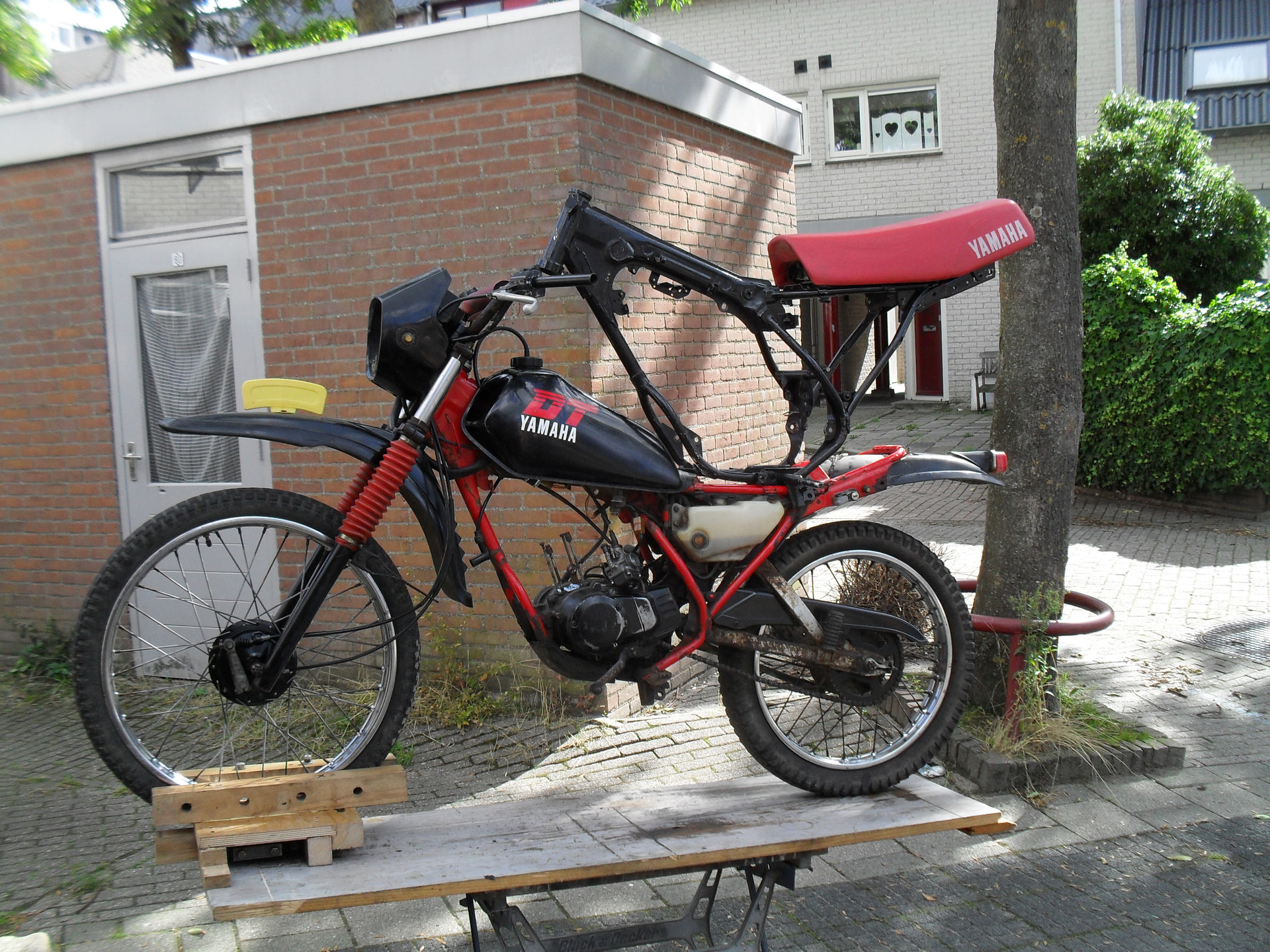

Ook gemakkelijk als een brommer geen standard heeft .Jan .
Het risico zou ik toch niet nemen om de brommer zonder standaard in de wielklem te zetten :wink:
Gaat perfect hoor ,meerdere keren gedaan met die van mij .
ik zou voor veiligheid toch nog spanbandje gebruiken, al is het maar voor geruststelling in bolletje.

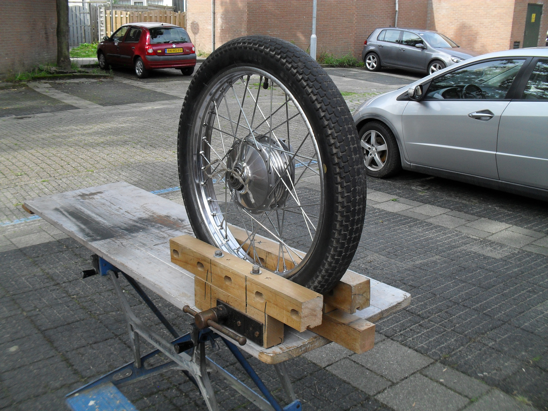

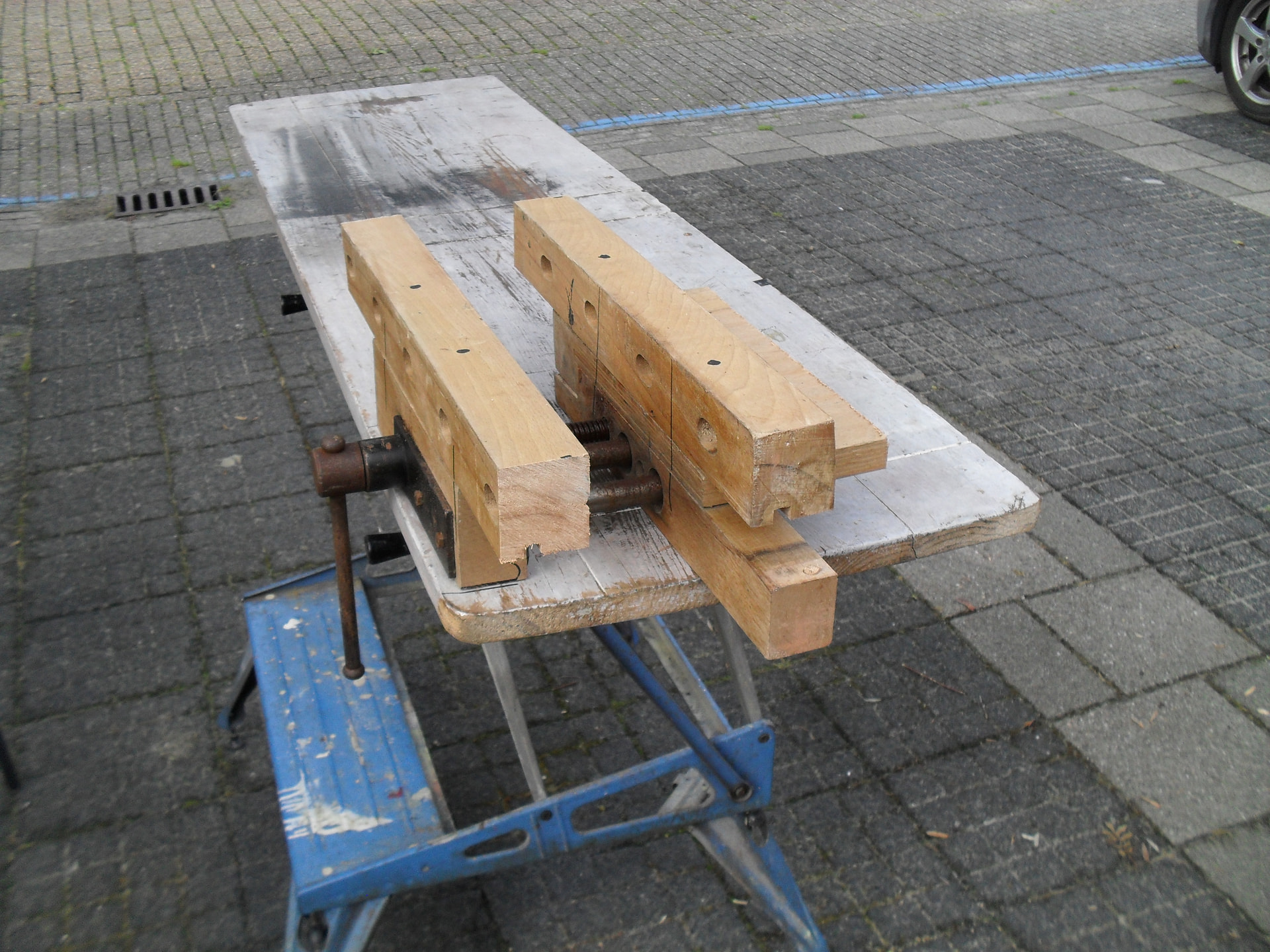

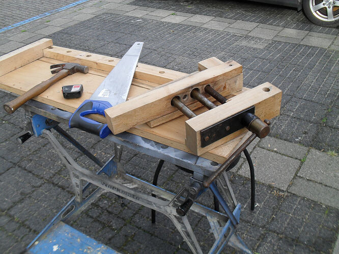

Ik heb een wiel klem gemaakt van een hout bewerk tafel ,die stond bij de vuilnis op straat .
En ja het ziet er niet uit maar werkt goed ,en daar gaat het om.
Prima toch! En het hout beschadigt niet snel je velg
Totdat die omgaat en dan heb je een kromme velg, ik zou toch voor een standaard gaan :wink:
Kromme velgen is mijn specialisatie Carl .
No problemo dus .
