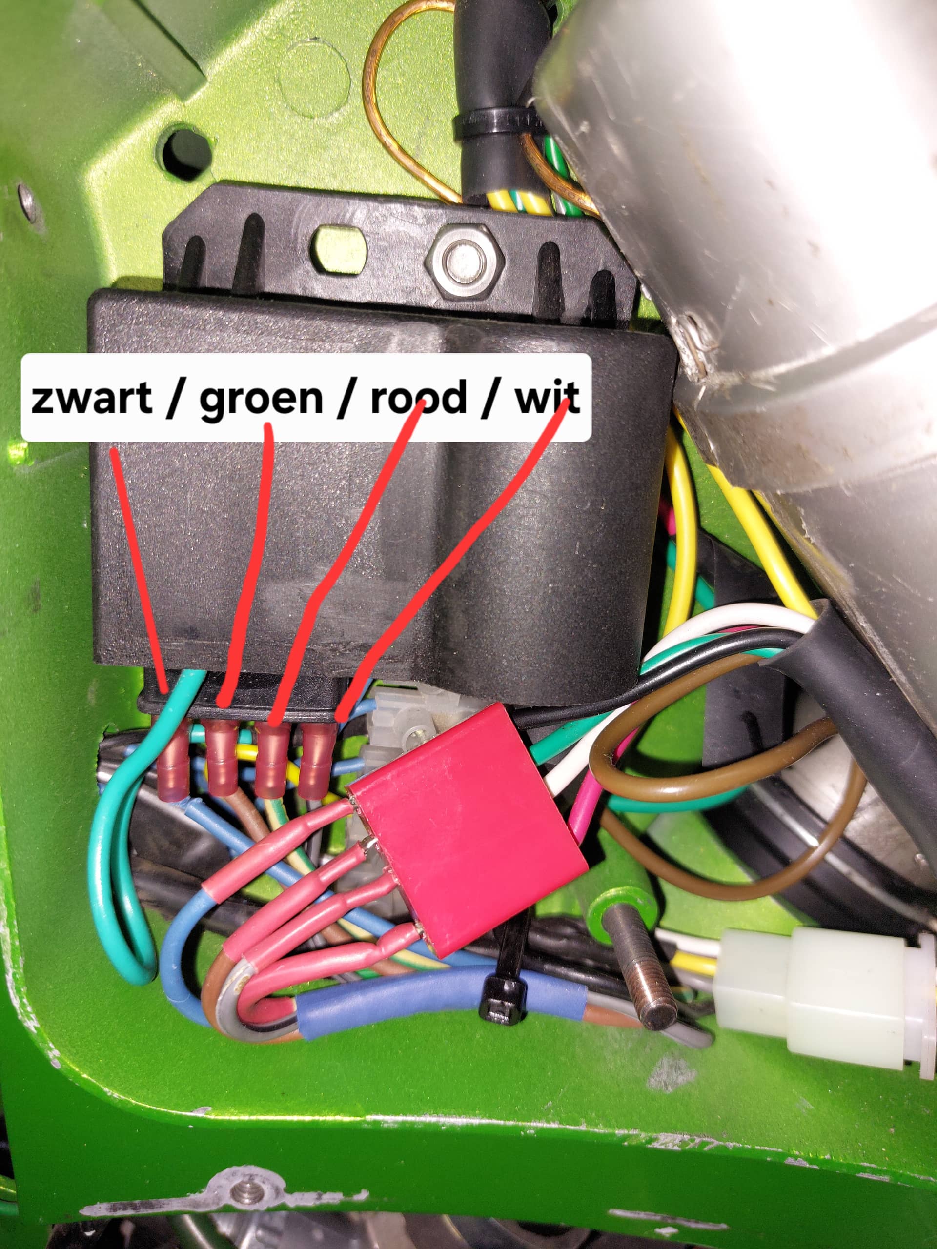

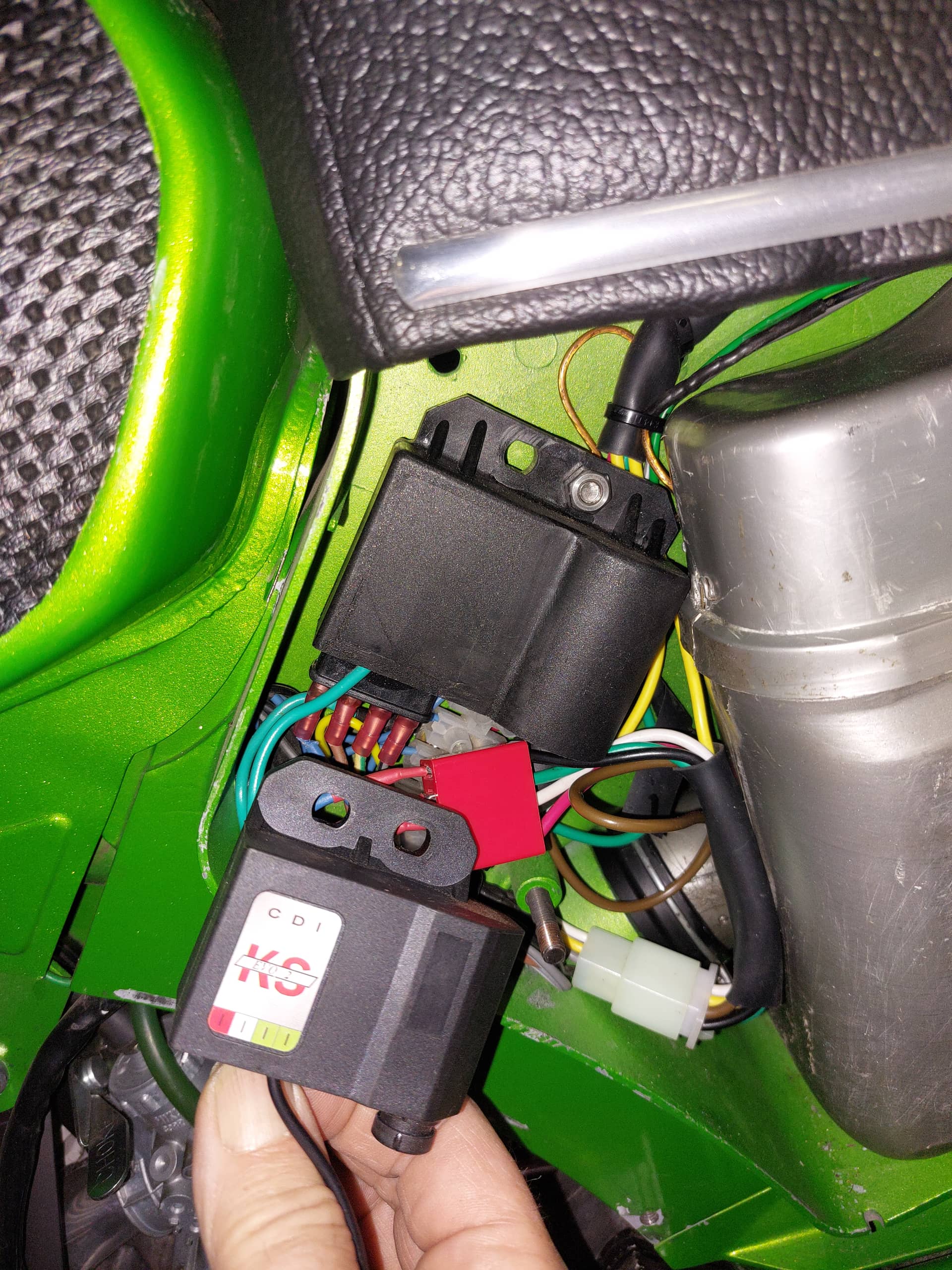

Probleem is opgelost, ik heb een nieuwe cdi gemonteerd deze is wel wat groter dan de originele. Start nu in 1 trap en loopt netjes stationair.
Kijk kun je km s maken met dat mooie weer .
Kijk dat zijn mooie berichten! :smiling_face_with_sunglasses::smiley::+1:
Probleem van slechts starten met warme moter is opgelost door het vervangen van de cdi.
Deze is een slag groter dan de originele kokusan Evo twee, en besteld bij scooter onderdelen.com.
Hij start nu in 1 keer, loopt netjes stationair en heeft meer lichtopbrengst.
Alleen de bedrading zit iets anders ( zie foto’s)
