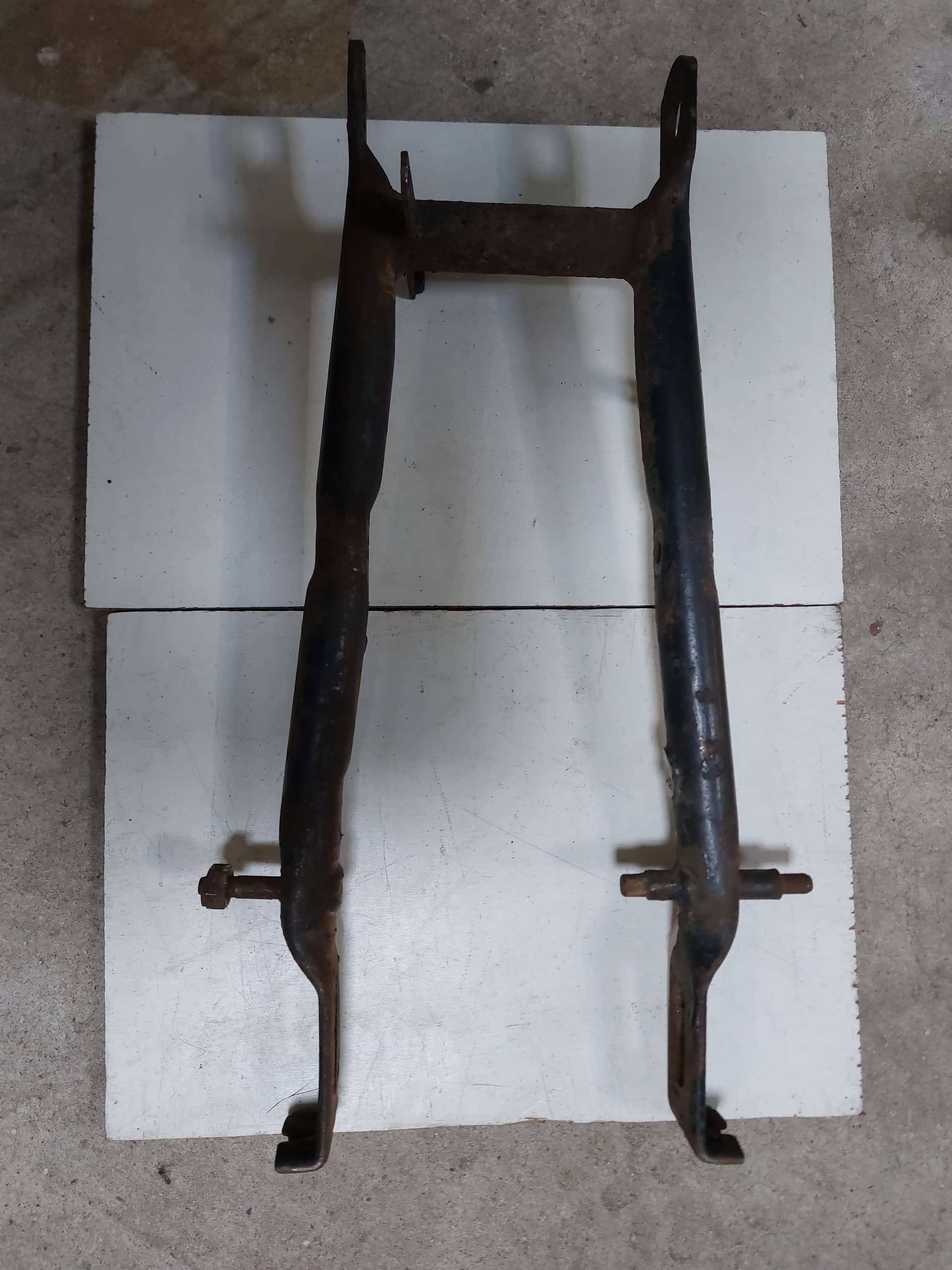

Vanmiddag nog maar eens een klein projectje aangepakt
Een achterbrug ontdaan van oude verfresten en roest :wink: , gewoon op gemakje en dan zie je het ook weer opknappen

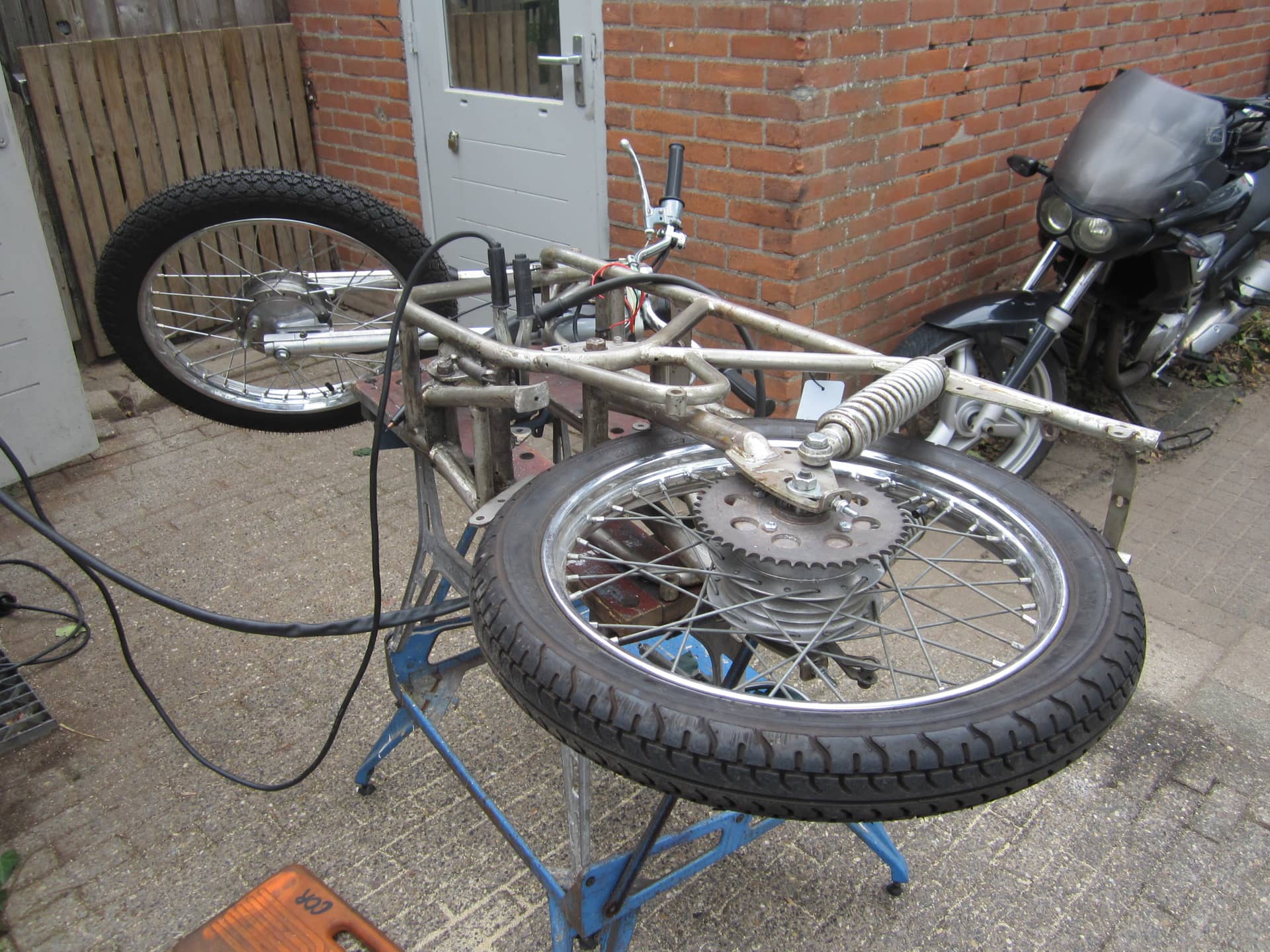

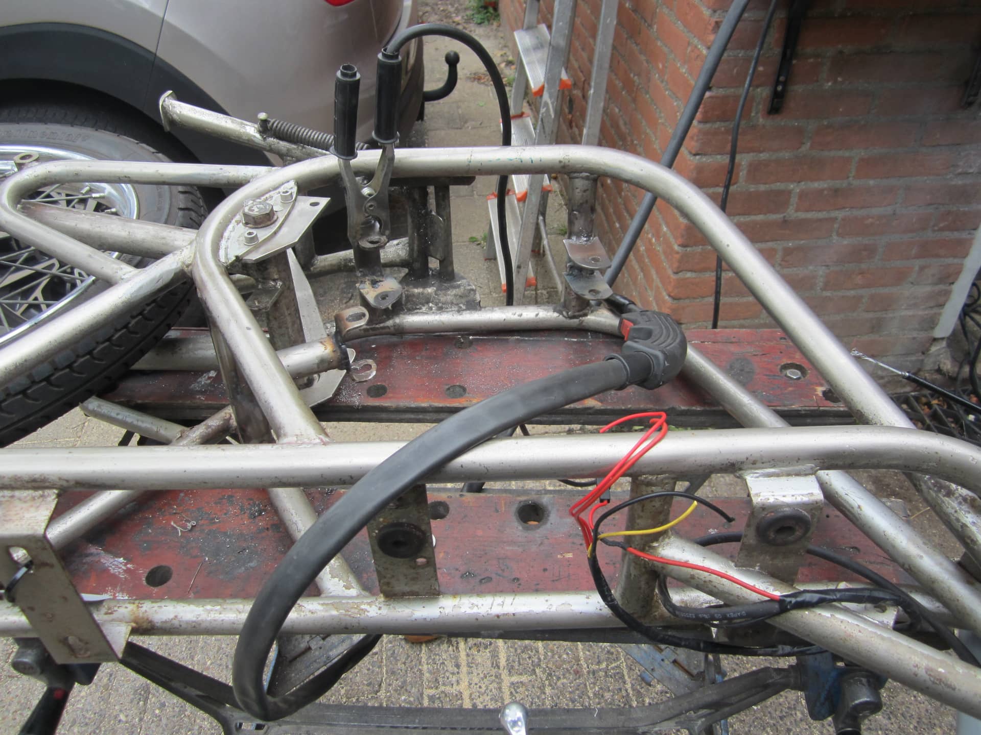

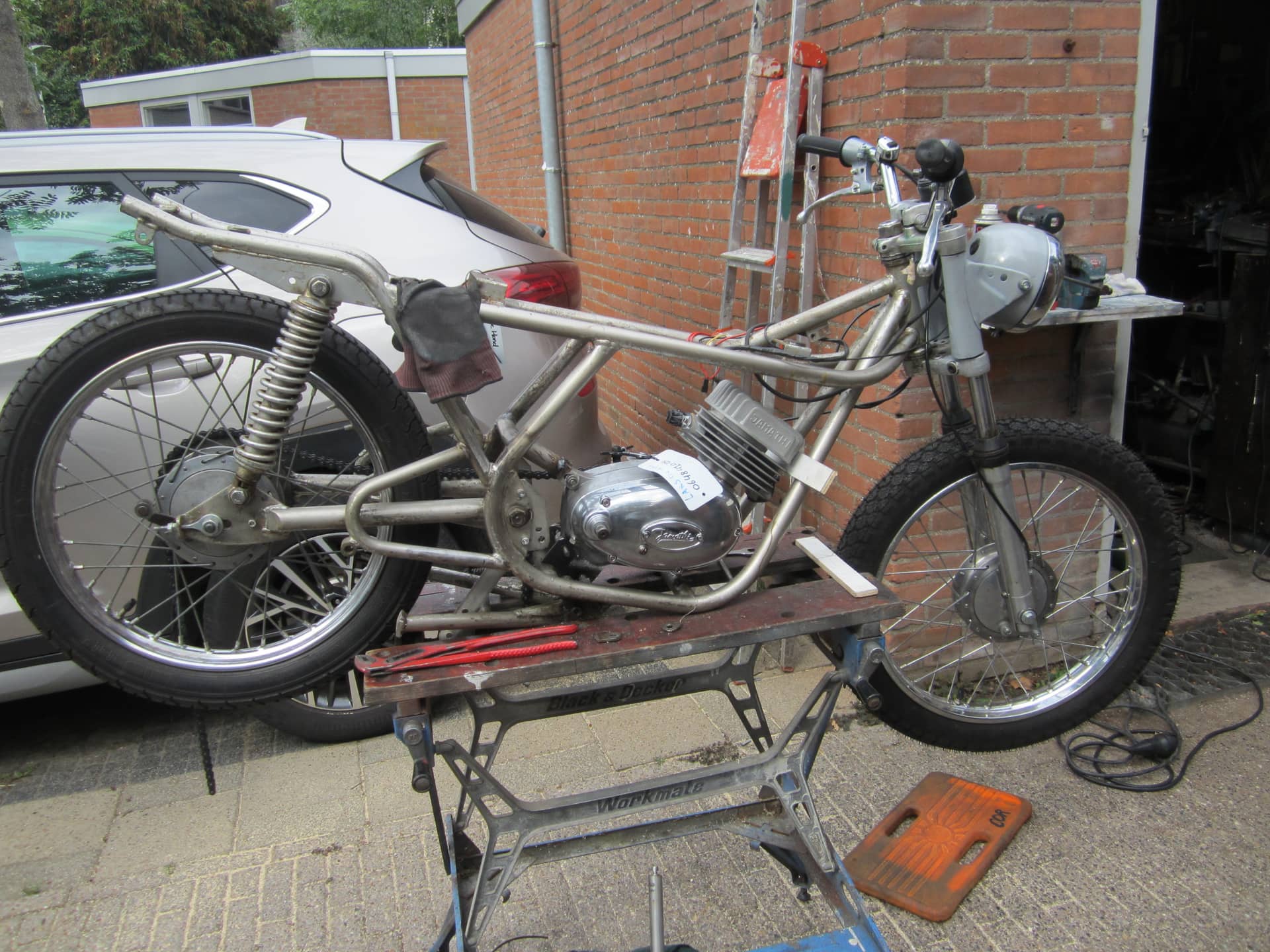

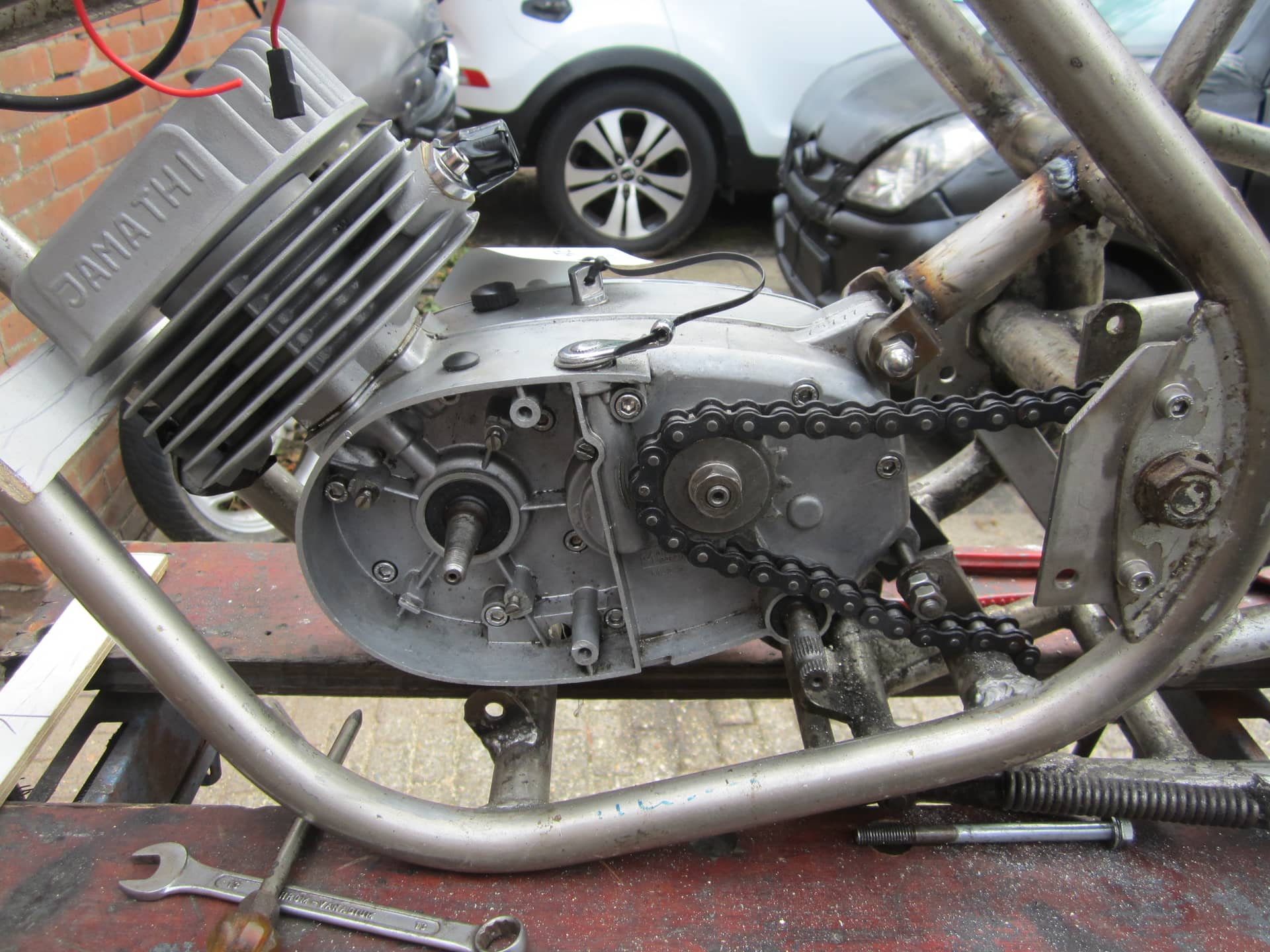

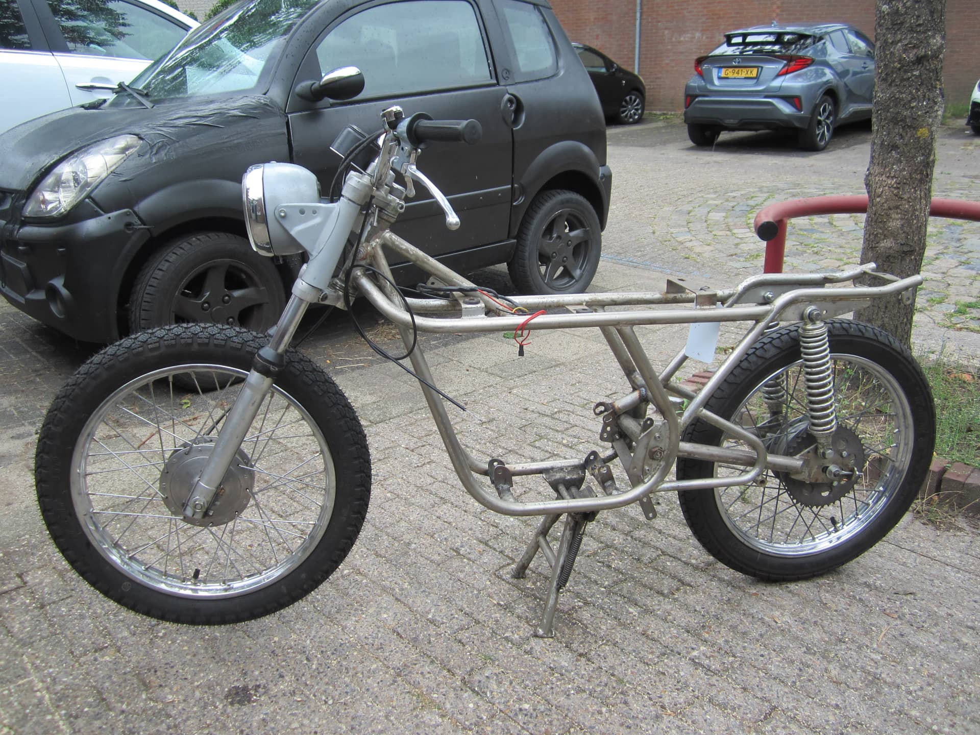

Vandaag projectje Jamathi van Lars onder handen gehad is nog niet helemaal af maar dat komt .

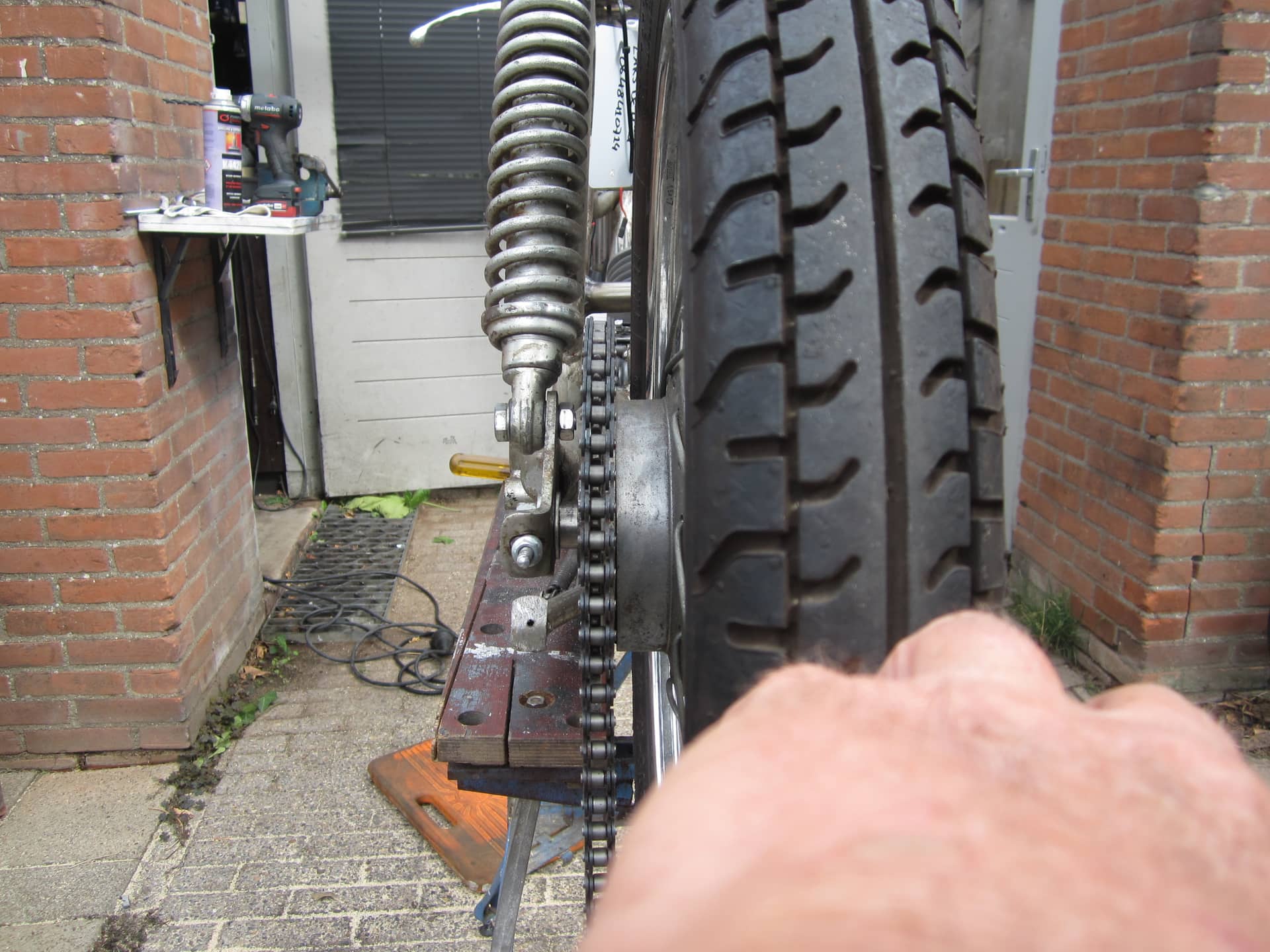

Er had een andere motor onder het frame gezeten ,nu er een Jamathi blok onder moest paste het blok niet de kop zat klem tussen het frame dus 4 van de ophangingen verbouwd .
Nu kan er een latje tussen van 9 mm ,en zit het blok op de goede ketting lijn wel zo belangrijk .
Dus vandaag weer lekker passen en meten ,maar het komt goed .
Dit is toch prachtig werk he !! Ga er volledig op los
Wat een kloek frame he :flexed_biceps: Lekker bezig hoor!
Was weer eens iets anders zo n Jamathi Joop .

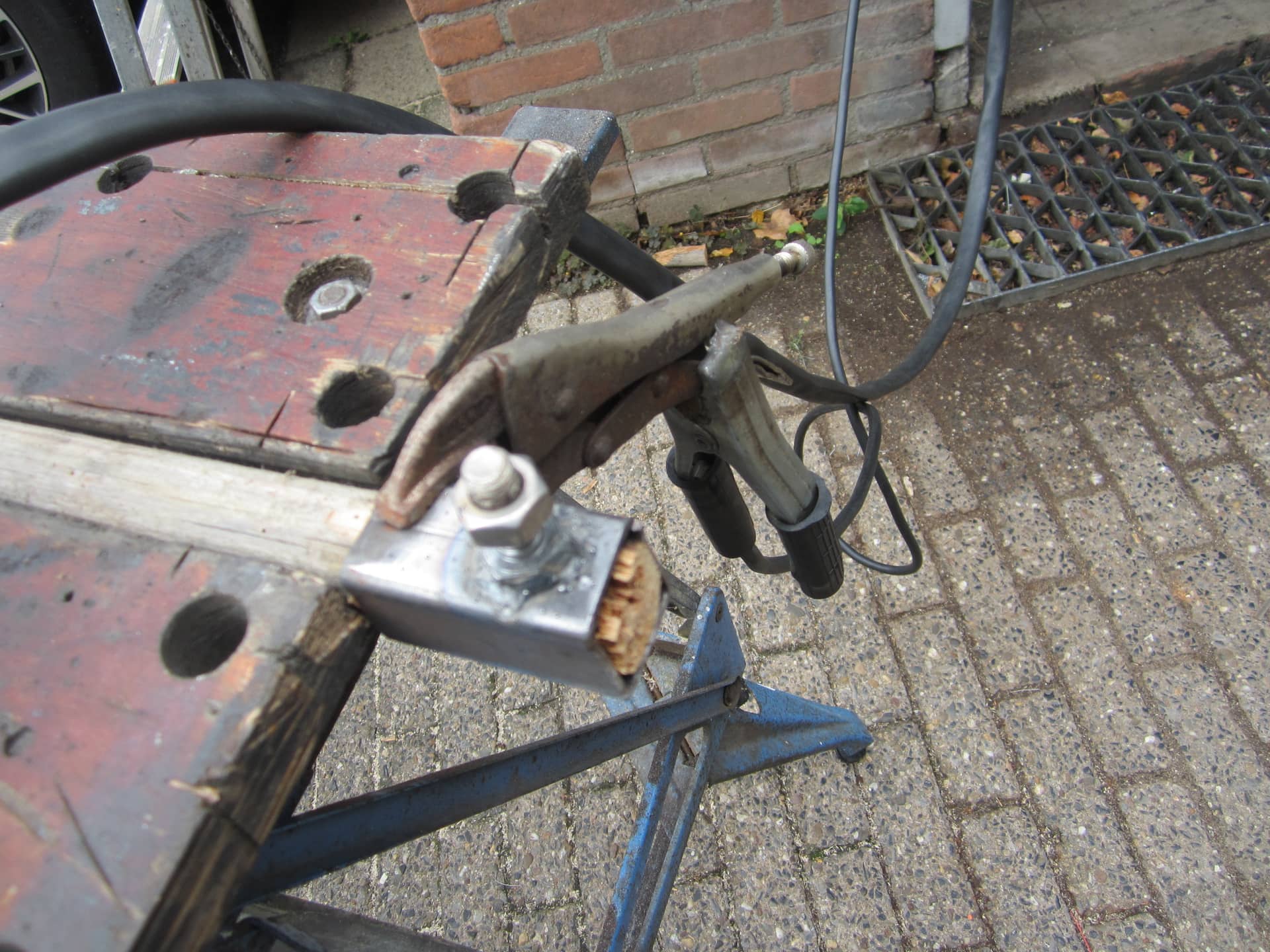

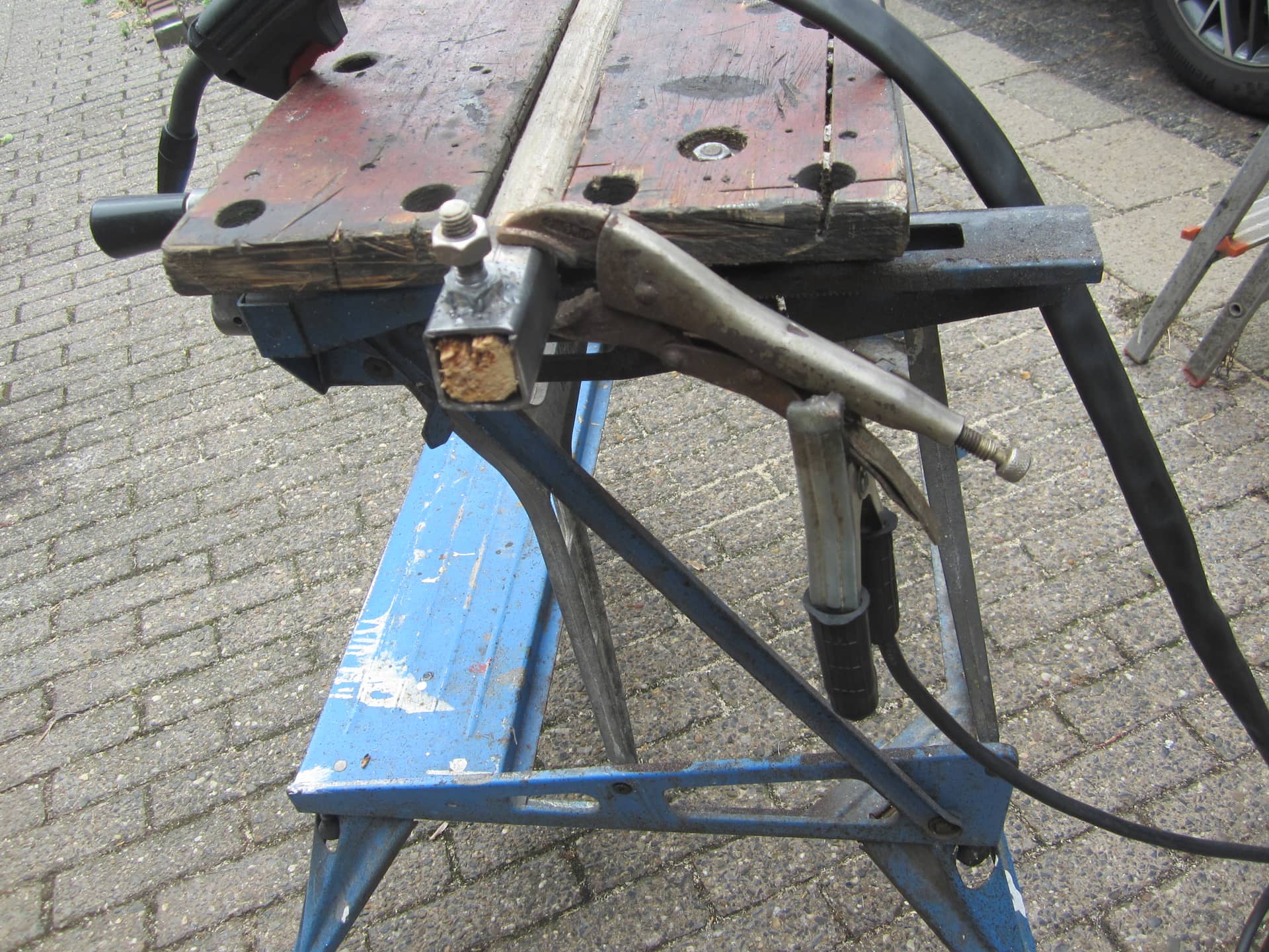

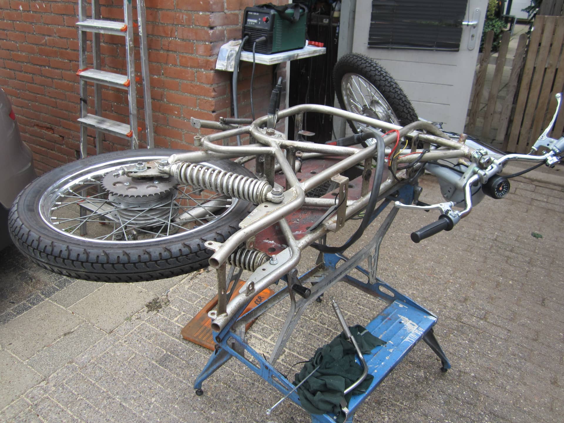

Wilde vandaag wat lassen en was de massa tang niet groot genoeg voor de vierkante pijp ,.toen maar een griptang er er tussen .
Las je met elektrode of mig of mag of tig
Gas draad ,.zo n las apparaat van de Lidl werk goed hoor weet niet hoe ze dit noemen .
Is klein en compact paste nog net in mijn schuurtje .
Op foto 2 kun je dit apparaat zien ,van vorig schrijven .
Ik heb net even gekeken en ik zag jou las apparaat, er zit geen CO2 fles bij hé
Nee is gas gevulde draad ,geen poespas gewoon lassen .
Ideaal voor een hobbyist om niet achter flessen gas aan te hoeven.
Draad zal wel iets duurder zijn.
Het is een ideaal las apparaat Joop ,.en de prijs van een rol gas draad valt ook wel mee .

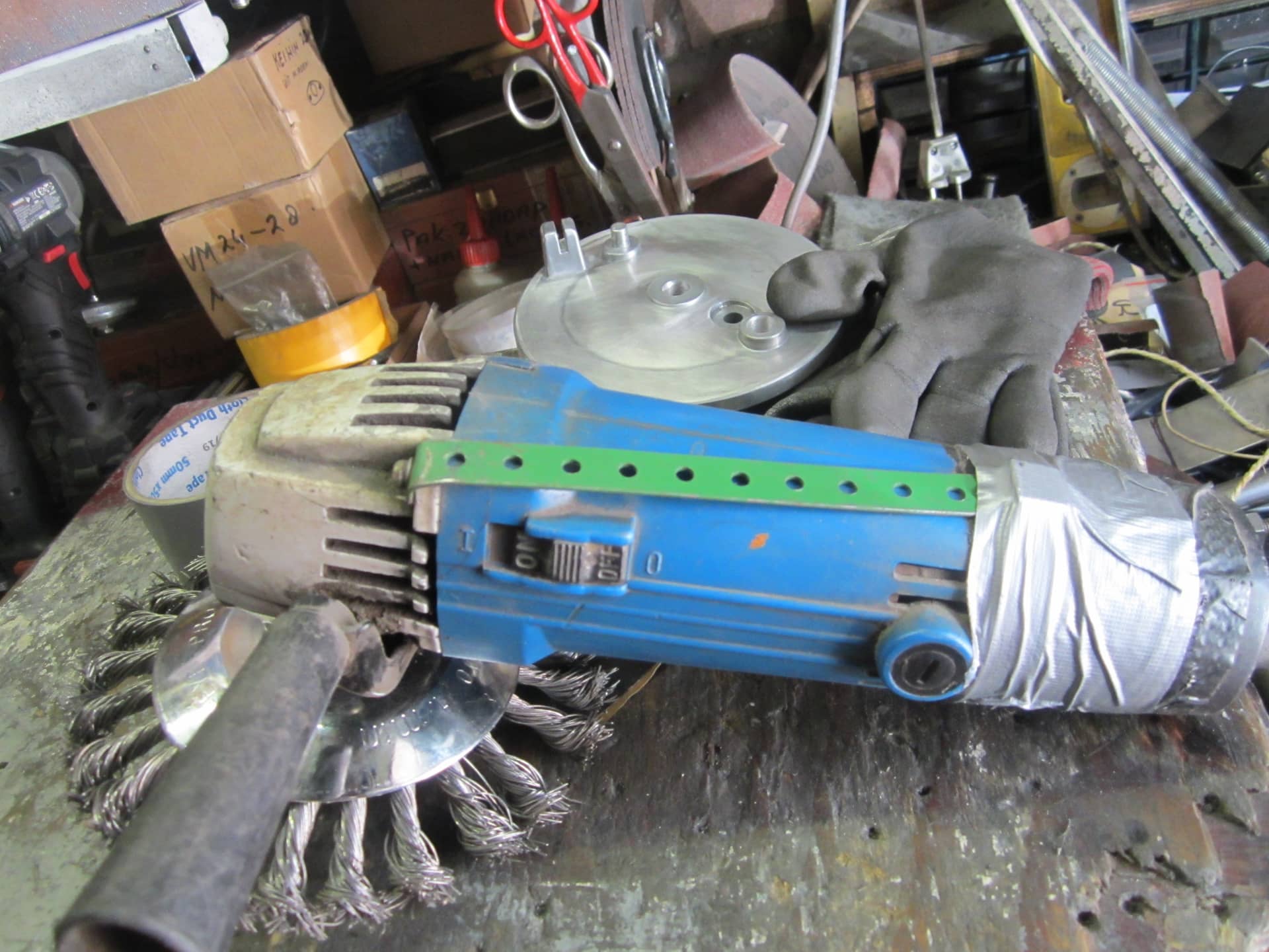

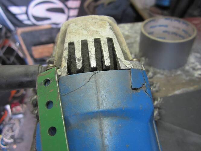

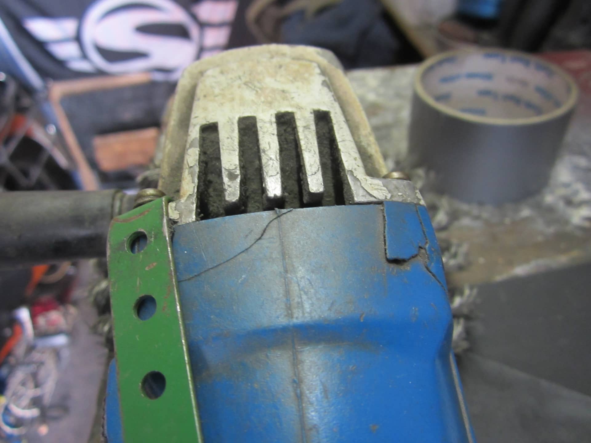

Weer zo iets slijpschijf de behuizing geschuurd ,das jammer afgeschreven dacht ik
Maar ik ben ik niet om er een oplossing voor te vinden .
Dus gemaakt met een Meccano strip ,.ja wie heeft er vroeger niet mee gespeelt .Meccano strip zit vast met een slangklem .
