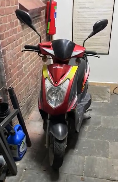

Dit is m
Opgehaald en gevraagd hoe of wat.
De jongeman die hem verkocht zei dat hij steeds startproblemen had gehad met dat ding en dat kon hij niet gebruiken als ie er mee naar school moest rijden in Goes.
Deze was van zijn opa geweest maar stond nu al best een poos stil omdat hij uiteindelijk maar een andere gekocht had.
Het ding liep volgens zeggen ongeveer 60 áls ie reed maar dat was al een poosje terug.
Goed, het ding op geladen en mee naar huis.

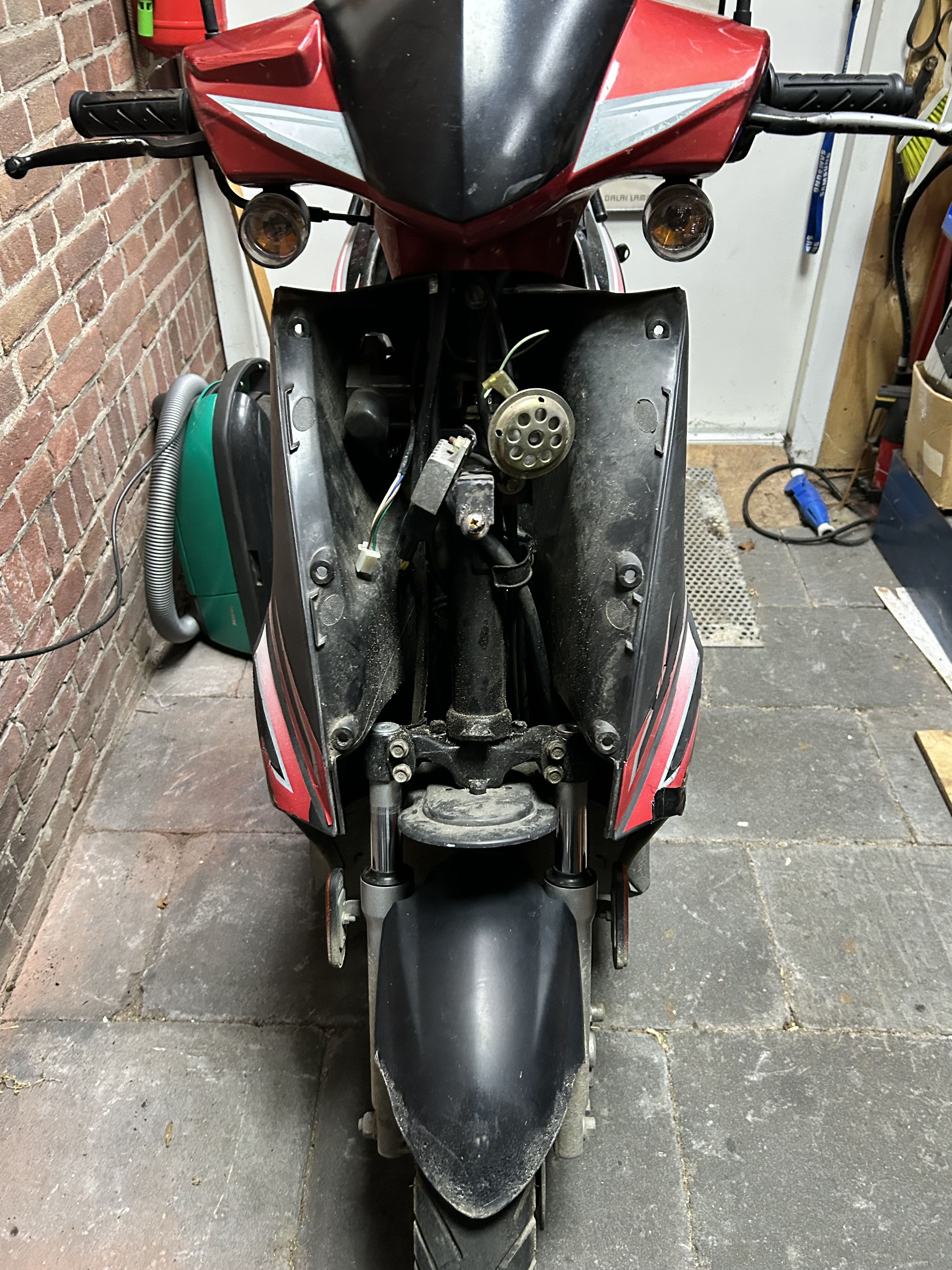

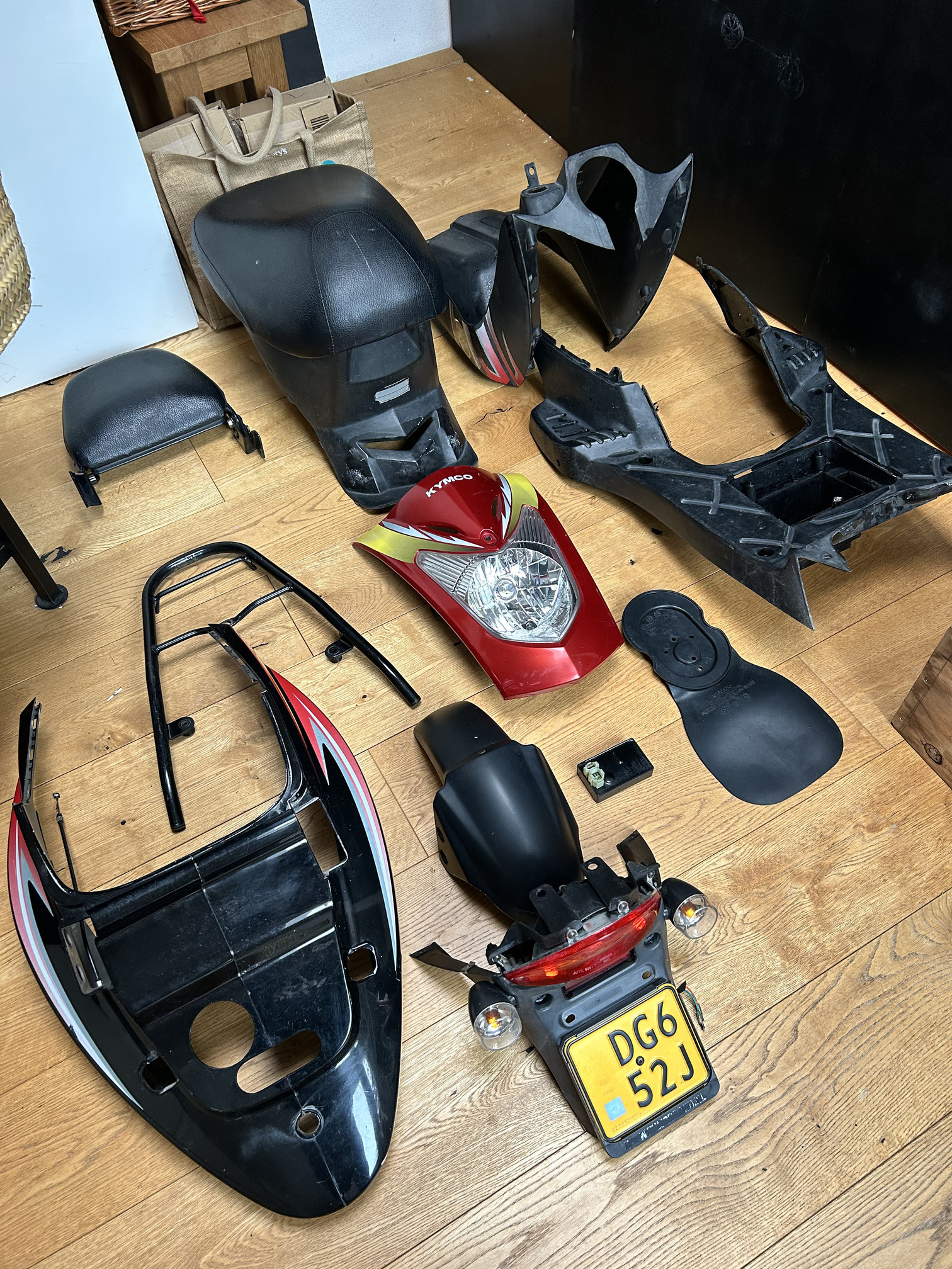

Dus eerst aan de voorkant maar eens wat plastic delen verwijderd.
Daarna de kabelboom eens nagelopen en wat stekkers losgemaakt nagekeken en weer goed stevig in elkaar geklikt en ja wel we hadden weer stroom…
Maar daar waren we er niet mee.

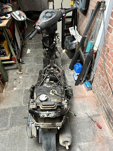

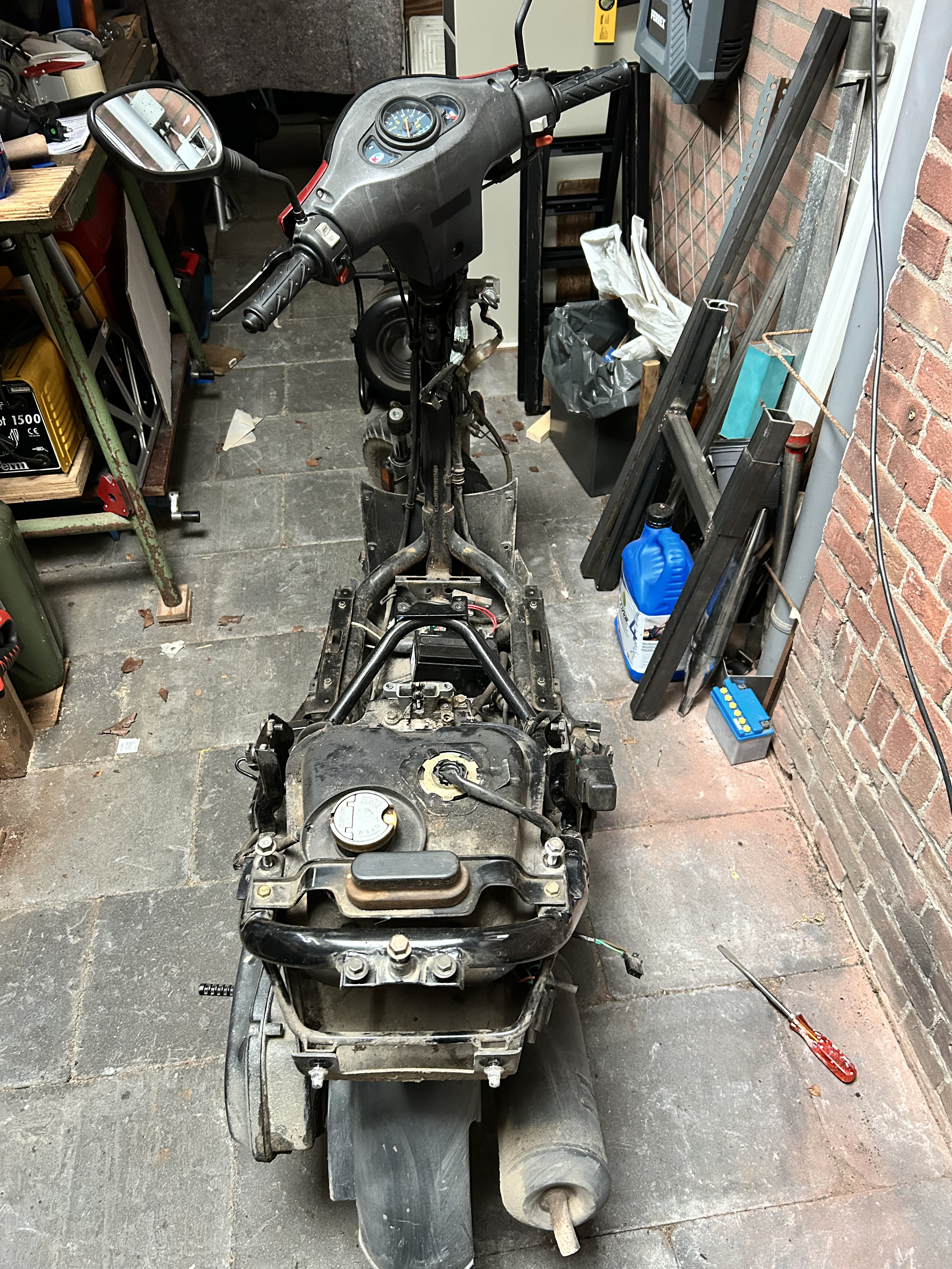

Kleppen stellen had ik nog nooit gedaan maar leek me (na veel tips op YT) toch wel goed om daar eerst eens naar te kijken. Dat was best even een dingetje omdat ik er de tools niet voor had maar dat was de volgende dag opgelost. En hoewel het de allereerste keer is dat ik überhaupt een kleppendeksel gelicht heb is het nog gelukt ook…
Maar voor ik dat kon doen moest er nog al wat plastic bekleding verwijderd worden :open_mouth:

Volgende stap, de carburateur nakijken…
Ook weer zo iets maar ja YT is je vriend en ja hoor heel veel van die scooters zitten het zelfde in elkaar en zo kon ik ook hier mijn weg wel in vinden.
En jawel een sproeier zat compleet dicht.
Even een haar uit een staalborstel getrokken (bij gebrek aan wat beters) en de sproeier weer schoon/vrij gemaakt…

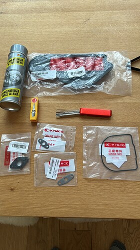

Vandaag mn bestelling verwenspulletjes voor de Kymco binnengekregen.
Het pakket was aln n keer afgegeven op n afhaalpunt maar dat zag ik n dag te laat dus ging het eerst terug naar de leverancier maar snel n email gestuurd en die hebben het gelijk weer opgestuurd gelukkig
Wat pakkingen, een luchtfilter, bougie en een setje reinigingsnaalden voor sproeiers :sunglasses::smiley::+1:
