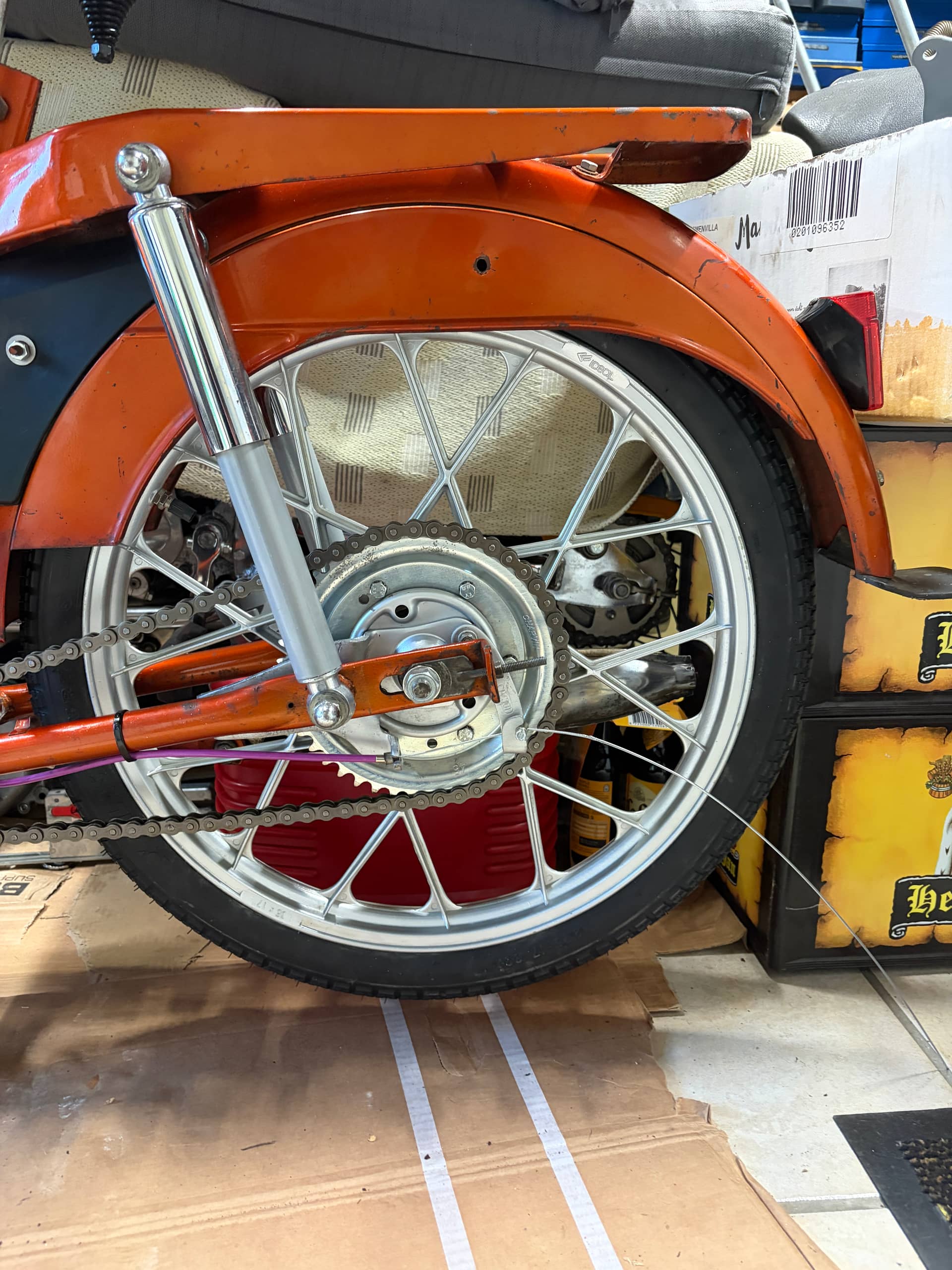

Gisteren weer lekker aan het hobbyen geweest. Ben begonnen met het achterwiel correct uit te lijnen. na een beetje spelen met wat ringetjes is het wiel mooi recht in de achterbrug gekomen. Gelijk even de ketting passend gemaakt en getest. Bij het trappen loopt de ketting nu net tegen het carter doordat het achter tandwiel nu veel groter is dan het origineel. daardoor loopt de ketting te ver naar boven en schuurt hij net het randje van het karter. Toch maar een kleinere besteld.

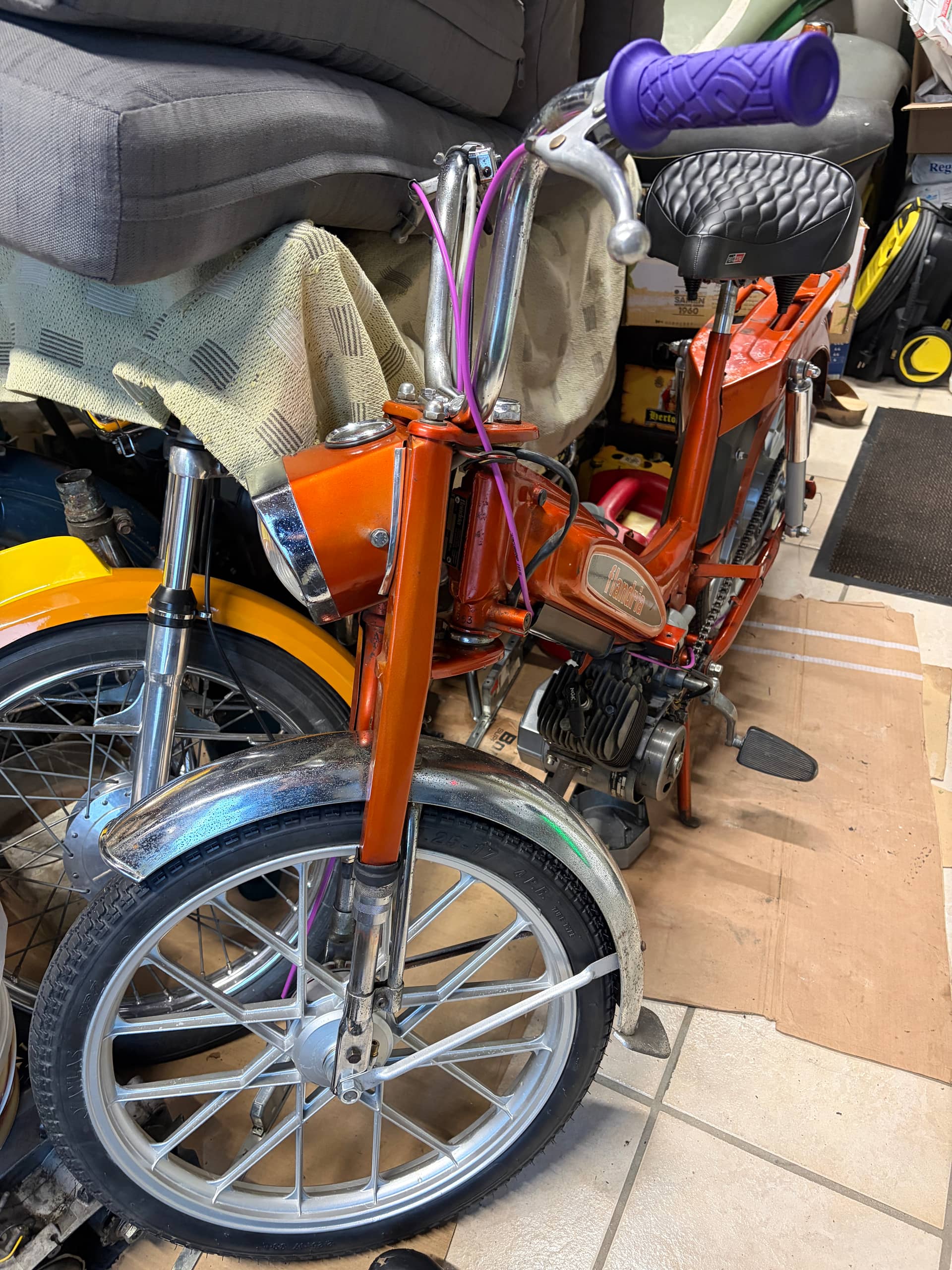

Naast het wiel heb ik ook alvast nieuwe remkabels gestoken. De vorige waren helemaal kapot en verroest en gingen erg stroef. Als we dan toch bezig zijn gelijk maar een vrolijk kleurtje gebruiken. De handvaten en de remkabels worden mooi paars, wat lekker bij de kleuren uit de jaren 70 past.

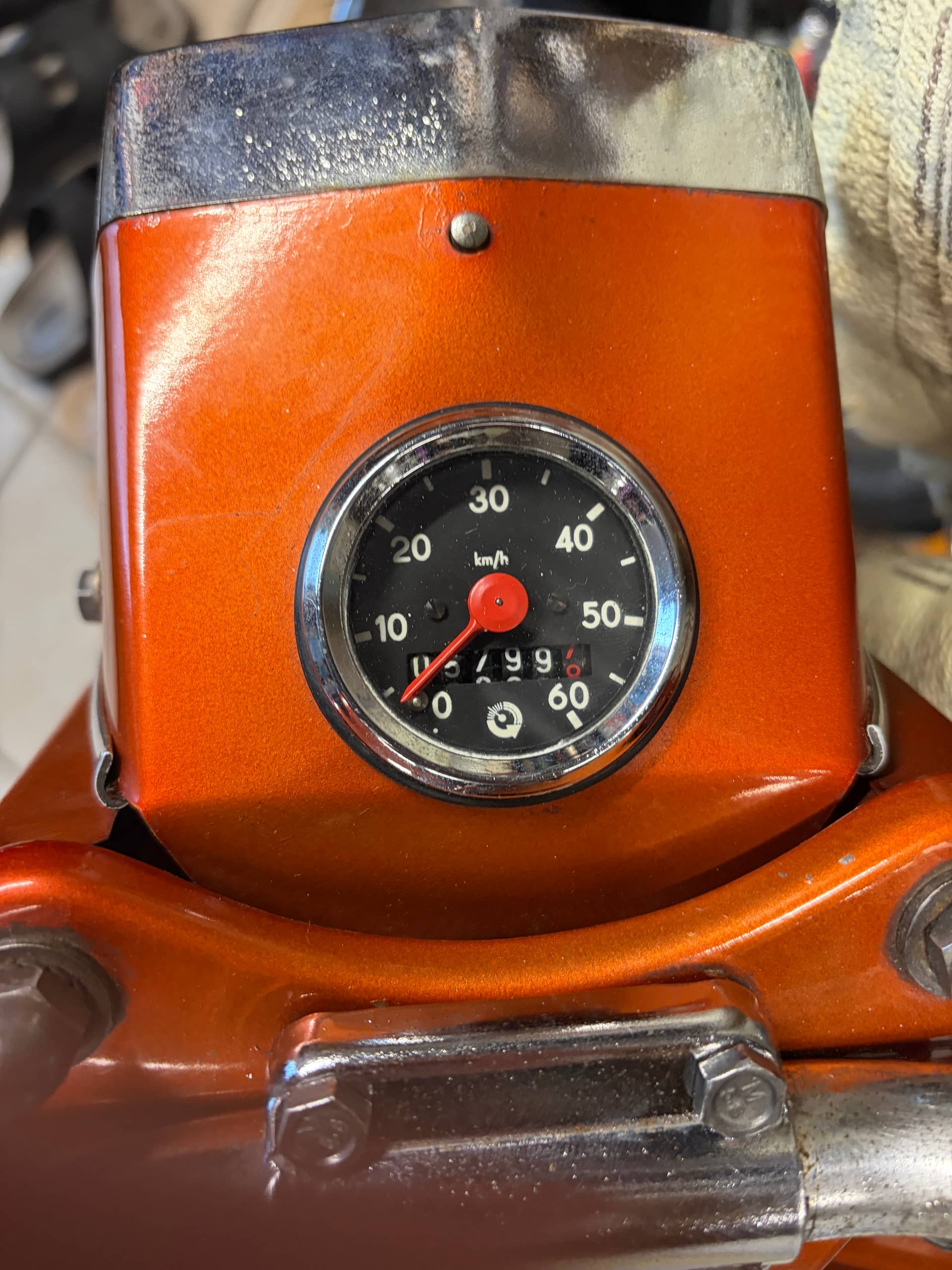

Als laatste vond ik tussen mijn verzameling onderdelen nog een mooi tellertje wat perfect paste. Van de week alleen even de snelheidskabel monteren en dan is dat ook weer geregeld. Al bij al weer een goed besteed avond gister.
Echt een knap ding aan het worden. Leuk die gekleurde kabels. Mooi hoor.
Ohja, als je erop gaat zitten komt de ketting misschien nog een stukje hoger en gaat dan misschien schuren. Effe passen en meten. Hoeveel tanden hadden de oude tandwielen.
Voor is gelijk gebleven was bij beide 13 tanden en achter waren er 37. Ik ga nu dan ook achter terug naar 40 en dan zal het ruim voldoende zijn kwa maat verwacht ik.
Dat als je iets langere achter schoks monteerd ,raakt misschien de ketting het carter niet .

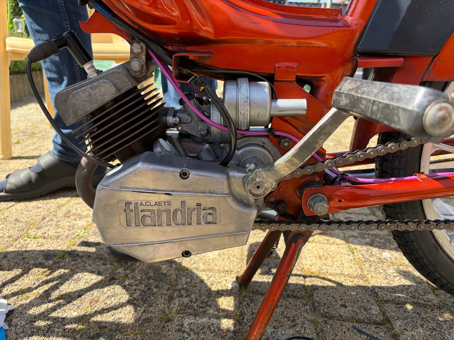

nou de laatste kabels zijn getrokken en alles is weer gepoetst en terug in elkaar. De brommer start goed en loopt netjes stationair. Met de nieuwe vertanding trekt de brommer super alleen de top wordt voor mijn gevoel niet bereikt. De brommer doet het super goed in het begin totdat er een bepaald punt komt en dan lijkt het blokje door te slippen. Hij maakt meer toeren maar gaat niet harder vooruit. Kan dit met de automatische koppeling te maken hebben of komt dit door wat anders en heeft iemand een idee hoe ik dat kan regelen?
Dan lijkt het inderdaad erop dat de koppeling doorslipt. Meer toeren maar geen hogere snelheid? Kan maar 1 ding betekenen toch. Net als een versnellings brommer als je de koppeling een beetje inknijpt.
Zit er niet teveel olie in. Of verkeerde olie. Ik neem aan dat het een natte koppling is. Als hij continu slipt, dan kun je dat al zien aan de olie en zelfs ruiken (verbrande olie).
Het heeft nog wat onderzoek nodig natuurlijk.
Of gewoon nieuwe koppelschoentjes erin. Oud slipt altijd omdat de grip minder is.

oke bedankt dan ga ik weer verder op onderzoek uit!
Olie soort is ook belangrijk Lars ,en sommige zijn daar zeer gevoelig voor .
Is goed dat je het zegt ik heb de originele olie gezocht die in het instructie boekje stond. Dan weet ik zeker dat het goed zit.
