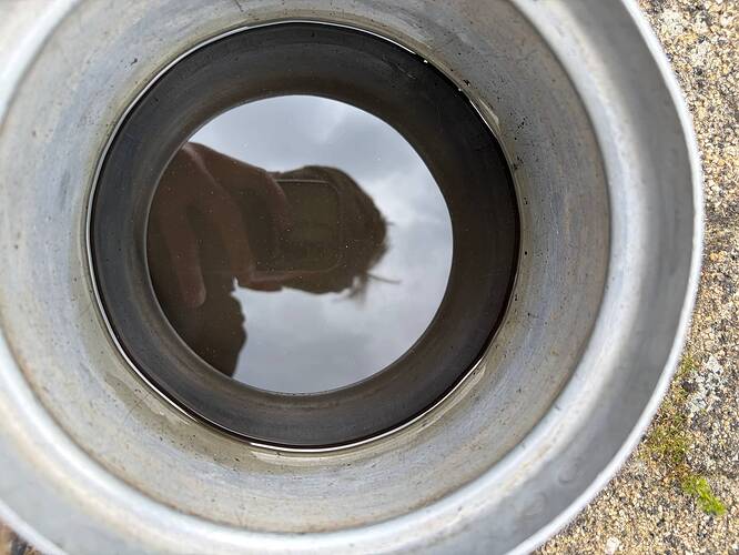

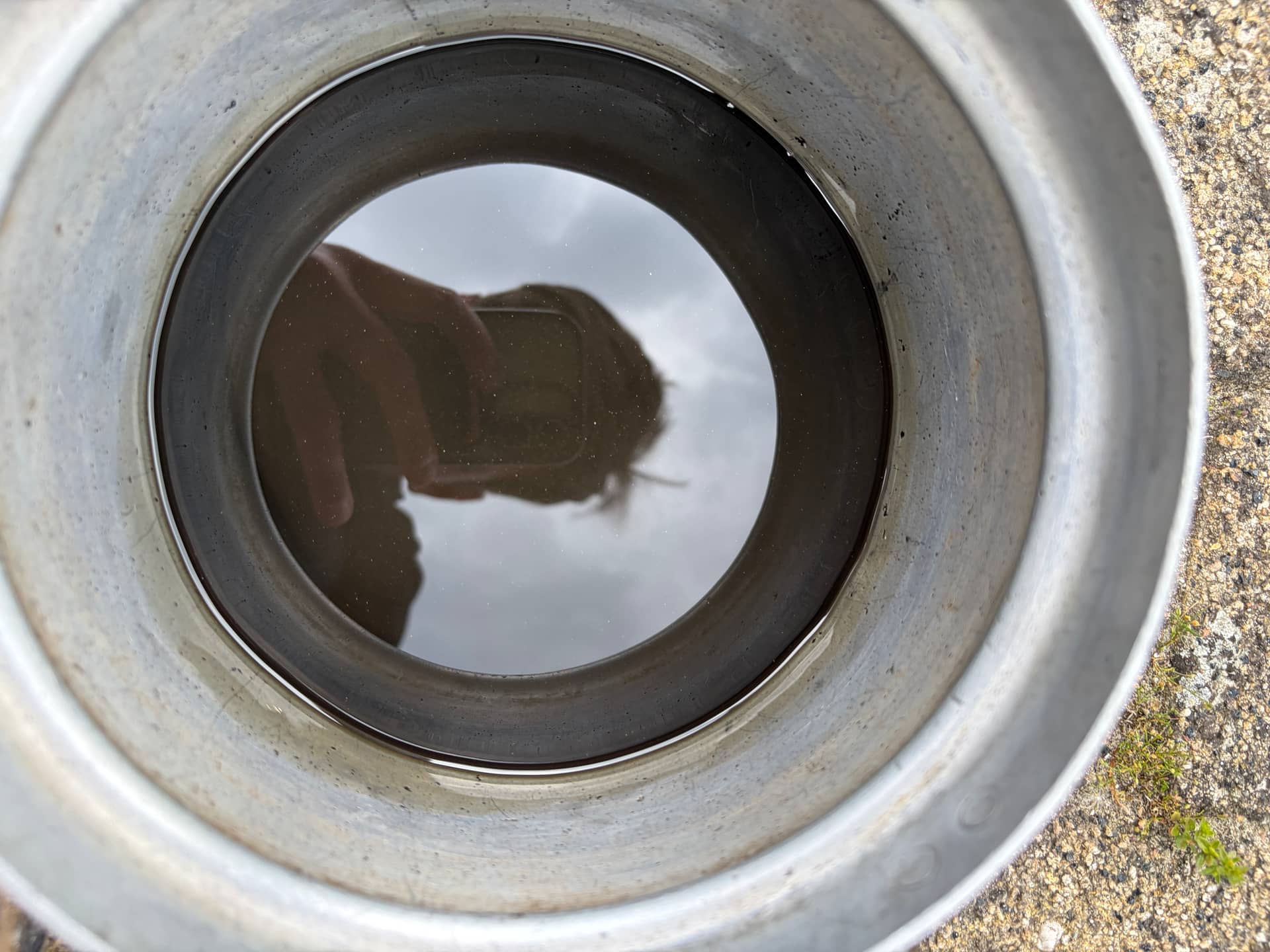

Nou van het weekend met het heerlijke weer maar weer verder aan de Flandria gewerkt. De olie was binnen dus eerst maar eens begonnen met warm draaien en daarna aftappen. De olie die er uit kwam was erg donker en verzaten flink wat metaal schilfers in de pan. De olie beurt was dus geen overbodige luxe. Vervolgens de nieuwe olie er in een een proefrit maken. De brommer slipt nu niet meer door en trekt als een malle. Echter is er nog een probleem en dat heeft te maken met de snelheid van de brommer.

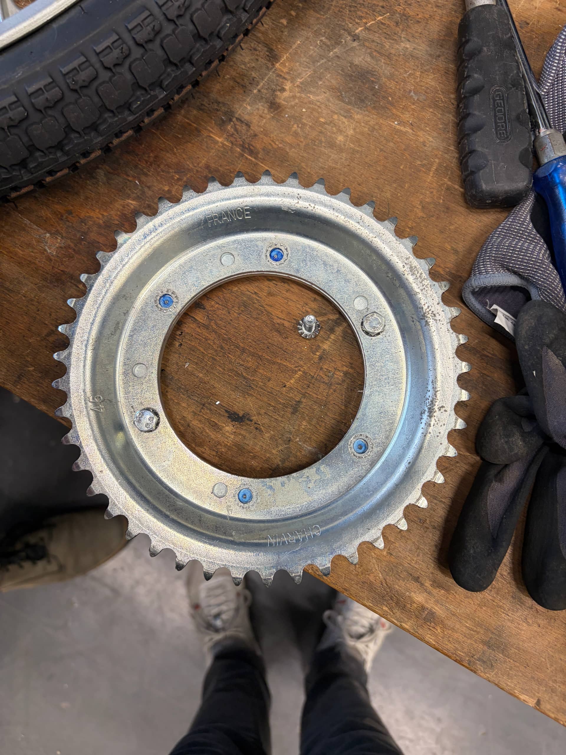

Ik had verwacht met het grotere achtertandwiel dat de snelheid hoger zou zijn en hij minde zou trekken maar het tegenovergestelde is gebeurt weten jullie hoe dat komt en hoe ik dat kan oplossen. Ik denk zelf dat ik maar moet gaan kijken naar een kleiner tandwiel maar vind het wel erg vreemd.
Hoe groter het achter tand wiel hoe harder die trekt ,en gaat die minder hard .
Dus verklein je je achter tand wiel ,hoe harder die gaat ,en wordt de trekkracht minder .
Ook als je voorkant vergroot [meer tanden ] loopt hij harder .
Dankje wel cor dan ga ik dat veranderen ik dacht juist dat het andersom was :sweat_smile:

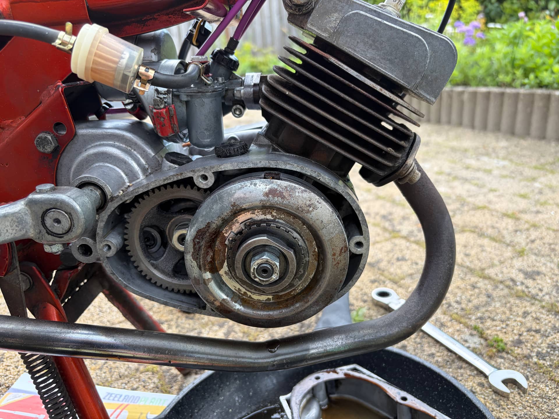

En volgens mij zit je benzinefilter op zijn kop. Er staat meestal een pijl op wat de stroom richting moet zijn
Klopt, benzine filter moet andersom. Was me nog niet opgevallen in eerste instantie. Vloeistoffen en gassen moeten van buiten naar binnen stromen. Aan de buitenkant zit meer filter oppervlak, dus gaat dan langer mee en kan snellere stromen aan.
Bedankt voor je reactie, dat van mijn benzine filter was mij nog niet opgevallen, dat zat er al zo op vanaf toen ik hem kocht en eigenlijk niet meer verder gekeken :sweat_smile:. Ik heb nu gekeken naar de originele vertandingen en ga hem in de loop van komende week installeren.
Van de week flink aan het zoeken geweest naar een tandwiel dat zo veel mogelijk op het origineel leek. Uiteindelijk een gevonden die kwa vertanding overeen kwam echter paste de steek niet helemaal. Gister maar wat gaten geboord en nu past hij perfect. Morgen de ketting in korten en dan gaan we eens kijken wat het eindresultaat is geworden.
