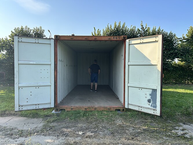

Goede raad is duur en dus heeft “C1” er een broertje bij gekregen “C2” en dat wordt mn wekplekje voor als ik met een projectje bezig ben.
ik ga er zo plaatjes bij proberen te zetten, nu nog even ruzie met die iphone grrrrrr…

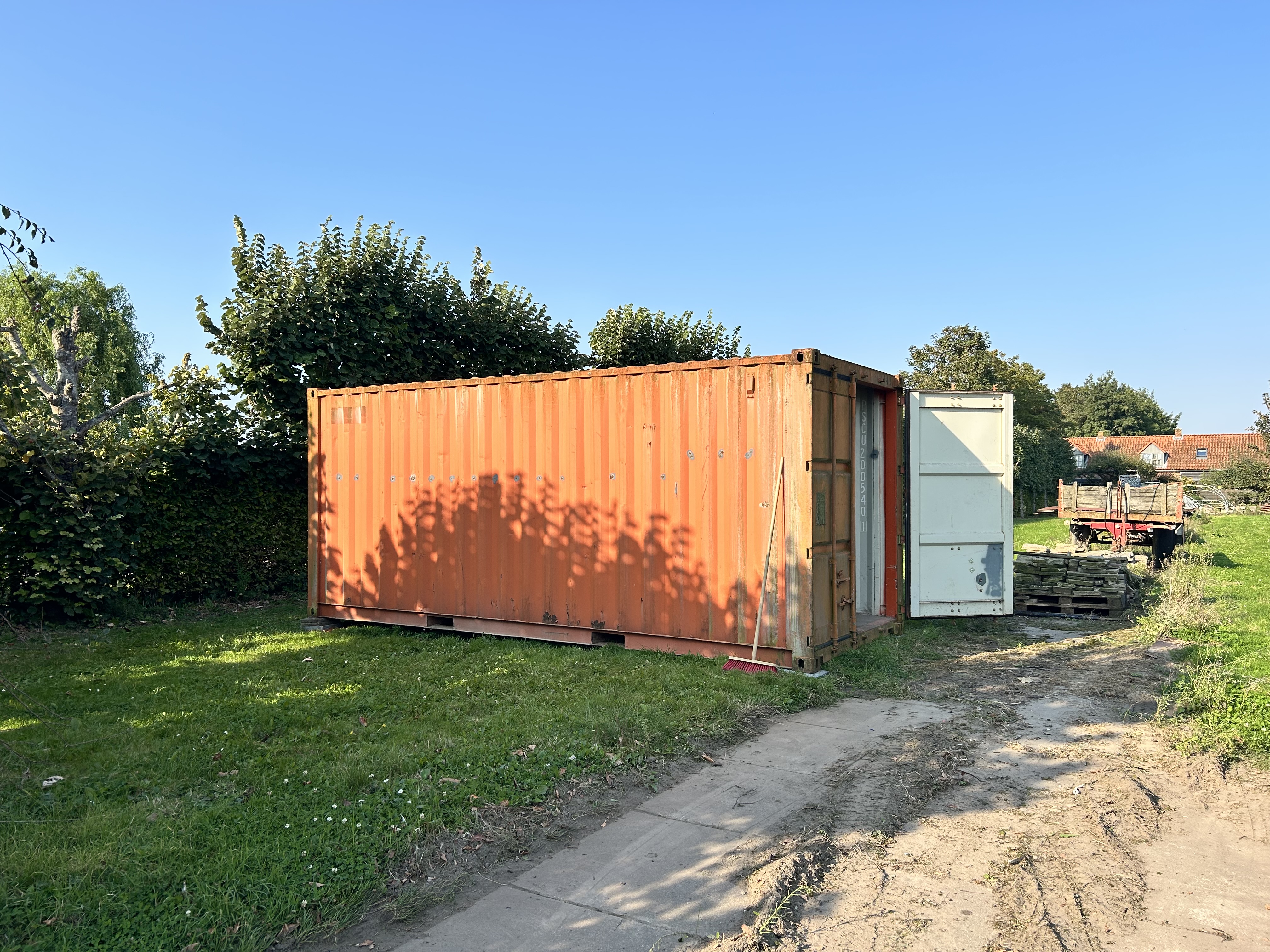

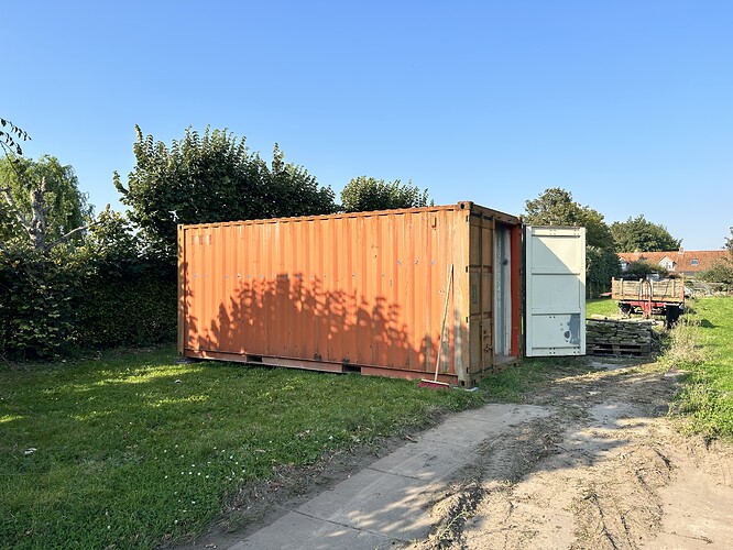

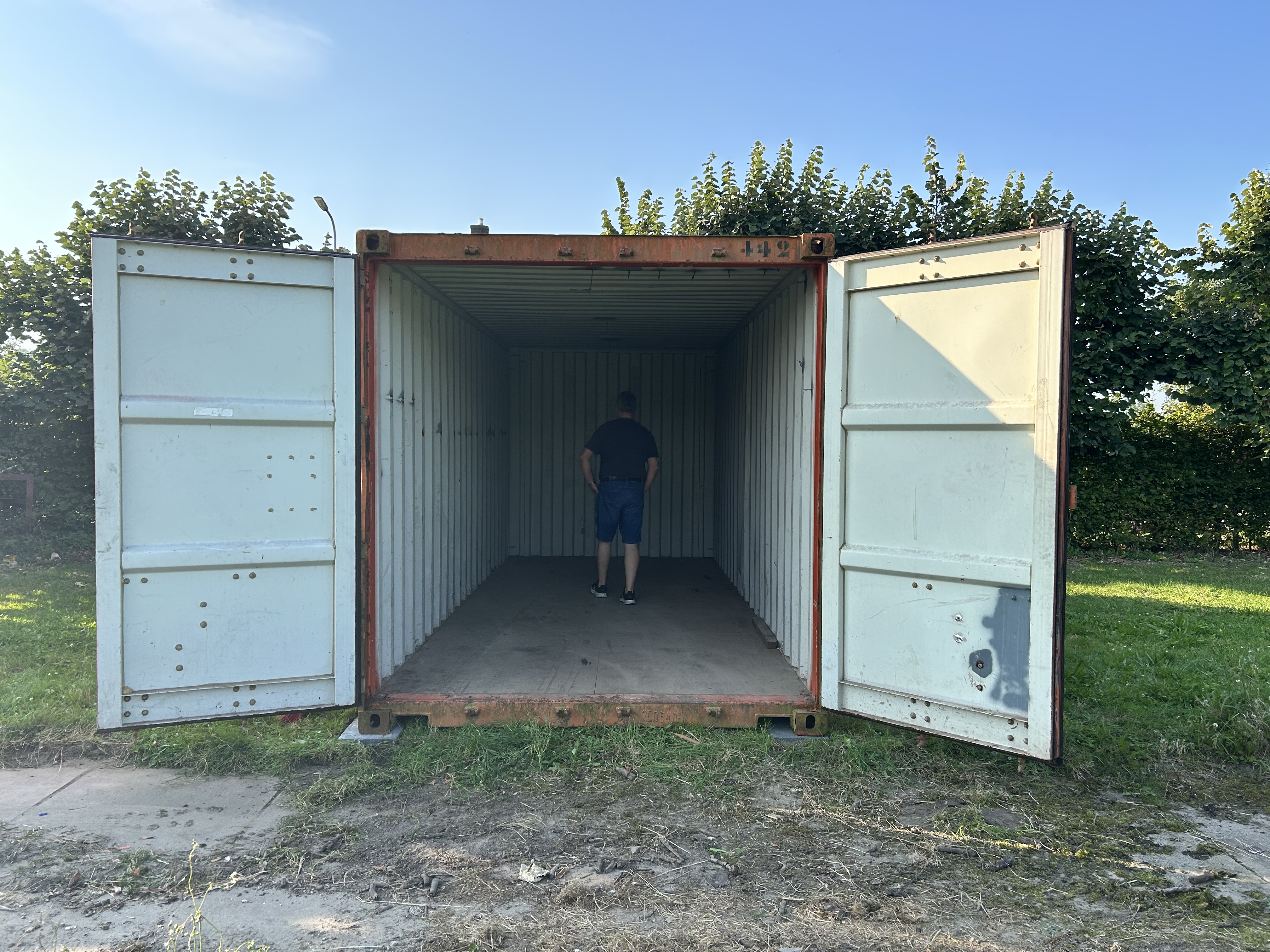

En daar staat ie dan “C2” en binnenkort staat zn broer “C1” er netjes naast.

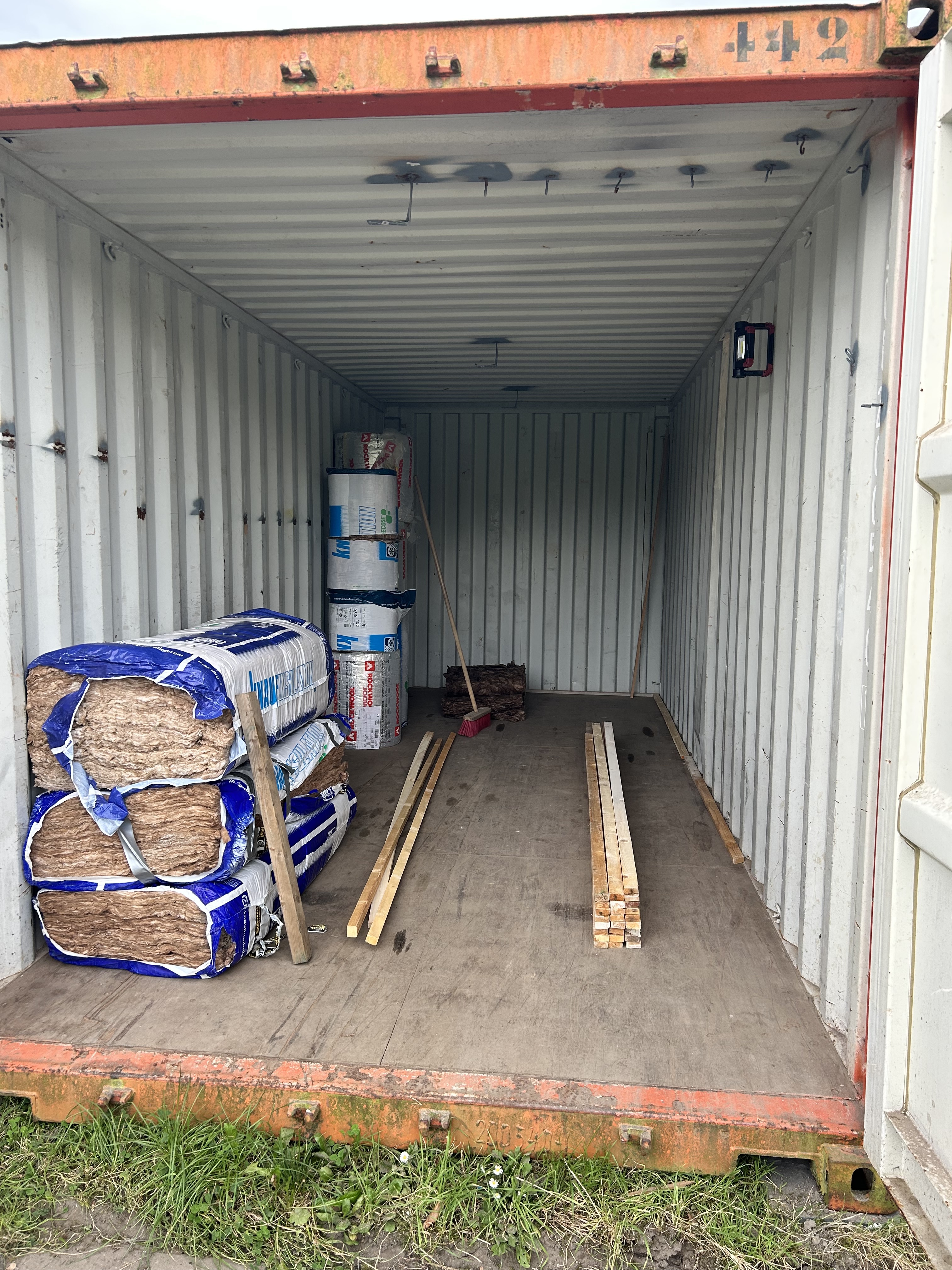

Hier nog keurig schoon en leeg… maar niet voor lang…

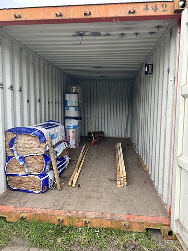

Vast wat isolatiemateriaal uit de opslag in “C1” overgebracht…

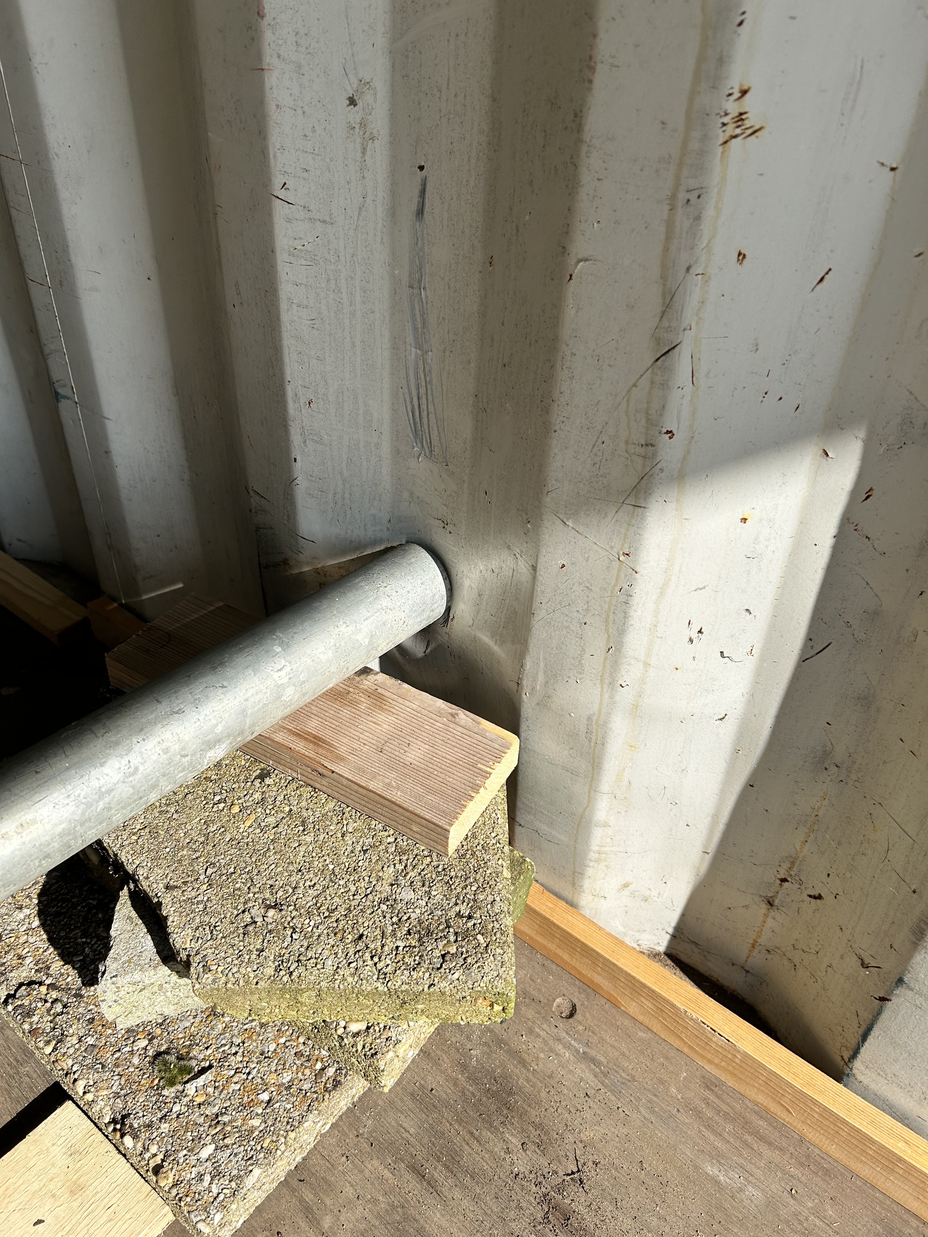

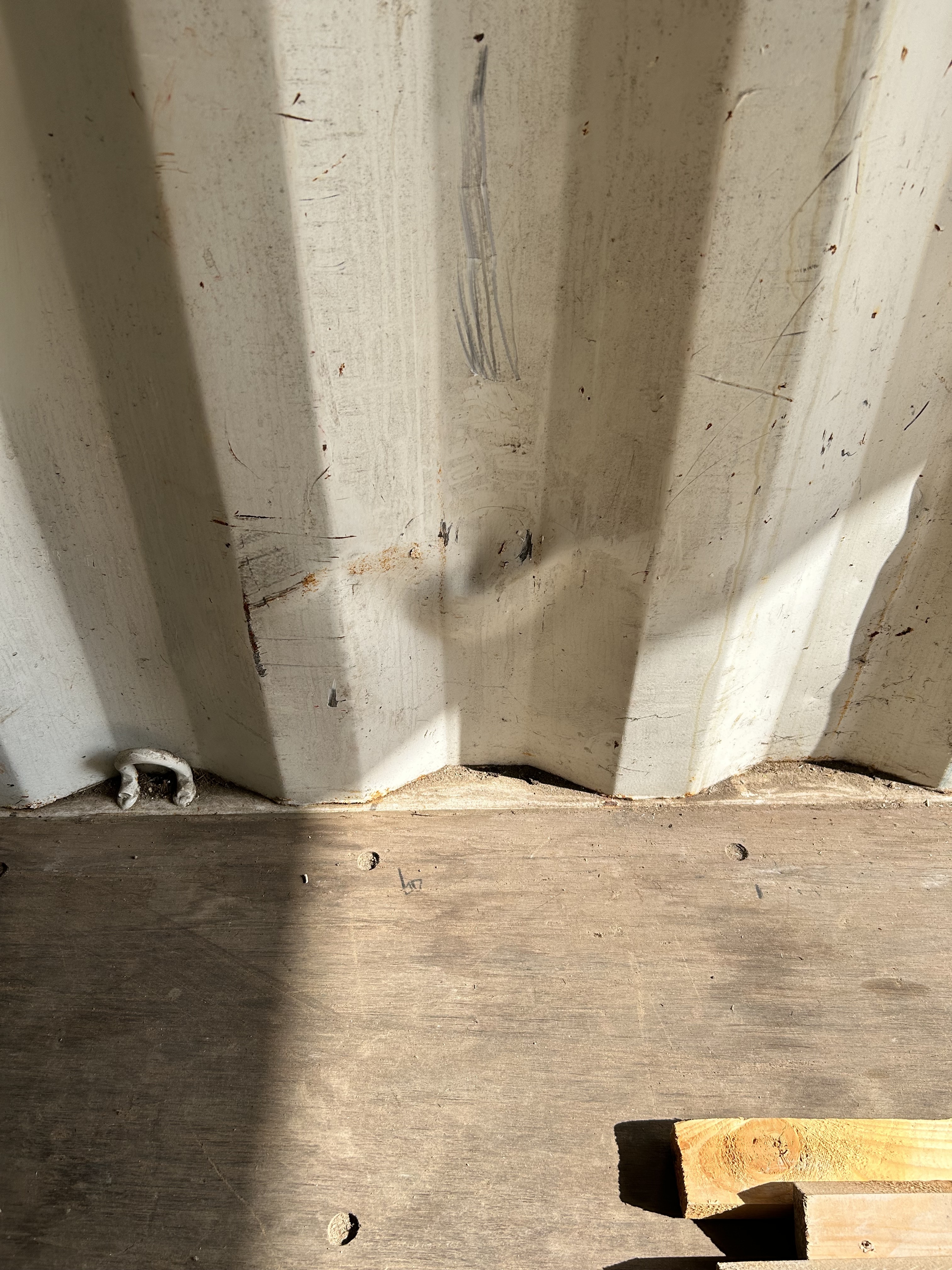

Maar het eerste klusje is wel om er even een stevige deuk uit te proberen te halen. Helaas had ik even geen potcrick ter beschikking. Dus dan maar ouderwets functioneel geweld… :stuck_out_tongue:
En dat is best aardig gelukt als zeg ik het zelf

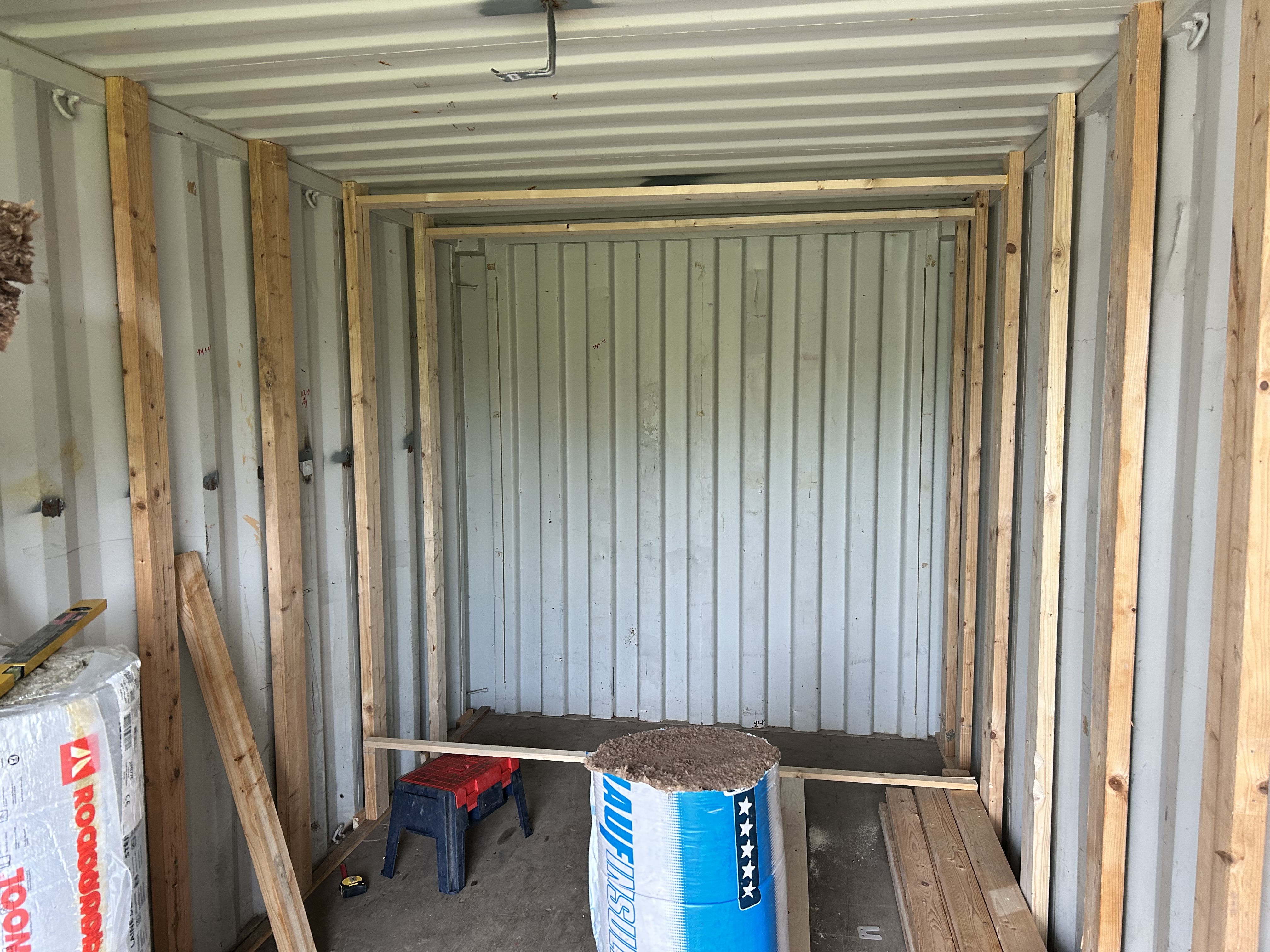

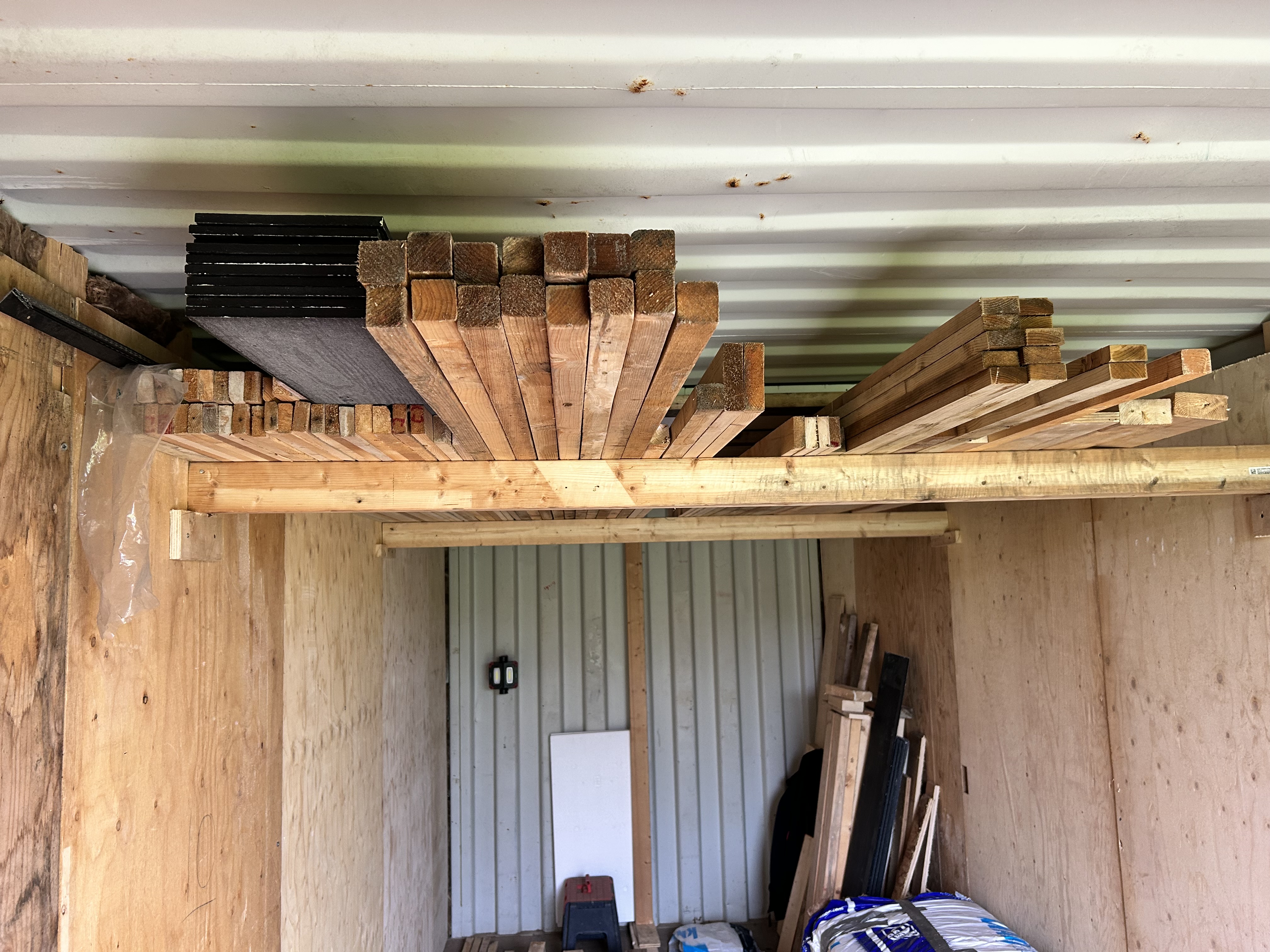

Via een collega een aardig bossie hout kunnen versieren…

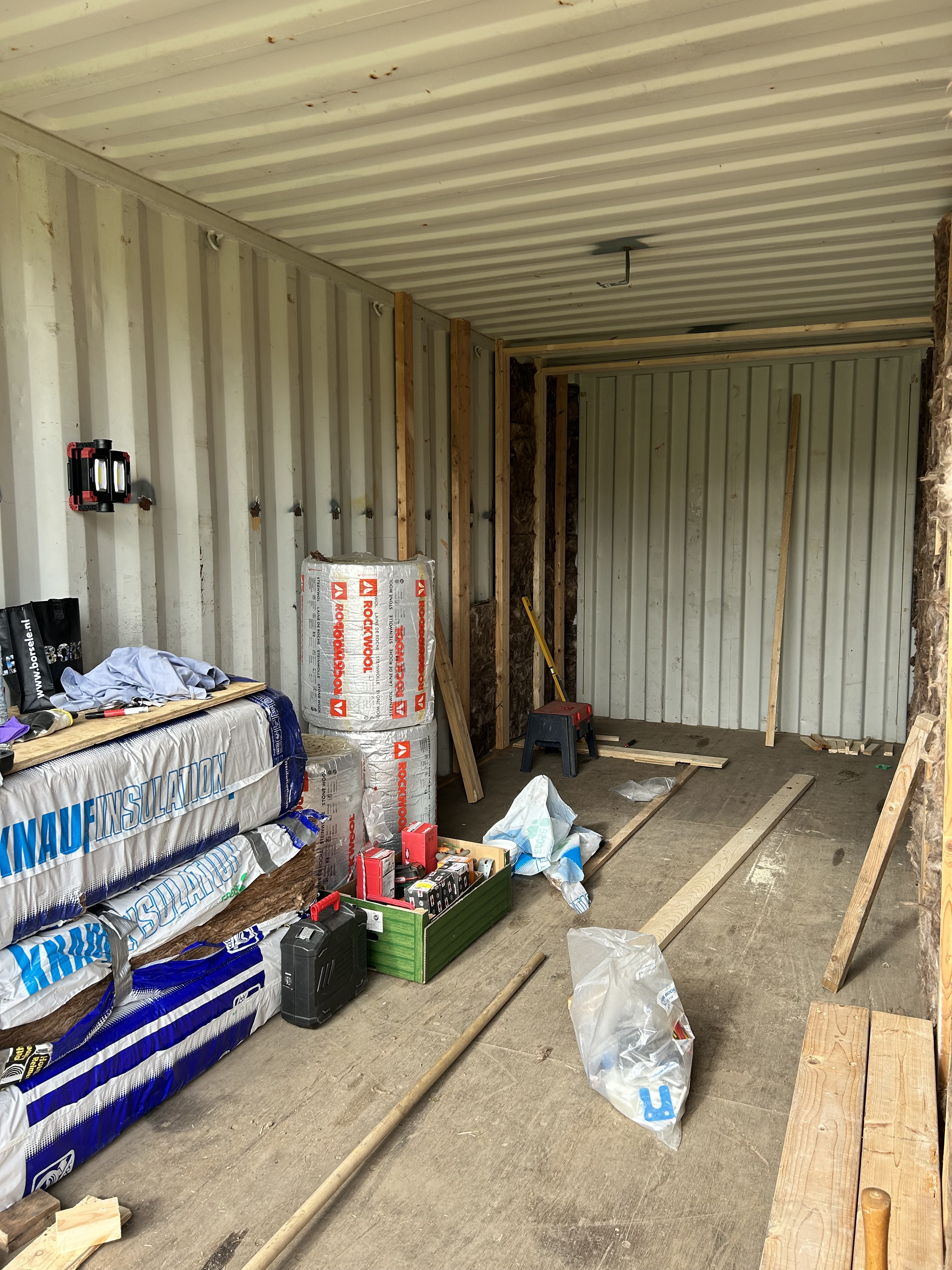

Vervolgens kon het karwei beginnen om de boel te isoleren. Dat wilde ik nu éérst doen want dat ging bij “C1” ook mis. Die stond vol voor ik aan isoleren toe kwam! :open_mouth:
Stiekem ging er heel wat hout in zitten dus de boel nog maar eens aangevuld…

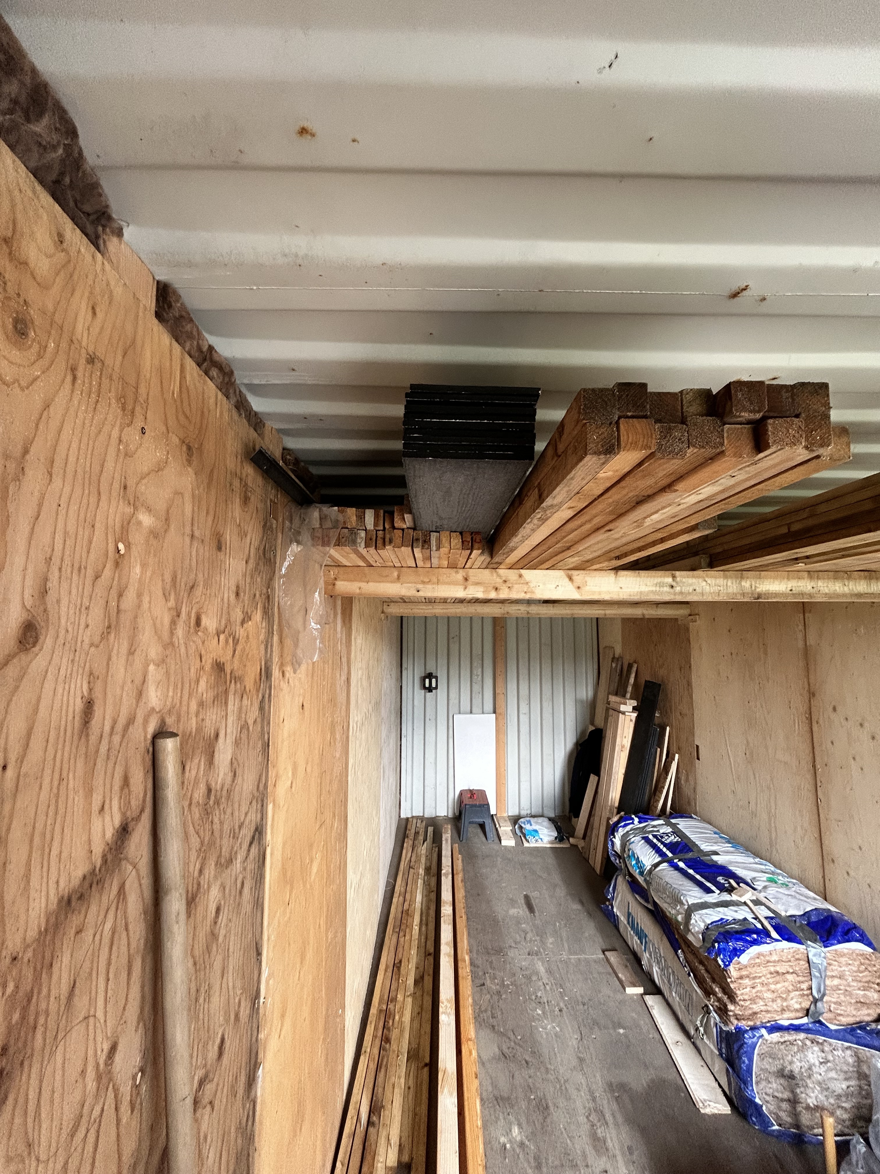

Intussen de lange wanden en een deel van het dak geïsoleerd en gelijk underlayment platen op de balken geschroefd zodat daar makkelijk zaken aan te hangen zijn…
En nog aardig wat hout over maar dat kan ik dan weer gebruiken als ik "C1"ga isoleren

Je gaat hard Frank met het isoleren van C2, ik snap het wel, want voordat we het weten zitten we diep in het najaar :smiling_face_with_tear: :smiling_face_with_tear:
En dan wil je toch alles geïsoleerd hebben :wink: :wink:
Ja klopt,
Ik was er vanmiddag nog even en zag nu al condensdruppels aan het dak hangen.
Maar dat zal mede komen doordat de minimale ventilatie die standaard in de container zit door de openingen om luchtdrukverschillen op te vangen nu zijn afgedekt door de isolatie.
Kortom zaak om zsm ventilatie openingen te gaan maken.

Hoe hoog is zo n container Frank ?
En waarom zet je de balkjes op de ronding en niet in de holling van de wand scheelt toch een berg ruimte .
Klopt echter dan kom je in de knoop met de isolatie, die wilde ik ook achter de balkjes hebben vandaar
De hoogte is 2.59 mtr
De afmetingen zijn standaard, zie:
https://www.alconet-containers.nl/20ft-container-afmetingen/

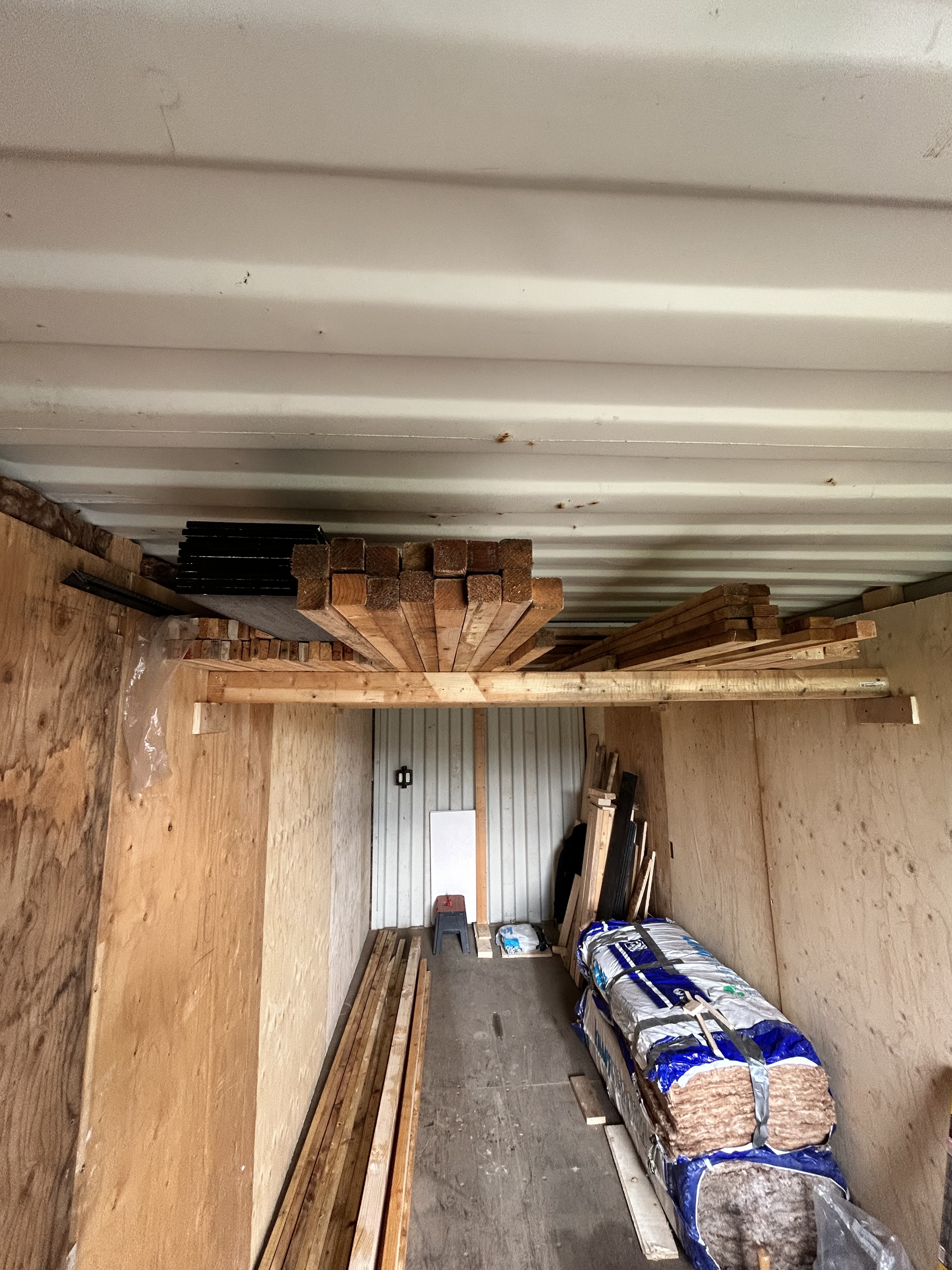

Nog even wat aanvulling.

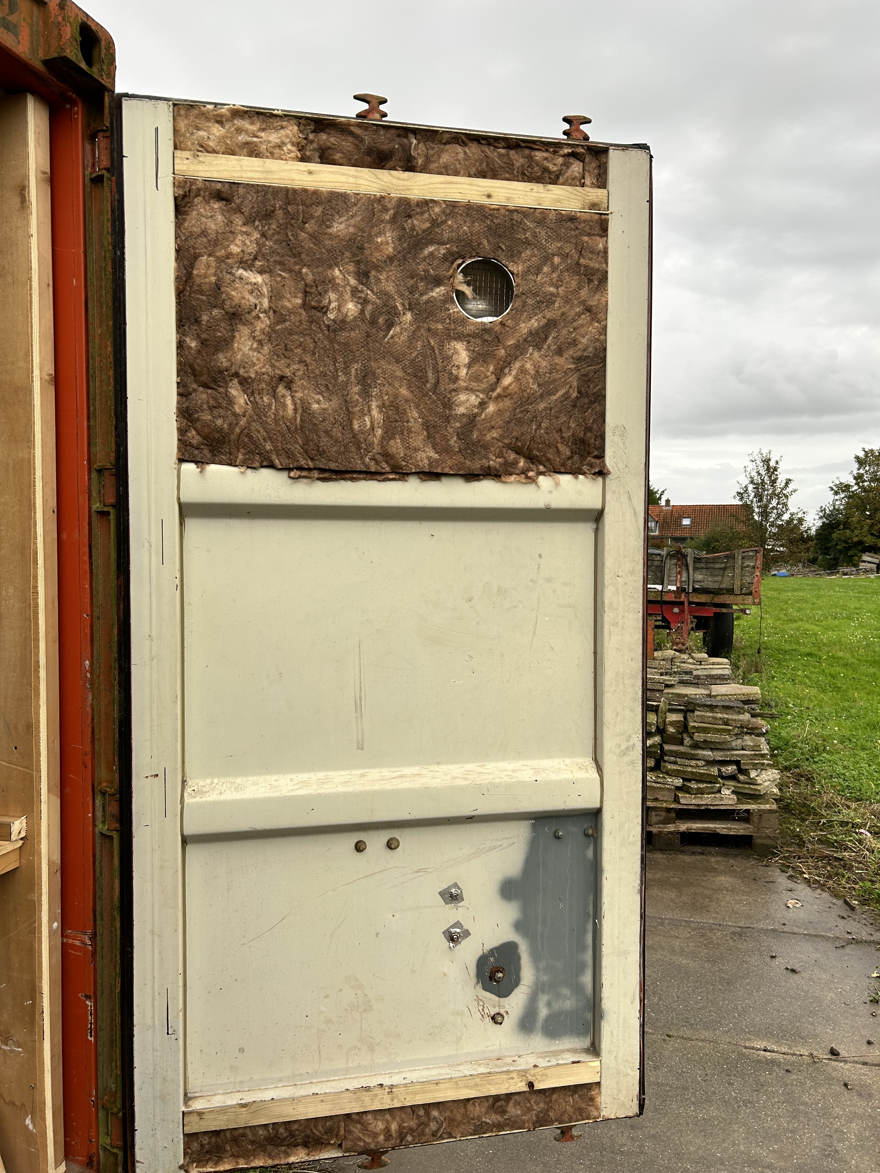

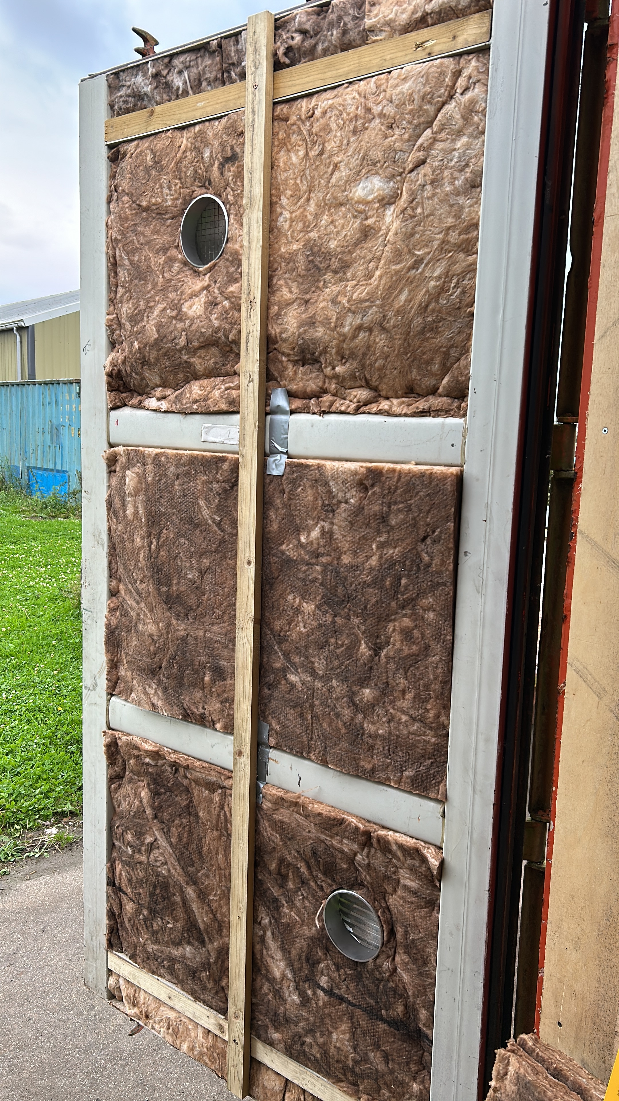

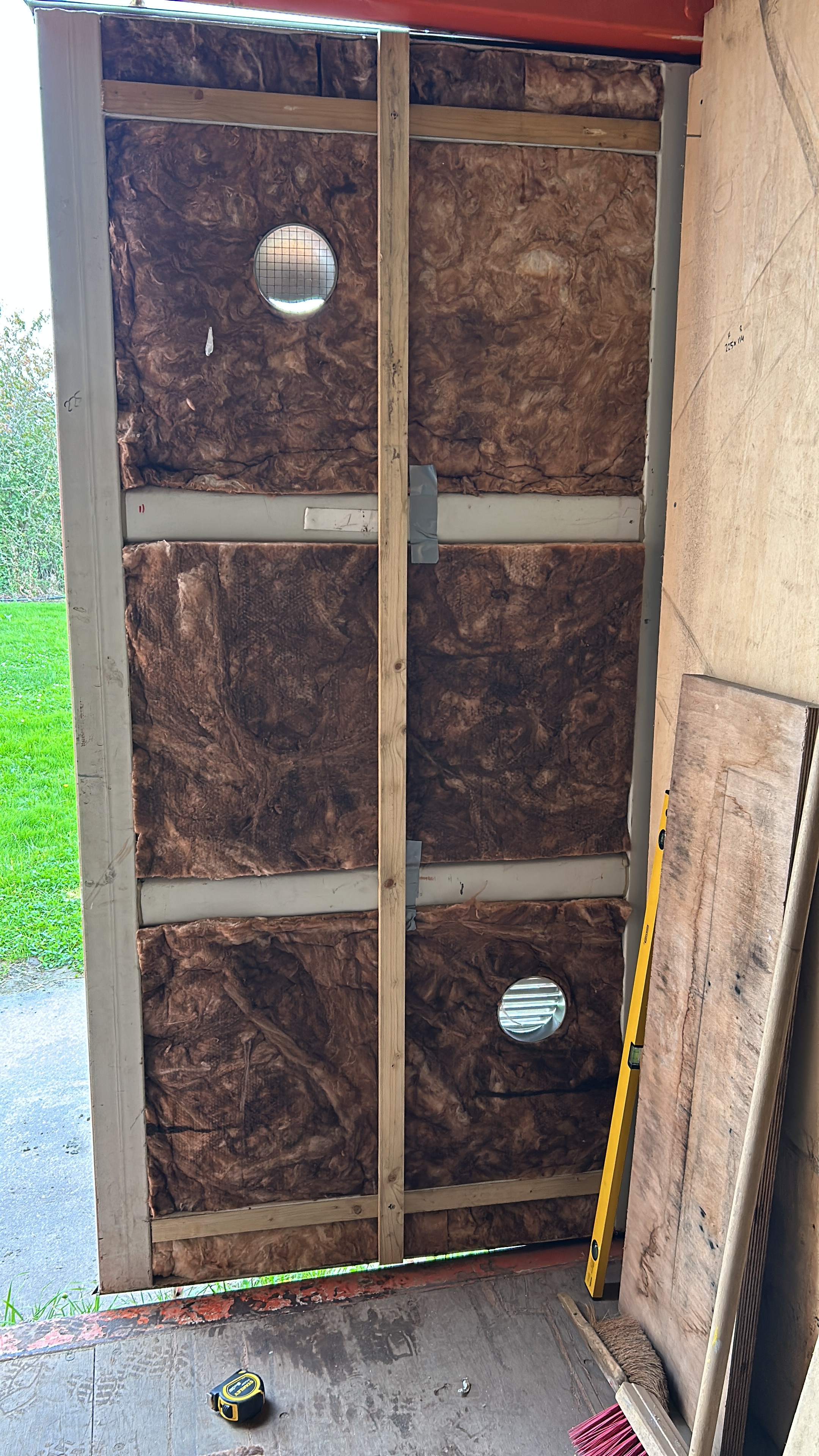

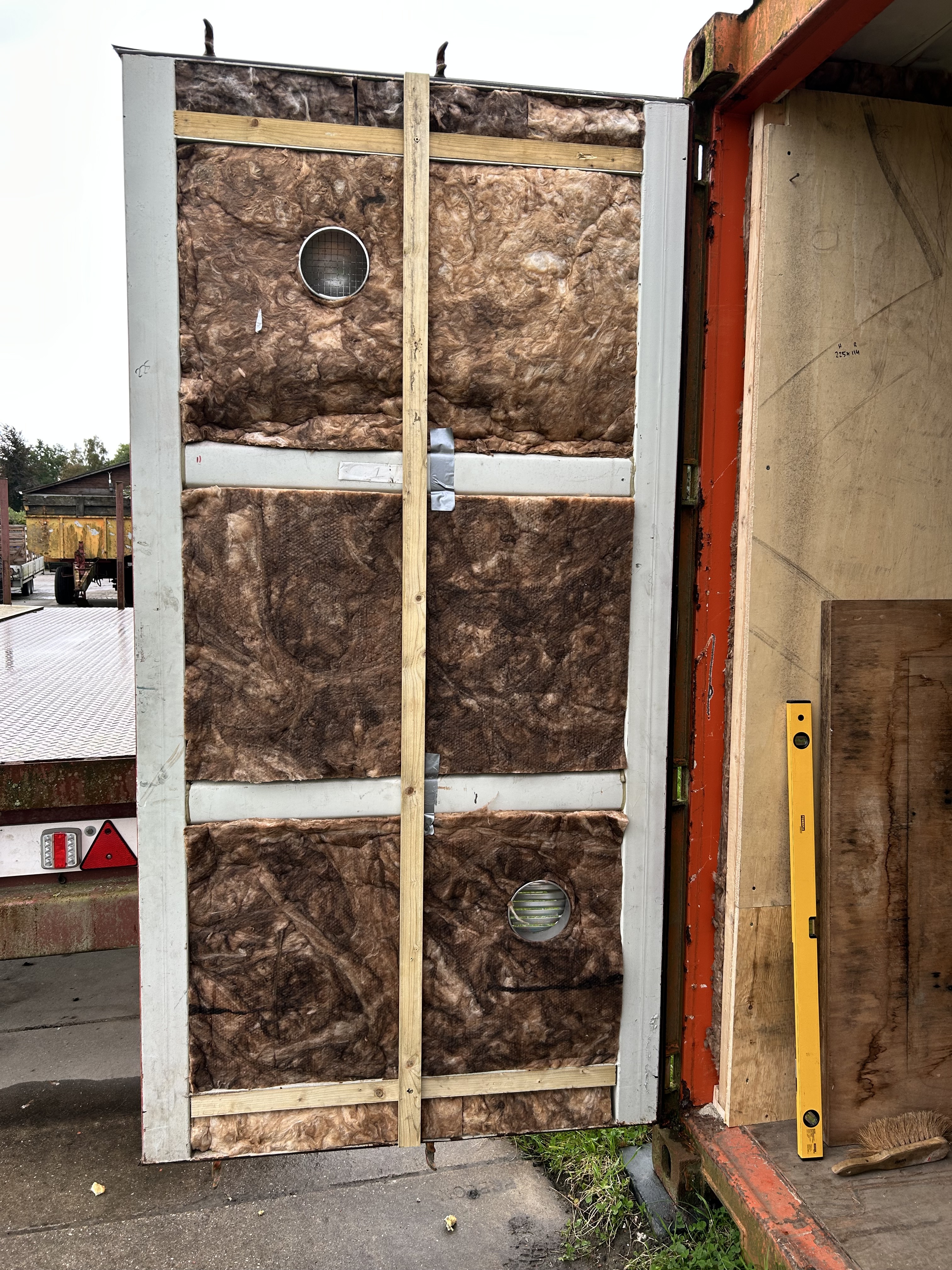

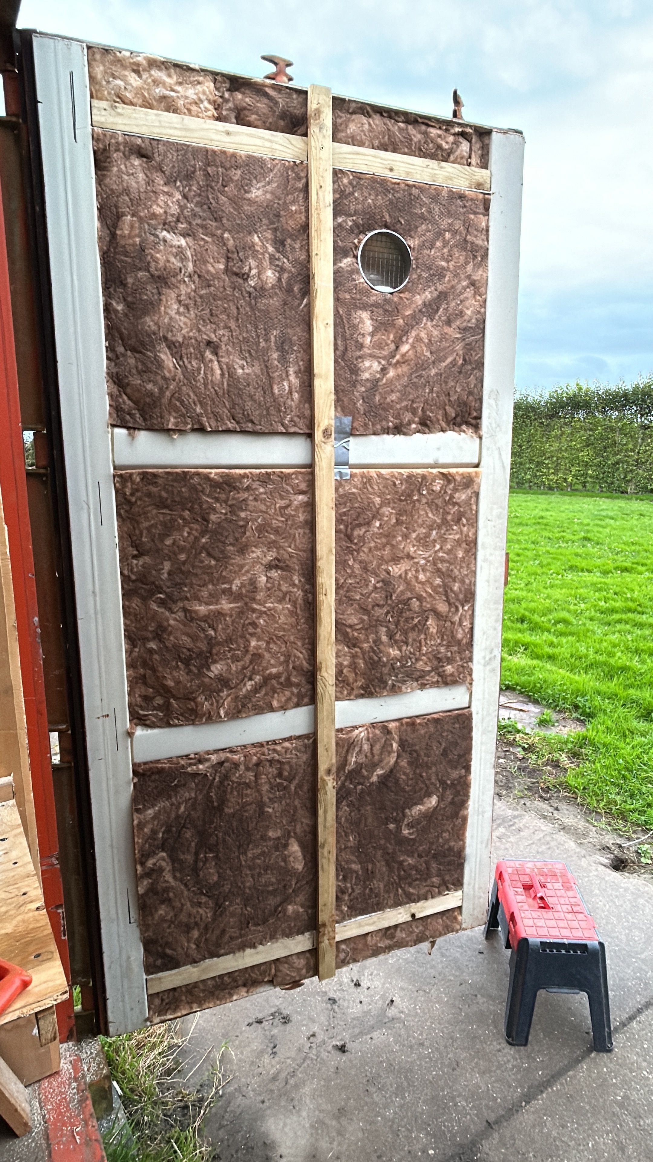

Gisteren begonnen de deuren te isoleren.
In afwachting van wat plaatmateriaal heb ik er nu even een rachel voor geschroefd om het isolatiemateriaal op zn plaats te houden
Ik heb eerst boven en onderin twee latten aan het stalenprofiel van de deur vast geschroefd. Daar kan ik later de boven en onderkant van het plaatmateriaal aan vast schroeven.
Verder nog wat dakisolatie aangebracht maar dat is nog niet klaar. Ook daar gaat uiteindelijk plaatmateriaal ter afwerking tegen. Maar je merkt nu al n heel verschil in temperatuur en geluid dus we zijn lekker onderweg

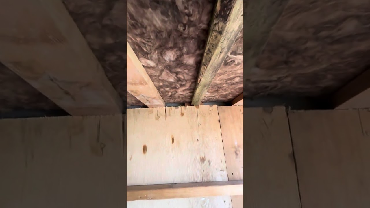

Even een poging om er eennfilmpjenopnte zetten van de isolatie werkzaamheden
Het filmpje er rechtstreeks inzetten lukte even niet dus maar even een YT clipje gemaakt
Leuk zo’n filmpje Frank, top hoe je de container aan het isoleren bent :star_struck: :stuck_out_tongue_winking_eye:
