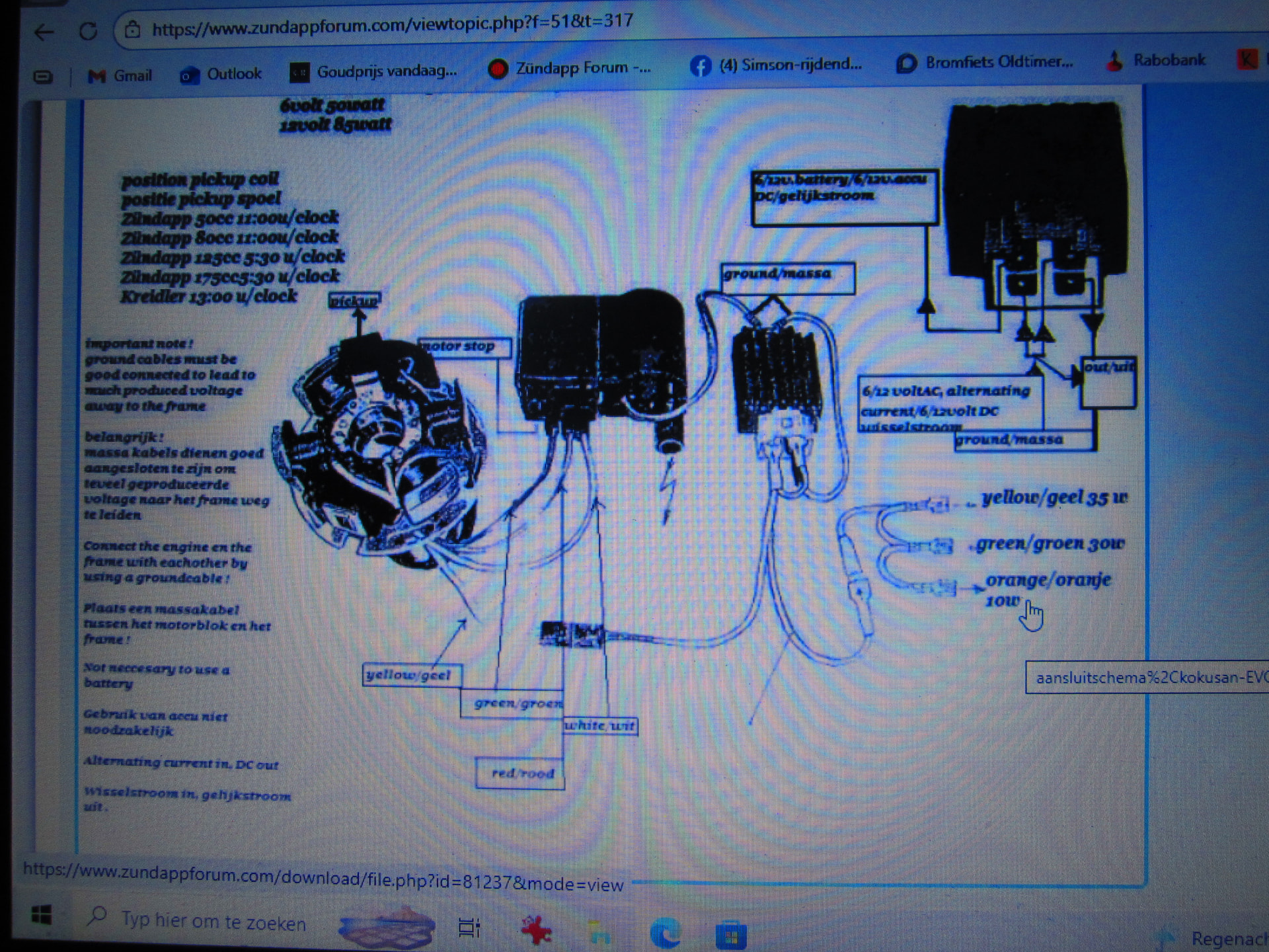

Volgens de aansluit gegevens krijg de cdi wisselstroom wat over gaat in gelijk stroom na de accu ,maar heb geen accu .
Deze werkt op wisselspanning hoor.

Ik zie net als Alfons, dat de CDI voeding krijgt van een spoeltje uit de dynamo, dus wisselspanning. Dat wilt zeggen, dat je kunt starten zonder of met een lege accu.
Met de wisselspanning, die de CDI ontvangt, laadt die een condensator op. De pickup “triggert” de condensator, zodat die een stroomstoot geeft aan de primaire wikkelingen van de bobine. Daardoor ontstaat er in de bobine een hele hoge spanning, die via de bougiekabel en de electrode van de bougie een vonk trekt naar de aarde.
De dynamospanning, die naar de spanningsregelaar gaat is voor de verlichting en speelt geen rol bij de voeding van de ontsteking omdat dit met een apart spoeltje gebeurt.

Ja dat schrijf ik boven de foto .het aansluit schema .
Als ik het zo zie, zijn de witte en de rode draad, die naar het stekkertje van de CDI lopen, de uitgangen van de pickup en het voedingsspoeltje. Meet eens weerstand per kleur naar massa van de dynamo. Geen weerstand = onderbroken spoel!
