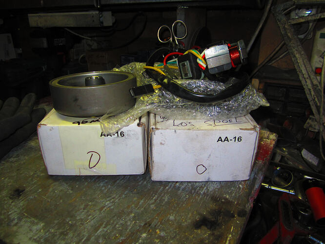

Ik kreeg dit pakketje geleverd door Gofo onbekend voor mij .
Bestel je dan alleen de spoelenkrans met pickup Cor?
Compleet spoel Joop wisselen kabels aansluiten en rijden .

Vandaag vrijdag de 13 e de ontsteking spoelen door gemeten bij Alfons en die waren goed , minime verschillen in de metingen .
En dit gaf mij weer hoofd brekens te meer omdat ik dacht het is niet de C D I was , die had ik gewisseld de eerste keer zonder resultaat ,en toen de ontsteking gewisseld en weer gaan .
Dus Alfons zegt de C D I kapot ,de oude doorgemeten en die gaf normale waarden .
Ik krijg er een punt hoofd van .
