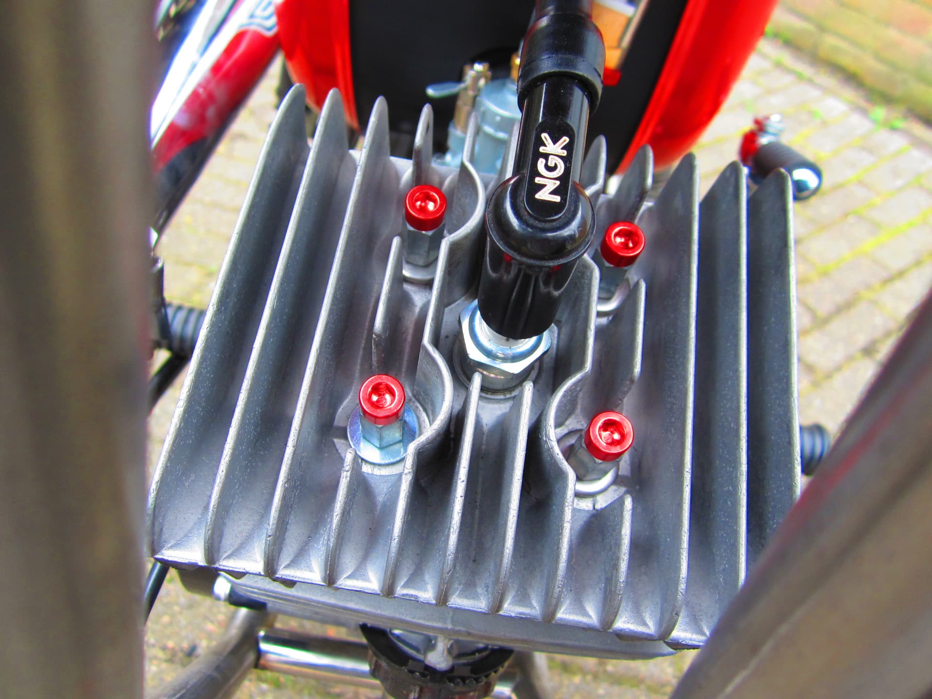

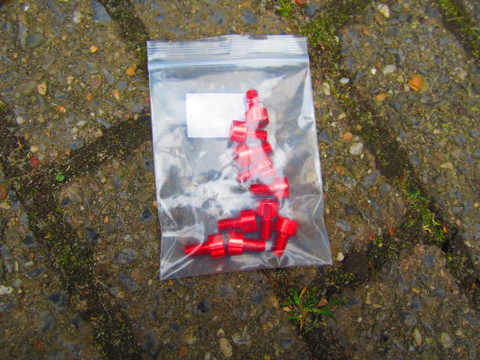

Deze week NOG een paar rode accenten aangebracht op de Simson ,de cil zit met koppelmoeren vast en daar passen deze boutjes mooi in .
Kijk m shinen :sunglasses::scream::smiley:
Fleurt lekker op hoor!

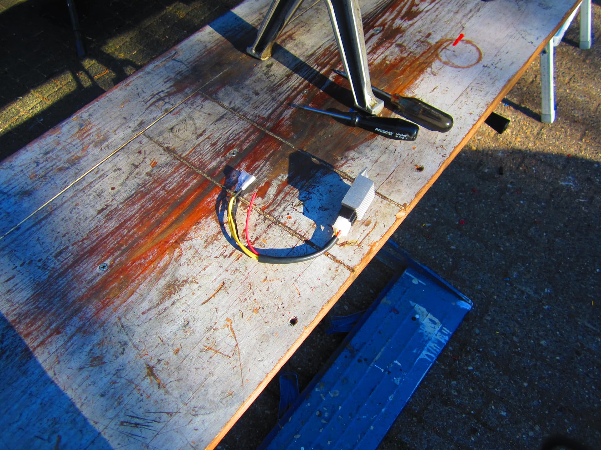

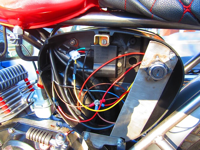

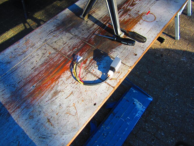

Gister de verlichting laten werken van de Simson S 51 pak ik het doosje waar het geheel in zat ,.spannings regelaar vergeten dus die deze morgen er in gezet .
Is een kwestie van stekertjes steken .

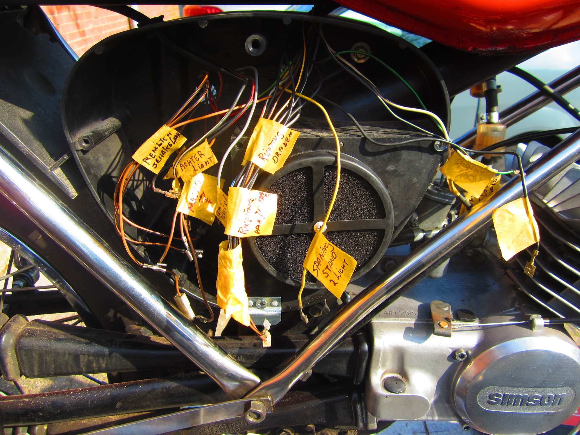

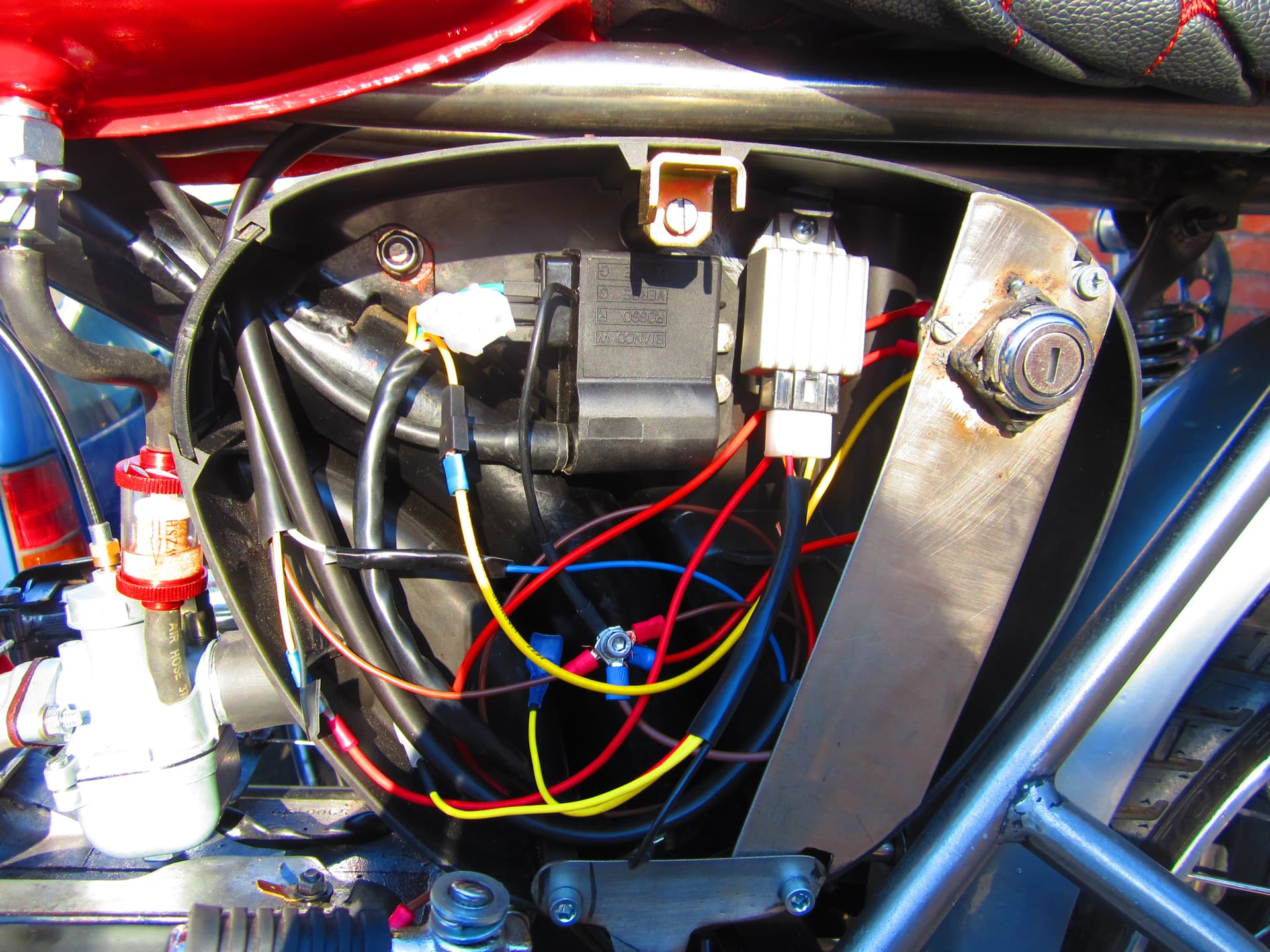

En omdat ik toch in de draadjes zat ook de S53 nog even aangepakt qwa electriek ,wat een draden zo met die richting aangevers
Laatste foto is de S 53 .
Ja, leuk toch die draadjes. Lekker uitvogelen. Vind ik altijd wel leuk. Zeker als het dan nog werkt ook. Als de massa maar goed is, altijd een belangrijk punt. Voor de regelaar heb ik zelfs een stukje blank gemaakt. Meteen ook voor de koeling. En extra massa draad gemaakt. Trek gewoon extra massa draden van voor naar achter en aan het blok. Altijd goed.
Netjes en overzichtelijk hoor :+1:
Ja t lijken altijd kleine klusjes maar als je eenmaal begint :scream::scream::flushed:
Maar t ziet er erg netjes uit zo!
