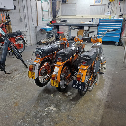

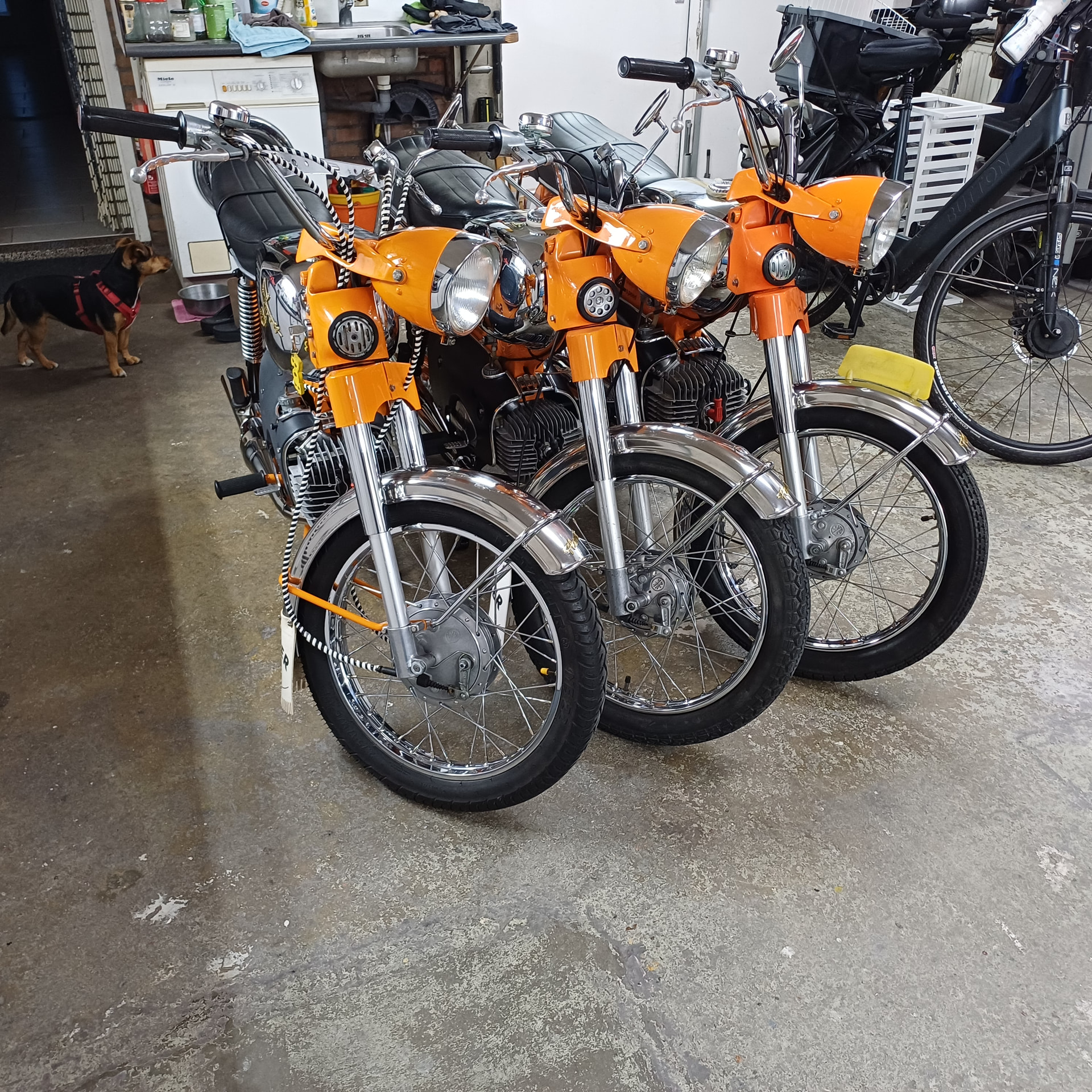

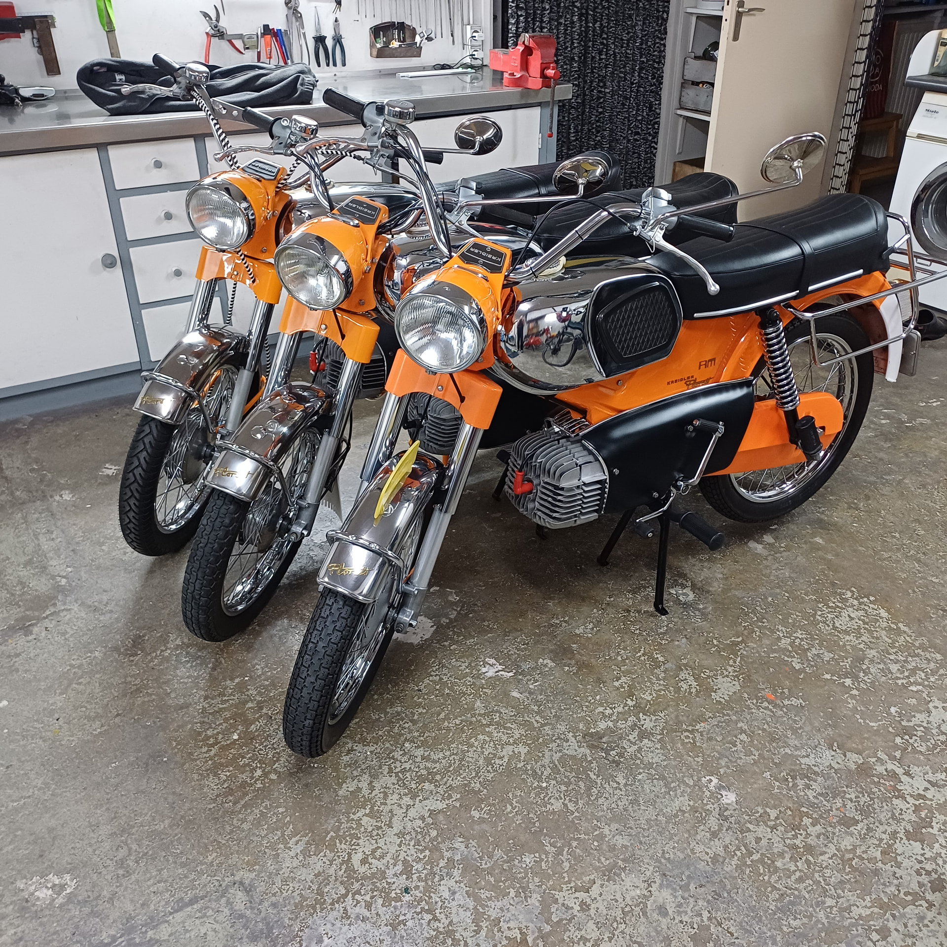

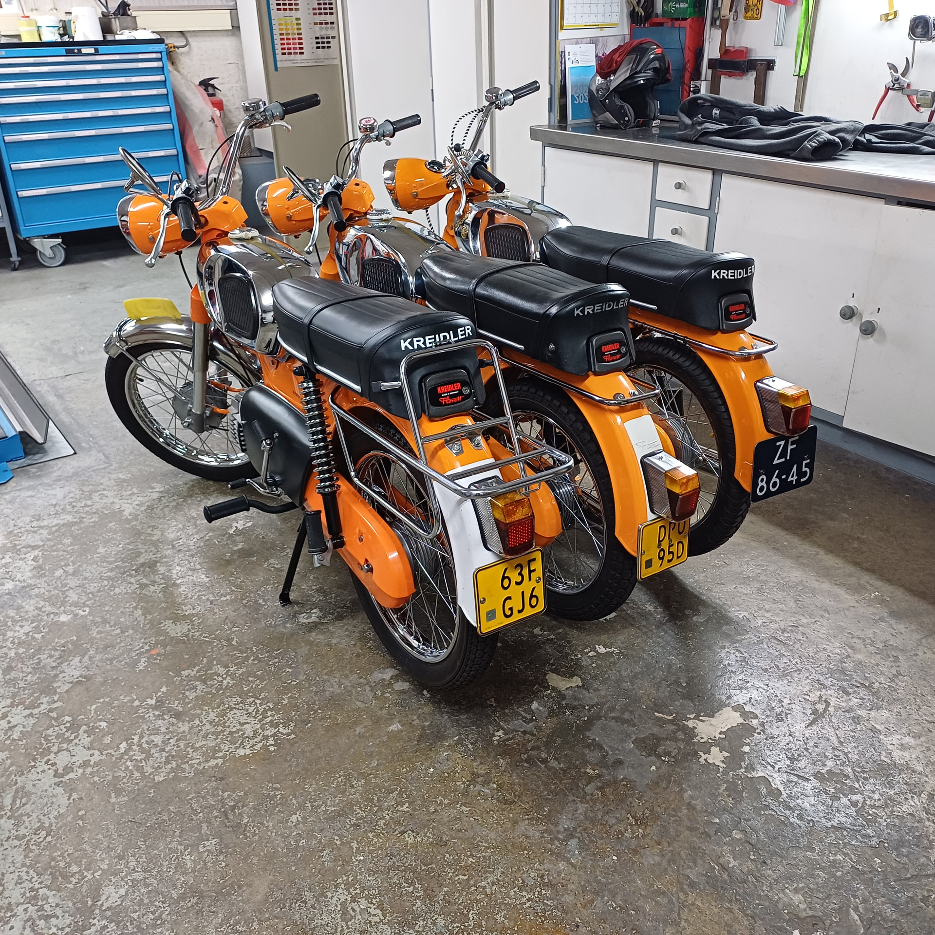

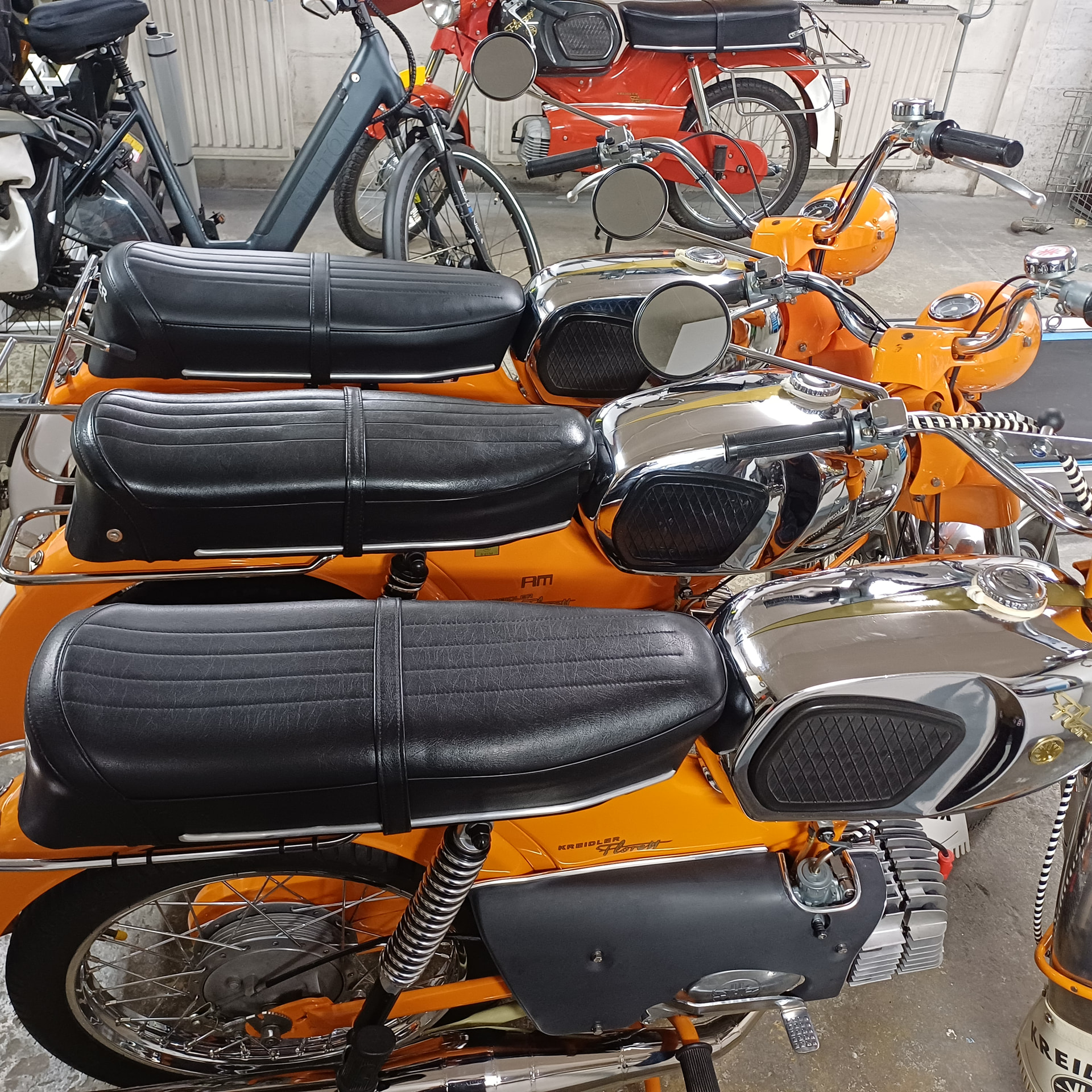

Hoi van de week leuk bezig geweest om alle 3 de brommers in orde te maken heb nu een 70 cc en een 80 cc en 90 cc alle 3 zijn klaar om km mee te gaan maken moet wel rustig aan doen alles moet nog wat ingereden worden nu nog goed weer en we kunnen
De Kreidlers zien er alle drie super uit Wim, de rode op de achtergrond ziet er ook goed uit :wink:
Die van mij er naast en je heb een qwartet .
Mooi hoor .
Daar staat voor een kapitaaltje. Mooi hoor!
Dat is wel n heel fraai trio zo! :smiling_face_with_sunglasses::smiling_face_with_sunglasses::fire:
