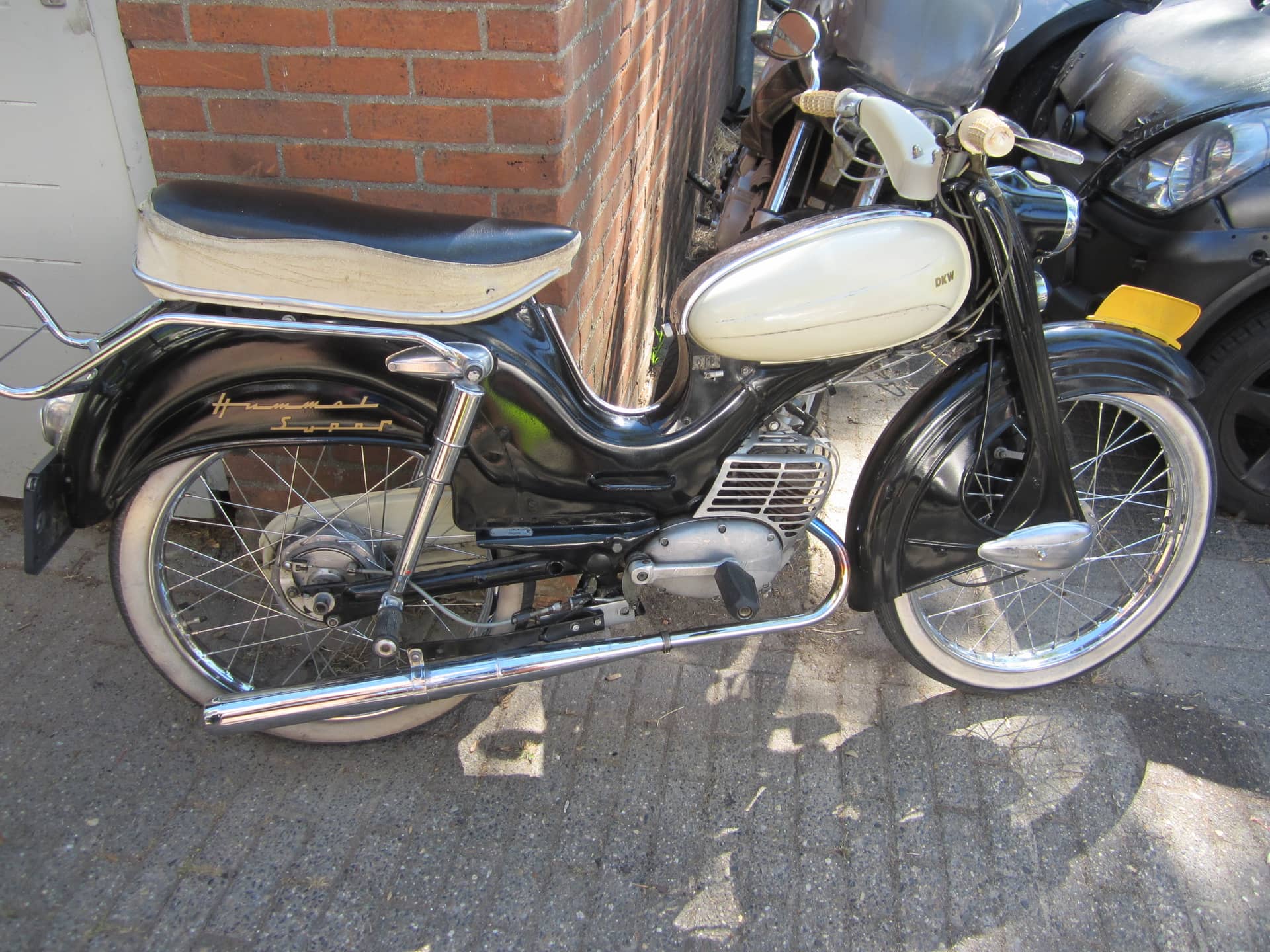

Vandaag een D K W Hummel onder het mes frame was uitgescheurd ,hoe dat kwam doordat de uitlaat niet goed was gemonteerd te laag standard stond tegen de uitlaat dus deze ging over de grond het voetje was al verbogen door het contact met de grond en zodoende was het frame gescheurd .
Maar de boel gelast en de eigenaar ging eerst de uitlaat hoger hangen en dan opnieuw monteren
Ja, deze is van mijn maatje Henk. Hij zei dat je dat netjes gemaakt had. Top. Kan hij weer netjes op de standaard staan, want dat ging niet goed heej. Leuk dat je dat gedaan hebt Cor.

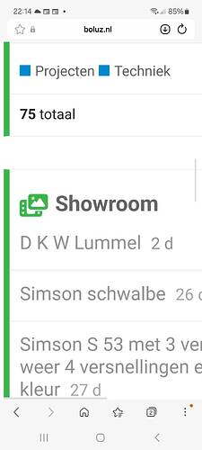

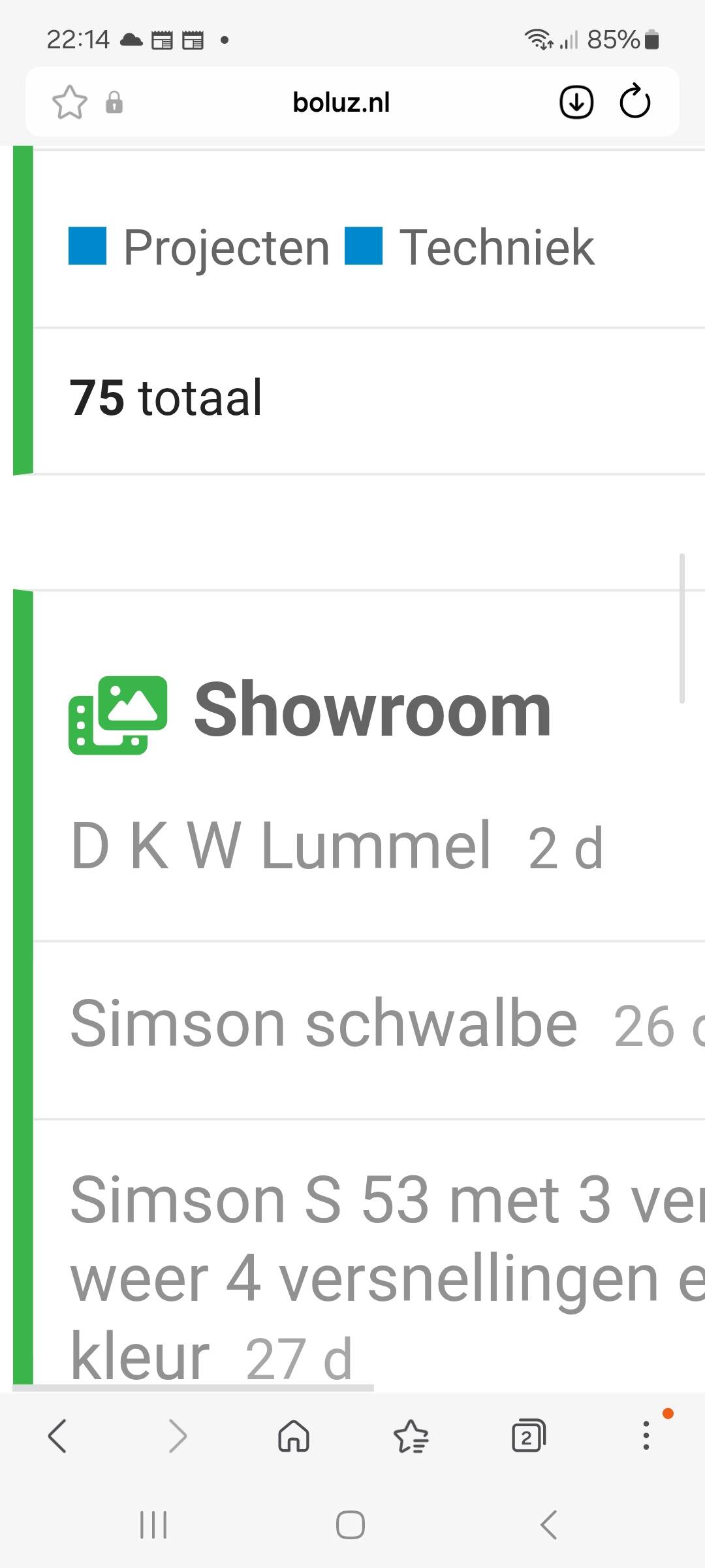

Ik maar invullen DKW Lummel op google en er komt niets, en toch staat er één in showroom met foto’s :winking_face_with_tongue:
Je schrijft het verkeert Carl .
Het staat ook op de brommer hoor .
Nau ja, het staat er toch duidelijk, zie screenshot
