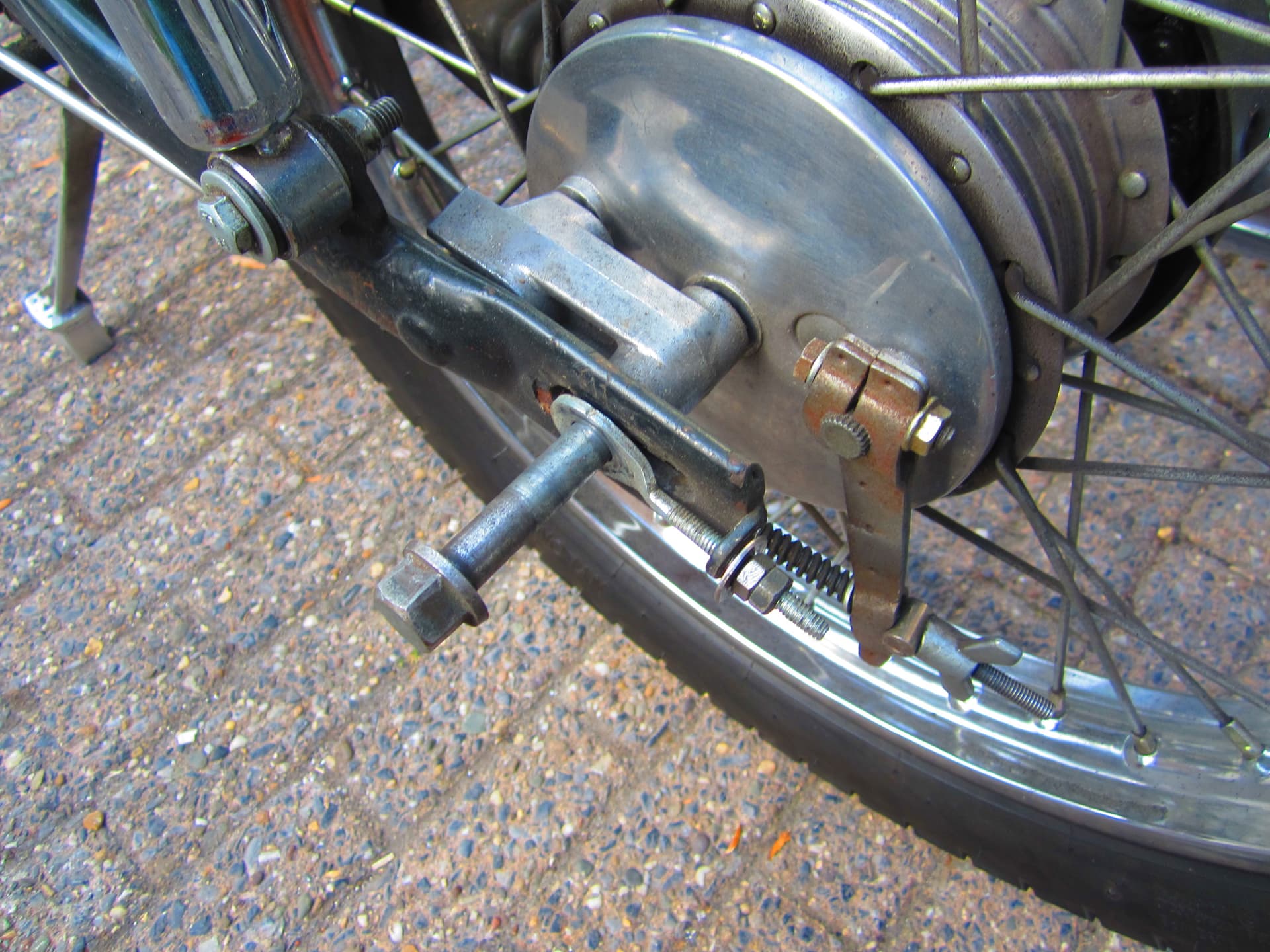

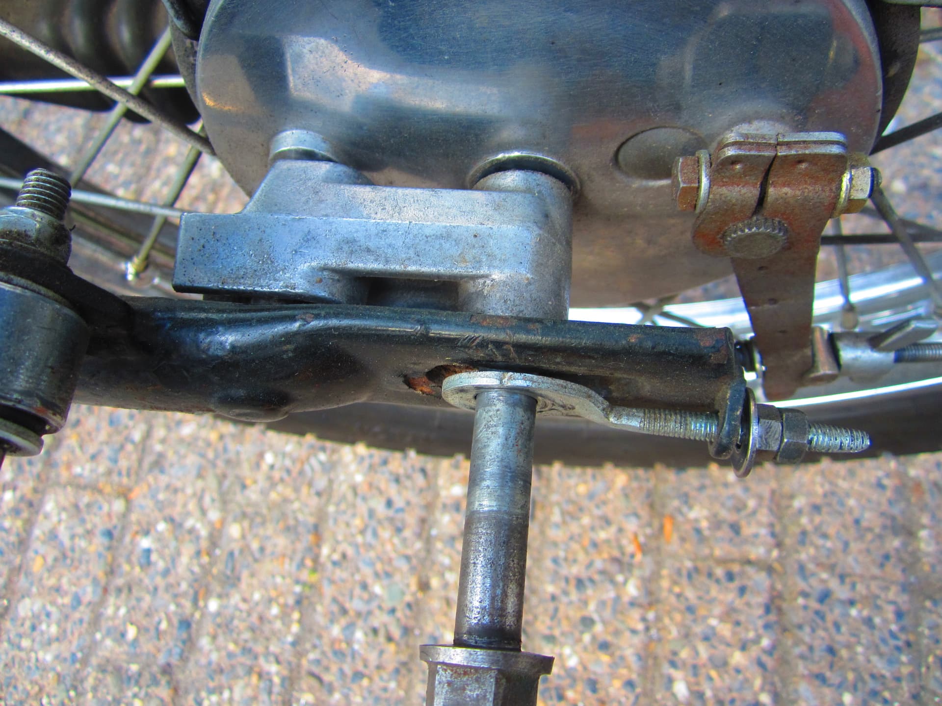

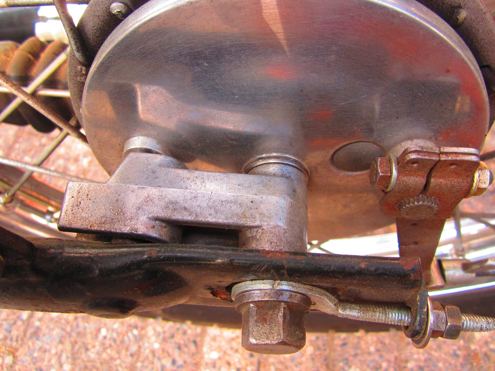

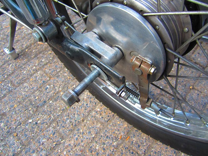

Na ons gesprek dit weekeind over de aanloop van het rem deksel .
Heb de ring niet tussen de achter brug en rem slot geplaatst maar op de rem plaat ,bij het los draaien van de steek as kwam daar iets ruimte tussen vrij dus daar tussen gezet .
Probleem opgelost .De ring is R V S en 2.2 mm dik .
Bedankt voor het meedenken .van avond een foto je plaatsen .
