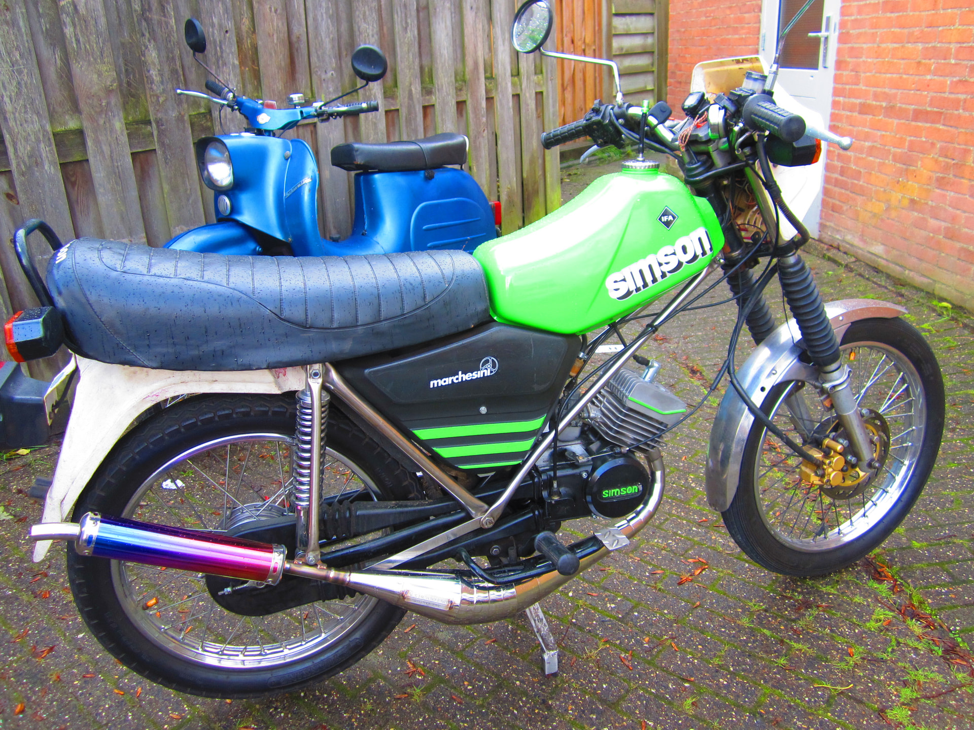

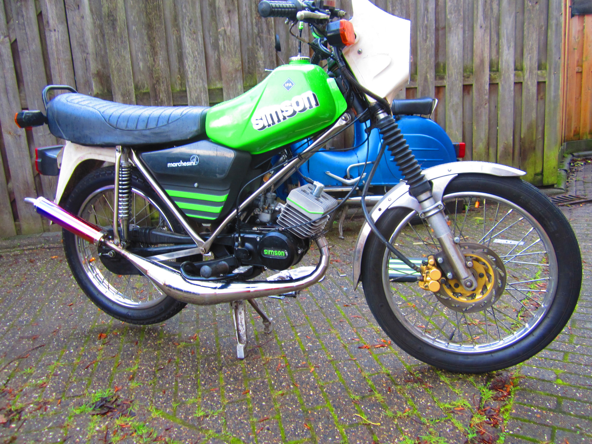

Simson S 53 met 3 versnellingen nu weer 4 versnellingen en groen van kleur
Nee dat is niet echt veel verschil moet ik zeggen .
Dan zal nu de wind wel de schuld krijgen zeker :sweat_smile:
Heeft de Simson niet veel last van moet ik zeggen .
Misschien niet in snelheid maar wel meer kracht om de snelheid te halen. Hoe dan ook, er is extra weerstand met tegenwind ee. onbewust mede veroorzaker schat ik in.
Ook met de kar kan ik de top snelheid halen ,maar doe dat maar zelden .
Kwestie van een heel hoog koppel bij een vrij laag toerental denk ik
Die Simsonnetjes lopen lekker ,.ben er erg over te spreken .

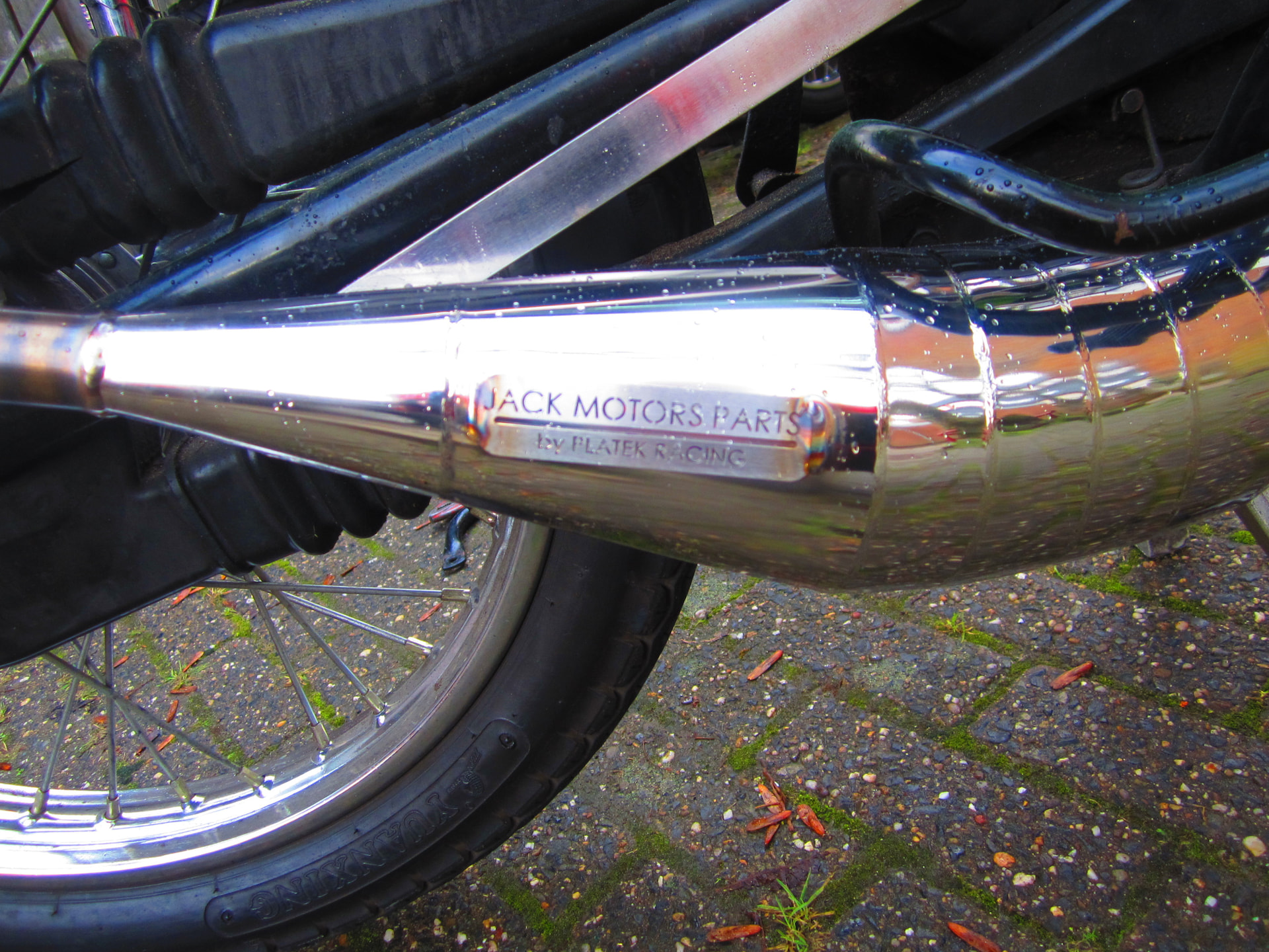

Vandaag ook de uitlaat uit Polen aan de Simson S 53 gehangen op de Simson S 51, paste niet,. blokbeugel in de weg .
Ik vindt het leuk staan ,en het geluid moet mij denken aan een Aprillia.
Ook nog een kapstok moeten maken .
Leuke uitlaat zo. Staat veel beter.
En een mooi geluidje ,niet echt luid .
Is ook best een grote demper voor een 50 cc
Ja Joop is eigenlijk voor een meer kanalen cil vanaf 60 cc.
Maar een super mooi geluidje .

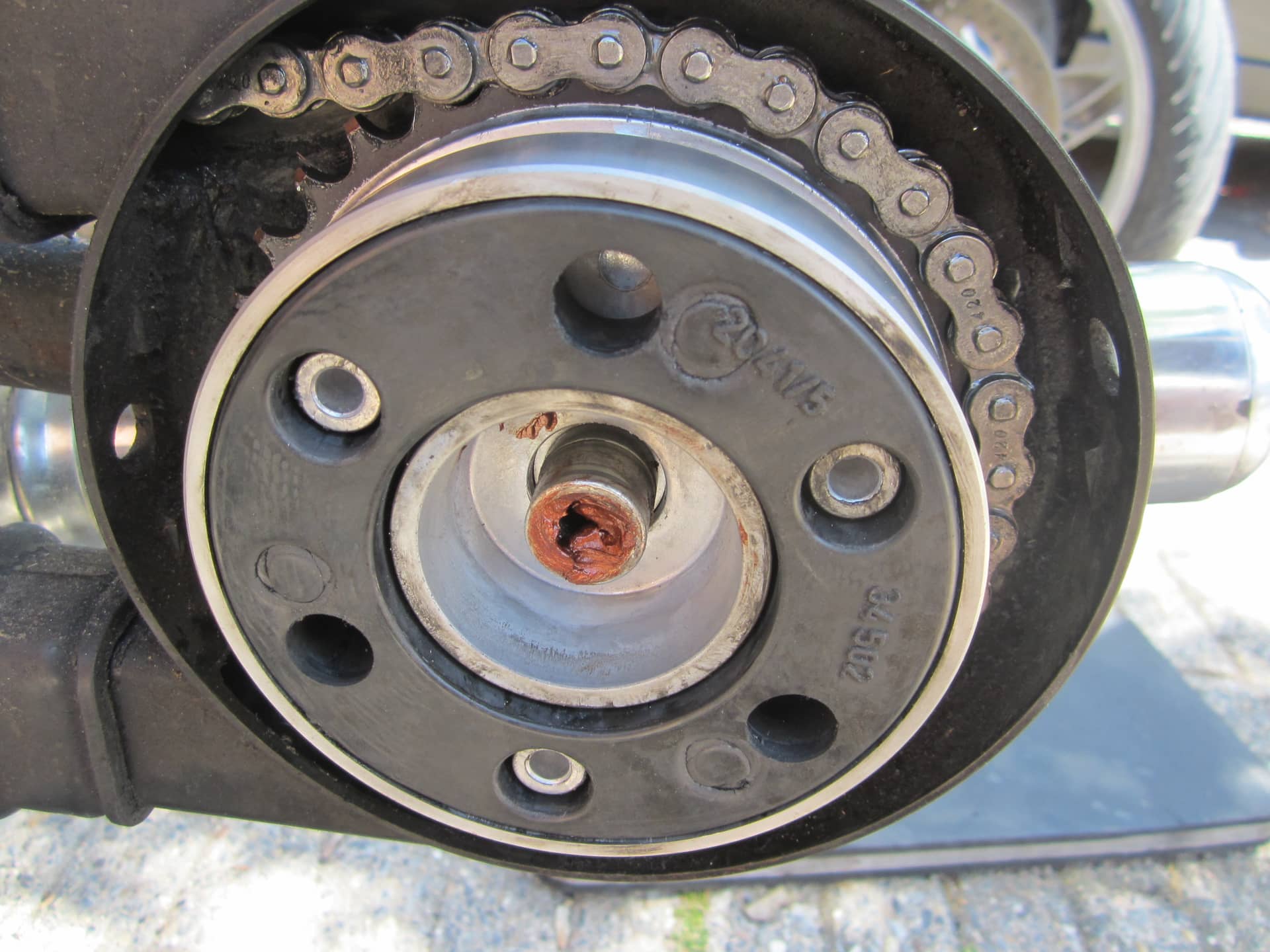

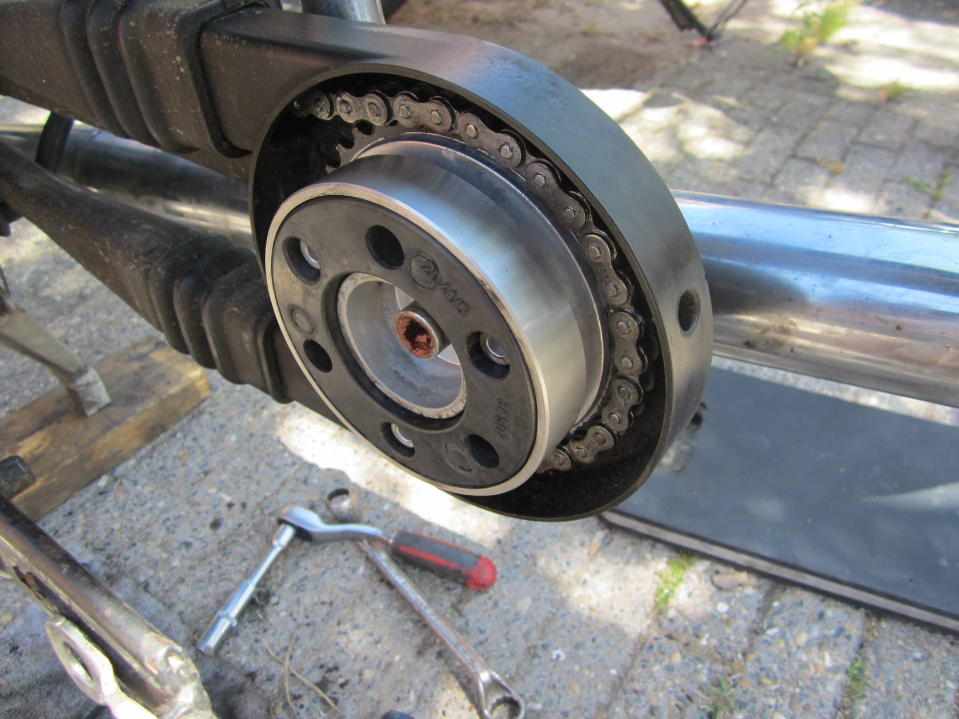

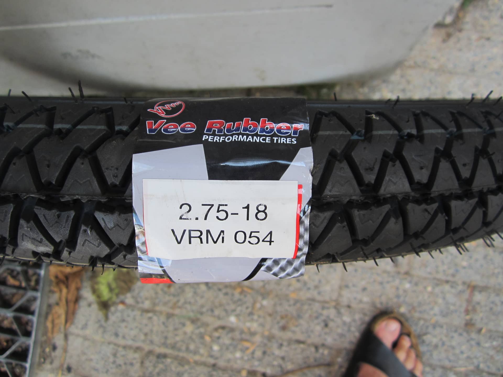

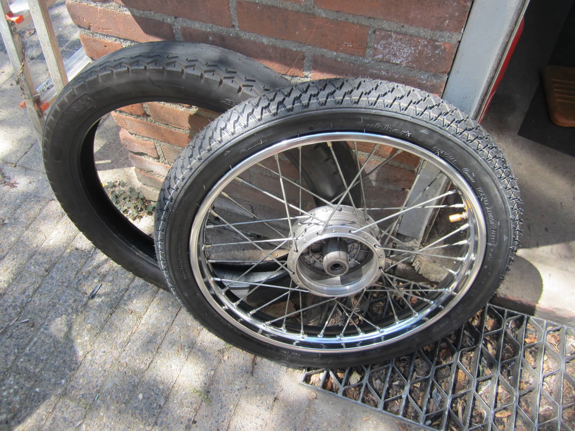

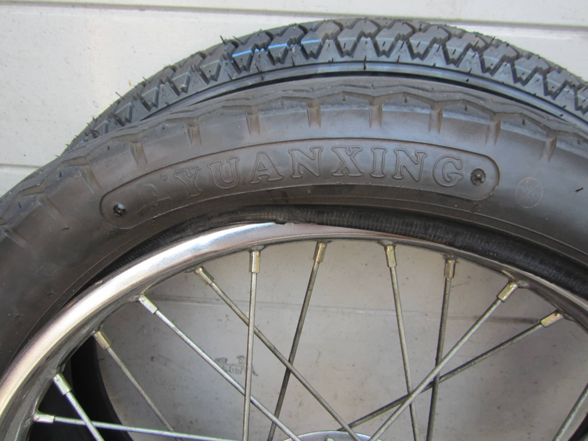

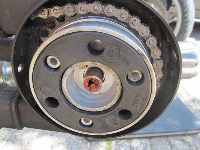

Vandaag vrijdag de achter band vernieuwd ,.tandwielen gewisseld ,.ketting vernieuwd .
Weer voor 15000 a 20000 km klaar met de ketting en tandwielen .
