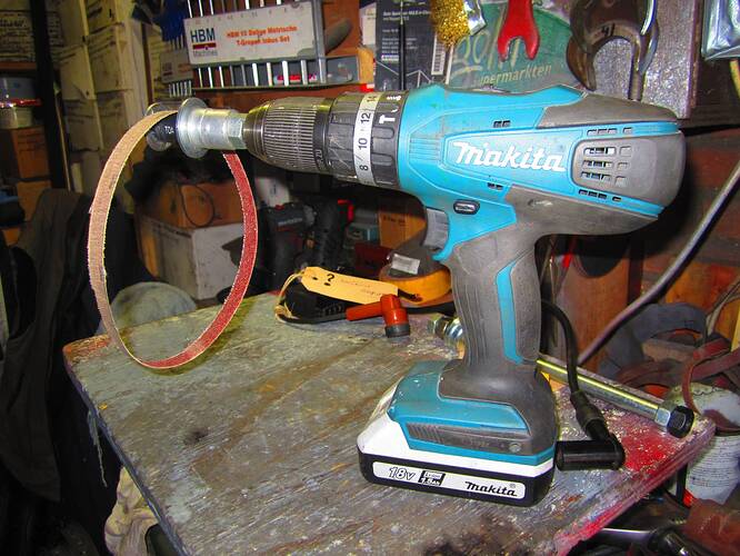

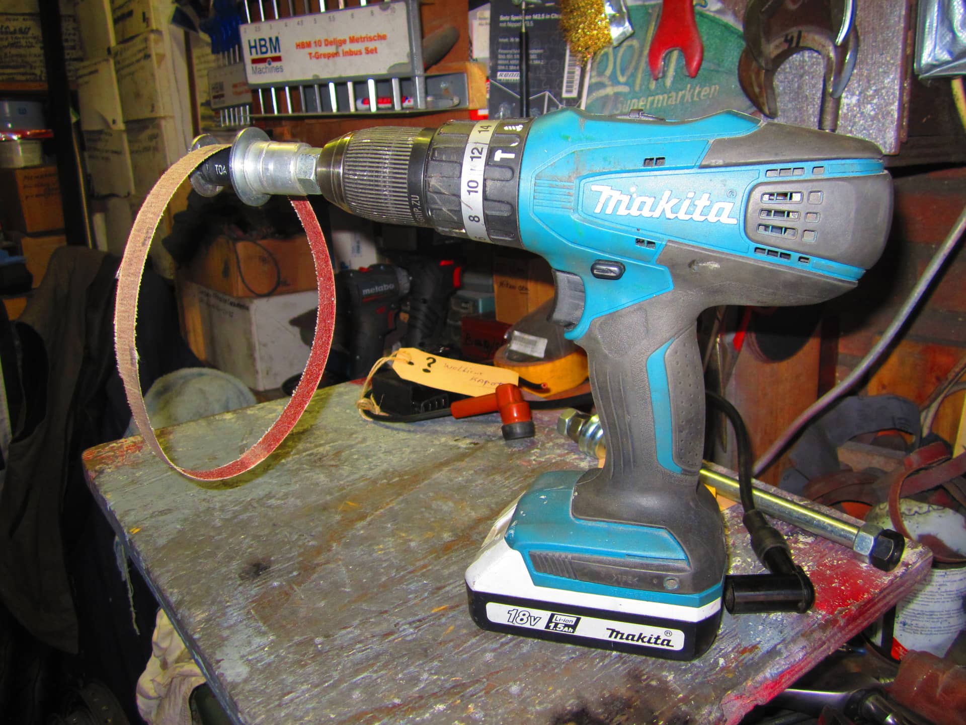

Iets om tussen te klemmen en in de boormachine te zetten?
Hulpmiddel om een polijstschijf en staalborstel te bevestigen en in je boormachine te bevestigen.
Even een snelle roep wat in het bolletje komt.
Het lijkt me inderdaad een soort houder om schijven in te kunnen klemmen en dan in de boormachine te zetten… Die dingen kun je ook vrij goedkoop kopen maar zelf maken is natuurlijk ook wel weer leuk.
We zijn al een eind op weg is inderdaad voor in de boor machine ,maat let op de afmetingen .
Let op de afstand tussen de opstaande kanten .
Het lijkt er wel op dat er schuurlinnen op zit om iets te schuren wat niet weg kan lopen . Het is geen afgedraaid ijzer wat er tussen ziet. Wie weet.
Je gaat aardig de goede kant op Jan .

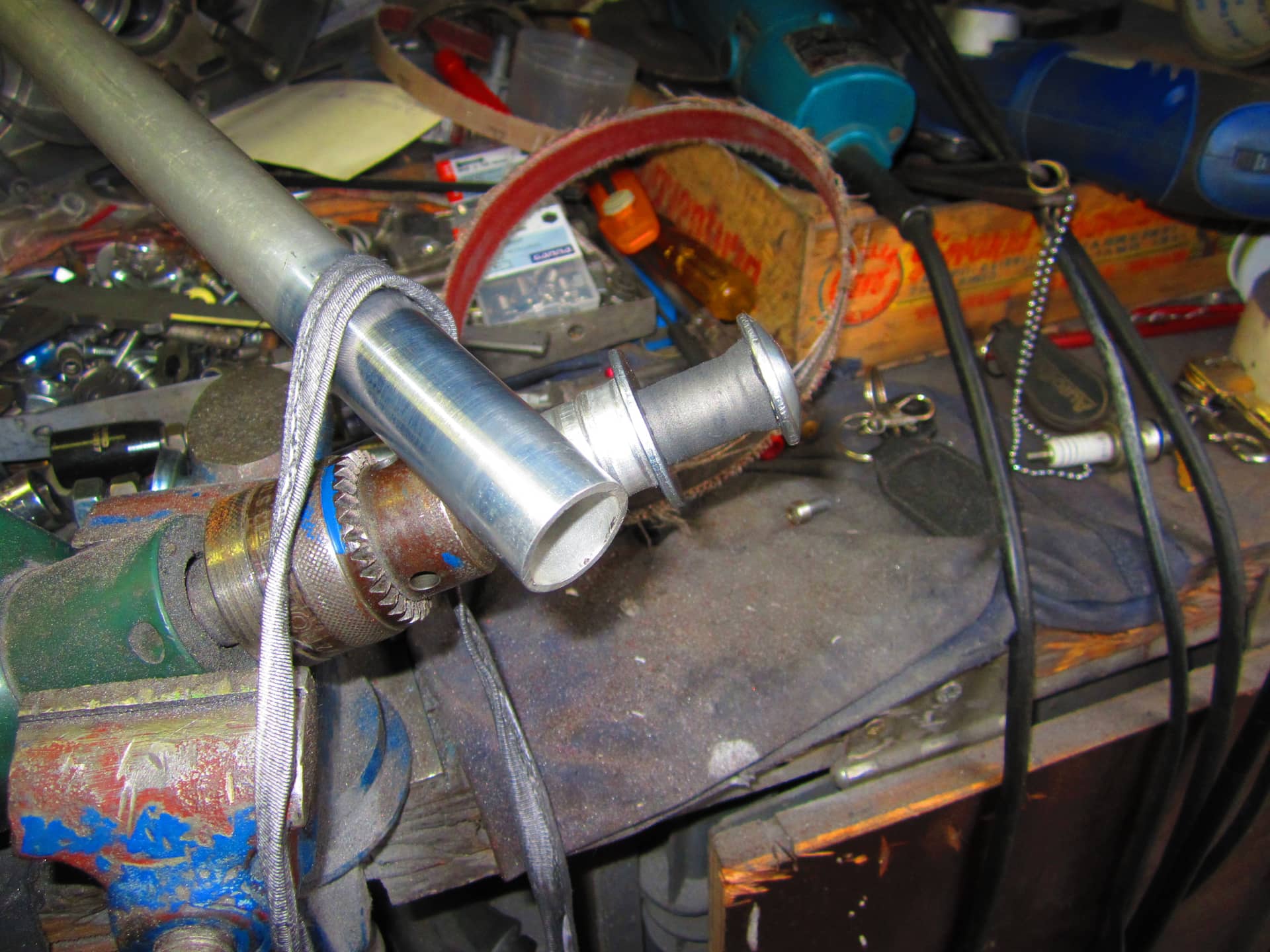

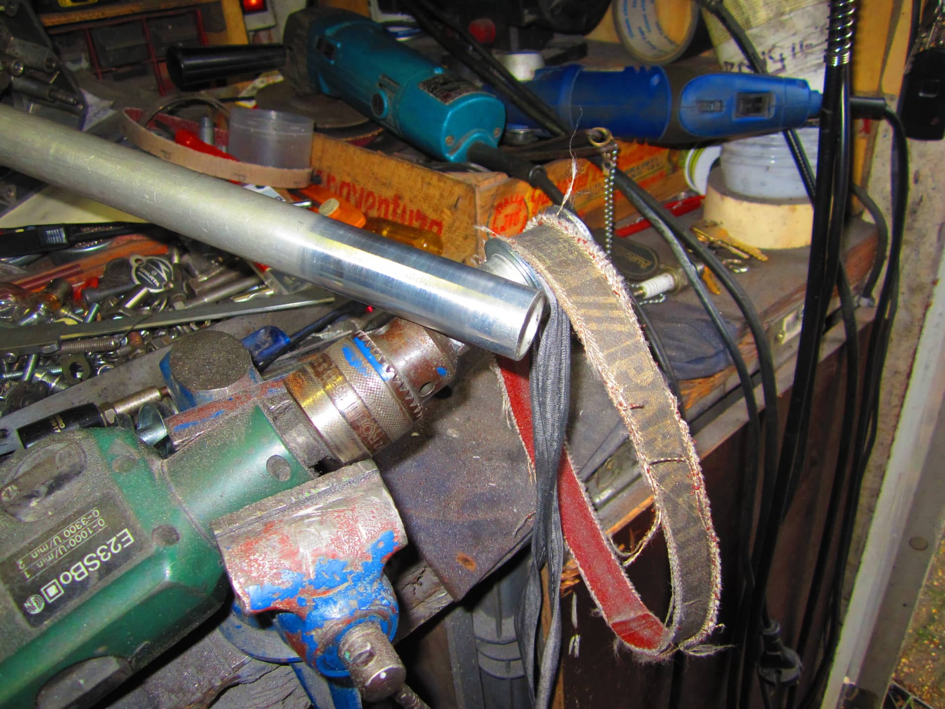

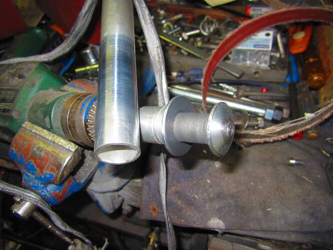

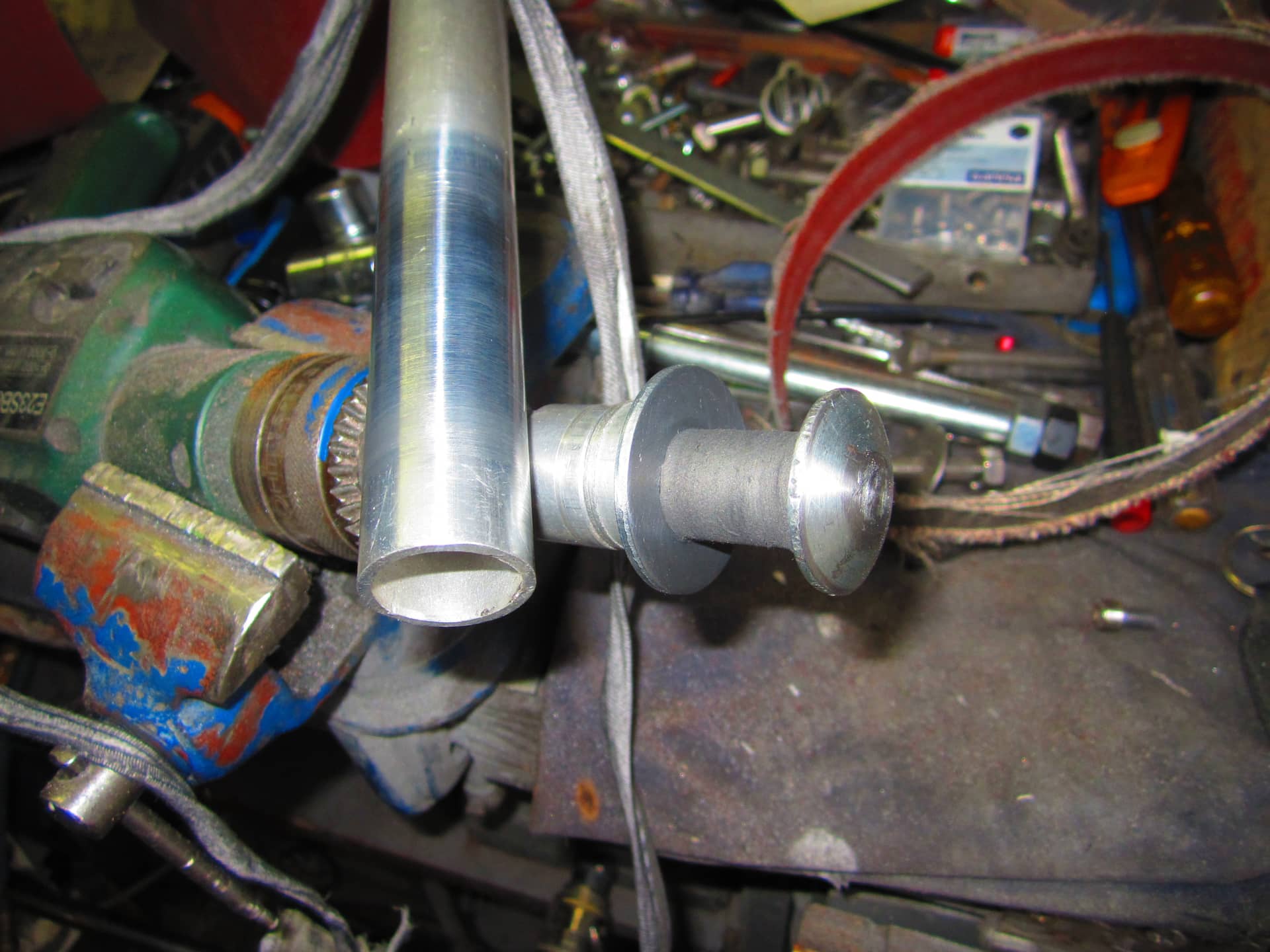

Nu ik denk dat dit het eerste zelf made ding is wat niet naar behoren werkt ,.deze slotbout was bedoeld om R V S te schuren maar de rol neemt niet goed het schuurbandje mee ,een doeken bandje gaat nog een klein beetje .
Maar voor de rest knudde .
Ahha, daarvoor dus. Wel een leuk idee. Jammer dat het wat tegenvalt. Zou een zachte rubberen rol een idee zijn, ook een grotere rol.
De rol is al zacht .
Als je groter gaat met de rol gaat het ook harder in het rond .

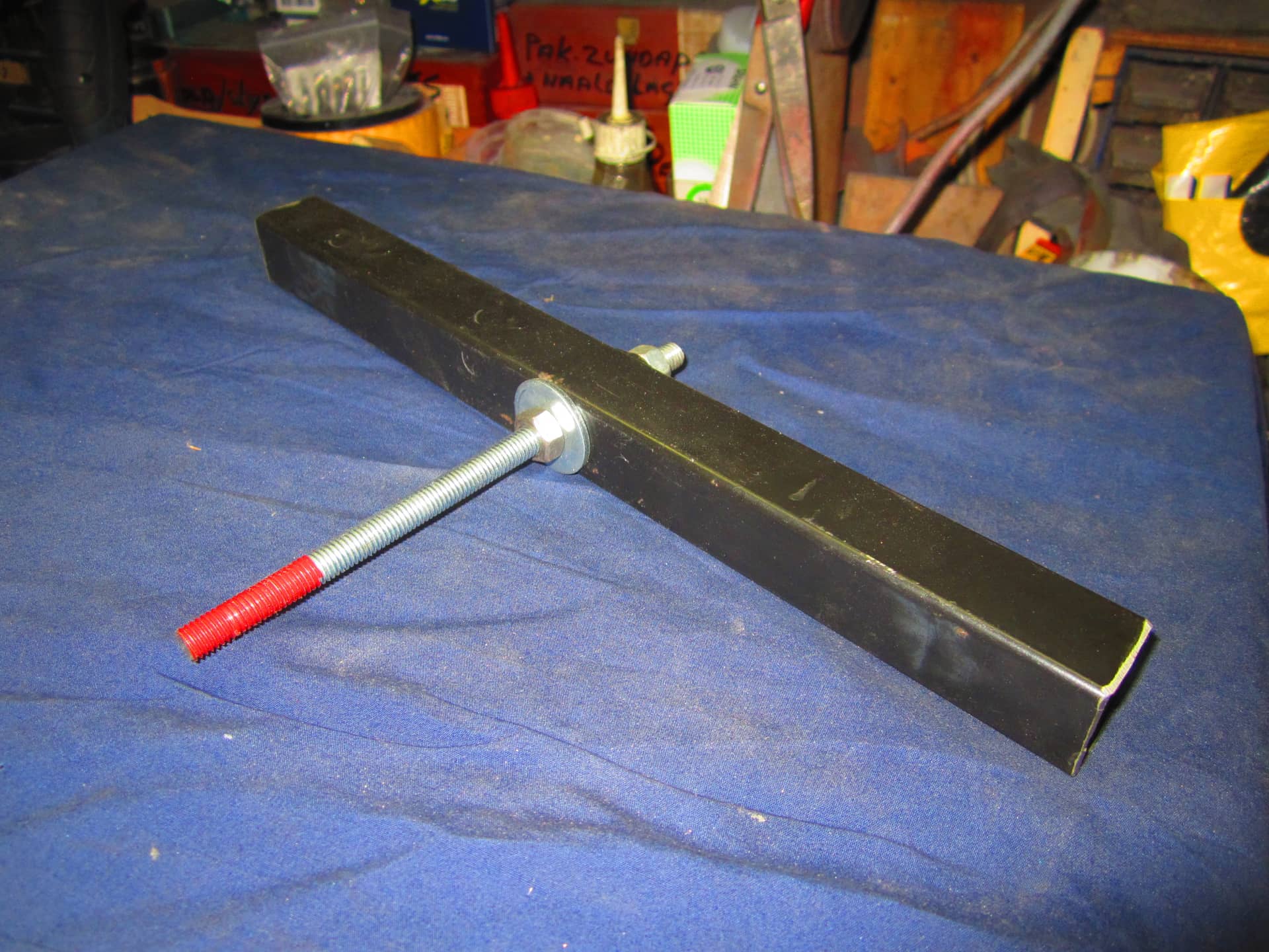

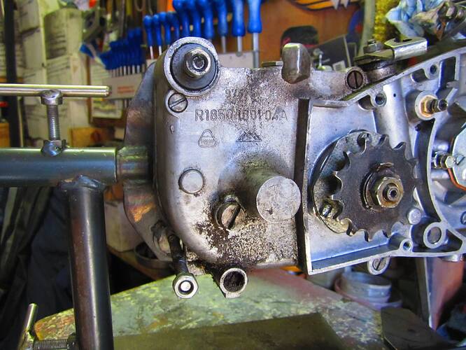

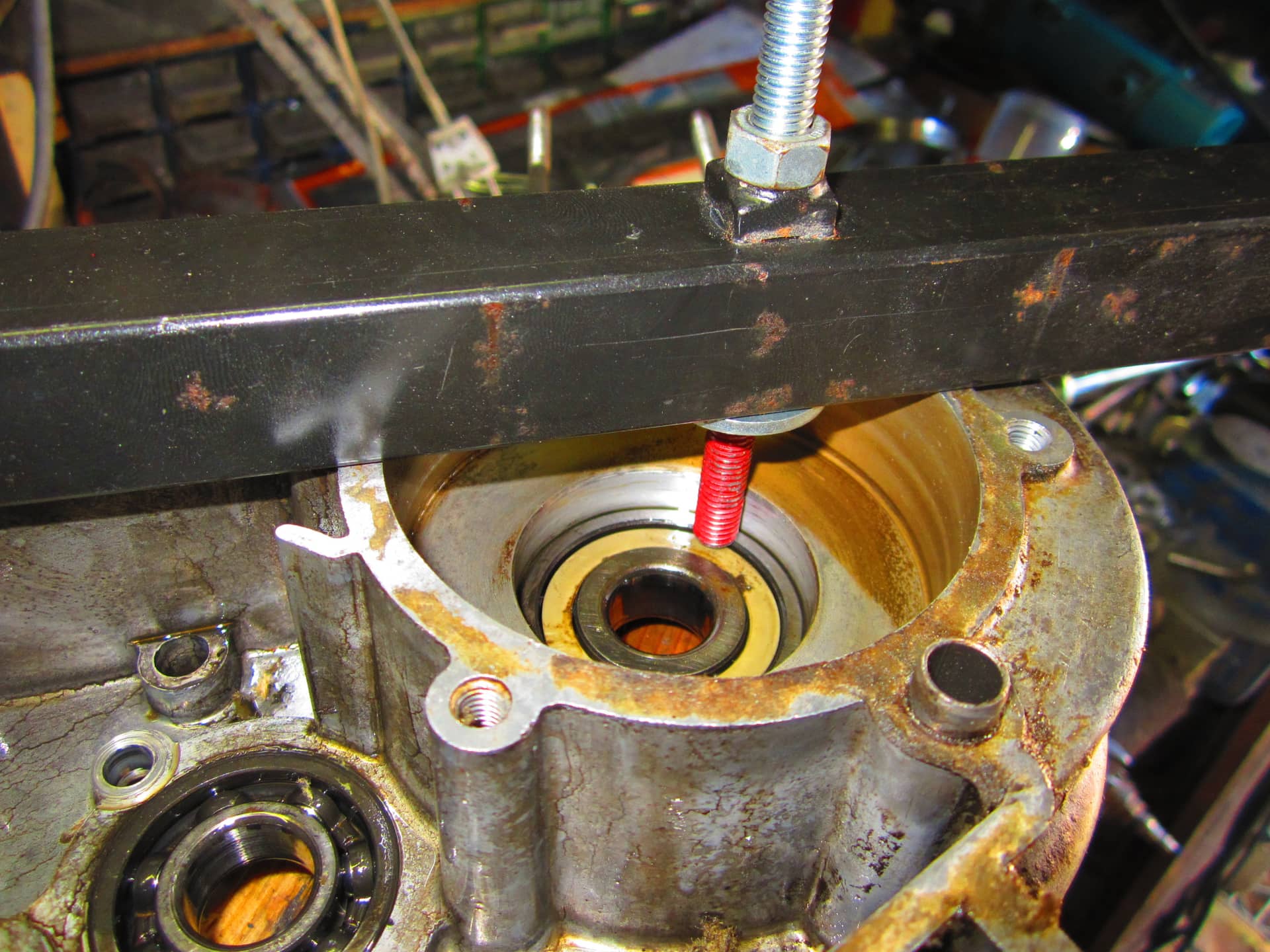

Dit is weer zo n tipich stukje gereedschap voor de Simson ,deze dient om het krukas lager uit te simmen langs de binnen kant om de krukas midden in het blok te krijgen ,rest gaat langs buiten .
Dit gereedschap is gemaakt van een stuk fiets drager wat bij Andre in de oud ijzer bak lag ,draadeind is recht afgedraaid door Andre met Dank aan hem .
Dikwijls wordt het uitgemeten met de schuifmaat ,maar dan moet je er een beetje scheef op kijken en kan de maat /lengte wat schelen .

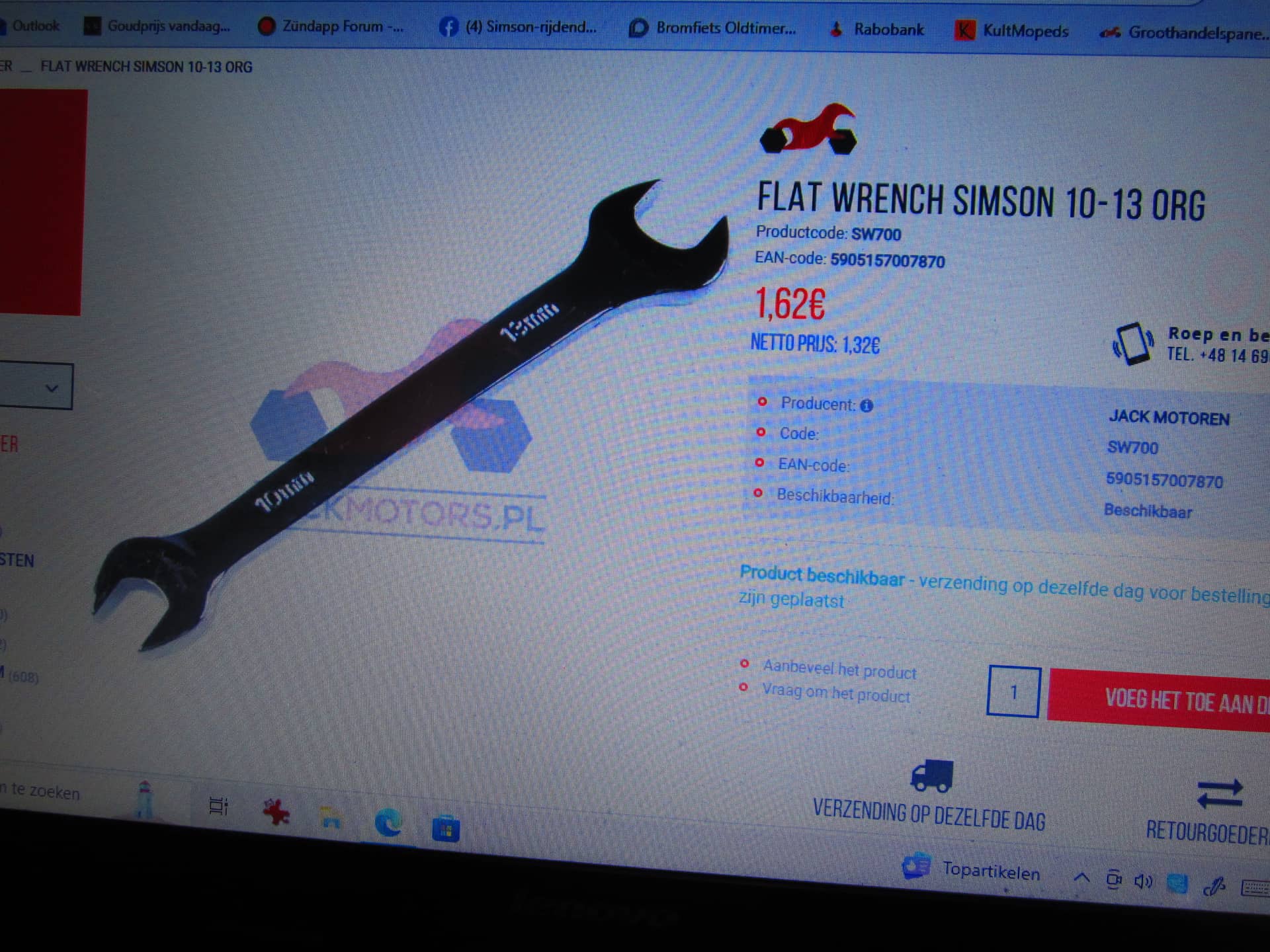

Kijk ik dit weekeind nog even op mijn poolse side en daar zie ik toch gereedschap wat ik nog nergens gezien heb ,een verfdikte meter .
Zag ook nog nieuwe steeksleutels voor 1,62 per stuk ,ze zullen niet van Gedore zijn maar toch ,betaal meer op de rommelmarkt .
Ga toch eens zo n steelsleutel bestellen ,en kijken wat het is voor kwaliteit .

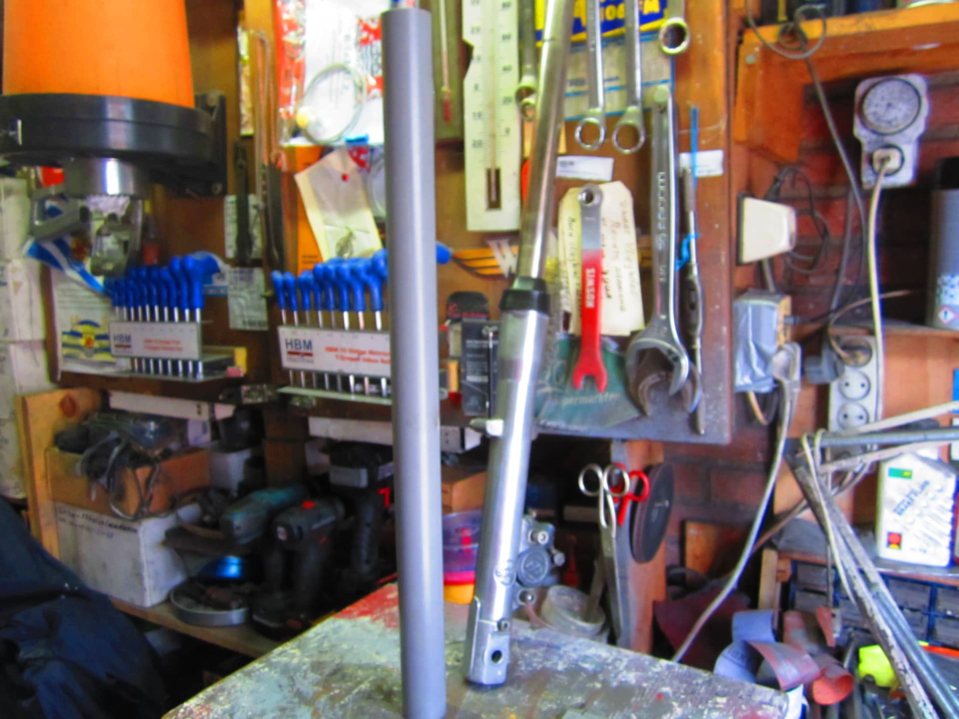

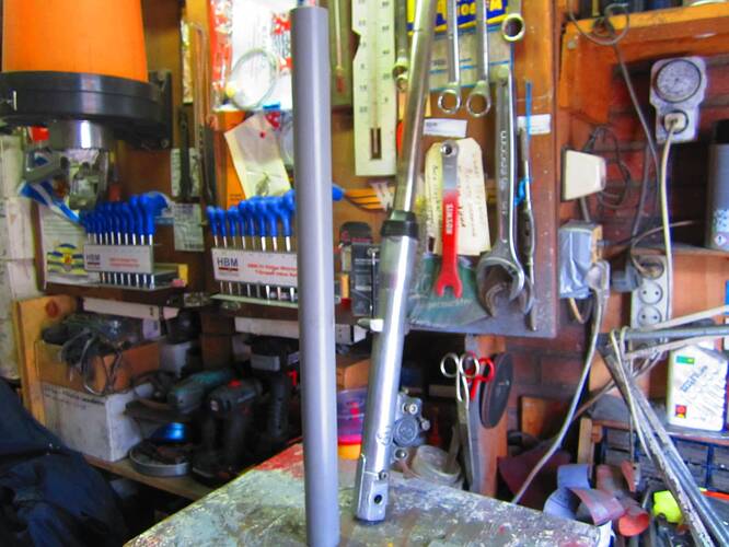

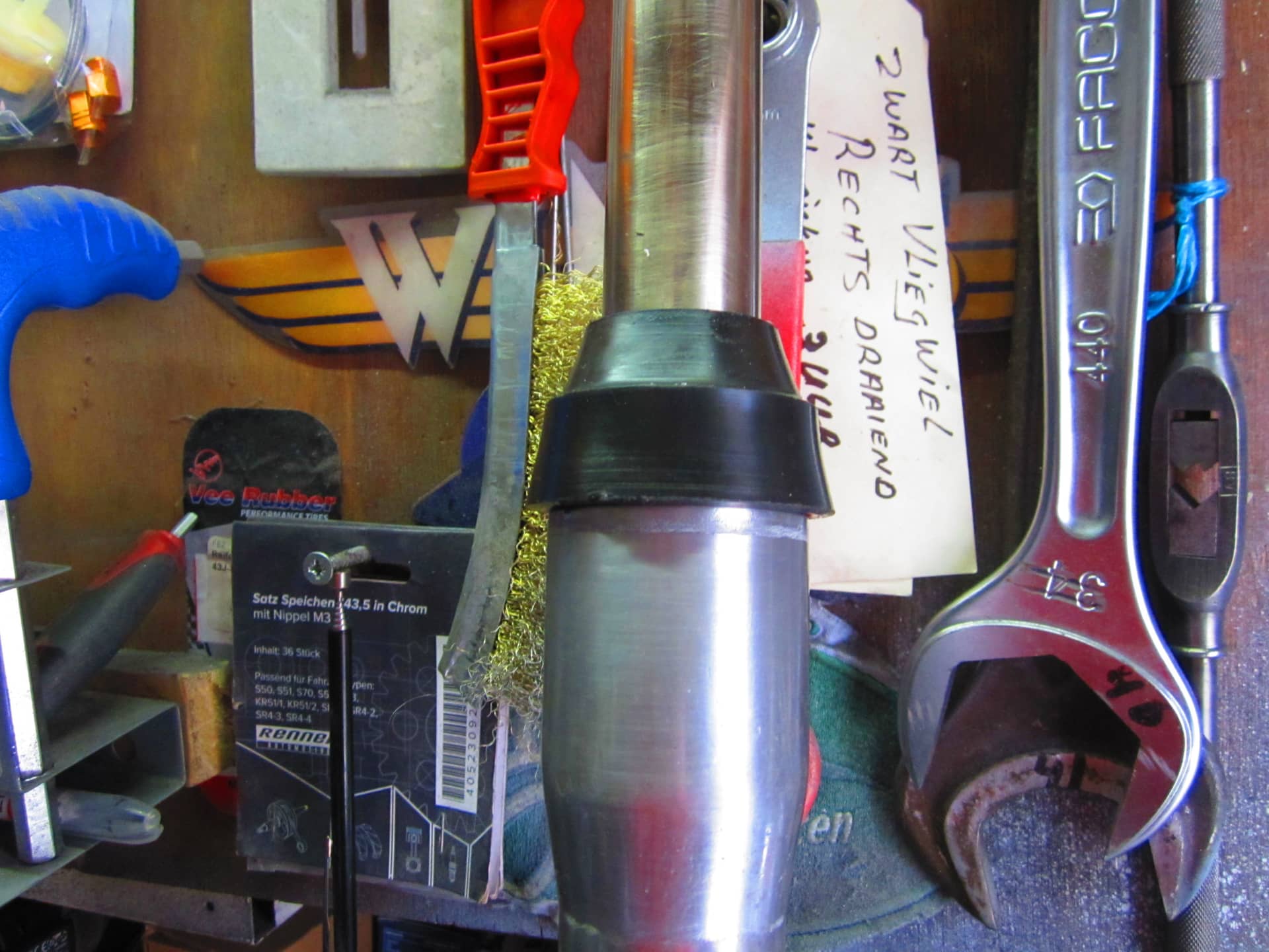

Vandaag een P V C pijp gebruikt om stof keerringen op de voorvork te zetten ,deze had ik staan voor zundapp ook voor de voorkant ,om de kunststof ringen naar boven te slaan of te duwen in de chrome bus die op de poten zitten .
Ja of dit speciaal gereedschap is weet ik niet maar wel handig voor het plaatsen van stofkappen .
Natuurlijk is dit dpeciaal gereedschap. Super handig zo, anders loop je te mieren.

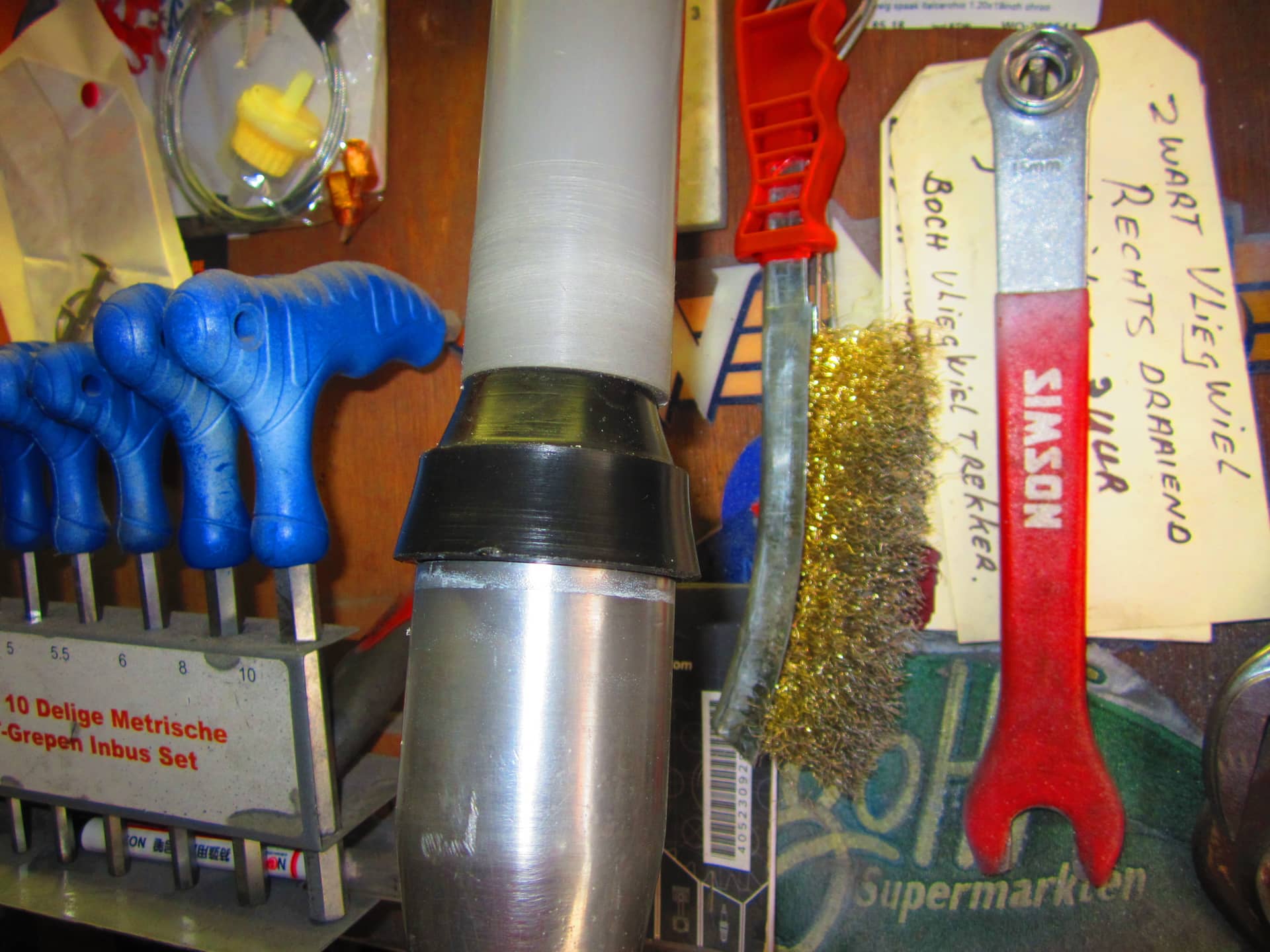

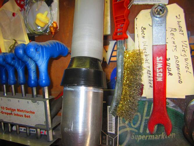

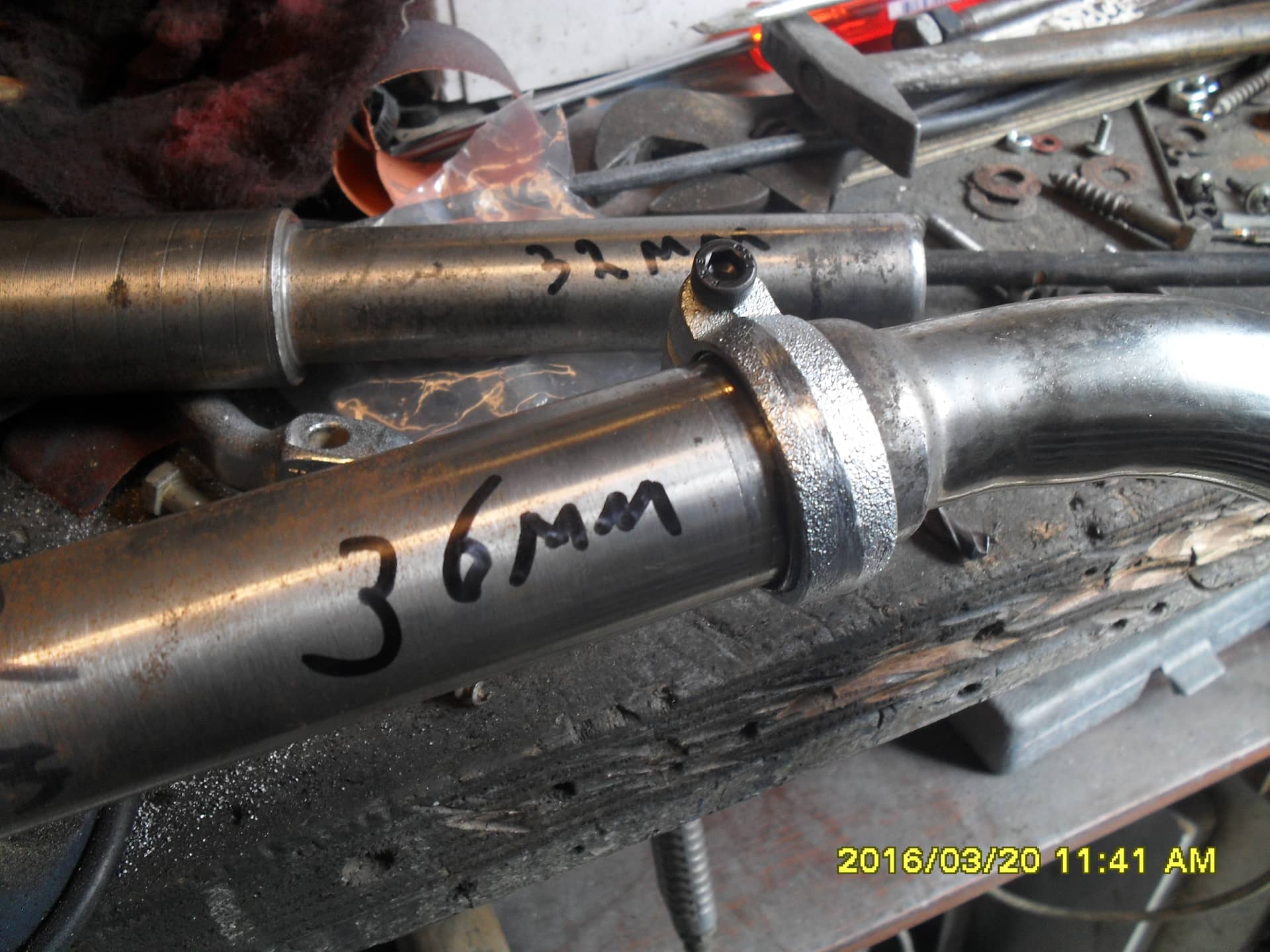

En dit is ook speciaal gereedschap voor mij en nergens te koop is van massief staal ,en op de maat 32 en 36 mm al zoveel plezier van gehad ,wil je niet weten .
Dit is voor uitlaat bocht tut /aansluiting mooi rond /pas te maken /kloppen .
Dat als je een ingeknepen uitlaat bocht heb ,verkeerde klem oid en je wilt hem mooi rond is dit je gereedschap .
Idd handig zoiets simpels. Maar werkt zeker goed.
Iknzit even te kijken hoe dit werkt maar begrijp ik het goed dat je twee massieve stalen “doorns” gemaakt hebt die je vervolgens in de te repareren bocht, demper of buis steekt om die dan vervolgens weer mooi rond te kloppen op de doorn? Of mss met een zware klem weer mooi rond te “knijpen”?
Wel n mooi idee! Dat ga ik ook ns op mn draaibankje maken want dat kan wel heel handig zijn! :smiling_face_with_sunglasses::+1:
En je hulpstuk voor het plaatsen van o.a. de stofhoezen ook! Simpel maar effectief! Zo hoort het ook!
