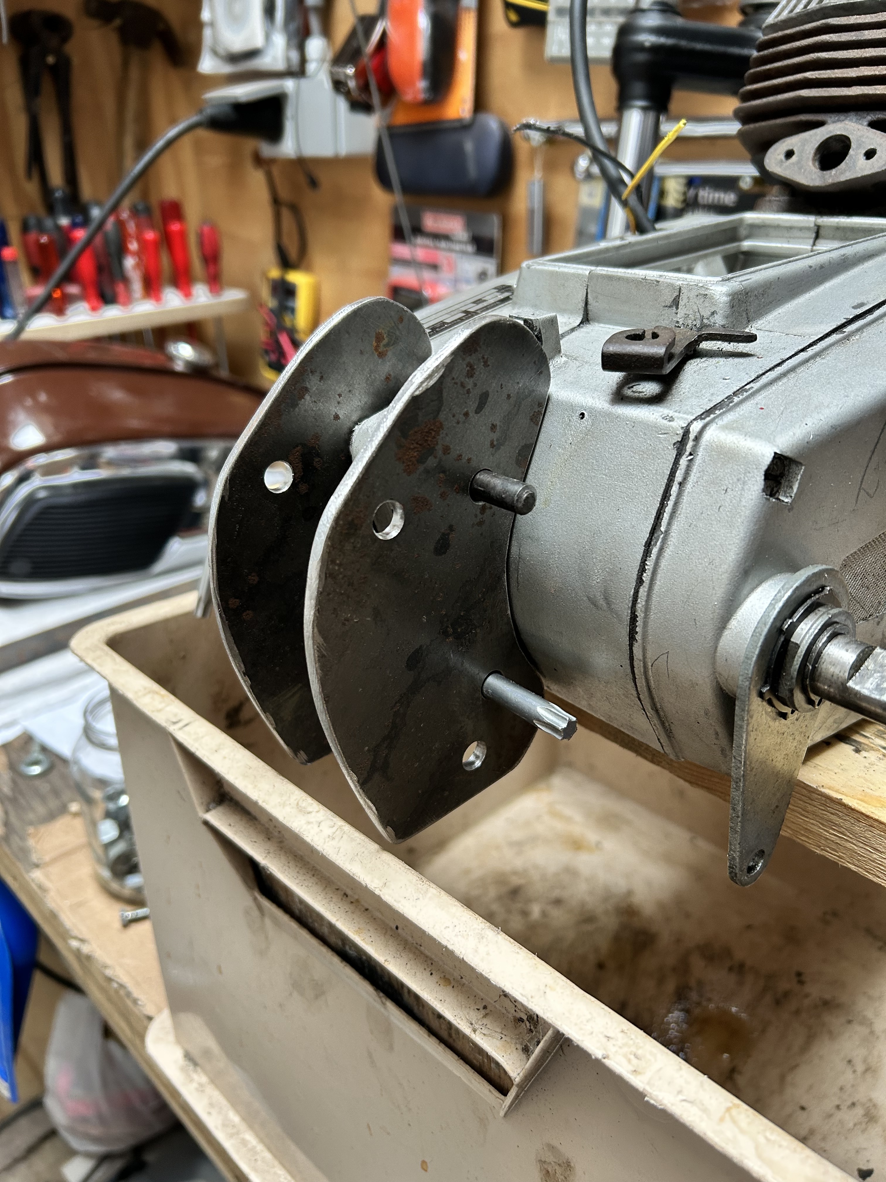

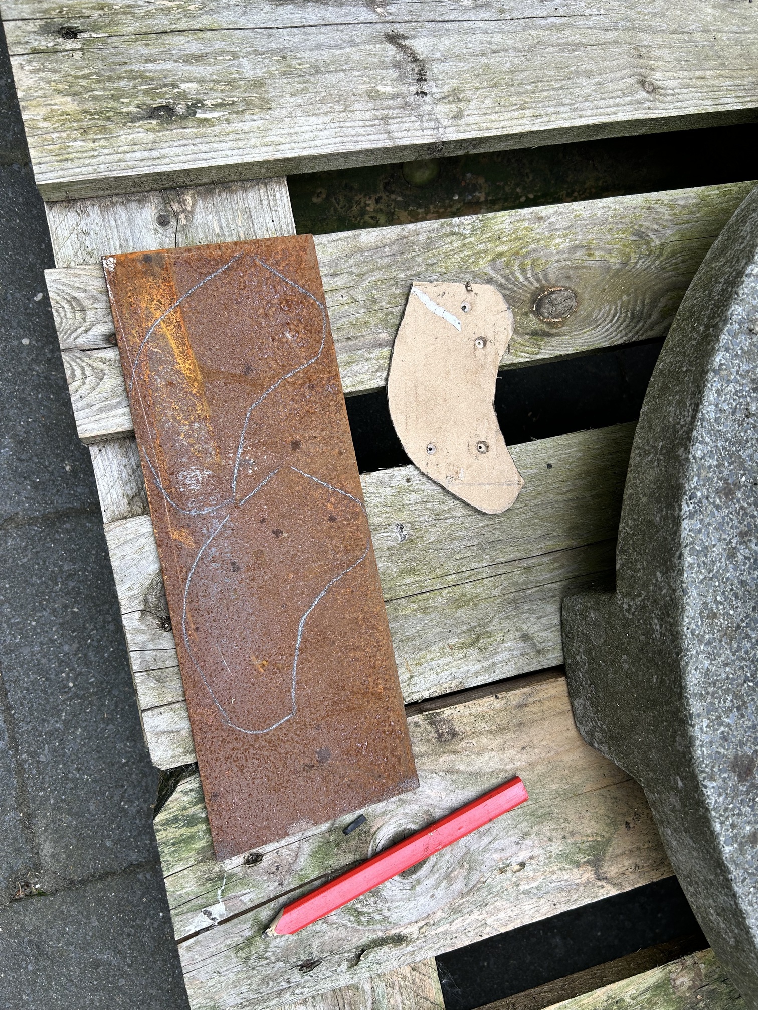

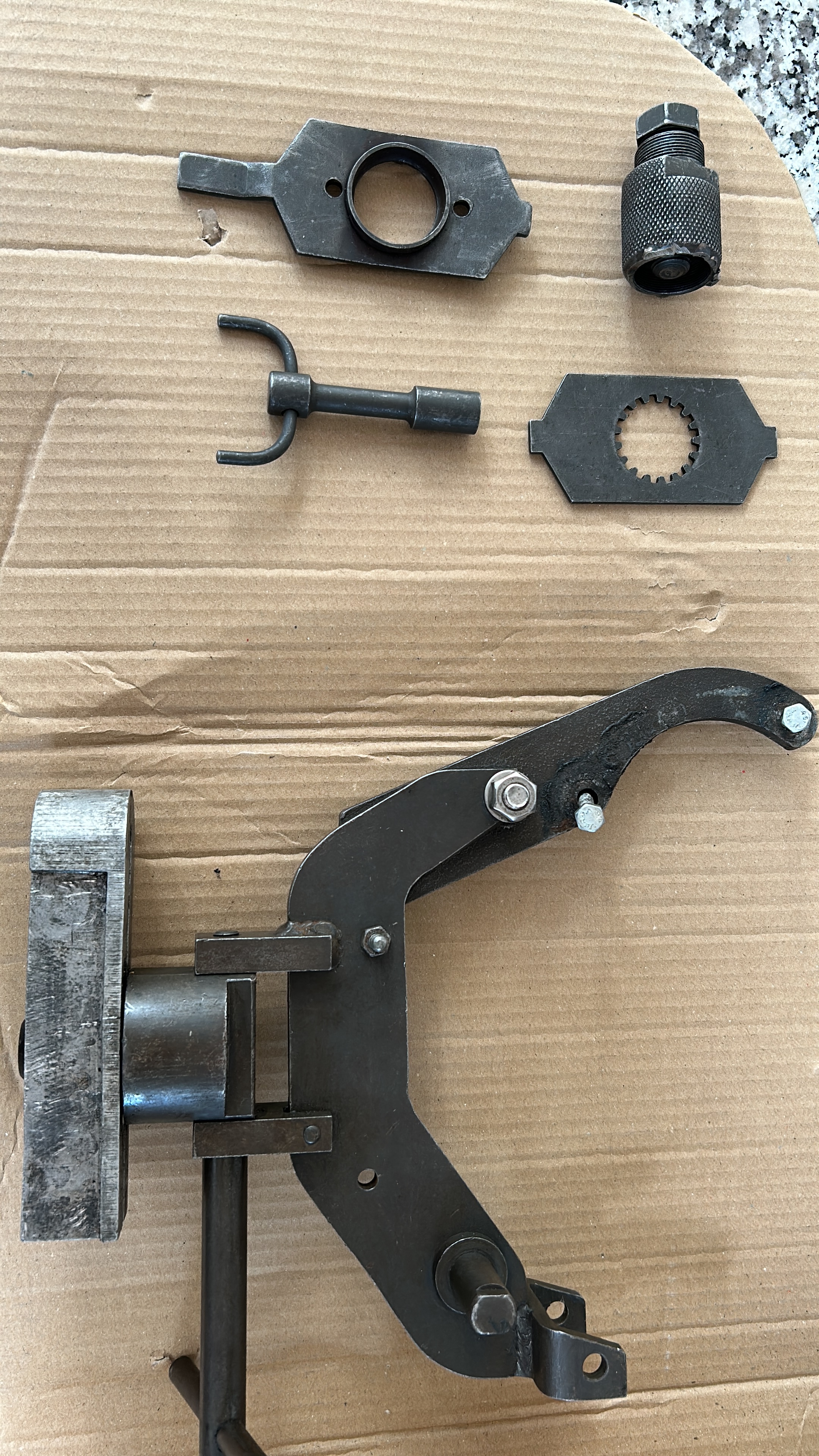

Op MP een orginele Sachs montagesteun gekocht met wat hulpstukken. Echter ik heb ook n aantal Sparta’s met een JLO blok. En ja die passen dan weer net niet in de Sachs steun. Dus op naar van Son in goes voor wat stukken plat staal.
Hierboven dus de steun en de hulpstukken

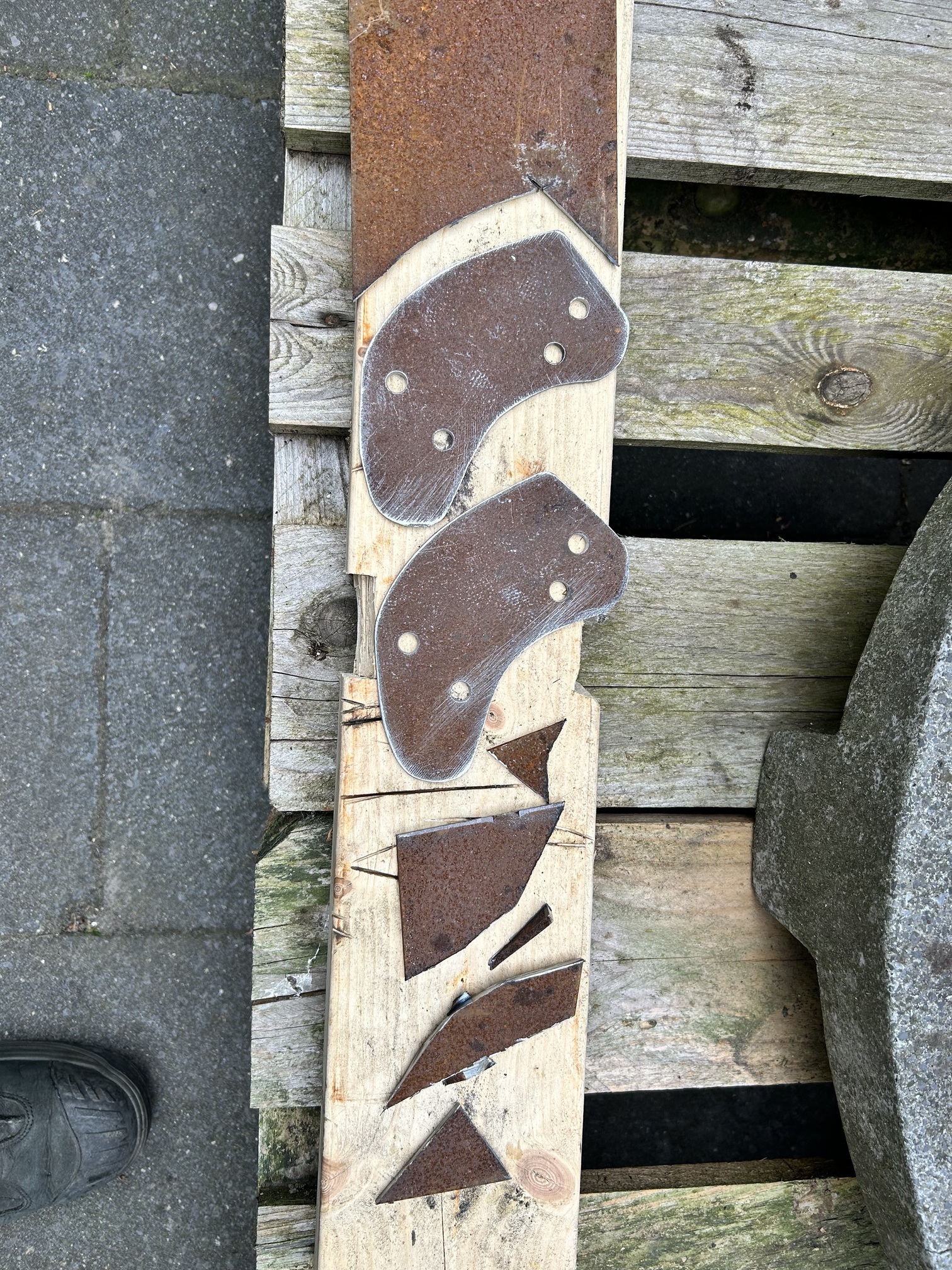

Even een kartonnen mal gemaakt en vervolgens aftekenen op het platte staal.
Dan aan de gang met de haakse slijper, vijlen en schuurpapier. Dan boorgaten markeren en hup…
Nu ging dat in de praktijk niet bepaald van 1, 2 hup want met vlakke vijlen een vloeiende ronde (binnen) bocht uit vijlen is best een dingetje… maar als je niet anders hebt moet je improviseren maar goed :face_with_peeking_eye::hot_face::hot_face:

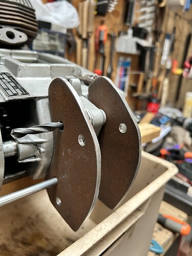

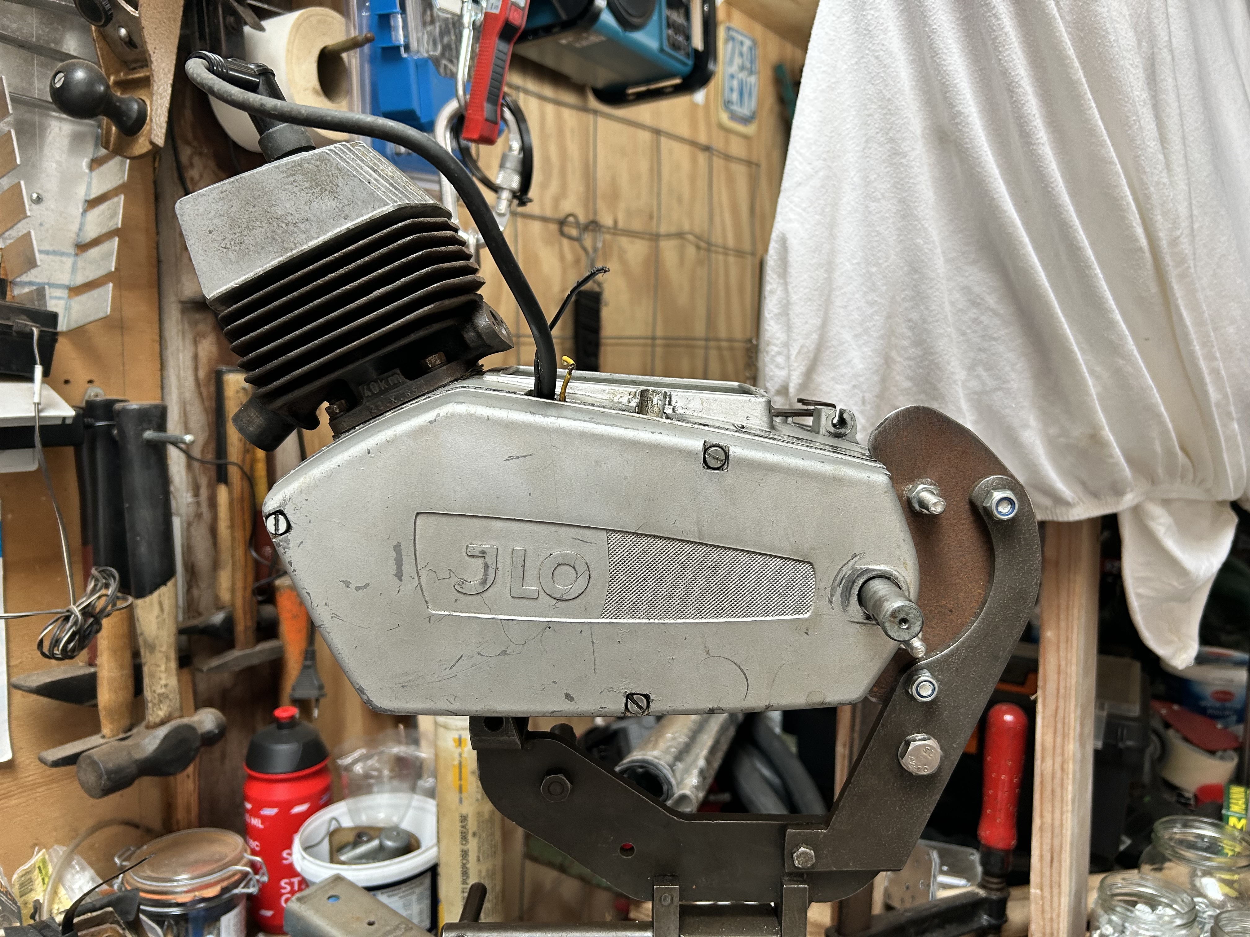

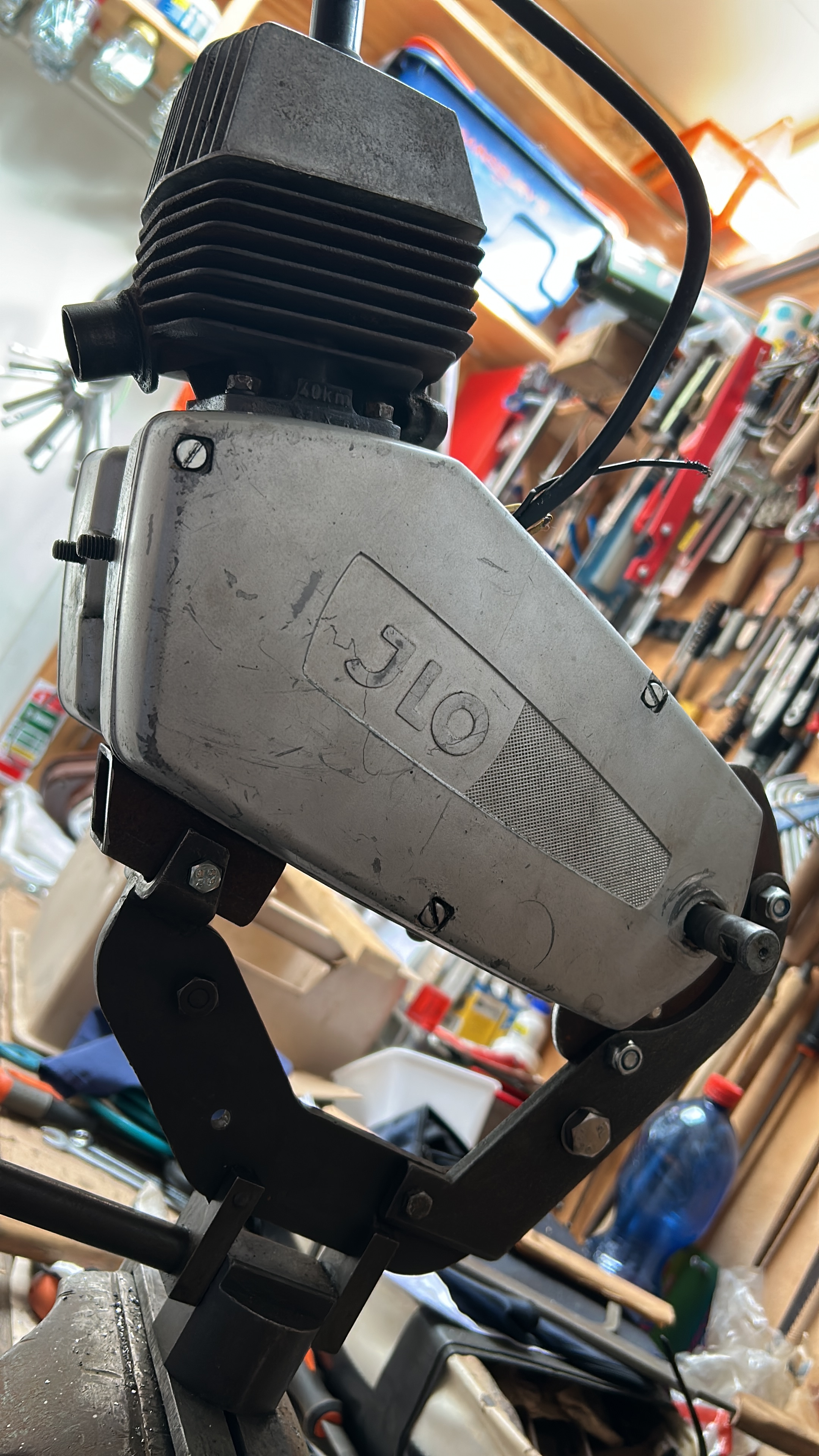

Het past!! En daar ging het maar om :wink::sunglasses:
Maar dan nog op de motorsteun…
Ook dat is gelukt…
Het mooie is, het blok kan nu draaien en kantelen in de steun…
Als laatste een steunblokje gemaakt zodat de onderkant van het motorblok opnvlak materiaal steunt en niet op de scherpe rand van het Sachs steuntje dat eronder zit

Goed bezig frank ,.mooi gemaakt de steun .
Zeker mooi gemaakt. En altijd handig toch. Ook voor mijn Solex blokje en Zundapp blokje ook steuntjes.
Heel netjes hoor Frank :ok_hand:
Daar zal je veel gemak van hebben.

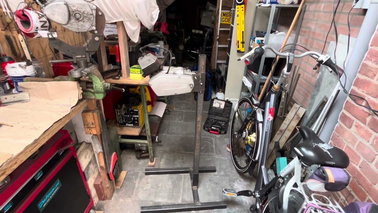

Lukken qua tijd morgen nog wat extra adapters maken voor de vrijstaande motorstandaard. De bedoeling is dat daar dan een blokje op kan proefdraaien. En ik vind t ook leuk om met staal bezig te zijn, snijden, buigen, draaien, smeden etc… kun je leuke dingen mee maken. Ben ook n beetje aan het proberen te lassen, ook weer n kunst apart maar wel leuk…

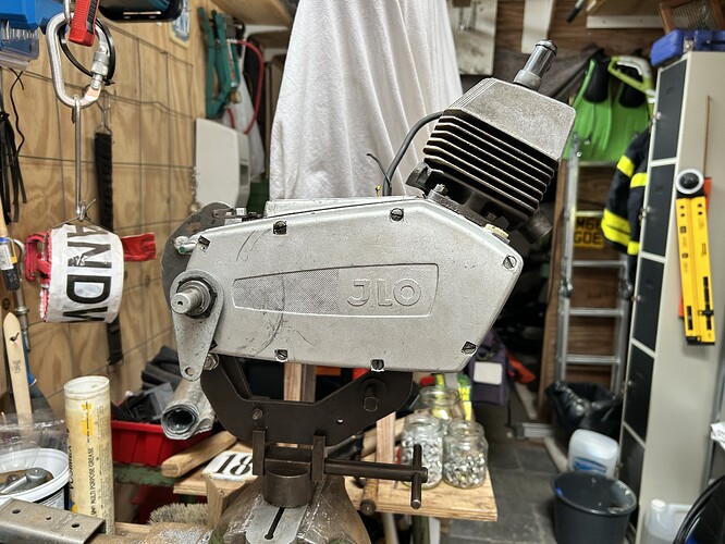

Intussen nog wat verder gegaan.
Naast het JLO G49 blok wilde ik ook iets maken zodat ik de JLO mini blokjes van de Spartamatic(s) ook in de werkbank standaard én de vloerstandaard zou kunnen hangen… en dat is intussen ook gelukt…
Zie de filmpjes die ik hieronder ga plaatsen.

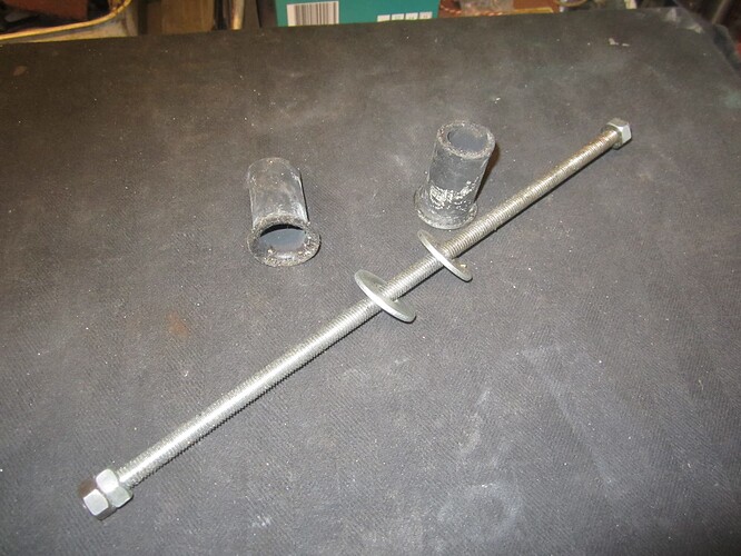

Soms is het maar een draad eind met een paar ringen en moeren voor de zundapp rubbers ,en soms is het een overmaatse poulie trekker om een tank weer in model te brengen
