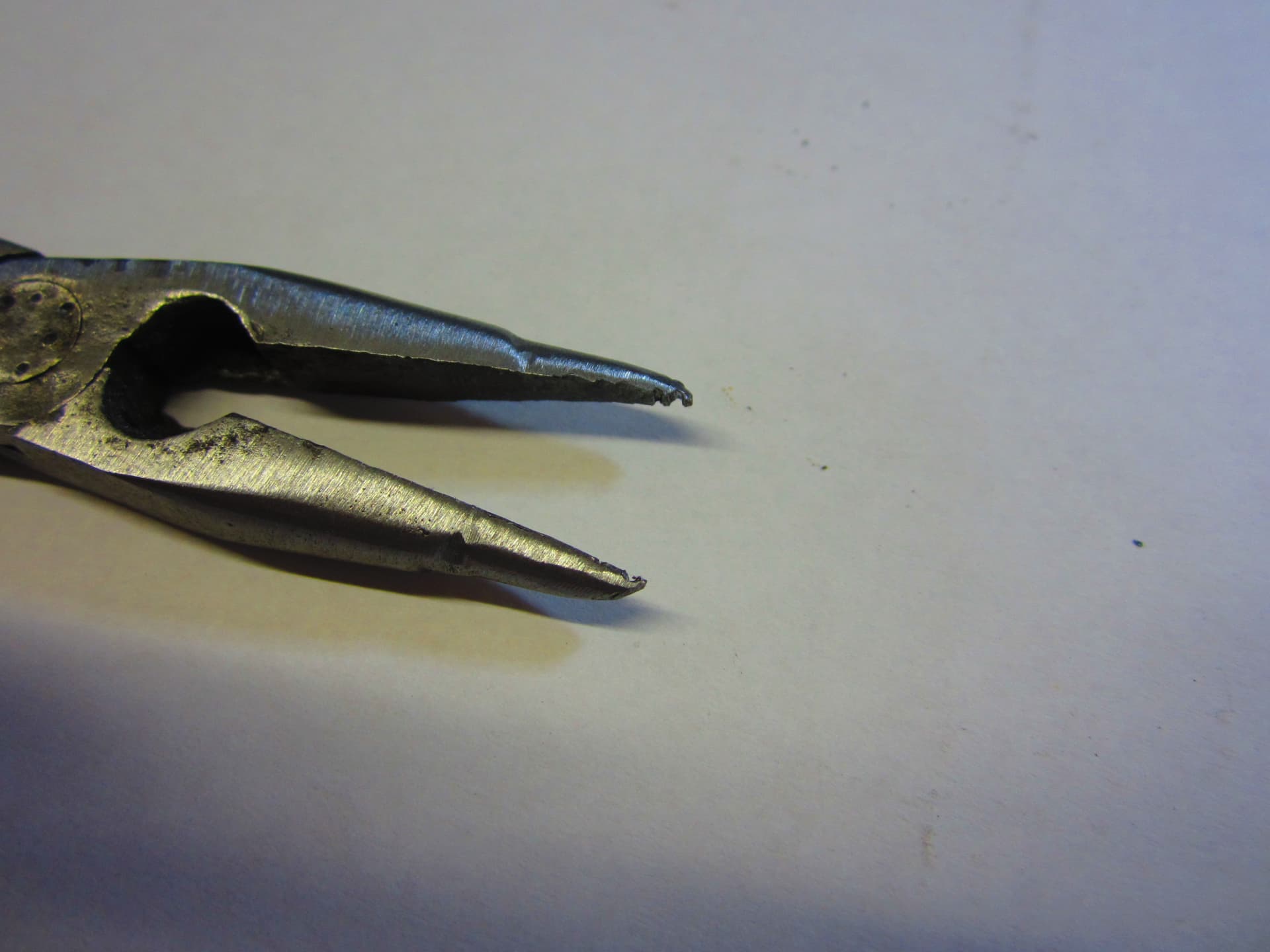

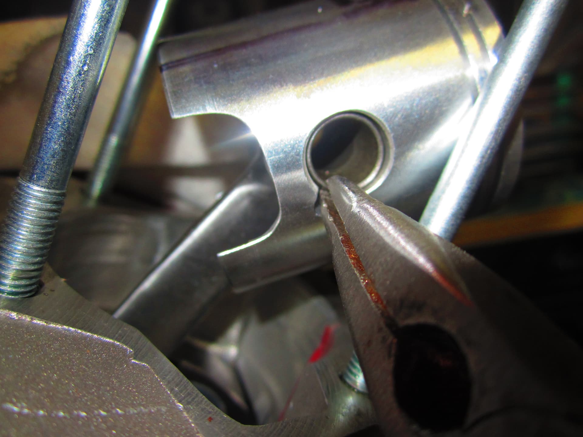

Ja ben weer eens bezig geweest ,ik weet niet of jullie het makkelijk vinden om piston borg veertjes uit en in de zuiger te krijgen ,en dan zonder ze te knijpen of te beschadigen .

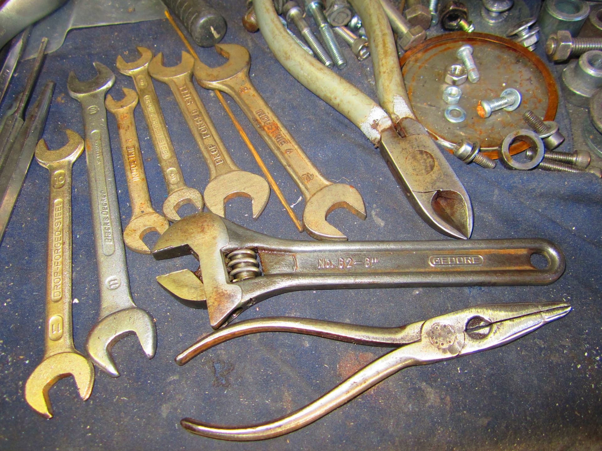

Vandaag weer een cil gewisseld met mijn kleine punt tang die ik eens op een rommelroute gekocht had met wat andere gereed schapjes .

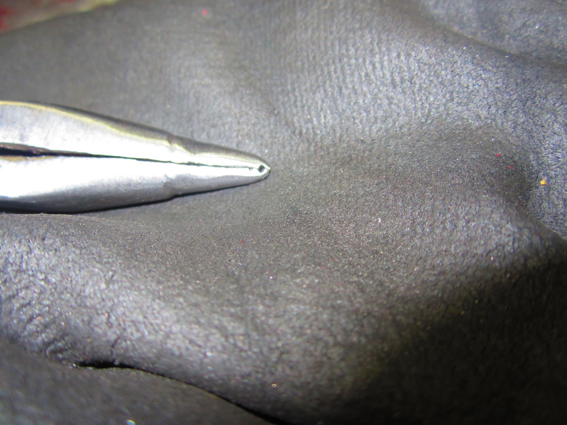

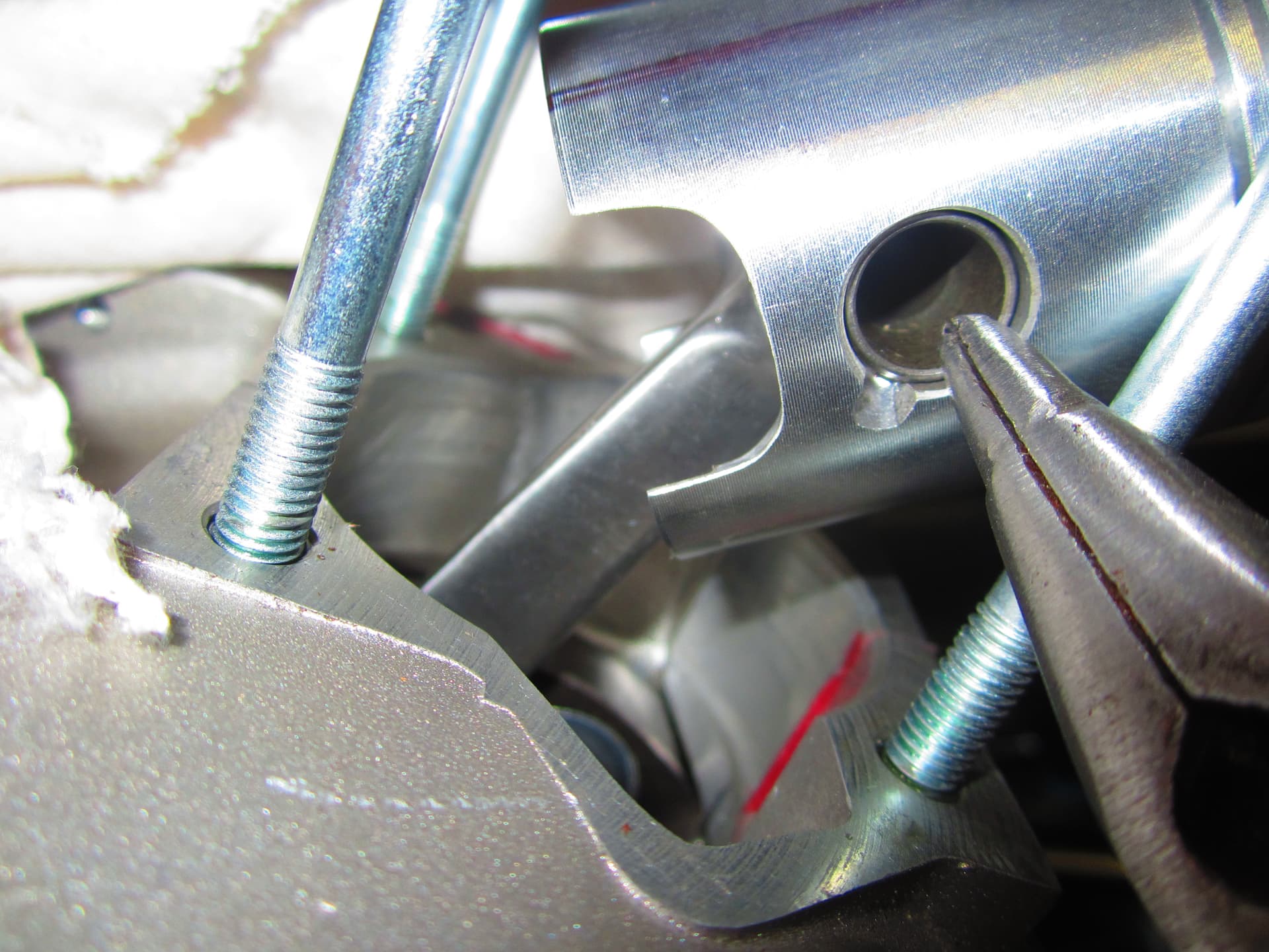

Ik heb de puntjes ingezaagd om het borgveertje te pakken ,en dat werkt voortreffelijk .
Simpel, maar wel goed bedacht. Idd, het veertje slipt dan niet weg. Goeie tip.
Hoe pak je de clip dan vast Cor, aan het uiteinde of in het midden?
Uit einden zijn ingezaagd Joop zo dat ze niet weg springen .
En vast pakken bij de uiteinden .

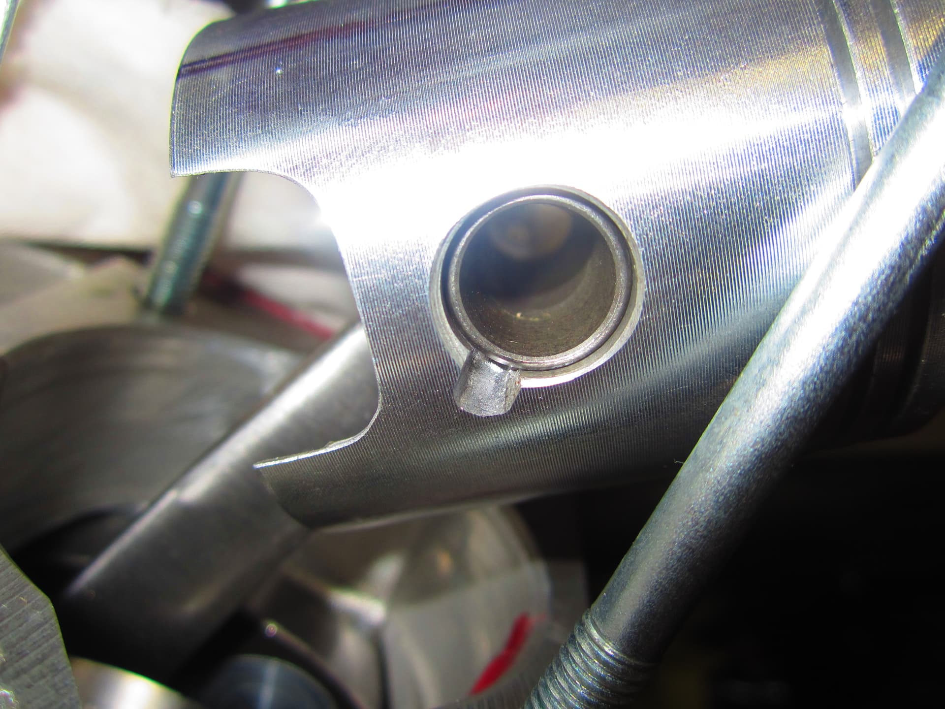

Ik was eigenlijk nog niet geheel klaar met de inovatie van het tangetje heb het neusje nog wat kleiner gemaakt en het passend gemaakt voor zo n zuiger als deze met C clips dit zijn extra lastige veertjes om te monteren en te demonteren ,deze haal je uit en in met een kleine schroeven draaier ,maar dan vliegen ze in het carter of in je oog of ver weg waar je ze niet meer vinden kunt

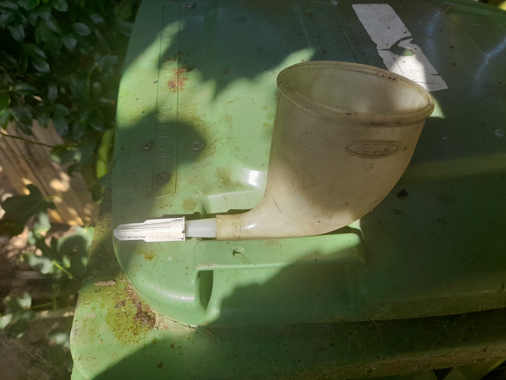

Om olie bij te vullem deze trechter iets aangepast
Warm gestookt en dan o.gebogen?
Nee alfons zat al haakse bocht aan maar opening was te groot voor vulopening
Daarom tuit van kitspuit erin gepropt om te vullen aan zijkant van blok
