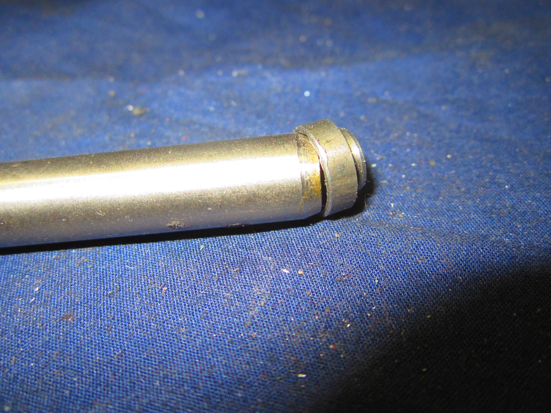

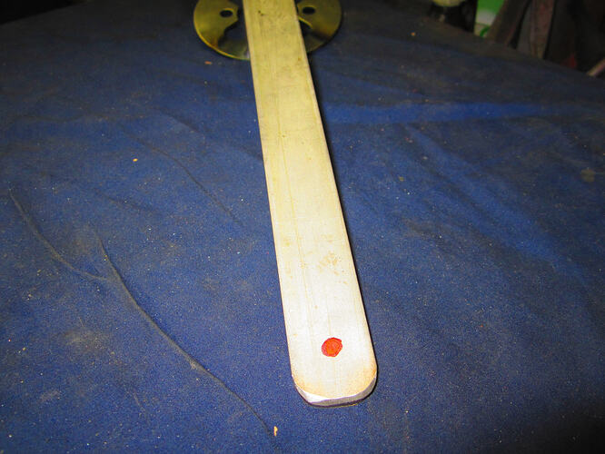

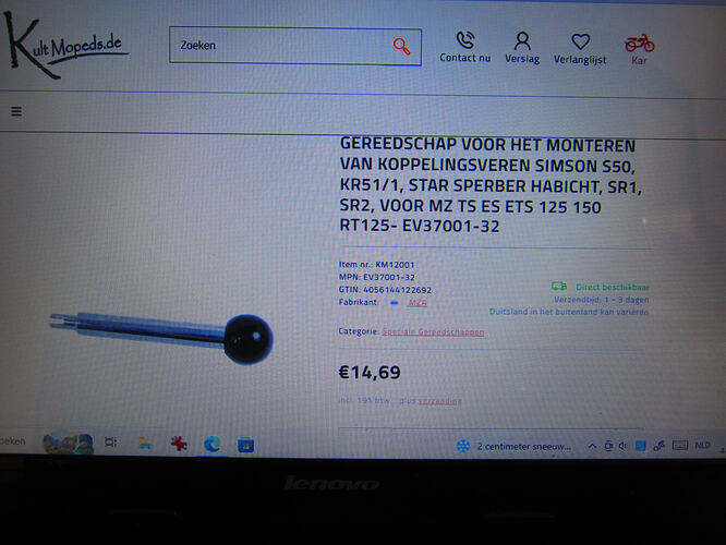

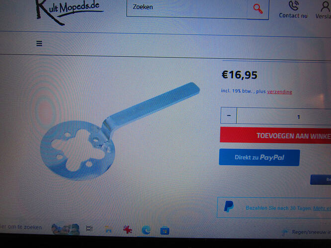

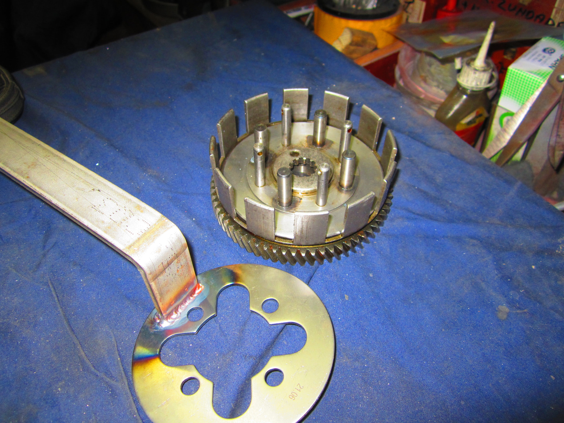

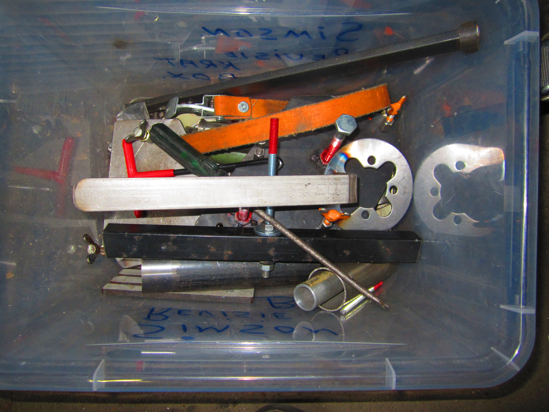

Vandaag de koppelings gereedschapjes afgemaakt deze kan ik gebruiken om het blok dicht te maken ,een vasthouder is gelast rvs door Andre met dank .

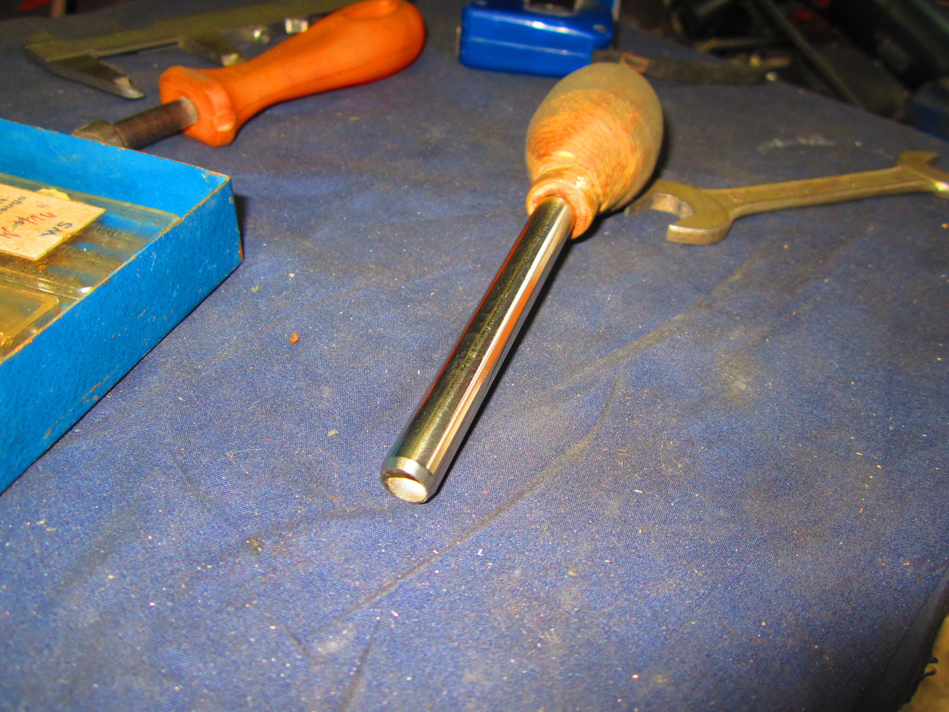

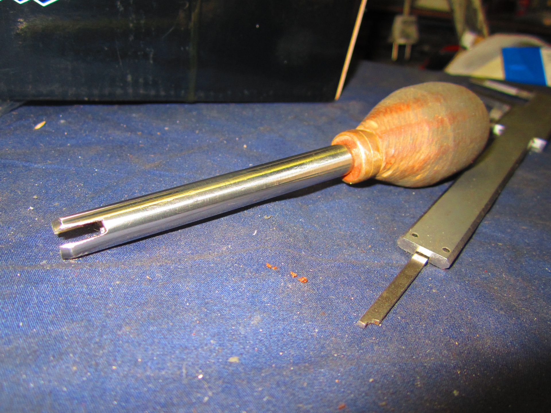

Ook een veren drukker gemaakt ,dit om de veren vast te zetten .
Nog een stukje af moeten zagen ander kon die niet in mijn revisie box .
Beetje complex ding moet goed in het kometje passen ,en de gleuven moeten tegen over elkaar staan anders krijg je het pinnetje er niet goed in .
Weer lekker bezig geweest Cor…

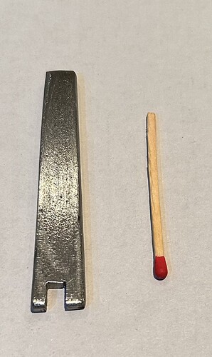

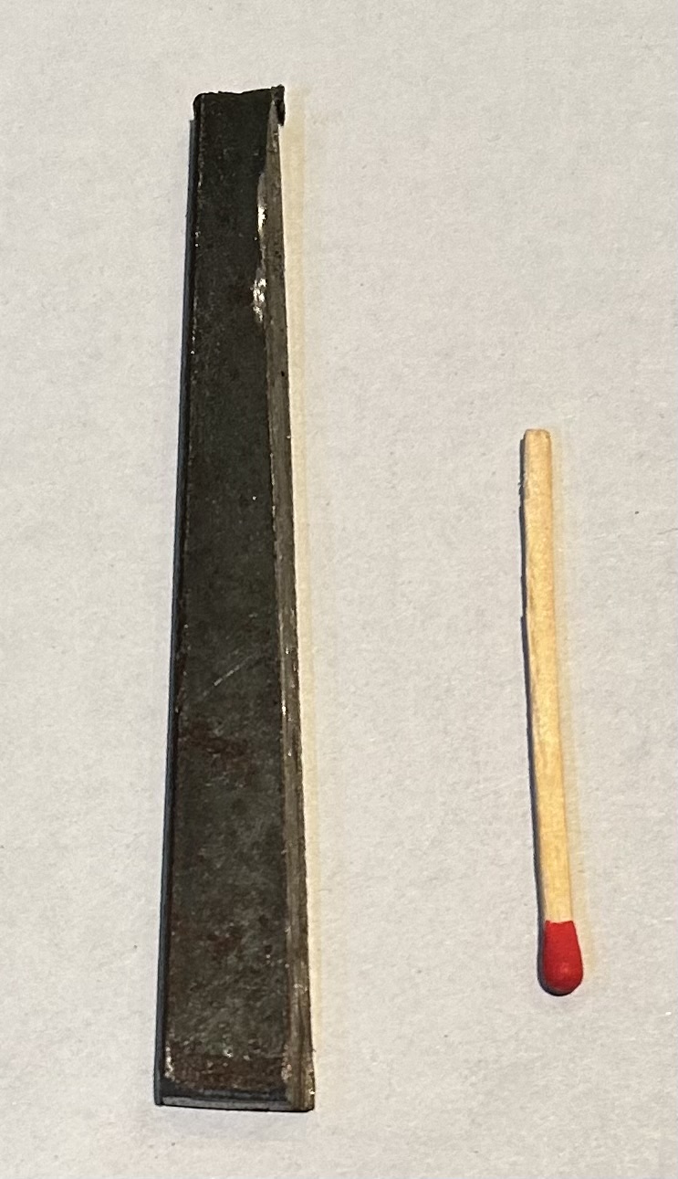

Net uit een stukje afval staal een spaaksleuteltje gemaakt zal er zo even foto’s bij zetten.
Dit in voorbereiding voor de “workshop” wielen spaken.
Ik heb een wiel opgehaald uit mn container maar had even geen spaaksleutel dus maar even een gemaakt. Dan wil ik de velg uit elkaar halen en de naaf (en velg en spaken) eens proberen netjes te maken zoals Cor dat iedere keer weer weet te doen.
Zo gestart
Dit er van gemaakt, simpel maar het werkt.
Nu wachten tot het weer beter is en dan n kleurtje geven net als al mn special tools. Ik zal er nog een gaatje in boren en een sleutelring aan zetten zodat ie wat makelijker op te hangen is.

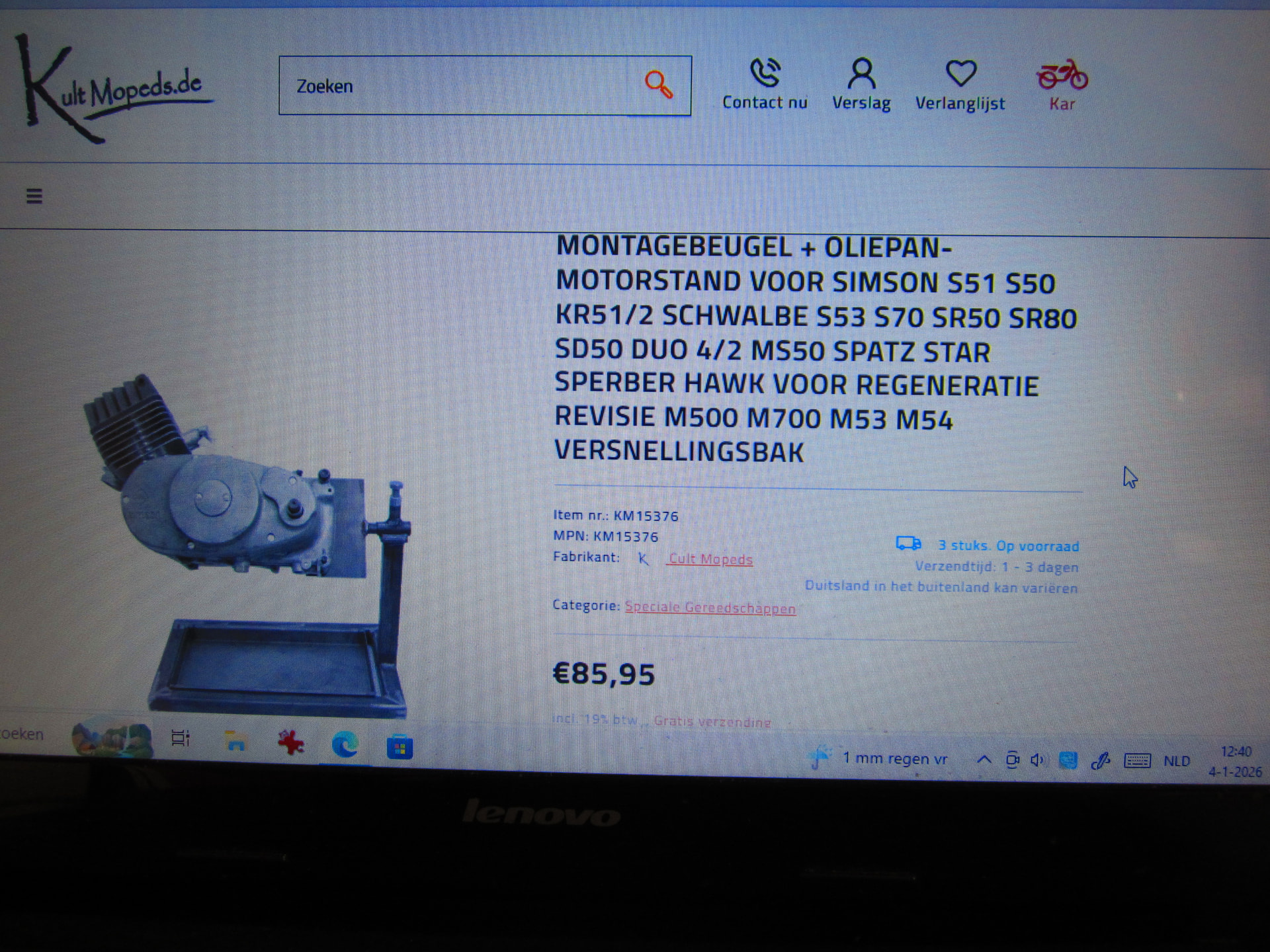

Dit model blok steun wil ik ook nog eens maken ,.dat als je een blok opent wil er nog wel eens olie uit lopen en dan vang ik het op door een doek er onder te leggen ,maar dat is een klieder zooi .

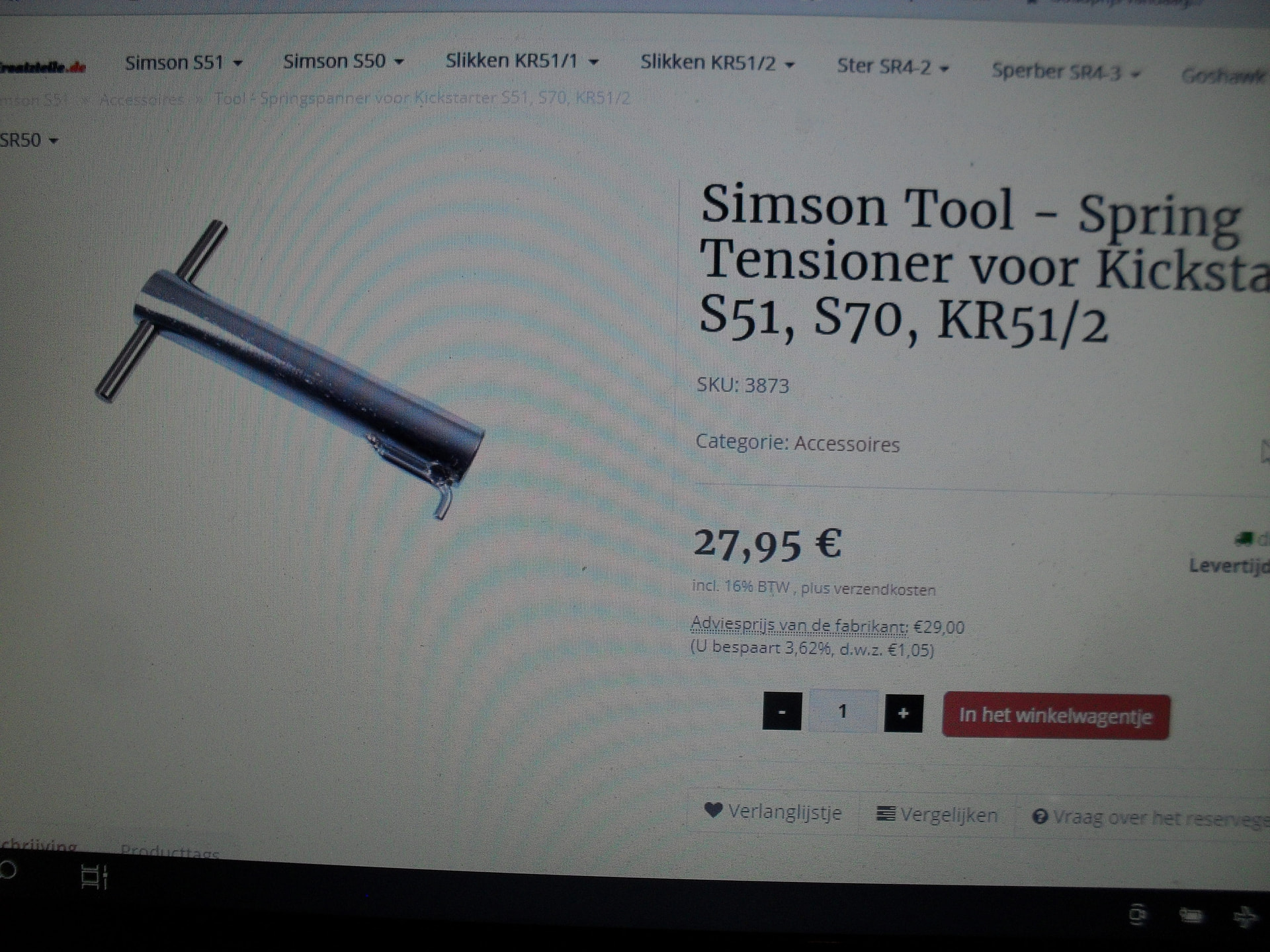

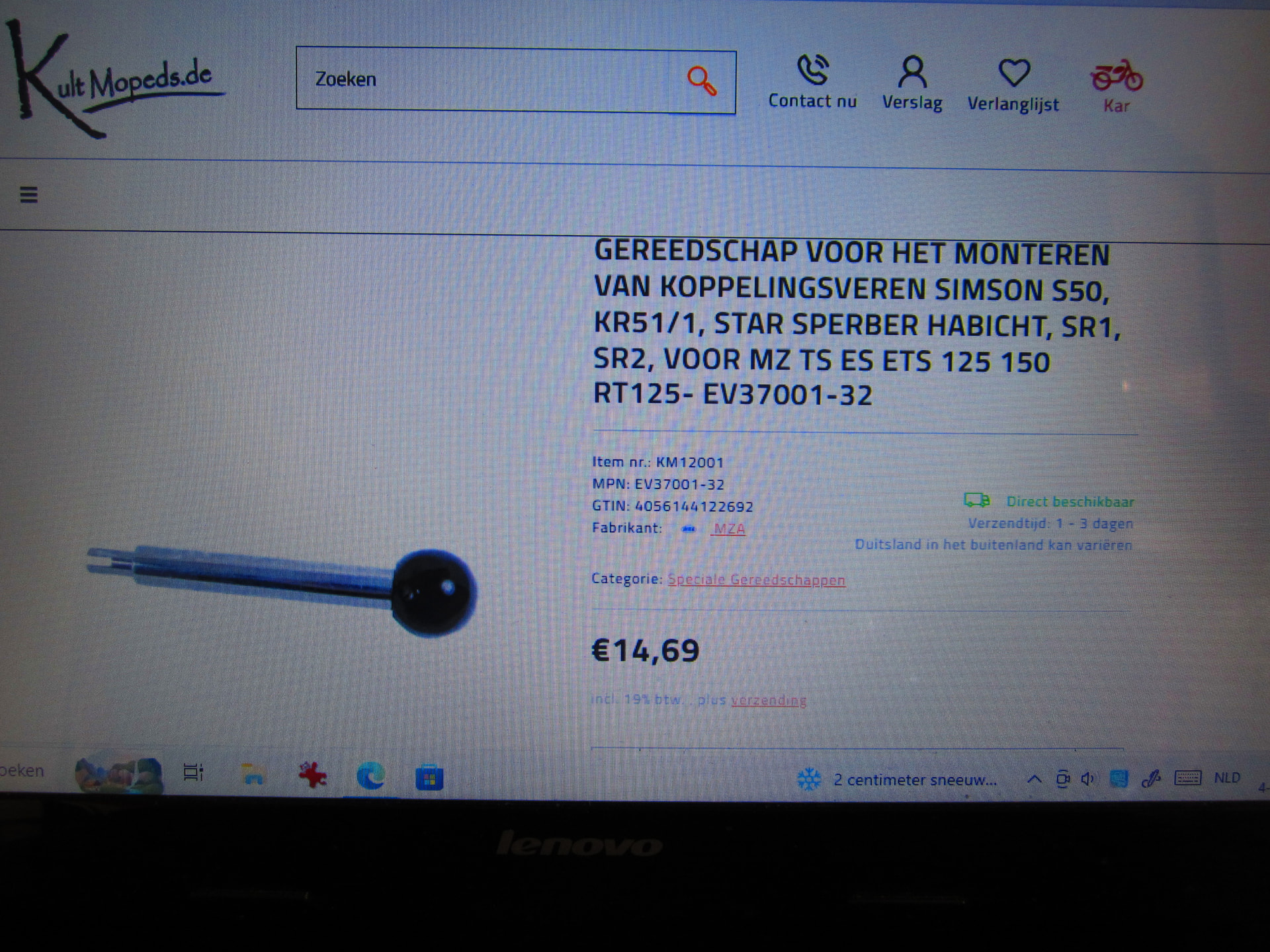

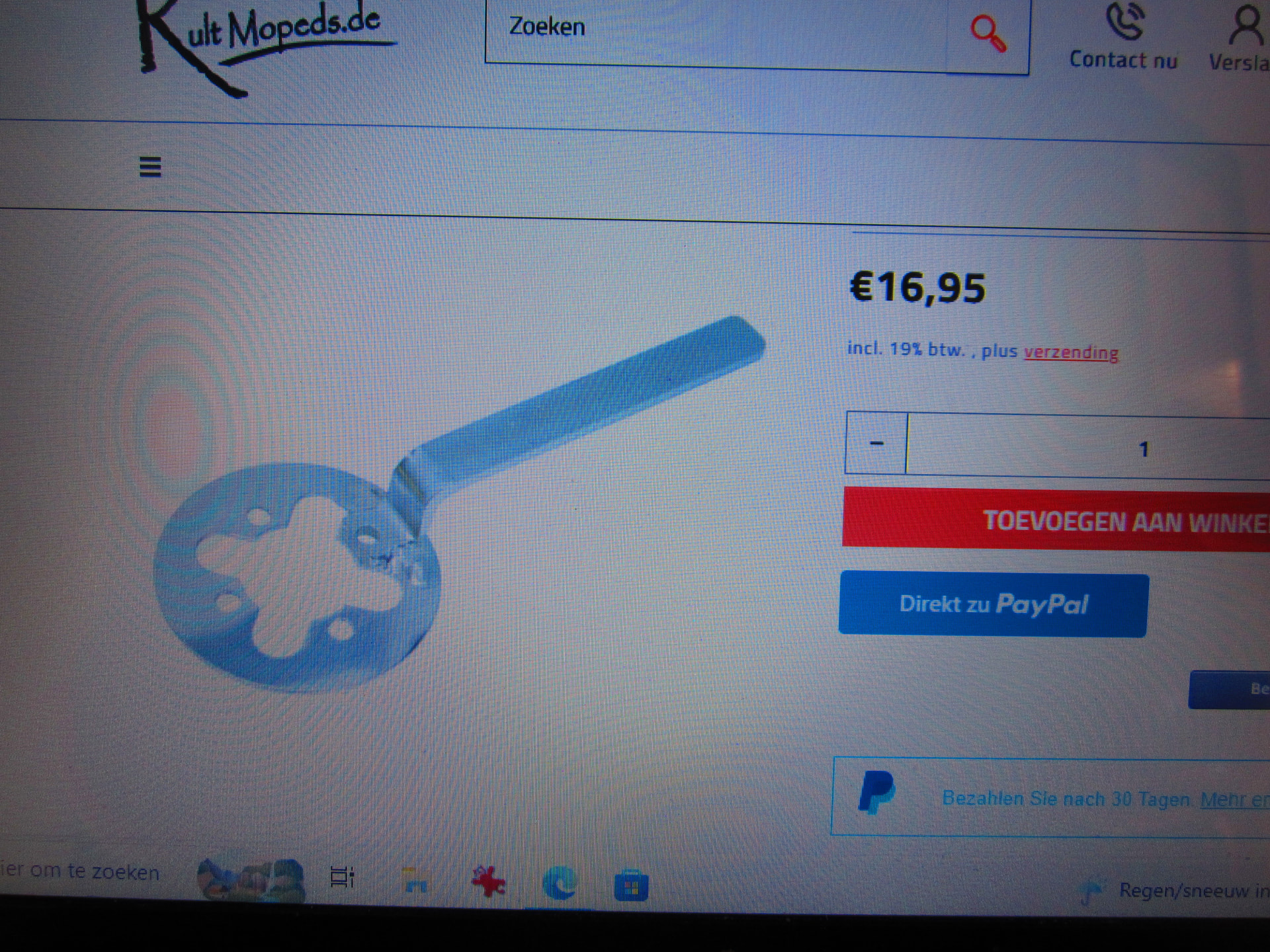

Ja, zelf maken, want de prijs vind ik best hoog. Zeker voor daar, als je dat vergelijkt met de onderdelen due je daar wel eens besteld.
Klein zinken bakje maken, zelf makkelijk te buigen,klein flensrandje er aan, geen schade aan handen/vingers, dan even solderen en dat tussen jou steunen zetten als standaard als je aan je blokje wilt gaan sleutelen. Via de hoek kan je het zo leeg schenken, 3 cm is zeker hoog genoeg.
Dan hoef je geen nieuwe steun te maken en weer extra opbergruimte.:grinning:
Heb nog een alu bakje van het werk mooi maatje ,bouw ik er om heen .
En ja dit speciaal gereedschap is best wel duur ,zelf maken loont .

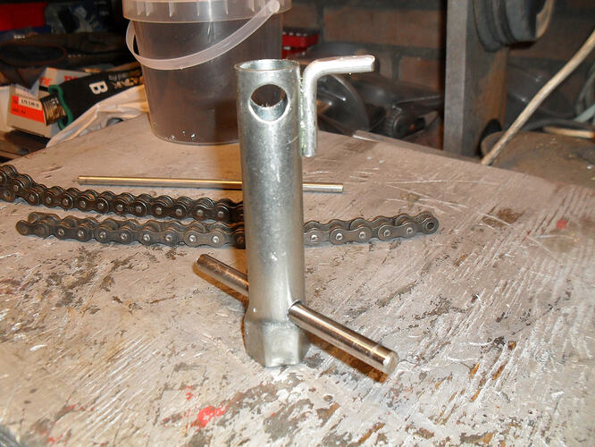

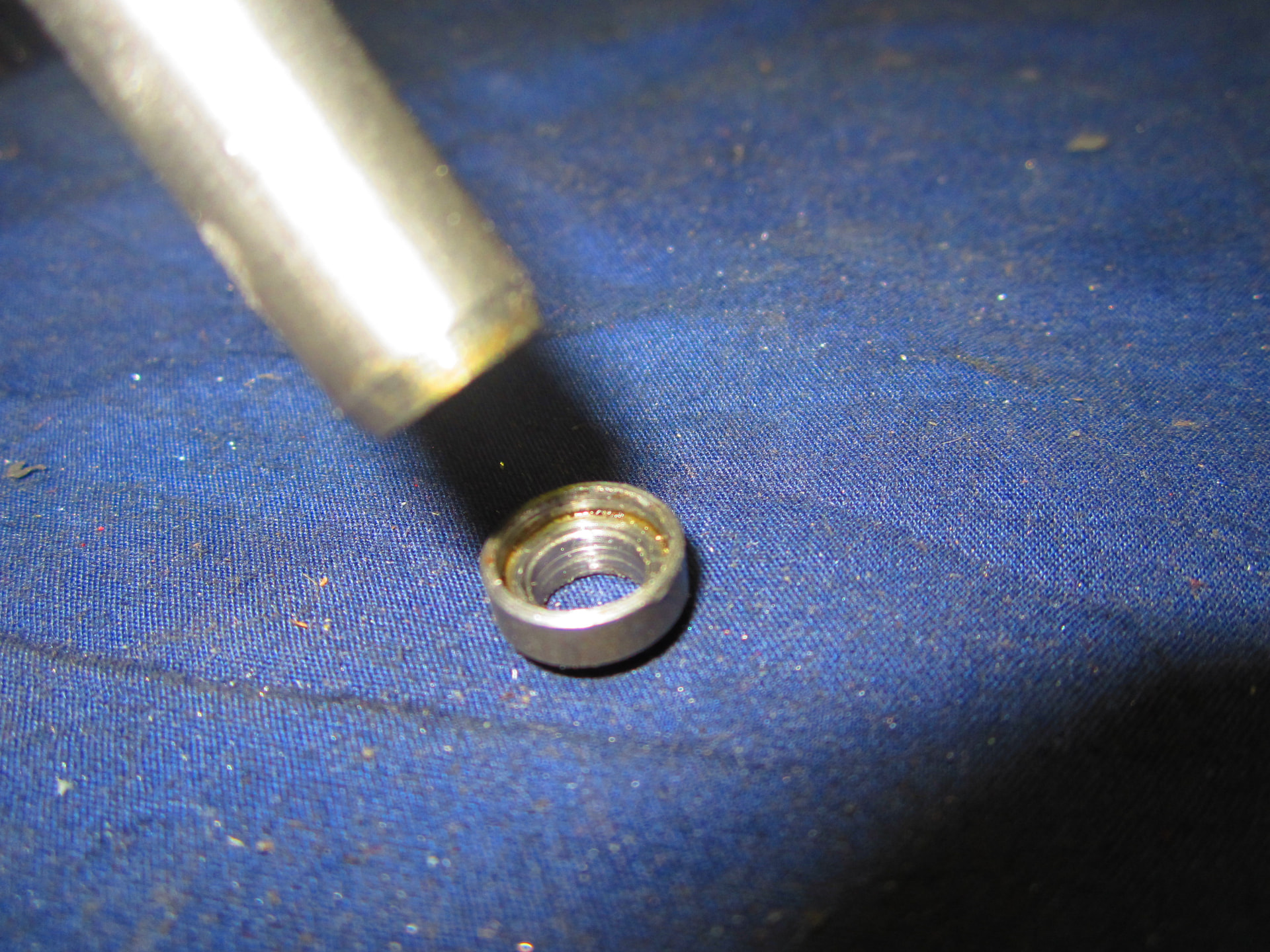

Deze heb ik gemaakt van een oude bougie sleutel ,.maar kijk eens naar de prijs heb een gat geboord in de buis kan het ook nog gebruikt worden als bougie sleutel
Ja soms moet bestaand gereedschap een beetje verbouwd worden .
En het werkt voortreffelijk .

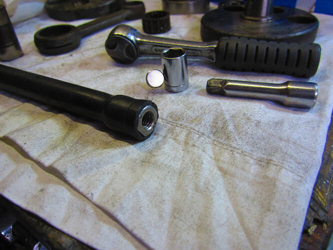

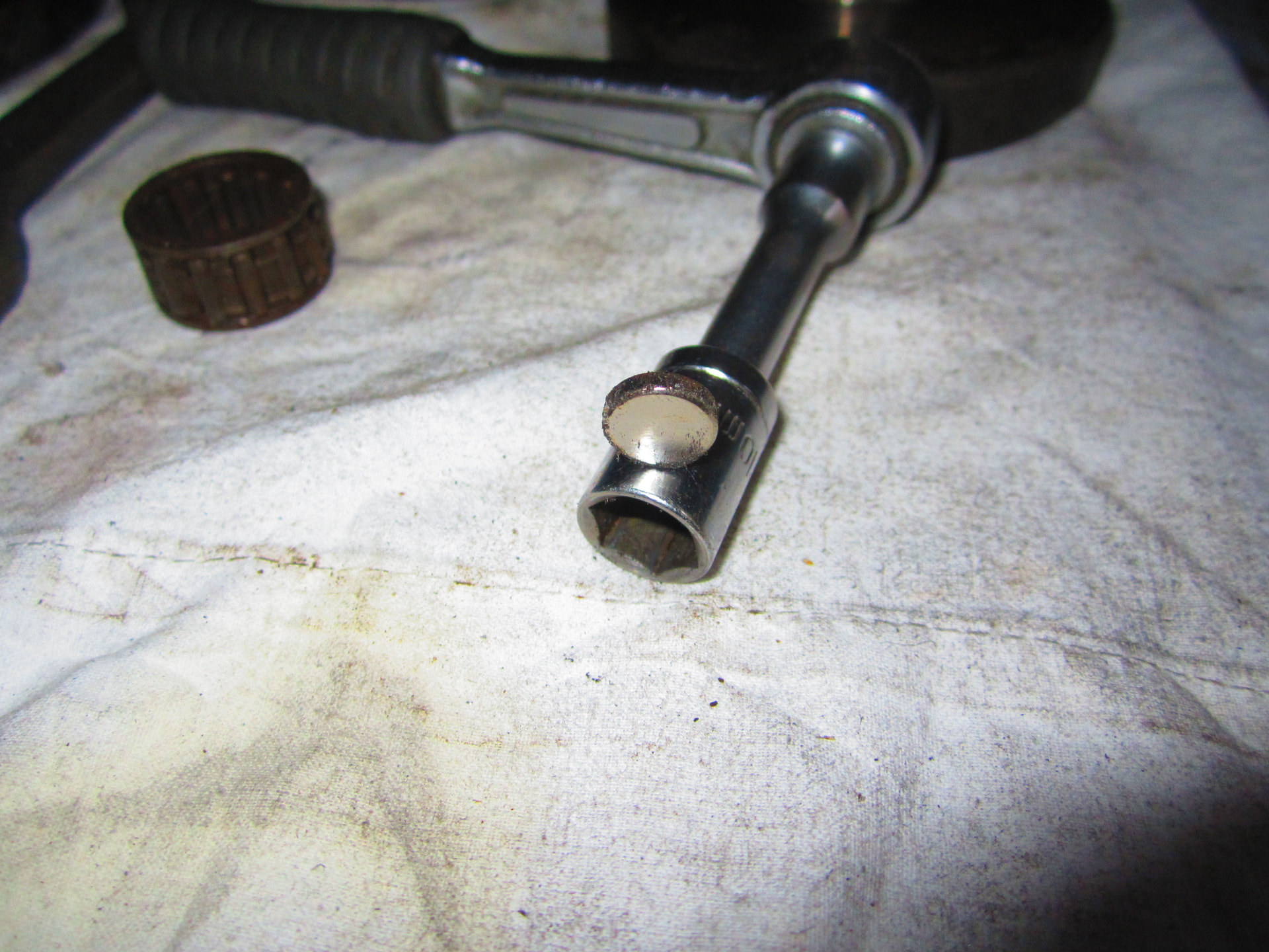

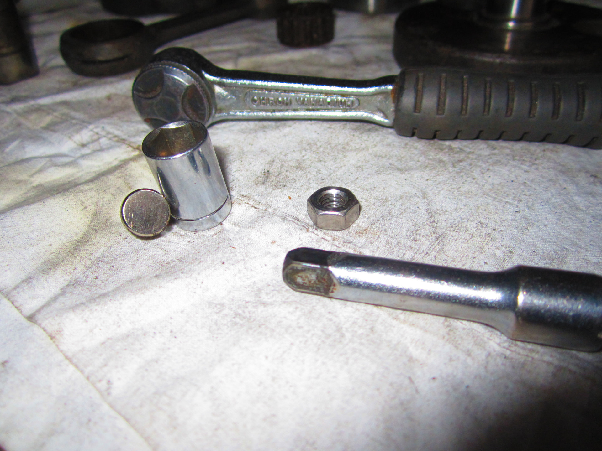

Stelt eigenlijk niets voor maar zal er toch gemak van hebben ,ik kijk op yt naar een filmpje over een cil wisselen doe ik natuurlijk regelmatig maar die vertelde dat die een magnetiche dop voor een dop sleutel had gekocht en dat zetten mij weer aan het denken dus ik lijm een magneetje in mijn dop 10 mm .
Heb nog meer van die hulpmiddelen stukje slang 1 kant 10 -11 en de andere kant 12 -13 moer ook makkelijk .
