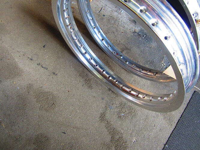

Dat als je een nieuwe chromen of een alu velg koopt waar moet je dan dan opletten
Dat als je op een beurs koopt is het beste, zie je wat je koopt
Vraag of je het plastic er af mag halen ,kun je hem goed bekijken
Leg hem op de vlakke ondergrond, kijk of die vlak ligt ,en niet wibbelt.
Voel zonder te kijken of je de las naad kan vinden, met je vinger toppen.
Kun je deze niet vinden heb je een goede velg.
Kijk of de las naad tegenover het ventiel zit, in verbant met de balans.
Meet de nippel gaten van de velg zodat je de goede spaken er bij kan kopen, er zit nog al verschil in de gaten dus ook de spaak nippels.
Kijk ook de velg rondom op het chroom, er kunnen slijp sporen te zien zijn.

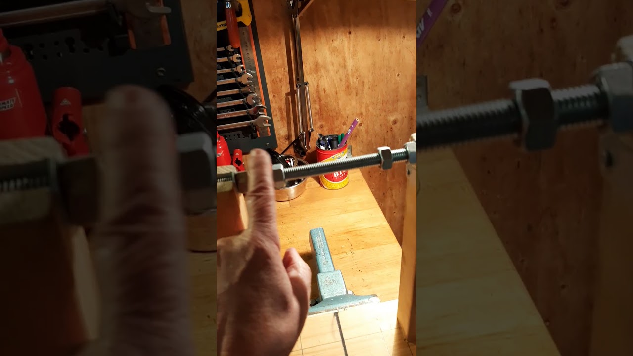

Hier een filmpje van mijn zelfbouw wiel-richtapparaat.
Is dit niet achterhaald Cor, ik dacht dat je tegenwoordig een metalen gebruikte.
Toch ook wel een mooi spaakbok hoor.
Dit is een filmpje van Alfons Jan. Alfons heeft nog wel eens zo n ding gemaakt .
Het kan ook voor nieuwe leden nog interessant zijn :smiley::+1:
Best leuk gemaakt zo door Alfons :wink:
En ook een goede uitleg :+1:

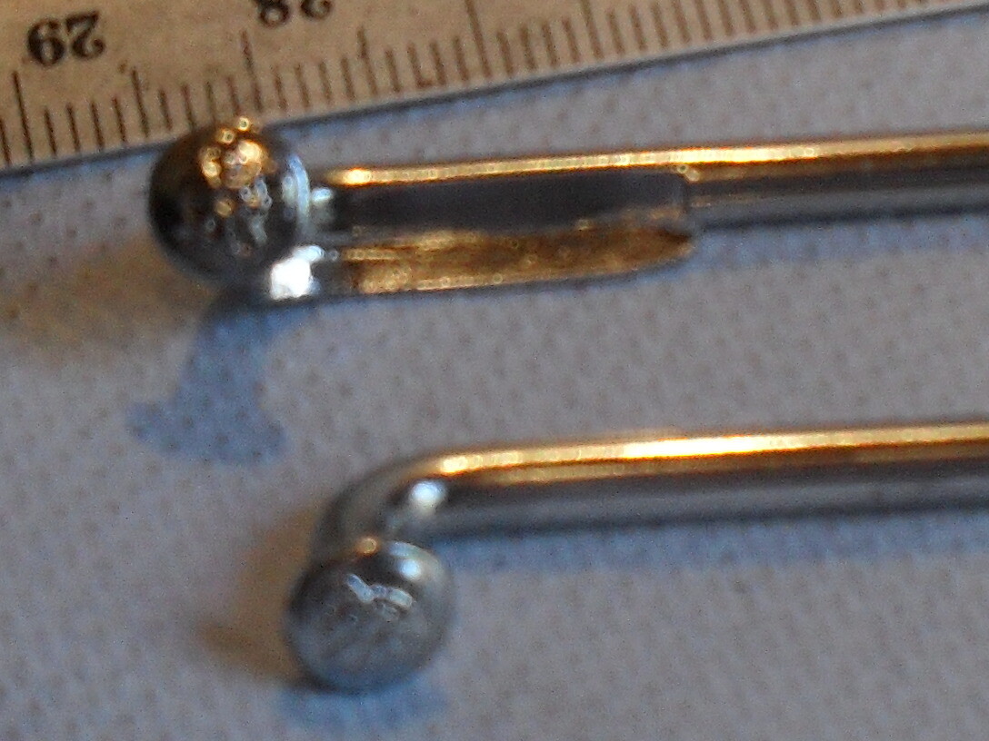

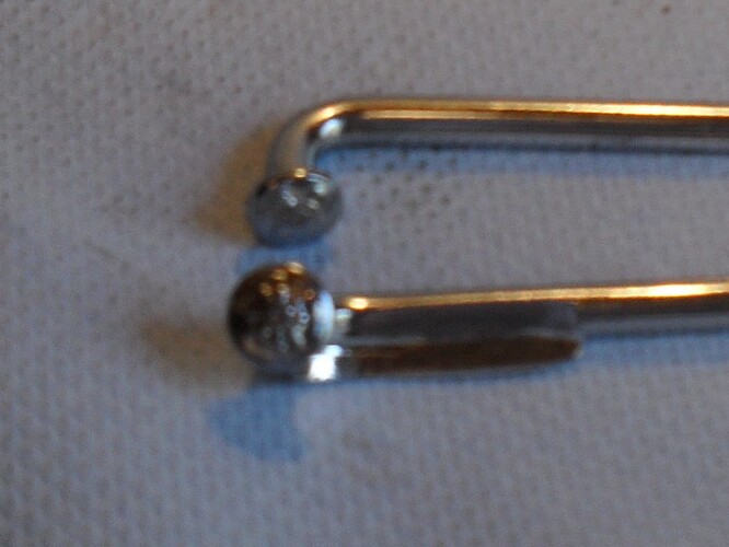

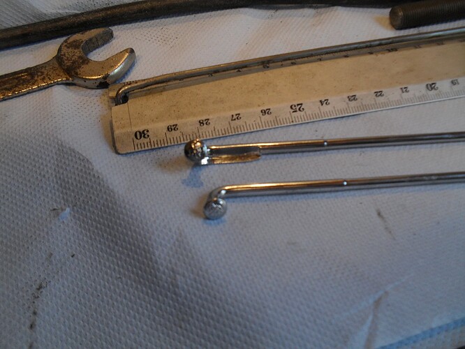

Dat als je meerdere velgen per jaar spaakt kom je wat meuk tegen ,.zo ook deze spaken die hebben een vleugeltje bij de bocht ,moest dat er eerst af halen .

Ik neem aan dat de spaken, waar je die vleugeltjes af moet halen, van rvs zijn Cor, want anders gaan ze roesten toch?
Nee Joop verchromde spaken netjes er af gehaald bleef gesloten .
