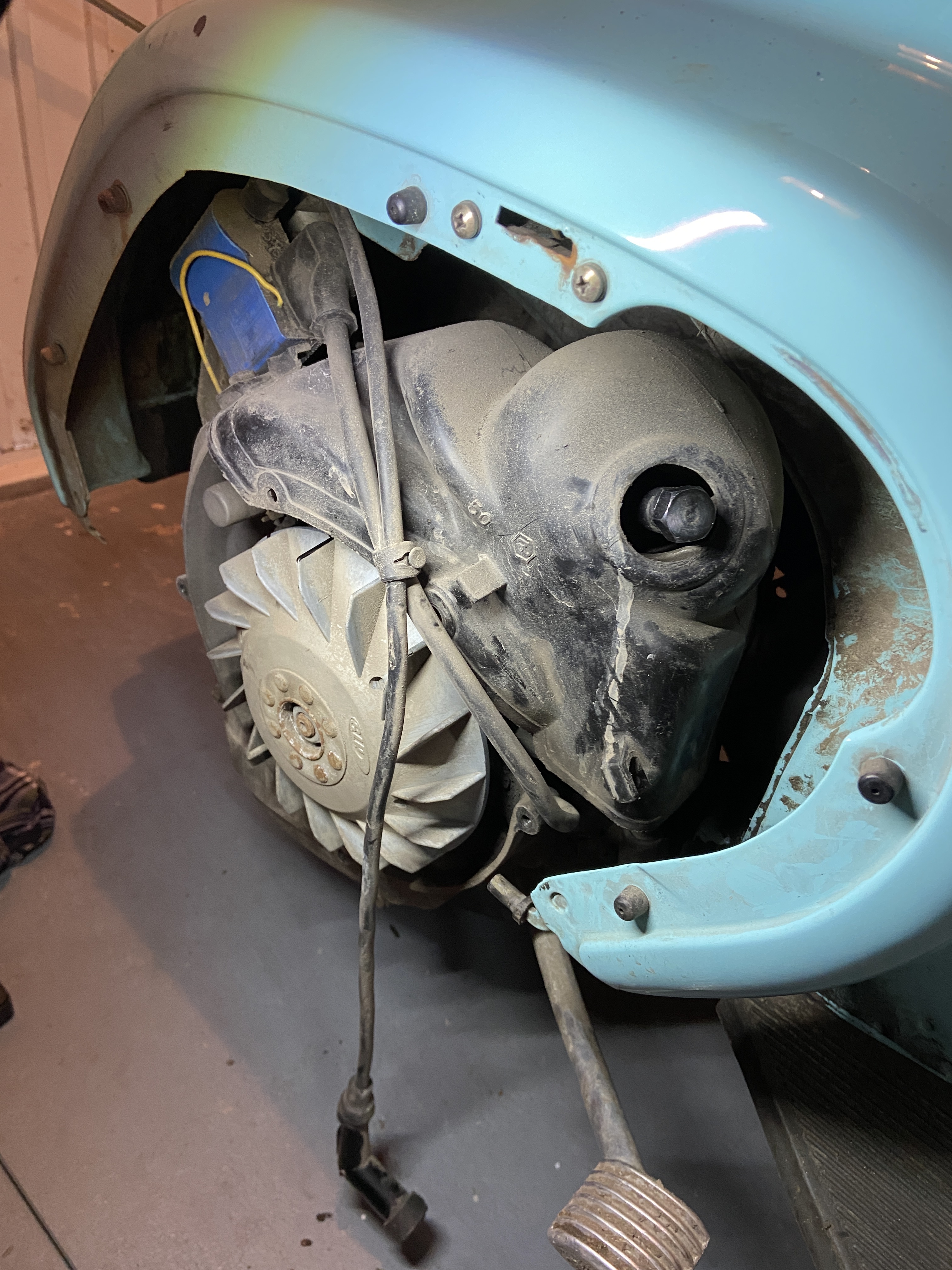

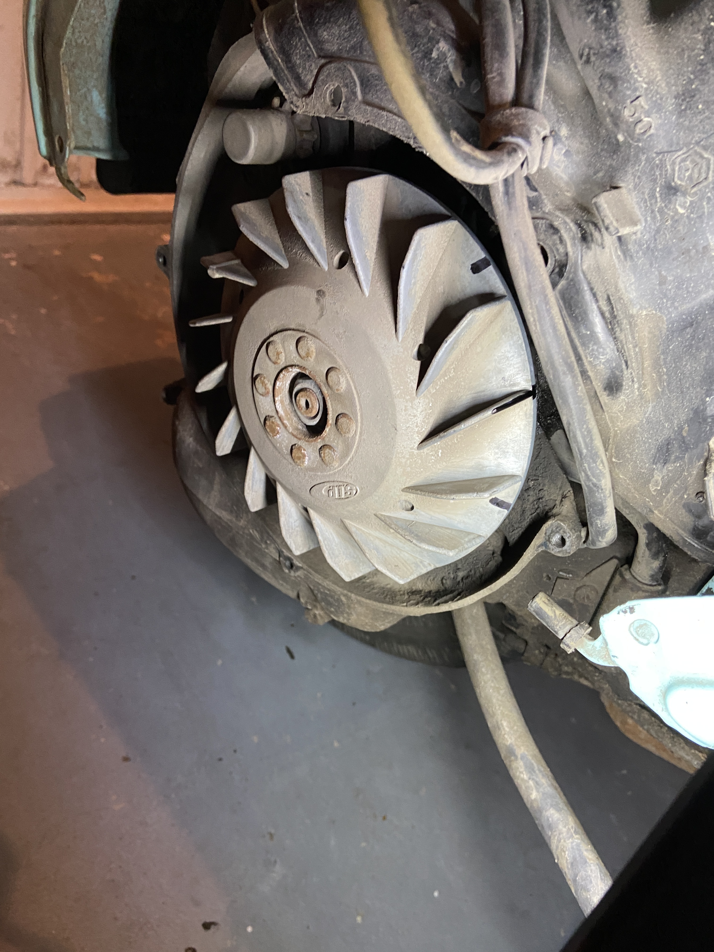

Eerst hebben we het vliegwiel opgemeten en hebben we het hoogste punt bepaald met behulp van de zuigerstop. Eerst een steepje op het vliegwiel als de zuiger tegen de stop aanzit, het vliegwiel de andere kant op draaien tegen de zuigerstop aan en weer een streepje zetten. Daarna de afstand tussen deze twee strepen opmeten en het midden bepalen, precies op een vinnetje hoe makkelijk.
Nu we dit hadden gedaan konden we bepalen wanneer er een vonk gegeven moest worden, dit is 18 graden bij deze Vespa. De diameter van het vliegwiel opgemeten en zo bepaald wat de afstand tussen het hoogste punt en het ontstekingspunt moet zijn.

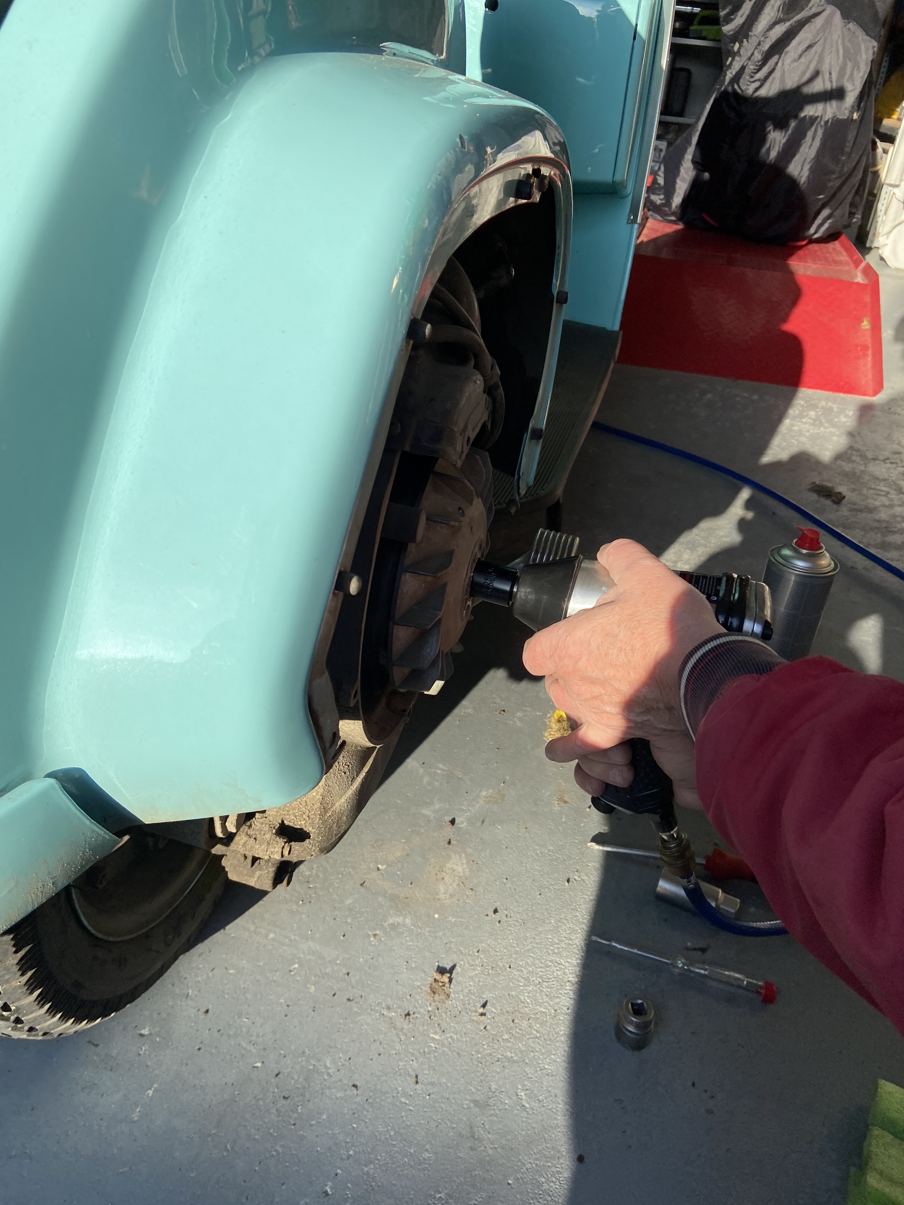

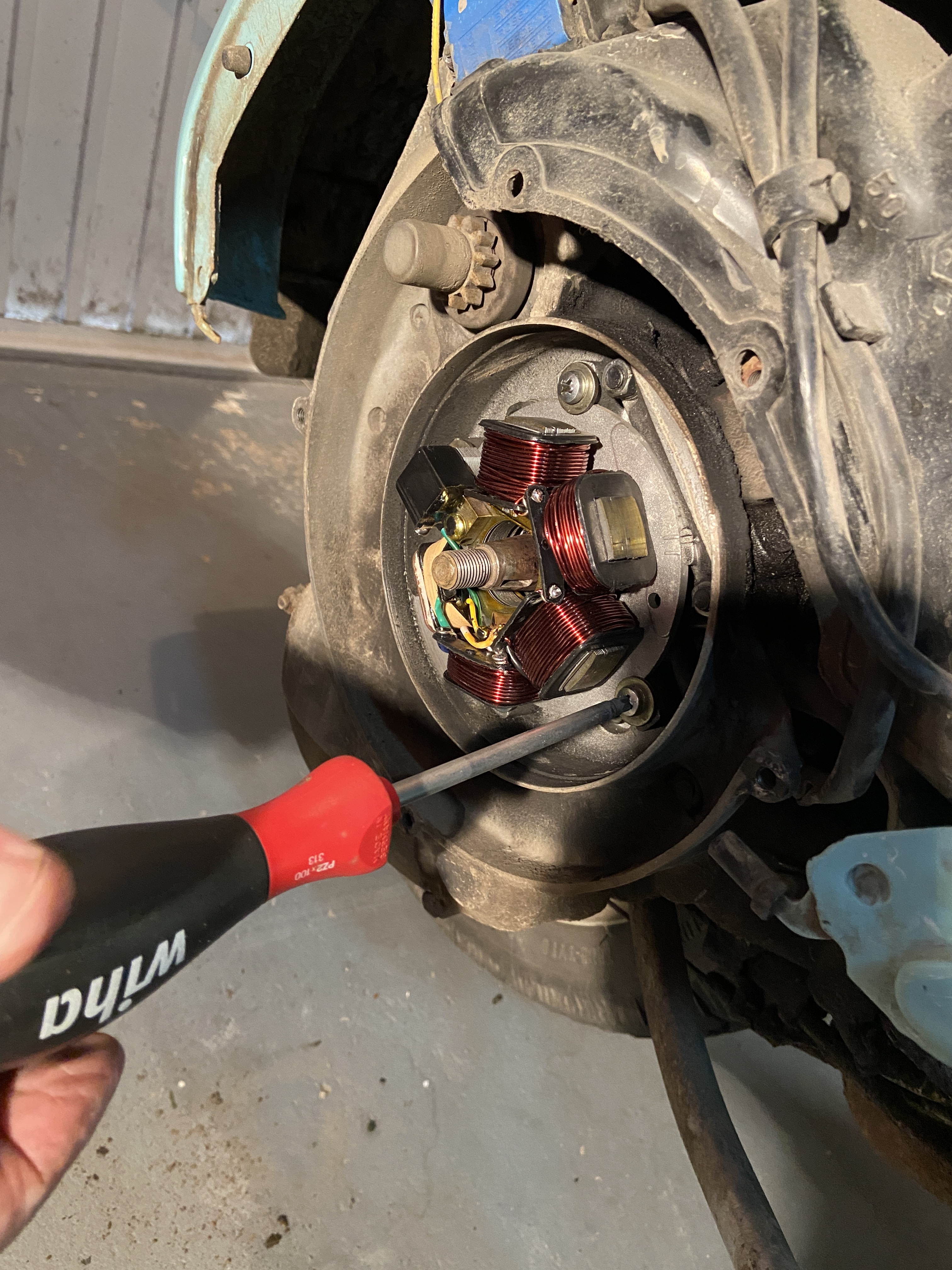

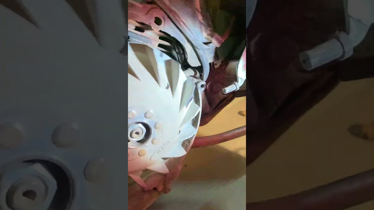

Nu konden we kijken met de flitser, hij stond te laat dus het vliegwiel moest eraf.
Zo gezegd zo gedaan, dus het vliegwiel eraf en de onstekingsplaat wat gedraaid.
Alles weer terug in elkaar gezet en de ontsteking staat weer beter. Nog niet helemaal perfect, maar voor nu perfect genoeg.

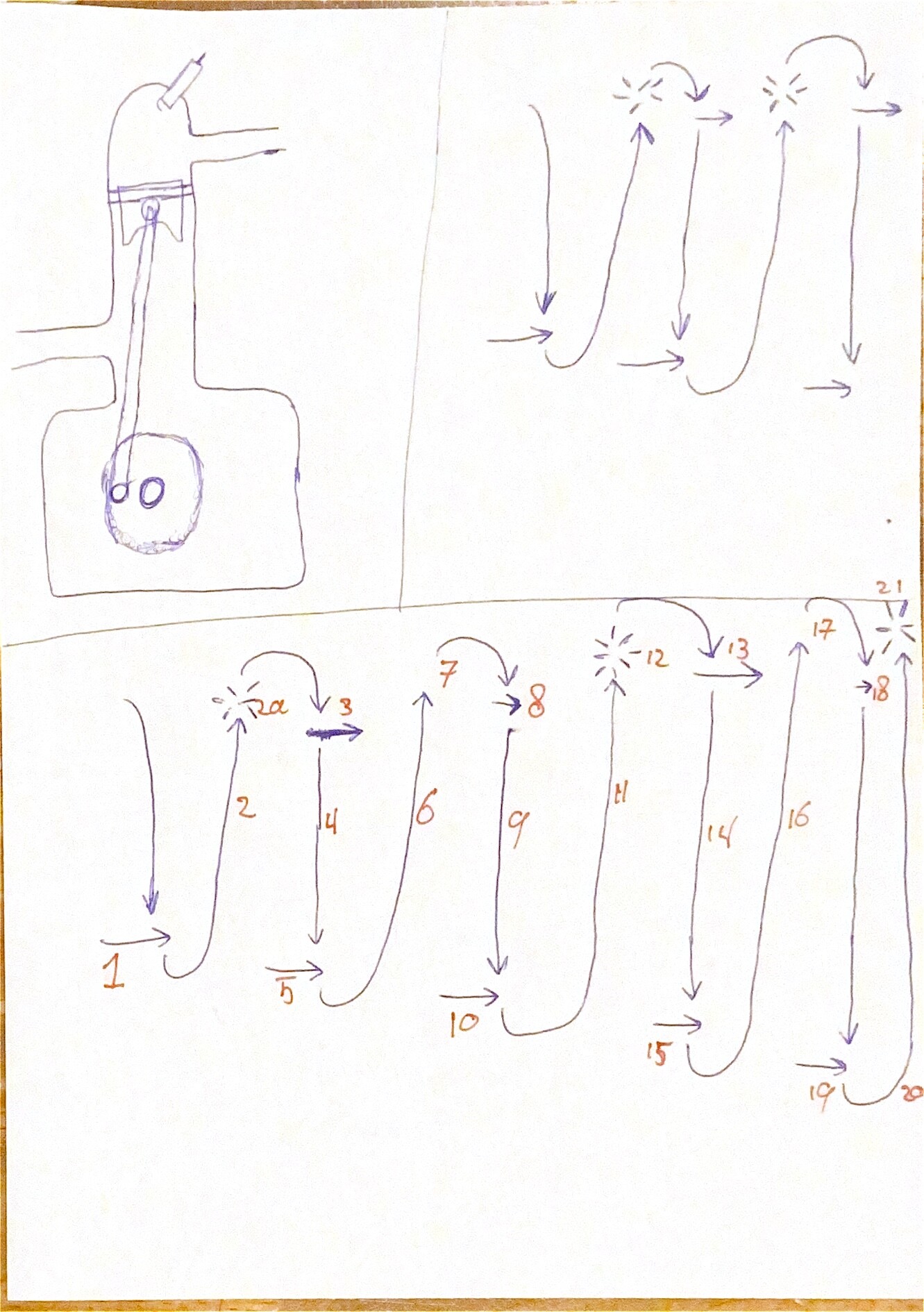

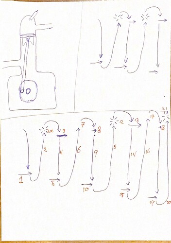

In het filmpje is een getik te horen, dat is waarschijnlijk de zuiger die nu een klein beetje speling heeft en dus kan bewegen in de schacht.
Ook kan hij door de weinige compressie niet altijd een goede verbranding maken en slaat hij wel eens een arbeidsslag over.
Hieronder uitgelegd in een tekening:
  1. Inlaat
  2. Compressie
    2a. Verbranding
  3. Uitlaat, maar niet alle uitlaatgassen gaan weg.
  4. Arbeidsslag
  5. Inlaat
  6. Compressie
  7. Geen verbranding, want te veel uitlaatgassen in verhouding inlaat gassen.
  8. Uitlaat, maar niet alle gassen gaan weg.
  9. Loze slag
  10. Inlaat
  11. Compressie
  12. Genoeg compressie en genoeg gassen, dus verbranding.
  13. Uitlaat, meeste gassen gaan weg.
  14. Arbeidsslag
    En dan begint het weer opnieuw

Wij kwamen erachter dat er 2 sleuven zitten in het vliegwiel waar de spie inschuift. Effe nadenken, welke sleuf we moesten hebben. Dit had ik nog niet gezien. Ik denk dat het vliegwiel ook voor een b.v.125cc of 150cc gebruikt kan worden, omdat de pick-up op een andere plaats zit. (weet eingenlijk wel zeker). Kies je de verkeerde, zou hij nooit aanslaan.
Ohja, we hadden ook nog een berekening gemaakt.
Eerst de straal van het vliegwiel gemeten, deze is 82mm. Dus maal 2, diameter is dan 164mm. Dus maal 3,14 is 515mm. (omtrek vliegwiel).
Dan 515mm / 360 graden is, 1,43mm per graad. Dus maal 18 graden is, 25,5mm. Dus de streep getekend 25,5 mm verder dan bdp streep. (rechtom want dat is dan vroeger). Leuk om te doen dit en precies. :slightly_smiling_face:

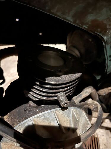

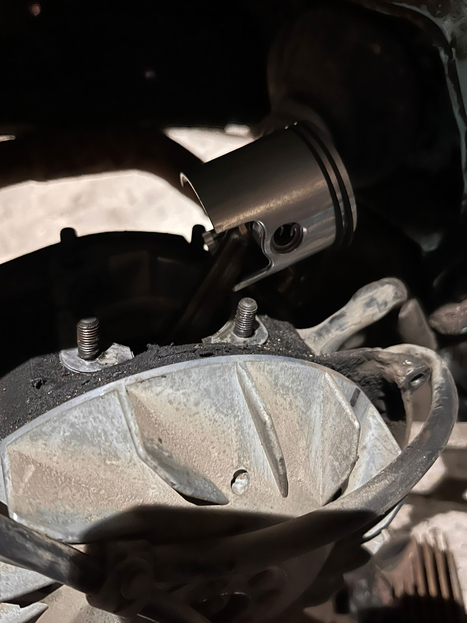

Het vervolg van het vervolg. Ik ben afgelopen zaterdag naar Zonnemaire gereden, mijn vader, en heb daar de scooter achtergelaten. Zaterdag en zondag had ik namelijk weinig tijd om naar de scooter te kijken. Doordeweeks heb ik ook eigenlijk geen tijd, maar mijn vader wel wanneer het restaurant gesloten is.
Dus stond mijn vader erop dat hij de cilinder zou vervangen en heb ik hem gevraagd of hij daar foto’s en filmpjes van zou willen maken. Onder andere voor het forum natuurlijk.

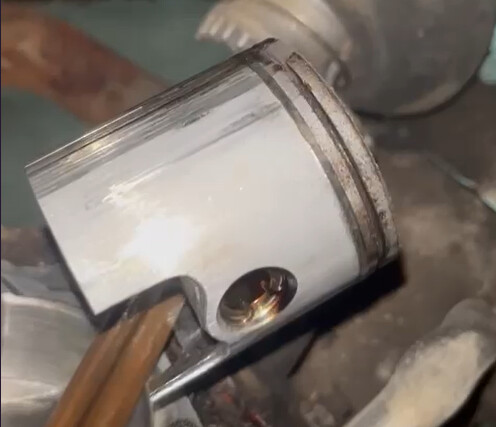

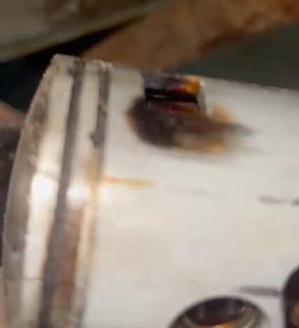

Hij heeft eerst de kop verwijdert, daarna de schacht en toen kwam de zuiger eruit, maar met maar een zuigerveer in plaats van 2.
Ook is te zien dat hij heeft lopen schuren, waarschijnlijk door de losse stukken zuigerveer en natuurlijk omdat hij niet goed op positie gehouden werd.
Hij heeft hierna een nieuwe schacht, zuiger en kop geplaatst en hij doet het weer geweldig.
Tevens weet ik ook al waardoor dit probleem zich heeft voorgedaan.
Ik heb in de schuur altijd een jerrycan met mix staan, maar toen ik een keer heb getankt met de jerrycan ben ik waarschijnlijk vergeten om er olie bij te doen en heeft de scooter dus zonder olie in de benzine gereden. Dit heeft toen voor een warmloper gezorgd en de zuigerveren vernield.
Controleer dus altijd of er olie in je benzine zit.
